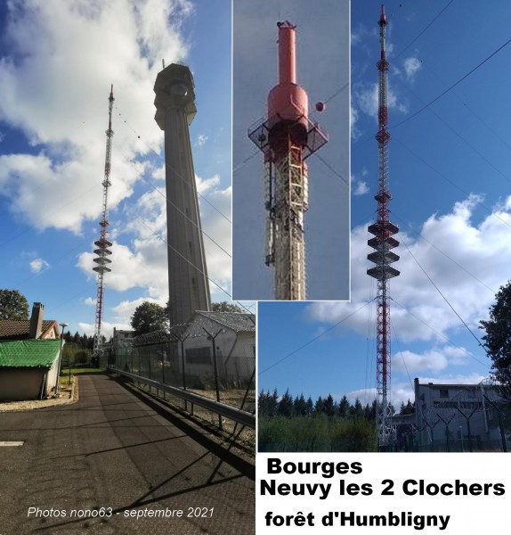

BOURGES - NEUVY-DEUX-CLOCHERS - COLLINES DU SANCERROIS
Émetteur Principal.

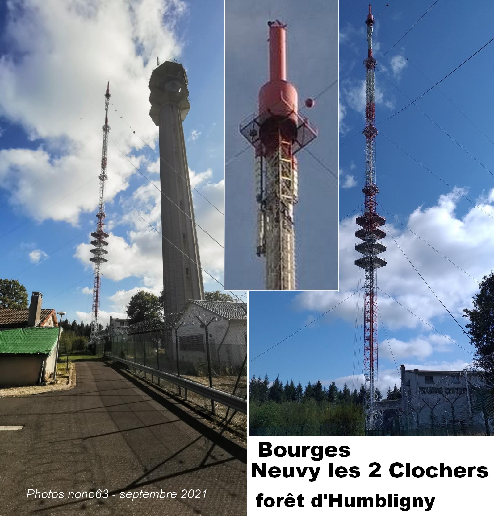

Localisation du pylône TDF des Usages de Neuvy, sur la commune de Neuvy-Deux-Clochers :
photos Nono 63, d'autres photos sous ce lien
Page Wikipedia consacrée à ce site

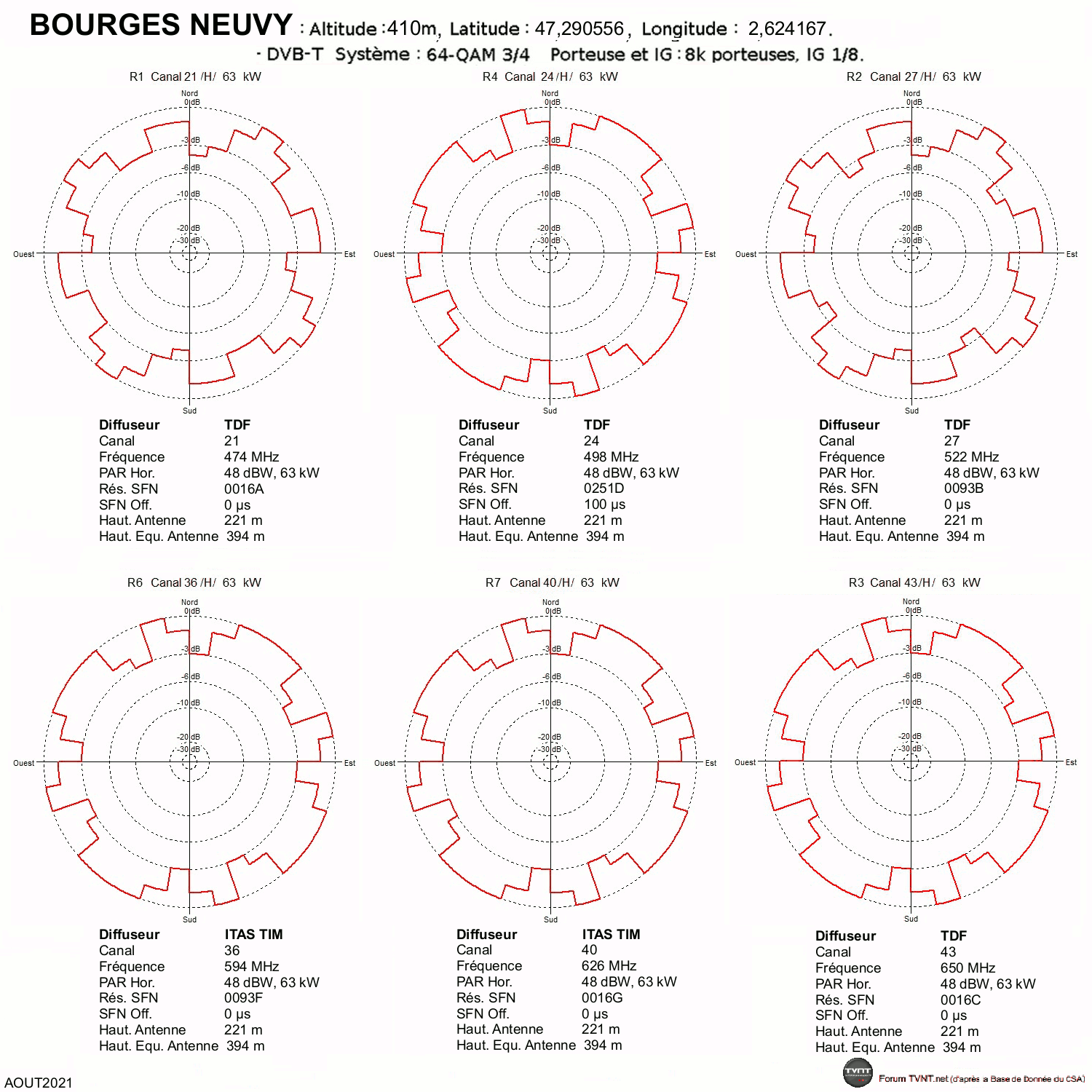

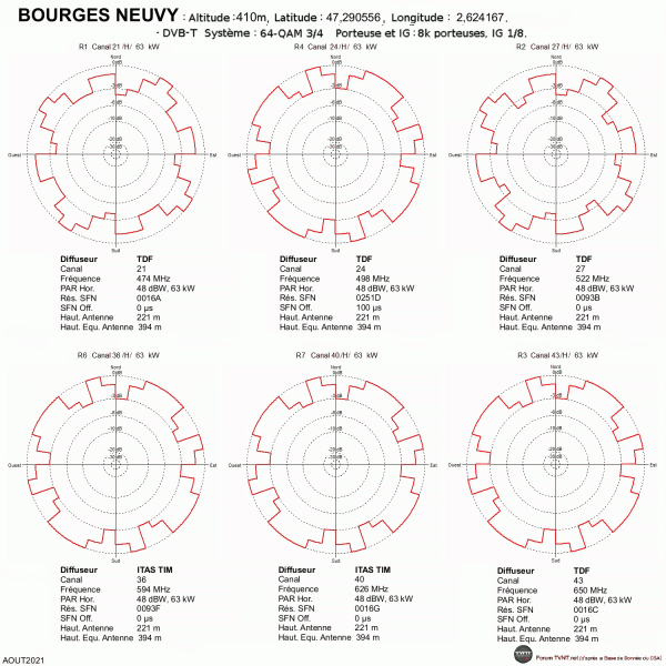

Composition du multiplex R1 :
R1: 21H 63kW (TDF).
R4: 24H 63kW (TDF).
R2: 27H 63kW (TDF).
R6: 36H 63kW (TDF).
R7: 40H 63kW (TDF).
R3: 43H 63kW (TDF).
Détails des caractéristiques techniques de l'émetteur :

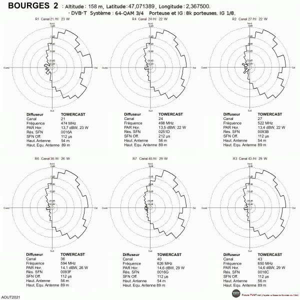

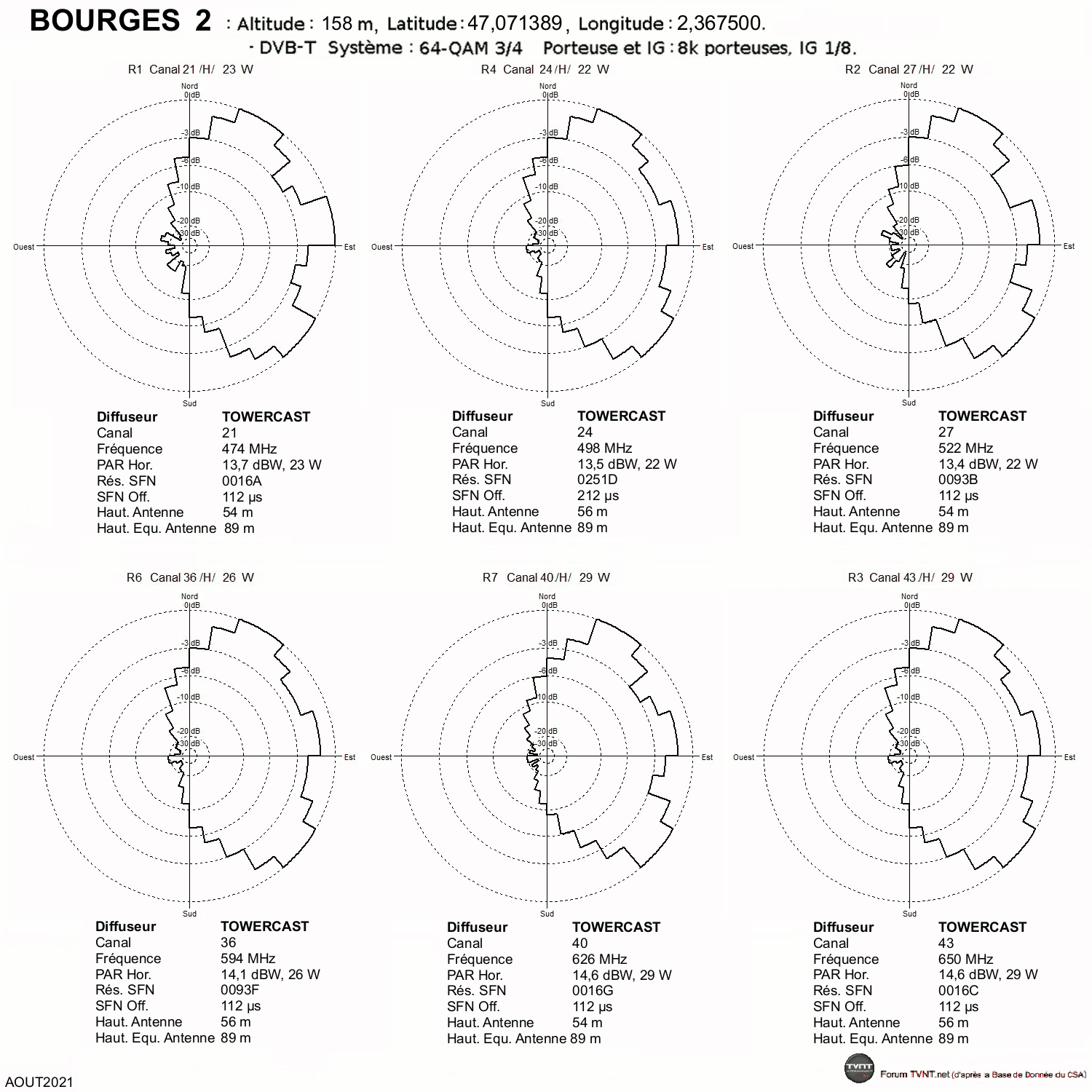

BOURGES 2 - SERRES MUNICIPALES
Localisation du pylône du château d'eau, chemin creux des Tremblets à Bourges.
R1: 21H 23W (TOWERCAST).
R4: 24H 22W (TOWERCAST).
R2: 27H 22W (TOWERCAST).
R6: 36H 26W (TOWERCAST).
R7: 40H 29W (TOWERCAST).
R3: 43H 29W (TOWERCAST).

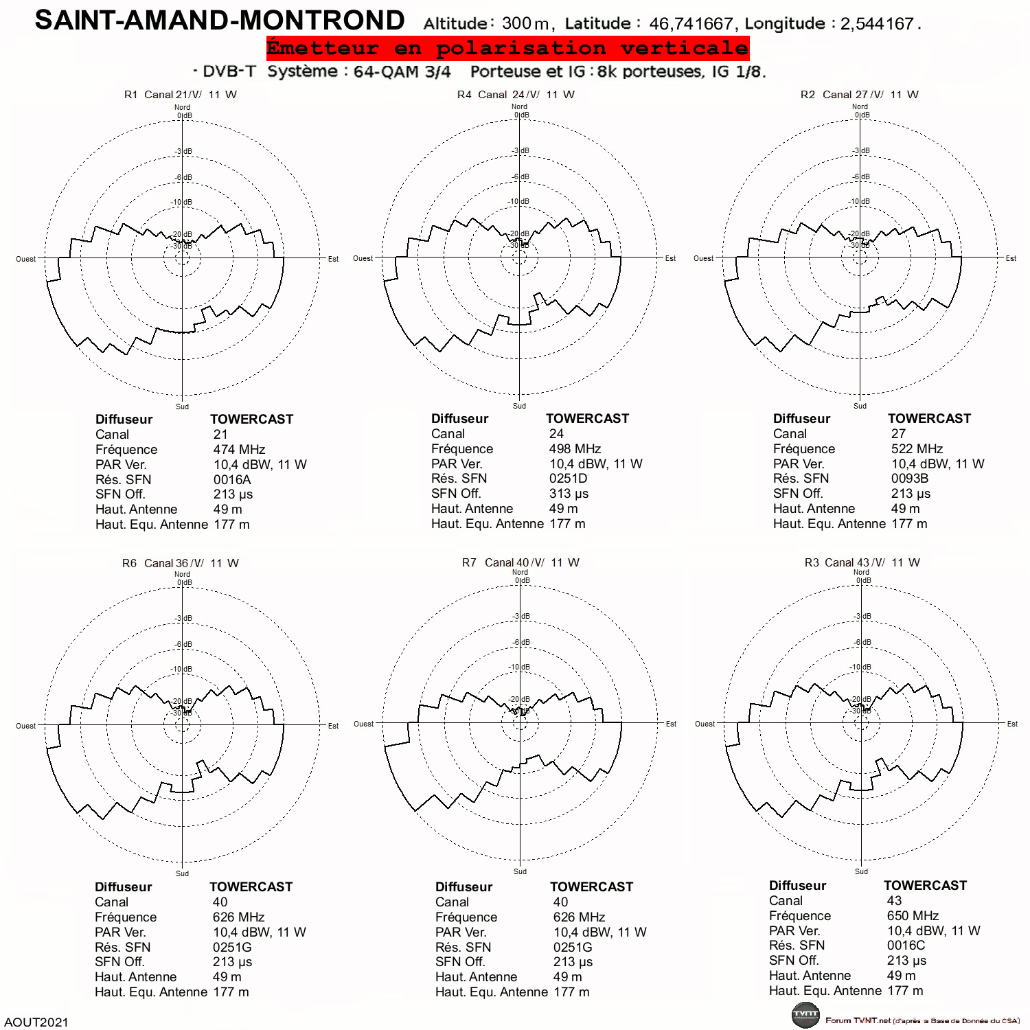

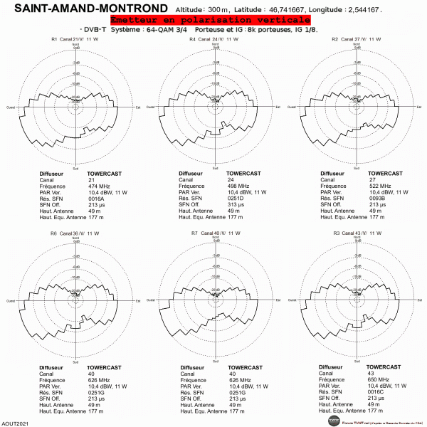

SAINT-AMAND-MONTROND - LA MARIAUDERIE
Localisation du pylône TOWERCAST des Carrés Bessons, commune de Saint-Amand-Montrond.
R1: 21V 11W (TOWERCAST).
R4: 24V 11W (TOWERCAST).
R2: 27V 11W (TOWERCAST).
R6: 32V 11W (TOWERCAST).
R7: 40V 11W (TOWERCAST).
R3: 43V 11W (TOWERCAST).

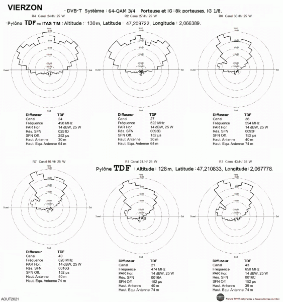

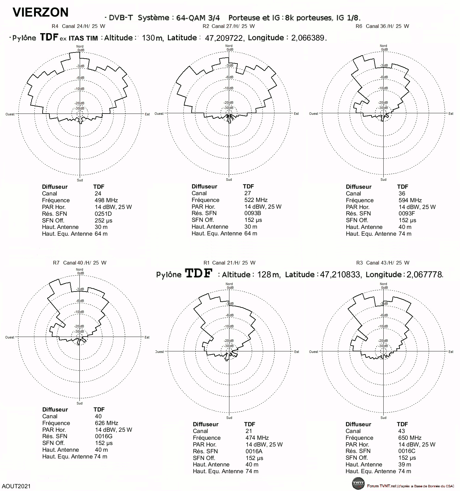

VIERZON - CHÂTEAU D'EAU
Localisation du pylône TDF de la rue du château d'eau de Bourneuf, commune de Vierzon, il diffuse tous les multiplex.
Le pylône ITAS TIM de l'avenue du Jonc n'est plus utilisé pour diffuser la TNT.
R1: 21H 25W (TDF).
R4: 24H 25W (TDF).
R2: 27H 25W (TDF).
R6: 36H 25W (TDF).
R7: 40H 25W (TDF).
R3: 43H 25W (TDF).
