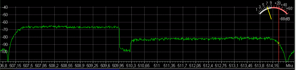

Je ne suis pas équipé DVBT2 mais voici ce que je capte sur les canaux 25 et 26 a Beauvais:
Ne pas tenir compte des trous a gauche et a droite liés a mon mode de réception limité a 8 Mhz
Donc pour moi le 26 est environ 13 dB plus faible que le 25 ce qui est relativement cohérent avec le rapport de puissance 50Kw/1Kw

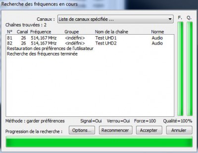

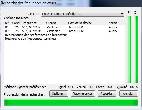

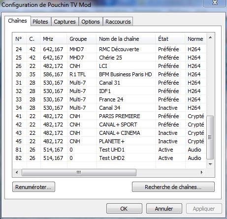

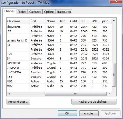

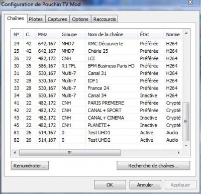

bon, je viens de me tuner sur le canal 26 de la tour Eiffel avec l'antenne collective de mon immeuble.
il n'y a pas de tennis (pluie en cours...) mais je confirme que les 2 programmes sont bien là, sur les LCN 81 et 82.
j'utilise toujours mon PC et la clé August T210 à 25 euros. (DVB-T2)

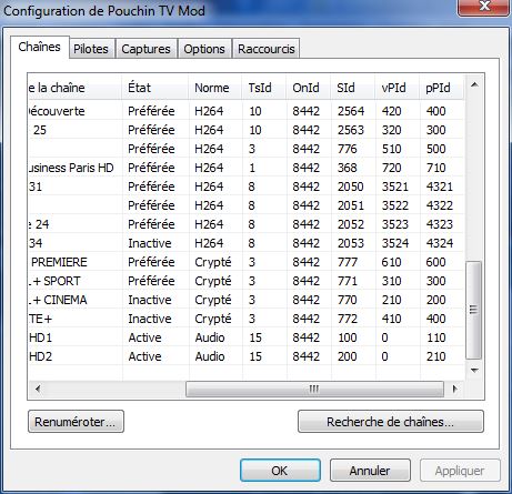

avec Pouchin TV:
pas possible de voir la vidéo, ni d'enregistrer le mux complet (l'enregistrement fait toujours 0 octet), mais les 2 chaines s'installent néanmoins au scanning.
ces deux services sont vus comme de l'audio par Pouchin TV :

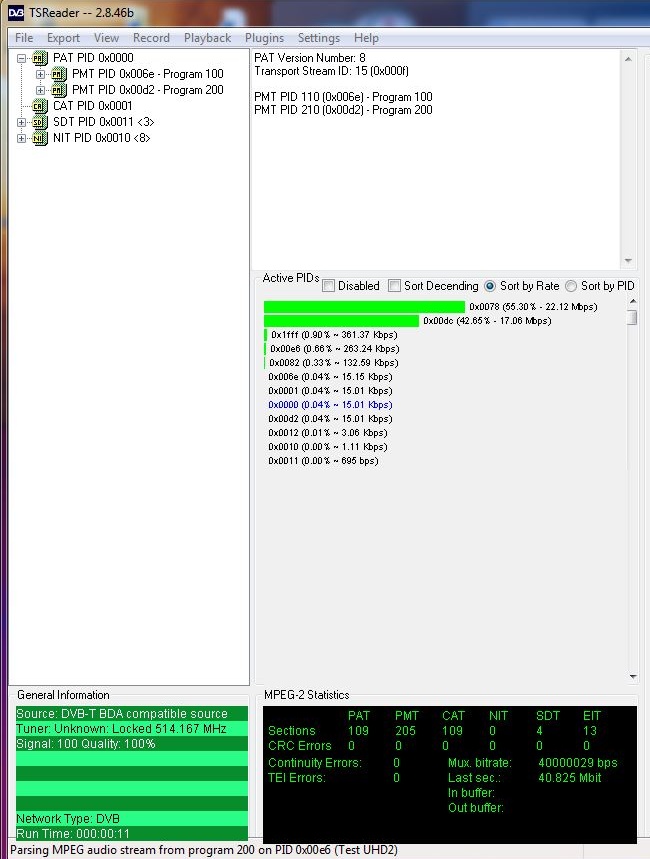

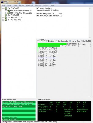

avec TS Reader:
j'ai pu enregistrer le multiplex complet sur 30 secondes environ et le relire ensuite avec VLC (je vois une image de temps en temps faute de PC assez puissant)
le descriptif rapide du mux avec l'export de TS Reader:
on voit que le transpondeur fait 40 Mbits/s
la video de Test UHD1 fait 22,10 Mbits/s, son audio est en E-AC3 et celle de Test UHD2 fait 17,05 Mbits/s, son audio est en MPEG1 layer 2

MPEG-2 Statistics
Calculated multiplex rate: 40000026 bps
PID Usage Chart
0x0000 (0.04% ~ 0.02 Mbps) *26/0
0x0000 MPEG-2 Program Assocation Table
0x0001 (0.04% ~ 0.02 Mbps) *26/0
0x0001 MPEG-2 Conditional Access Table
0x0010 (0.00% ~ 0.00 Mbps)
0x0010 DVB Network Information Table
0x0011 (0.00% ~ 0.00 Mbps) *26/0
0x0011 DVB Service Definition Table
0x0012 (0.01% ~ 0.00 Mbps) *26/0
0x0012 DVB Event Information Table
0x0014 (0.00% ~ 0.00 Mbps) *25/0
0x0014 DVB Time Definition and Offset Tables
0x006e (0.04% ~ 0.02 Mbps) *26/0
0x006e MPEG-2 PMT for program 81/100
0x0078 (55.29% - 22.10 Mbps)
0x0078 ISO/IEC 13818-1 Reserved for program 81/100
0x0082 (0.33% ~ 0.13 Mbps) *26/0
0x0082 ISO/IEC 13818-1 PES packets containing private data for program 81/100
0x00d2 (0.04% ~ 0.02 Mbps) *26/0
0x00d2 MPEG-2 PMT for program 82/200
0x00dc (42.65% - 17.05 Mbps) *26/0
0x00dc ISO/IEC 13818-1 Reserved for program 82/200
0x00e6 (0.66% ~ 0.26 Mbps) *26/0
0x00e6 MPEG-1 Audio for program 82/200
0x1fff (0.91% ~ 0.36 Mbps)
