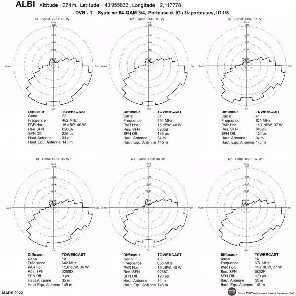

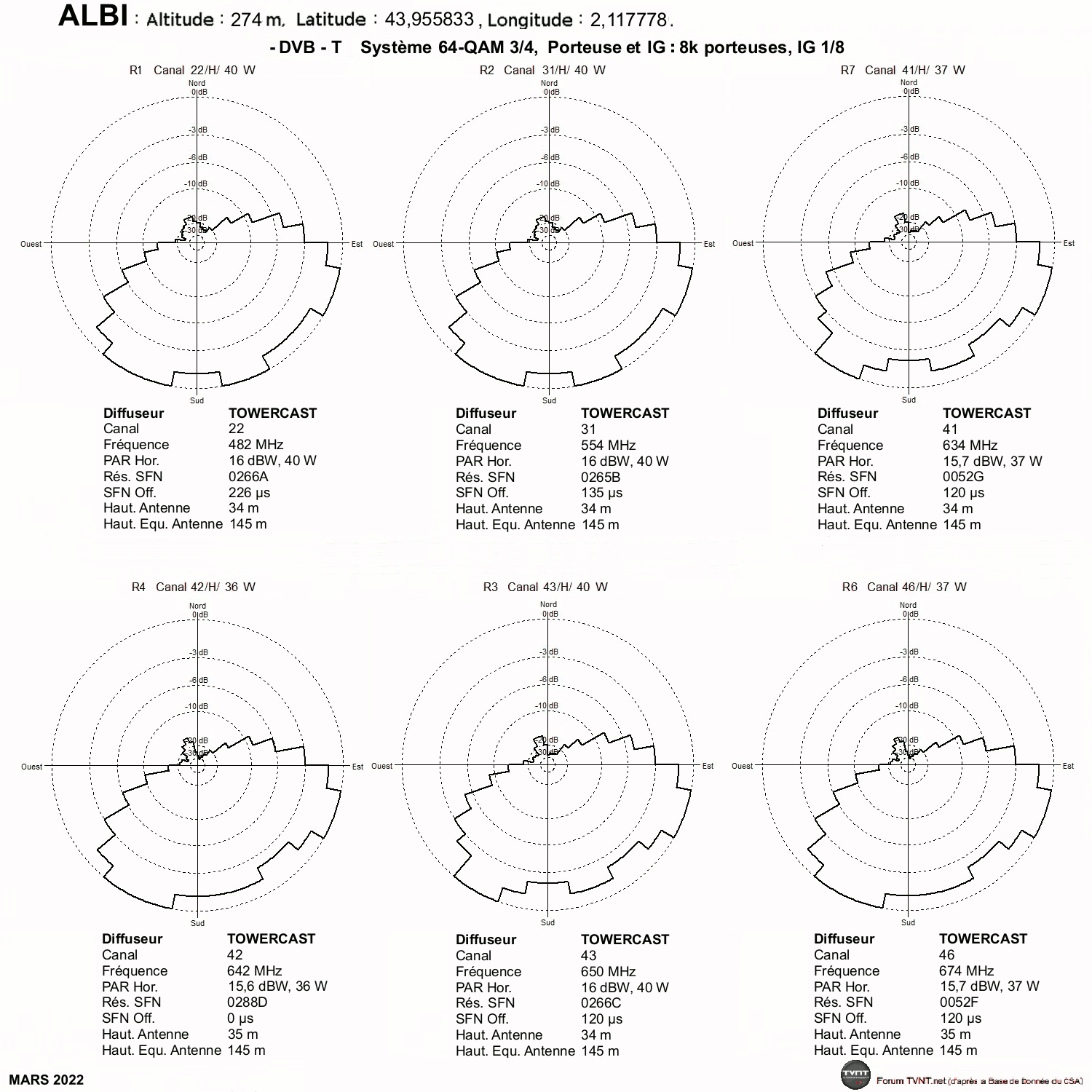

ALBI - LA CLARIÉ - MASCRABIÈRES
R1: 22H 40W (TOWERCAST).
R2: 31H 40W (TOWERCAST).
R7: 41H 37W (TOWERCAST).
R4: 42H 40W (TOWERCAST). (sur canal 57 avant le 06/11/2018)
R3: 43H 40W (TOWERCAST).
R6: 46H 40W (TOWERCAST). (sur canal 56 avant le 06/11/2018)

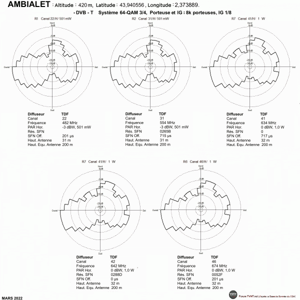

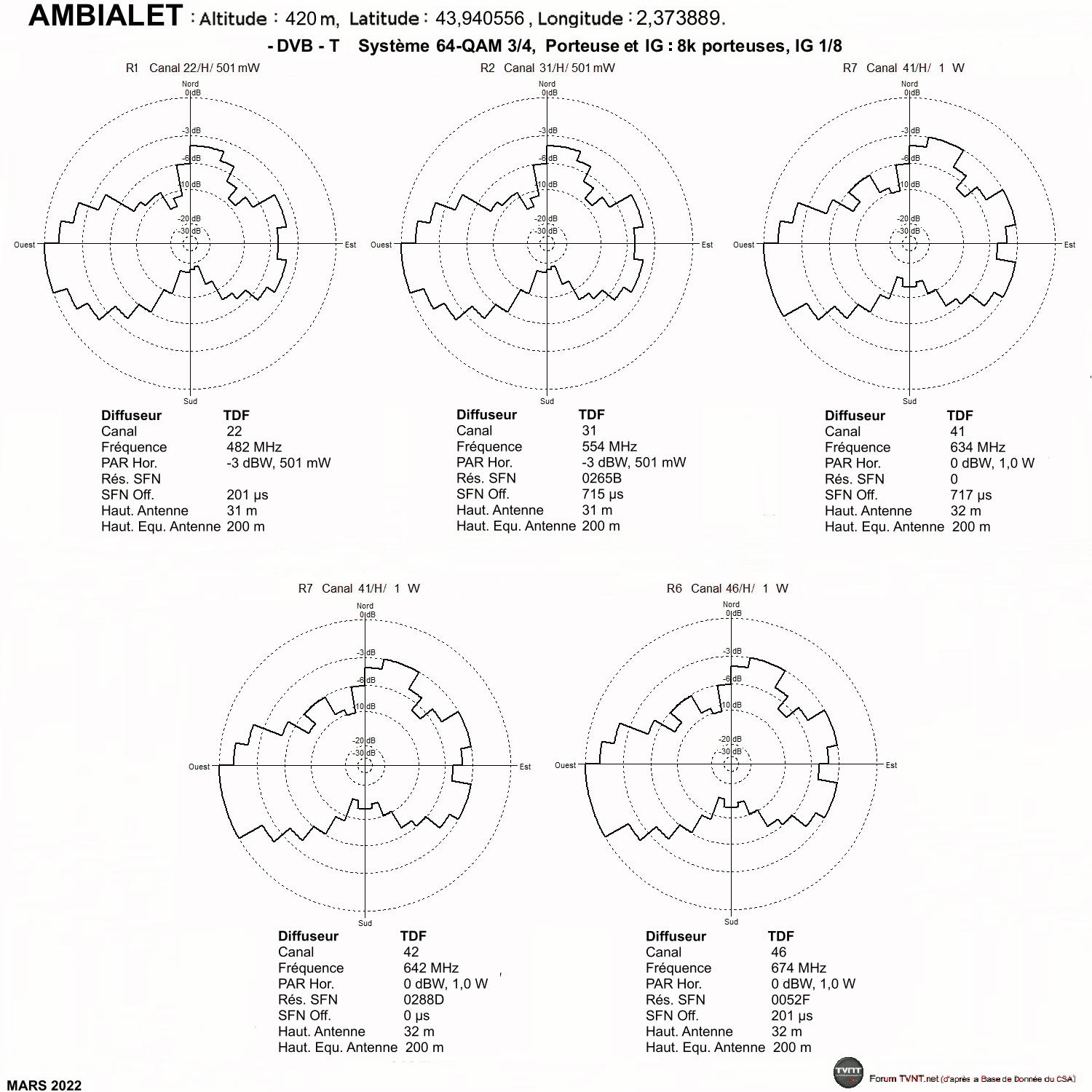

AMBIALET - SAINT RAPHAËL
Il y a 2 pylônes pour la TNT sur le site de Saint-Raphaël, commune d'Ambialet :
R1: 22H 500mW (TDF).
R2: 31H 500mW (TDF).
R7: 41H 1W (ITAS TIM).
R4: 42H 1W (TDF). (sur canal 57 avant le 06/11/2018)
R6: 46H 1W (TDF). (sur canal 56 avant le 06/11/2018)

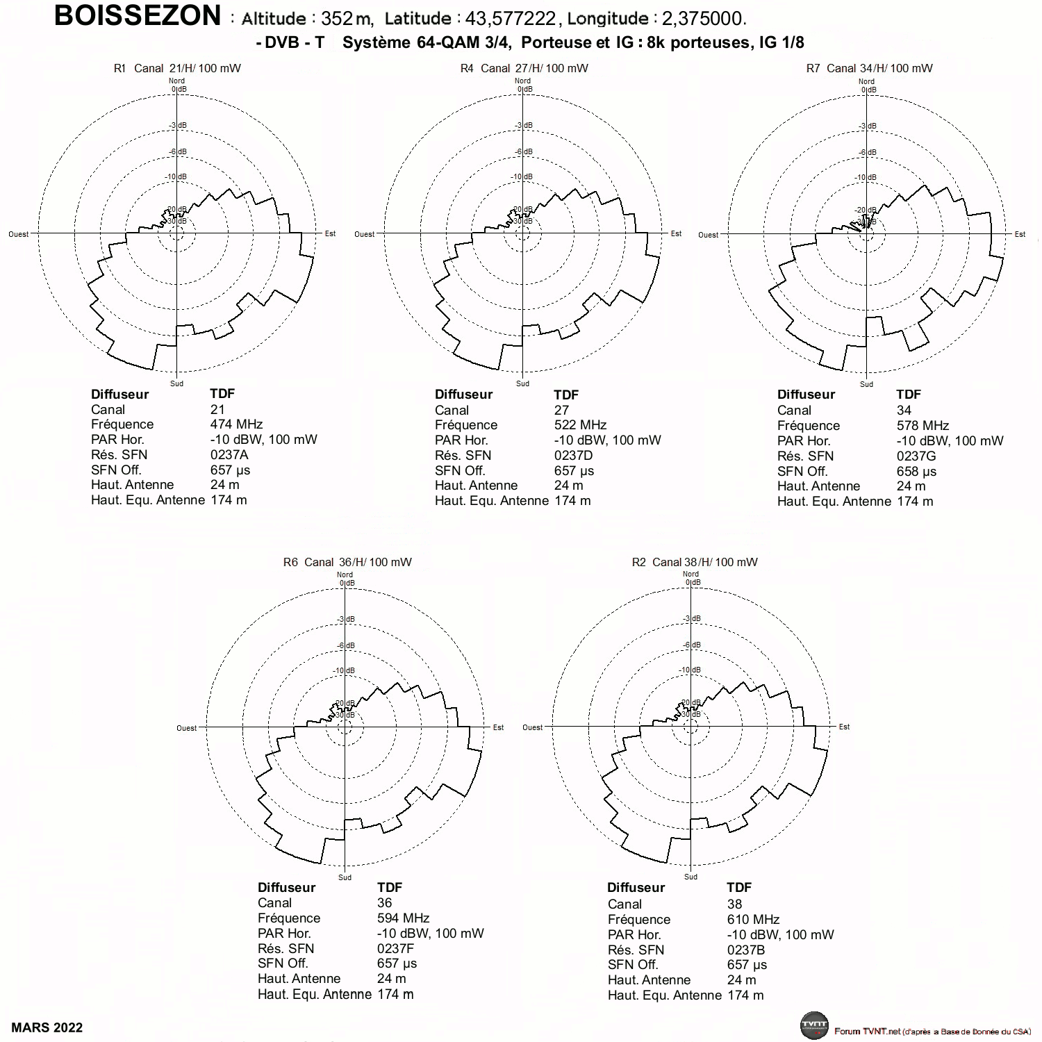

BOISSEZON - LE SUC DE LA BORIE
R1: 21H 100mW (TDF).
R4: 27H 100mW (TDF).
R7: 34H 100mW (TDF).
R6: 36H 100mW (TDF).
R2: 38H 100mW (TDF).

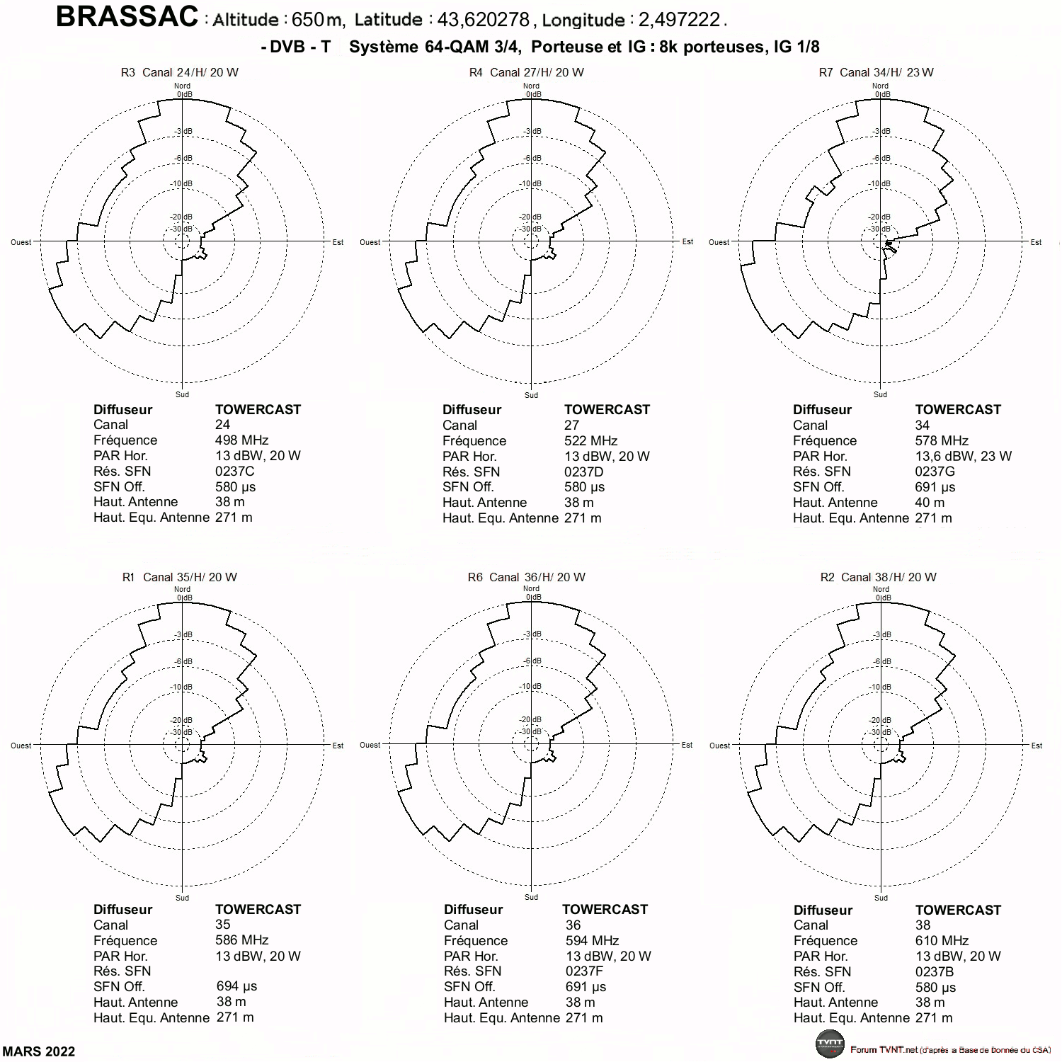

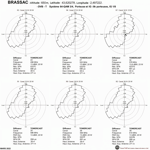

BRASSAC - LA GARDO BASSO
R3: 24H 20W (TOWERCAST).
R4: 27H 20W (TOWERCAST).
R7: 34H 20W (TOWERCAST).
R1: 35H 20W (TOWERCAST). (sur canal 23 avant le 03/10/2017)
R6: 36H 20W (TOWERCAST).
R2: 38H 20W (TOWERCAST).

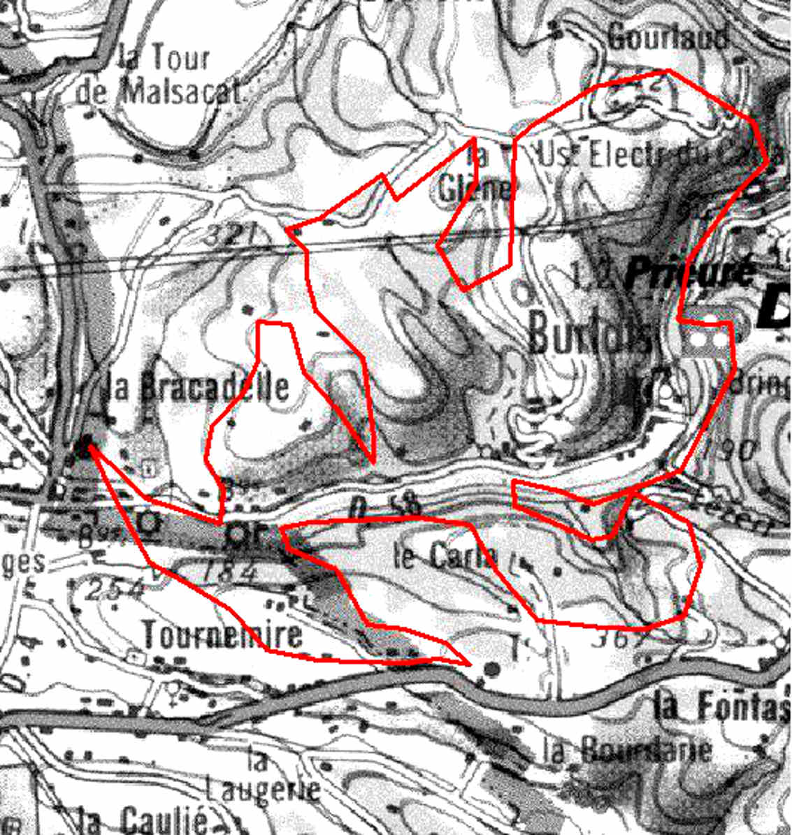

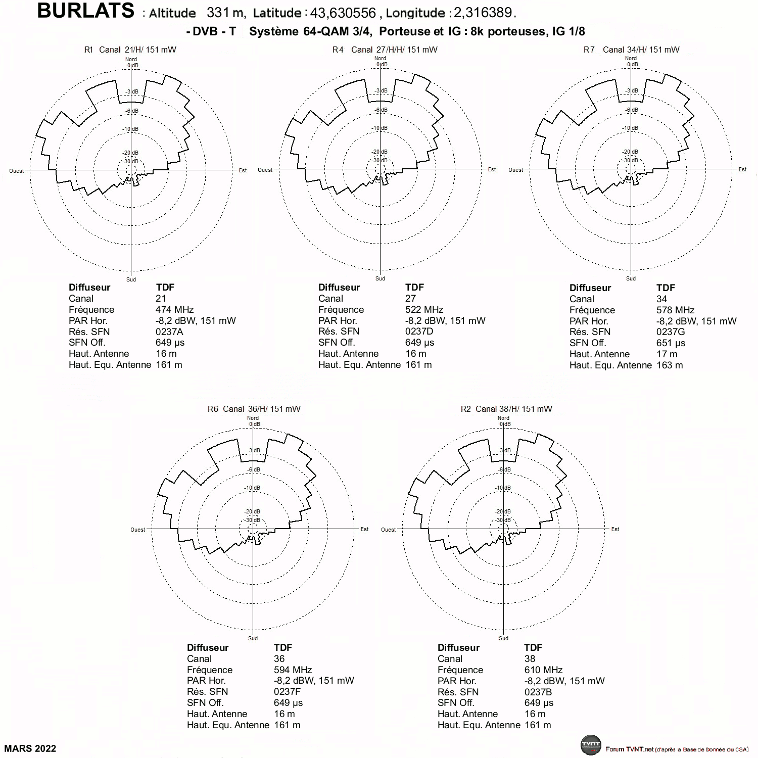

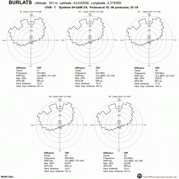

BURLATS - SUD DE BURLATS
R1: 21H 150mW (TDF).
R4: 27H 150mW (TDF).
R7: 34H 150mW (TDF).
R6: 36H 150mW (TDF).
R2: 38H 150mW (TDF).

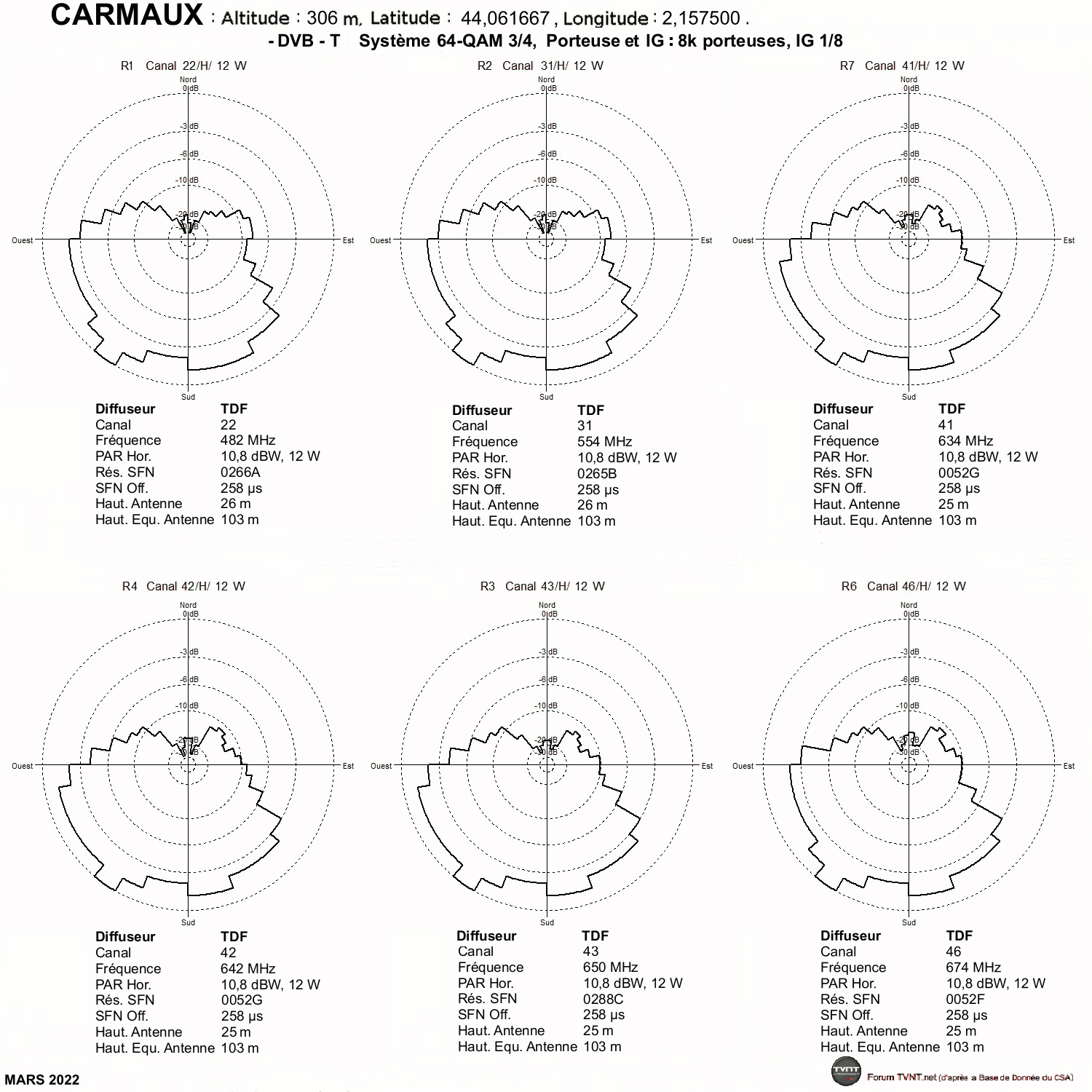

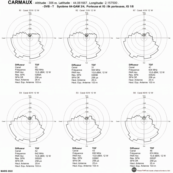

R1: 22H 12W (TDF).
R2: 31H 12W (TDF).
R7: 41H 12W (TDF).
R4: 42H 12W (TDF). (sur canal 57 avant le 06/11/2018)
R3: 43H 12W (TDF).
R6: 46H 12W (TDF). (sur canal 56 avant le 06/11/2018)

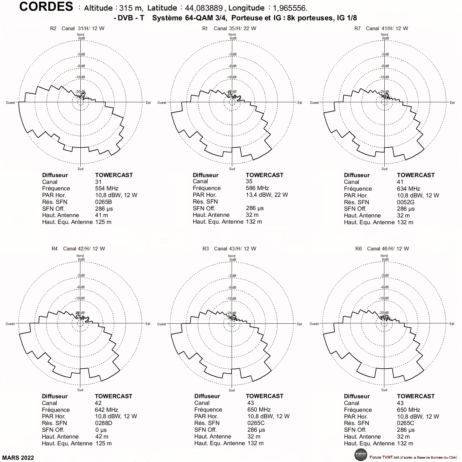

CORDES - PUECH GAUBEL

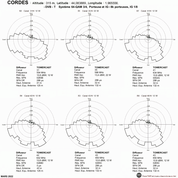

R2: 31H 12W (TOWERCAST).
R1: 35H 12W (TOWERCAST). (sur canal 23 avant le 06/11/2018)
R7: 41H 12W (TOWERCAST).
R4: 42H 12W (TOWERCAST). (sur canal 57 avant le 06/11/2018)
R3: 43H 12W (TOWERCAST).
R6: 46H 12W (TOWERCAST). (sur canal 56 avant le 06/11/2018)

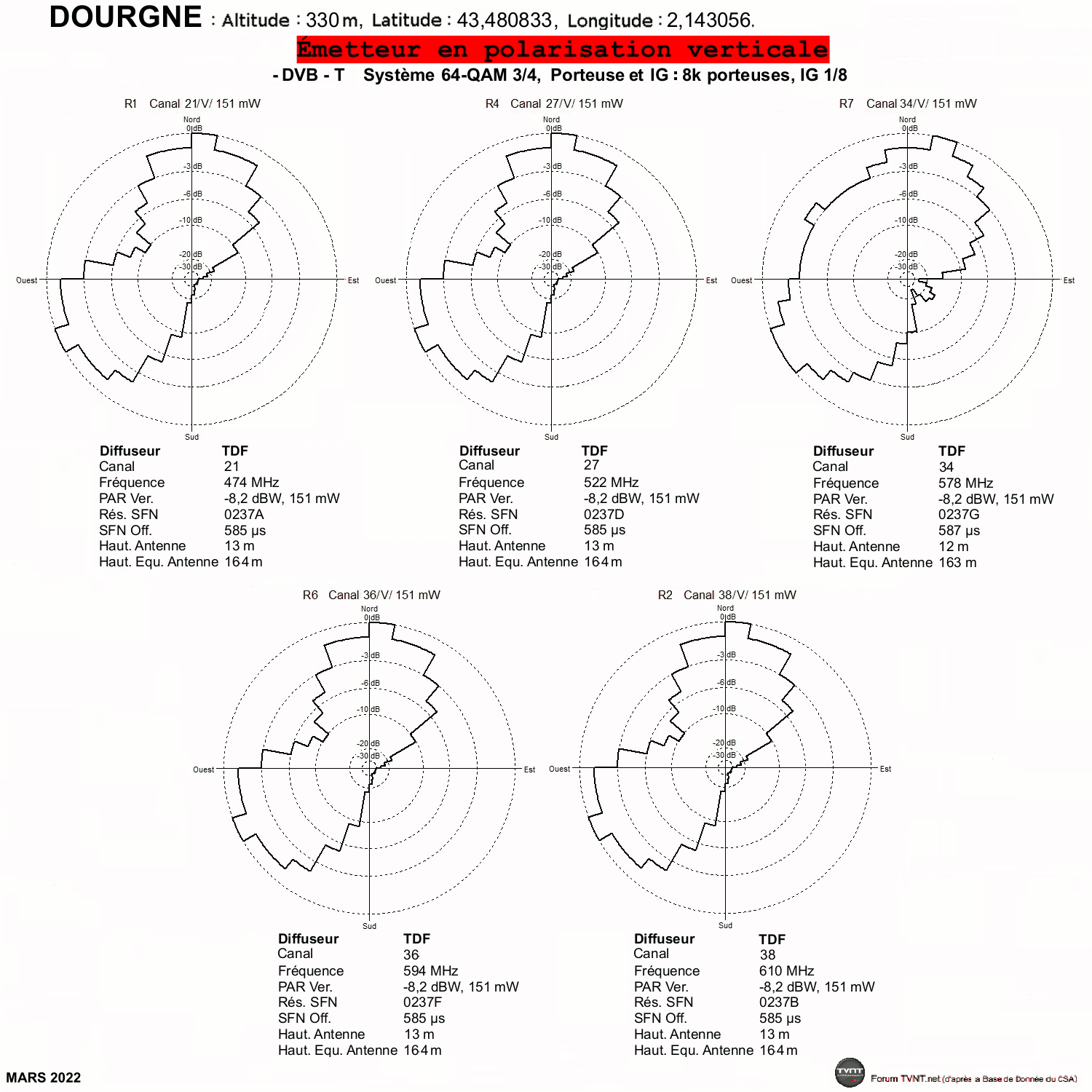

DOURGNE - SUD-EST
R1: 21V 150mW (TDF).
R4: 27V 150mW (TDF).
R7: 34V 150mW (TDF).
R6: 36V 150mW (TDF).
R2: 38V 150mW (TDF).

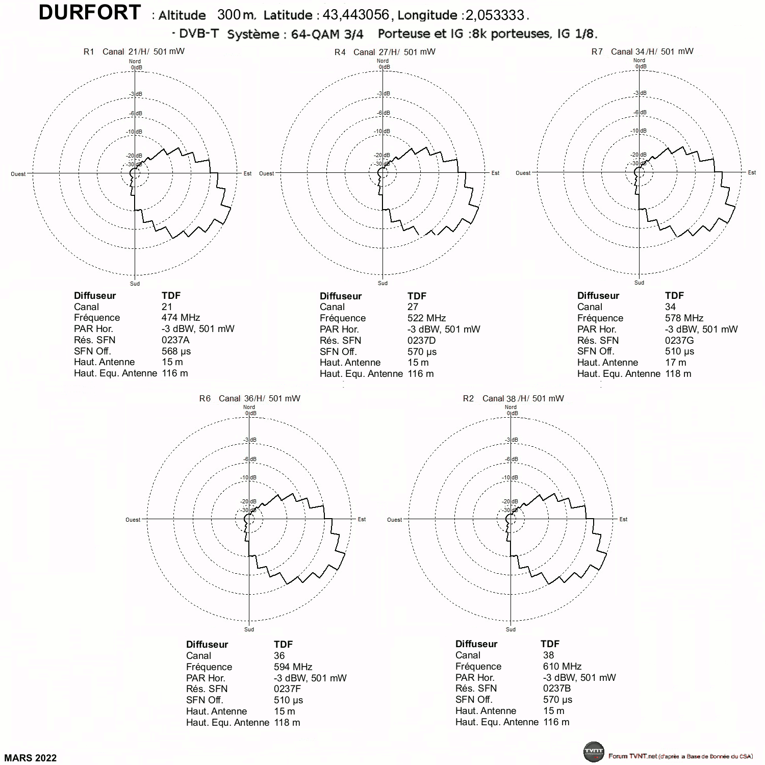

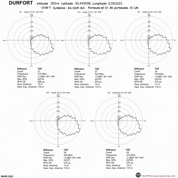

DURFORT - SORÈZE
R1: 21H 500mW (TDF).
R4: 27H 500mW (TDF).
R7: 34H 500mW (TDF).
R6: 36H 500mW (TDF).
R2: 38H 500mW (TDF).

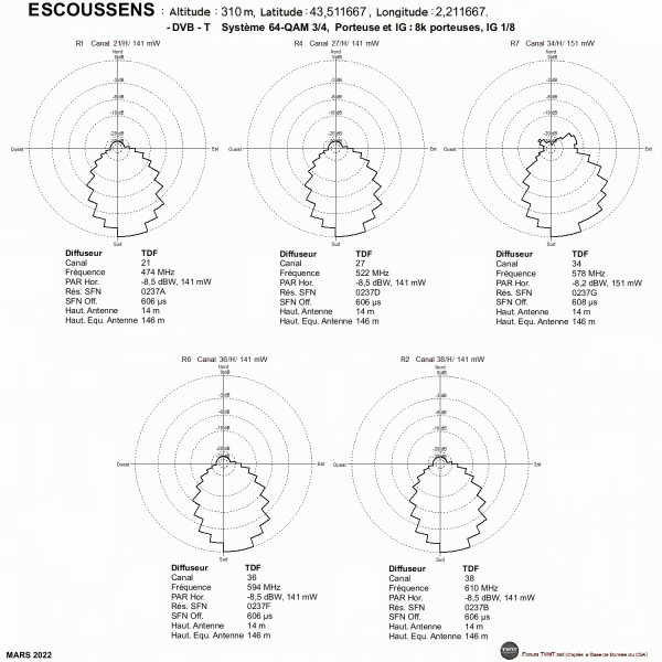

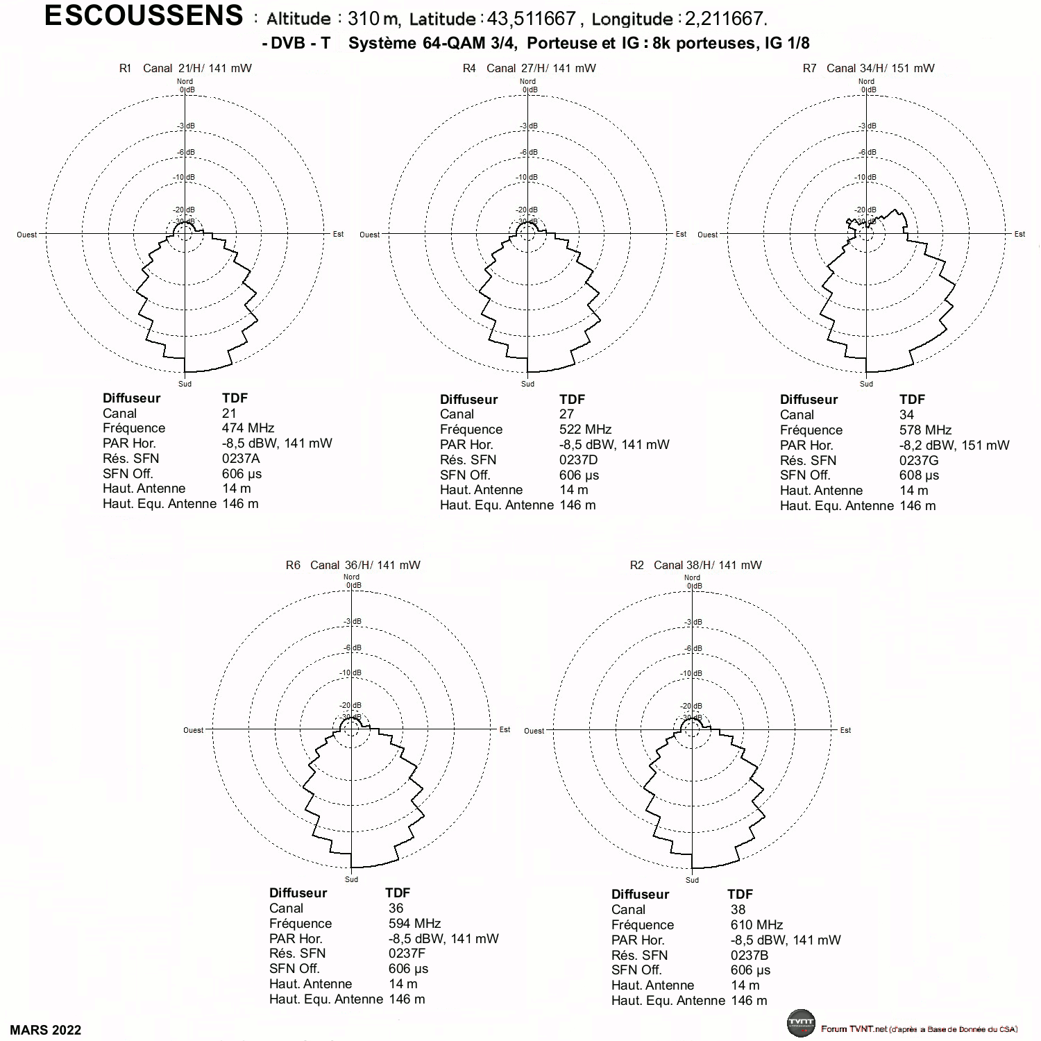

ESCOUSSENS - PEYRE ROUSSE
R1: 21H 140mW (TDF).
R4: 27H 140mW (TDF).
R6: 36H 140mW (TDF).
R2: 38H 140mW (TDF).

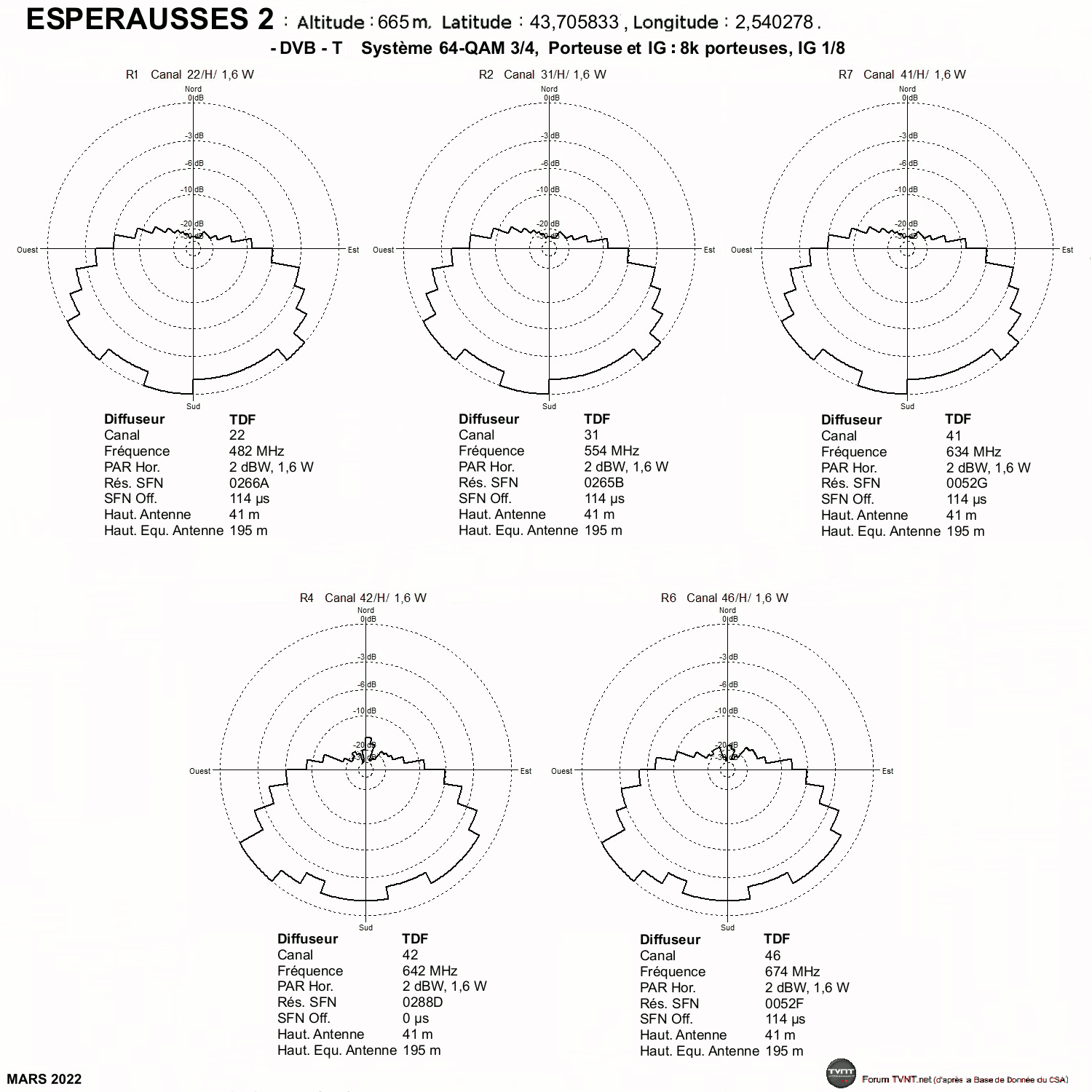

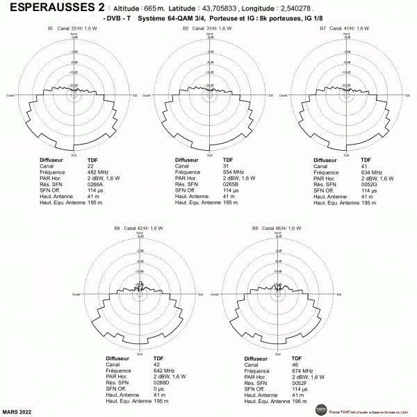

ESPÉRAUSSES 2 - BEL AIR
R1: 22H 1,6W (TDF).
R2: 31H 1,6W (TDF).
R7: 41H 1,6W (TDF).
R4: 42H 1,6W (TDF). (sur canal 57 avant le 06/11/2018)
R6: 46H 1,6W (TDF). (sur canal 56 avant le 06/11/2018)

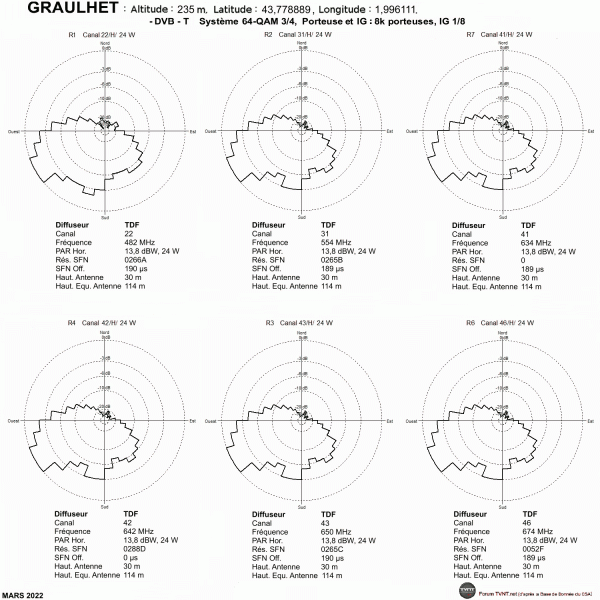

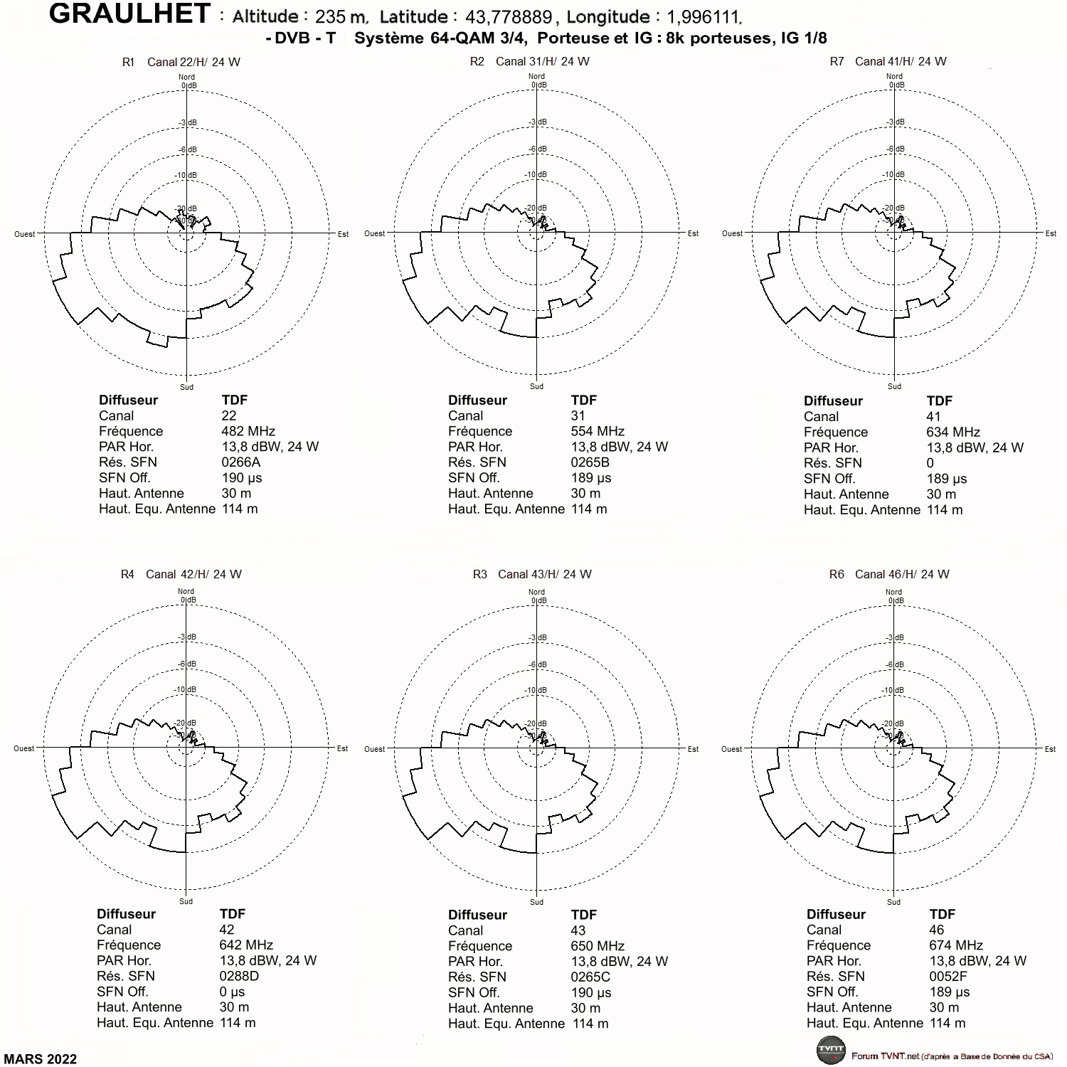

GRAULHET - COMBALIÈRES
Il y a 2 pylônes pour la TNTsur le site de Combalières, comune de Graulhet :
R1: 22H 24W (TDF).
R2: 31H 24W (ITAS TIM).
R7: 41H 24W (ITAS TIM).
R4: 42H 24W (ITAS TIM). (sur canal 57 avant le 06/11/2018)
R3: 43H 24W (ITAS TIM).
R6: 46H 24W (ITAS TIM). (sur canal 56 avant le 06/11/2018)

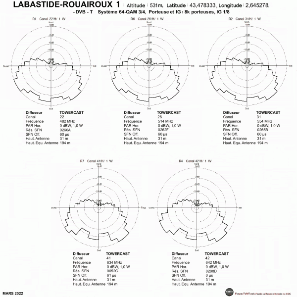

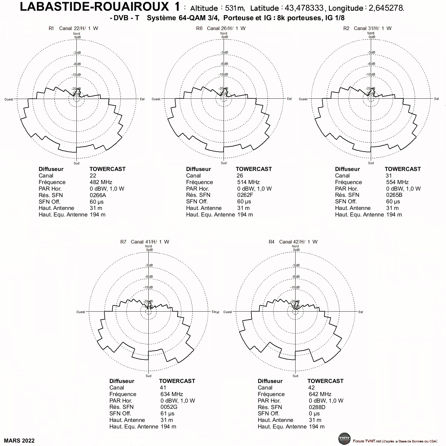

LABASTIDE-ROUAIROUX 1 - LA CROIX
R1: 22H 1W (TOWERCAST).
R6: 26H 1W (TOWERCAST).
R2: 31H 1W (TOWERCAST).
R7: 41H 1W (TOWERCAST).
R4: 42H 1W (TOWERCAST). (sur canal 57 avant le 06/11/2018)
MODIFICATIONS prévues le 6 novembre 2018 (phase 8 des réaménagements BANDE 700) :
le multiplex R4 passera sur le canal 42.

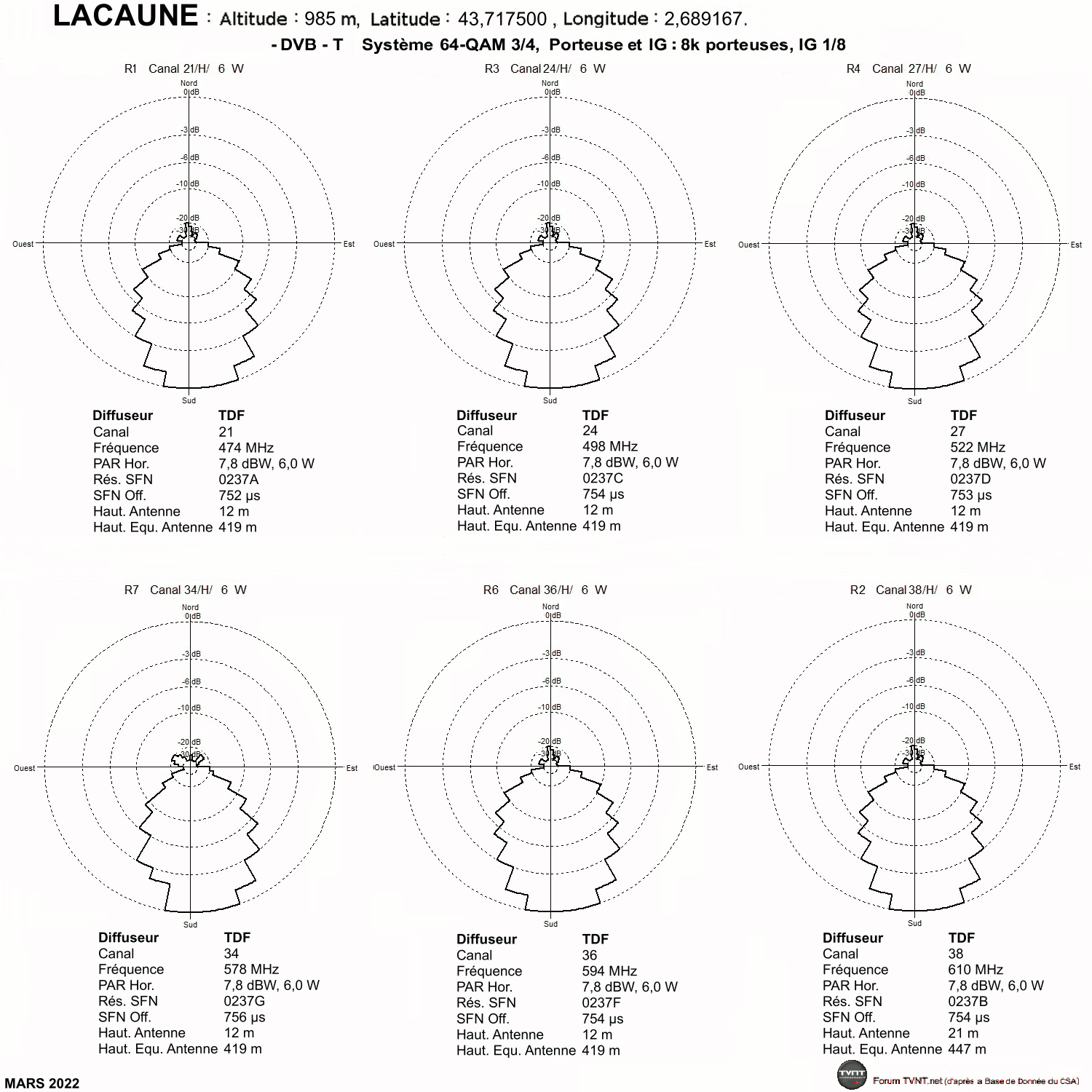

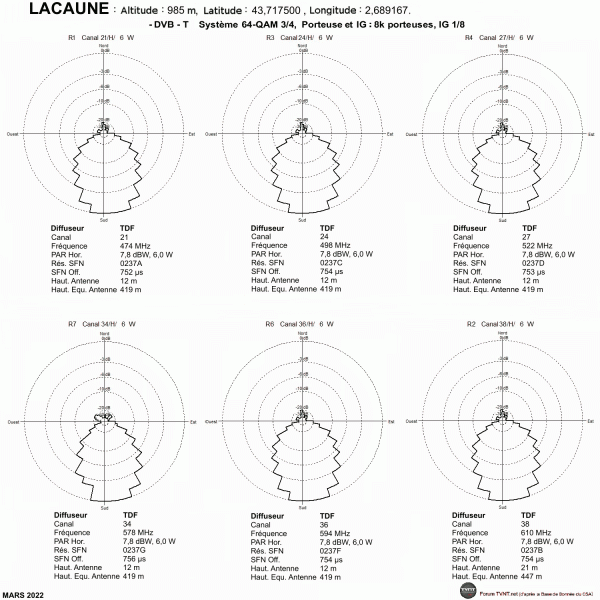

LACAUNE - BOUSSOU - MONTAIGUT
Il y a 2 pylônes pour la TNT sur le site de Montaigut, au lieu-dit Boussou, commune de Lacaune :
R1: 21H 6W (ITAS TIM).
R3: 24H 6W (ITAS TIM).
R4: 27H 6W (ITAS TIM).
R7: 34H 6W (ITAS TIM).
R6: 36H 6W (ITAS TIM).
R2: 38H 6W (TDF).

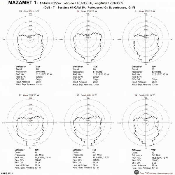

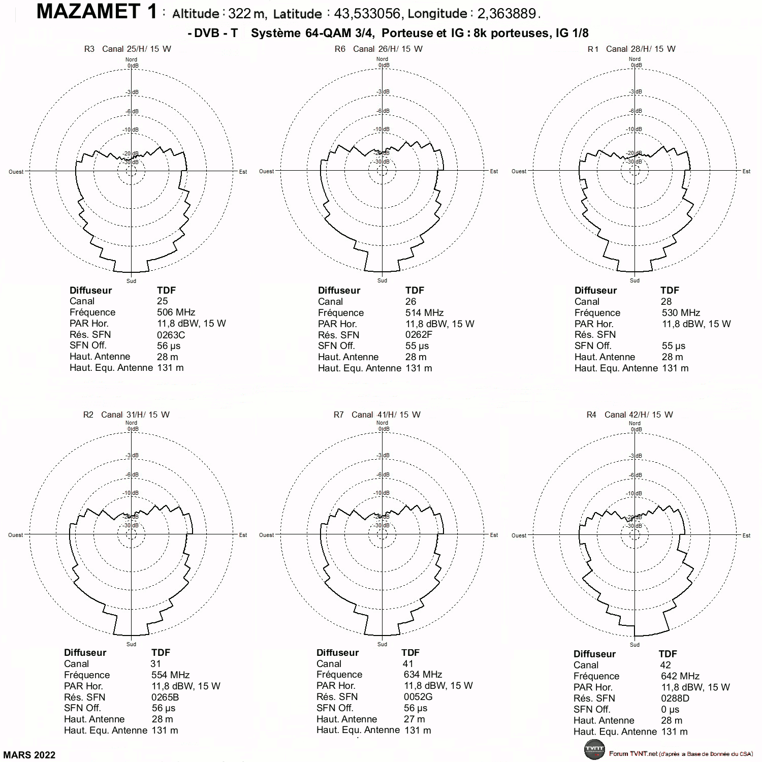

MAZAMET 1 - PONT DE LARN
R3: 25H 15W (TDF). (sur canal 59 avant le 06/11/2018)
R6: 26H 15W (TDF).
R1: 28H 15W (TDF).
R2: 31H 15W (TDF).
R7: 41H 15W (TDF).
R4: 42H 15W (TDF). (sur canal 57 avant le 06/11/2018)

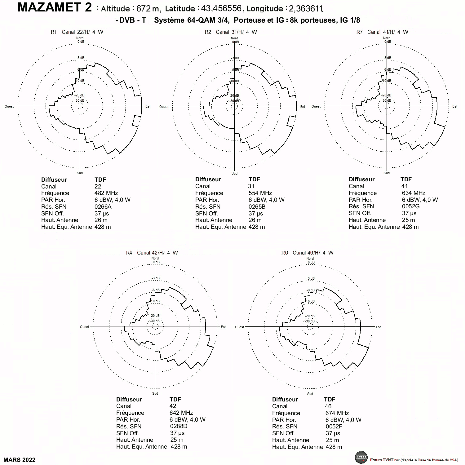

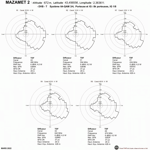

MAZAMET 2 - LABRESPY
R1: 22H 4W (TDF).
R2: 31H 4W (TDF).
R7: 41H 4W (TDF).
R4: 42H 4W (TDF). (sur canal 57 avant le 06/11/2018)
R6: 46H 4W (TDF). (sur canal 26 avant le 06/11/2018)

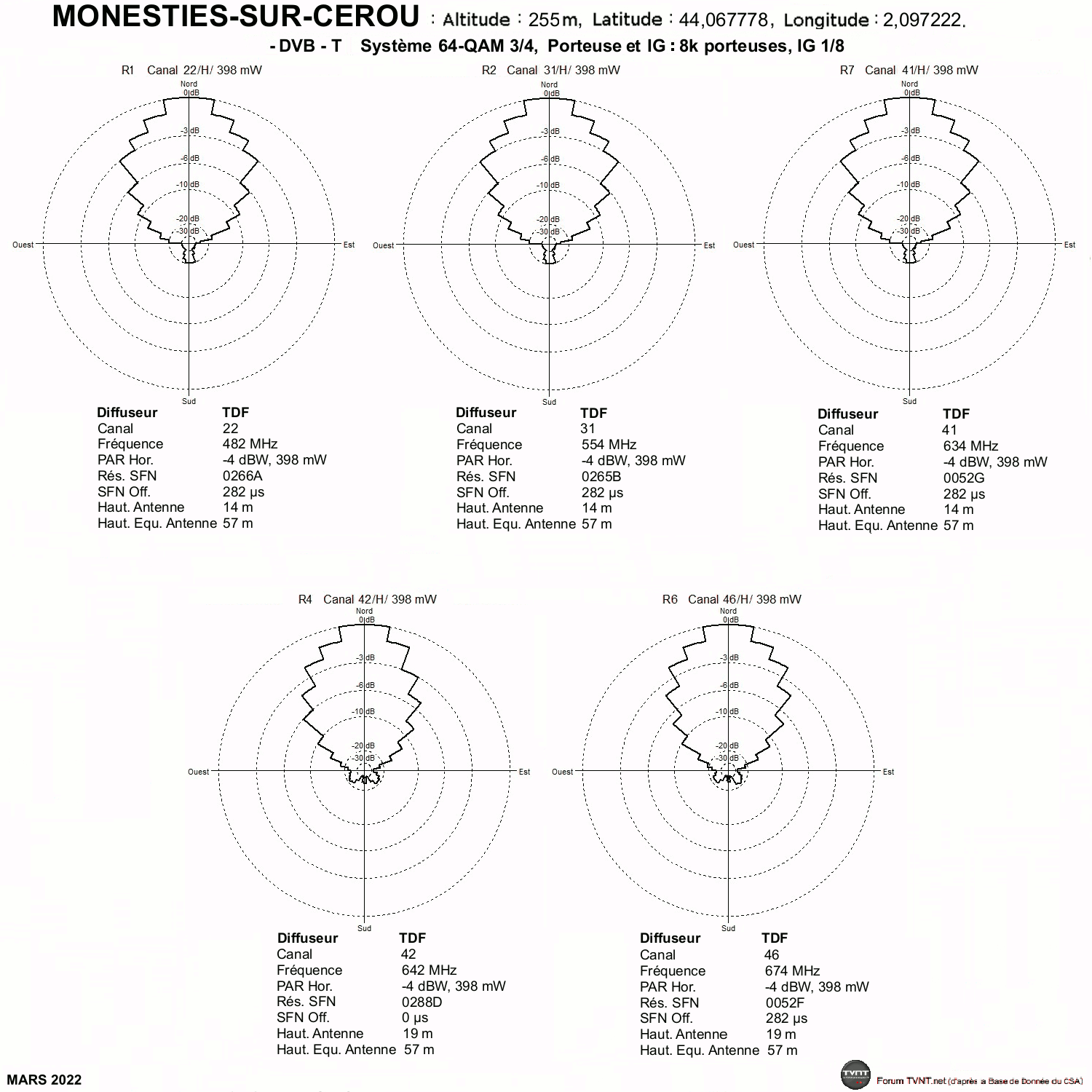

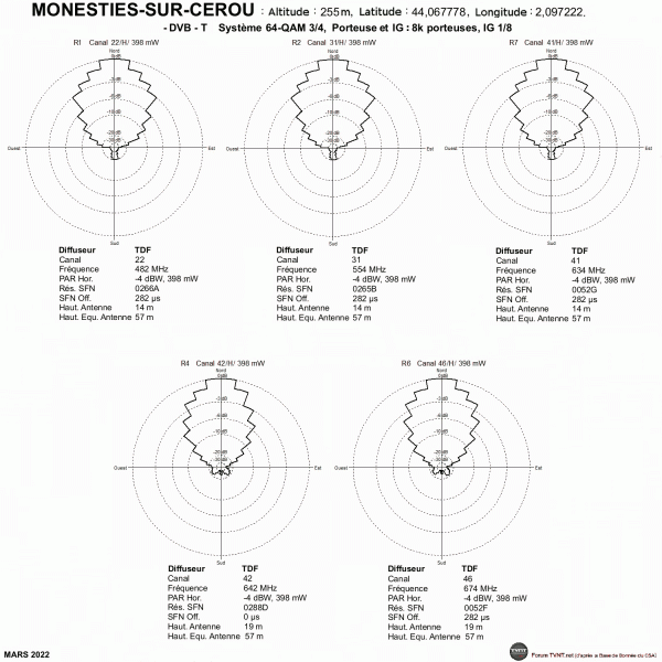

MONESTIÉS-SUR-CÉROU - LA BORIETTE
R1: 22H 400mW (TDF).
R2: 31H 400mW (TDF).
R7: 41H 400mW (TDF).
R4: 42H 400mW (TDF). (sur canal 57 avant le 06/11/2018)
R6: 46H 400mW (TDF). (sur canal 56 avant le 06/11/2018)

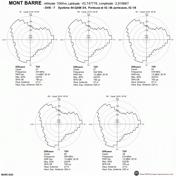

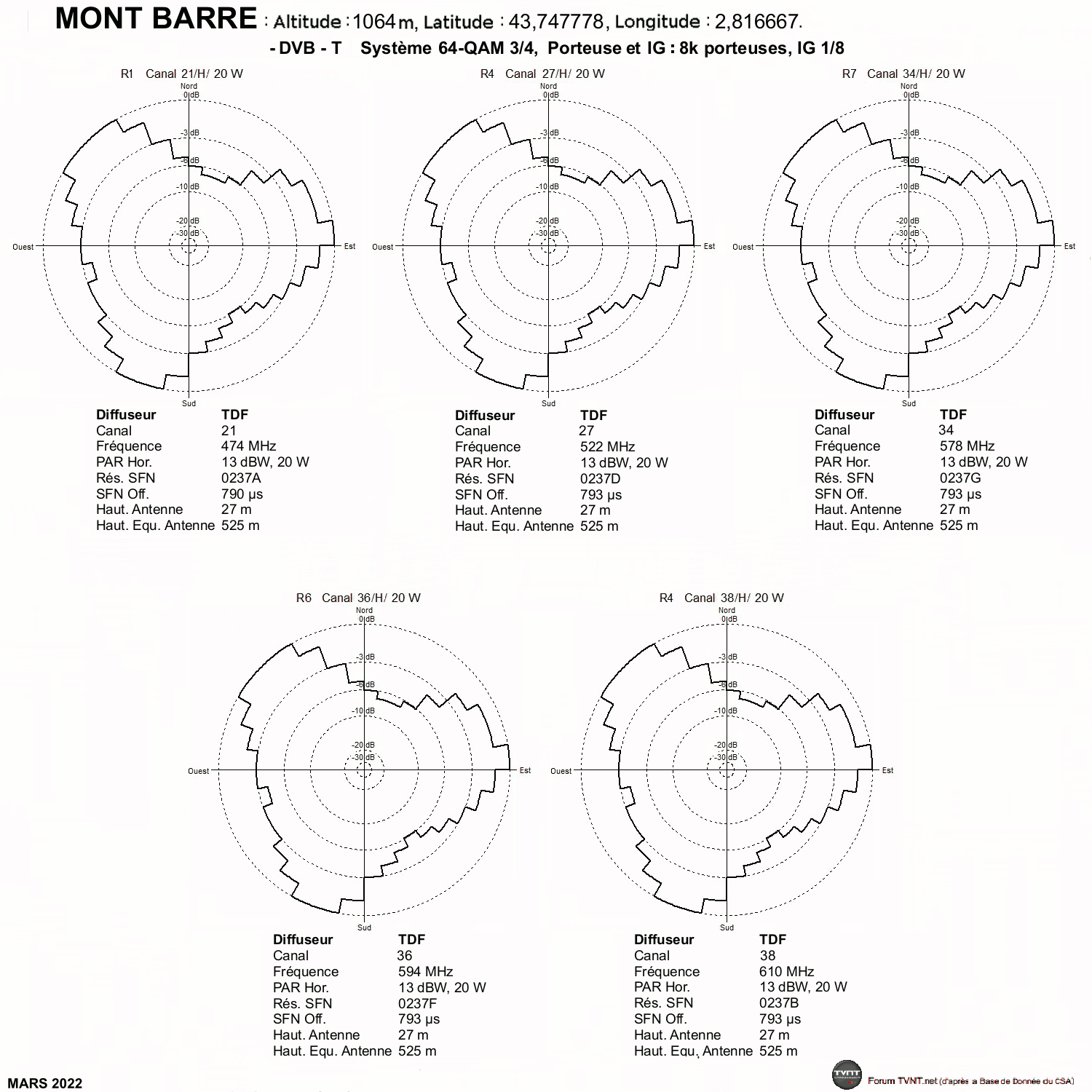

MONT BARRE - MONT GOS
R1: 21H 20W (TDF).
R4: 27H 20W (TDF).
R7: 34H 20W (TDF).
R6: 36H 20W (TDF).
R2: 38H 20W (TDF).

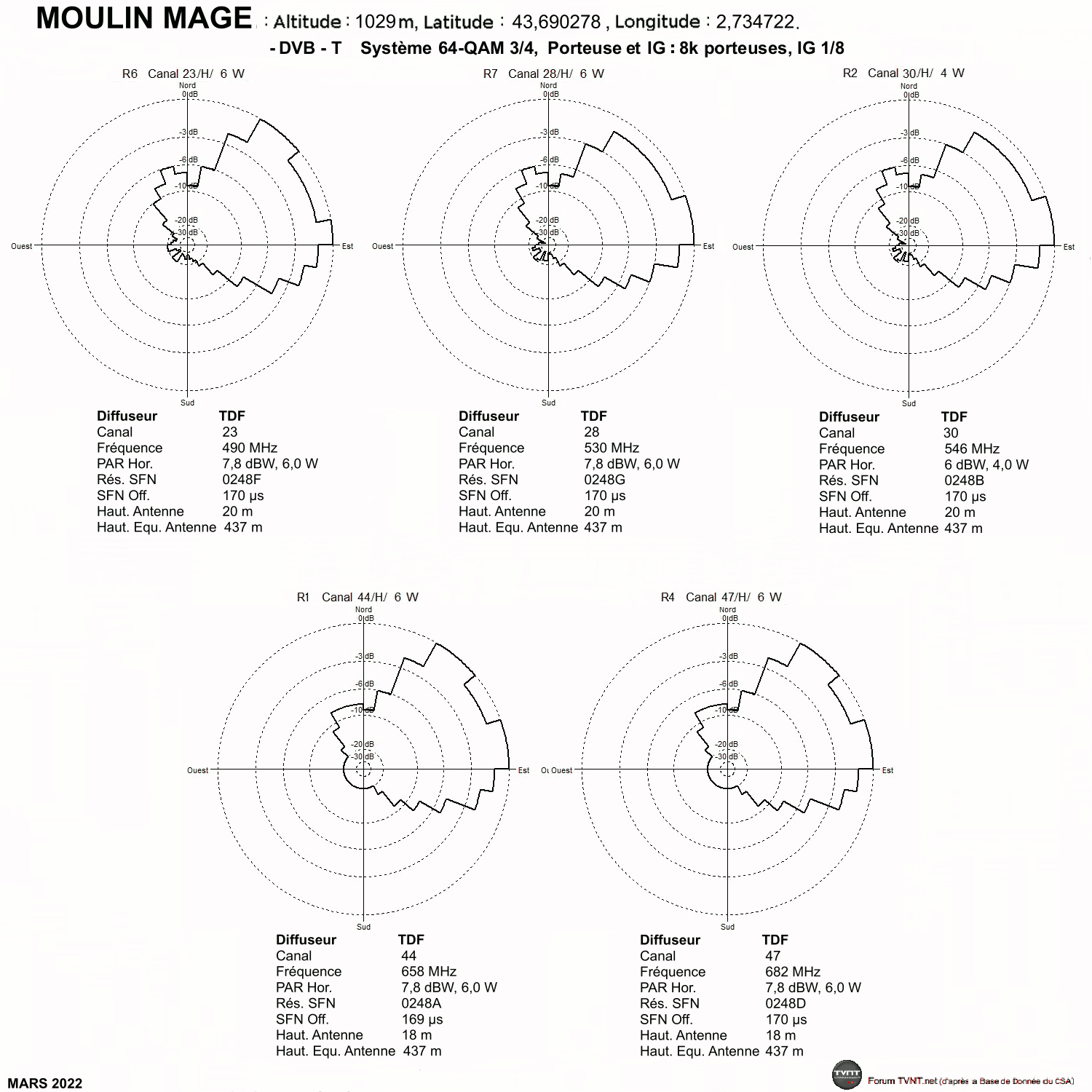

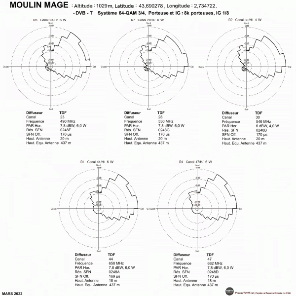

MOULIN MAGE - MONTALET
Il y a 2 pylônes pour la TNT sur le site de la route de Montalet, sur la commune de Lacaune :
R6: 23H 6W (TDF). (sur canal 29 avant le 06/11/2018)
R7: 28H 6W (ITAS TIM). (sur canal 58 avant le 06/11/2018)
R2: 30H 4W (TDF).
R1: 44H 6W (ITAS TIM).
R4: 47H 6W (TDF).

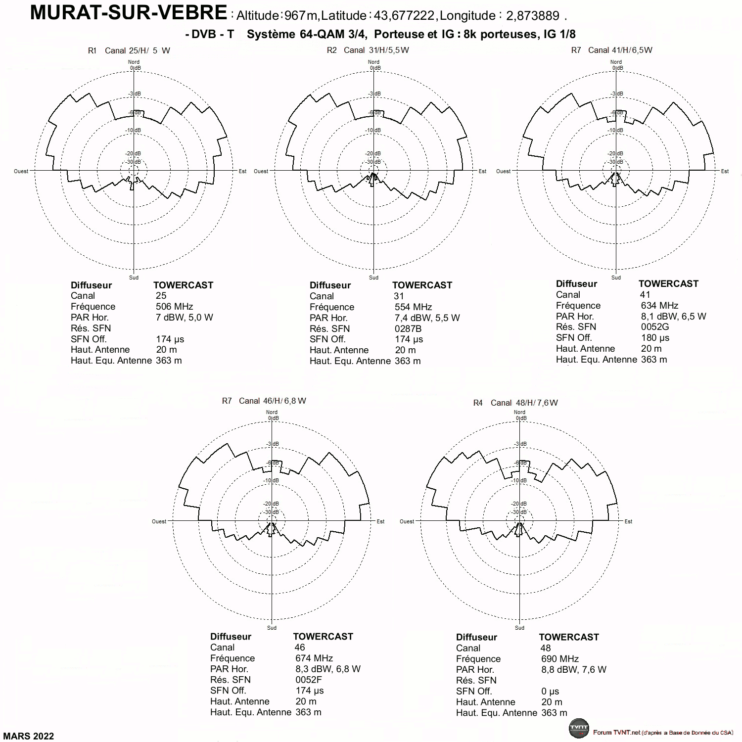

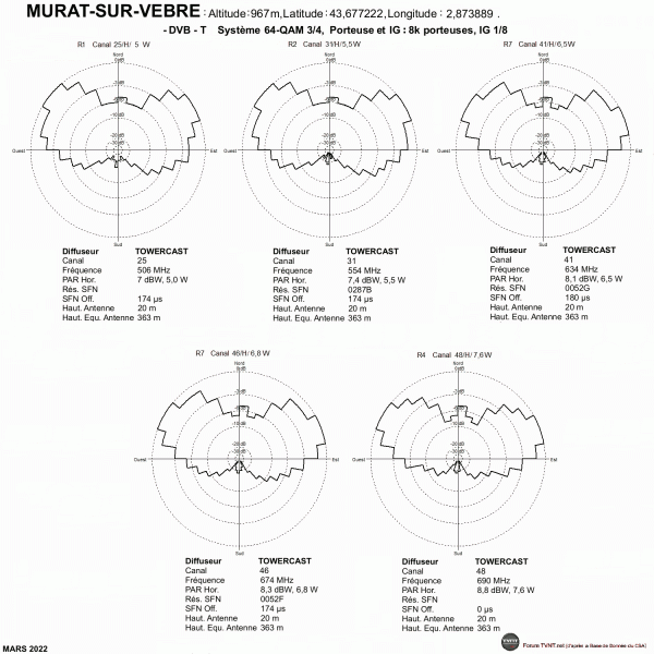

MURAT-SUR-VÈBRE - CAMPARNAUT
Il y a 2 pylônes pour la TNT sur le site de Camparnaut, commune de Murat-sur-Vèbre :
R1: 25H 7,1 W (TOWERCAST). (sur canal 33 avant le 06/11/2018)
R2: 31H 8,5 W (TOWERCAST). (sur canal 52 avant le 06/11/2018)
R7: 41H 6,8W (TOWERCAST).
R6: 46H 8,5 W (ITAS TIM). (sur canal 56 avant le 06/11/2018)
R4: 48H 8,5 W (TOWERCAST). (sur canal 53 avant le 06/11/2018)

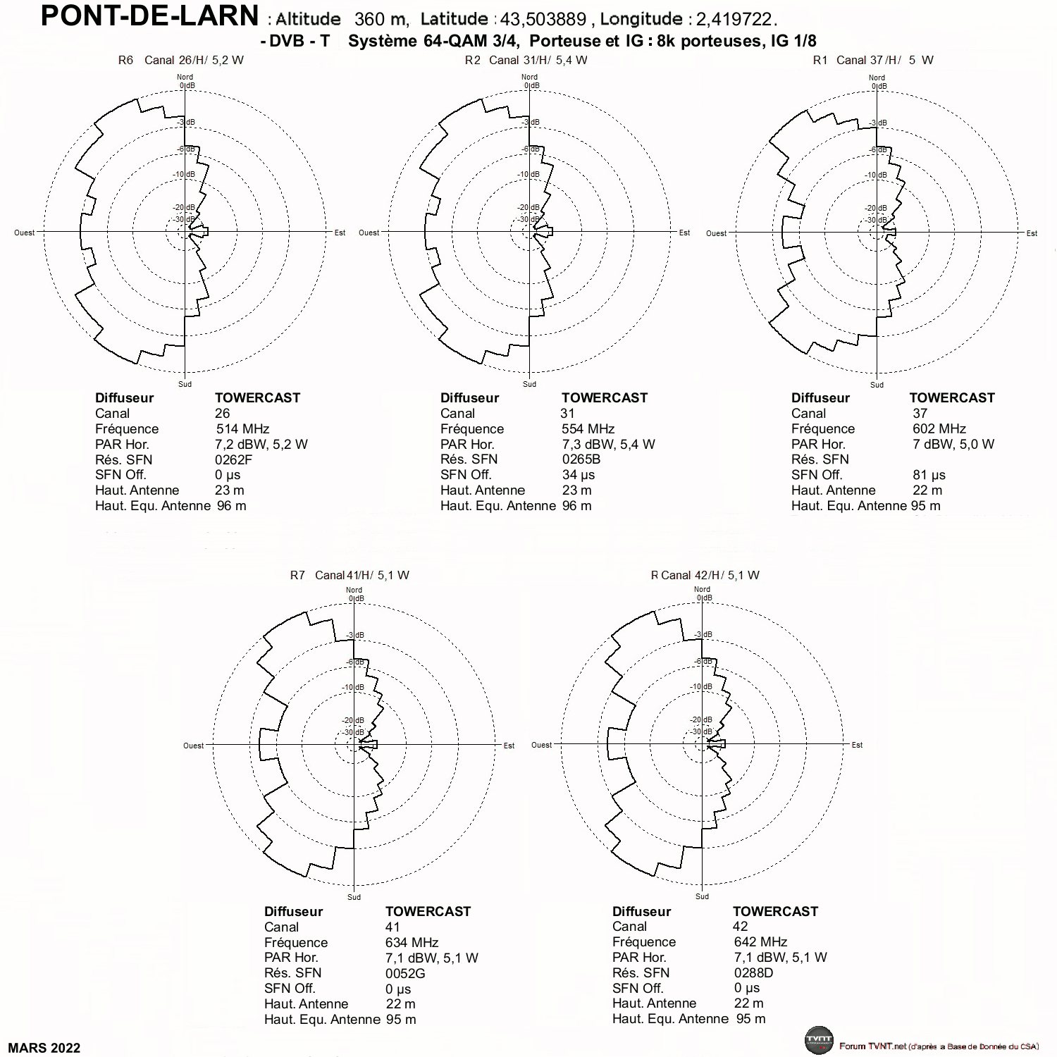

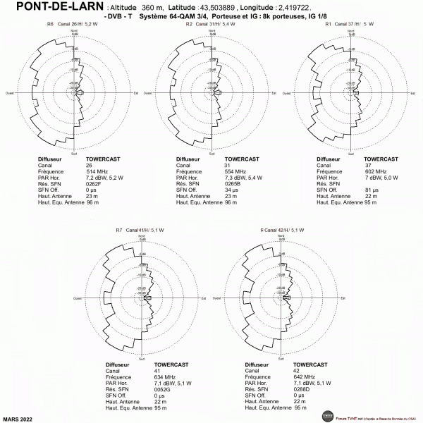

PONT-DE-LARN - CUCUSSAC
R6: 26H 5W (TOWERCAST).
R2: 31H 5W (TOWERCAST).
R1: 37H 5W (TOWERCAST). (sur canal 23 avant le 06/11/2018)
R7: 41H 5,1W (TOWERCAST).
R4: 42H 5W (TOWERCAST). (sur canal 57 avant le 06/11/2018)

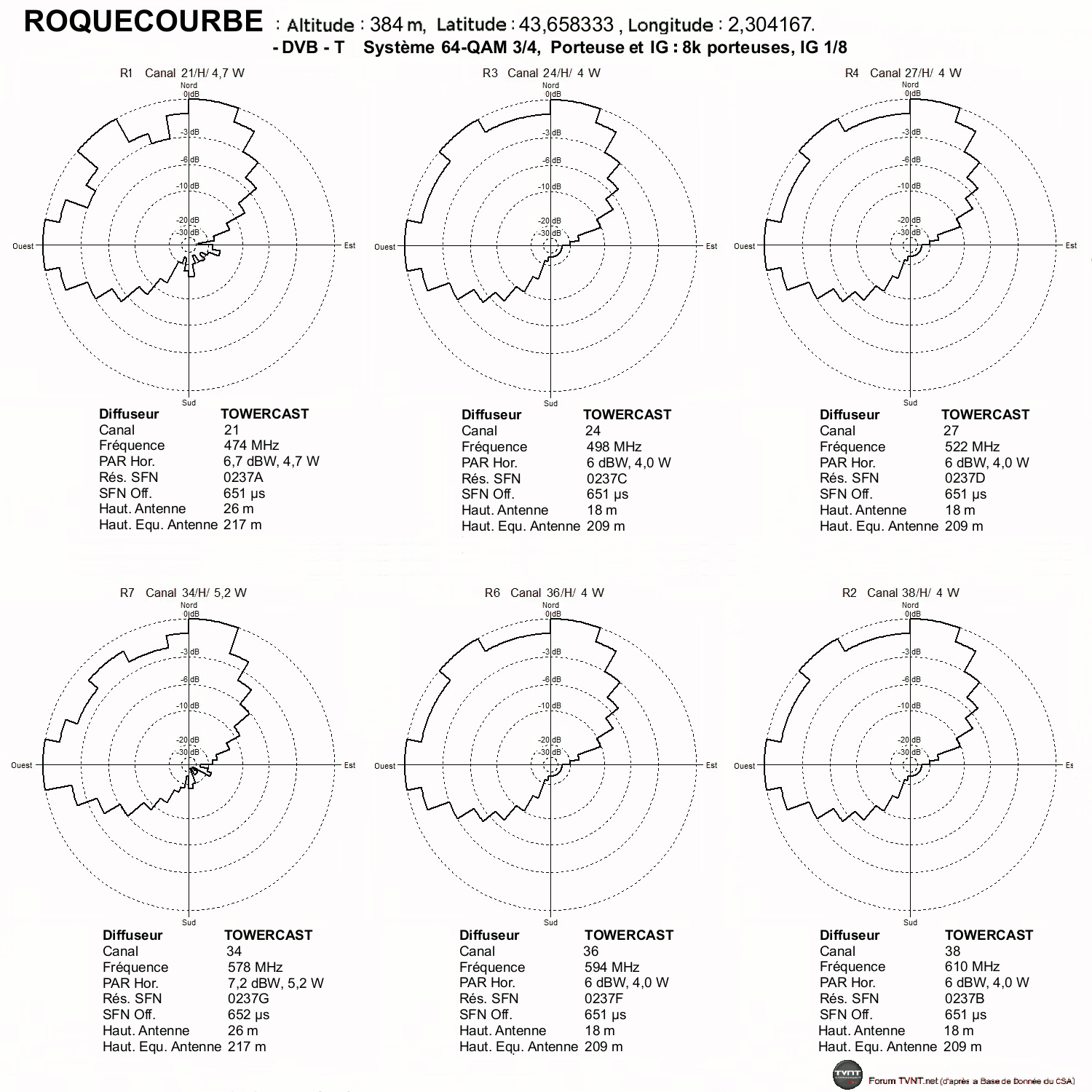

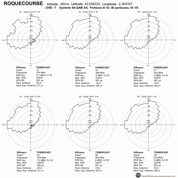

ROQUECOURBE - BURLATS
R1: 21H 4W (TOWERCAST).
R3: 24H 4W (TOWERCAST).
R4: 27H 4W (TOWERCAST).
R7: 34H 5,2W (TOWERCAST).
R6: 36H 4W (TOWERCAST).
R2: 38H 4W (TOWERCAST).

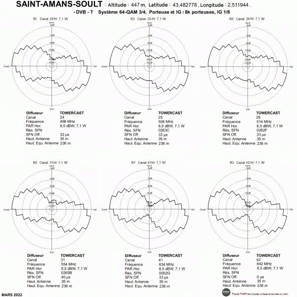

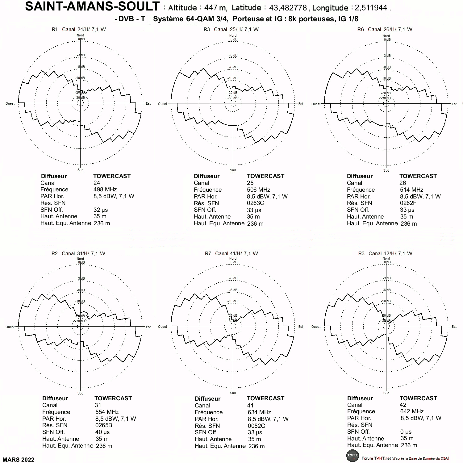

SAINT-AMANS-SOULT - LE CLUZEL
Il y a 2 pylônes pour la TNT sur le site du Cluzel, commune de Saint-Amans-Valtoret :
R1: 24H 7,1W (TDF).
R3: 25H 5,5W (TOWERCAST). (sur canal 59 avant le 06/11/2018)
R6: 26H 5,4W (TOWERCAST).
R2: 31H 6W (TOWERCAST).
R7: 41H 6,5W (TOWERCAST).
R4: 42H 5,9W (TOWERCAST). (sur canal 57 avant le 06/11/2018)

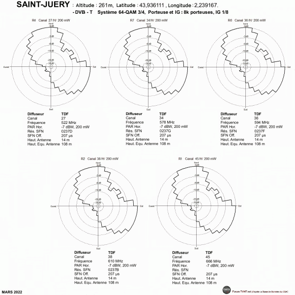

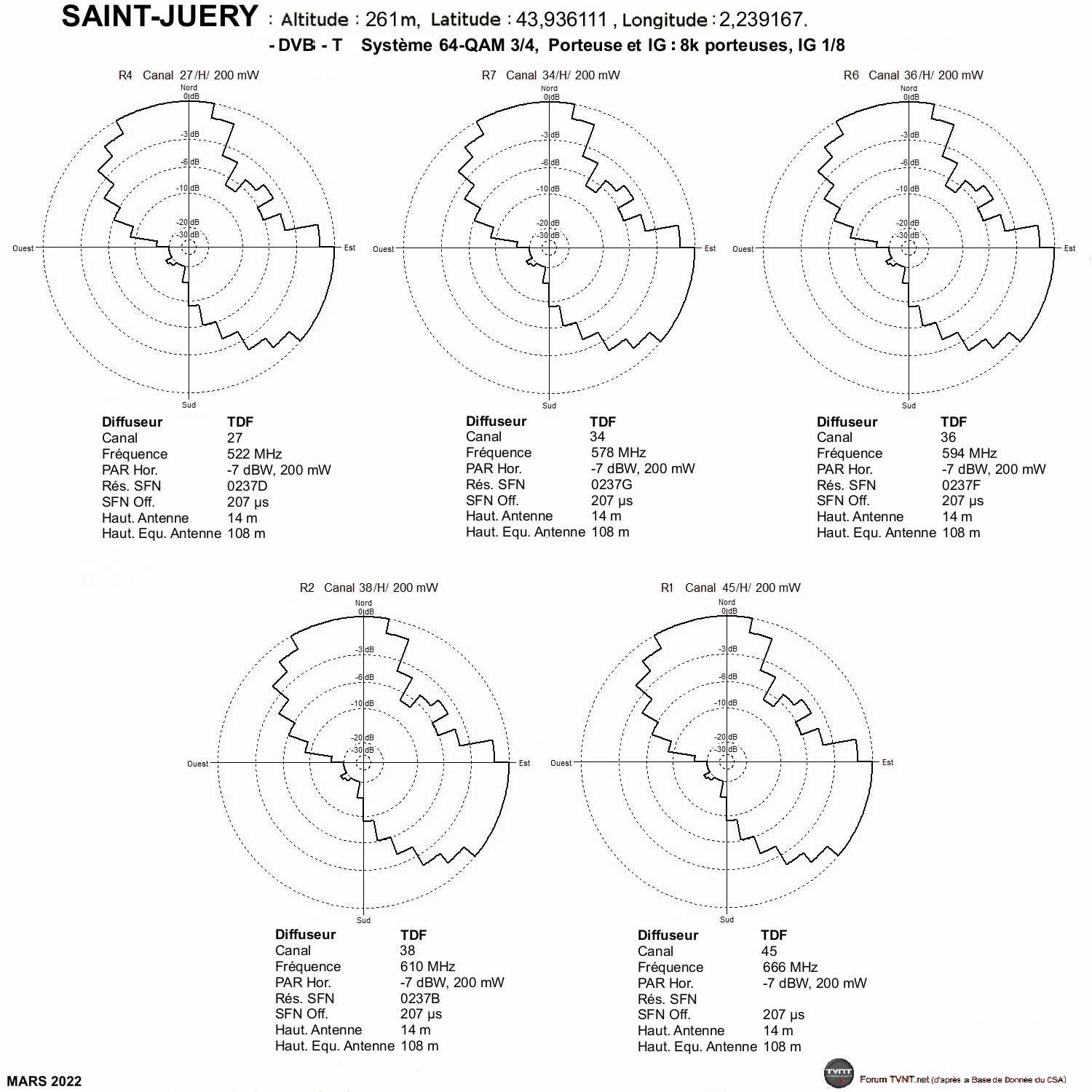

SAINT-JUÉRY - LES AVALATS
R4: 27H 200mW (TDF).
R7: 34H 200mW (TDF).
R6: 36H 200mW (TDF).
R2: 38H 200mW (TDF).
R1: 45H 200mW (TDF).

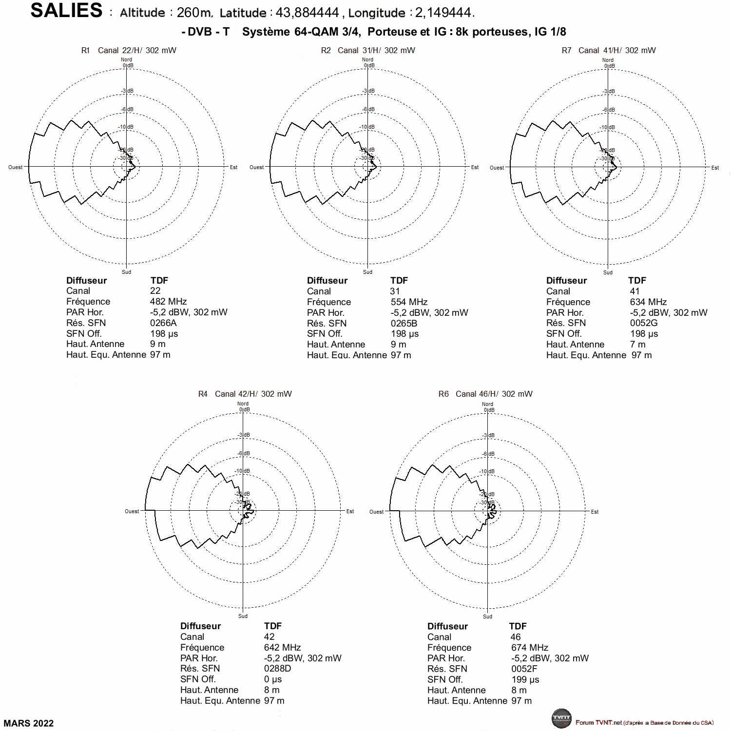

SALIÈS - PUYGOUZON

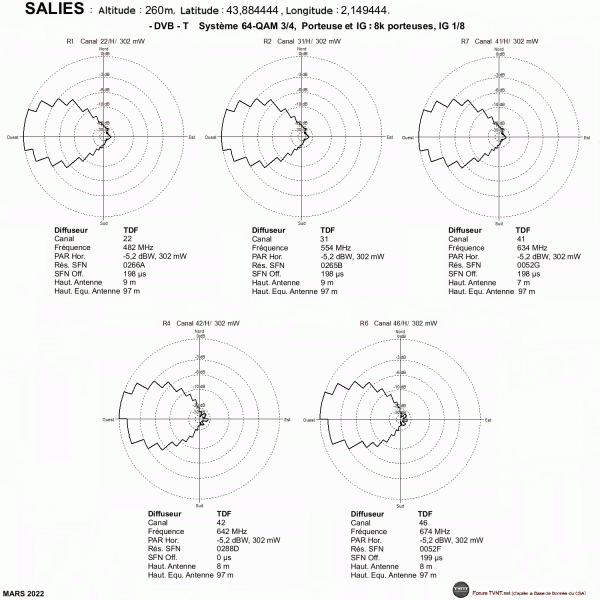

R1: 22H 300mW (TDF).
R2: 31H 300mW (TDF).
R7: 41H 300mW (TDF).
R4: 42H 300mW (TDF). (sur canal 57 avant le 06/11/2018)
R6: 46H 300mW (TDF). (sur canal 34 avant le 06/11/2018)

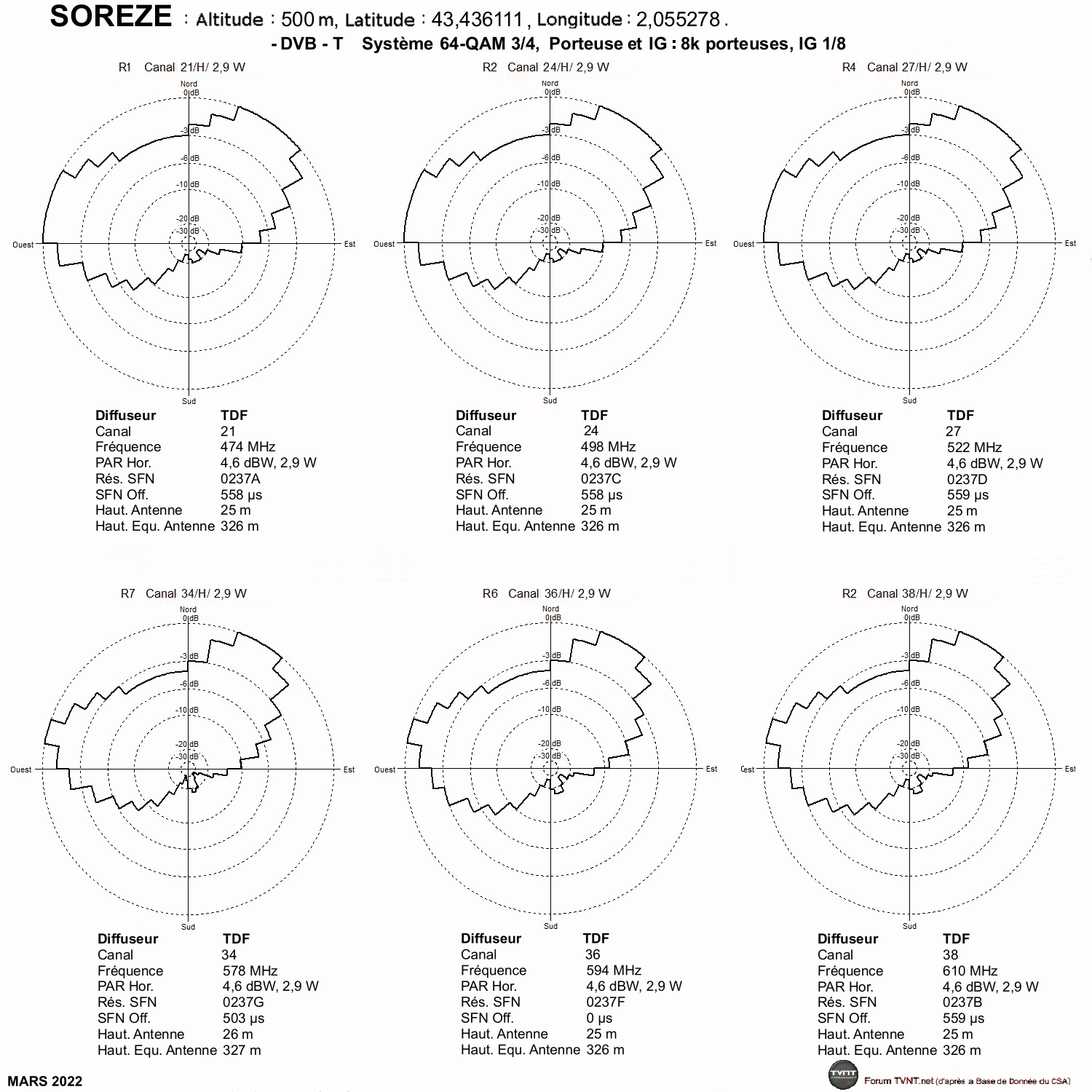

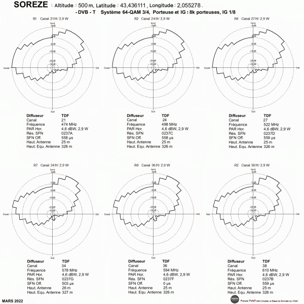

SORÈZE - PICOTALEN
R1: 21H 2,9W (TDF).
R3: 24H 2,9W (TDF).
R4: 27H 2,9W (TDF).
R7: 34H 2,9W (TDF).
R6: 36H 2,9W (TDF).
R2: 38H 2,9W (TDF).

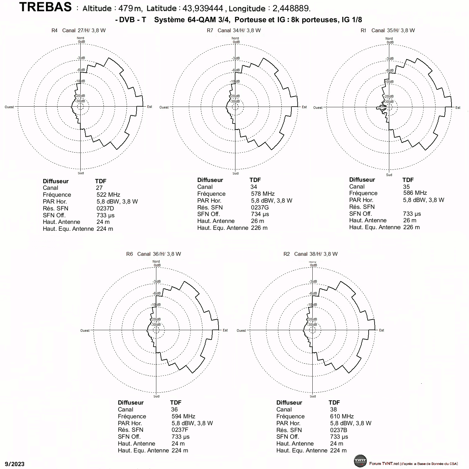

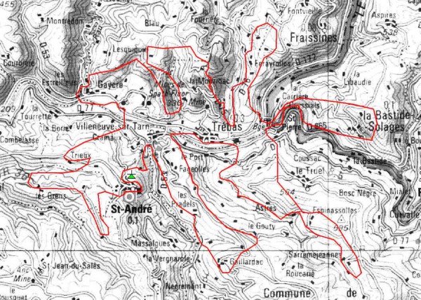

TRÉBAS - SAINT ANDRÉ
R4: 27H 3,8W (TDF).
R7: 34H 3,8W (TDF).
R1: 35H 3,8W (TDF). (sur canal 23 avant le 03/10/2017)
R6: 36H 3,8W (TDF).
R2: 38H 3,8W (TDF).

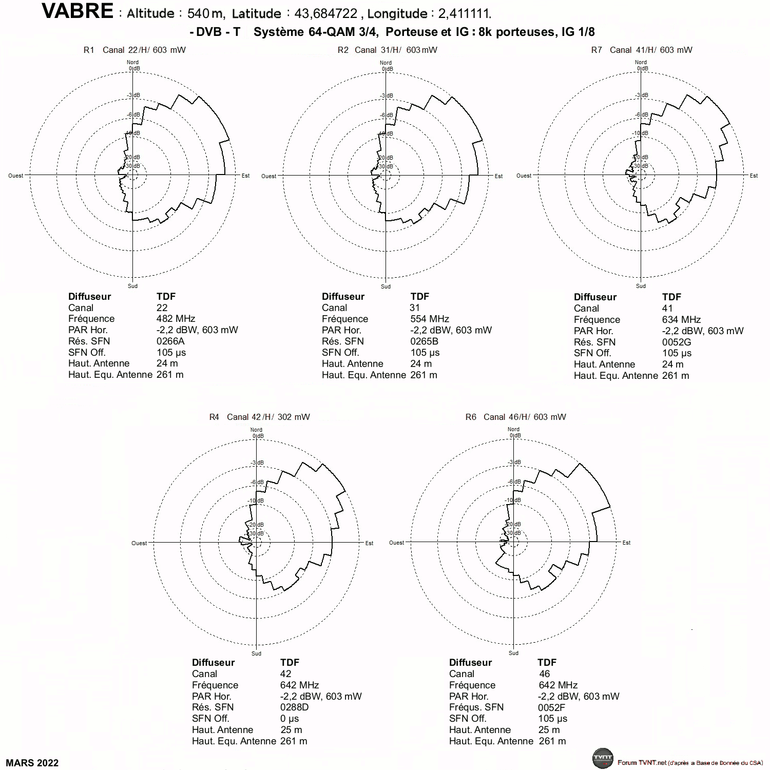

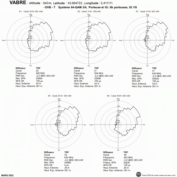

VABRE - LE BANQUET
R1: 22H 600mW (TDF).
R2: 31H 600mW (TDF).
R7: 41H 600mW (TDF).
R4: 42H 600mW (TDF). (sur canal 57 avant le 06/11/2018)
R6: 46H 600mW (TDF). (sur canal 56 avant le 06/11/2018)

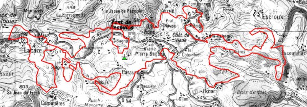

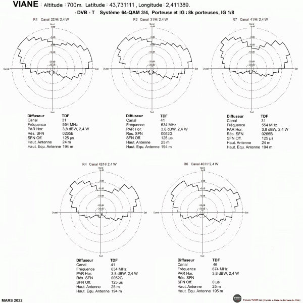

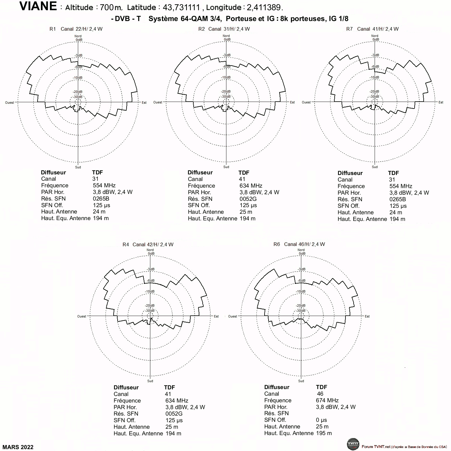

VIANE - ROCHER DE GALZENS
R1: 22H 2,4W (TDF).
R2: 31H 2,4W (TDF).
R7: 41H 2,4W (TDF).
R4: 42H 2,4W (TDF). (sur canal 57 avant le 06/11/2018)
R6: 46H 2,4W (TDF). (sur canal 56 avant le 06/11/2018)
