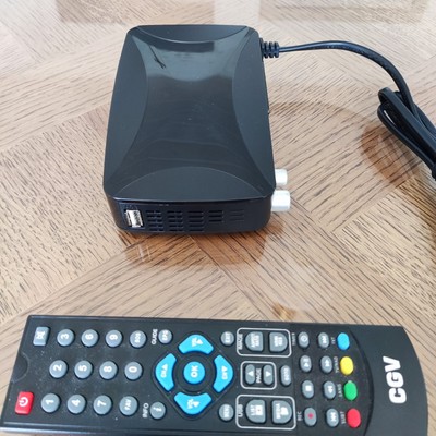

Tu es sur qu'on peut enregistrer avec le FP-2 ? Je ne vois pas de port USB sur les photos ...

toTOW a écrit:Tu es sur qu'on peut enregistrer avec le FP-2 ? Je ne vois pas de port USB sur les photos ...
Oui le port USB se trouve sur le coté gauche, on l'aperçoit à peine sur les photos de CGV.

Messagepar marceljack » 09 Déc 2022 09:28
Le FP2 a exactement le même boitier et la même télécommande que le FP,.
Voir ici pour plus de photos:
https://www.doctsf.com/etimo-fp/f77905
La différence est que le FP2 supporte le DVB-T2 et le H265 alors que le FP n'est que DVB-T / H264.
