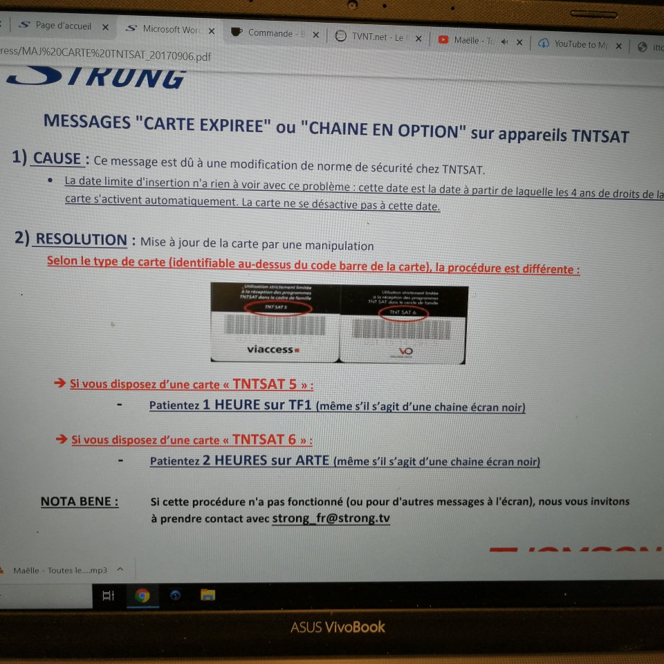

Nous sommes bien d'accord que je peux connecter au moins 3 tv à une seule parabole?
Ma parabole est une Triax de 78cm, avec une tête pouvant accepter jusqu'à tv.
j'ai trois tv et trois décodeur strong srt 7404.
J'ai vu ceci sur le site de chez strong mais, j'ai tout de même envoyer un email pour faire une mise à jours à distance.
Voilà le lien:
https://zupimages.net/up/20/40/3qdv.jpg

Chonlechinois a écrit:j'ai trois tv et trois décodeur strong srt 7404.
Voilà le lien:
Tes cartes sont-elles des TNT5 ou des TNT6 ?
Est-ce que lorsque tu passes la carte d'un décodeur à l'autre le problème "suit" la carte ou est-ce qu'il est lié au décodeur ?
