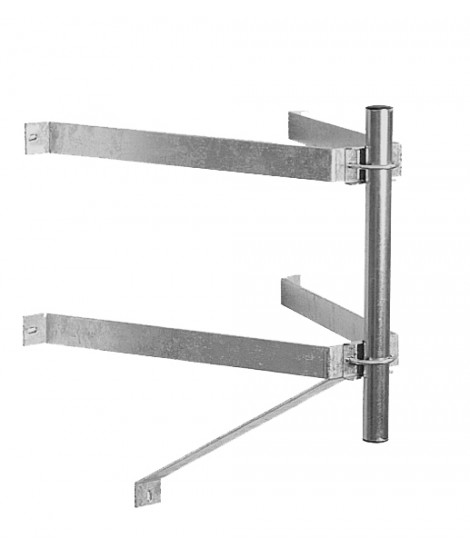

letedard a écrit:je m'interroge(ais) sur la possibilité de fixer une antenne sur un mat horizontal, parce que ma maison a des débords de toit de 65cm
Je pense qu'il existe des fixations avec un déport suffisant pour monter un mât vertical.
Sinon si la façade est du côté émetteur et si on n'a pas besoin de la monter très en hauteur (sous le débord du toit), on peut aussi utiliser un mât coudé surtout utilisé pour le satellite;
