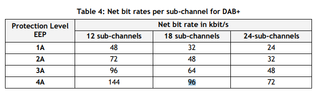

18 stations diffusées à Rouen avec un débit de 88 kb/s sur le bloc 9C, vous ne trouvez pas cela bizarre ?
Il n'y a aucun pays au monde où on peut avoir un débit aussi important avec autant de stations.
C'est possible grâce au mode de protection 4 ou il y a une erreur quelque part ? :gratt:

A mon avis ils ont voulu garder leur Débit n'ayant pas un encodeur Dab+ pro pour les radios,baisser a 72kb/s au lieu de 88k

Messagepar Test » 08 Juil 2020 12:06
En Allemagne ils diffusent avec 72 kb/s, ce n'est pas catastrophique à entendre.
Ce qui me surprend c'est le débit total du multiplex, je ne pensais pas que c'était possible en DAB+, d'où ma question.

Messagepar Franck Morin » 09 Juil 2020 00:54
Test a écrit:Bonjour,

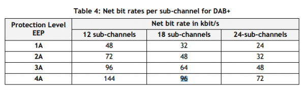

effectivement le mode EEP-4A doit le permettre, avec un code de convolution de 3/4. Voici ce qu'on lit dans ce document qu'on avait déjà évoqué ici :
Error Protection Layer
Thirdly, each multiplex uses additional data to make the transmission of each broadcast service robust against interference, using what is known as “error protection”. In the UK, three levels of error protection are available for both DAB and DAB+ services. These error protection levels are known as UEP 3, UEP 2 & UEP 1 for DAB services and as EEP 3A, EEP 2A & EEP 1A for DAB+ services. The original international DAB and DAB+ standards also include further (weaker) levels of error protection (UEP 5 & UEP 4 / EEP 5A & EEP 4A respectively), but these are not permitted for use in the United Kingdom. Just as each individual programme service can operate at its own individual bit-rate, each programme service can also operate using its own individual level of error protection.
d'autres explications techniques dans le GUIDELINES FOR DAB NETWORK PLANNING (TECH 3391)
https://tech.ebu.ch/docs/tech/tech3391.pdf
dans le tableau ci-dessous (page 17 du document 3391), on voit qu'on pourrait même diffuser 18 services à 96 kb/s avec 48 CU par service (=864/18)
c'est pour ça qu'il reste des CU de libre dans le 9C de Rouen.
Il pourrait y avoir 19 services à 88 kb/s (chaque service fait 44 CU, or 864/44 = 19)
page 19 on lit que certains récepteurs ne sont pas capables de capter l'EEP-4A à 120km/h (profile RA6).
Je ne sais pas si ça se confirme sur l'A13 pour les voitures qui passent par là...

Messagepar Test » 09 Juil 2020 06:23
Merci Franck, c'est plus clair maintenant.
Si je comprends bien on a réussi à faire une première mondiale avec cette diffusion temporaire :)
