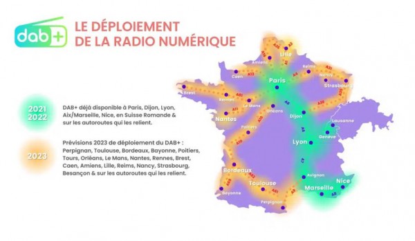

Messagepar toupy » 17 Nov 2022 11:44

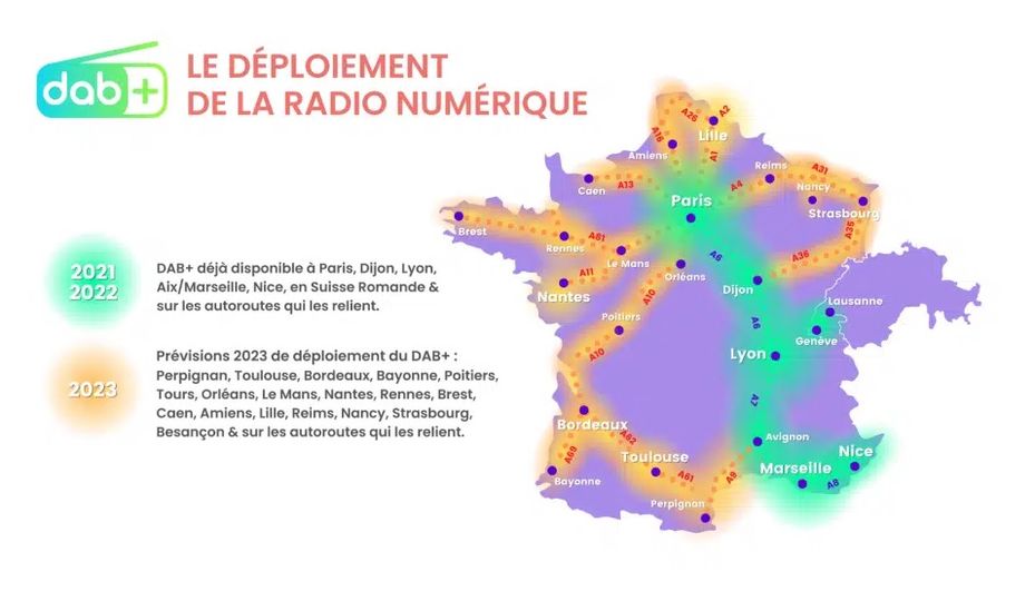

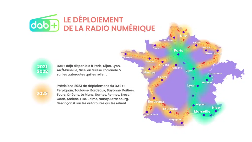

Sur le site d'Airzen Radio, il y a une jolie carte de prévision de diffusion. Peut-être est elle crédible?
toupy
Messages: 154
Inscription: 26 Juin 2005 08:20
Localisation: Angers
Messagepar 95460 » 17 Nov 2022 12:42
Cela doit représenter 50 % des autoroutes et 20 % des nationales de Bretagne, ce sont les engagement de couverture pour le 15 juillet 2023, manque les 20 % des territoriales de Corse.
95460
Messages: 578
Localisation: Ézanville
Messagepar Franck Morin » 17 Nov 2022 21:35
Messages: 17166
Messagepar testing5555 » 18 Nov 2022 08:44
Faut la prendre avec des pincettes parce que je ne crois pas que Nice et Genève soient actuellement couvertes si on se base par exemple sur les cartes comme r+d.io Maps
Après certains axes seront très certainement couverts en 2023 comme le Paris-Lille ou le prolongement jusqu'à Perpignan car on en entend régulièrement parler par ailleurs.
testing5555
Messages: 142
Inscription: 05 Sep 2006 10:00
Messagepar Franck Morin » 18 Nov 2022 08:54
Justement si, cette carte est probablement juste car Air Zen émet actuellement en Suisse en DAB+ sur DIG F03 GE sur le 10D puis sur DIG F03 VD en 8C (donc Genève et Lausanne) et du mont Agel du site monégasque sur le multiplex MCR4, bloc 6C (donc Nice).
J’ose espérer que cette radio directement concernée par l’extension du M1 a des informations fiables.
Messages: 17166
