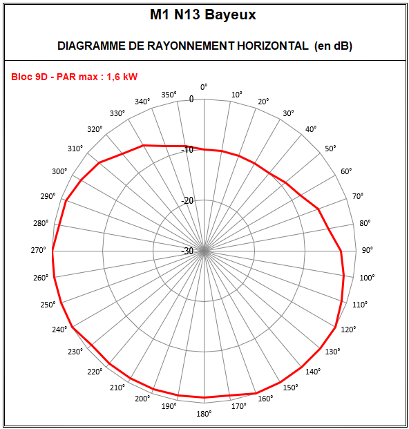

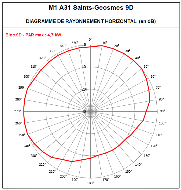

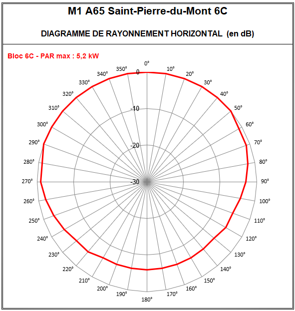

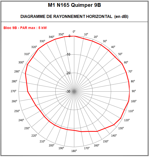

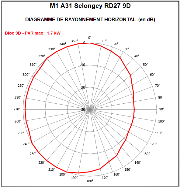

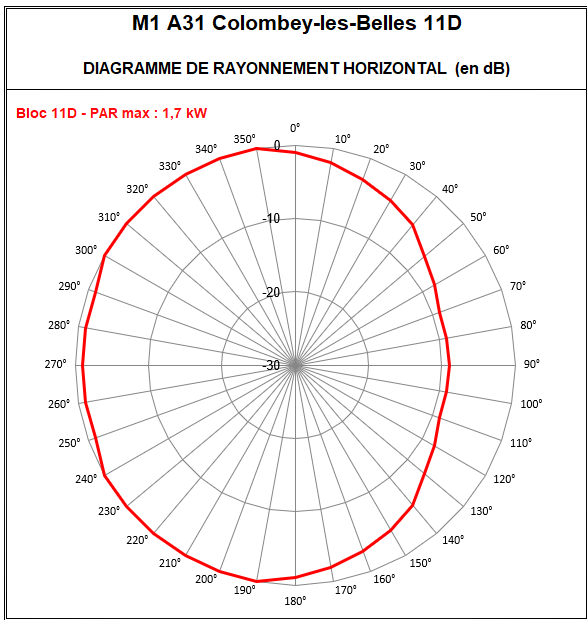

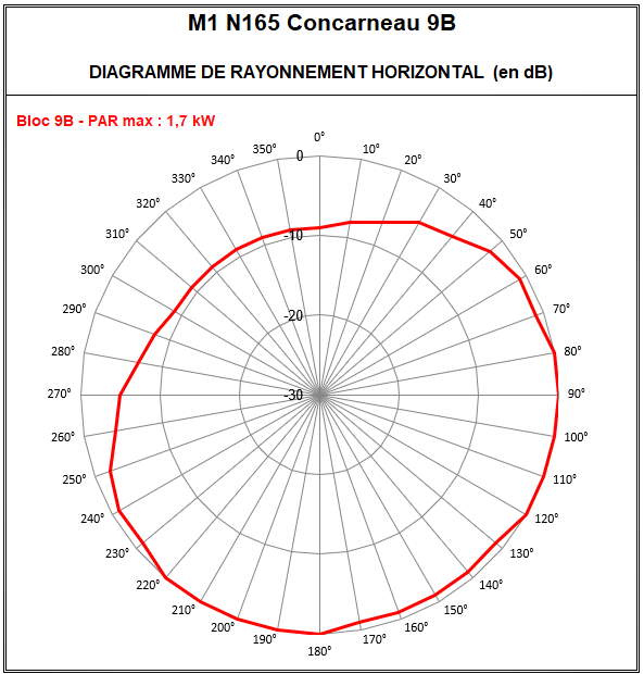

Les émetteurs du réseau M1 :
Voici les autorisations de l'ARCOM pour les sites de l'opérateur diffusant le multiplex M1, La SAS Société opératrice du multiplex M1
(Air zen, Radio Classique, NRJ, RTL, Skyrock...) :
Zone principalement desservie : Île d'Oléron.
Canal : 10B.
Adresse du site : château d'eau, 170, route de la Cotinière, D274, Saint-Pierre-d'Oléron (17).
Altitude du site (NGF) : 8 mètres.
Hauteur d'antenne : 42 mètres/sol.
Puissance apparente rayonnée (PAR max.) : 1,7 kW.
Décision n° 2024-155 du 28 février 2024
Zone principalement desservie : La Rochelle.
Canal : 10B.
Adresse du site : rue du château d'eau, Puilboreau (17).
Altitude du site (NGF) : 32 mètres.
Hauteur d'antenne : 53 mètres/sol.
Puissance apparente rayonnée (PAR max.) : 4,5 kW.
Zone principalement desservie : Rochefort.
Canal : 10B.
Adresse du site : Béligon-les Quatre Ânes, 4, route du Breuil, Rochefort (17).
Altitude du site (NGF) : 25 mètres.
Hauteur d'antenne : 52 mètres/sol.
Zone principalement desservie : Royan.
Canal : 10B.
Adresse du site : bois de Millard, Vaux-sur-Mer (17).
Altitude du site (NGF) : 16 mètres.
Hauteur d'antenne : 28 mètres/sol.
Puissance apparente rayonnée (PAR max.) : 3,3 kW.
Zone principalement desservie : Port Sainte Marie.
Canal : 6C.
Adresse du site : lieudit Saint-Julien, Port-Sainte-Marie (47).
Altitude du site (NGF) : 213 mètres.
Hauteur d'antenne : 40 mètres/sol.
Décision n° 2024-139 du 14 février 2024
Zone principalement desservie : Caulnes.
Canal : 9B.
Adresse du site : Les Champs Blancs, Caulnes (22).
Altitude du site (NGF) : 122 mètres.
Hauteur d’antenne : 38 mètres/sol.
Décision n° 2023-1151 du 29 novembre 2023
Zone principalement desservie : Louviers.
Canal : 9D.
Adresse du site : rue du Chemin-d’Eau, Les Cabots, La Grosse Pierre, Fontaine-Bellenger (27).
Altitude du site (NGF) : 140 mètres.
Hauteur d’antenne : 37 mètres/sol.
Zone principalement desservie : Nice.
Canal : 9B.
Adresse du site : Mont Vinaigrier, Nice (06).
Altitude du site (NGF) : 362 mètres.
Hauteur d’antenne : 18 mètres/sol.
Puissance apparente rayonnée (PAR max.) : 10 kW
Zone principalement desservie : Combles.
Canal : 8B.
Adresse du site : près de la D172, rue de Sailly, point kilométrique 136 de l'A1, Combles (80).
Altitude du site (NGF) : 130 mètres.
Hauteur d'antenne : 62 mètres/sol.
Décision n° 2023-876 du 25 octobre 2023
Zone principalement desservie : Grez-sur-Loing.
Canal : 6C.
Adresse du site : A.6 District de Nemours les Vouzelles, Grez-sur-Loing (77).
Altitude du site (NGF) : 59 mètres.

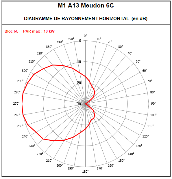

Zone principalement desservie : Meudon.
Canal : 6C.
Adresse du site : étoile du pavé Meudon, Meudon (92).
Altitude du site (NGF) : 171 mètres.
Hauteur d'antenne : 48 mètres/sol.
Puissance apparente rayonnée (PAR max.) : 10 kW.
