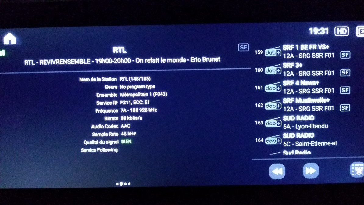

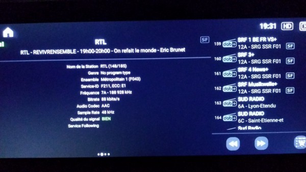

Messagepar HMT38 » 07 Fév 2022 21:12
Bonsoir, afin de mieux comprendre mon propos, voici une copie écran que je viens faire. SUR LA colonne de droite la liste des stations mémorisées, ici 4 stations du mux 12A suisse de la Barillette avec le symbole SF(suivi de frequence) indiquant que l'émetteur transmet les fréquences alternatives. Les symboles SF sont grisés puisque je ne suis pas dans la zone de réception de cet émetteur. Par contre les deux mux Lyon et Saint Etienne de Sud radio n'ont pas de suivi de fréquence affiché tout comme les mux metropolitain d'ailleurs.A gauche RTL en écoute, la ligne SF en bas de page est vide contraitement aux émetteurs suisses où une liste de canaux alternatifs.est affichees
SF est l'equivalent en FM de la fonction AF pour fréquences alternatives ce qui permet un basculement automatique sur un tuner simple syntoniseur. Pour les voitures équipées d'un double tuner dorigine pas de problème de basculement de frequence en dab, j'utilise une Renault Zoé en deuxième véhicule et le basculement est automatique et transparent y compris vers les émetteurs FM si plus de réseau dab.
Concernant les adaptateurs dab que l'on connecte via prise jack audio ou via un transmetteur FM à son autoradio, un scan automatique est effectué quand on perd le signal de la station en cours d'écoute, ça prend quelques secondes il est vrai. Je l'ai vérifié sur l'autoroute A6 cet automne.
Mon nouveau tuner fonctionne parfaitement en suivi de fréquence en Suisse ou en Allemagne mais pas en France !
HMT38

Messagepar la colle » 07 Fév 2022 21:50
Je me répète c'est un hard link Sid = Sid dans un autre ensemble, le récepteur doit être capable de suivre les fréquences alternatives automatiquement. La signalisation des ensembles et fréquences sont justes une aide OPTIONNELLE pour le récepteur.
cf : https://www.etsi.org/deliver/etsi_ts/10 ... 20401p.pdf annexe A.2
la colle

Messagepar la colle » 07 Fév 2022 22:34
Je vais être plus clair. Dans le paragraphe A2.2 il est écrit :
Signalling of FIG 0/24 will help a single tuner to identify alternative ensembles carrying the same service.
Signalling of FIG 0/21 will help a single tuner to find the frequencies of the alternative ensembles.
A dual tuner may detect the same service on a different ensemble and frequency by periodic analysis of received
signals
"Will help" veut dire que c'est une aide pas une fonction "Mandatory". Le récepteur doit se sortir tout seul de cette situation, tout seul sans aide d'une signalisation.
Donc je confirme, DAB-Z a mal implémenté la fonction de recherche des services dans des autres ensembles.
L'absence de signalisation optionnelle n'est pas en cause.
la colle
Messages: 378
