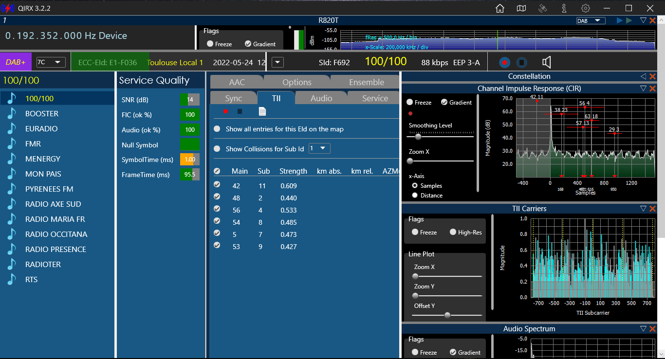

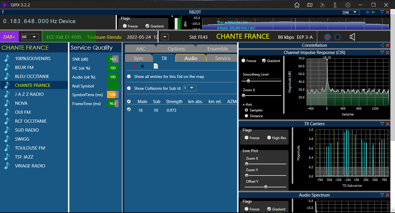

Messagepar Lbda » 24 Mai 2022 14:07
J'ai un cas étrange avec l'émetteur du multiplex Toulouse Local 1 (7C) qui d'après QIRX diffuse de multiples codes TII (les codes changent en permanence, parfois il n'y en a qu'un, parfois 4, parfois 6, parfois 5...).
Alors que sur les deux autres multiplex les codes TII sont corrects et stables.
Toulouse Local 7C
Toulouse Étendu 6B
La radio numérique DAB+ en France (carte interactive) : https://www.laradiodab.fr

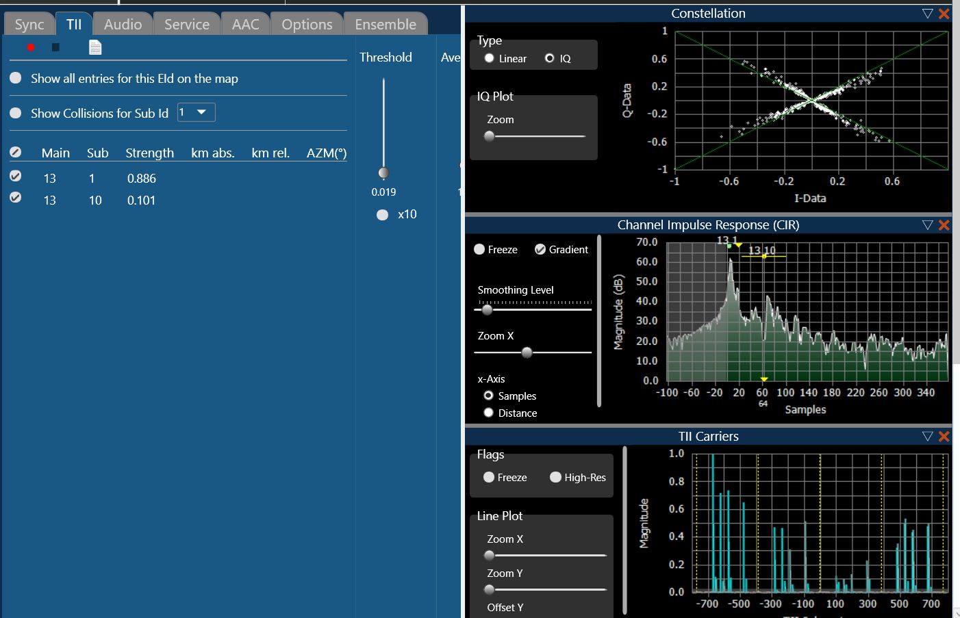

Re: les TII, Transmitter Identification Information
Messagepar Franck Morin » 26 Mai 2022 13:14
Lbda a écrit:J'ai un cas étrange avec l'émetteur du multiplex Toulouse Local 1 (7C) qui d'après QIRX diffuse de multiples codes TII (les codes changent en permanence, parfois il n'y en a qu'un, parfois 4, parfois 6, parfois 5...).
en effet, ce phénomène avait déjà été signalé dans ce post, voir les 2 dernières images, 9A et 11A parisiens à l'époque.
quand les "paquets nuls" ne sont pas exploités pour transmettre les TII, on a une instabilité et on le voit très bien dans la fenetre TII Carriers de Qirx.
Manifestement les émetteurs correspondants ne sont pas paramétrés correctement ou d'une génération trop ancienne.
Messages: 16812
