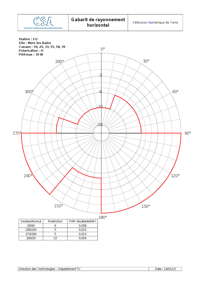

Messagepar bernard7715 » 27 Avr 2011 21:39
jaro76 a écrit:Solution ? Baisser le gain ? autre ? Je suis à 4km de l'antenne
Pourquoi tu as un ampli sur l'installation.Un ampli n'est pas vraiment utile vue la distance de l'émetteur. Sauf alimenté plusieurs prises ou se trouvé dans une des zones ou il y des restriction puissance de l'Émetteur. Par exemple au sud/ouest de l'émetteur, voir le gabarit de l'émetteur.
Le centre c'est l'émetteur et le nord est a 0°, l'est 90°, le sud 180° et l'ouest a 270°. Cliquez sur l'image pour l'agrandir.
