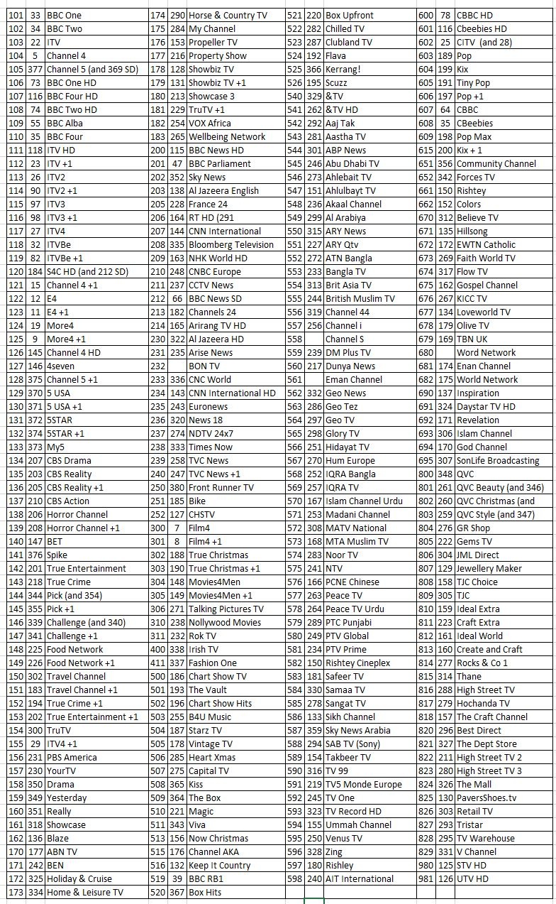

une astuce:
j'ajouterais qu'avec le demodulateur SAT que j'utilise (HD-LINE HD-50 sur Astra 2 sans DiSEqC), j'ai laissé rangées les chaines dans l'ordre où elles sont arrivées (transpondeur par transpondeur, fréquence par fréquence, polarisation par polarisation) et je me suis fait un tableau excel de correspondance des chaines avec la numérotation freeSat. ça permet de vite s'y retrouver sans tout chambouler tout le temps. ça donne le tableau suivant:
tableau de correspondance
a chaque fois que je relance une mémorisation, les nouvelles chaines sont insérées à la fin et il suffit de les ajouter sans avoir à modifier la numérotation des précédentes.
