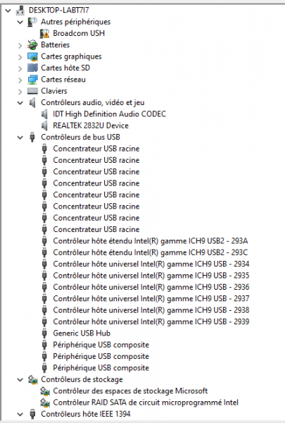

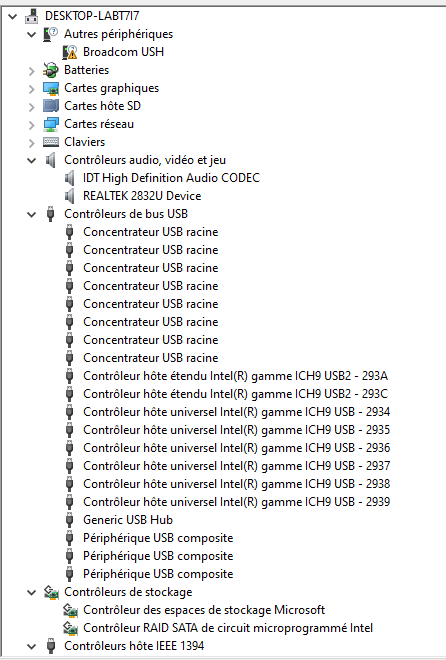

bon, alors voici mes résultats.
j'ai installé sur un nouveau PC windows 10 la clé USB no name rtl3832u avec les drivers indiqués plus haut (et uniquement ce zip, je ne me suis pas servi de mon CD ni d'aucun exécutable type setup.exe).
http://morin80s.free.fr/tmp_forum/Drivers_RTL2832.zip
j'ai dezippé dans un répertoire sur c:
avant d'installer les drivers, j'ai branché la clè USB TNT. rien ne s'est passé, windows n'a rien installé comme pilote pour la clé !
je suis allé dans le gestionnaire de périphérique, j'ai vu qu'il y avait 3 devices inconnus dans "Autres périphériques", j'ai fait sur le second "mettre à jour le pilote".
j'ai fait "parcourir mon ordinateur à la recherche du logiciel de pilote" et j'ai indiqué le chemin du répertoire Drivers_RTL2832 (en cochant "inclure les sous-dossiers") puis suivant

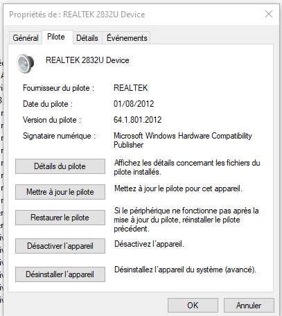

les drivers se sont installés et j'ai obtenu cela :
avec la version des pilotes du 01/08/2012, version 64.1.801.2012 :

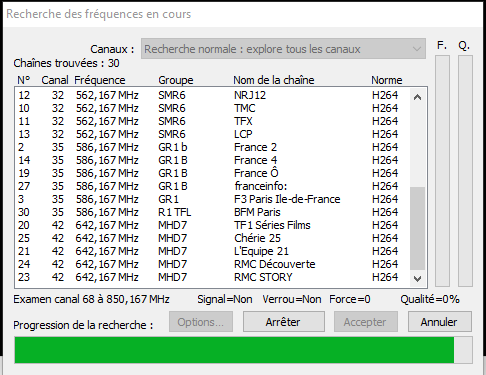

j'ai alors lancé pouchin TV version 0.6.3.352 et j'ai obtenu cela :
j'ai lancé la recherche de chaines, sans installer ni configurer aucun codec :

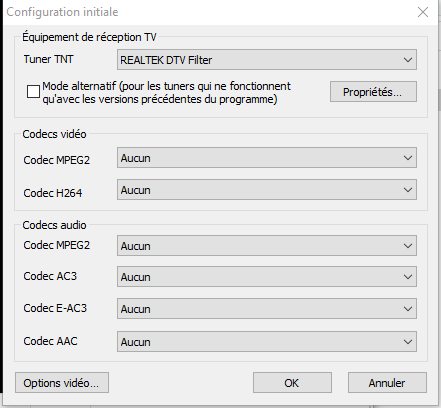

je suis ensuite aller mettre en place les codecs dans le menu options/configuration/pilotes pour avoir une image et un son (sur France 3 = pas de probleme d' EAC3 avec les codecs par défaut de windows, on est en video H264 son MPEG2)

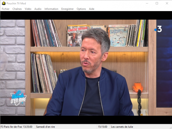

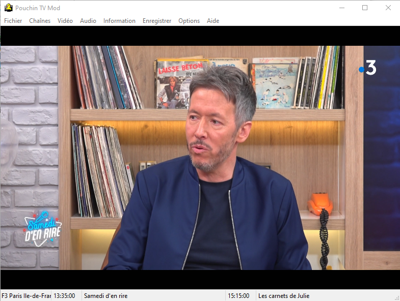

et j'ai mon image et mon son :

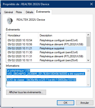

Messagepar dad24 » 08 Fév 2020 19:09
Salut, j'ai le même code erreur avec pouchin, je comprends pas et dvbdream éjecte la clé, elle n'est plus reconnue, j'attends de recevoir la nouvelle avant d'apprendre à voler à celle-ci....

Messagepar dad24 » 09 Fév 2020 12:02
voila ce qu'il se passe
