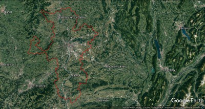

Couverture des allotissements de la zone de Lyon
Allotissement étendu.

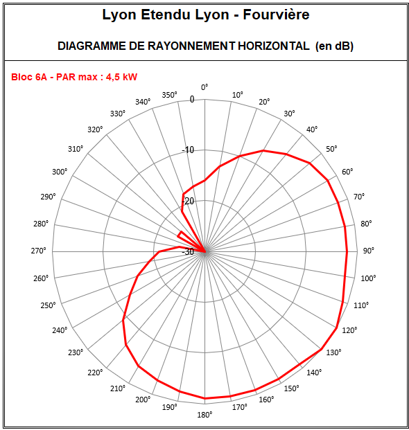

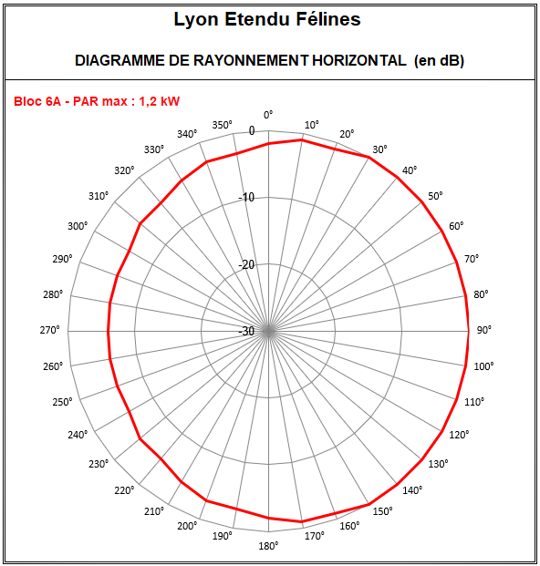

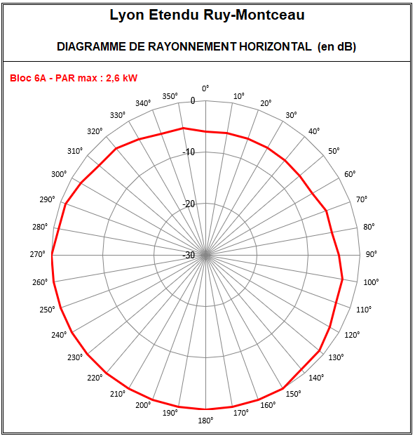

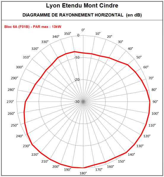

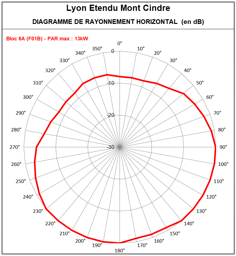

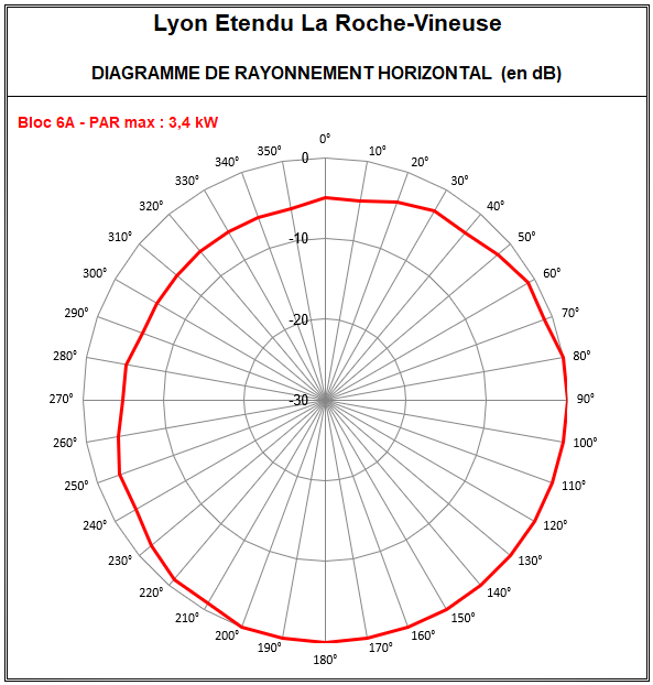

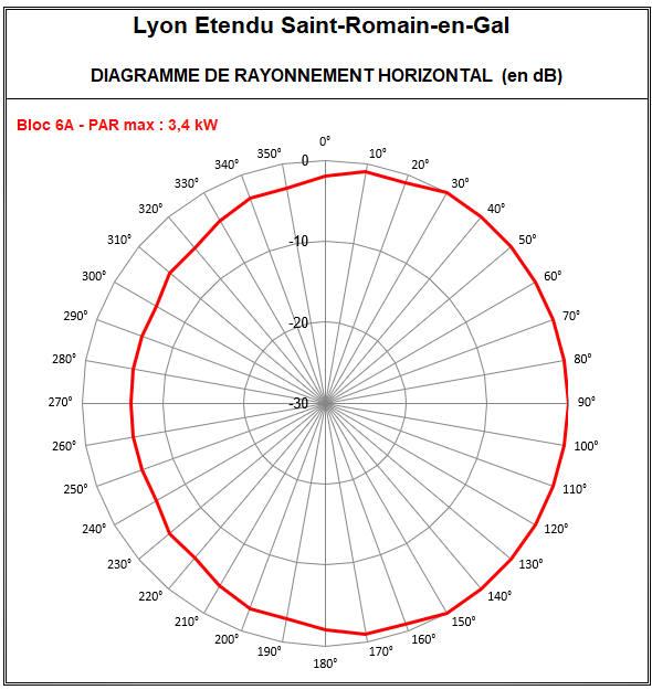

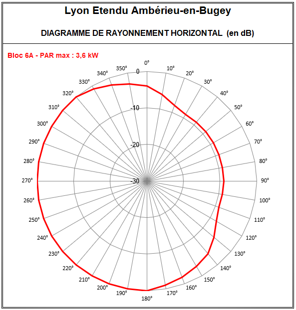

:arrow: Bloc 6A :
les 2 sites d'émission, la puissance et les diagrammes de rayonnement sont décrits dans la même décision du CSA
Décision n° 2018-761 du 17 octobre 2018
Zone principalement desservie : Lyon.
Adresse du site : 73, route du Mont-Cindre, Saint-Cyr-au-Mont-d'Or (69).
Altitude du site (NGF) : 466 mètres.
Hauteur d'antenne : 32 mètres/sol.
Puissance apparente rayonnée (PAR max.) : 13 kW.

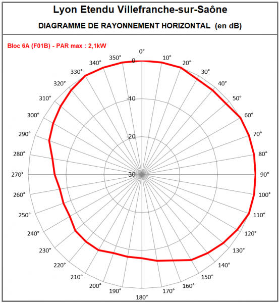

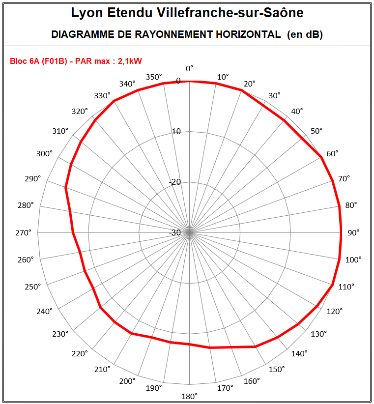

Zone principalement desservie : Villefranche-sur-Saône.
Adresse du site : lieudit Notre-Dame de Nuisante, Pommiers, Pommiers (69).
Altitude du site (NGF) : 338 mètres.
Hauteur d'antenne : 19 mètres/sol.
Puissance apparente rayonnée (PAR max.) : 2,1 kW.

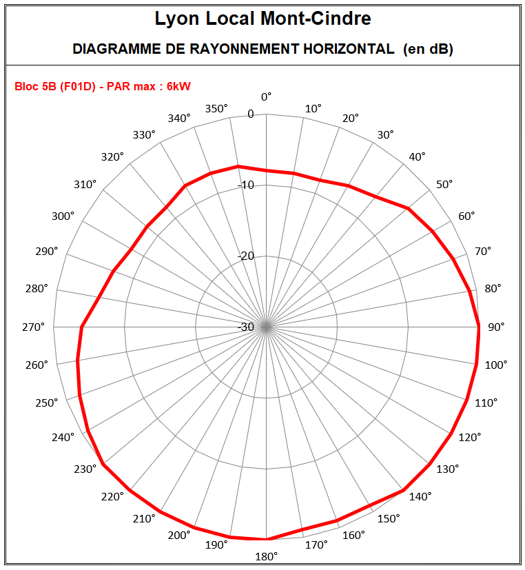

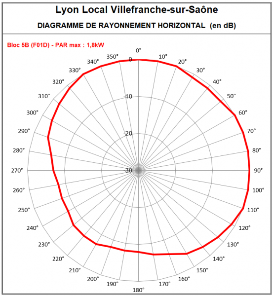

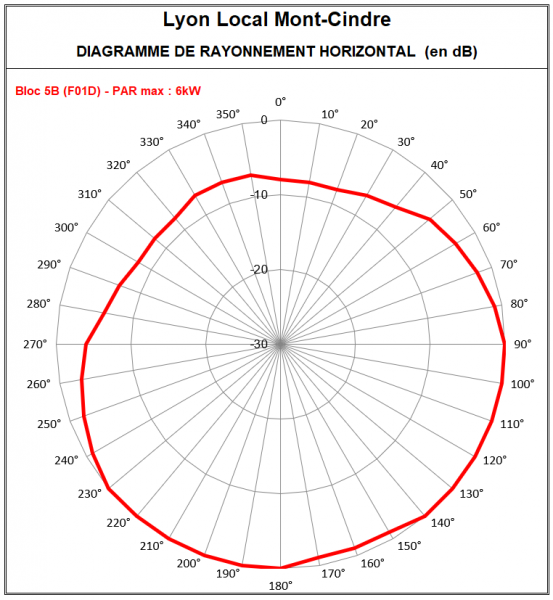

:arrow: Bloc 5B
Zone géographique mise en appel : Lyon local (Sainte-Foy-l'Argentière-Vienne-Villefranche-sur-Saône).
les 2 sites d'émission, la puissance et les diagrammes de rayonnement sont décrits dans la même décision du CSA.
Décision n° 2018-822 du 28 novembre 2018
Adresse du site : 73, route du Mont Cindre, Saint-Cyr-au-Mont-d'Or (69).

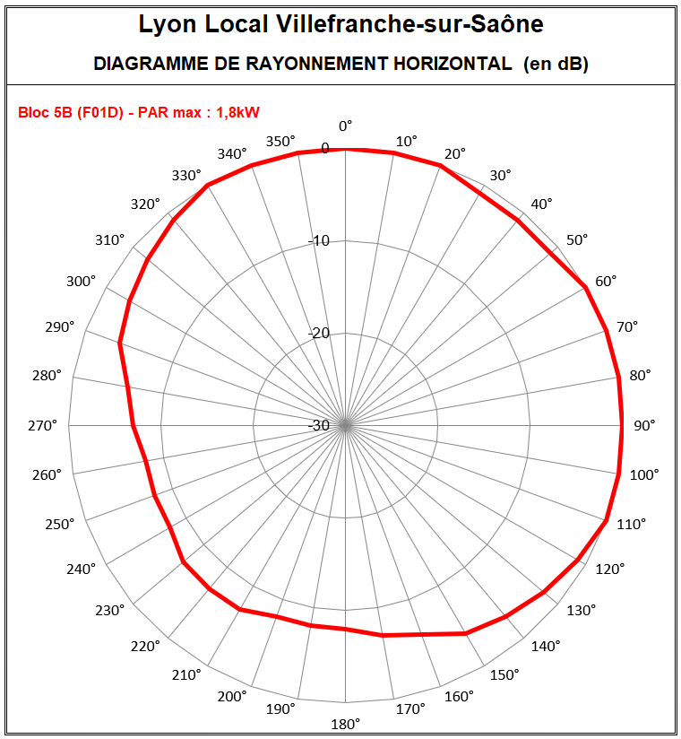

Adresse du site : lieudit Notre-Dame de Buisante Pommiers, Pommiers (69).
Puissance apparente rayonnée (PAR max.) : 1,8 kW.

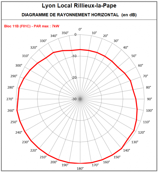

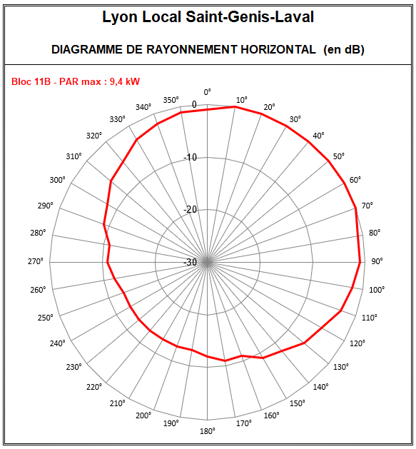

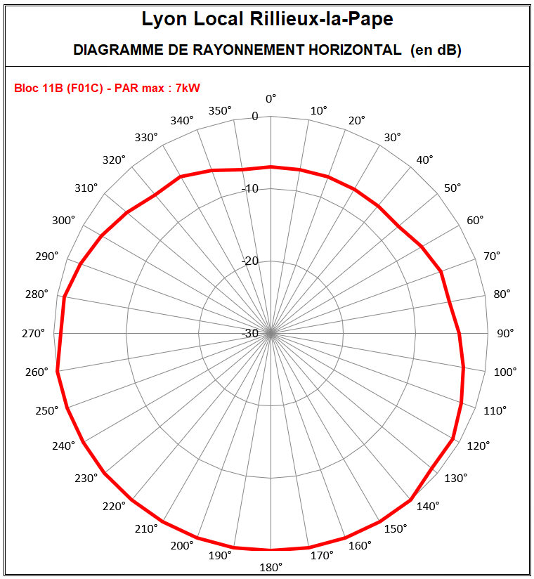

:arrow: Bloc 11B
on trouve 2 sites de diffusion pour ce multiplex.
Adresse du site : 9, rue de Francfort, Rillieux-la-Pape (69).
Altitude du site (NGF) : 298 mètres.
Hauteur d'antenne : 56 mètres/sol.
Puissance apparente rayonnée (PAR max.) : 7 kW.

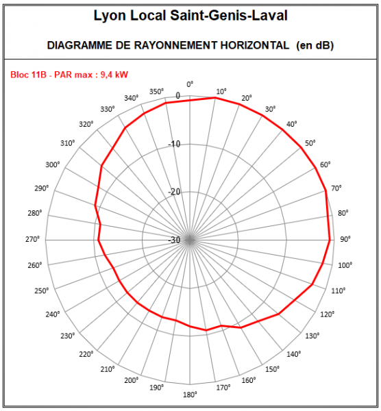

Décision n° 2018-823 du 28 novembre 2018
Adresse du site : Fort de Côte-Lorette, Saint-Genis-Laval (69).
Altitude du site (NGF) : 302 mètres.
Hauteur d'antenne : 16 mètres/sol.
Puissance apparente rayonnée (PAR max.) : 9,4 kW.

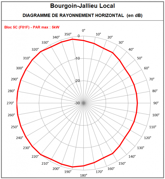

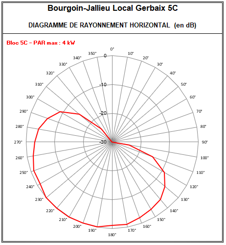

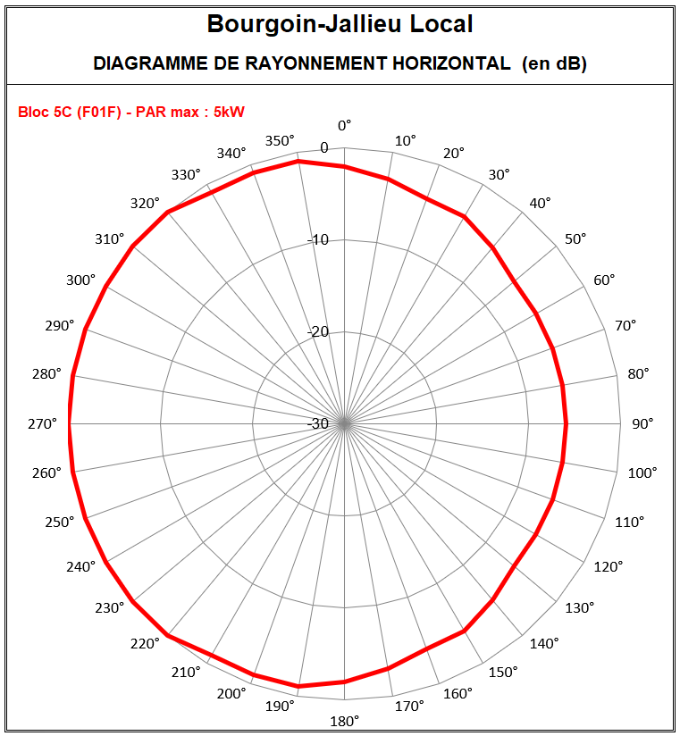

:arrow: Bloc 5C
Zone géographique mise en appel : Bourgoin-Jallieu - La Tour-du-Pin - Le Pont-de-Beauvoisin - La Côte-Saint-André - La Verpillière.
Zones principalement desservies : Bourgoin-Jallieu - La Verpillière.
Adresse du site : lieudit la Butte de Monceau, le Dôme, Ruy (38).
Altitude du site (NGF) : 510 mètres.
Hauteur d'antenne : 30 mètres/sol.
Décision n° 2019-403 du 11 septembre 2019
Zone principalement desservie : Le Pont-de-Beauvoisin.
Adresse du site : lieudit Mont Chaffaron, Gerbaix (73).
Altitude du site (NGF) : 852 mètres.
Hauteur d'antenne : 20 mètres/sol.

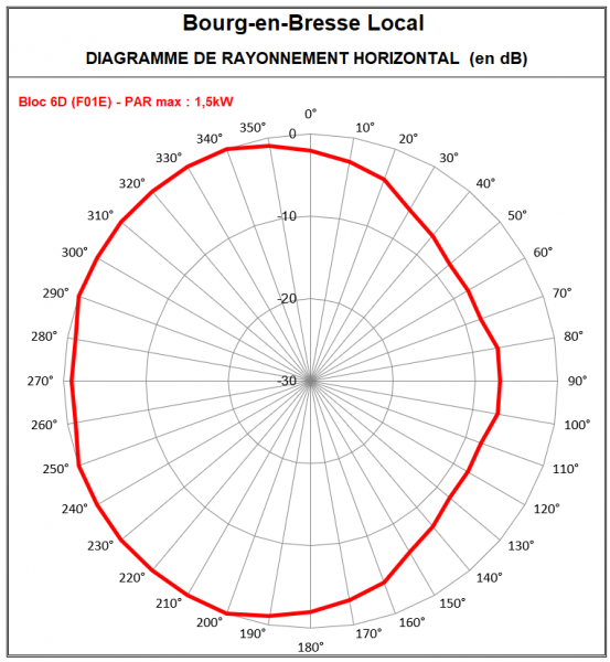

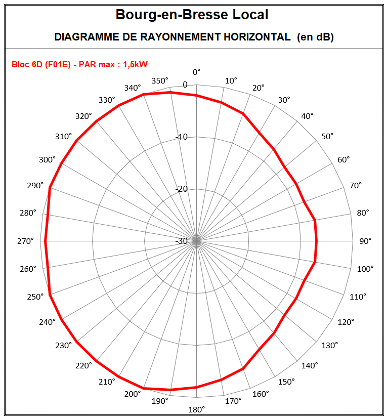

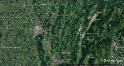

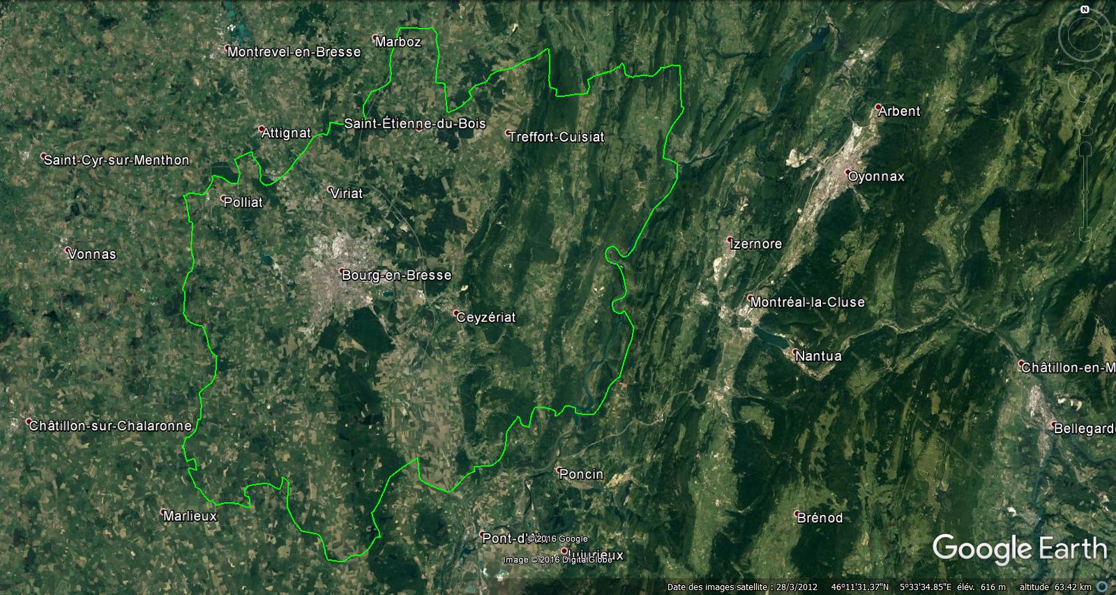

:arrow: Bloc 6D
Zone géographique mise en appel : Bourg-en-Bresse.
Zone principalement desservie : Bourg-en-Bresse.
Adresse du site : lieu-dit la Montagne, Ramasse (01).
Altitude du site (NGF) : 561 mètres.
Hauteur d'antenne : 47 mètres/sol.
Puissance apparente rayonnée (PAR max.) : 1,5 kW.

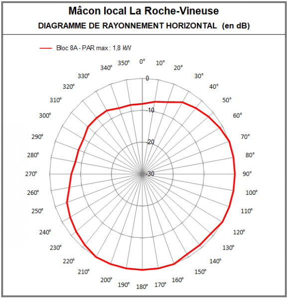

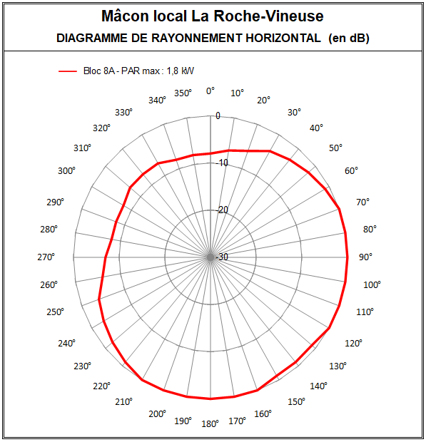

:arrow: Bloc 8A
Zone géographique mise en appel : Mâcon-Cluny.
Zone principalement desservie : Mâcon.
Adresse du site : La Roche-Vineuse, Le Gros Mont, Mâcon (71)
Altitude du site (NGF) : 390 mètres.
Décision n° 2022-827 du 21 décembre 2022

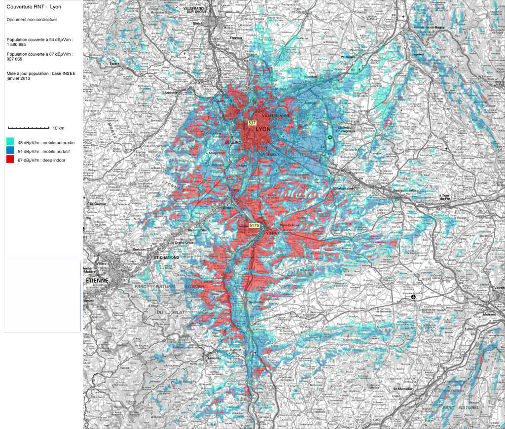

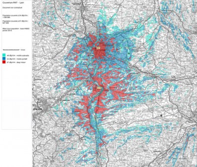

La couverture RNT a Lyon

les cartes concernées:
http://morin80s.free.fr/tmp_forum/Carte_A7.jpg
http://morin80s.free.fr/tmp_forum/Carte_A8.jpg
http://morin80s.free.fr/tmp_forum/Carte_A9.jpg
http://morin80s.free.fr/tmp_forum/Carte_A10.jpg
http://morin80s.free.fr/tmp_forum/Carte_A11.jpg
http://morin80s.free.fr/tmp_forum/Carte_A12.jpg

D'apres mes recherches, je suis tombé sur ce site : http://www.rntlyon.fr/ expliquant le debut de la RNT à Lyon. Par contre je ne sais pas si c'est du DAB ou du T-DMB.
y'aurait il quelqu'un de Lyon qui aurait fais des tests? Qu'elle Qualité de reception, portabilité, reception intra muros,etc... Dommage je n'ai pas penser à prendre mon recepteur DAB quand j'y suis passé il y a quelques semaines...
