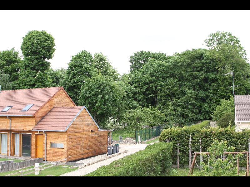

Dans la direction de cette antenne et à environ une cinquantaine de mètres, il y a de très grands arbres, est-ce que la pousse des feuilles pourrait perturber la réception ?

stcemale a écrit:dans la direction de cette antenne et a environ une cinquantaine de metre, il y a de tres grandq arbres, est ce que la pousse des feuilles pourrait perturber la reception ?
Bonjour et bienvenue.
C'est fort probable surtout si l'antenne est beaucoup plus basse.
Ca devrait encore empirer ces prochaines semaines et varier avec le vent.
Il faudrait voir sur TNTtest si il n'y a pas un autre émetteur recevable dans une autre direction.
Voir aussi pour un autre emplacement de l'antenne meme si il faut 100m de cable ça vaut le coup.

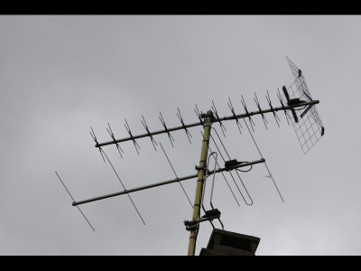

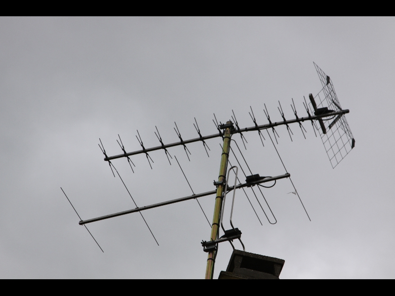

Messagepar stcemale » 14 Mai 2013 13:56
IMG1.jpg -->
mon antenne
Ci joint la photo de mon antenne ainsi que de la vue d'une fenêtre à l'étage , qui permet de voir les arbres qui sont peut être à l'origine de mon problème ainsi que l'antenne du voisin pour avoir une idée.

Messagepar julien74 » 14 Mai 2013 18:06
Bonjour , :Couc:
L'antenne du sommet est une antenne UHF (pour capter la TNT...).
L'antenne du milieu est une antenne VHF qui servait pour recevoir Canal+ en analogique et qui ne sert plus à rien.
L'antenne du bas est une antenne pour capter la radio FM.
En tous cas c'est sûr , tu es tourné sur la Tour Eiffel.
Tu peux accéder facilement à ton antenne sur le toit? :wink:
