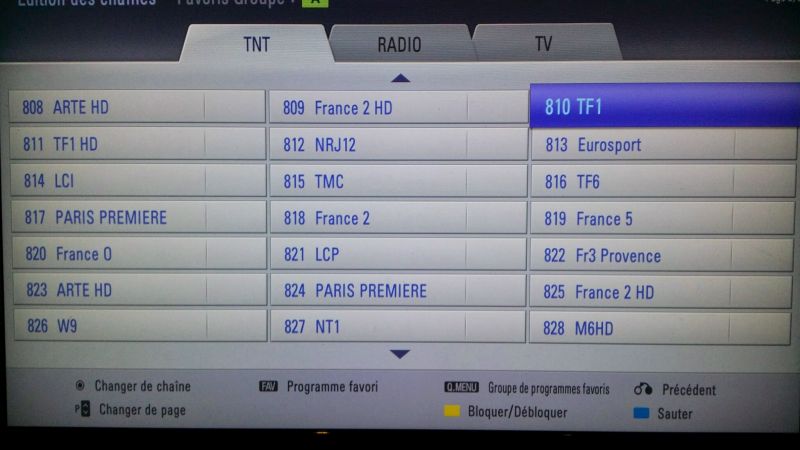

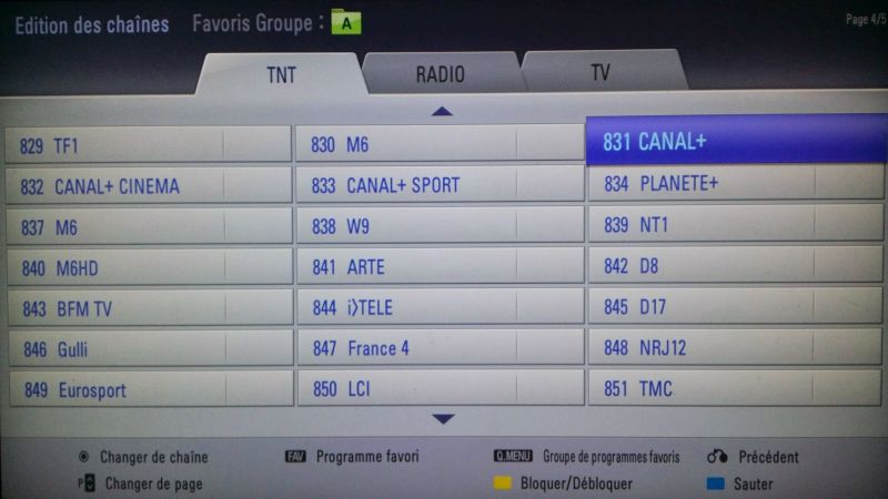

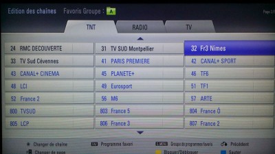

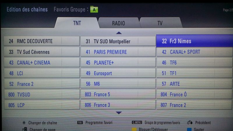

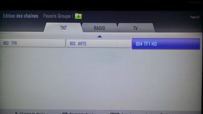

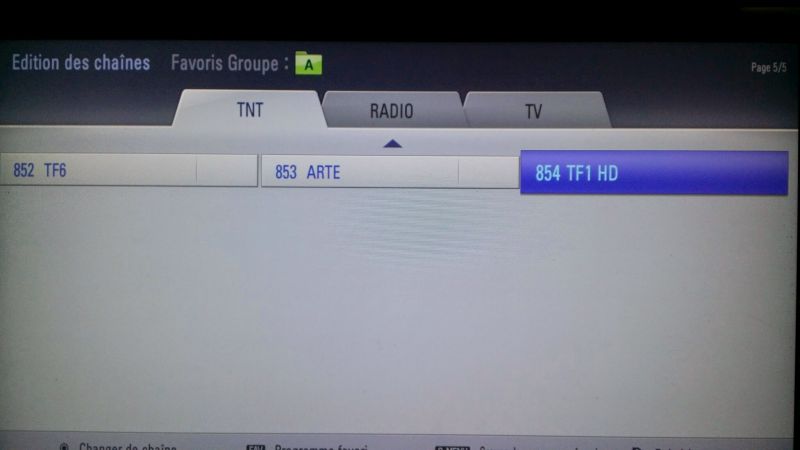

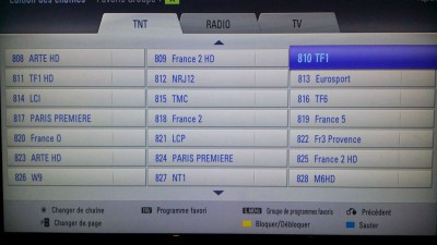

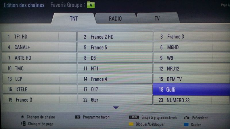

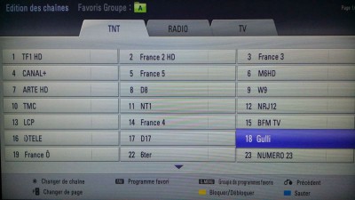

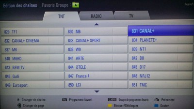

Bonjour j'ai attaqué ici ce que je pensais être un souci de l'émetteur d'Alès :
http://www.tvnt.net/forum/ales-nimes-besseges-la-grande-combe-vallee-d-t12659-890.html#p557728
Mais finalement il semble qu'il n'en était rien et je me retrouve aujourd'hui avec quelques soucis !
Pour résumer :
* Blackout de plusieurs jours
* Re-re scan et me voilà avec de nouveau la TNT mais pas sur les mêmes fréquences
* Bizarreries dans mes chaînes
Donc mon antenne est censée viser Ales mais le relevé effectué montre qu'elle est alignée sur Montpellier.
Je cherche à comprendre mes chaînes et ce qui s'est passé, et pourquoi pas a avoir la 21 que je n'ai jamais eu !

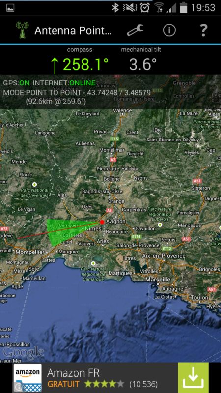

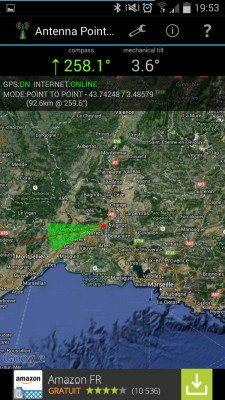

Messagepar toniolol » 31 Aoû 2014 17:39
La suite et le pointage approximatif de l'antenne :

Messagepar julien74 » 31 Aoû 2014 23:11
Coucou , :Couc:
TV Sud Montpellier provient de l'émetteur de Montpellier.
TV Sud provient de l'émetteur d'Alès Mont Bouquet.
TV Sud Cévennes provient de l'émetteur de Nîmes Les Capitelles sur le canal UHF 28 , d'ailleurs c'est la seule et unique chaîne TNT diffusée depuis cet émetteur.
Les chaînes "Fr3 Nîmes" et "Fr3 Provence" proviennent obligatoirement du Mont Ventoux (canal UHF 45).
Sur l'émetteur TNT de Nîmes et les 2 émetteurs TNT d'Alès , il y a juste France 3 Pays Gardois nommée par les tuners TNT "France 3".
Sur l'émetteur TNT de Marseille , il y a juste France 3 Provence-Alpes nommée par les tuners TNT "France 3".
6TER, Numéro 23 et RMC Découverte proviennent obligatoirement du Ventoux car les émetteurs du Languedoc ne diffusent pas encore les 6 nouvelles chaînes HD , ça sera allumé dès le 23 septembre.

toniolol a écrit:La suite et le pointage approximatif de l'antenne :
Le pointage de ton antenne semble être dans le gabarit, une 'antenne râteau a une ouverture d'une quinzaine de degrés de par et d'autre de son axe et ne demande pas la même précision de pointage qu'une antenne satellite, qui est inférieur a 1 degré pour le sat.
source:http://www.memoireonline.com
http://www.hdtvprimer.com/ANTENNAS/DAT75el.gif

Messagepar bb95 » 01 Sep 2014 07:19
C'est sur que le pointage indiqué sur la carte ne permet pas de recevoir le Mt Bouquet. La réception arrière (faible) de l'antenne permet par contre de détecter (mais pas forcément de recevoir) occasionnellement le Mt Ventoux (d'où les nouvelles chaînes HD dans certains écrans).
Attendez que le vent soit tombé, et modifiez l'orientation de votre antenne pour pointer le Mt Bouquet (en gros vers Alès). Vous devriez recevoir correctement les multiplexes de ce site. Les nouvelles chaînes sont prévues pour le 23 septembre.

Messagepar julien74 » 01 Sep 2014 10:53
Tu as une image et du son sur 6TER, Numéro 23, RMC Découverte, "Fr3 Nîmes" et "Fr3 Provence"? :wink:
Mais apparemment ce n'est pas un toit qui t'empêchera de capter le Ventoux car tu le captes déjà en partie alors que ton antenne pointe à l'opposé.
Alors soit les ondes du Ventoux sont reçues par l'arrière de ton antenne , soit les ondes du Ventoux rebondissent sur un immeuble , une maison , un mur qui se trouve près de chez toi dans la direction visée actuellement par ton antenne.
Aucun risque , de toutes façons tu peux toujours la tourner à nouveau dans la direction actuelle si la direction du Ventoux n'offre pas une réception parfaite de la TNT.
Si tu tournes ton antenne vers le Ventoux , pense bien à relancer une recherche automatique des chaînes TNT pour que les chaînes TNT mémorisées soient bien celles du Ventoux.
En pointant sur le Ventoux, tu recevras les 25 chaînes TNT y compris Fr3 Provence et Fr3 Nîmes mais tu perdras les 3 chaînes TV Sud qui ne sont pas diffusées sur le Ventoux.
