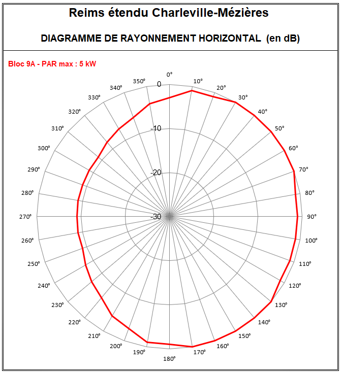

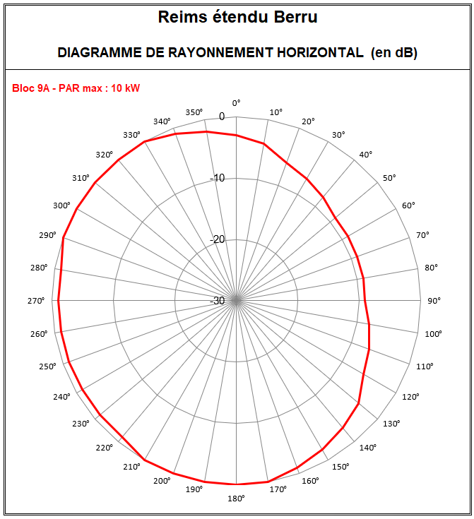

:arrow: Zone géographique mise en appel : Reims Etendu (8 émetteurs)
Canal : 9A.
Décision n° 2023-190 du 22 février 2023
Zone principalement desservie : Reims, Berru.
Adresse du site : la Vigie Berru, Berru (51).
Altitude du site (NGF) : 264 mètres.
Hauteur d’antenne : 73 mètres/sol.
Puissance apparente rayonnée (PAR max.) : 10 kW.
Zone principalement desservie : Reims.
Adresse du site : Moulin de la Housse, Reims (51).
Altitude du site (NGF) : 137 mètres.
Hauteur d’antenne : 44 mètres/sol.
Puissance apparente rayonnée (PAR max.) : 2 kW.

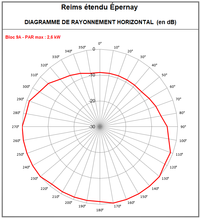

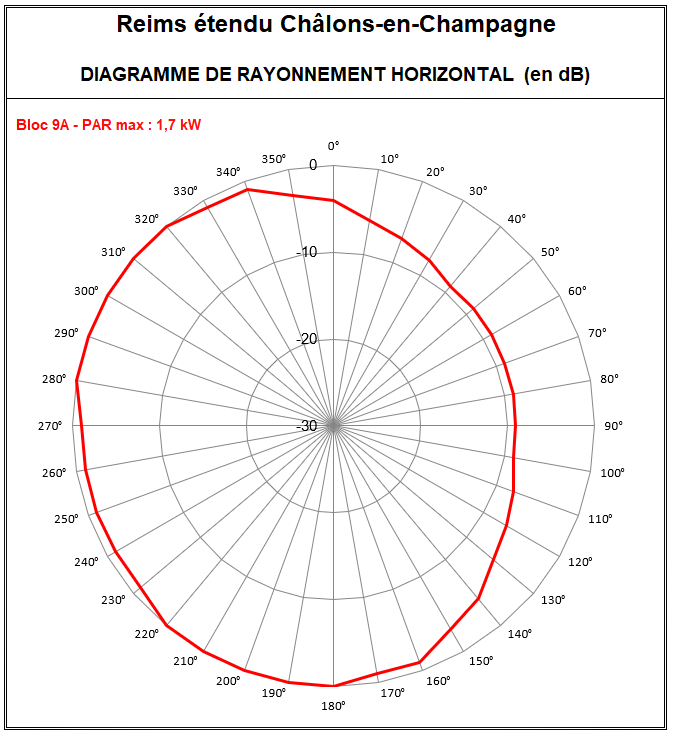

Zone principalement desservie : Châlons-en-Champagne.
Adresse du site : 4 allée Charles Baudelaire, Saint-Memmie (51).
Altitude du site (NGF) : 93 mètres.
Hauteur d’antenne : 56 mètres/sol.
Puissance apparente rayonnée (PAR max.) : 1,7 kW.
Zone principalement desservie : Épernay.
Adresse du site : lieudit le Meltin chemin rural dit du Chenet, Épernay (51).
Altitude du site (NGF) : 190 mètres.
Hauteur d’antenne : 17 mètres/sol.
Puissance apparente rayonnée (PAR max.) : 2,6 kW.

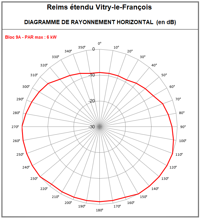

Zone principalement desservie : Vitry-le-François.
Adresse du site : l’Orme Picot, Sompuis (51).
Altitude du site (NGF) : 225 mètres.
Hauteur d’antenne : 63 mètres/sol.

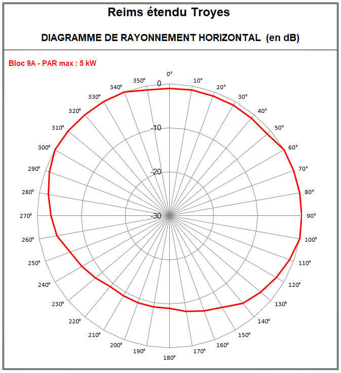

Zone principalement desservie : Troyes.
Adresse du site : 7, rue Raymond Aron BP 32, Saint-André-les-Vergers (10).
Altitude du site (NGF) : 118 mètres.
Hauteur d’antenne : 45 mètres/sol.
Puissance apparente rayonnée (PAR max.) : 5 kW
Zone principalement desservie : Charleville-Mézières.
Adresse du site : rue Paulin Richier, Charleville-Mézières (08).
Altitude du site (NGF) : 211 mètres.
Hauteur d’antenne : 34 mètres/sol.

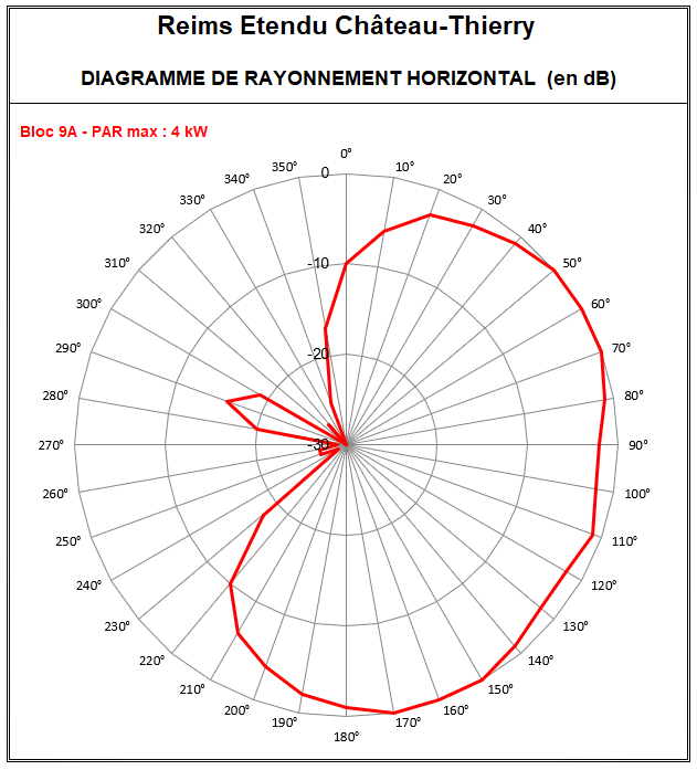

Zone principalement desservie : Château-Thierry .
Adresse du site : Station hertzienne France Télécom, 54, route d'Étrépilly, Château-Thierry (02).
Hauteur d'antenne : 31 mètres/sol.

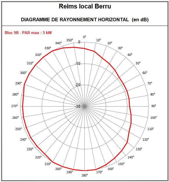

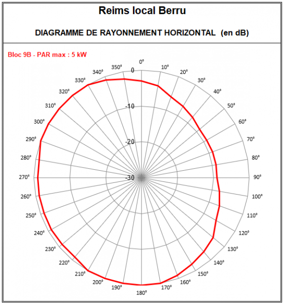

:arrow: Zone géographique mise en appel : Reims local.
Canal : 9B.
Adresse du site : la Vigie, Berru (51).
Hauteur d'antenne : 73 mètres/sol.

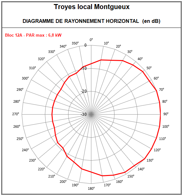

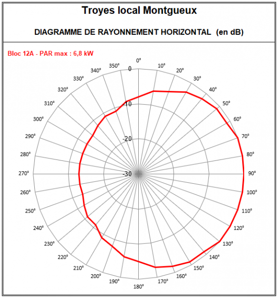

Décision n° 2022-596 du 12 octobre 2022
:arrow: Zone géographique mise en appel : Troyes local.
Canal : 12A.
Adresse du site : 14, rue de la Fosse-Mathieu, Montgueux (10).
Altitude du site (NGF) : 268 mètres.
Hauteur d'antenne : 28 mètres/sol.
Puissance apparente rayonnée (PAR max.) : 6,8 kW.
