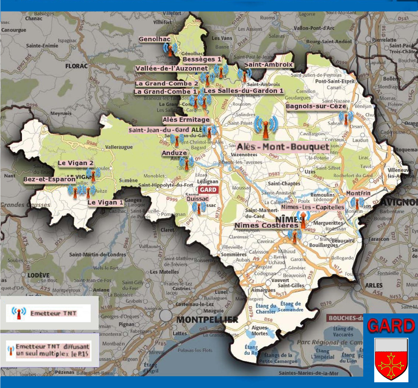

Positionnement des émetteurs du département du Gard :
:arrow: Carte interactive des émetteurs TNT et FM du Gard réalisée par Gaël01:
https://drive.google.com/open?id=1O6EYtQVlnEX1luVAPvoyt52fmGff_vgQ&usp=sharing

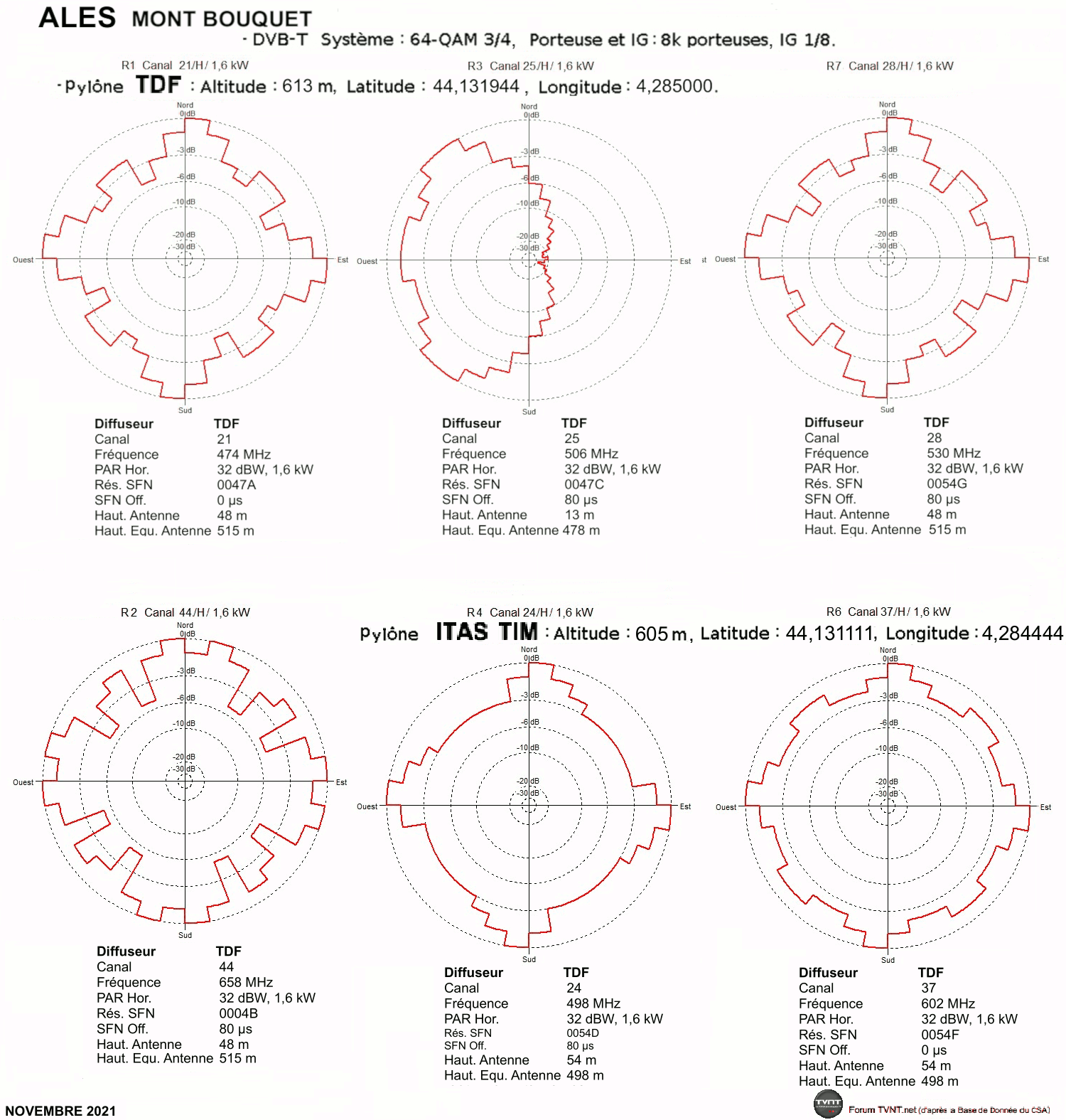

ALÉS - MONT BOUQUET
Émetteur principal.

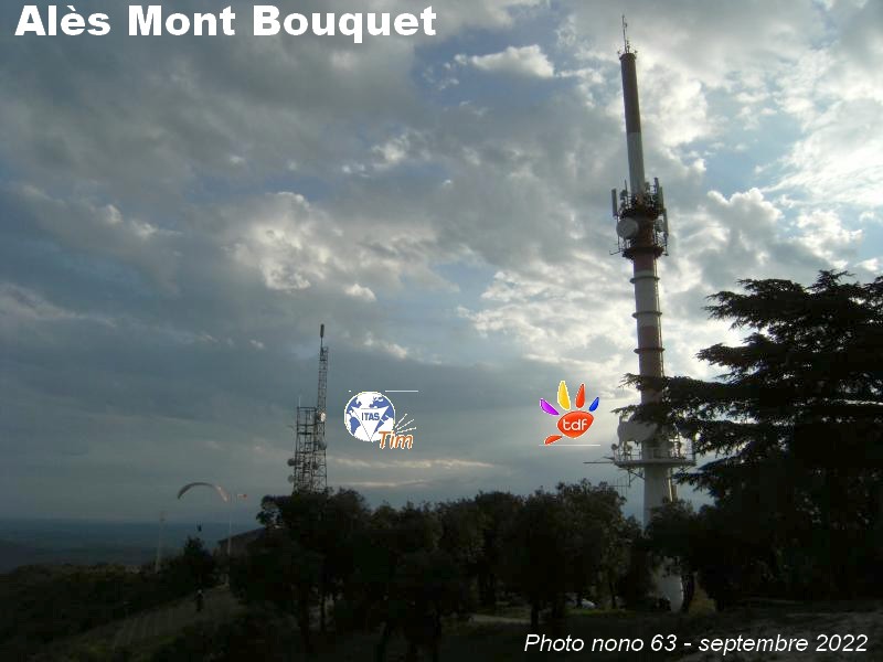

Il y a 2 pylônes pour la TNT sur le site du Mont Bouquet, sur la commune de Brouzet-lès-Alès :

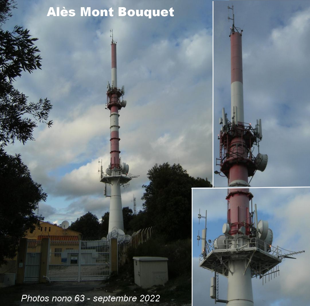

:arrow: Locasition du pylône TDF, qui diffuse les multiplex R1 à R3 et R7 :
photos Nono 63, d'autres photos sous ce lien

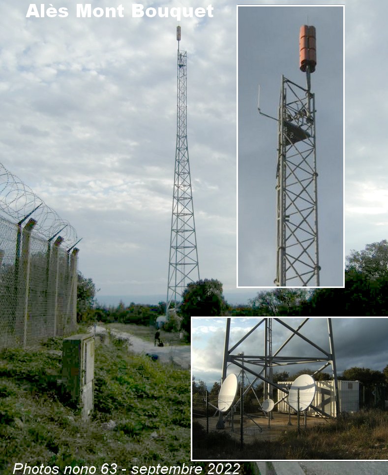

:arrow: Locasition du pylône ITAS TIM, sur lequel TDF diffuse les multiplex R4 et R6 :
R1: 21H 1,6kW (TDF)
R4: 24H 1,6kW (TDF sur pylône ITAS TIM).
R3: 25H 1,6kW (TDF).
R9: 27H 1,6kW (TDF).
R7: 28H 1,6kW (TDF).
R6: 37H 1,6kW (TDF sur pylône ITAS TIM).
R2: 44H 1,6kW (TDF).

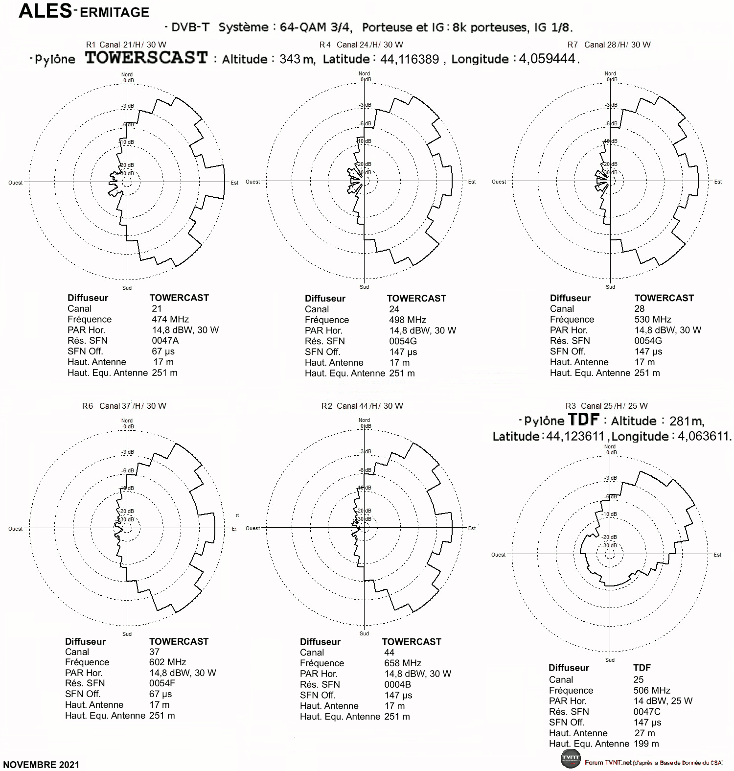

ALÈS - AGGLOMÉRATION
Il y a 2 pylônes pour la TNT sur l'agglomération d'Alès :
:arrow: Localisation du pylône TDF de l'Ermitage, commune d'Alès, qui diffuse le multiplex R3 :
:arrow: Localisation du pylône TOWERCAST de La Montagne Saint-Germain, sur la commune de Saint-Jean-du-Pin, qui diffuse les multiplex R1, R2, R4, R6 et R7.
R1: 21H 30W (TOWERCAST).
R4: 24H 28W (TOWERCAST).
R3: 25H 25W (TDF).
R9: 27H 29W (TOWERCAST).
R7: 28H 30W (TOWERCAST).
R6: 37H 30W (TOWERCAST).
R2: 44H 30W (TOWERCAST).

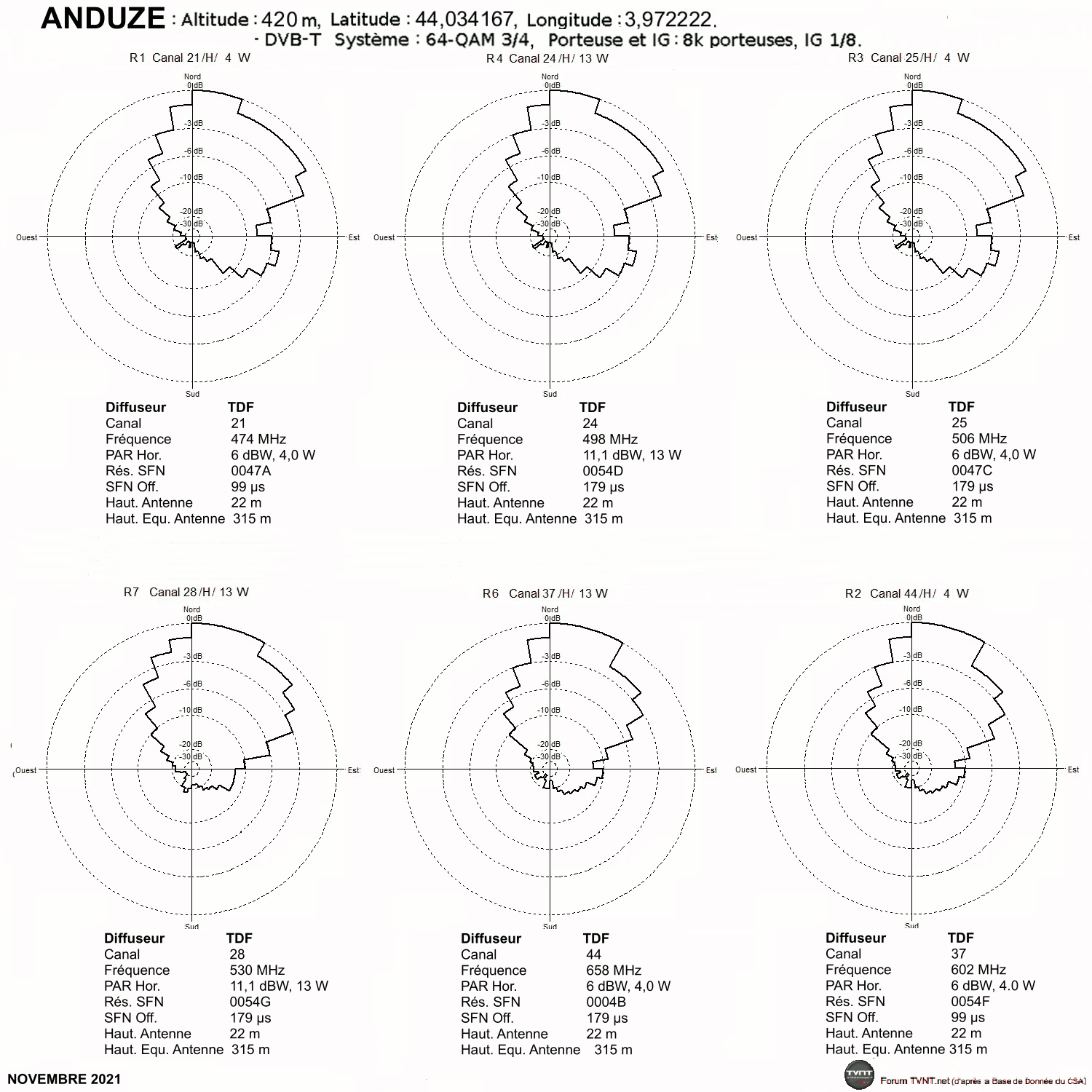

ANDUZE - LACAN
:arrow: Localisation du pylône TDF sur le site de Lacan, commune d'Anduze :
R1: 21H 4W (TDF).
R4: 24H 13W (TDF)
R3: 25H 4W (TDF).
R7: 28H 13W (TDF)
R6: 37H 4W (TDF)
R2: 44H 4W (TDF)

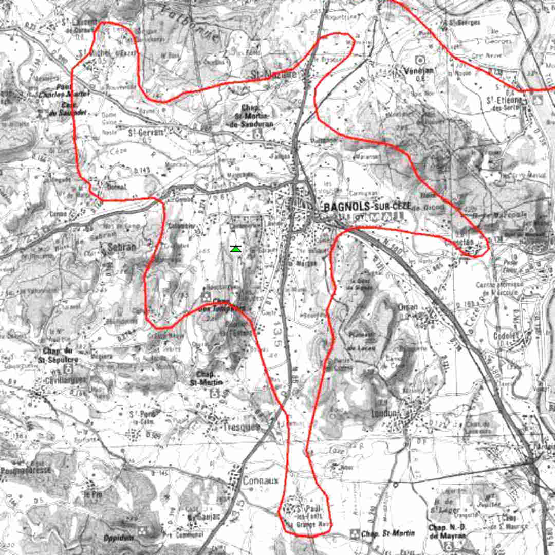

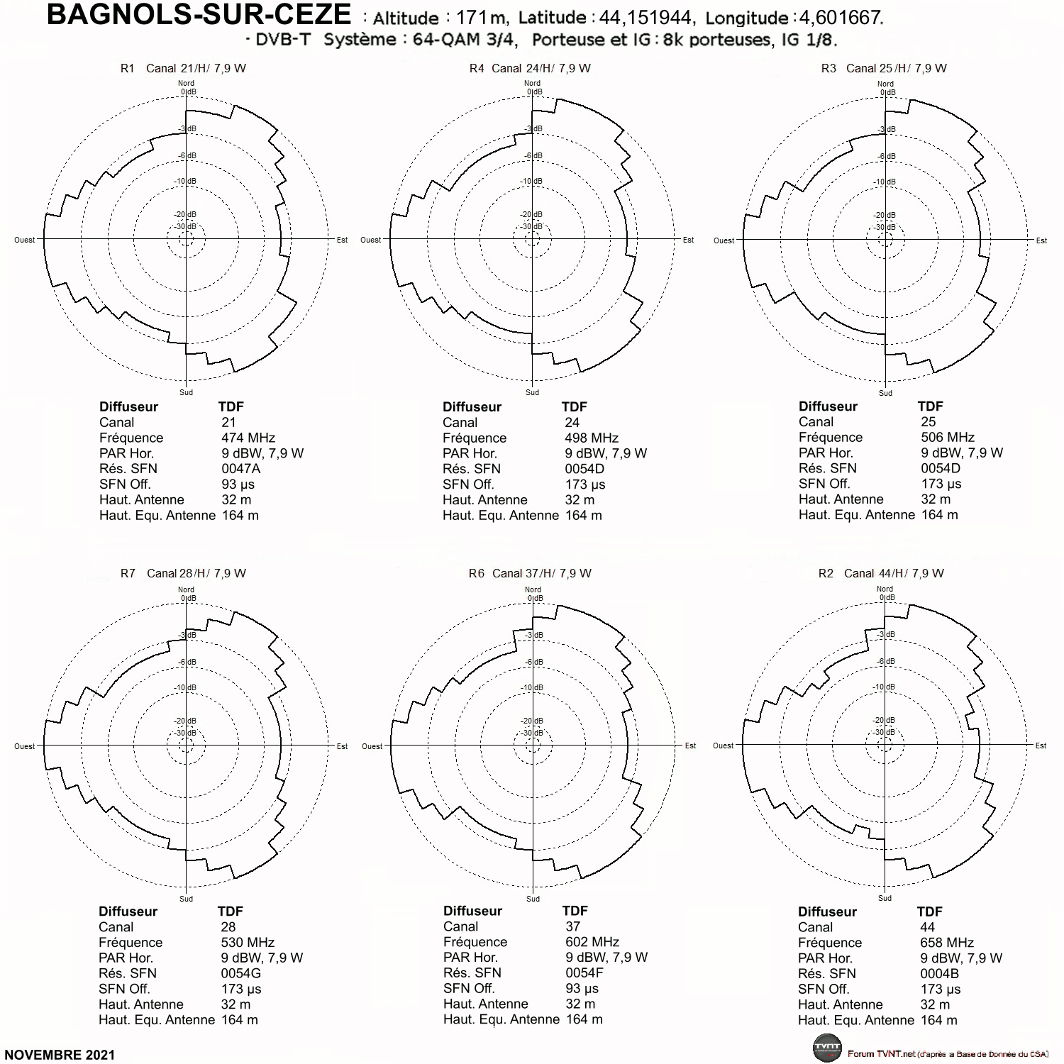

BAGNOLS-SUR-CÈZE - LES MASSES
:arrow: Localisation du pylône TDF des Masses, commune de Bagnols-sur-cèze.
R1: 21H 7,9W (TDF).
R4: 24H 7,9W (TDF).
R3: 25H 7,9W (TDF).
R7: 28H 7,9W (TDF).
R6: 37H 7,9W (TDF).
R2: 44H 7,9W (TDF).

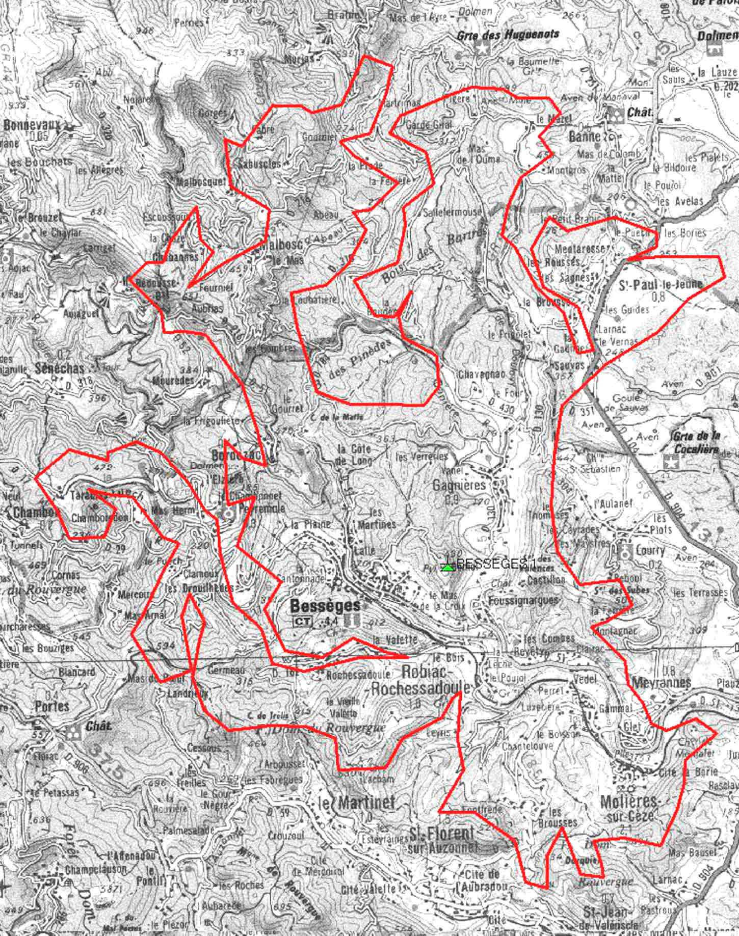

BESSÈGES 1 - FOUSSIGNARGUES
:arrow: Localisation du pylône TDF de l'Elzière, commune de Bessèges :
:arrow: Caractéristiques techniques des multiplex (cliquez sur les liens pour plus de détails) :
R1: 21H 7,9W (TDF).
R4: 24H 7,9W (TDF)
R3: 25H 7,9W (TDF).
R7: 28H 7,9W (TDF)
R6: 37H 7,9W (TDF)
R2: 44H 7,9W (TDF)

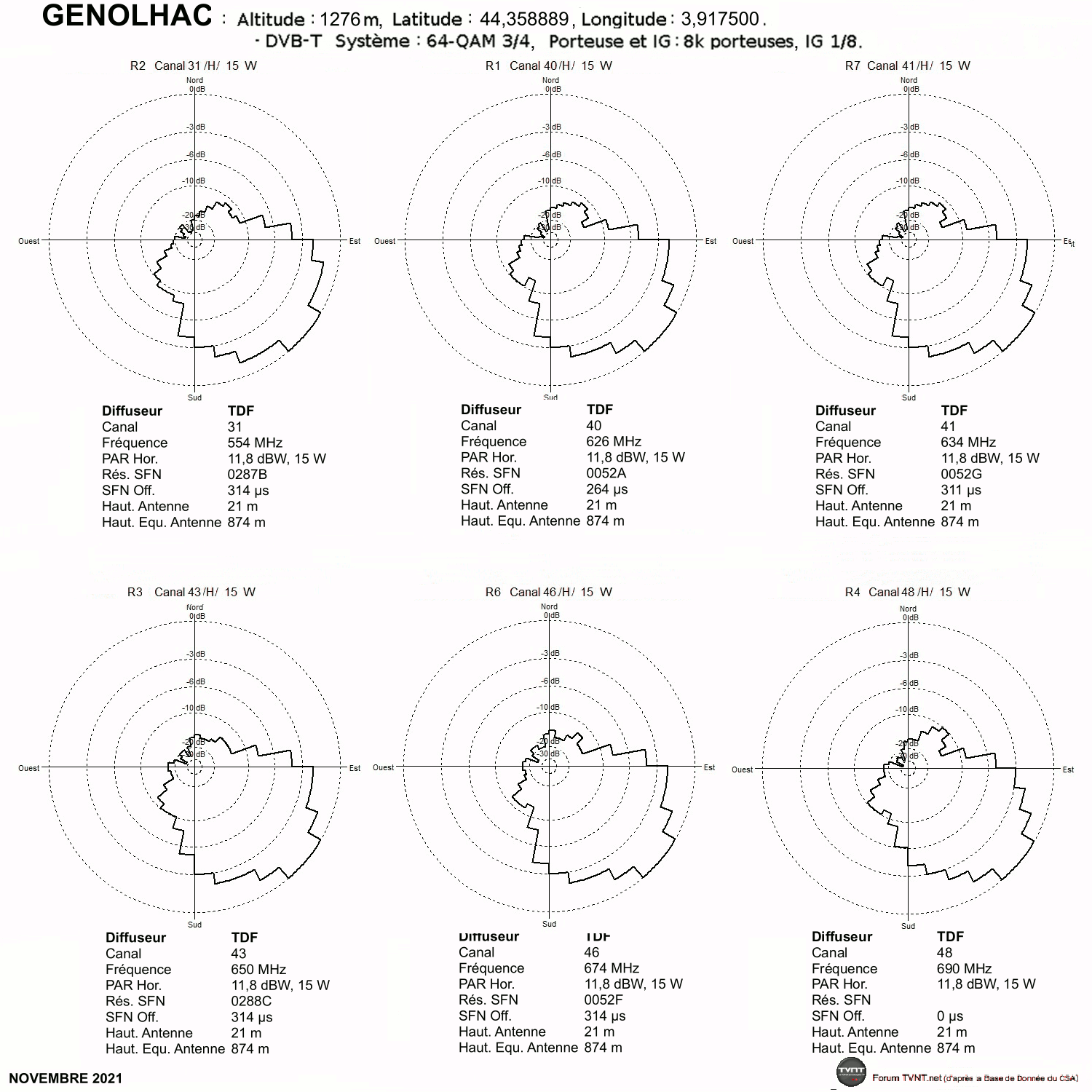

GÉNOLHAC - LES BOUZÈDES
:arrow: Localisation du pylône TDF du belvédère des Bouzèdes, commune de Génolhac.
R2: 31H 15W (TDF).
R1: 40H 15W (TDF).
R7: 41H 15W (TDF).
R3: 43H 15W (TDF).
R6: 46H 15W (TDF).
R4: 48H 15W (TDF).

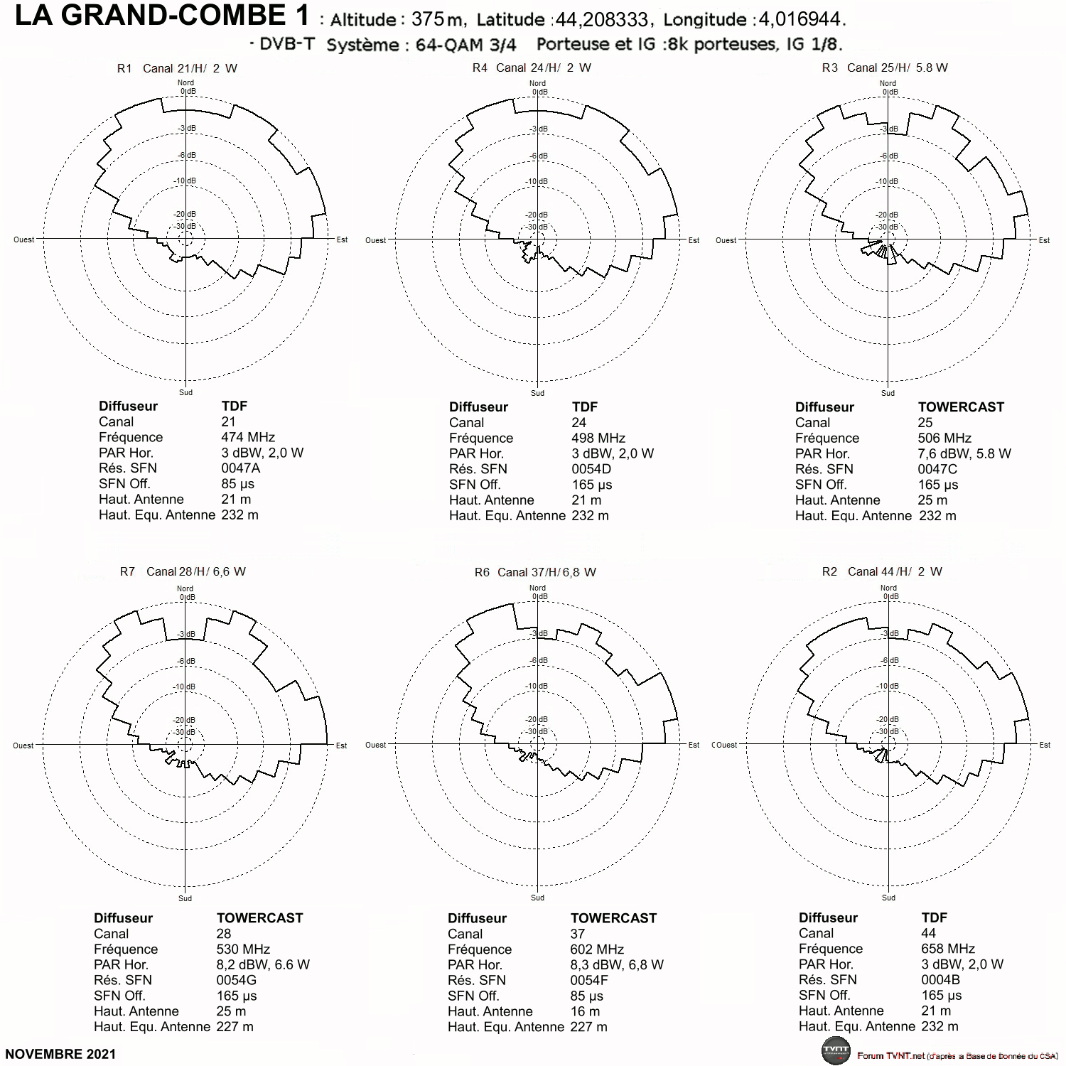

LA GRAND-COMBE 1 - LES COMBES
:arrow: Localisation du pylône TDF des Combes, sur la commune des Salles-du-Gardon.
R1: 21H 2W (TDF).
R4: 24H 2W (TDF).
R3: 25H 5,8W (T0WERCAST).
R7: 28H 6,6W (TOWERCAST).
R6: 37H 6,8W (TOWERCAST).
R2: 44H 2W (TDF).

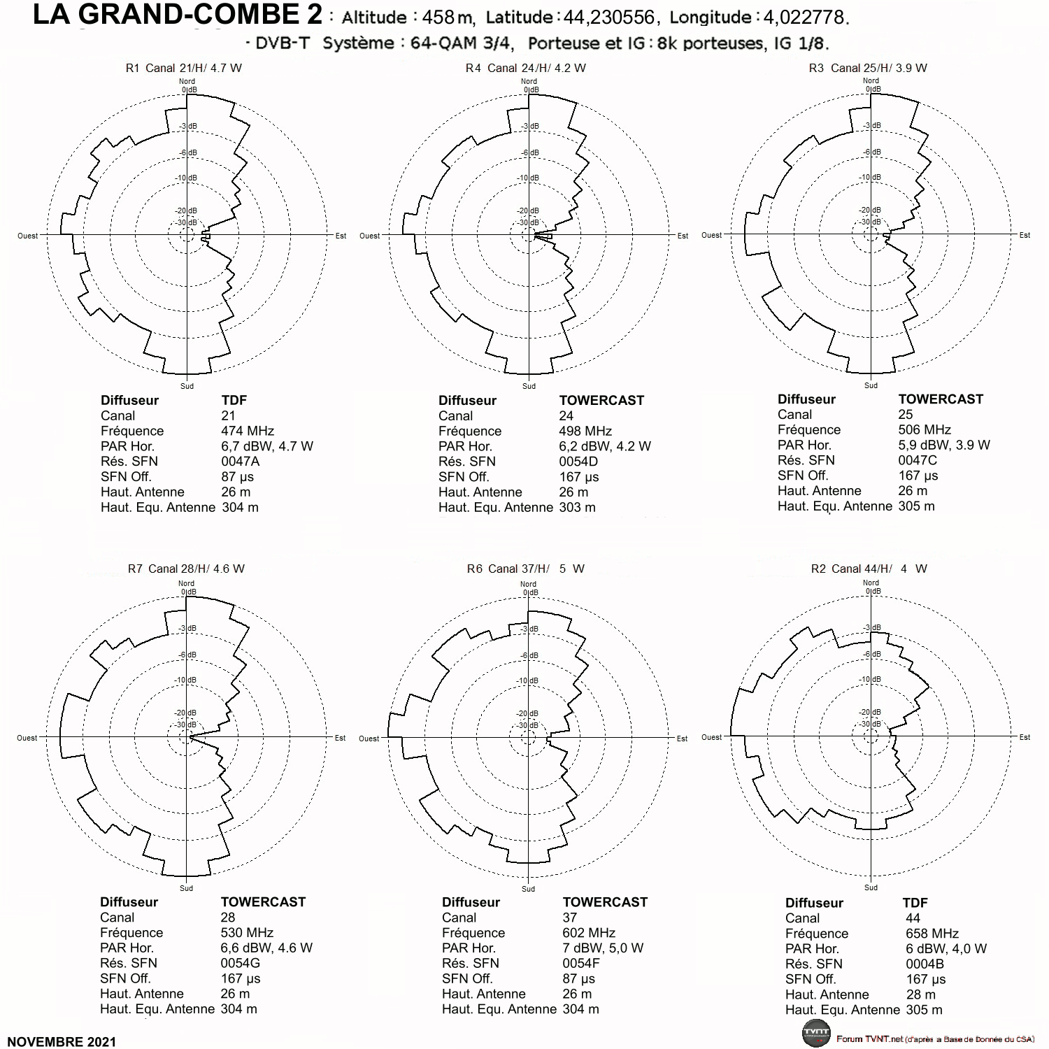

LA GRAND-COMBE 2 - LA TRONCHE
:arrow: Localisation du pylône TDF de La Tronche, commune de La Grand-Combe.
R1: 21H 4,7W (TDF).
R4: 24H 4,2W (TOWERCAST).
R3: 25H 3,9W (TOWERCAST).
R7: 28H 4,6W (TOWERCAST).
R6: 37H 5W (TOWERCAST).
R2: 44H 4W (TDF).

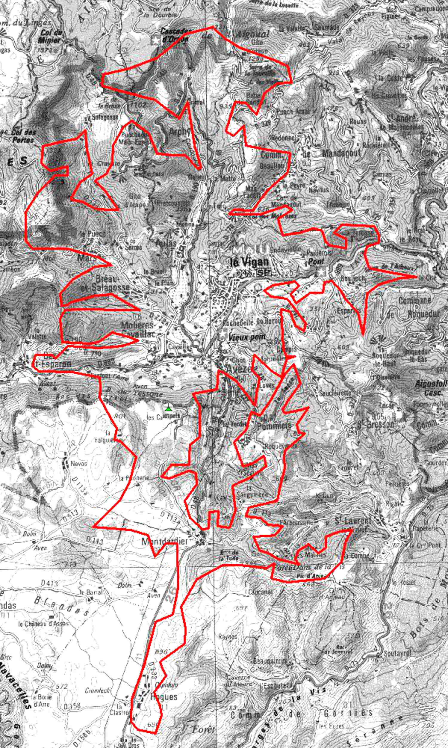

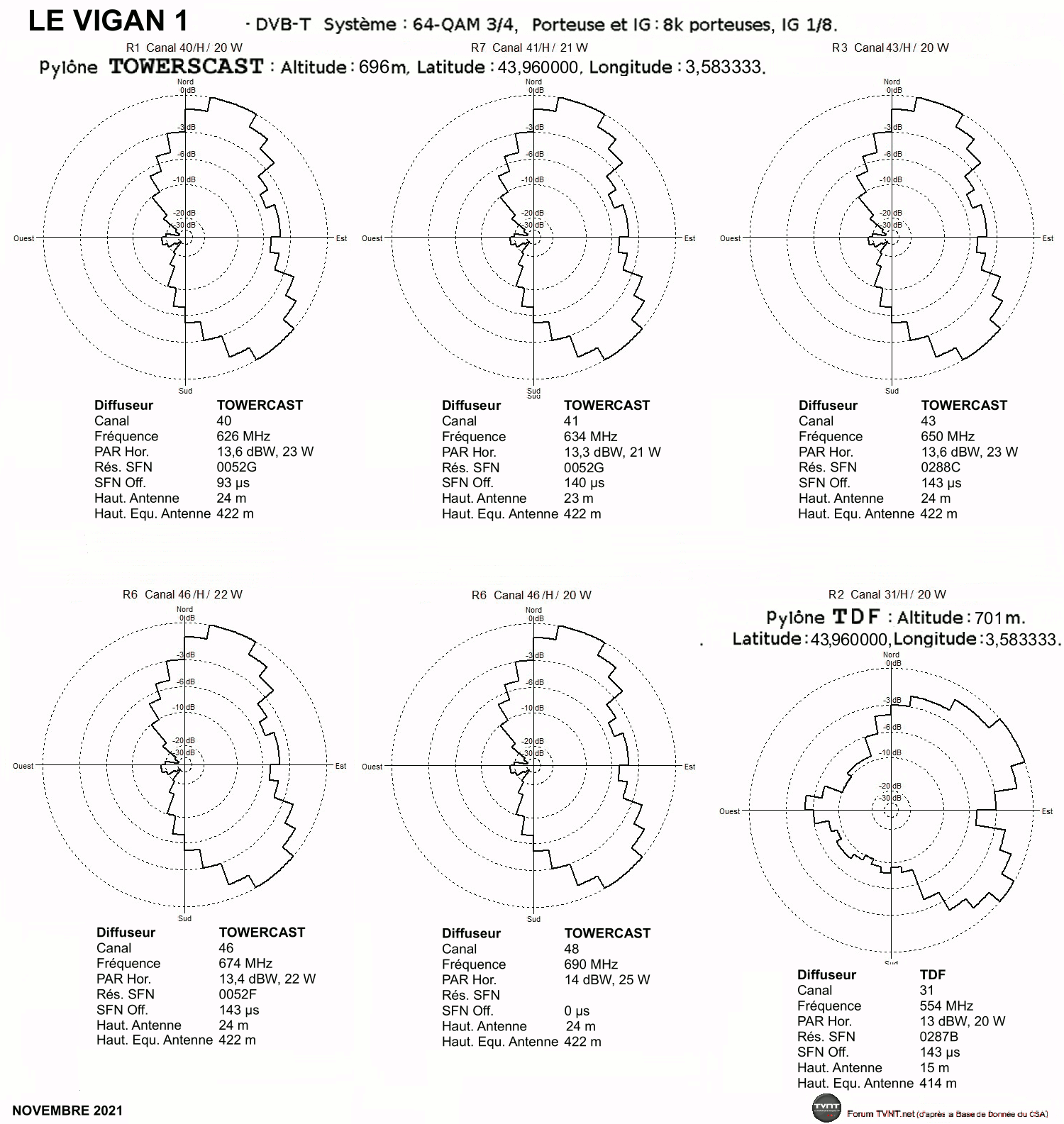

LE VIGAN 1 - MONTDARDIER
Il y a 2 pylônes pour la TNT au lieu-dit Les Campels, sur la commune de Montdardier :
:arrow: Localisation du pylône TOWERCAST, qui diffuse les multiplex R1, R3, R4, R6 et R7.
:arrow: Localisation du pylône TDF de La Tessonne, qui diffuse le multiplex R2.
Le pylône ITAS TIM ne diffuse plus de multiplex TNT.
R2: 31H 20W (TDF).
R1: 40H 23W (TOWERCAST).
R7: 41H 21W (TOWERCAST).
R3: 43H 23W (TOWERCAST).
R6: 46H 22W (TOWERCAST).
R4: 48H 25W (TOWERCAST).

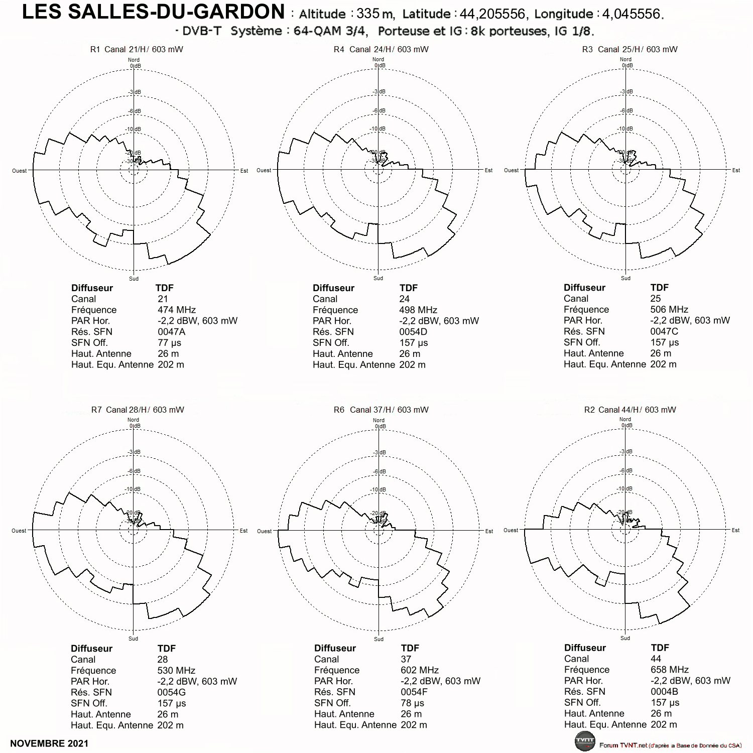

LES SALLES-DU-GARDON 1 - LES RIBES
:arrow: Localisation du pylône TDF des Ribes, sur la commune de La Grand-Combe.
R1: 21H 600mW (TDF).
R4: 24H 600mW (TDF).
R3: 25H 600mW (TDF).
R7: 28H 600mW (TDF).
R6: 37H 600mW (TDF).
R2: 44H 600mW (TDF).

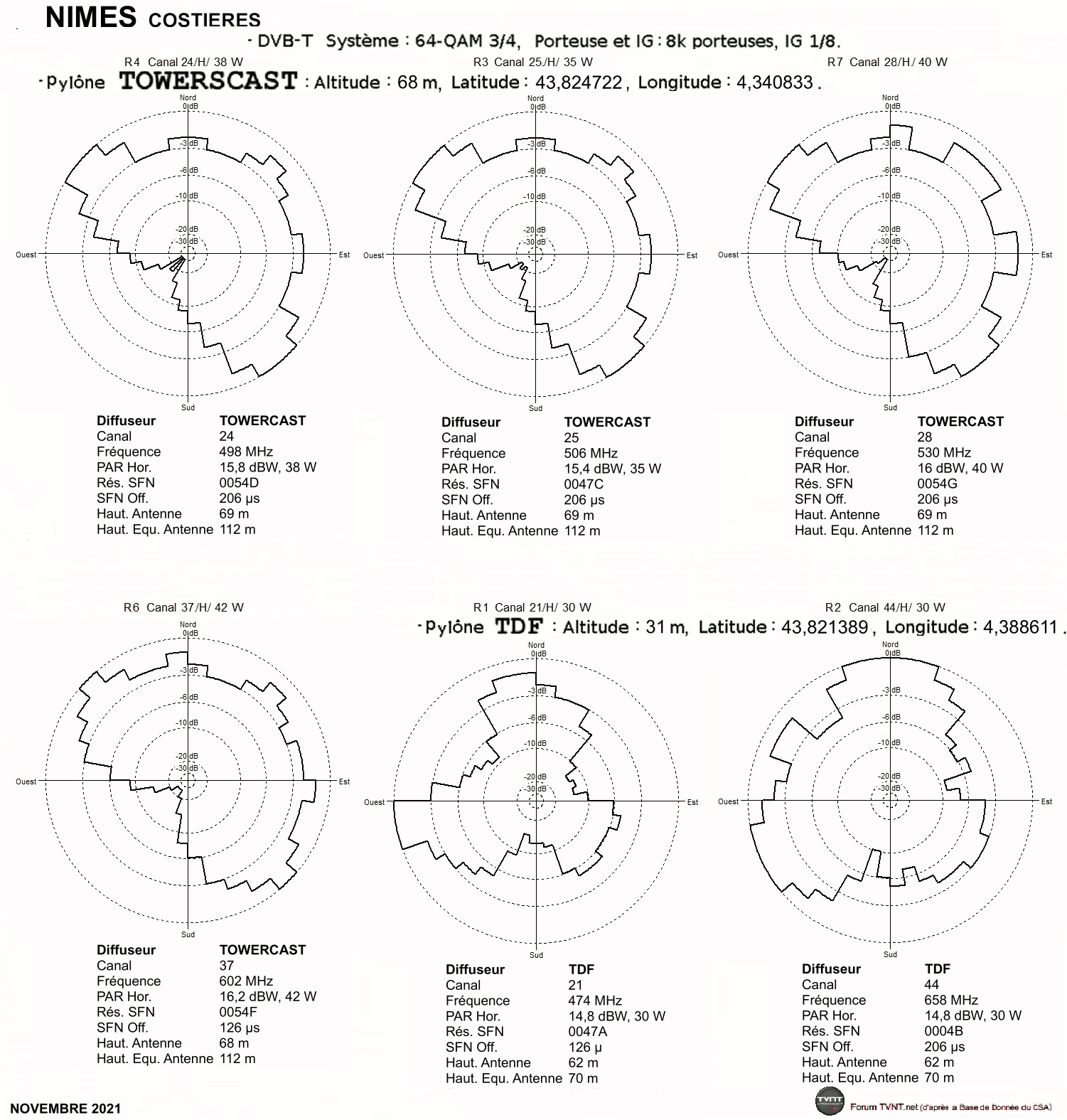

NÎMES - COSTIÈRES - SUD-EST
Il y a 2 pylônes pour la TNT sur Nîmes Sud-Est :
:arrow: Localisation du pylône TDF de la route d'Arles, qui diffuse les multiplex R1 et R2 :
Vu 1530 fois
:arrow: Localisation du pylône TOWERCAST de l'immeuble du 467 rue Puccini, qui diffuse les multiplex R3, R4, R6 et R7.
R1: 21H 30W (TDF).
R4: 24H 38W (TOWERCAST).
R3: 25H 35W (TOWERCAST).
R7: 28H 40W (TOWERCAST).
R6: 37H 42W (TOWERCAST).
R2: 44H 30W (TDF).

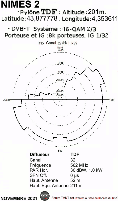

NÎMES 2 - LES CAPITELLES
Cet émetteur diffuse uniquement la chaine locale Vià Occitanie Pays Gardois (ex TV SUD NIMES) sur un simplex R15.
:arrow: Localisation du pylône TDF des Capitelles, commune de Nîmes :
Vu 1530 fois
:arrow: Composition du simplex R15 :
:arrow: Caractéristiques techniques du simplex :
R15: 32H 1kW (TDF).

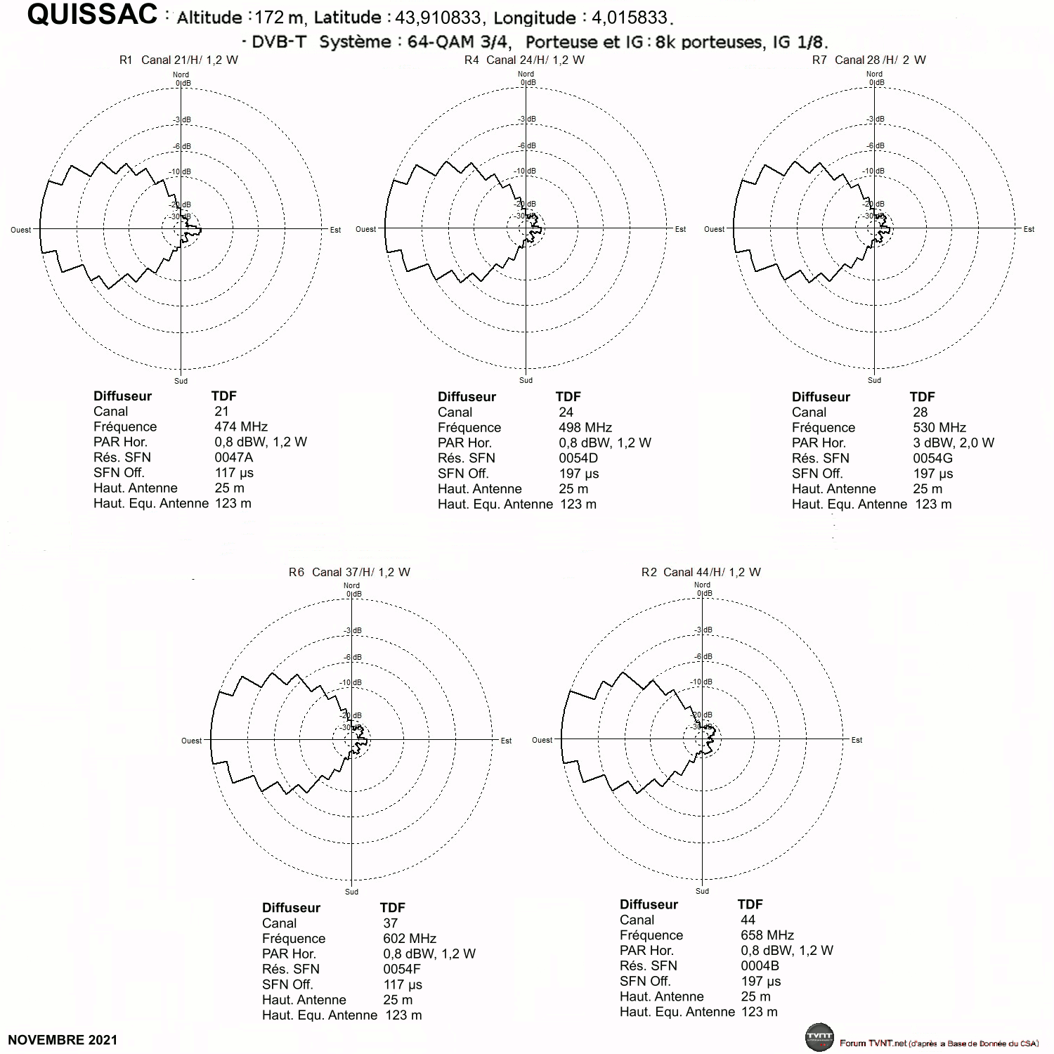

QUISSAC - REYNARD
:arrow: Localisation du pylône TDF du Bois Épais, Le Reynard, commune de Quissac qui diffuse tous les multiplex.
Le pylône ITAS TIM ne diffuse plus la TNT.
R1: 21H 1,2W (TDF).
R4: 24H 1,2W (TDF)
R7: 28H 2W (TDF)
R6: 37H 1,2W (TDF)
R2: 44H 1,2W (TDF).

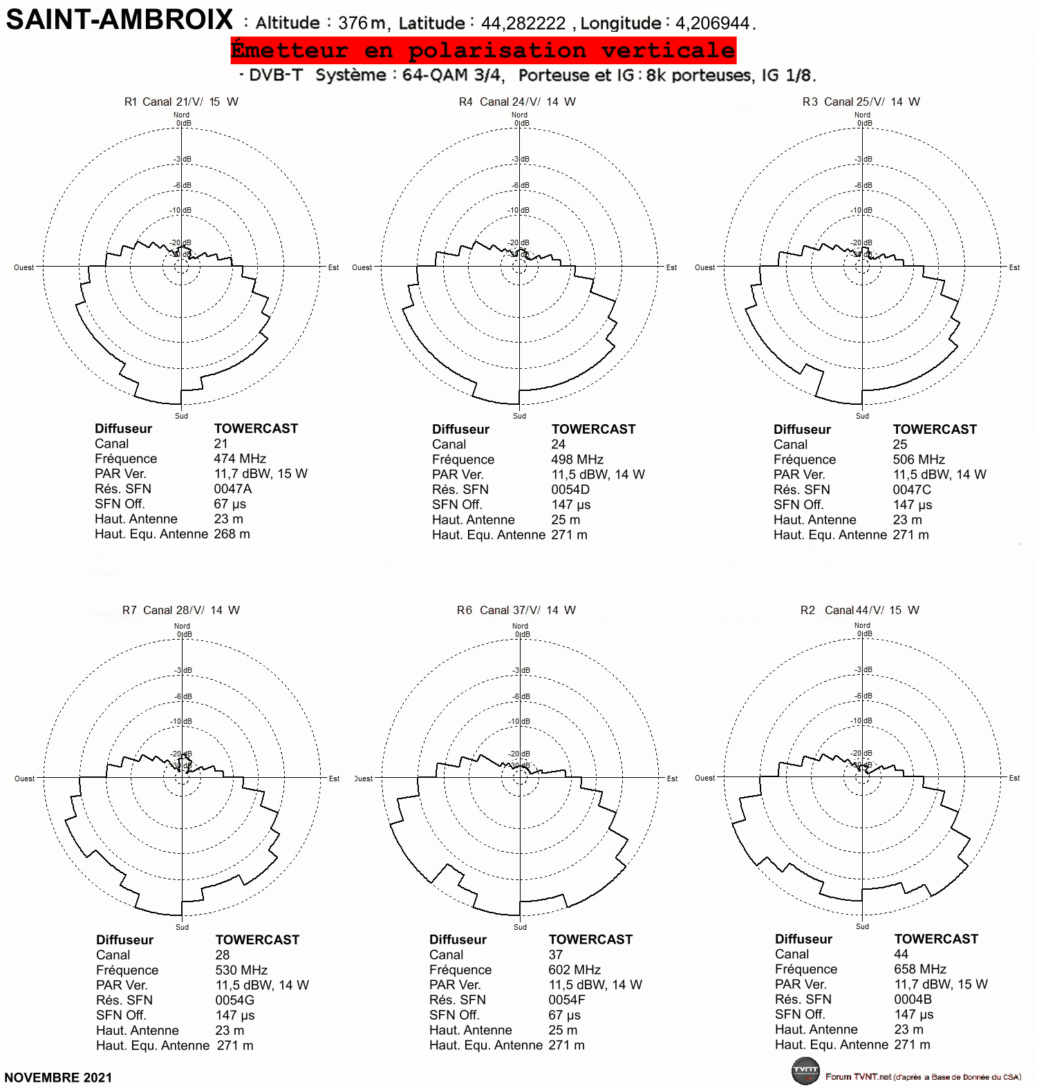

SAINT-AMBROIX - RANC D'UZÈGE
:arrow: Localisation du pylône TDF de Rang d'Uzège, sur la commune de Saint-Brès.
R1: 21V 15W (TOWERCAST).
R4: 24V 14W (TOWERCAST).
R3: 25V 14W (TOWERCAST).
R7: 28V 14W (TOWERCAST).
R6: 37V 14W (TOWERCAST).
R2: 44V 14W (TOWERCAST).

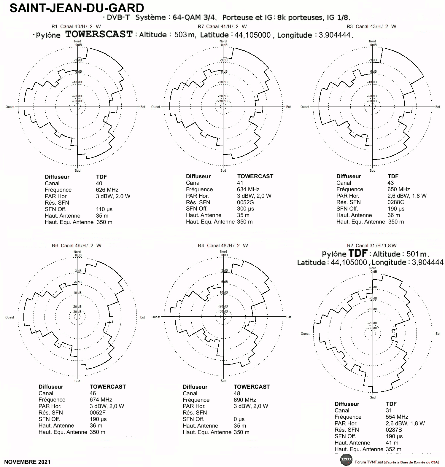

SAINT-JEAN-DU-GARD - SUEILLE HAUT
Il y a 2 pylônes pour la TNT sur le site de Sueille Haut, commune de Saint-Jean-du-Gard :
:arrow: Localisation du pylône TDF qui diffuse le multiplex R2.
:arrow: Localisation du pylône TOWERCAST qui diffuse les multiplex R1, R3, R4, R6 et R7.
R2: 31H 1,8W (TDF).
R1: 40H 2W (TDF).
R7: 41H 2W (TOWERCAST).
R3: 43H 1,8W (TDF).
R6: 46H 2W (TOWERCAST).
R4: 48H 2W (TOWERCAST).

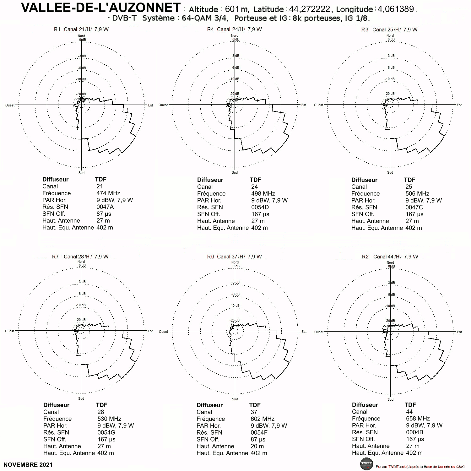

VALLÉE-DE-L'AUZONNET - PORTES - MAS DE VILLENEUVE
:arrow: Localisation du pylône TDF de Mas de Villeneuve, sur la commune de Portes.
R1: 21H 7,9W (TDF).
R4: 24H 7,9W (TDF).
R3: 25H 7,9W (TDF).
R7: 28H 7,9W (TDF).
R6: 37H 7,9W (TDF).
R2: 44H 7,9W (TDF).

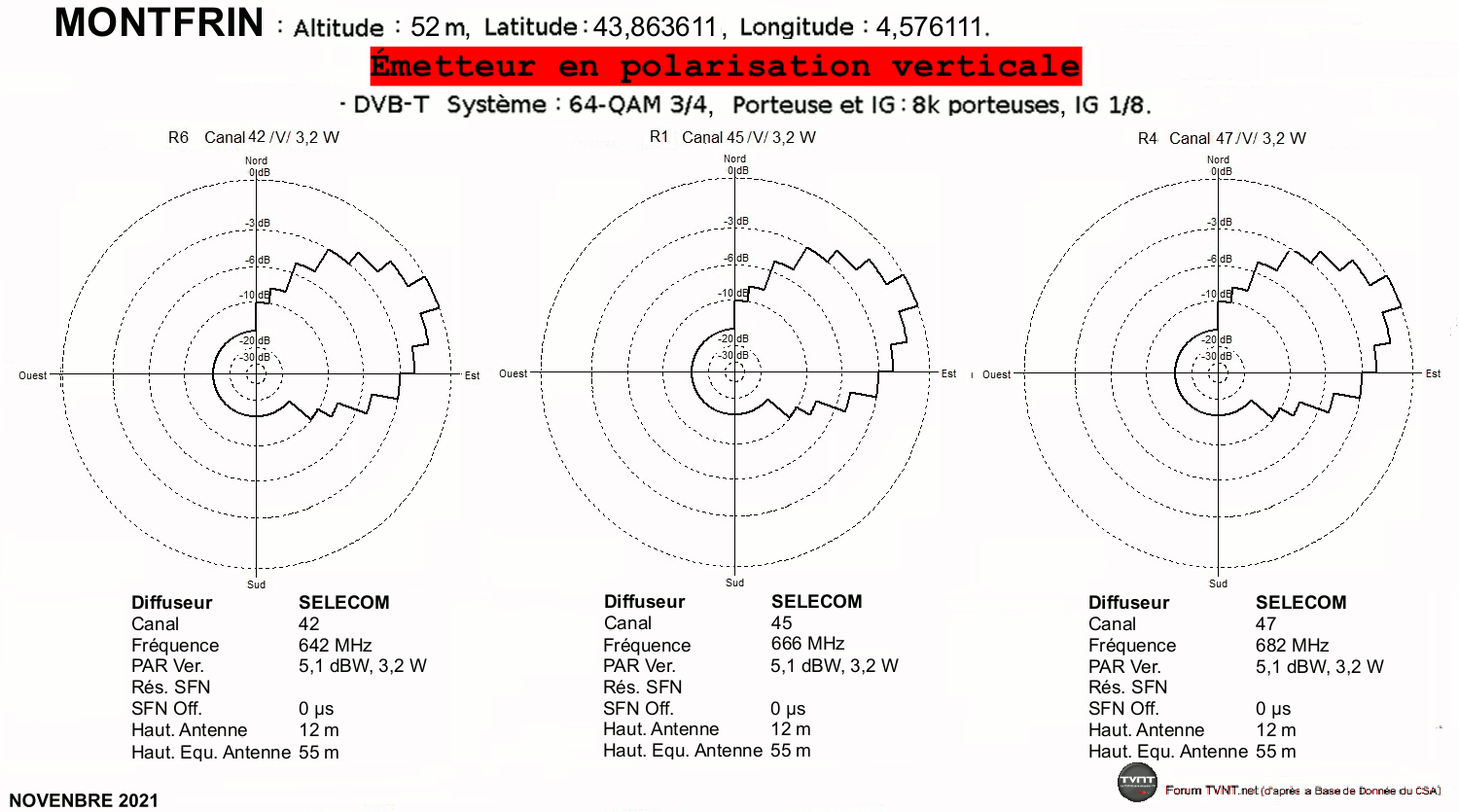

MONTFRIN - LES ORGNES
Émetteur numérisé par la commune de Montfrin, en SFN avec Avignon - Mont Ventoux.
:arrow: Localisation du pylône près de la station de Pompage, commune de Montfrin.
R6: 42V 3,2W. (SELECOM).
R1: 45V 3,2W. (SELECOM).
