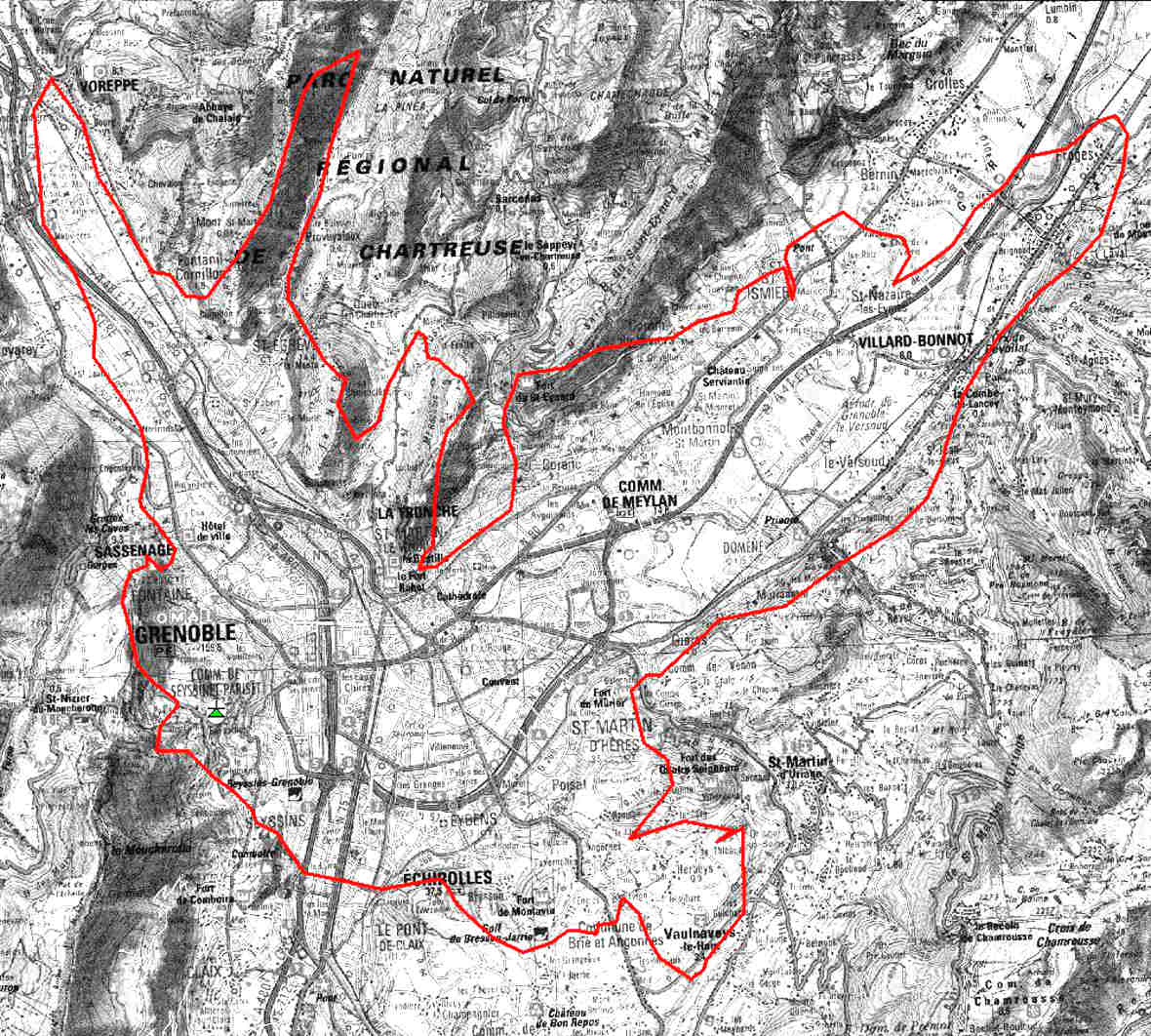

- Grenoble 2 - La Tour Sans Venin.

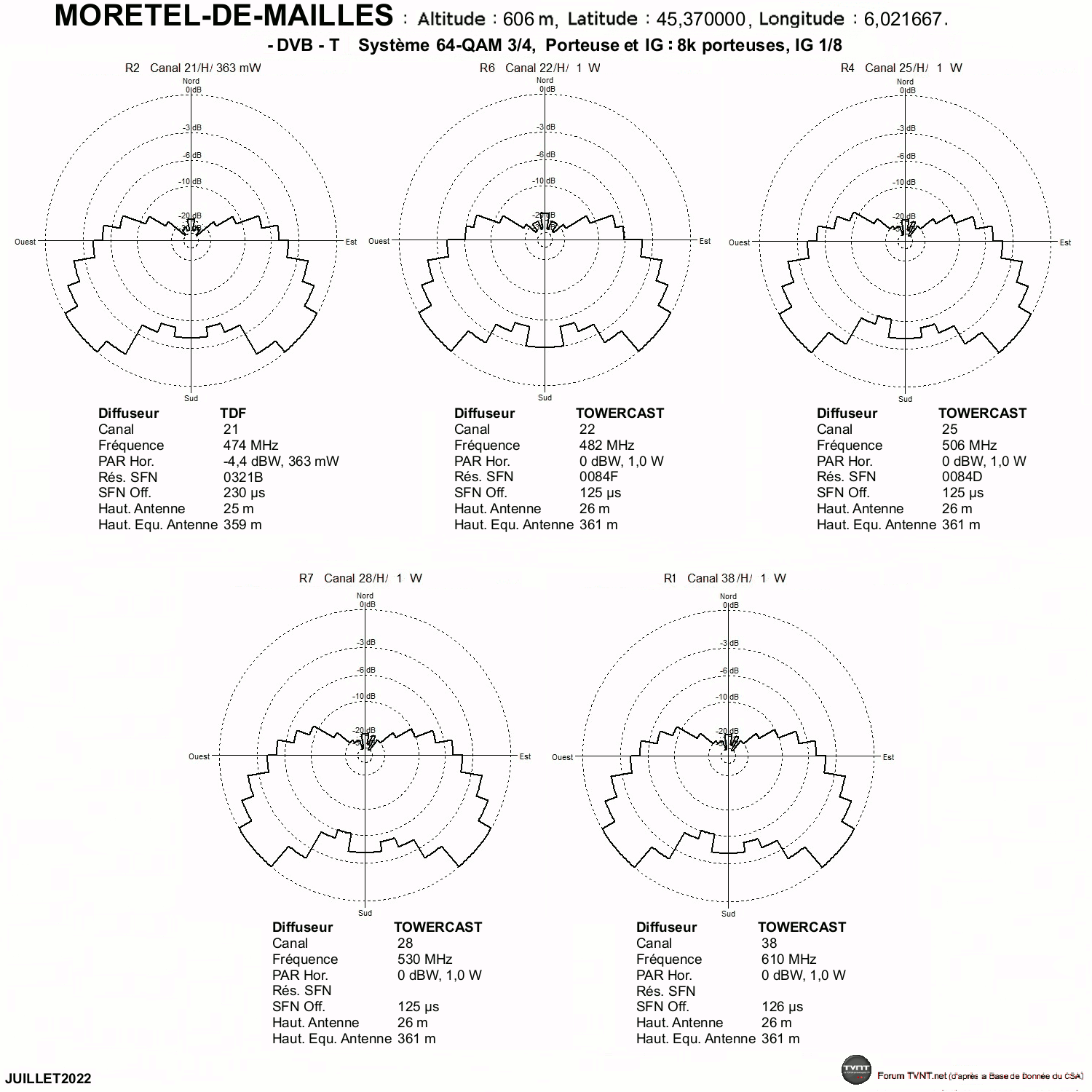

- Morêtel-de-Mailles - Le Planchamps.

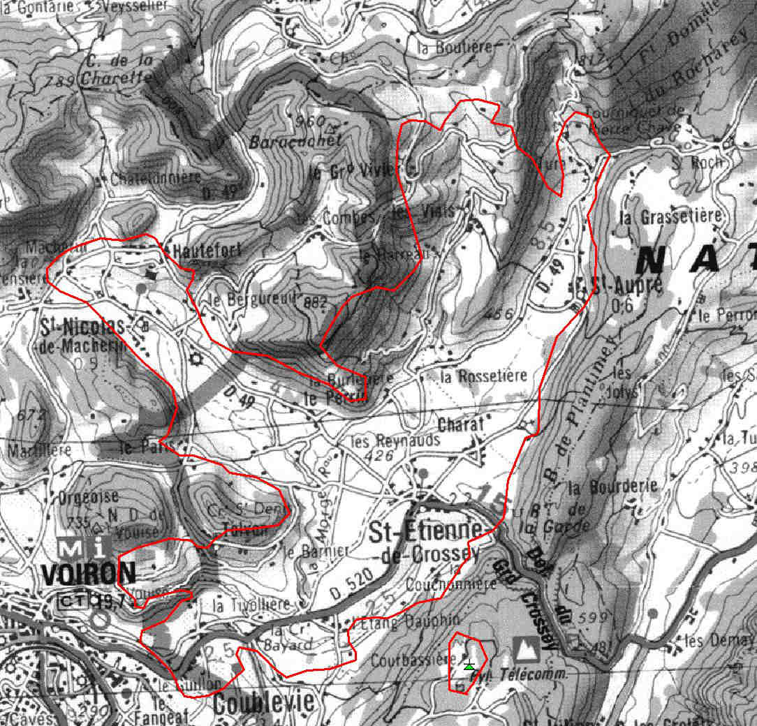

- Saint-Étienne-de-Crossey 1 - Saint-Julien-de-Raz.

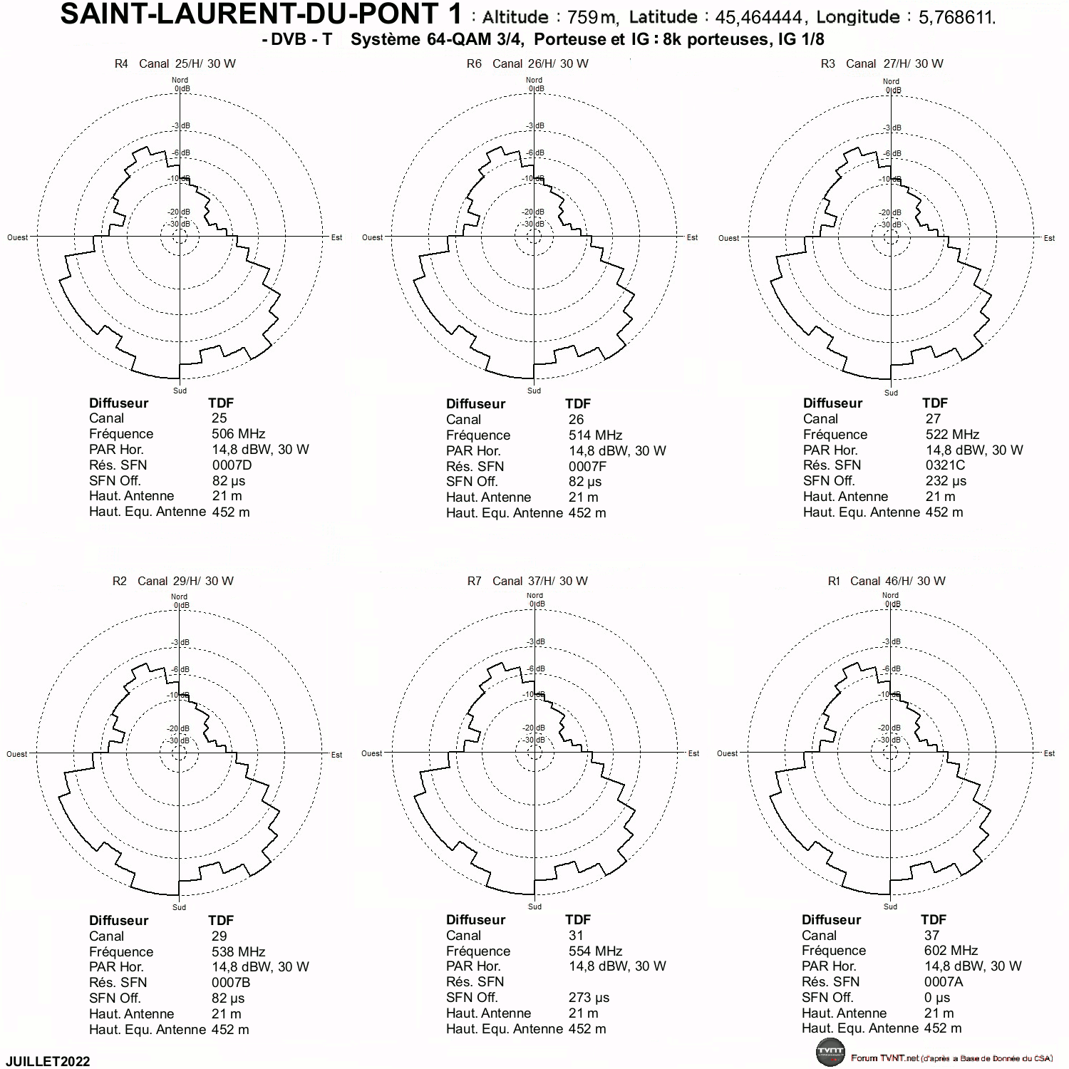

- Saint-Laurent-du-Pont 1 - Bande.

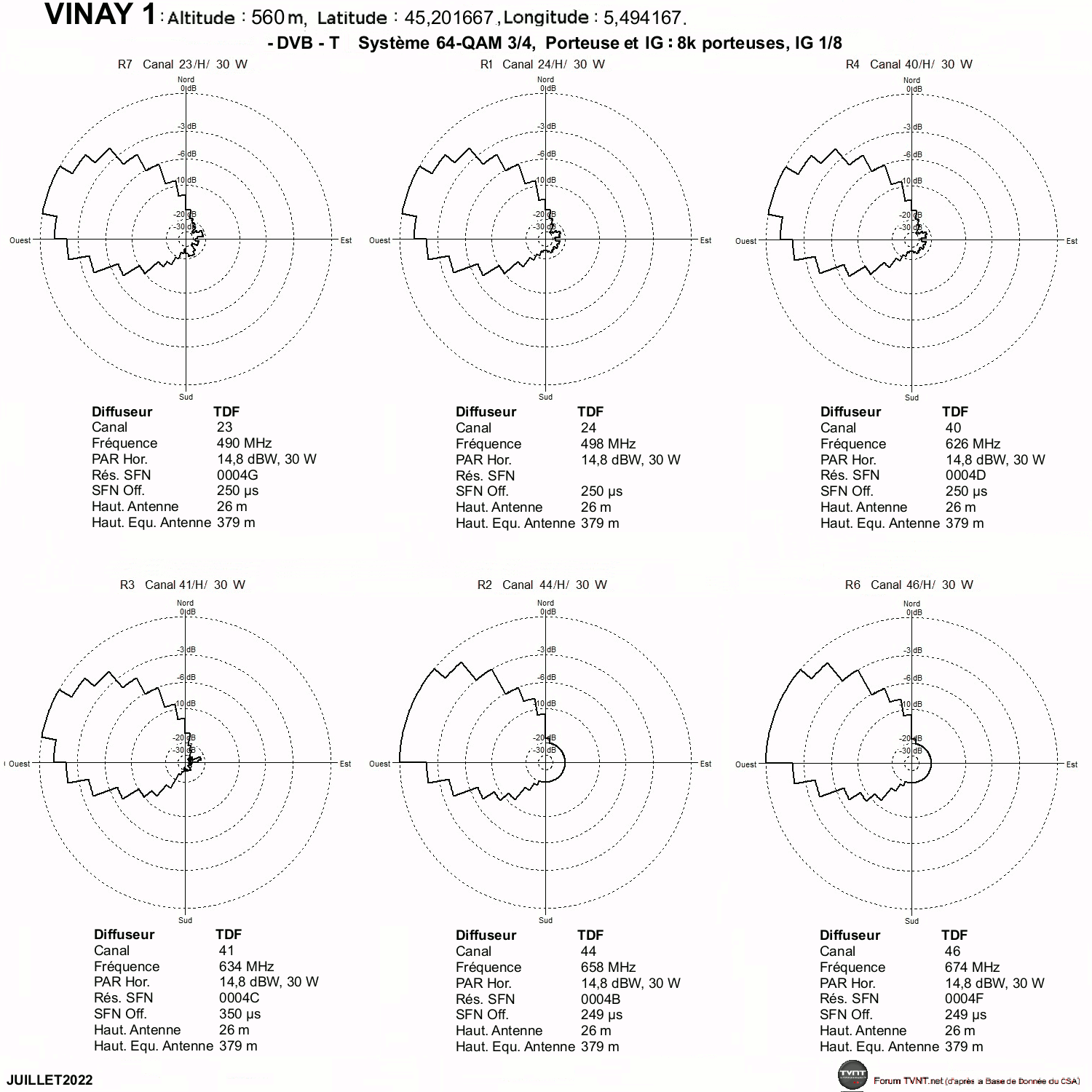

- Vinay 1 - Saint-Gervais.

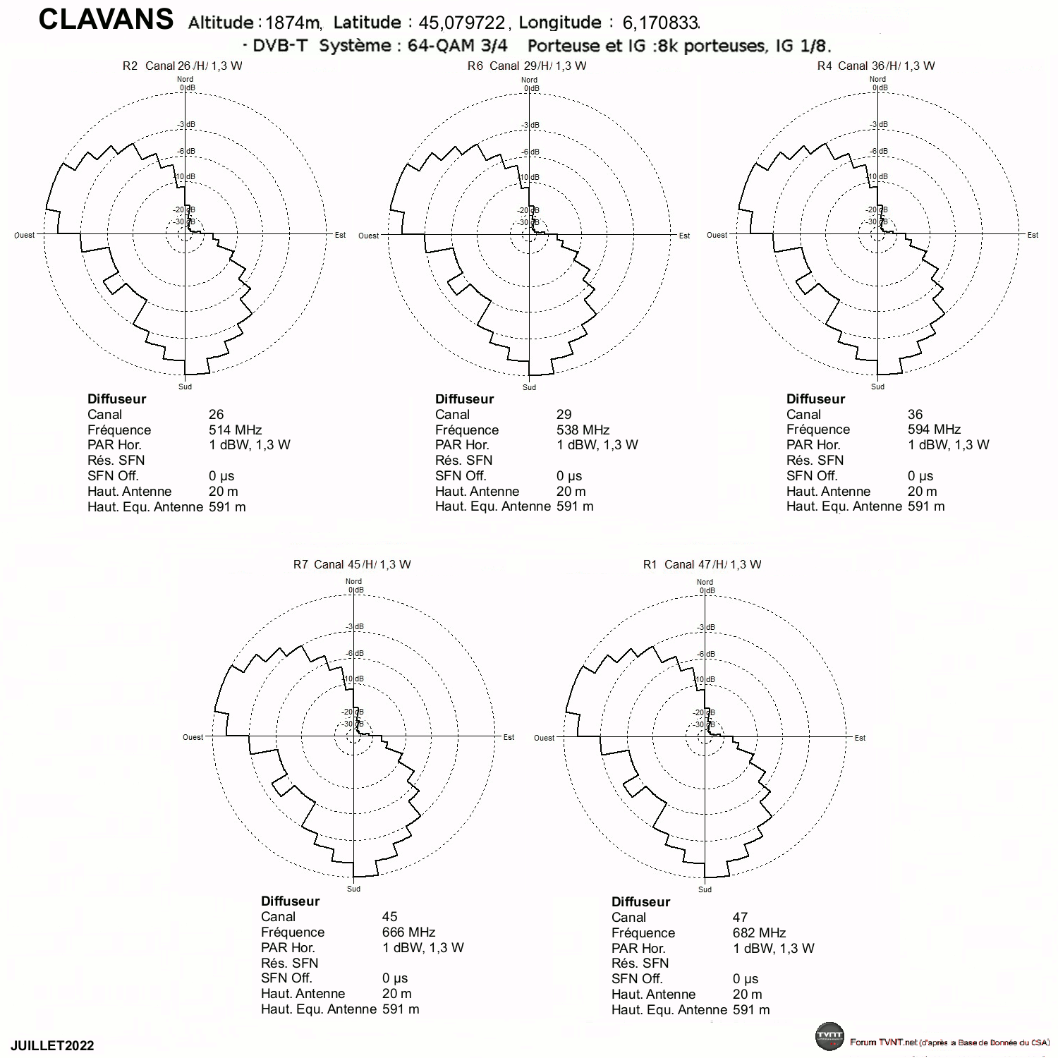

- Clavans - Besse 2.

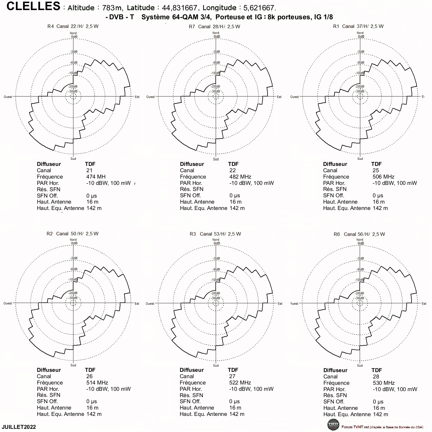

- Clelles - Les Fournaches.

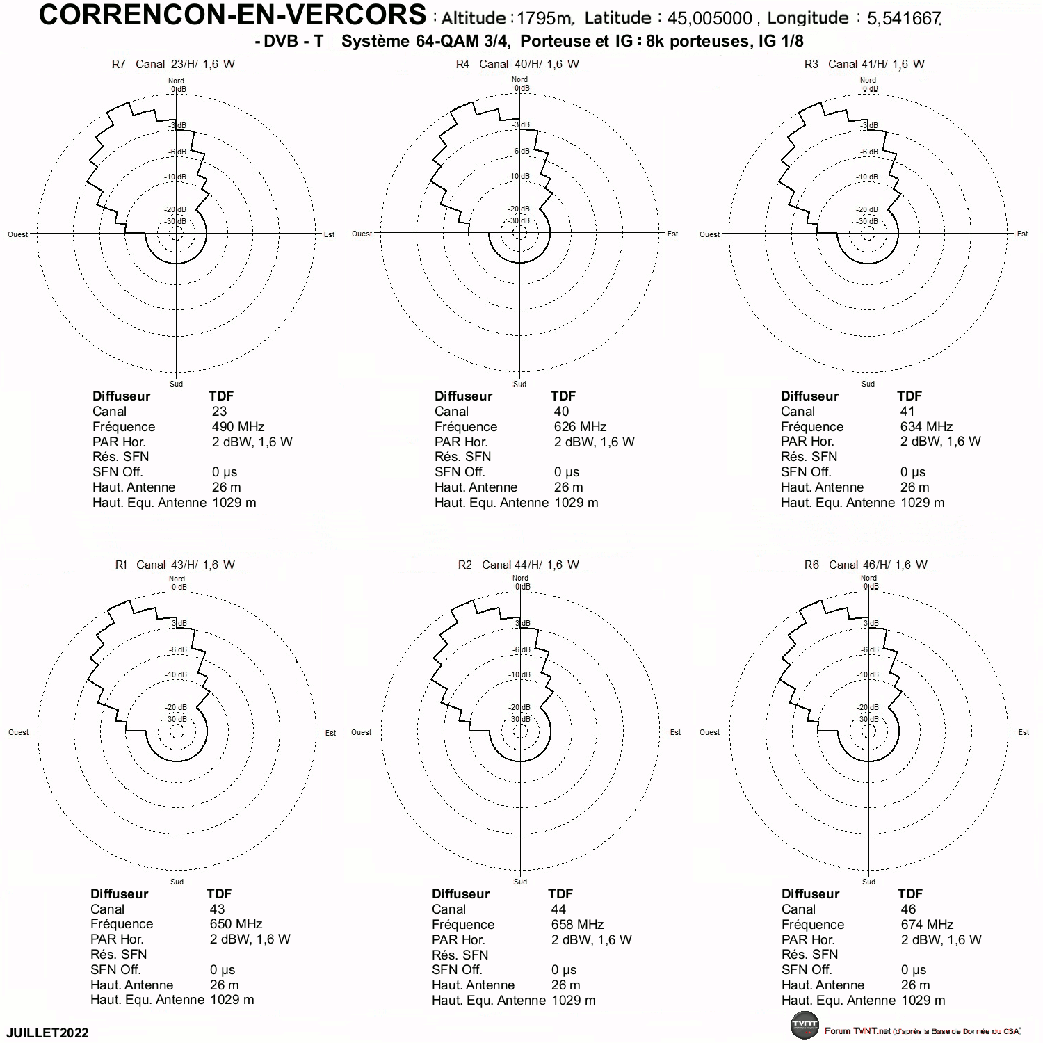

- Corrençon-en-Vercors - Forêt de Villard.

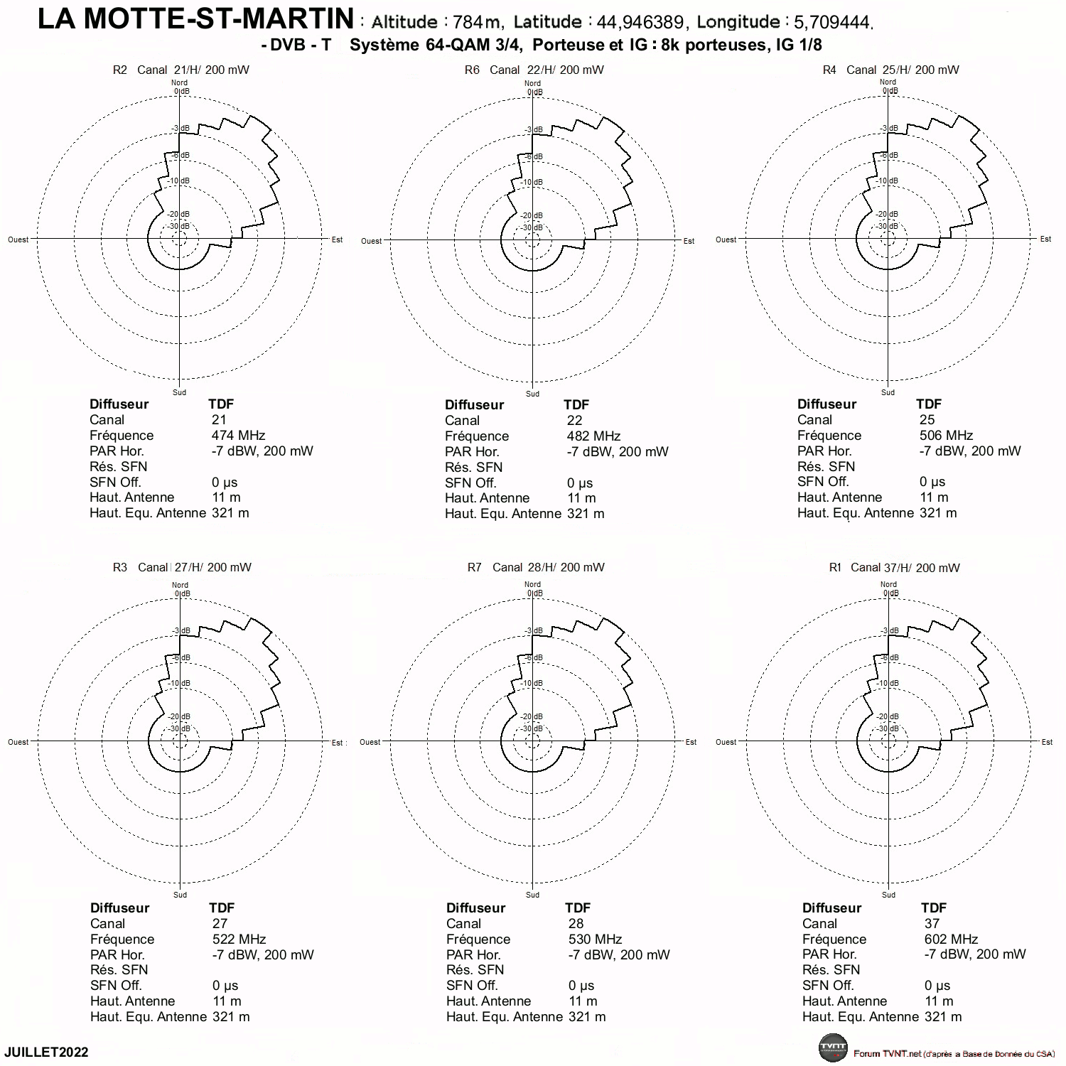

- La Motte-Saint-Martin - Les Côtes.

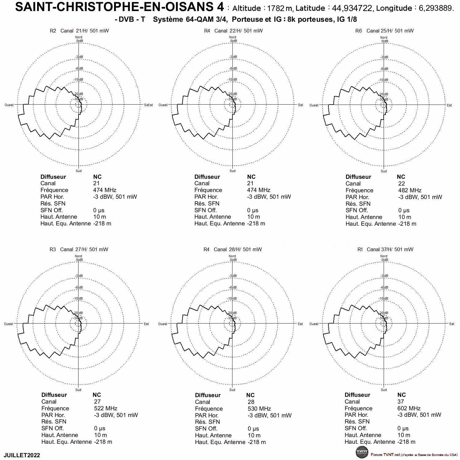

- Saint-Chistophe 4 - La Bérarde.

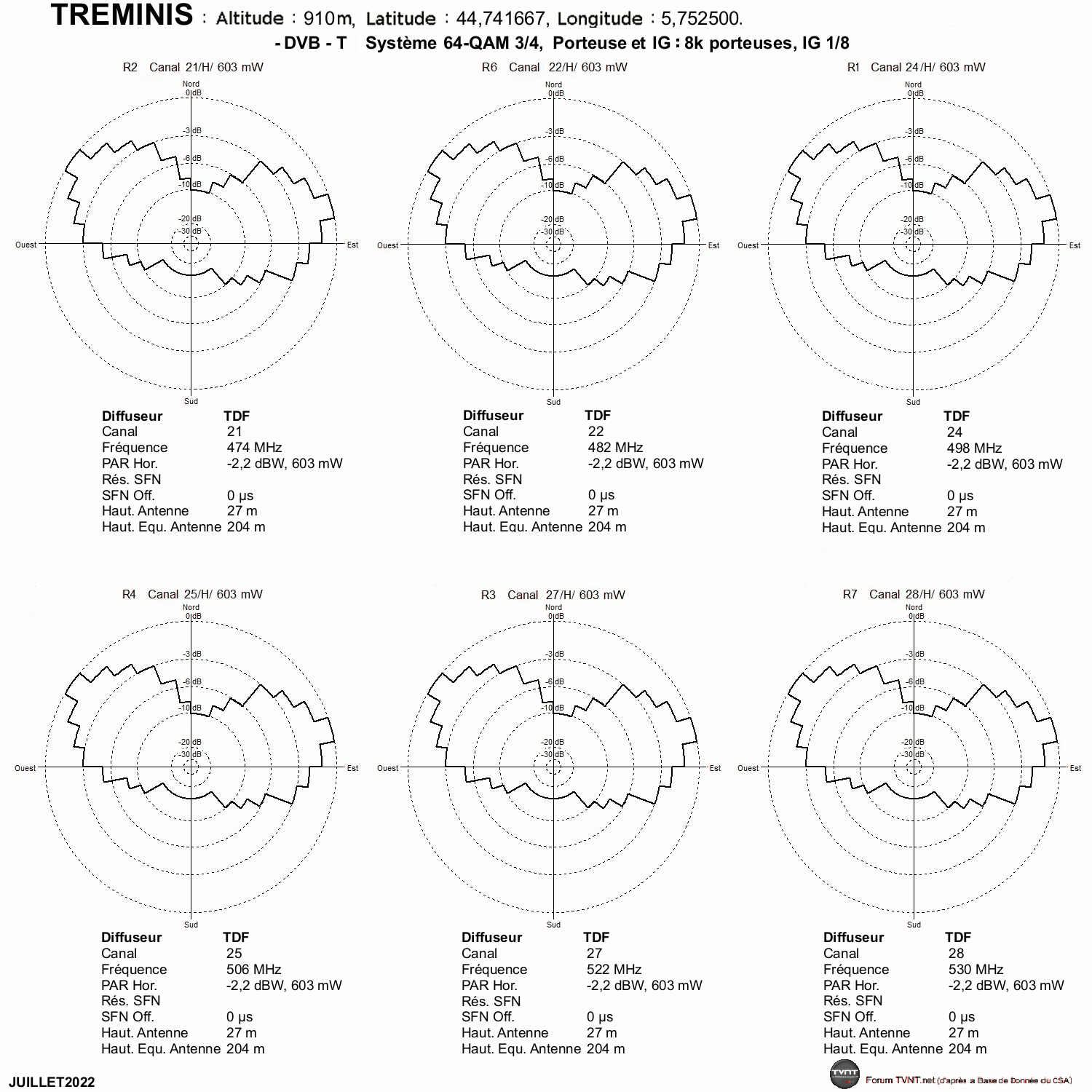

- Tréminis - Les Plates.

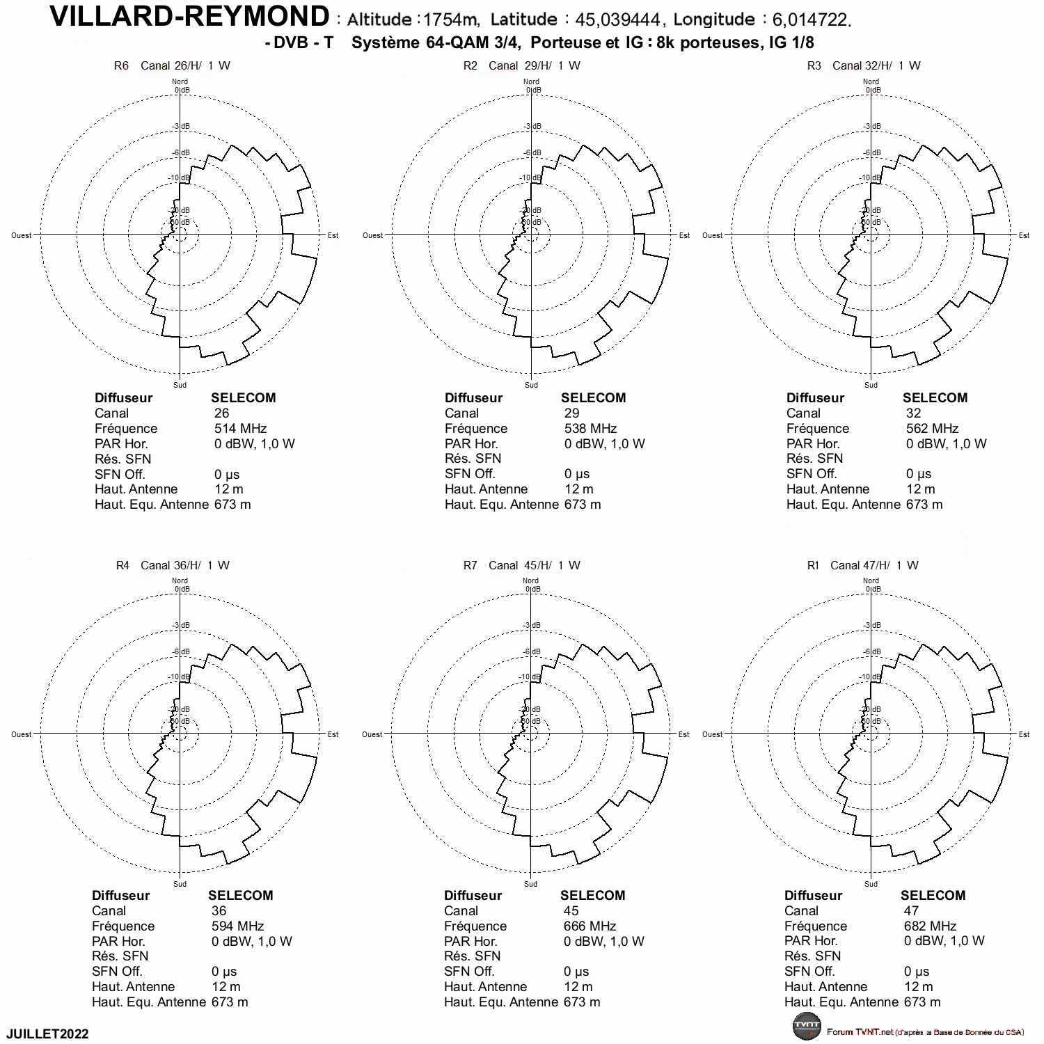

- Villard-Reymond - Sainte-Philomène.

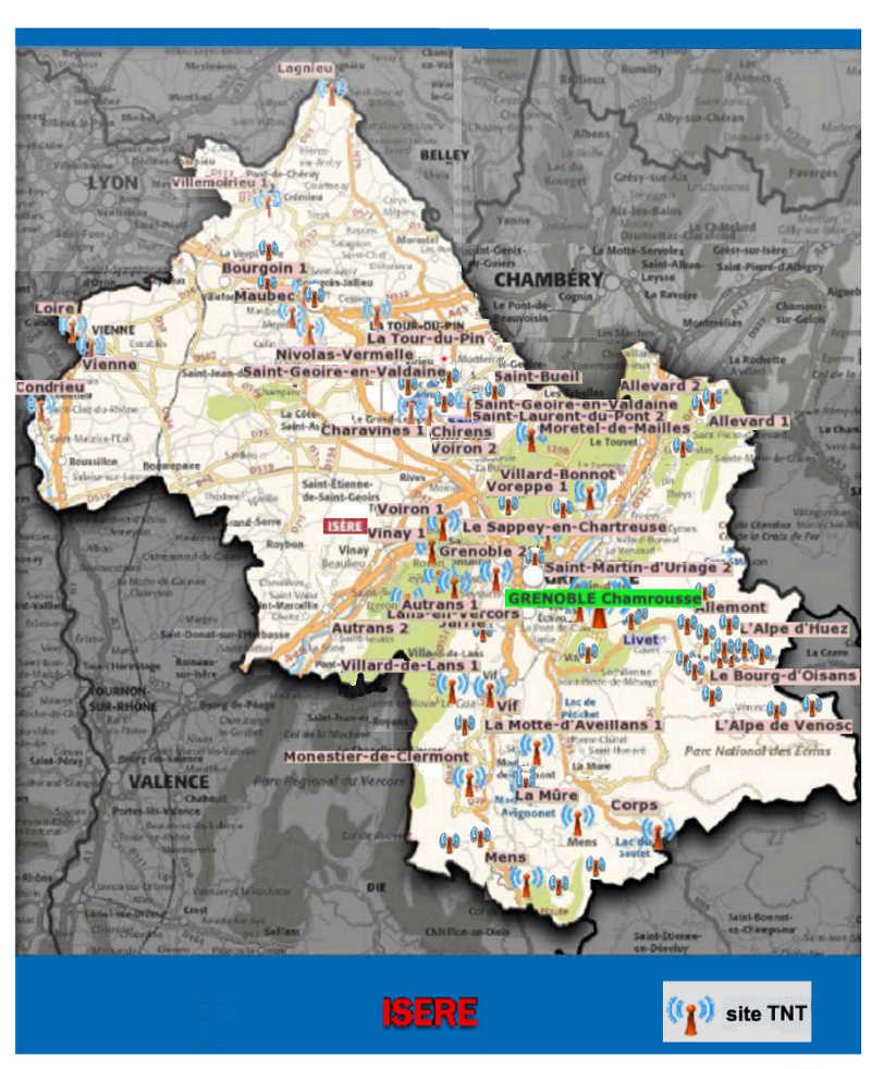

Positionnement des émetteurs du département de l'Isère :
:arrow: Carte interactive des émetteurs TNT et FM de l'Isère réalisée par Gaël01
https://drive.google.com/open?id=1HdZ4a2Z16RrFqNxKppydty0xnGvinl5h&usp=sharing

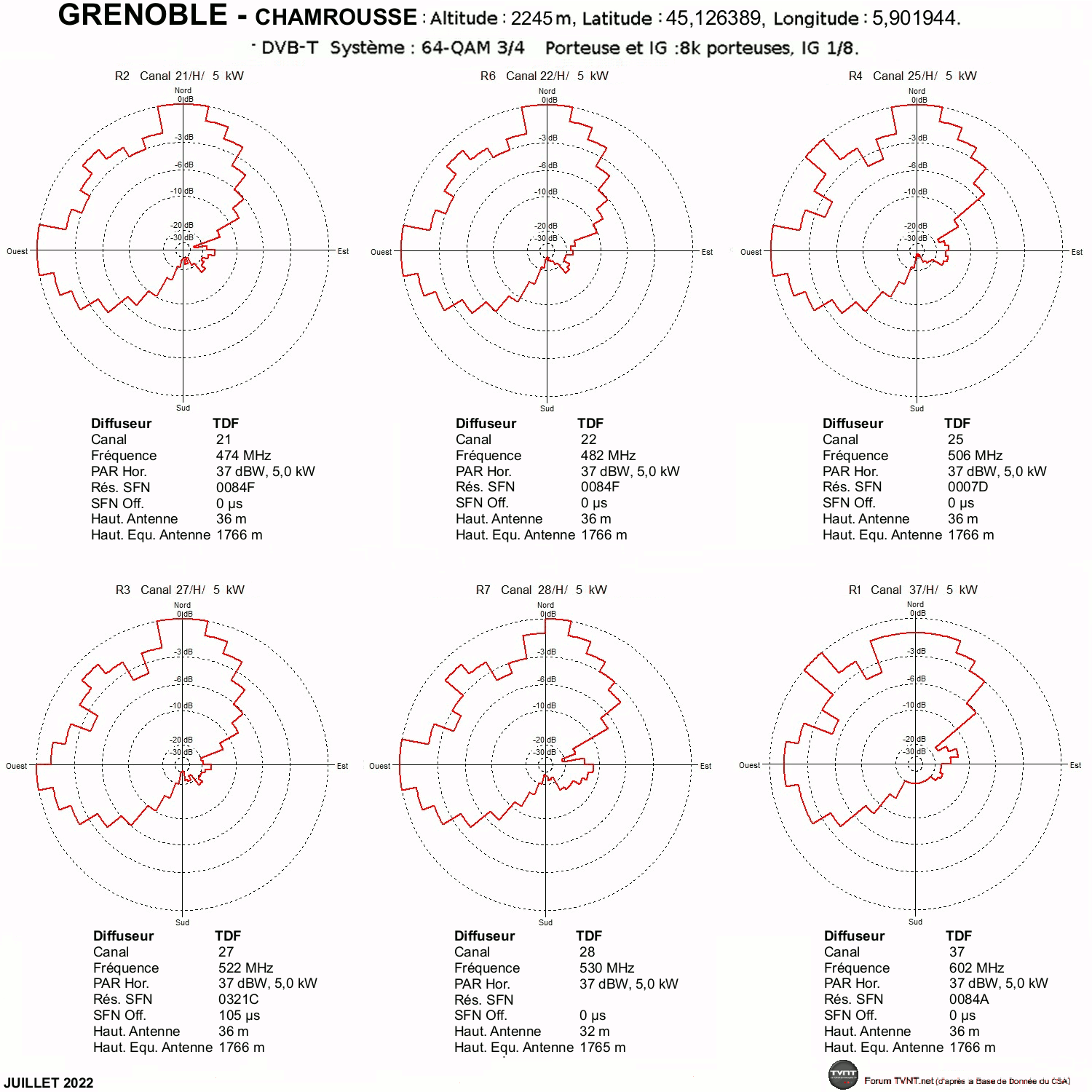

GRENOBLE - CHAMROUSSE
Émetteur principal.
:arrow: Localisation du pylône TDF de la Gare d'arrivée du téléphérique de la Croix de Chamrouse, sur la commune de Chamrousse :
Vu 144 fois
R2: 21H 5kW (TDF).
R6: 22H 5kW (TDF).
R4: 25H 5kW (TDF).
R3: 27H 5kW (TDF).
R7: 28H 5kW (TDF).
R1: 37H 5kW (TDF).

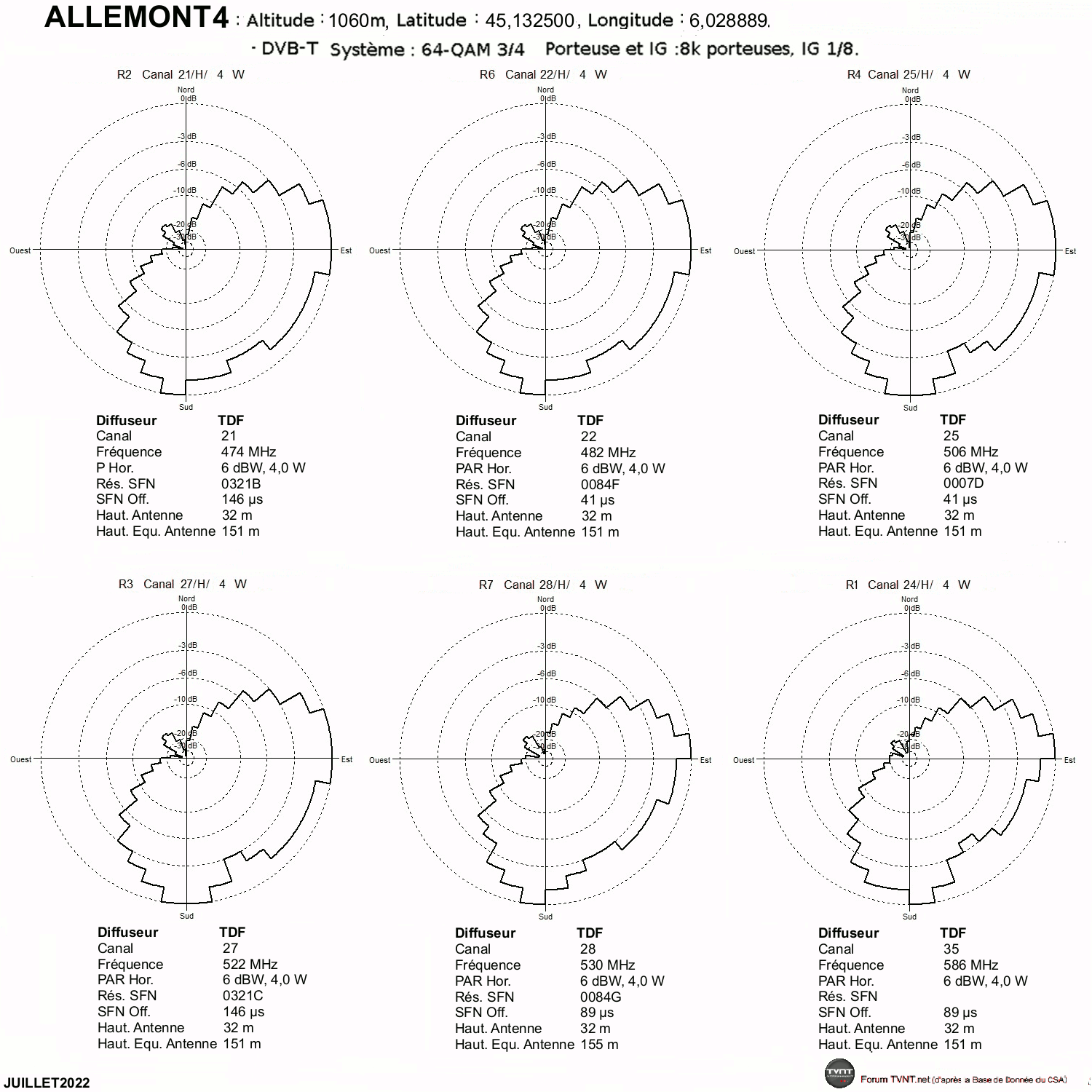

ALLEMONT 4 - LE CLÔT
:arrow: Localisation du pylône TDF du Clôt, commune d'Allemond.
R2: 21H 4W (TDF).
R6: 22H 4W (TDF).
R1: 24H 4W (TDF).
R4: 25H 4W (TDF).
R3: 27H 4W (TDF).
R7: 28H 4W (TDF).

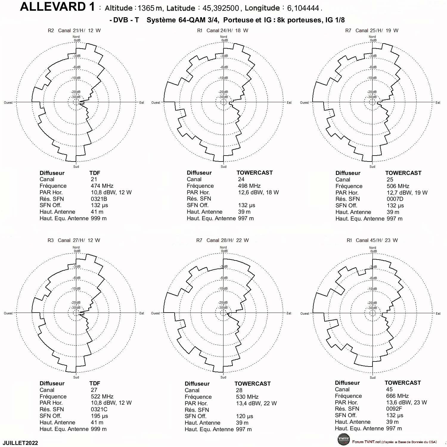

ALLEVARD 1 - LE COLLET D'ALLEVARD
:arrow: Localisation du pylône TDF du Collet, commune d'Allevard.
R2: 21H 12W (TDF).
R1: 24H 18W (TOWERCAST).
R4: 25H 19W (TOWERCAST).
R3: 27H 12W (TDF).
R7: 28H 22W (TOWERCAST).
R6: 45H 23W (TOWERCAST).

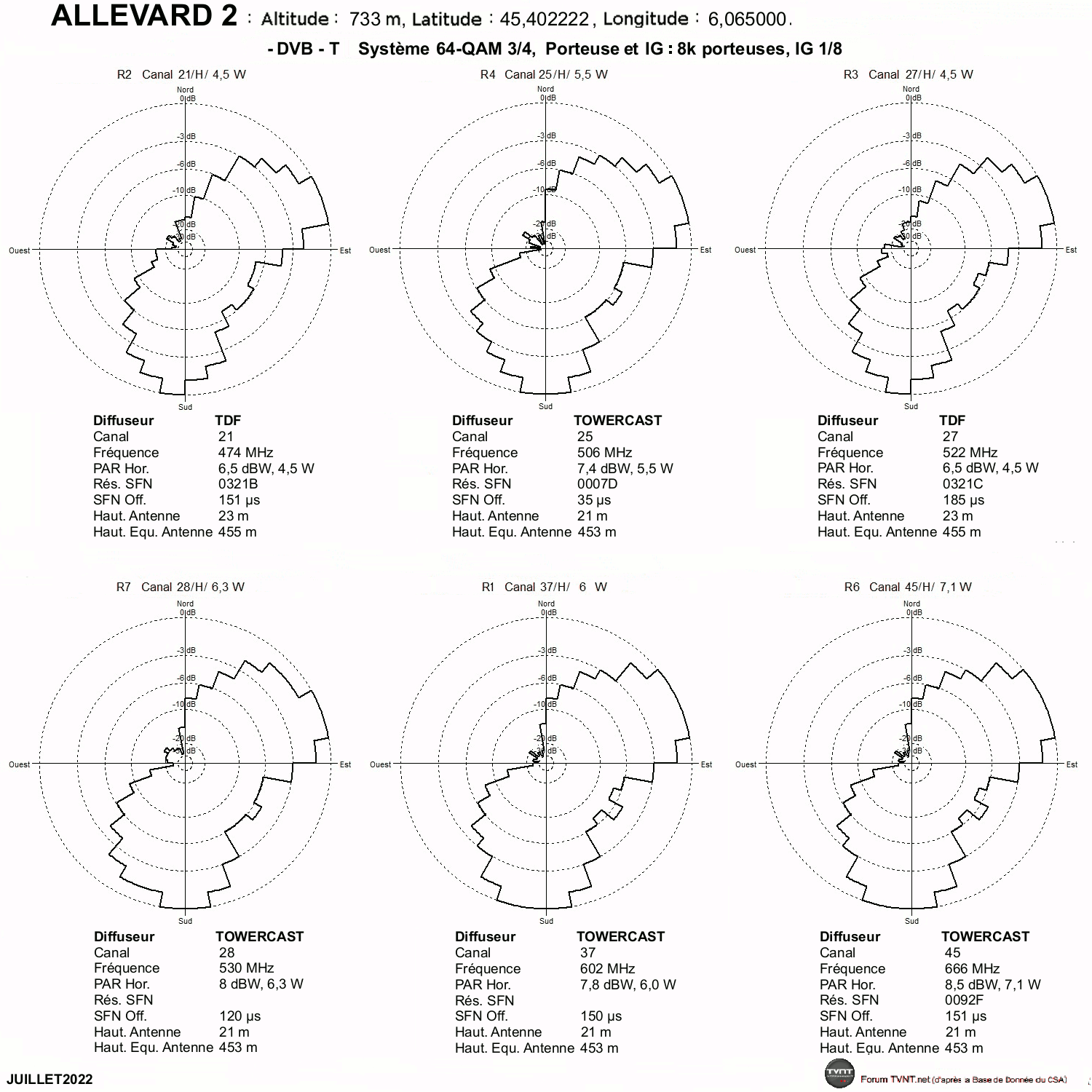

ALLEVARD 2 - PLAN CHANEY
:arrow: Localisation du pylône TDF de Rebequet, commune d'Allevard.
R2: 21H 4,5W (TDF).
R4: 25H 5,5W (TOWERCAST).
R3: 27H 4,5W (TDF).
R7: 28H 6,3W (TOWERCAST).
R1: 37H 6W (TOWERCAST).
R6: 45H 7,1W (TOWERCAST).

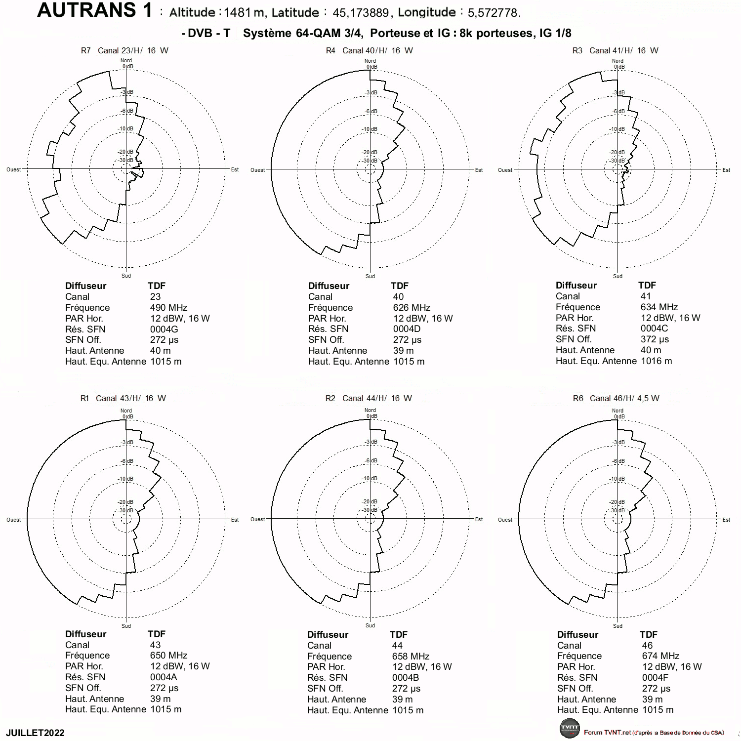

AUTRANS 1 - BELLECOMBE
:arrow: Localisation du pylône TDF de Bellecombe, à Autrans, commune d'Autrans-Méaudre-en-Vercors.
Vu 144 fois
R7: 23H 16W (TDF).
R4: 40H 16W (TDF).
R3: 41H 16W (TDF).
R1: 43H 16W (TDF).
R2: 44H 16W (TDF).
R6: 46H 16W (TDF).

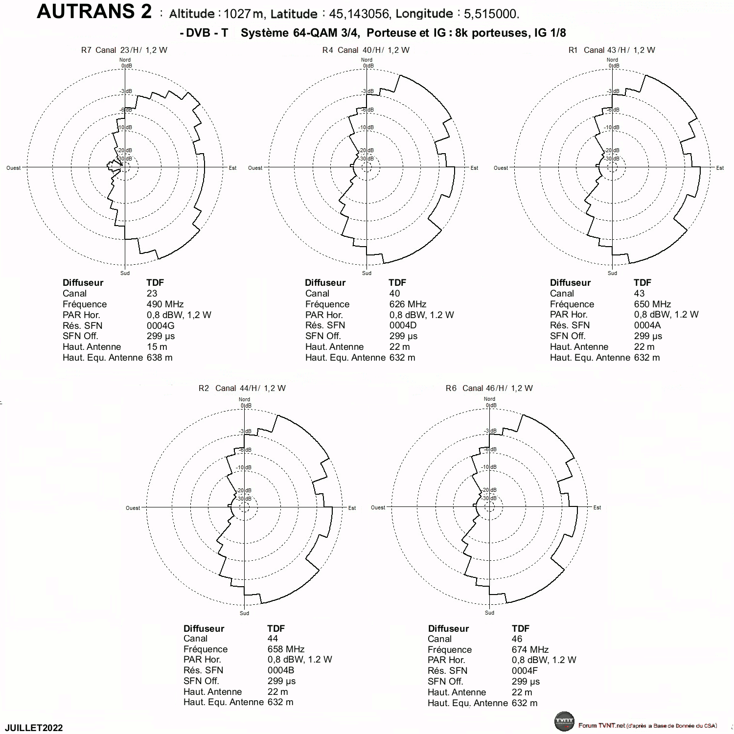

AUTRANS 2 - MÉAUDRE
:arrow: Localisation du pylône TDF de Collombière, à Méaudre, commune d'Autrans-Méaudre-en-Vercors.
R7: 23H 1,2W (TDF).
R4: 40H 1,2W (TDF).
R1: 43H 1,2W (TDF).
R2: 44H 1,2W (TDF).
R6: 46H 1,2W (TDF).

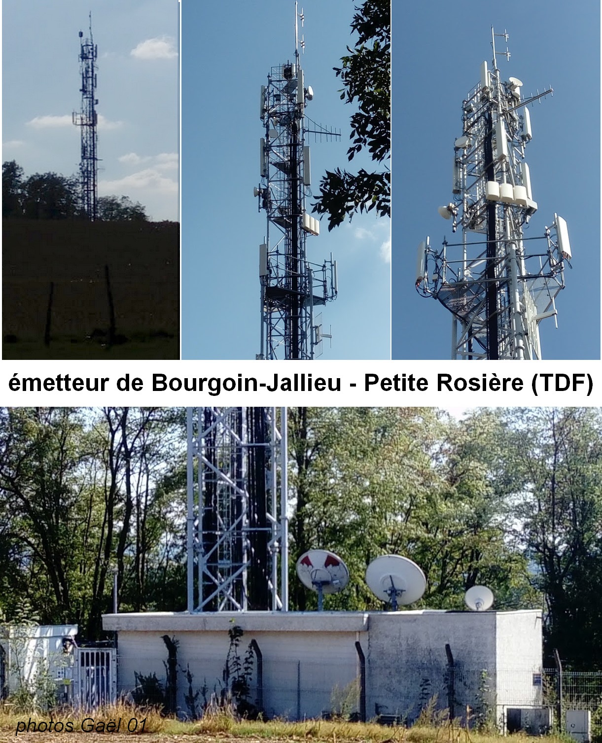

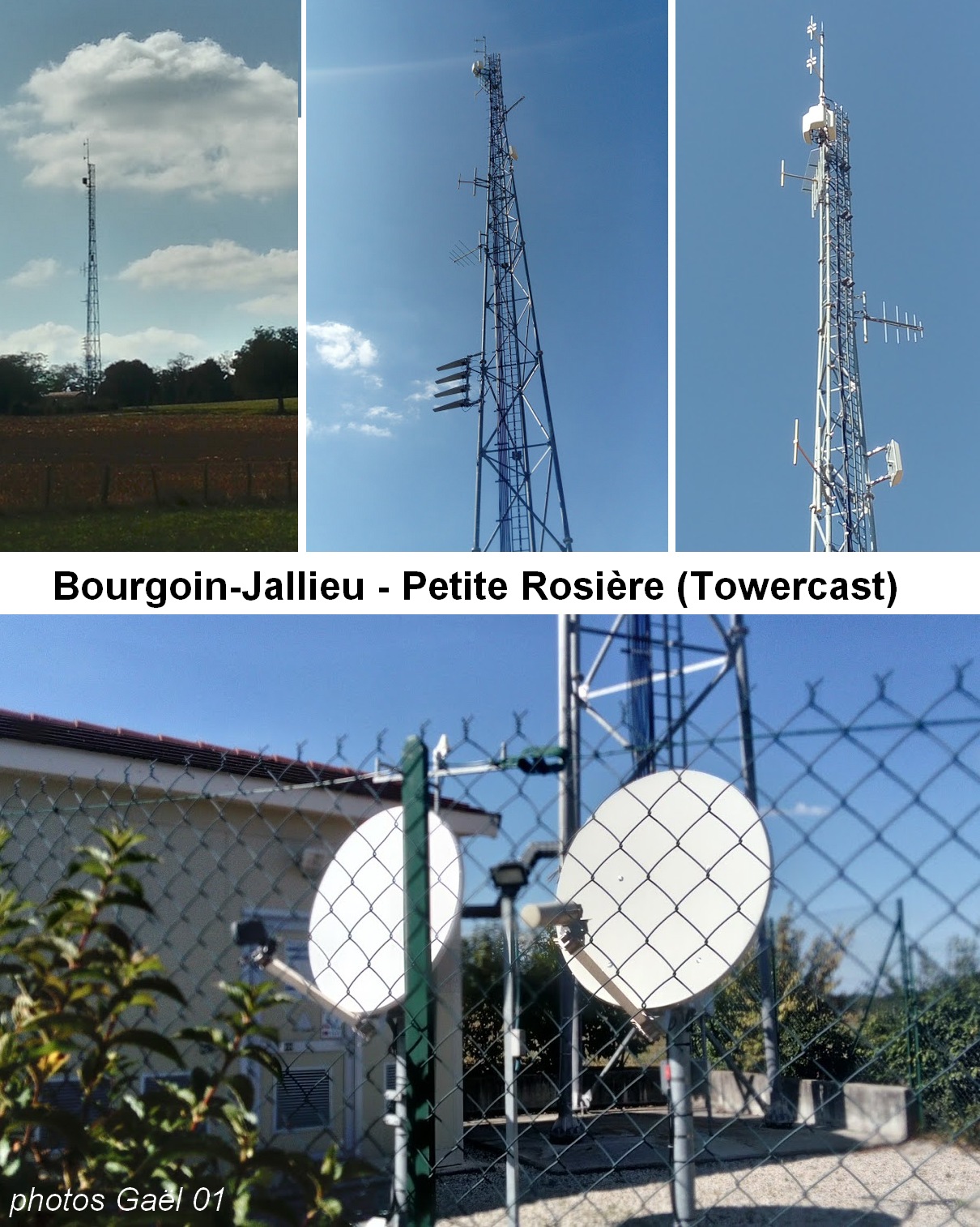

BOURGOIN 1 - LA ROSIÈRE

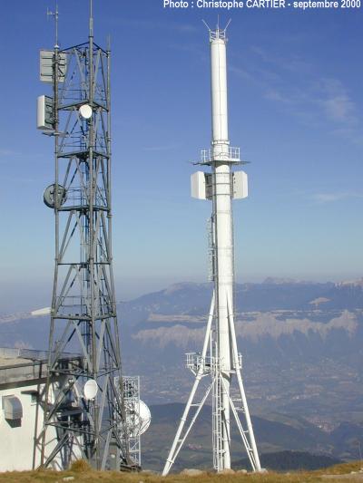

Il y a 2 pylônes sur le site de La Rosière, sur la commune de Ruy :
:arrow: Localisation du pylône TDF; qui diffuse la chaine locale TLM sur le simplex R15 :
cliquer sur l'image pour agrandir
photos Gaël01 galerie de photos sous ce lien
:arrow: Localisation du pylône TOWERCAST qui diffuse les multiplex R1 à R4, R6 et R7 :

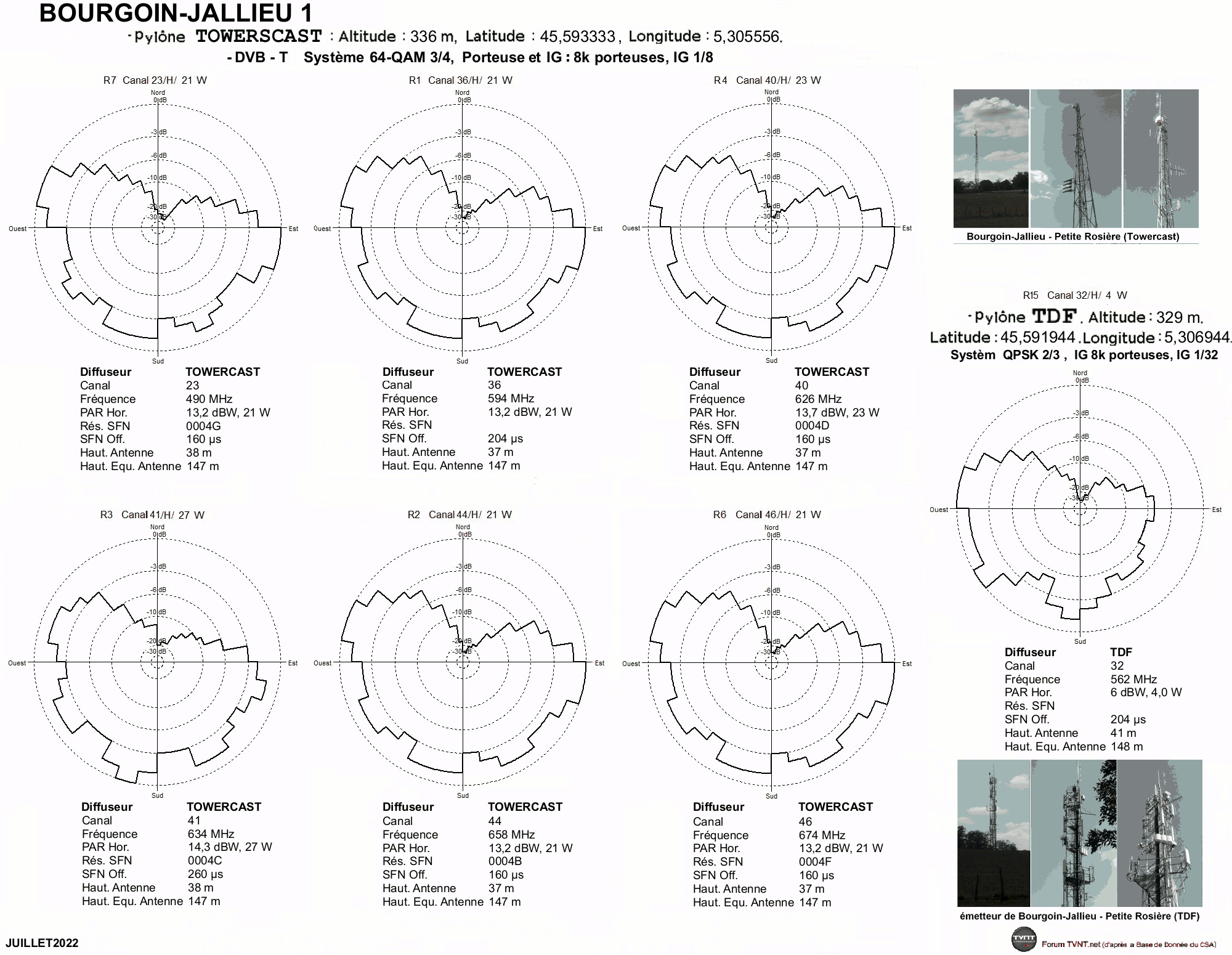

:arrow: Composition des multiplex R1 et R15:
R7: 23H 21W (TOWERCAST).
R15: 32H 4W (TDF).
R1: 36H 21W (TOWERCAST). (sur canal 36H avant le 23/04/2024)
R9: 36H 21W (TOWERCAST).
R4: 40H 23W (TOWERCAST).
R3: 41H 27W (TOWERCAST).
R2: 44H 21W (TOWERCAST).
R6: 46H 21W (TOWERCAST).

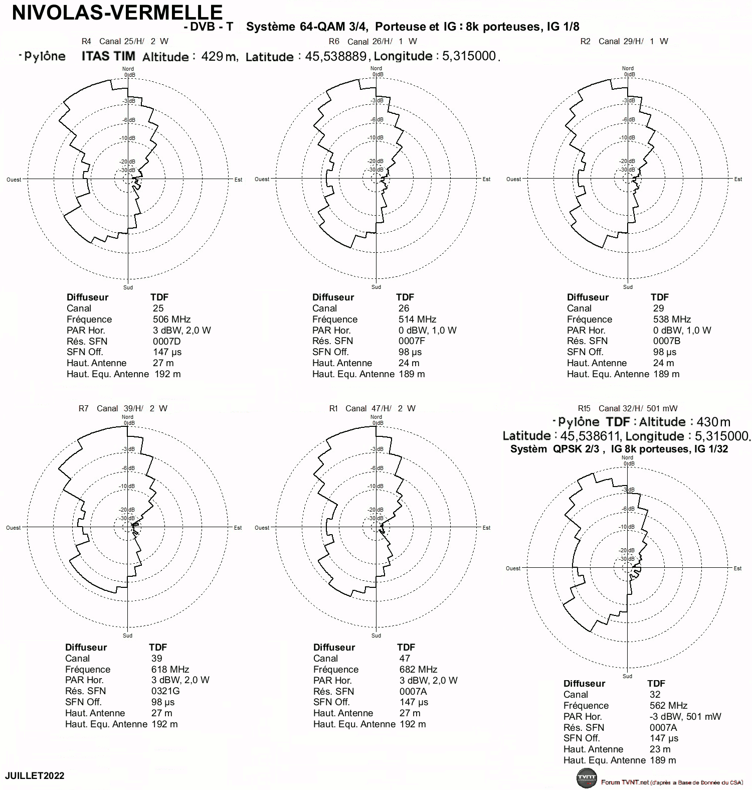

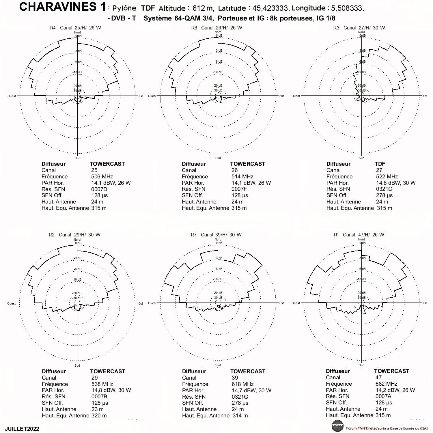

CHARAVINES 1 - MONT FOLLET
:arrow: Localisation du pylône TDF de Bernardière sur le Mont Follet, commune de Charavines, depuis lequel TDF diffuse le multiplex R3 et TOWERCAST les multiplex R1, R2, R4, R6 et R7.
Le pylône ITAS TIM du Mont Follet n'est plus utilisé pour la TNT.
R4: 25H 26W (TOWERCAST).
R6: 26H 26W (TOWERCAST).
R3: 27H 30W (TDF).
R2: 29H 30W (TOWERCAST).
R7: 39H 30W (TOWERCAST).
R1: 47H 26W (TOWERCAST).
Détails des caractéristiques techniques de l'émetteur :

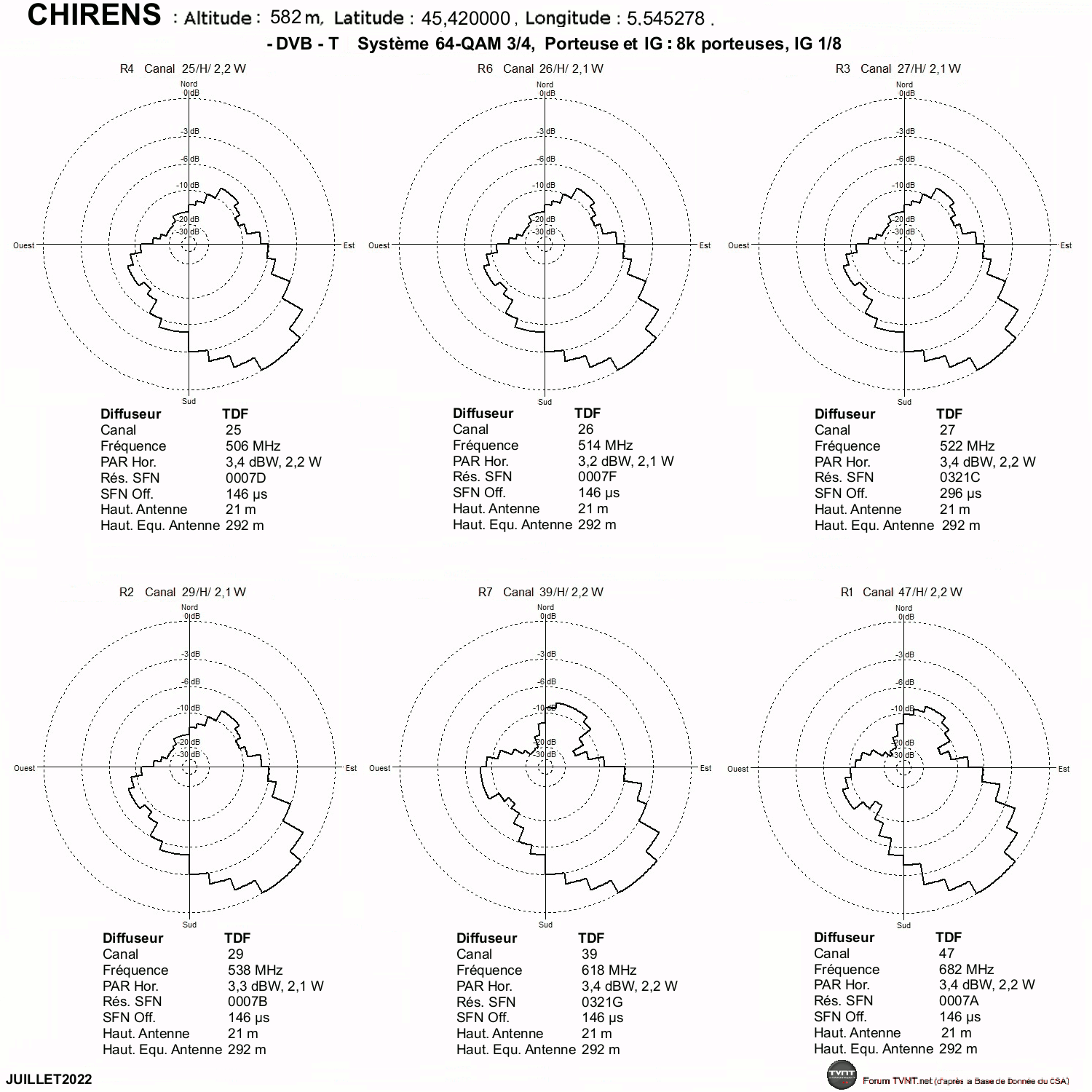

CHIRENS - CROIX DU MOLAROT
:arrow: Localisation du pylône TDF de la Crois du Molarot, commune de Chirens.
R4: 25H 2,2W (TDF).
R6: 26H 2,1W (TDF).
R3: 27H 2,2W (TDF).
R2: 29H 2,1W (TDF).
R7: 39H 2,2W (TDF).
R1: 47H 2,2W (TDF).

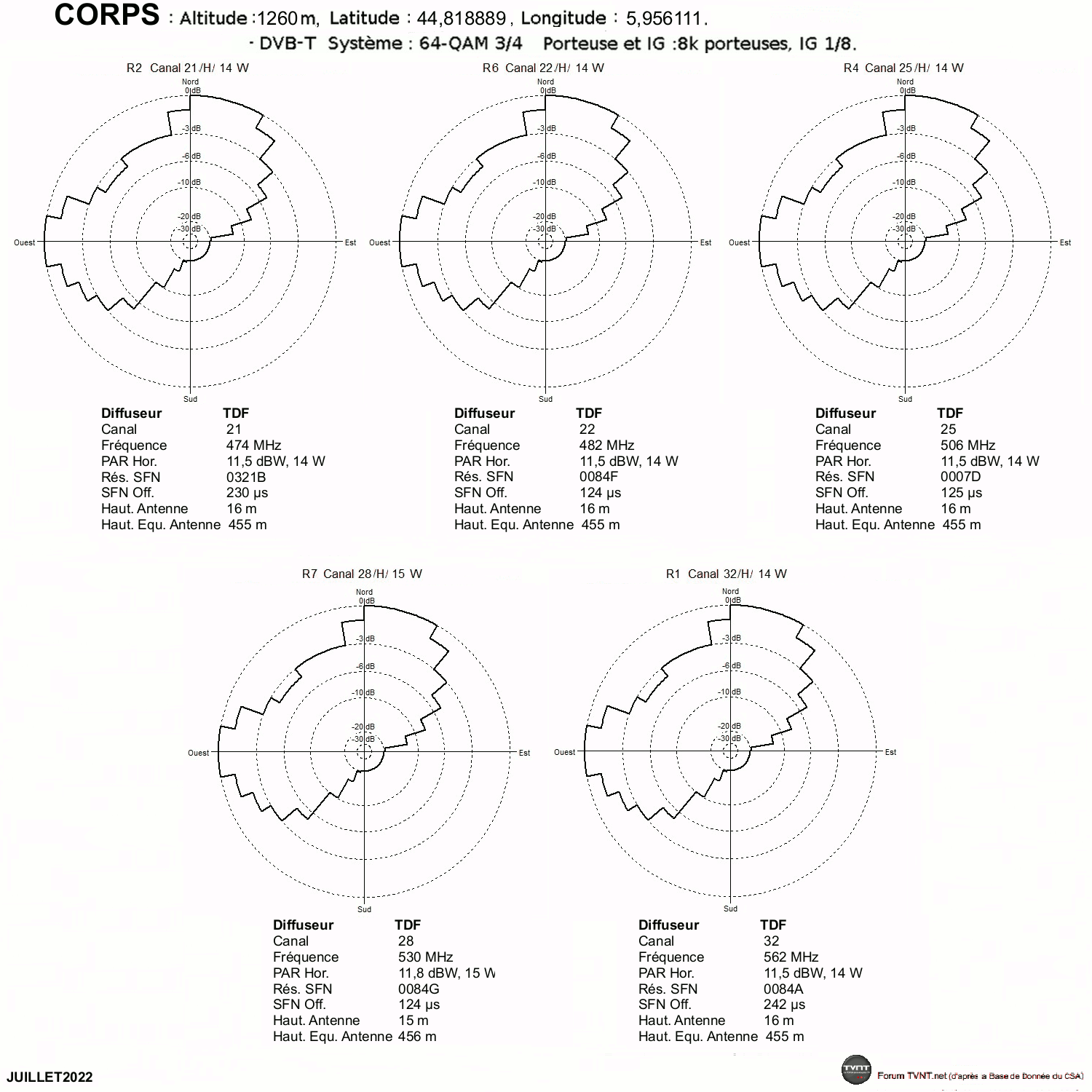

CORPS - MAS BOUSTIGUE
:arrow: Localisation du pylône TDF de Boustigue, commune de Corps.
R2: 21H 14W (TDF).
R6: 22H 14W (TDF).
R4: 25H 14W (TDF).
R7: 28H 15W (TDF).
R1: 32H 14W (TDF).
GRENOBLE 2 - LA TOUR SANS VENIN
:arrow: Localisation du pylône TDF de la Tour Sans Venin, sur la commune de Seyssinet-Pariset :
R2: 21H 155W (TOWERCAST).
R6: 22H 155W (TOWERCAST).
R4: 25H 135W (TOWERCAST).
R3: 27H 120W (TDF).
R7: 28H 155W (TOWERCAST).
R1: 31H 120W (TOWERCAST).
R9: 34H 120W (TOWERCAST).

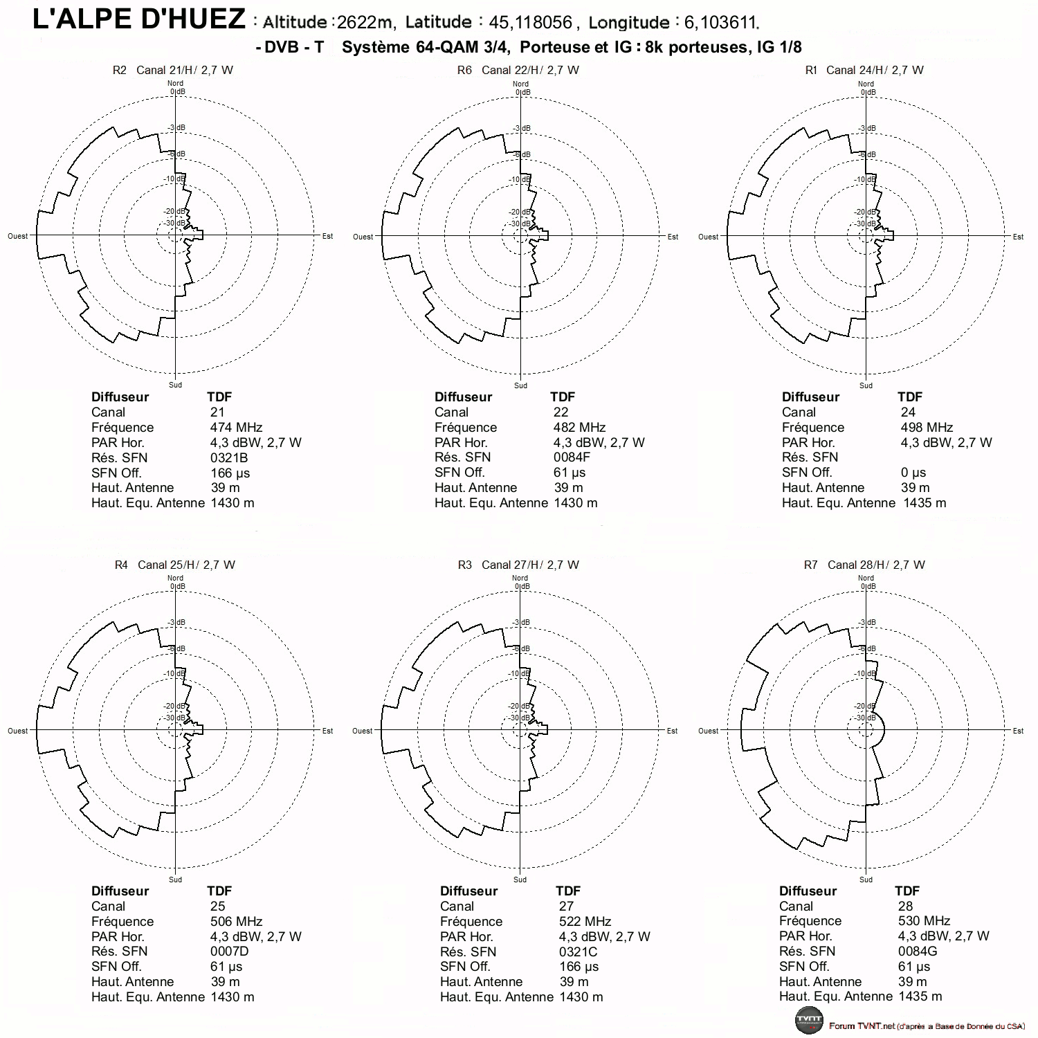

L'ALPE D'HUEZ - LAC BLANC
:arrow: Localisation du pylône TDF du Lac Blanc, Gare télécabine n°2, sur la commune d'Huez.
Alpe d'Huez TV : chaine locale temporaire autorisée du 1er décembre 2024 au 31 août 2025
R2: 21H 2,7W (TDF).
R6: 22H 2,7W (TDF).
R1: 24H 2,7W (TDF).
R4: 25H 2,7W (TDF).
R3: 27H 2,7W (TDF).
R7: 28H 2,7W (TDF).
R15: 40H 20W (TDF).

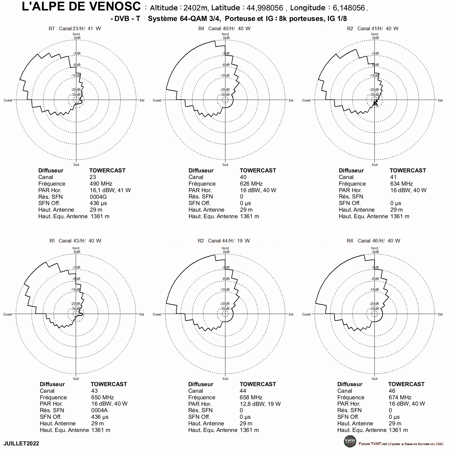

L'ALPE DE VÉNOSC - MONT DE LANS
:arrow: Localisation du pylône TOWERCAST de la montagne de Rachas, à Vénosc, commune de Les Deux-Alpes.
R7: 23H 41W (TOWERCAST).
R4: 40H 40W (TOWERCAST).
R3: 41H 40W (TOWERCAST).
R1: 43H 40W (TOWERCAST).
R2: 44H 19W (TOWERCAST).
R6: 46H 40W (TOWERCAST).

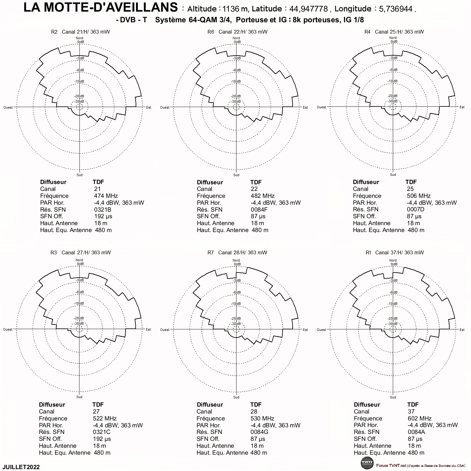

LA MOTTE-D’AVEILLANS 1 - BOIS NOIR
:arrow: Localisation du pylône TDF de Picabot, commune de La Motte d'Aveillans.
R2: 21H 360mW (TDF).
R6: 22H 360mW (TDF).
R4: 25H 360mW (TDF).
R3: 27H 360mW (TDF).
R7: 28H 360mW (TDF).
R1: 37H 360mW (TDF).

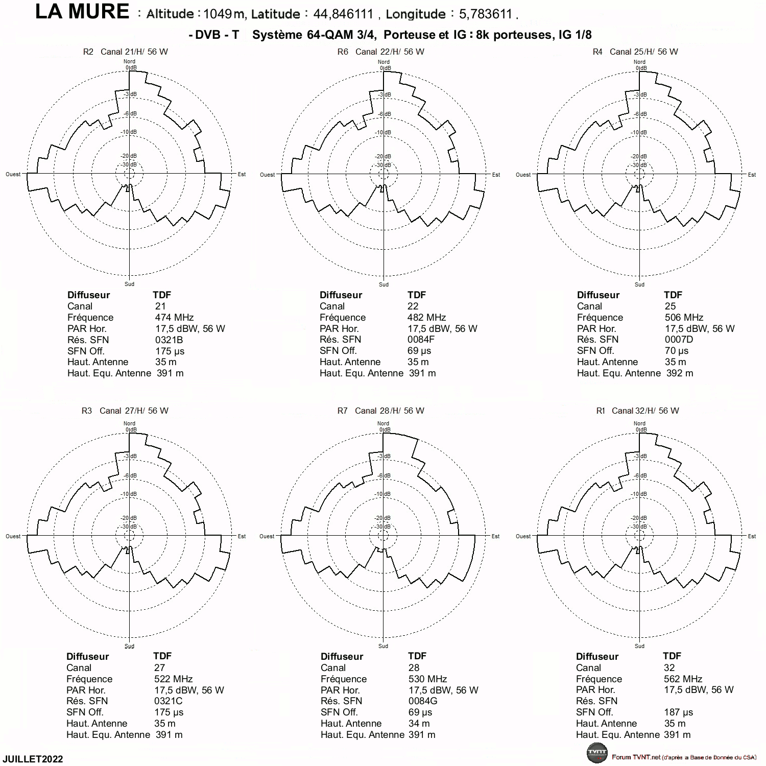

LA MÛRE - SAINT-SÉBASTIEN
:arrow: Localisation du pylône TDF de Châteaux Vieux, à Saint-Sébastien, commune de Châtel-en-Trièves.
R2: 21H 56W (TDF).
R6: 22H 56W (TDF).
R4: 25H 56W (TDF).
R3: 27H 56W (TDF).
R7: 28H 56W (TDF).
R1: 32H 56W (TDF).

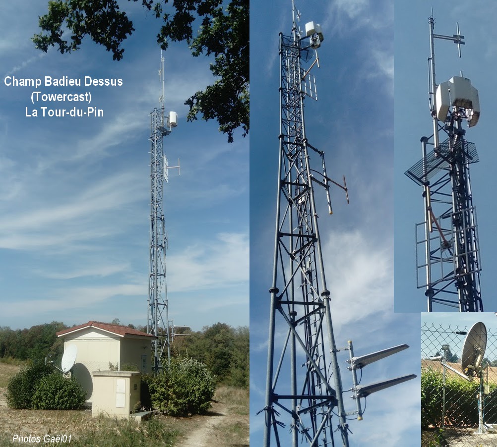

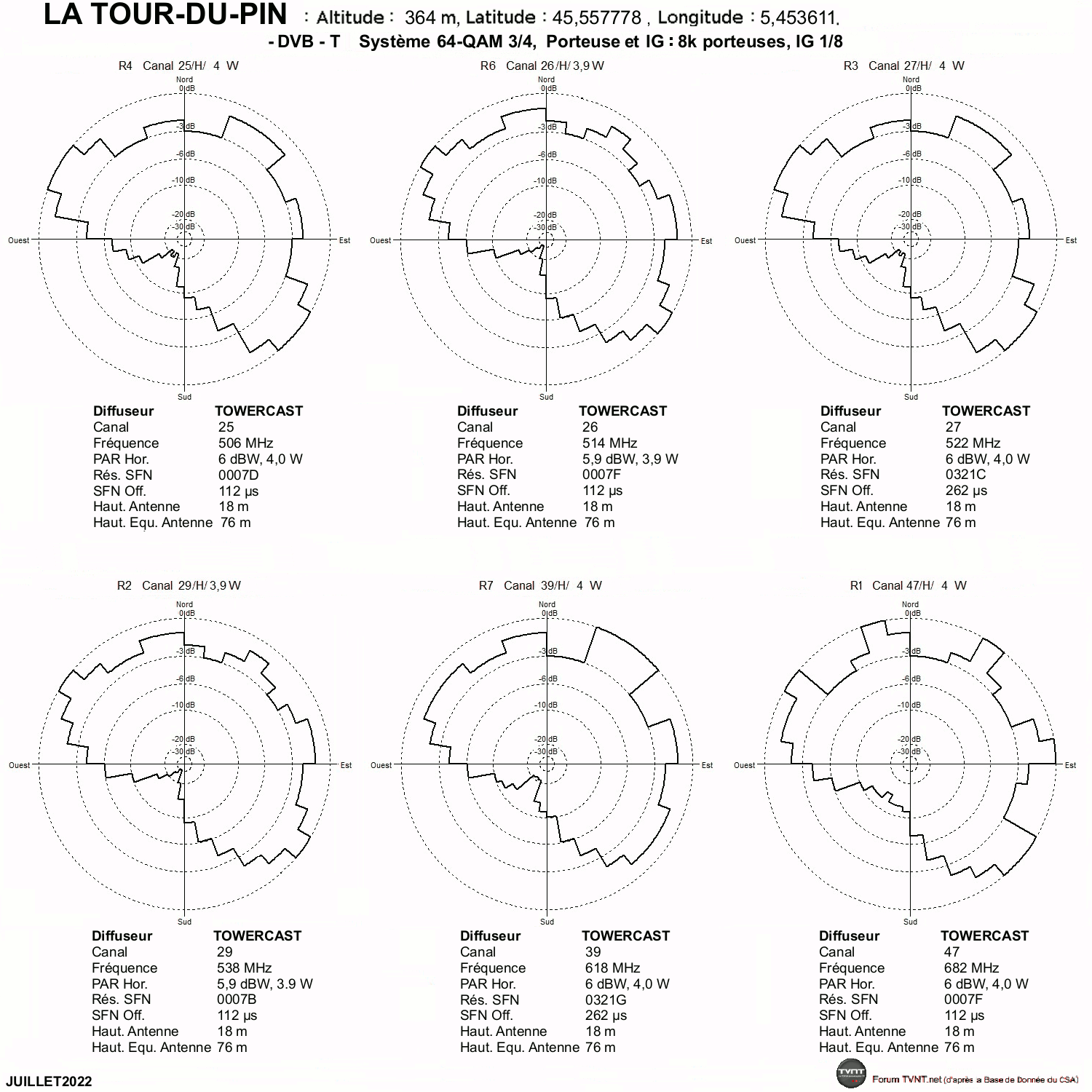

LA TOUR-DU-PIN - CHAMP BADIEU DESSUS
:arrow: Localisation du pylône TOWERCAST de Champ Badieu Dessus, commune de La Tour-du-Pin.
Photos Gaël01, d'autres photos sous ce lien
R4: 25H 4W (TOWERCAST).
R6: 26H 3,9W (TOWERCAST).
R3: 27H 4W (TOWERCAST).
R2: 29H 3,9W (TOWERCAST).
R7: 39H 4W (TOWERCAST).
R1: 47H 4W (TOWERCAST).

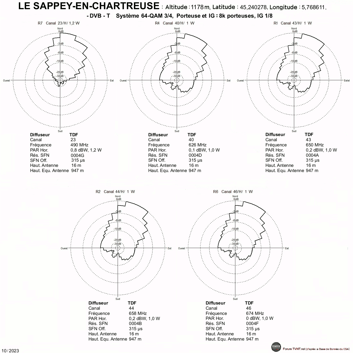

LE SAPPEY-EN-CHARTREUSE - TOURNANT DU VANGEON
:arrow: Localisation du pylône TDF de La Seya, commune du Sappey-en-Chartreuse.
Vu 144 fois
R7: 23H 1,2W (TDF).
R4: 40H 1W (TDF).
R1: 43H 1W (TDF).
R2: 44H 1W (TDF).
R6: 46H 1W (TDF).

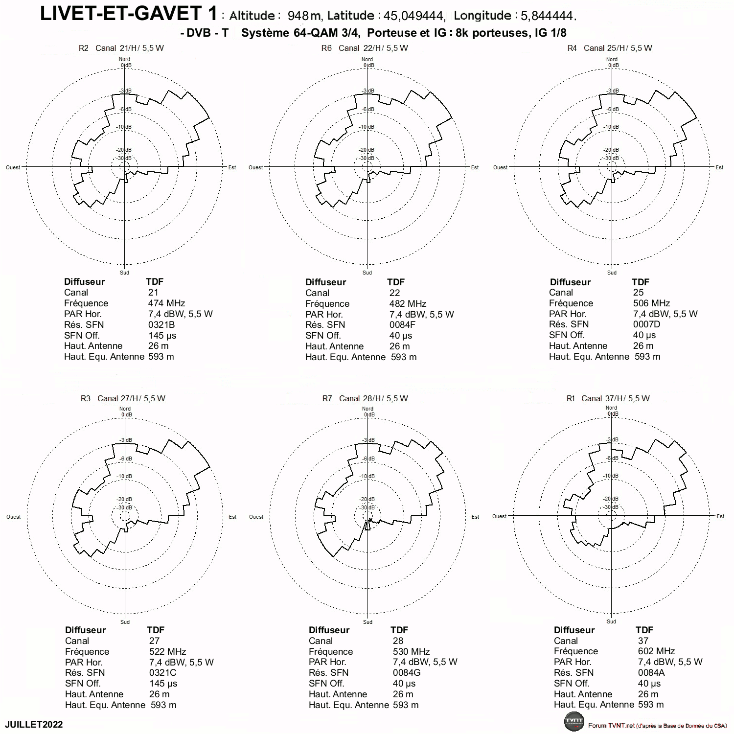

LIVET-ET-GAVET 1 - SAINT-BARTHÉLEMY-DE-SÉCHILIENNE
:arrow: Localisation du pylône TDF du Grand Cuset, commune de Saint-Barthélemy-de-Séchilienne.
R2: 21H 5,5W (TDF).
R6: 22H 5,5W (TDF).
R4: 25H 5,5W (TDF).
R3: 27H 5,5W (TDF).
R7: 28H 5,5W (TDF).
R1: 37H 5,5W (TDF).

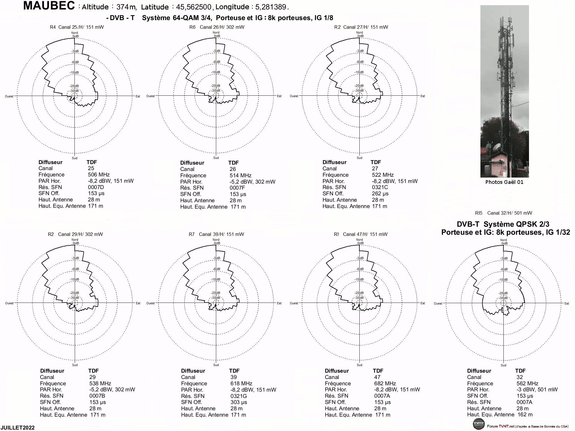

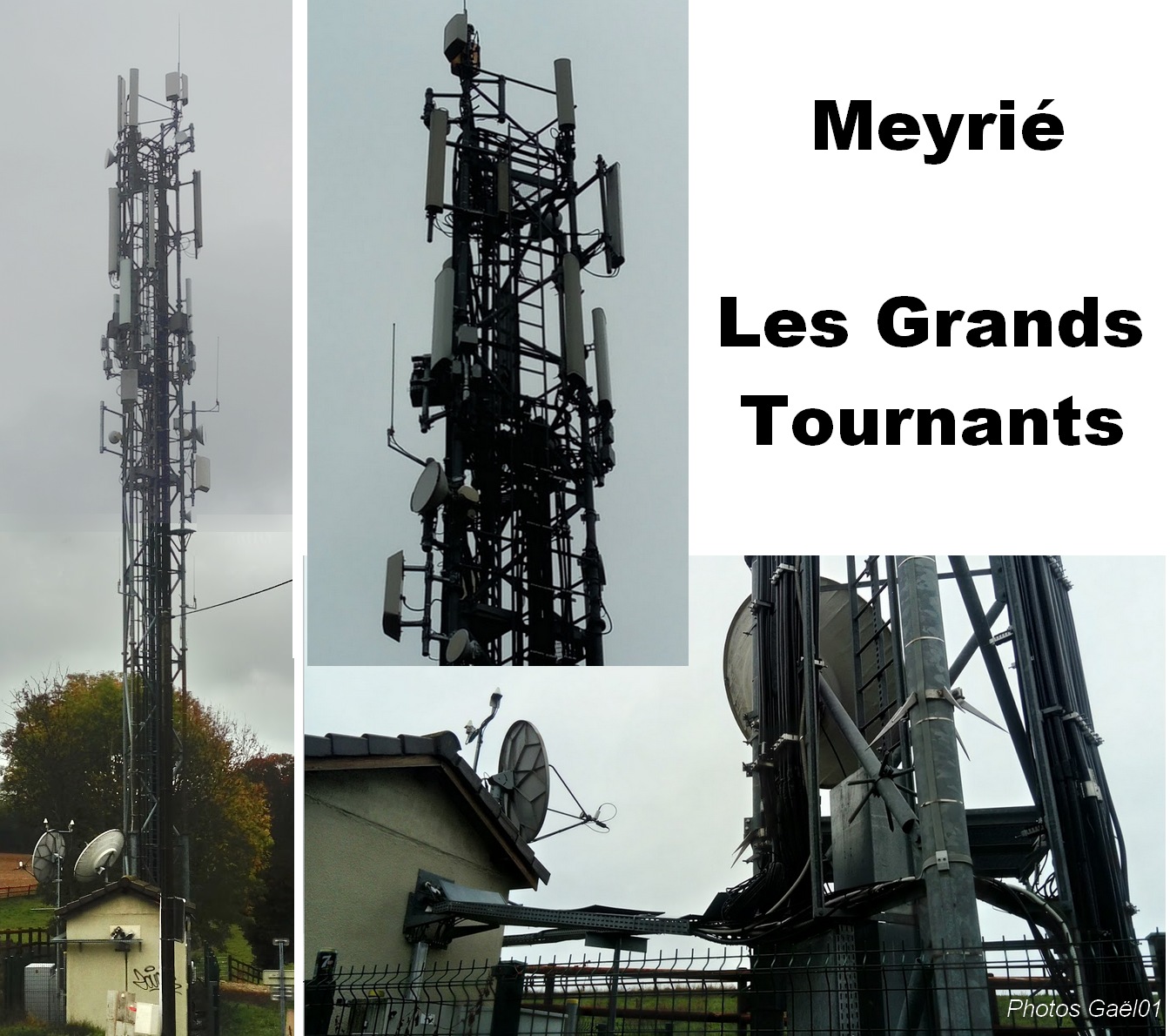

MAUBEC - MEYRIÉ - CIMETIÈRE
:arrow: Localisation du pylône TDF des Grands Tournants, sur la commune de Meyrié.
cliquer sur la photo pour agrandir
R4: 25H 150mW (TDF).
R6: 26H 150mW (TDF).
R3: 27H 150mW (TDF).
R2: 29H 150mW (TDF).
R15: 32H 500mW.
R7: 39H 150mW (TDF).
R1: 47H 150mW (TDF).

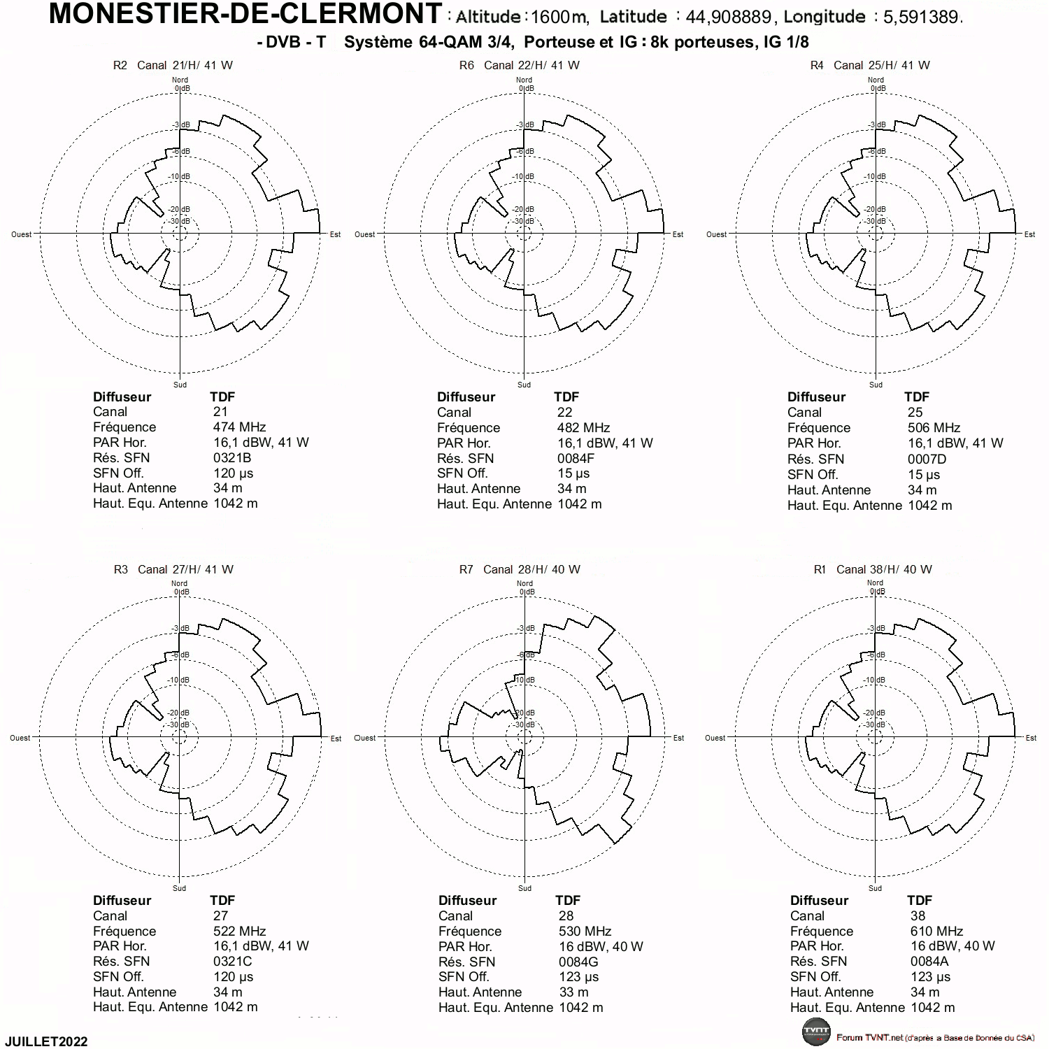

MONESTIER-DE-CLERMONT - GRESSE-EN-VERCORS
:arrow: Localisation du pylône TDF de Pas du Serpaton, commune de Gresse-en-Vercors.
R2: 21H 40W (TDF).
R6: 22H 40W (TDF).
R4: 25H 40W (TDF).
R3: 27H 40W (TDF).
R7: 28H 40W (TDF).
R1: 38H 40W (TDF).

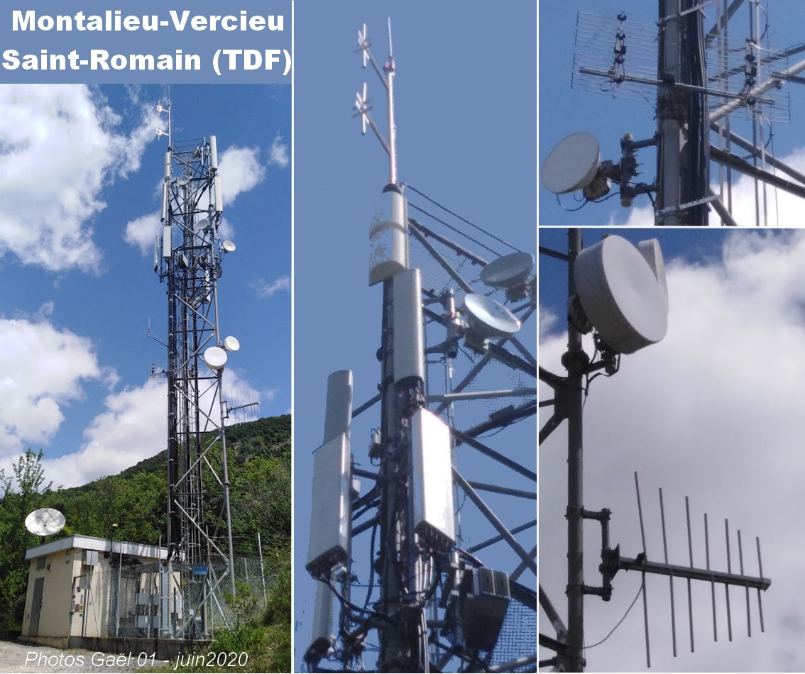

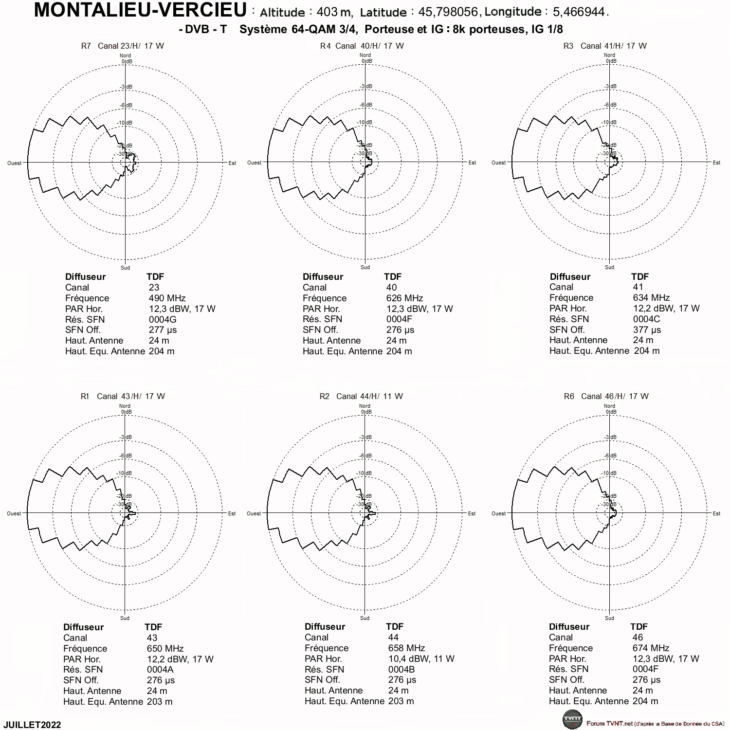

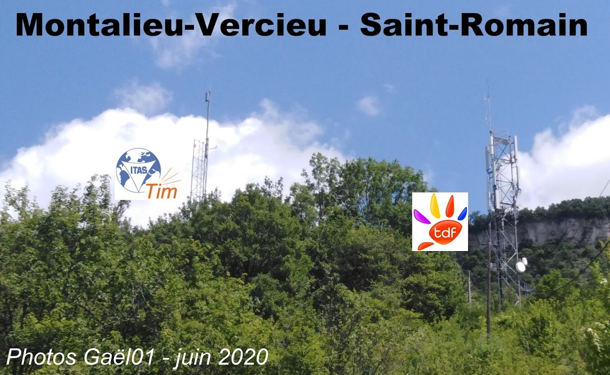

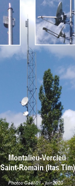

MONTALIEU-VERCIEU - MONTAGNIEU
Il y a 2 pylônes pour Montalieu-Vercieu:
:arrow: Localisation du pylône TDF de Saint-Romain, sur la commune Montagnieu (département de l'Ain), qui diffuse tous les multiplex :
photos Gaël01, d'autres photos sous ce lien
Le pylône ITAS TIM des Léchères n'est plus utilisé pour la TNT :
Imagephotos Gaël01
R7: 23H 11W (TDF).
R4: 40H 11W (TDF).
R3: 41H 17W (TDF).
R1: 43H 17W (TDF).
R2: 44H 11W (TDF).
R6: 46H 11W (TDF).
MORÊTEL-DE-MAILLES - LE PLANCHAMP

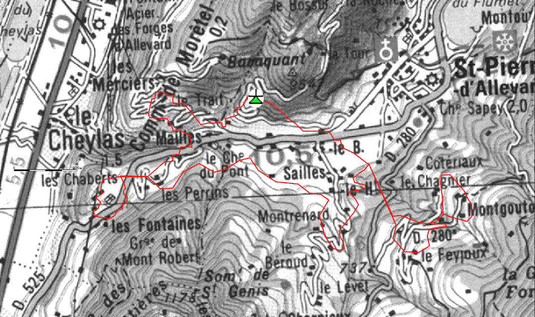

:arrow: Localisation du pylône TDF du Planchamp, à Saint-Pierre-d'Allevard, commune de Crêts-en-Belledonne.
R6: 22H 1W (TOWERCAST).
R4: 25H 1W (TOWERCAST).
R7: 28H 1W (TOWERCAST).
R1: 38H 1W (TOWERCAST).

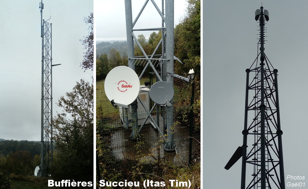

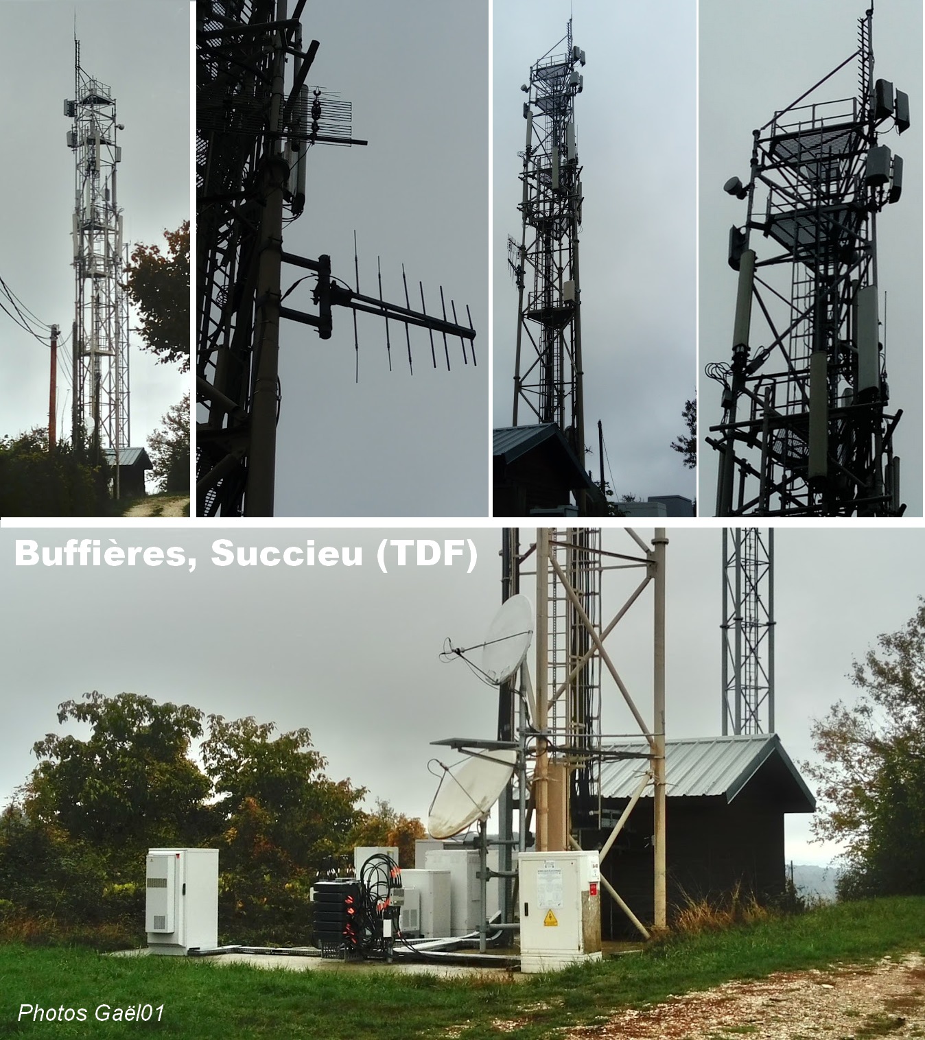

NIVOLAS-VERMELLE - SUCCIEU - BUFFIÈRES

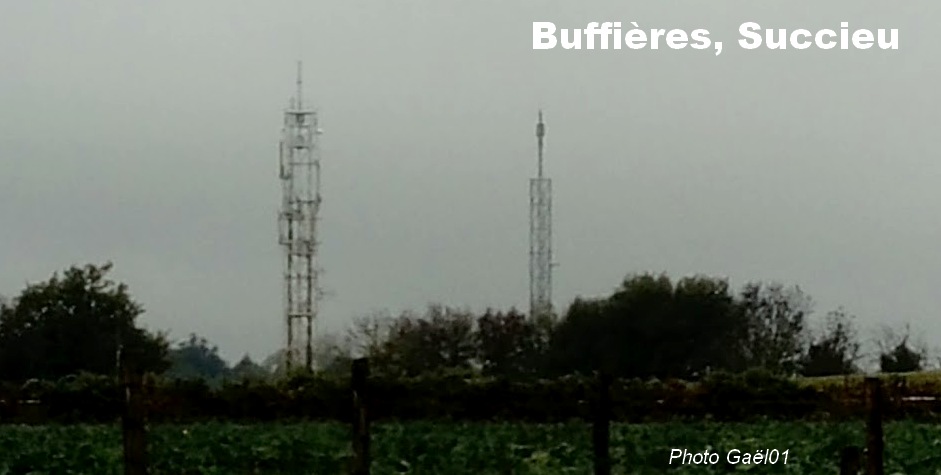

Il y a 2 pylônes pour la TNT sur le site de Buffières, sur la commune de Succieu :
Photo Gaël01
:arrow: Localisation du pylône TDF qui diffuse le multiplex R15 :
Photos Gaël 01, d'autres photos sous ce lien
:arrow: Localisation du pylône ITAS TIM sur lequel TDF diffuse diffuse les multiplex R1, R2, R4, R6 et R7 :
R4: 25H 2W (TDF).
R6: 26H 1W (TDF).
R2: 29H 1W (TDF).
R15: 32H 500mW (TDF).
R7: 39H 2W (TDF).
R1: 47H 2W (TDF).

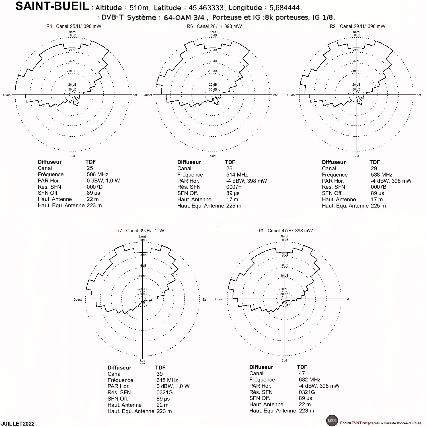

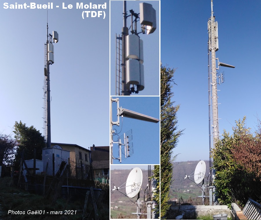

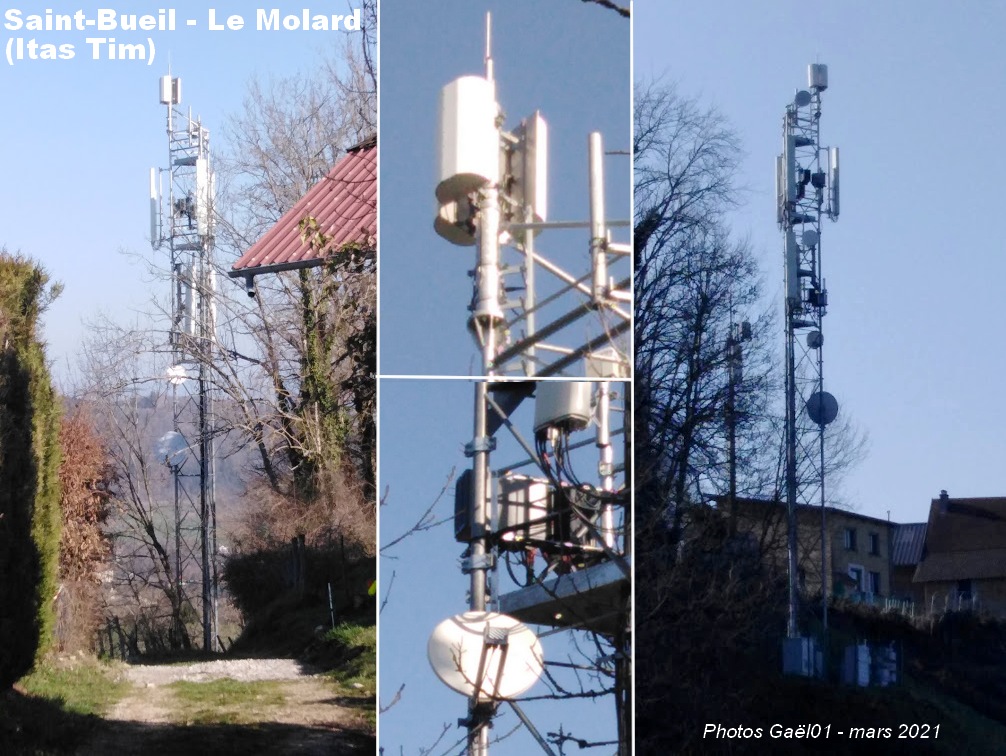

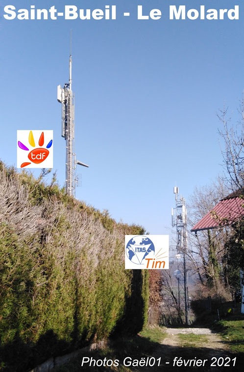

SAINT-BUEIL - LE MOLARD
Il y a 2 pylônes sur le site du Molard, sur la commune de Merlas :
:arrow: Localisation du pylône TDF qui diffuse tous les multiplex :
Le pylône ITAS TIM qui n'est plus utilisé pour la TNT :
photos Gaël 01, d'autres photos sous ce lien
R4: 25H 1W (TDF).
R6: 26H 400mW (TDF).
R2: 29H 400mW (TDF).
R7: 39H 1W (TDF).
R1: 47H 400mW (TDF).

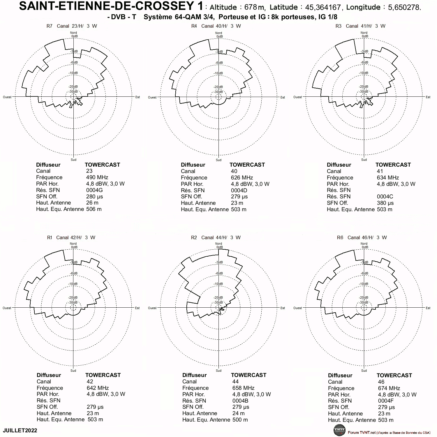

SAINT-ÉTIENNE-DE-CROSSEY 1 - SAINT-JULIEN-DE-RAZ
:arrow: Localisation du pylône TDF de la Courbassière, à Saint-Julien-de-Raz, commune de La Sure en Chartreuse.
R7: 23H 3W (TOWERCAST).
R4: 40H 3W (TOWERCAST).
R3: 41H 3W (TOWERCAST).
R1: 42H 3W (TOWERCAST).
R2: 44H 3W (TOWERCAST).
R6: 46H 3W (TOWERCAST).

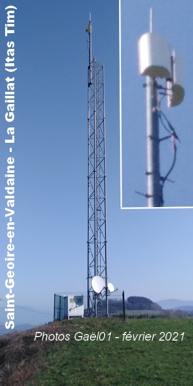

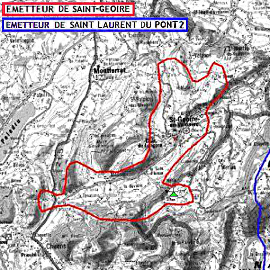

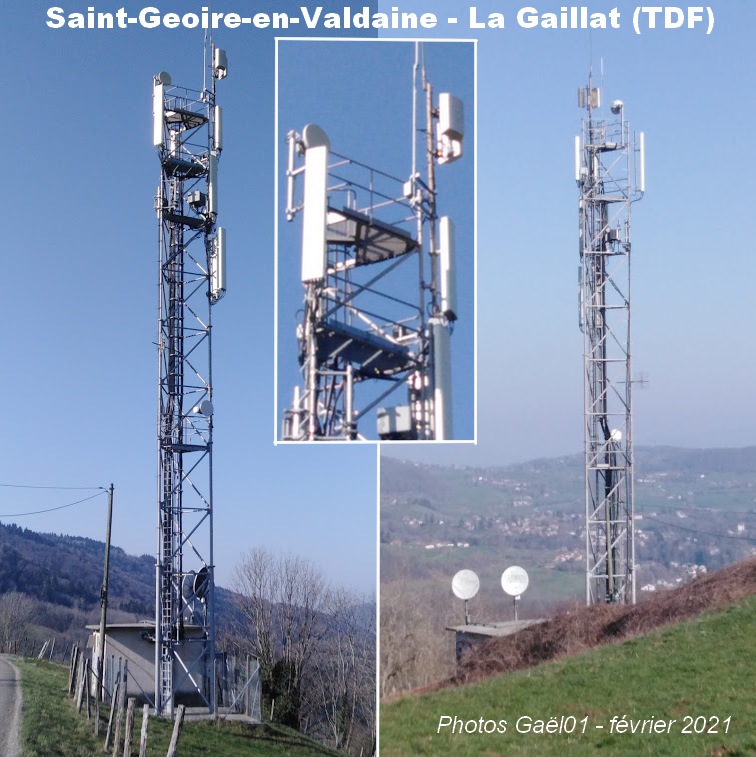

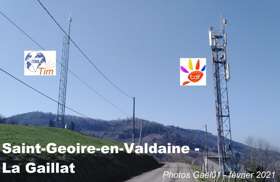

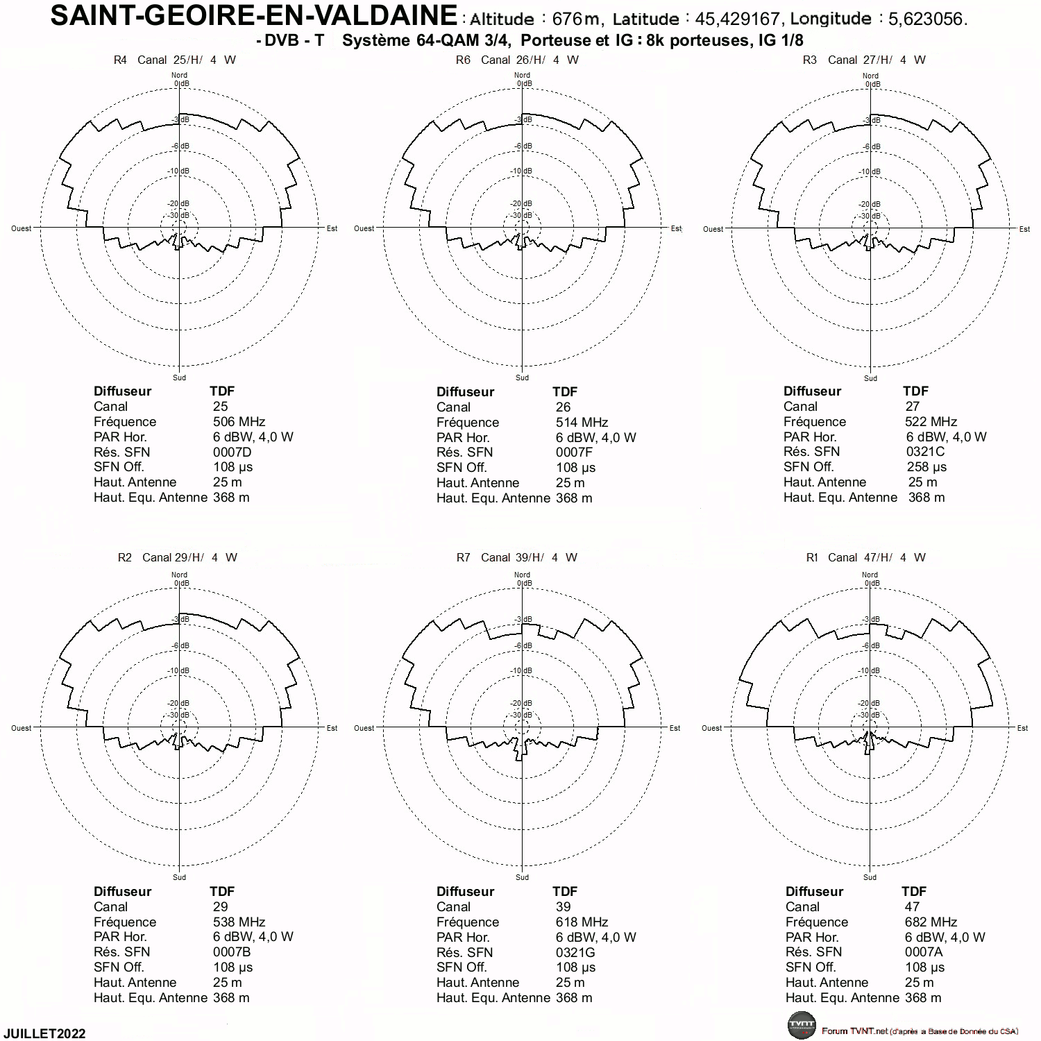

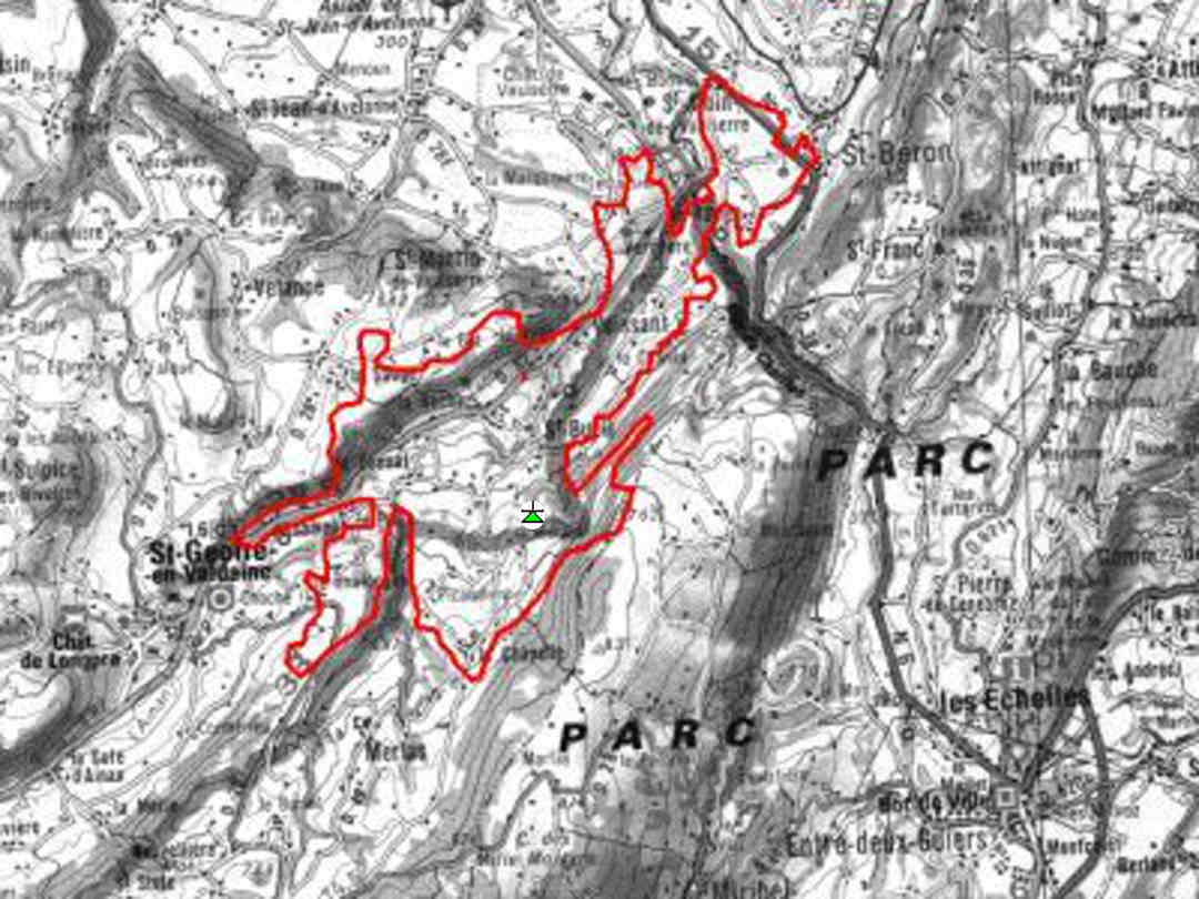

SAINT-GEOIRE-EN-VALDAINE - MERLAS
Il y a 2 pylônes qui desservent Saint-Geoire-en Valdaine, ils sont situés sur la commune de Merlas :
:arrow: Localisation du pylône TDF de La Gaillat, qui diffuse tous les multiplex :
Le pylône ITAS TIM de Mas de Sans Frey qui n'est plus utilisé pour la TNT :
R4: 25H 4W (TDF).
R6: 26H 4W (TDF).
R3: 27H 4W (TDF).
R2: 29H 4W (TDF).
R7: 39H 4W (TDF).
R1: 47H 4W (TDF).

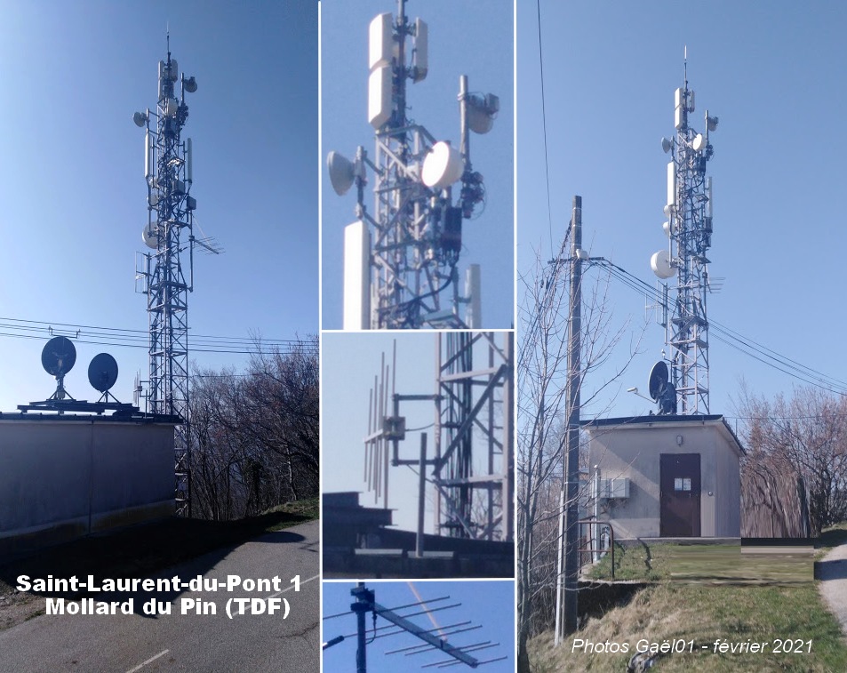

SAINT-LAURENT-DU-PONT 1 - BANDE
:arrow: Localisation du pylône TDF de Mollard du Pin, route de Bande, sur la commune de Saint-Pierre-de-Genebroz (département de Savoie).
R4: 25H 30W (TDF).
R6: 26H 30W (TDF).
R3: 27H 30W (TDF).
R2: 29H 30W (TDF).
R7: 31H 30W (TDF).
R1: 37H 30W (TDF).

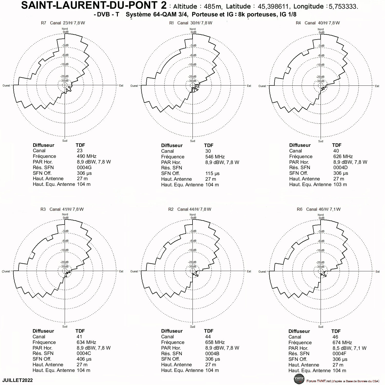

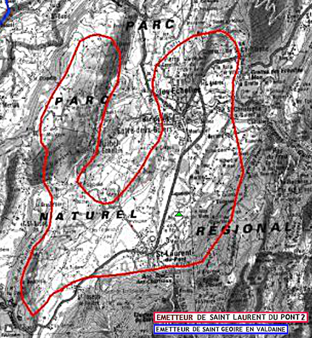

SAINT-LAURENT-DU-PONT 2 - LES BOURDOIRES
:arrow: Localisation du pylône TDF des Bourdoires, commune de Saint-Laurent-du-Pont.
R7: 23H 7,8W (TDF).
R1: 30H 7,8W (TDF).
R4: 40H 7,8W (TDF).
R3: 41H 7,8W (TDF).
R2: 44H 7,8W (TDF).
R6: 46H 7,1W (TDF).

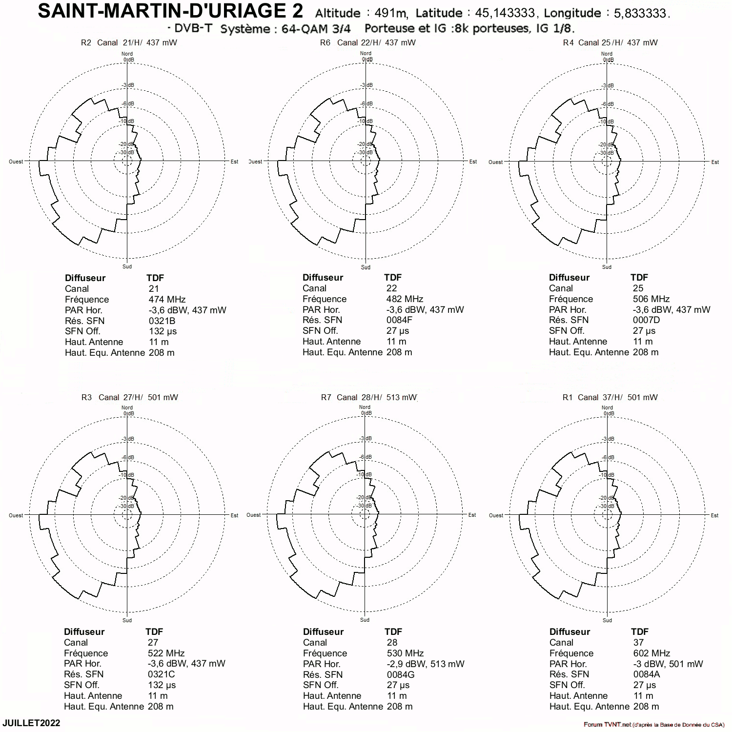

SAINT-MARTIN-D'URIAGE 2 - LE CHÂTEAU
:arrow: Localisation du pylône TDF de la Richardière, commune de Saint-Martin-d'Uriage.
R2: 21H 500mW (TDF).
R6: 22H 500mW (TDF).
R4: 25H 500mW (TDF).
R3: 27H 500mW (TDF).
R7: 28H 510mW (TDF).
R1: 37H 500mW (TDF).

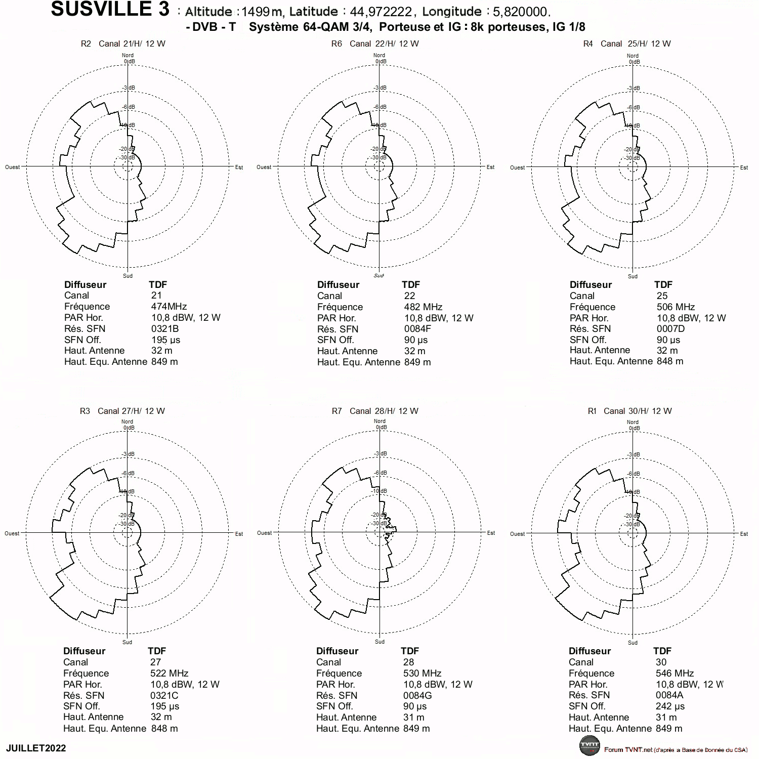

SUSVILLE 3 - SAINT-HONORÉ
:arrow: Localisation du pylône TDF de Pied Gros, sur la commune de Saint-Honoré.
R2: 21H 12W (TDF).
R6: 22H 12W (TDF).
R4: 25H 12W (TDF).
R3: 27H 12W (TDF).
R7: 28H 12W (TDF).
R1: 30H 12W (TDF).

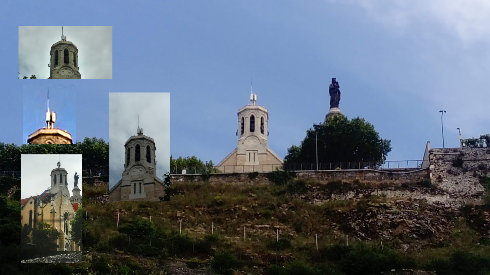

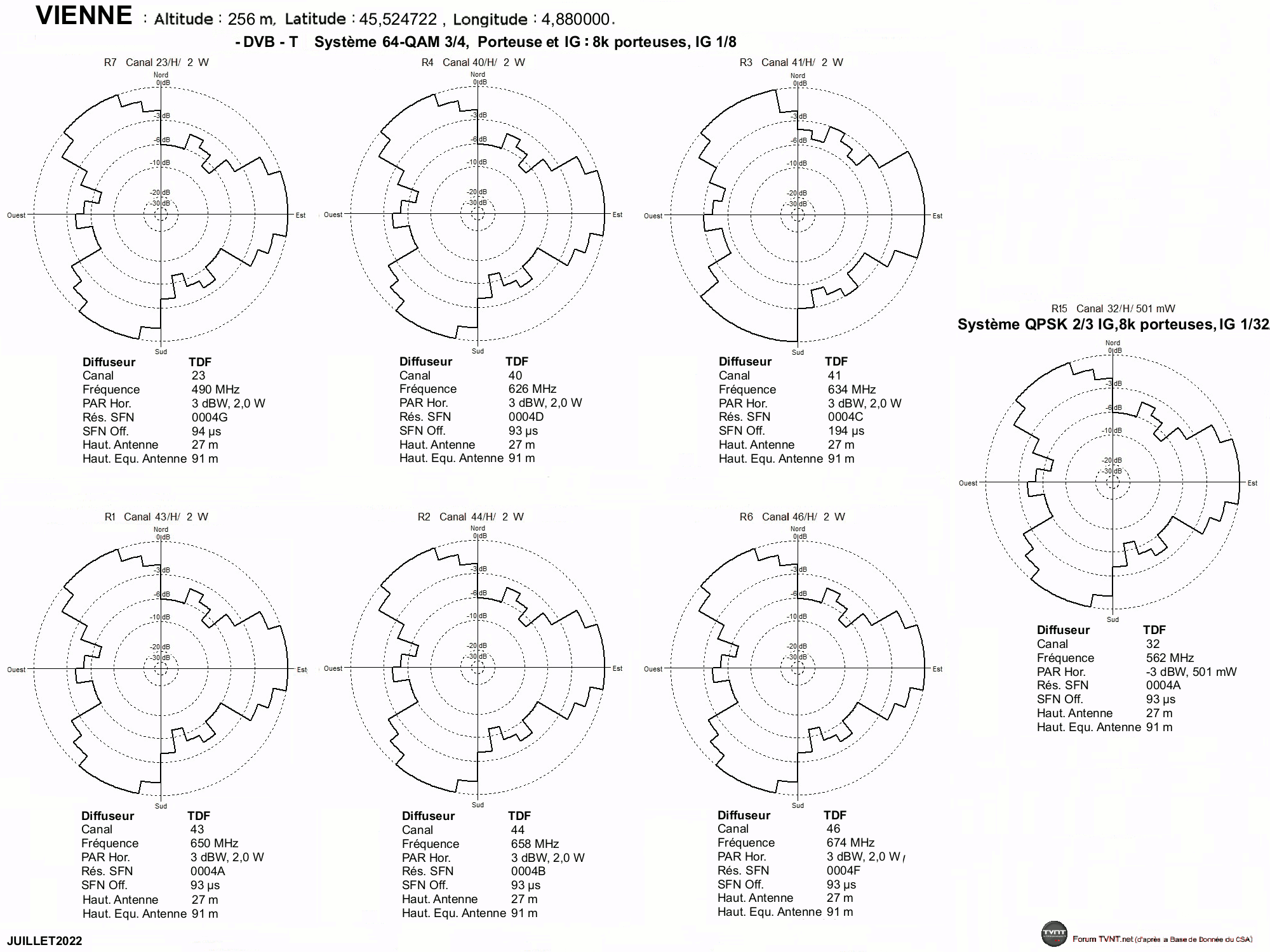

VIENNE - TOUR DE PIPET
:arrow: Localisation du pylône TDF de l'église de Pipet, commune de Vienne :
Cliquer sur l'image pour l'agrandir
photo Gaël01, d'autres photos ici :arrow: https://photos.google.com/share/AF1QipPat6xp7RVSjCpcSt_VBkKxPVfS5Avn4l91MnJ-rznJCVVUvMqOdFOXNLGJzvhAfw?key=dWwyOTdaT1l2eU56MEhDSHg0VE5yTmx0Y1lLNlFn
:arrow: Composition des multiplex R1 et R15 :
R7: 23H 2W (TDF).
R15: 32H 500mW.
R9: 40H 2W (TDF).
R4: 36H 2W (TDF).
R3: 41H 2W (TDF).
R1: 43H 2W (TDF).
R2: 44H 2W (TDF).
R6: 46H 2W (TDF).

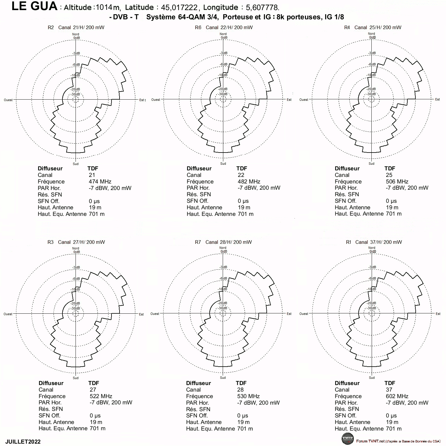

VIF - LE GUA
:arrow: Localisation du pylône TDF au Plan, sur la commune du Gua.
R2: 21H 400mW (TDF).
R6: 22H 400mW (TDF).
R4: 25H 400mW (TDF).
R3: 27H 400mW (TDF).
R7: 28H 400mW (TDF).
R1: 37H 400mW (TDF).

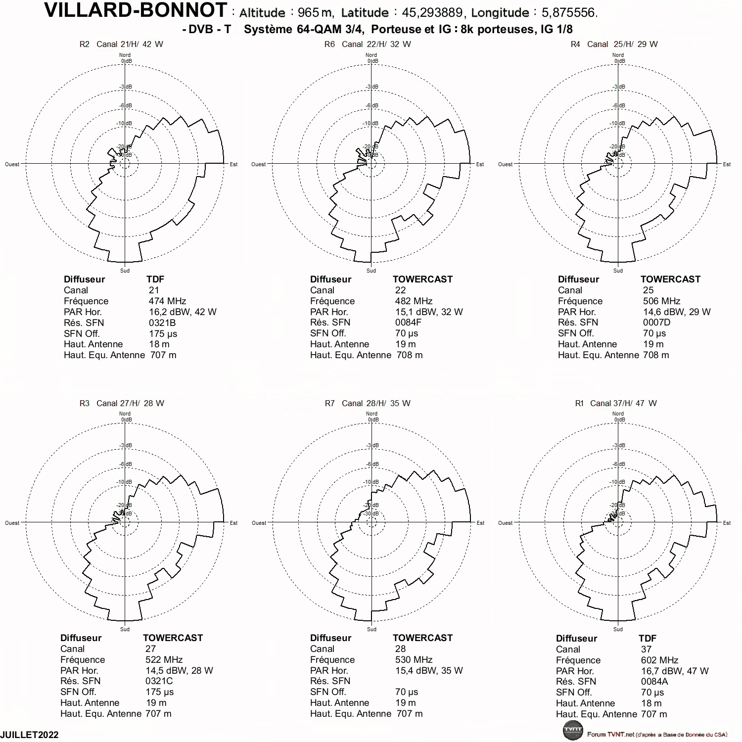

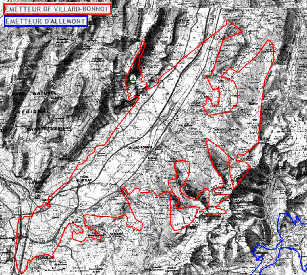

VILLARD-BONNOT - SAINT-HILAIRE
:arrow: Localisation du pylône TDF de Combe Reynaud, à Saint-Hilaire, commune de Plateau-des-Petites-Roches.
R2: 21H 42W (TDF).
R6: 22H 32W (TOWERCAST).
R4: 25H 29W (TOWERCAST).
R3: 27H 28W (TOWERCAST).
R7: 28H 35W (TOWERCAST).
R1: 37H 42W (TOWERCAST).

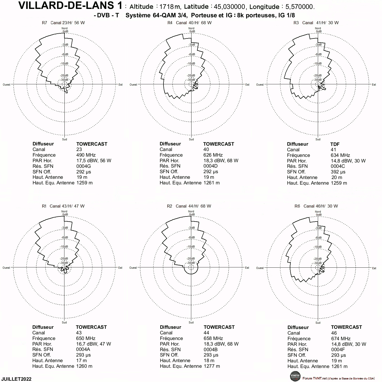

VILLARD-DE-LANS 1 - TÉLÉPHÉRIQUE
:arrow: Localisation du pylône TDF de Pré de l'Archard, commune de Villard-de-Lans.
D'autres photos sont disponibles ici et .
R7: 23H 56W (TOWERCAST).
R4: 40H 68W (TOWERCAST).
R3: 41H 30W (TOWERCAST).
R1: 43H 47W (TOWERCAST).
R2: 44H 68W (TOWERCAST).
R6: 46H 30W (TOWERCAST).

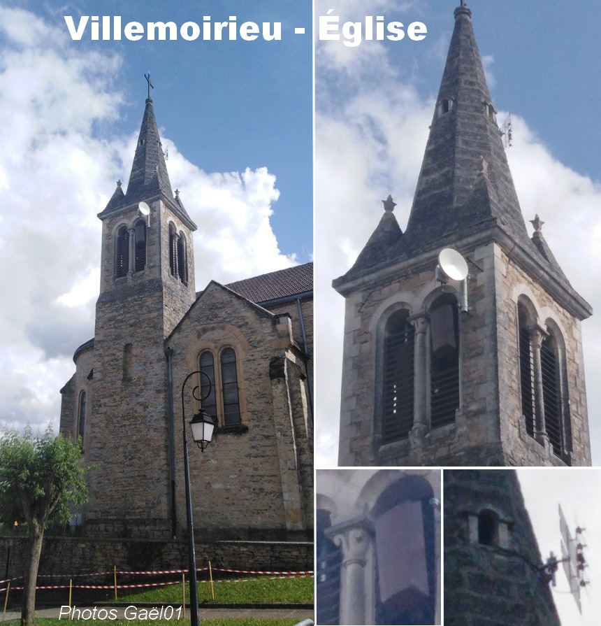

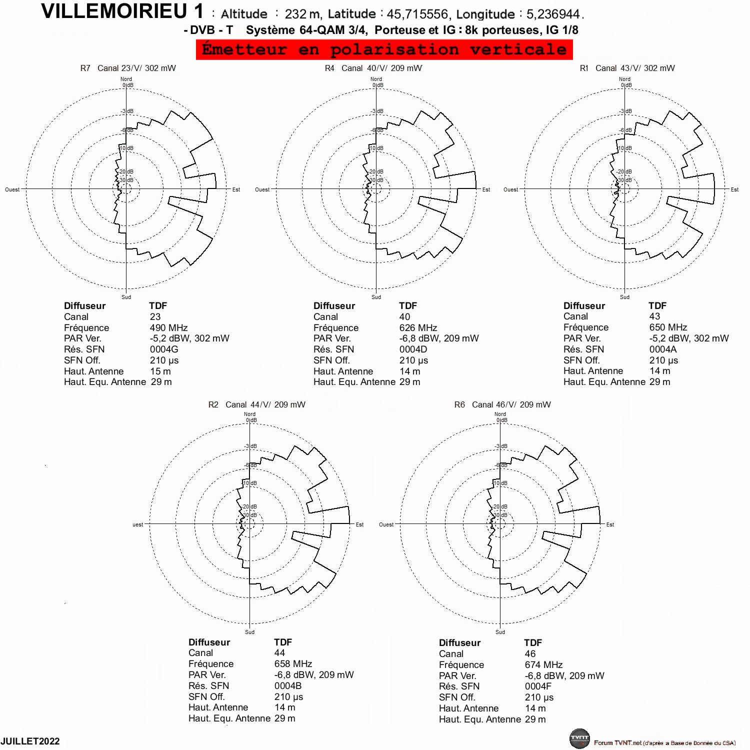

VILLEMOIRIEU 1 - ÉGLISE
:arrow: Localisation du pylône TDF sur le clocher de l'église, commune de Villemoirieu.
R7: 23V 300mW (TDF).
R4: 40V 210mW (TDF).
R1: 43V 300mW (TDF).
R2: 44V 210mW (TDF).
R6: 46V 210mW (TDF).
VINAY 1 - SAINT-GERVAIS
:arrow: Localisation du pylône TDF des Gailleux, sur la commune de Saint-Gervais, qui diffuse tous les multiplex.
Le pylône ITAS TIM n'est plus utilisé pour la TNT.
R7: 23H 30W (TDF).
R1: 24H 30W (TDF).
R4: 40H 30W (TDF).
R3: 41H 30W (TDF).
R2: 44H 30W (TDF).
R6: 46H 30W (TDF).

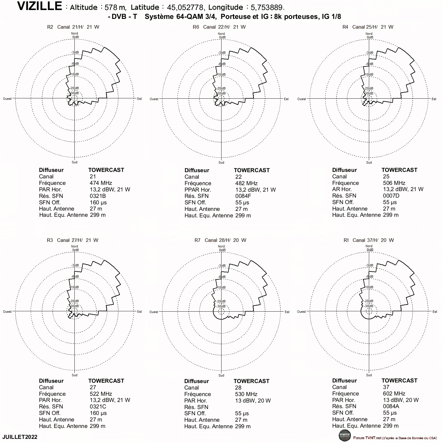

R2: 21H 21W (TOWERCAST).
R6: 22H 21W (TOWERCAST).
R4: 25H 21W (TOWERCAST).
R3: 27H 20W (TOWERCAST).
R7: 28H 20W (TOWERCAST).
R1: 37H 20W (TOWERCAST).

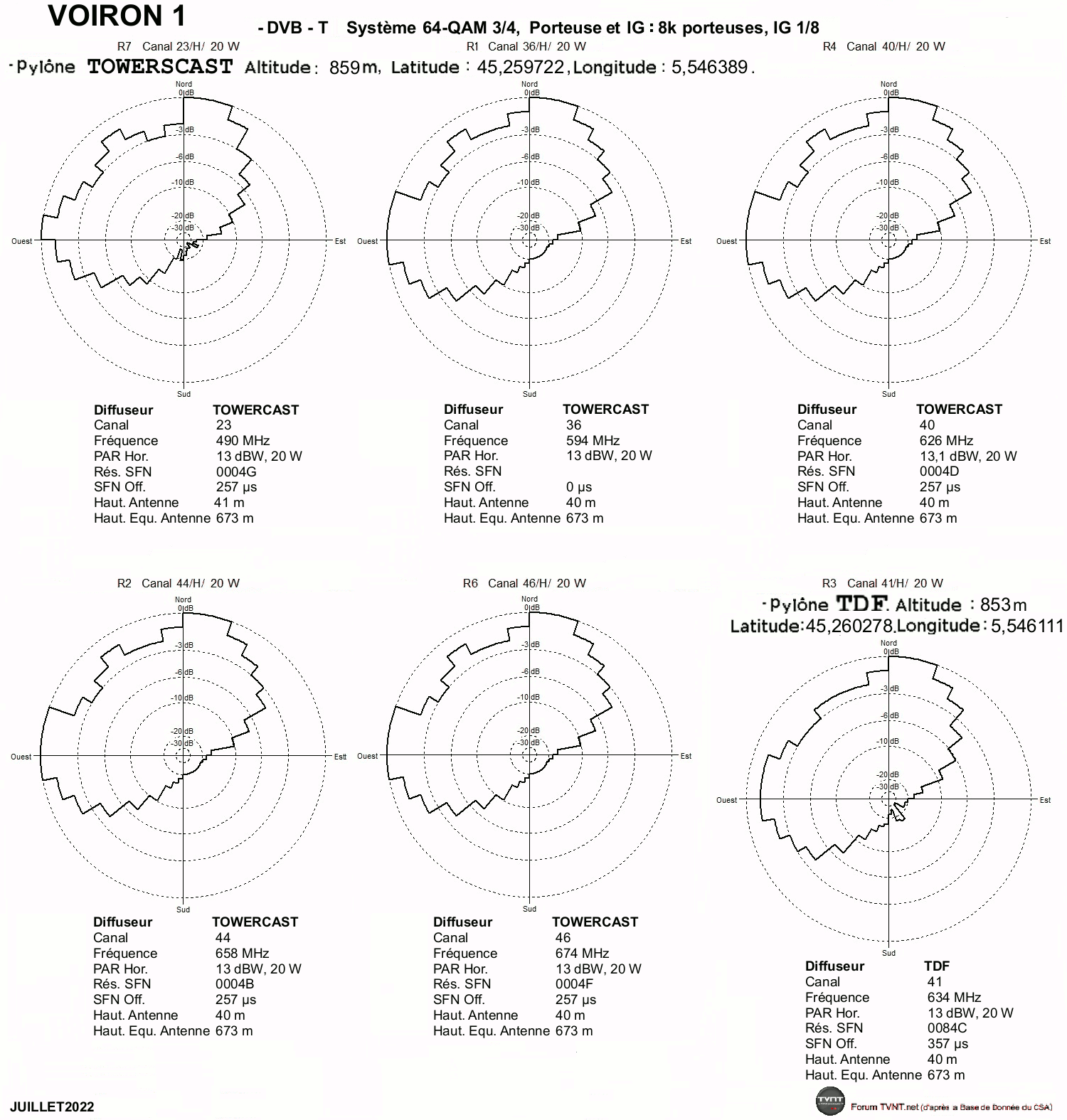

VOIRON 1 - MONTAUD
Il y a 2 pylônes pour la TNT sur le site de Mollard Guillon, sur la commune de Montaud :
:arrow: Localisation du pylône TDF qui diffuse le multiplex R3 :
:arrow: Localisation du pylône TOWERCAST, qui diffuse les multiplex R1, R2, R4, R6 et R7 :
R7: 23H 20W (TOWERCAST).
R9: 34H 20W (TOWERCAST).
R1: 36H 20W (TOWERCAST).
R4: 40H 20W (TOWERCAST).
R3: 41H 20W (TDF).
R2: 44H 20W (TOWERCAST).
R6: 46H 20W (TOWERCAST).

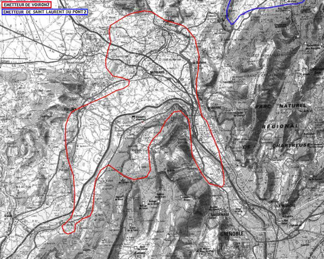

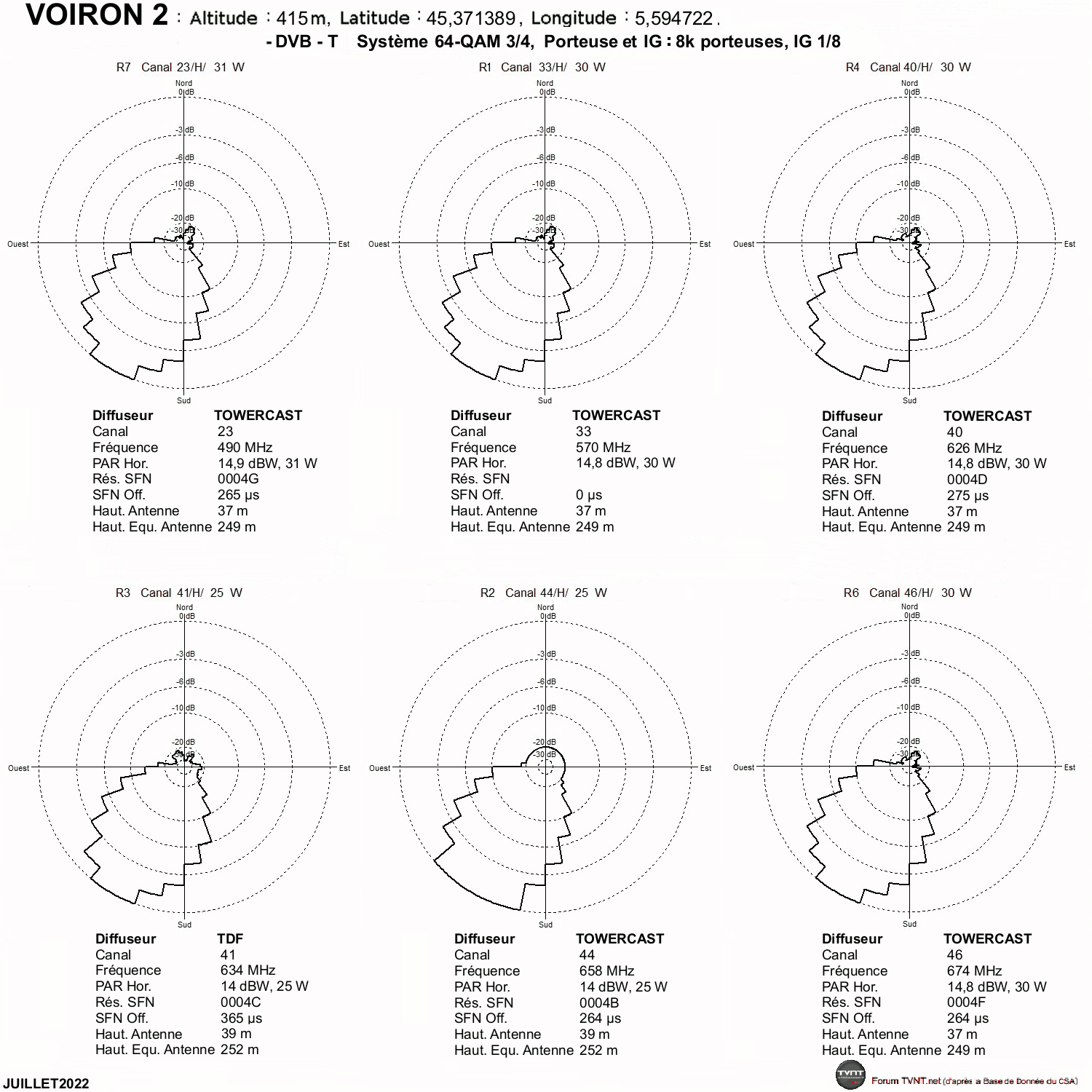

VOIRON 2 - LE BAVOIR
:arrow: Localisation du pylône TDF du Bavoir, commune de Voiron.
Image (Photo de "mixou38").
D'autres photos de l'ami "mixou38" sont disponibles ici
R7: 23H 31W (TOWERCAST).
R1: 33H 30W (TOWERCAST).
R9: 34H 30W (TDF).
R4: 40H 30W (TOWERCAST).
R3: 41H 25W (TDF).
R2: 44H 25W (TOWERCAST).

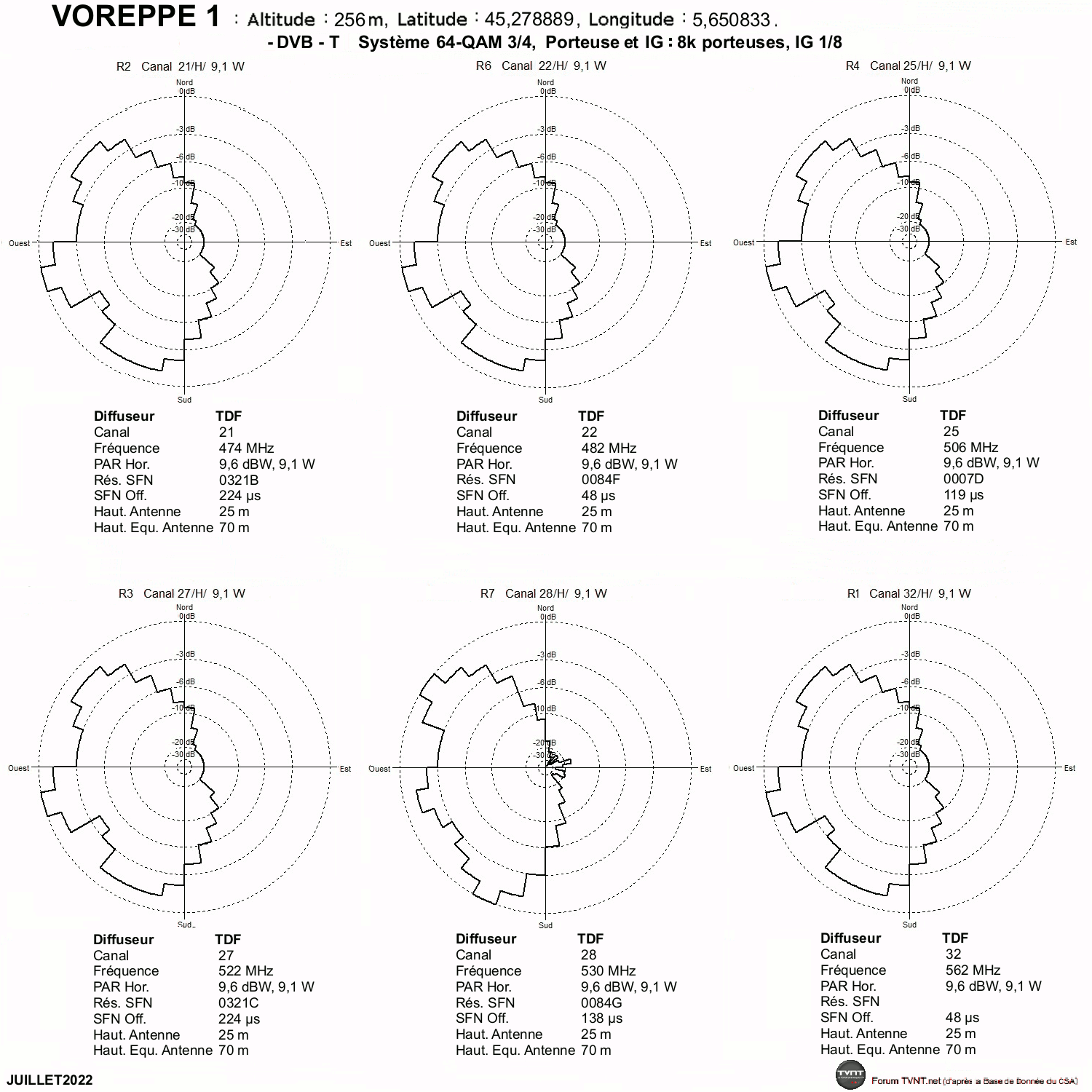

VOREPPE 1 - LE CHEVALLON
:arrow: Localisation du pylône TDF du Chevalon, commune de Voreppe.
R2: 21H 9,1W (TDF).
R6: 22H 9,1W (TDF).
R4: 25H 9,1W (TDF).
R3: 27H 9,1W (TDF).
R7: 28H 9,1W (TDF).
R1: 32H 9,1W (TDF).

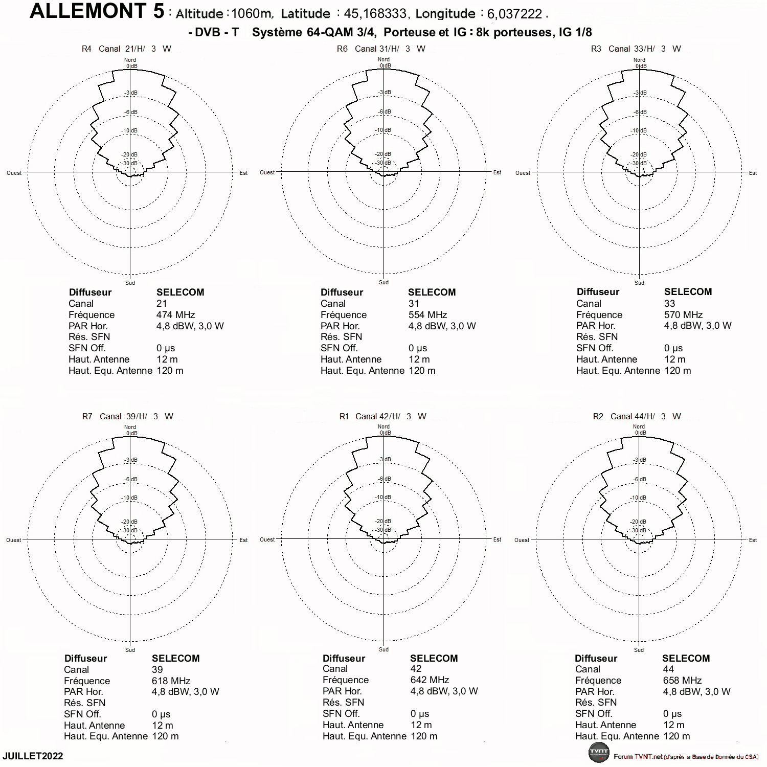

ALLEMONT 5 - LE MOLARD
Émetteur numérisé par la communauté de communes de l'Oisans, sur les mêmes fréquences que Gap - Mont-Colombis.
:arrow: Localisation du pylône du Molard, commune d'Allemond.
R4: 21H 3W (SELECOM).
R6: 31H 3W (SELECOM).
R3: 33H 3W (SELECOM).
R7: 39H 3W (SELECOM).
R1: 42H 3W (SELECOM).
R2: 44H 3W (SELECOM).

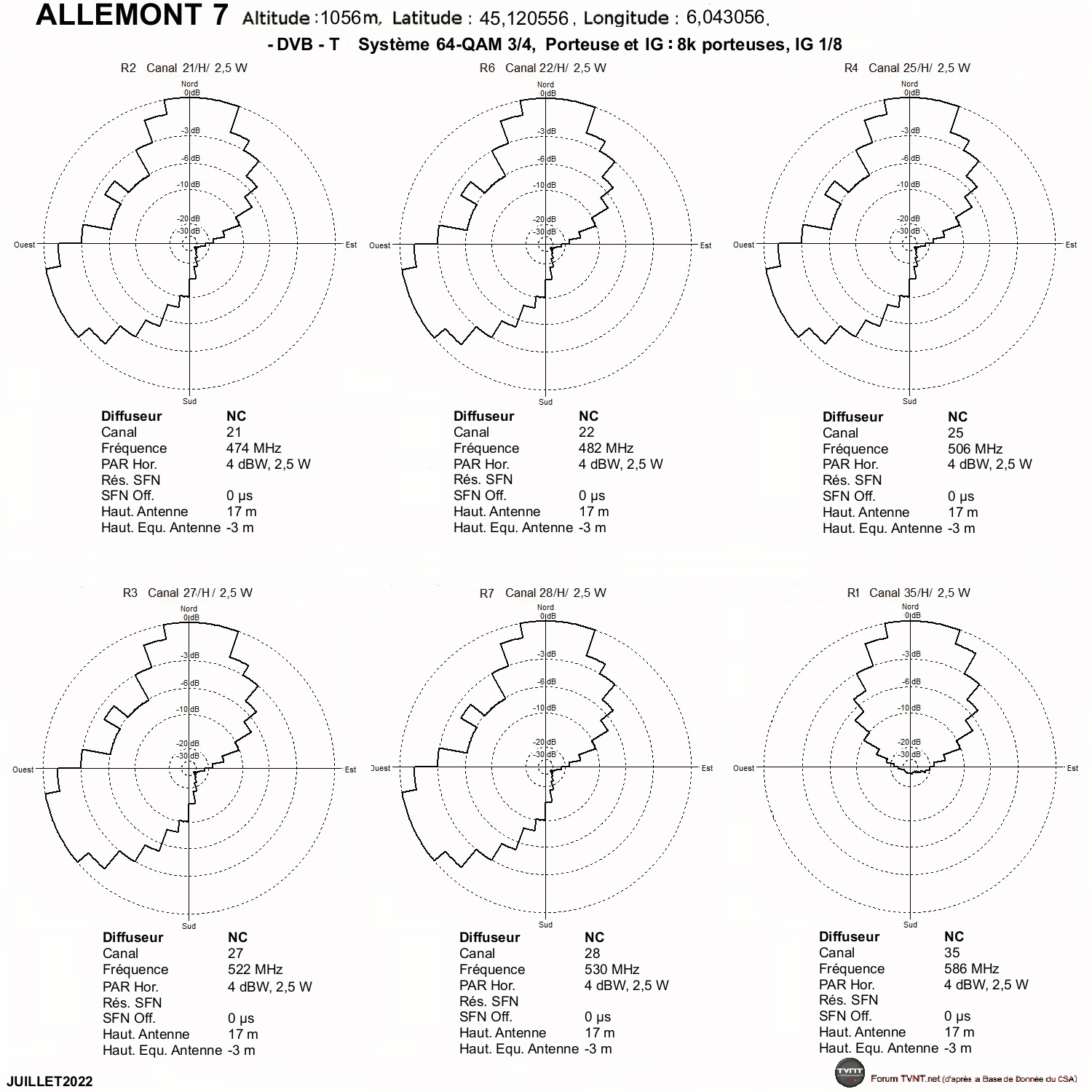

ALLEMONT 7 - HAMEAU DE SARDONNE
Émetteur numérisé par la communauté de communes de l'Oisans, en SFN avec Allemond 4 - Le Clôt.
:arrow: Localisation du pylône du hameau de Sardonne, sur la commune d'Oz.
R2: 21H 2,5W (diffuseur NC).
R6: 22H 2,5W (diffuseur NC).
R1: 24H 2,5W (diffuseur NC).
R4: 25H 2,5W (diffuseur NC).
R3: 27H 2,5W (diffuseur NC).
R7: 28H 2,5W (diffuseur NC).

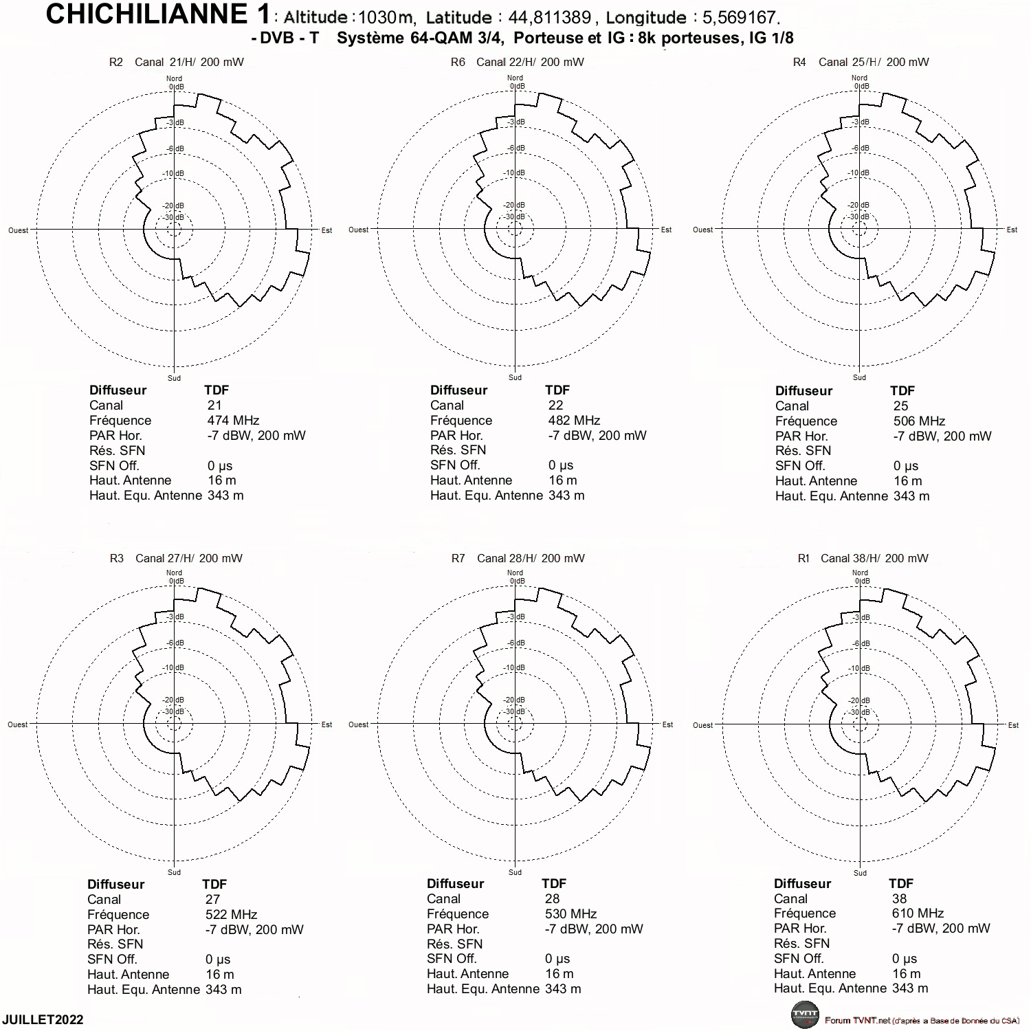

CHICHILIANNE 1 - LE CALVAIRE
Émetteur numérisé par le Syndicat intercommunal de télévision du Serpaton, en SFN avec Grenoble-Chamrousse, sauf le multiplex R1.
:arrow: Localisation du pylône du Calvaire, commune de Chichilianne.
R2: 21H 200mW (TDF).
R6: 22H 200mW (TDF).
R4: 25H 200mW (TDF).
R3: 27H 200mW (TDF).
R7: 28H 200mW (TDF)
R1: 38H 200mW (TDF).
CLAVANS - BESSE 2
Émetteur numérisé par la communauté de communes de l'Oisans, en SFN avec La Grave 1 - Bons.
:arrow: Localisation du pylône de Coin Gerbau au Tétas, sur la commune de Besse.
R6: 26H 1,3W (diffuseur NC).
R2: 29H 1,3W (diffuseur NC).
R4: 36H 1,3W (diffuseur NC).
R7: 45H 1,3W (diffuseur NC).
R1: 47H 1,3W (diffuseur NC).

CLELLES - LES FOURNACHES
Émetteur numérisé par le Syndicat intercommunal de télévision du Serpaton, en SFN avec Mens-Lalley.
:arrow: Localisation du pylône TDF de La Côte, commune de Clelles.
R2: 21H 100mW (TDF).
R6: 22H 100mW (TDF).
R4: 25H 100mW (TDF).
R1: 26H 100mW (TDF).
R3: 27H 100mW (TDF).
R7: 28H 100mW (TDF).
CORRENÇON-EN-VERCORS - FORÊT DE VILLARD
Émetteur numérisé par la communauté de communes du massif du Vercors, en SFN avec Lyon - Mont Pilat.
:arrow: Localisation du pylône TDF de Combeauvieux, commune de Corrençon-en-Vercors.
R7: 23H 1,6W (TDF).
R4: 40H 1,6W (TDF).
R3: 41H 1,6W (TDF).
R1: 43H 1,6W (TDF).
R2: 44H 1,6W (TDF).
R6: 46H 1,6W (TDF).

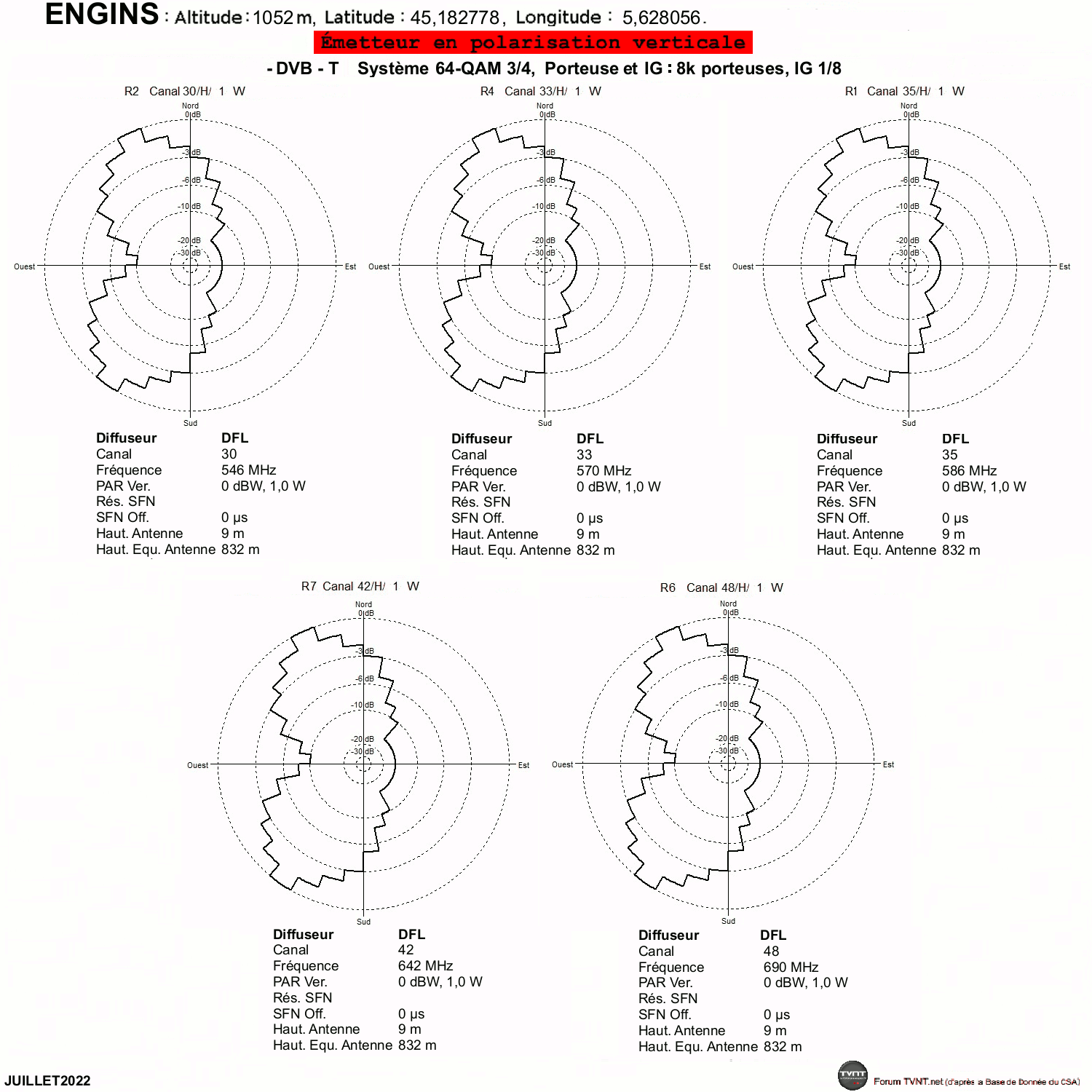

ENGINS 2 - SAINT-NIZIER-DU-MOUCHEROTTE- BATARDIÈRE
Émetteur numérisé par la communauté de communes du massif du Vercors, sur les mêmes fréquences que Montmélian sauf le multiplex R1.
:arrow: Localisation du pylône de Batardière, sur la commune de Saint-Nizier-du-Moucherotte
R2: 30V 1W (DFL).
R4: 33V 1W (DFL).
R1: 35V 1W (DFL).
R7: 42V 1W (DFL).
R6: 48V 1W (DFL).

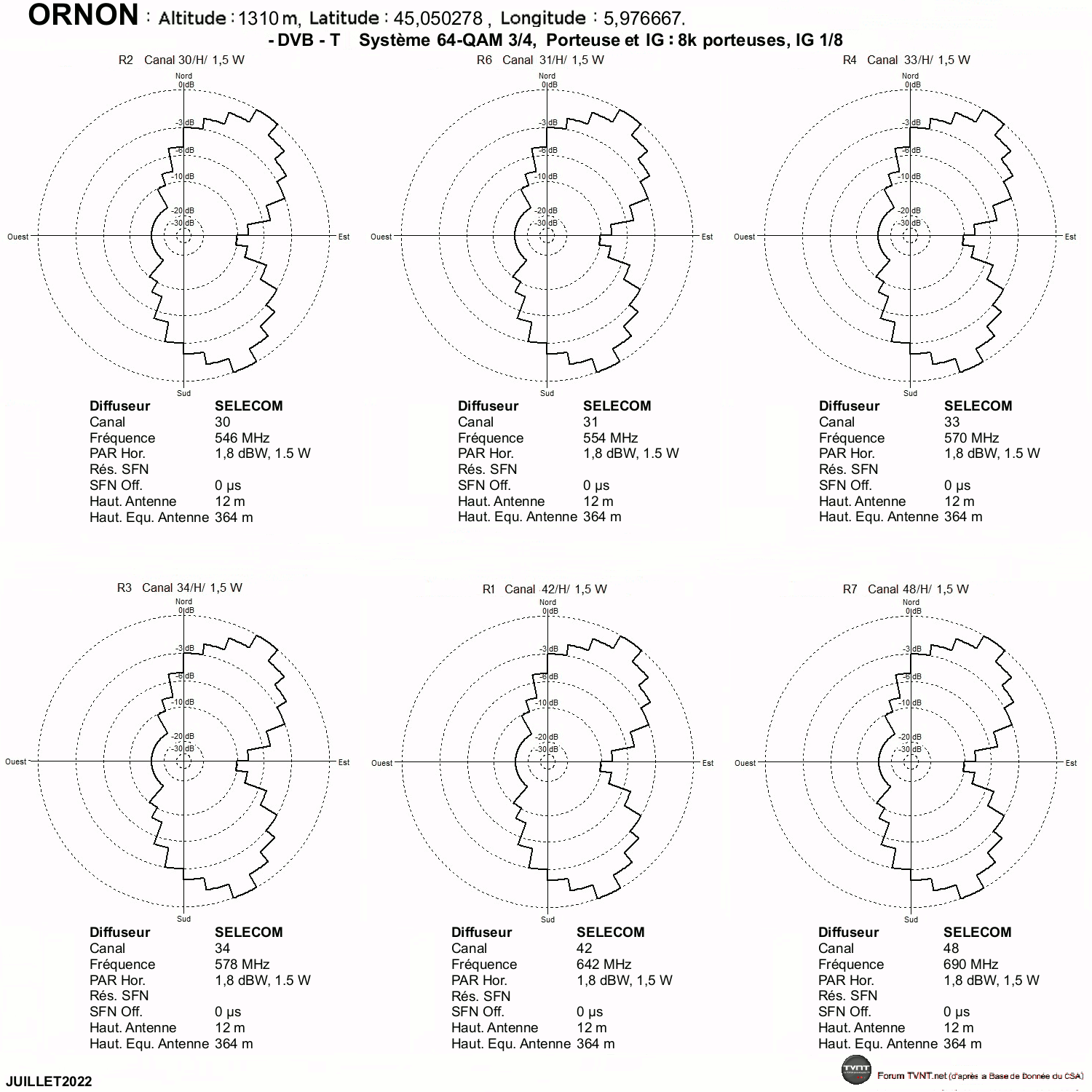

HUEZ - L’ÉCLOSE
Il y a 2 pylônes sur le site de l'Éclose, commune d'Huez :
:arrow: Localisation du pylône TDF qui diffuse les multiplex R1 à R4, R6 et R7.
R2: 30H 1,5W (SELECOM).
R6: 31H 1,5W (SELECOM).
R4: 33H 1,5W (SELECOM).
R3: 34H 1,5W (SELECOM).
R1: 42H 1,5W (SELECOM).
R7: 48H 1,5W (SELECOM).
LA MOTTE-SAINT-MARTIN - LES CÔTES
Émetteur numérisé par le Syndicat intercommunal de télévision du Serpaton, en SFN avec Grenoble-Chamrousse.
:arrow: Localisation du pylône TDF des Côtes, commune de La Motte-Saint-Martin.
R7: 28H 200mW (TDF).
R1: 37H 200mW (TDF).

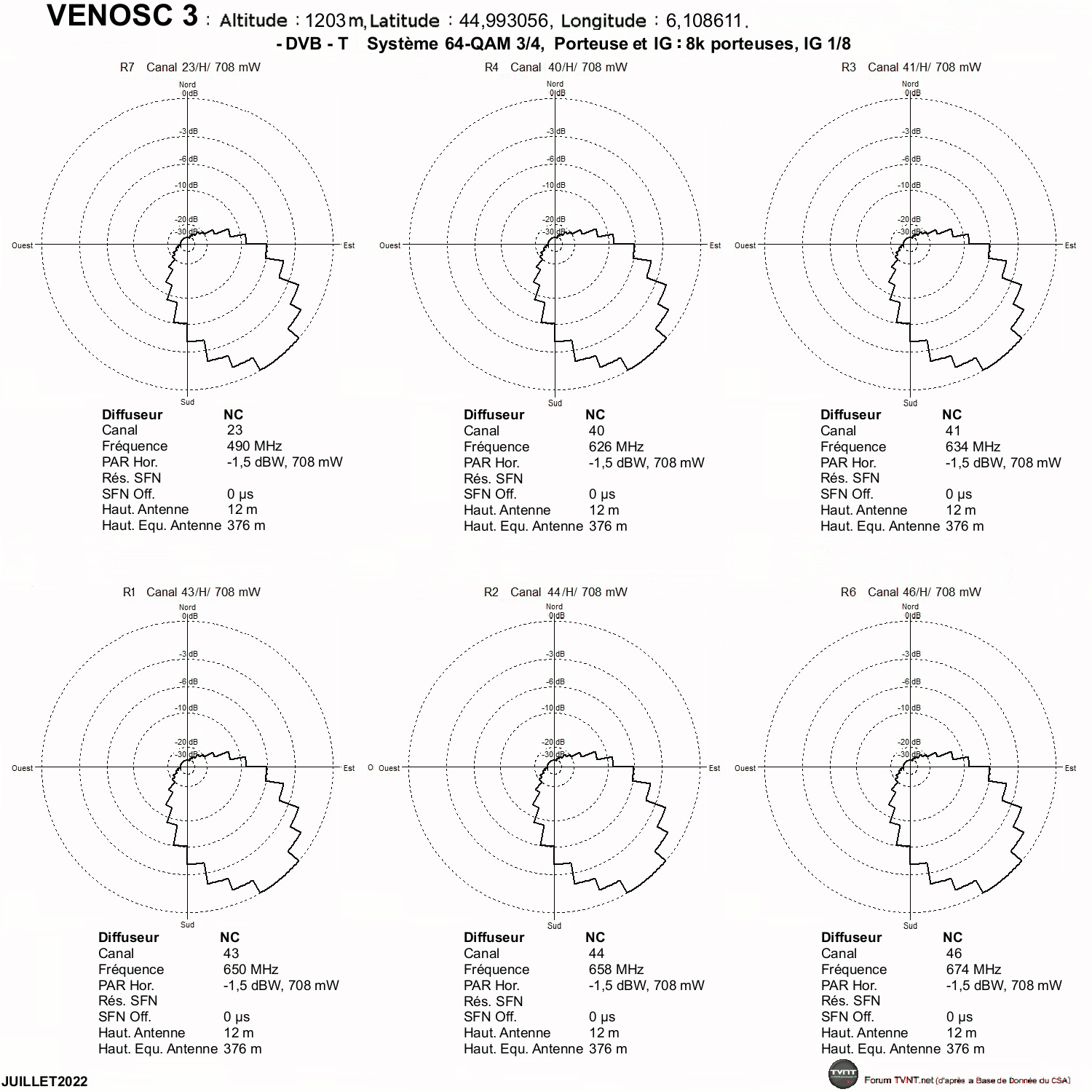

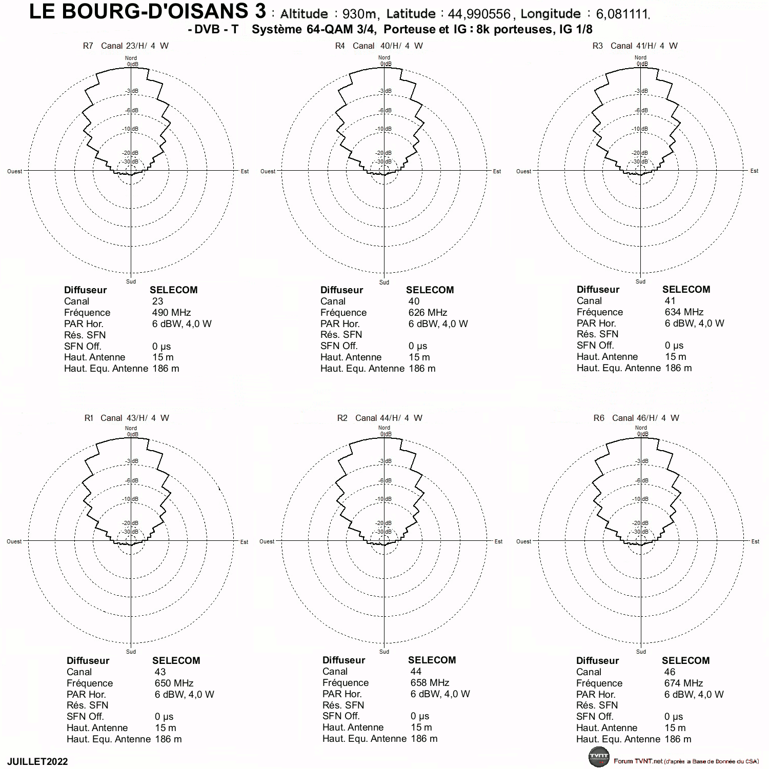

LE BOURG-D'OISANS 3 - VÉNOSC - LES ESCALLONS
Émetteur numérisé par la communauté de communes de l'Oisans, en SFN avec L'Alpe-de-Vénosc.
:arrow: Localisation du pylône TDF des Escallons, à Vénosc, commune de Les Deux-Alpes.
R7: 23H 4W (SELECOM).
R4: 40H 4W (SELECOM).
R3: 41H 4W (SELECOM).
R1: 43H 4W (SELECOM).
R2: 44H 4W (SELECOM).
R6: 46H 4W (SELECOM).

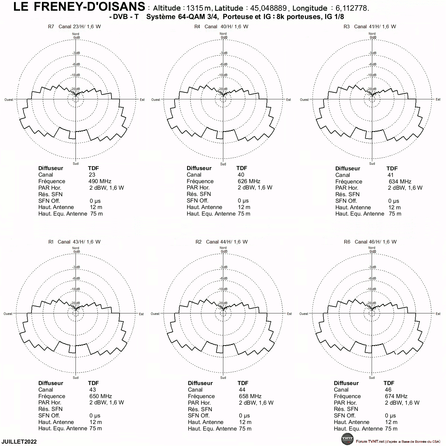

LE FRENEY-D'OISANS - PUY-LE-HAUT
:arrow: Localisation du pylône TDF du Solenet, Puy-le-Haut, commune du Freney-d'Oisans.
R7: 23H 1,6W (TDF).
R4: 40H 1,6W (TDF).
R3: 41H 1,6W (TDF).
R1: 43H 1,6W (TDF).
R2: 44H 1,6W (TDF).
R6: 46H 1,6W (TDF).

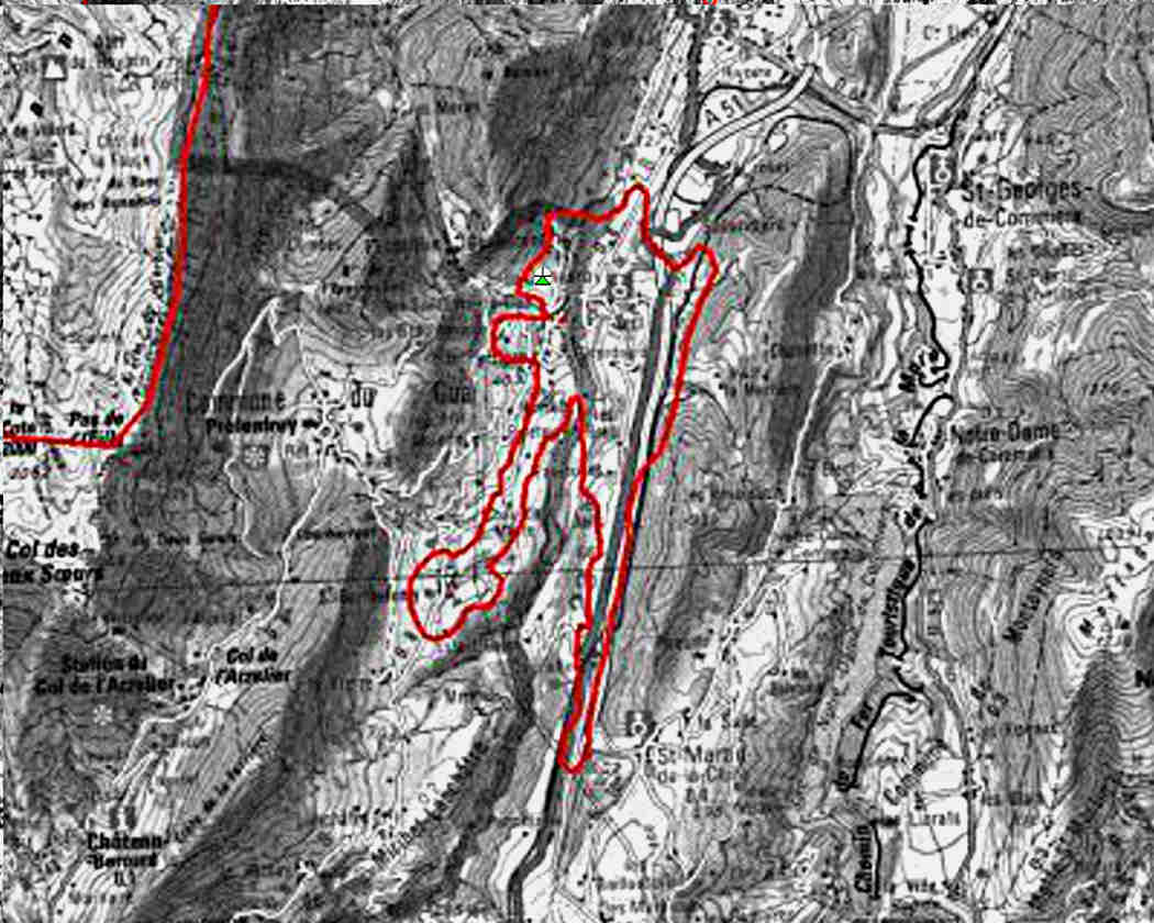

LE GUA - PRÉLENFREY
:arrow: Localisation du pylône TDF des Faures, Prélenfrey, commune du Gua.

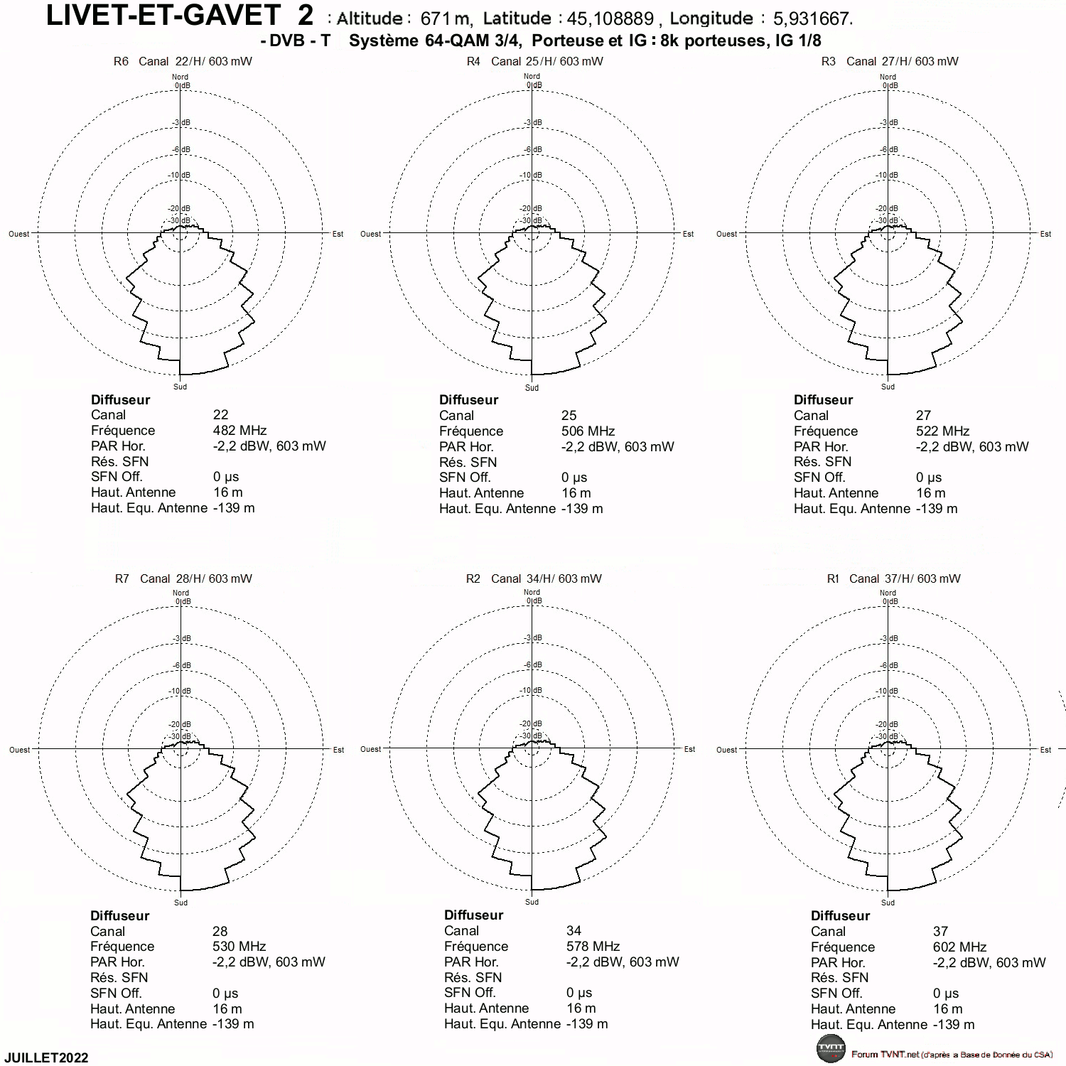

LIVET-ET-GAVET 2 - NORD DU BOURG - CHEMIN DES SOURCES
Émetteur numérisé par la communauté de communes de l'Oisans, en SFN avec Livet-et-Gavet 1 - Saint-Barthélemy-de-Séchilienne.
:arrow: Localisation du pylône TDF du chemin des sources, commune de Livet-et-Gavet.
R6: 22H 600mW (diffuseur NC).
R4: 25H 600mW (diffuseur NC).
R3: 27H 600mW (diffuseur NC).
R7: 28H 600mW (diffuseur NC).
R2: 34H 600mW (diffuseur NC).
R1: 37H 600mW (diffuseur NC).
:!: NC=non connu

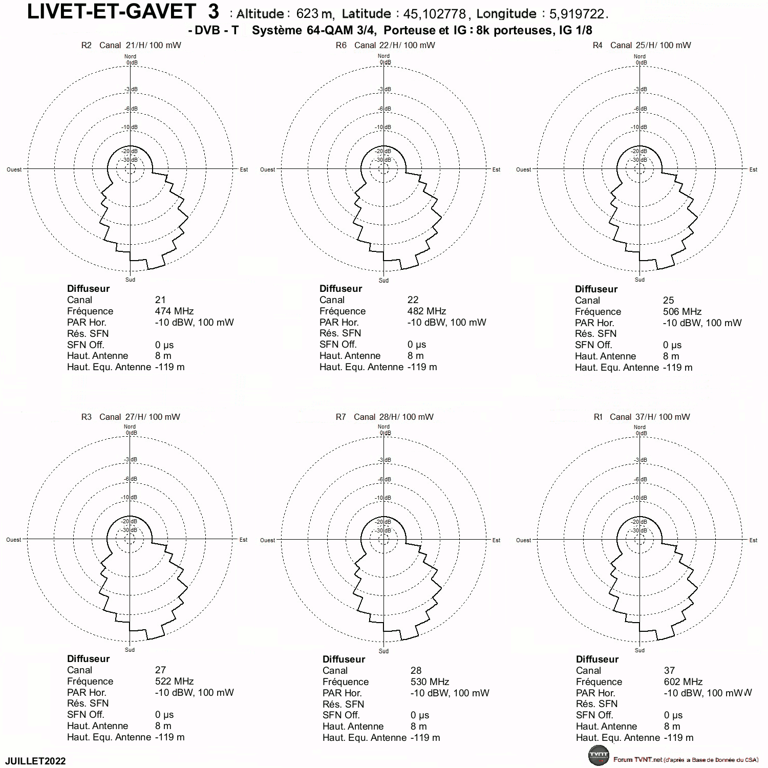

LIVET-ET-GAVET 3 - LES ROBERTS
:arrow: Localisation du pylône des Roberts, commune de Livet-et-Gavet.
R2: 21H 100mW (diffuseur NC).
R6: 22H 100mW (diffuseur NC).
R4: 25H 100mW (diffuseur NC).
R3: 27H 100mW (diffuseur NC).
R7: 28H 100mW (diffuseur NC).
R1: 37H 100mW (diffuseur NC).
:!: NC=non connu

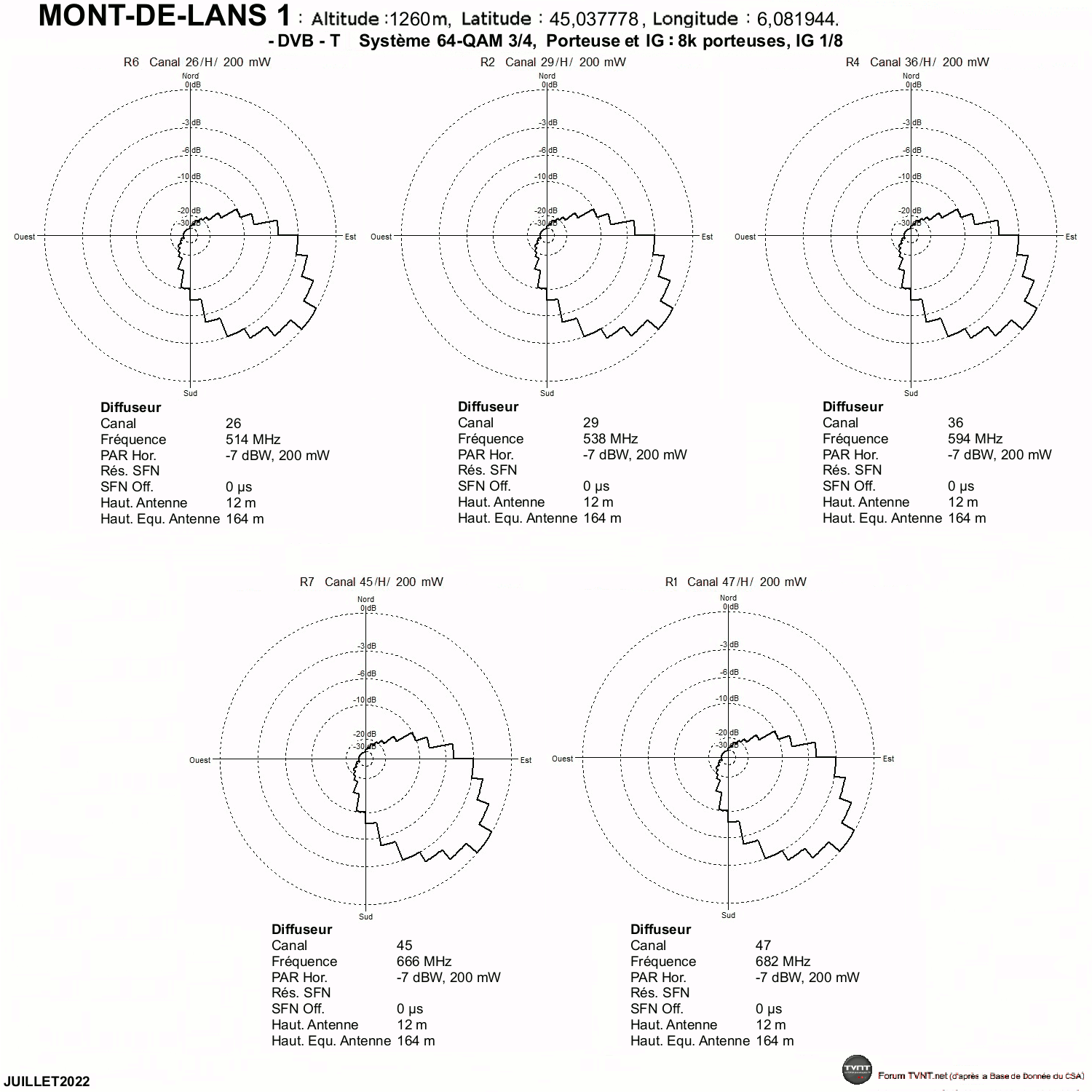

MONT-DE-LANS 1 - AURIS - LA BALME
:arrow: Localisation du pylône de Trés Cerf Chanau, La Balme, sur la commune d'Auris.
R6: 26H 200mW (diffuseur NC).
R2: 29H 200mW (diffuseur NC).
R4: 36H 200mW (diffuseur NC).
R7: 45H 200mW (diffuseur NC).
R1: 47H 200mW (diffuseur NC).
:!: NC=non connu

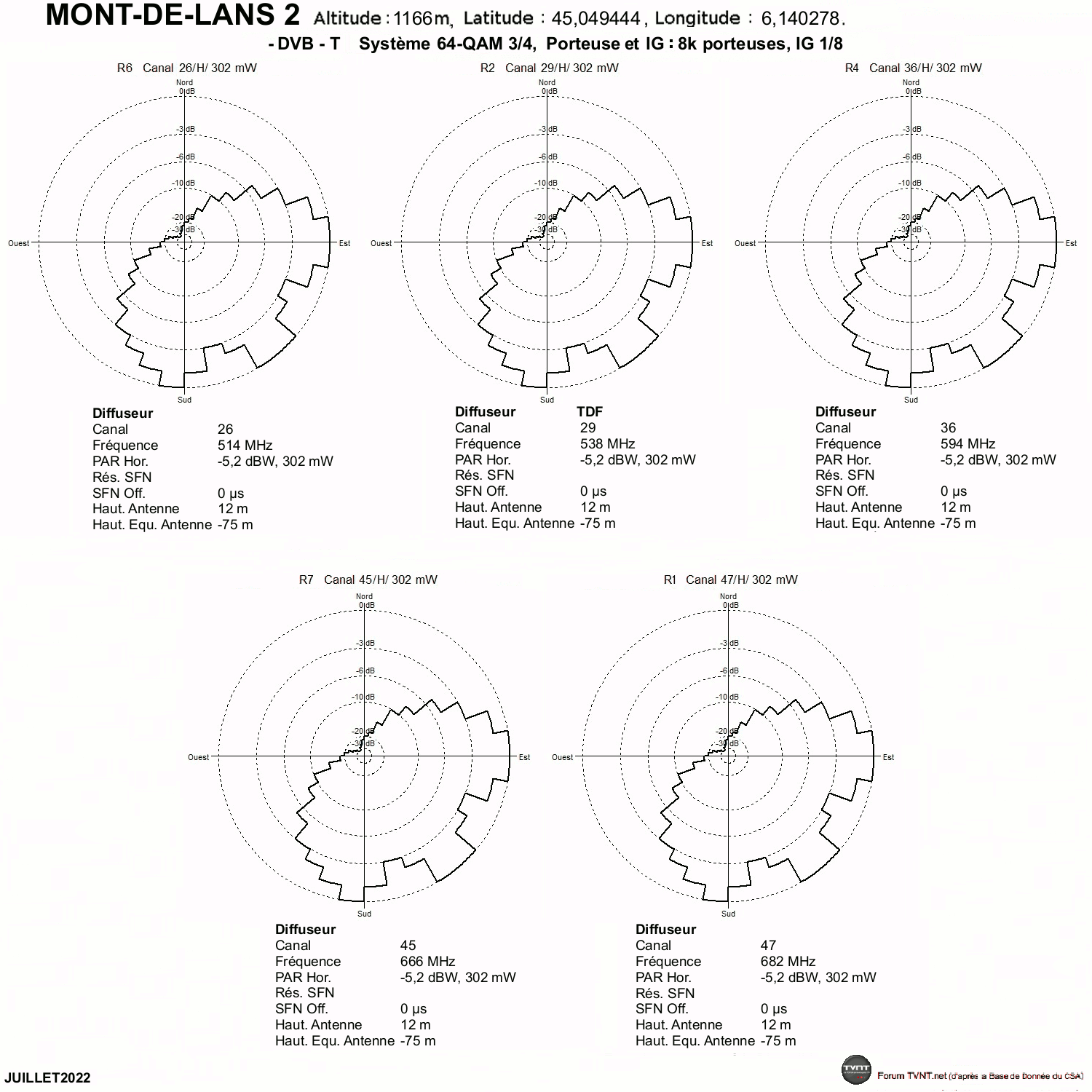

MONT-DE-LANS 2 - MIZOËN - LA FOURNELA
:arrow: Localisation du pylône TDF de La Fournela, sur la commune de Mizoën.

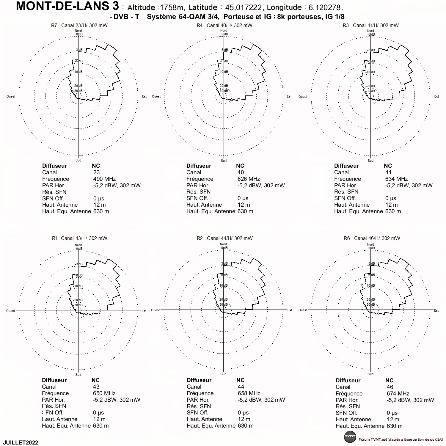

MONT-DE-LANS 3 - LA BERGERIE
:arrow: Localisation du pylône Orange de La Bergerie,à Mont-de-Lans, commune de de Les Deux Alpes.
R7: 23H 300mW. (soumis à une autorisation du CSA) (sur canal 52 avant le 25/06/2019)
R4: 40H 300mW (diffuseur NC).
R3: 41H 300mW (diffuseur NC).
R1: 43H 300mW (diffuseur NC).
R2: 44H 300mW (diffuseur NC).
R6: 46H 300mW (diffuseur NC).
:!: NC=non connu
ORNON - LA GRENONIÈRE
Émetteur numérisé par la communauté de communes de l'Oisans, sur les mêmes fréquences que Gap-Mont Colombis, sauf le multiplex R2 sur la même fréquence Montmélian-Le Fort.
:arrow: Localisation du pylône TDF de La Grenonière, commune d'Ornon.
SAINT-CHRISTOPHE 2 - PRÉ CLOT
Émetteur numérisé par la communauté de communes de l'Oisans, en SFN avec Grenoble-Chamrousse.
:arrow: Localisation du pylône de Pré Clot, commune de Saint-Christophe-en-Oisans.

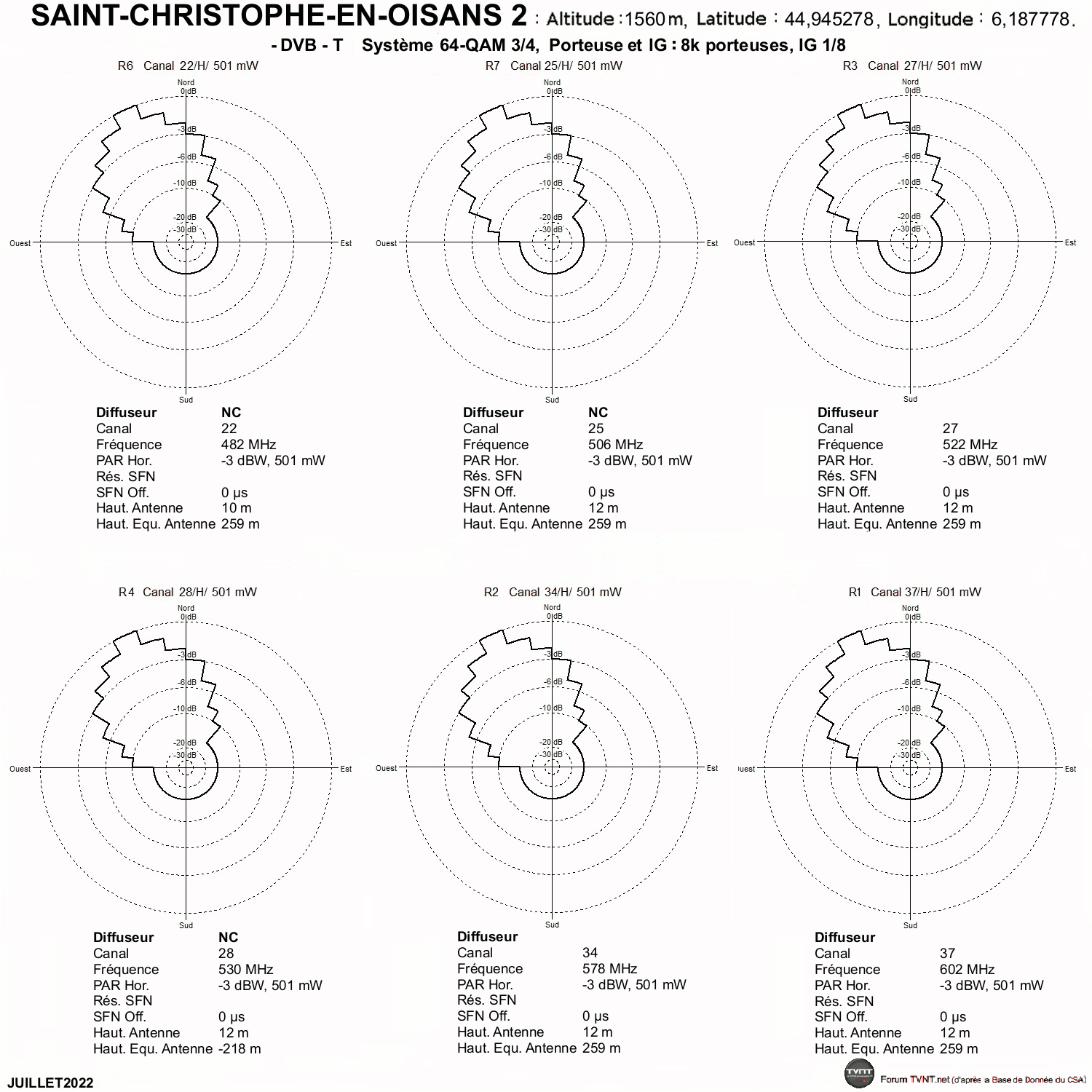

R6: 22H 500mW (diffuseur NC).
R7: 25H 500mW (diffuseur NC).
R3: 27H 500mW (diffuseur NC).
R4: 28H 500mW (diffuseur NC).
R2: 34H 500mW (diffuseur NC).
R1: 37H 500mW (diffuseur NC).
:!: NC=non connu
SAINT-CHRISTOPHE 4 - LA BÉRARDE
:arrow: Localisation du pylône de la Bérarde, commune de Saint-Christophe-en-Oisans.
R2: 21H 500mW (diffuseur NC).
R4: 22H 500mW (diffuseur NC).
R6: 25H 500mW (diffuseur NC).
R7: 28H 500mW (diffuseur NC).
:!: NC=non connu

TRÉMINIS - LES PLATES
:arrow: Localisation du pylône TDF des Plates, commune de Tréminis.
R2: 21H 600mW (TDF).
R6: 22H 600mW (TDF).
R1: 24H 600mW (TDF).
R4: 25H 600mW (TDF).
R3: 27H 600mW (TDF).
R7: 28H 600mW (TDF).

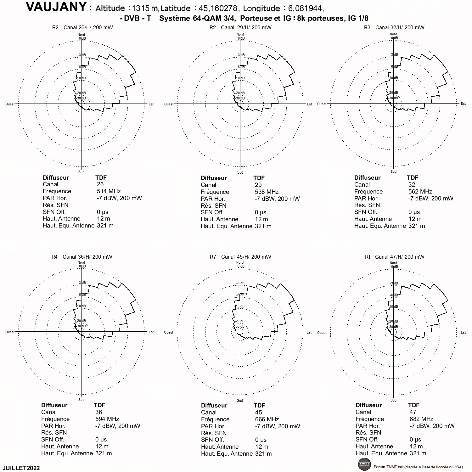

VAUJANY - LA VILLETTE - LE ROCHAS
Émetteur numérisé par la communauté de communes de l'Oisans, sur les mêmes fréquences que La Grave 1 - Bons.
:arrow: Localisation du pylône TDF du Rochas, commune de Vaujany.
R6: 26H 200mW (TDF).
R2: 29H 200mW (TDF).
R3: 32H 200mW (TDF).
R4: 36H 200mW (TDF).
R7: 45H 200mW (TDF).
R1: 47H 200mW (TDF).
VÉNOSC 3 - LE COLLET
:arrow: Localisation du pylône TDF du Collet, à Vénosc, commune de Les Deux Alpes.
R7: 23H 710mW (TDF).
R4: 40H 710mW (TDF).
R3: 41H 710mW (TDF).
R1: 43H 710mW (TDF).
R2: 44H 710mW (TDF).
R6: 46H 710mW (TDF).
VILLARD-REYMOND - SAINTE-PHILOMÈNE
:arrow: Localisation du pylône TDF de la chapelle Sainte Philomène, commune de Villard-Reymond.
R6: 26H 1W (SELECOM).
R2: 29H 1W.(SELECOM).
R3: 32H 1W (SELECOM).
R4: 36H 1W (SELECOM).
R7: 45H 1W.(SELECOM).
R1: 47H 1W (SELECOM).
