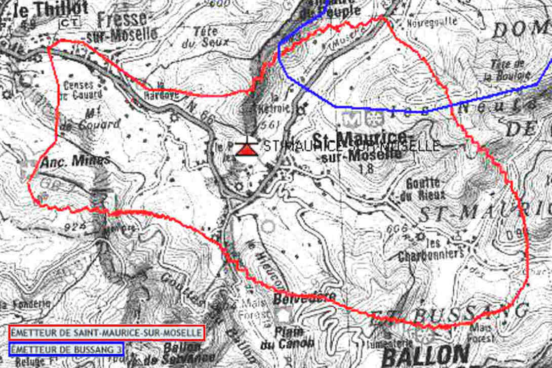

- Bussang 3 - Tête des Révolles.

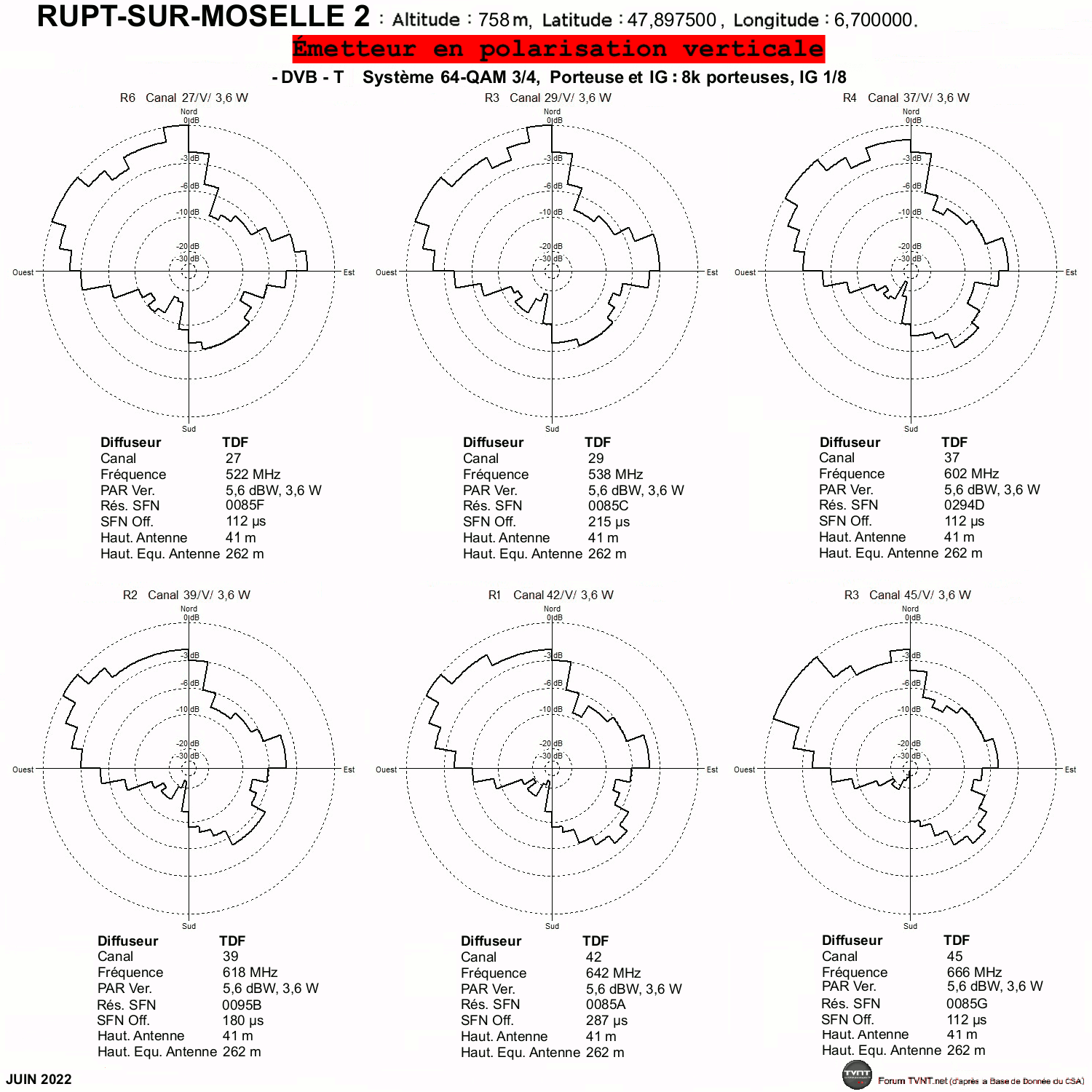

- Rupt-sur-Moselle 1 - Nord - La Beuille.
- Rupt-sur-Moselle 2 - Sud - Linqueny.

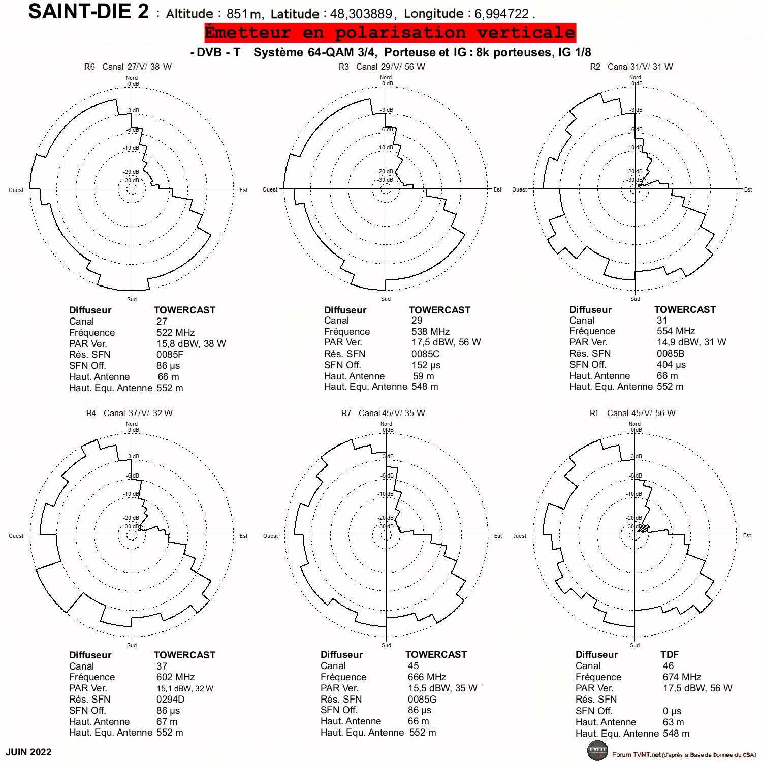

- Saint Dié 2 - Montagne d'Ormont.
- Saint Maurice sur Moselle - Tête du Lait.

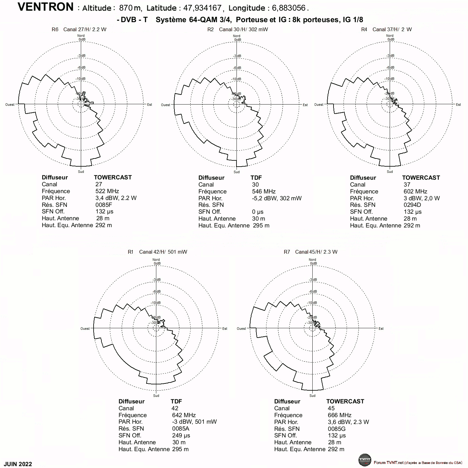

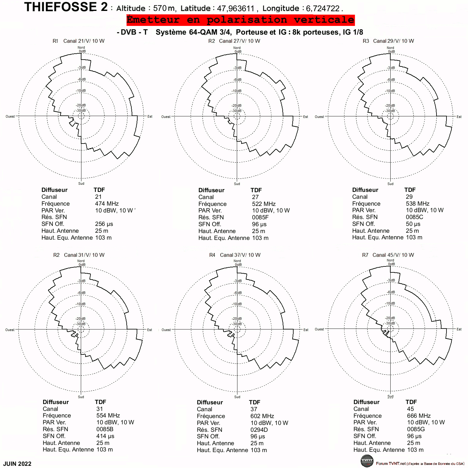

- Thiéfosse 2 - La Médelle.
- Ventron - L'Orbi.
- Xonrupt-Longemer - Les Quatres Feignes.

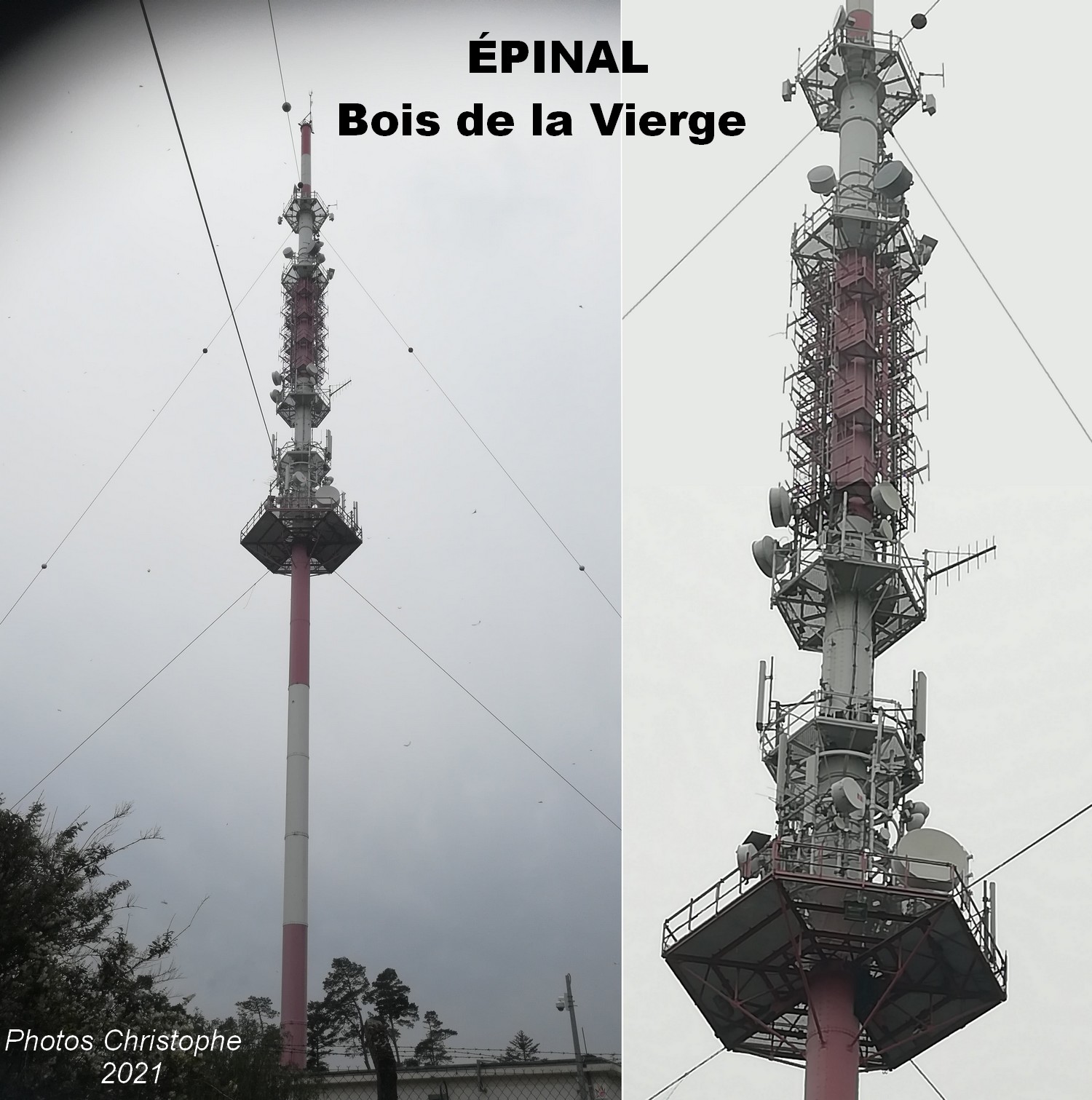

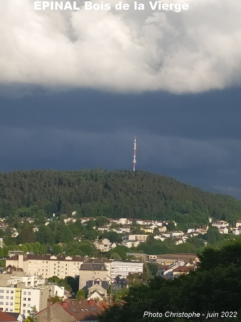

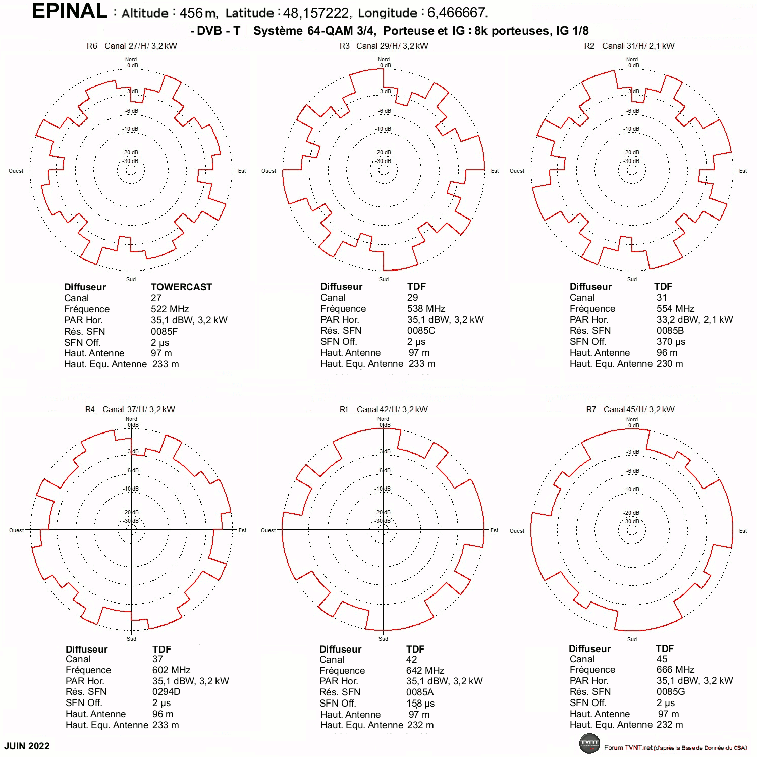

ÉPINAL - BOIS DE LA VIERGE
Émetteur Principal.
:arrow: Localisation du pylône TDF du Bois de la Vierge, commune d'Épinal :
(merci à Christophe du forum Rétrotechnique)
R6: 27H 3,2kW (TOWERCAST).
R3: 29H 3,2kW (TDF).
R9: 30H 3kW (TOWERCAST).
R2: 31H 2,1kW (TDF).
R4: 37H 3,2kW (TOWERCAST).
R1: 42H 3,2kW (TDF).
R7: 45H 3,2kW (TDF).

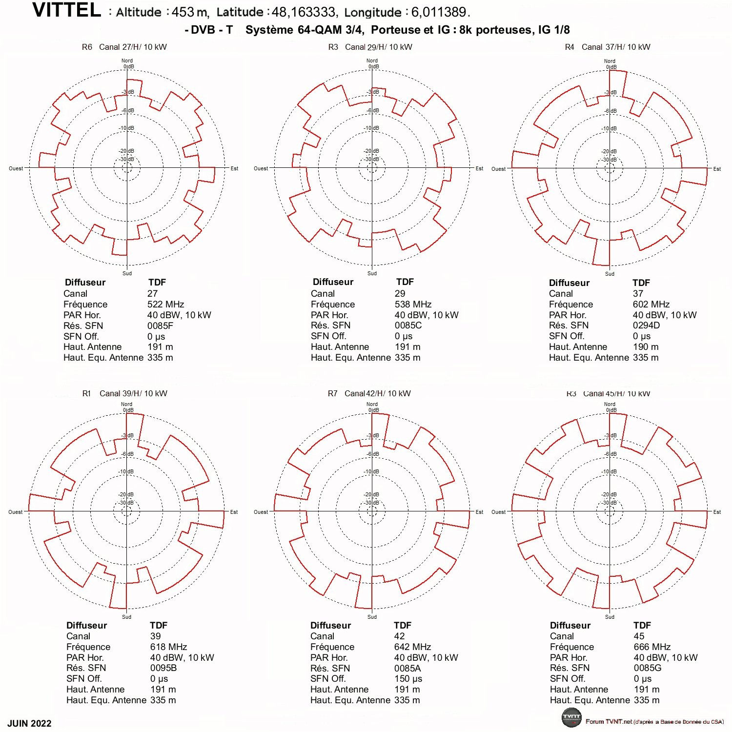

VITTEL - THUILLIÈRES - LE HAUT DE DIMONT
Émetteur Principal.
:arrow: Localisation du pylône TDF du Haut de Dimont, sur la commune de Thuillières :
R6: 27H 10kW (TDF).
R3: 29H 10kW (TDF).
R4: 37H 10kW (TDF).
R2: 39H 10kW (TDF).
R1: 42H 10kW (TDF).
R7: 45H 10kW (TDF).

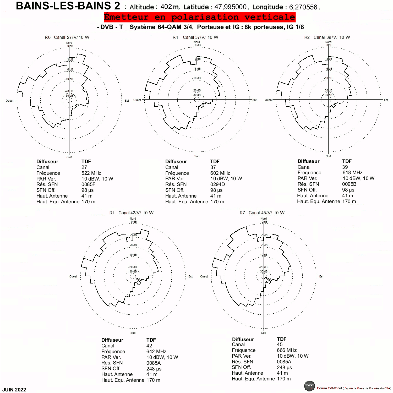

BAINS-LES-BAINS 2 - CHEMIN LE RAVAL
:arrow: Localisation du pylône TOWERCAST du chemin Le Raval, qui diffuse tous les multiplex depuis le 2 décembre 2025.
Le pylône TDF du Million n'est plus utilisé pour diffuser la TNT
R6: 27V 15,6W (TOWERCAST).
R4: 37V 15W (TOWERCAST).
R2: 39V 10W (TOWERCAST).
R1: 42V 15W (TOWERCAST).
R7: 45V 10W (TOWERCAST).

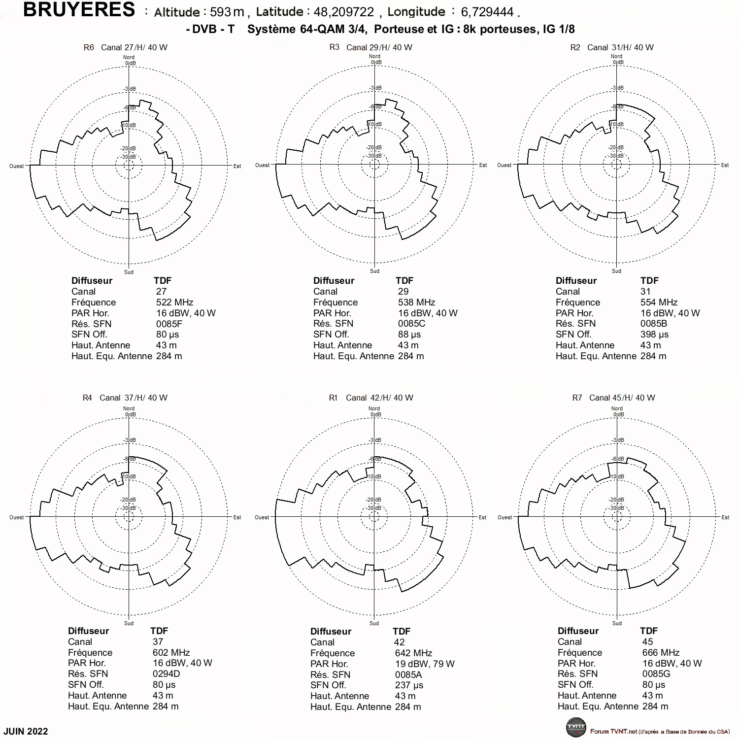

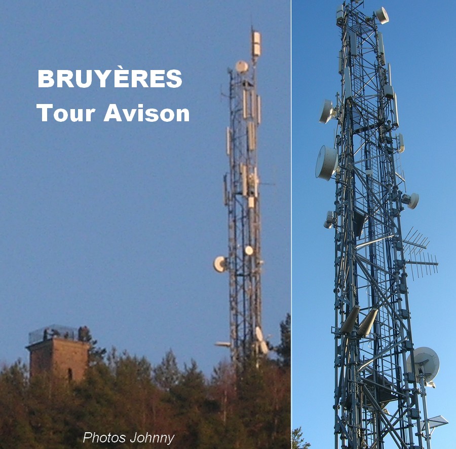

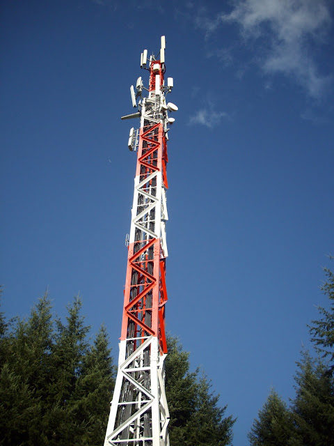

BRUYÈRES - TOUR AVISON
:arrow: Localisation du pylône TDF de Tour Avison, commune de Bruyères.
Photos Johnny, d'autres photos sous ce lien
R6: 27H 40W (TDF).
R3: 29H 40W (TDF).
R2: 31H 40W (TDF).
R4: 37H 40W (TDF).
R1: 42H 79W (TDF).
R7: 45H 40W (TDF).

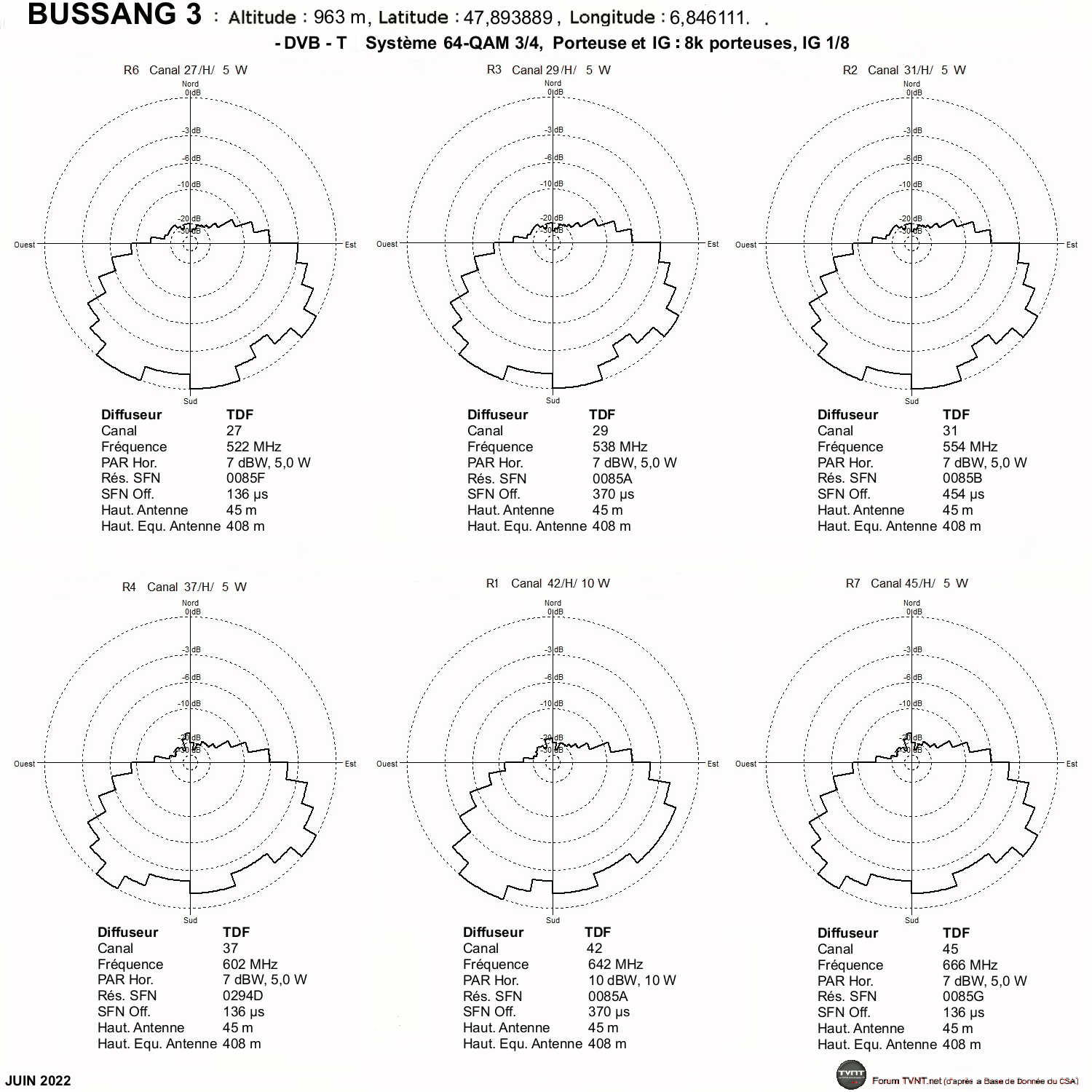

BUSSANG 3 - TÊTE DES RÉVOLLES
:arrow: Localisation du pylône TDF.
R6: 27H 5W (TDF).
R3: 29H 5W (TDF).
R2: 31H 5W (TDF).
R4: 37H 5W (TDF).
R1: 42H 10W (TDF).
R7: 45H 5W (TDF).

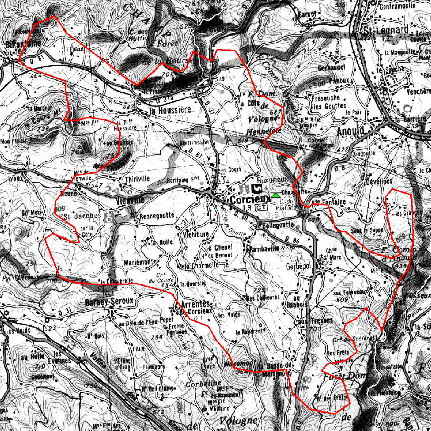

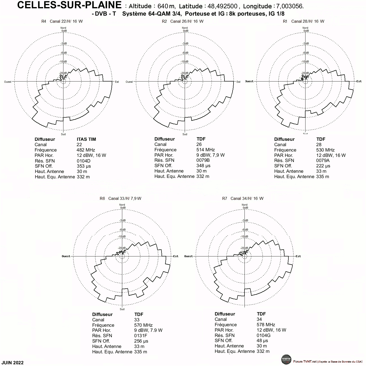

CELLES-SUR-PLAINE - ROCHE AUX COCHONS
:arrow: Localisation du pylône ITAS TIM de la Roche aux Cochons :
Image (Photo GuyStNab)
Le pylône ITAS TIM qui diffuse la TNT est au second plan. Au premier plan, le pylône TDF n'est pas utilisé pour diffuser la TNT
R4: 22H 16W (TDF).
R2: 26H 7,9W (TDF).
R1: 28H 16W (TDF).
R6: 33H 7,9W (TDF).
R7: 34H 16W (TDF).

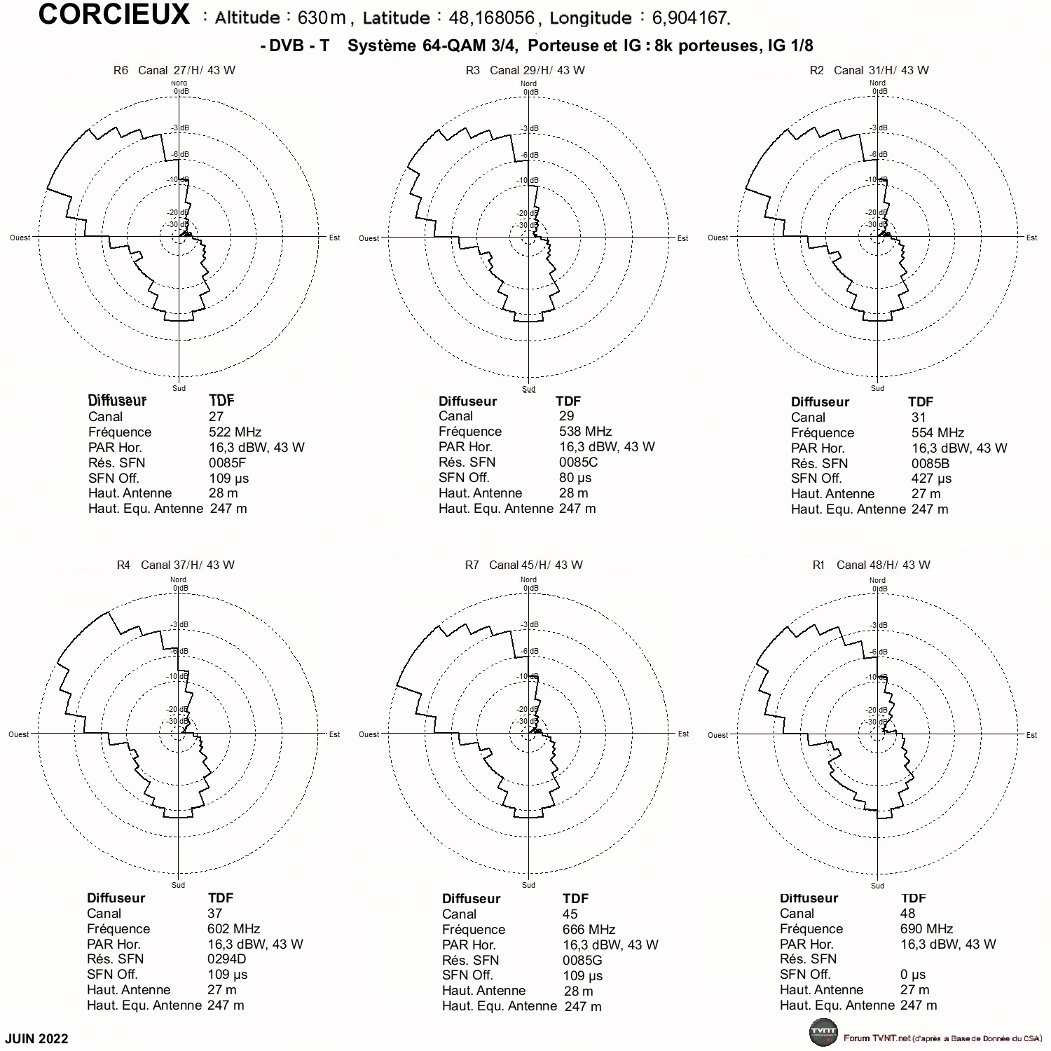

CORCIEUX - HAUT DE LA CHAUME
Il y a 2 pylônes pour la TNT sur le site de Haut de la Chaume, commune de Corcieux :
:arrow: Localisation du pylône TDF, qui diffuse le multiplex R2.
:arrow: Localisation du pylône TOWERCAST, qui diffuse les multiplex R1, R4, R6 et R7.
R6: 27H 50W (TOWERCAST).
R3: 29H 43W (TDF).
R2: 31H 43W (TDF).
R4: 37H 50W (TOWERCAST).
R7: 45H 50W (TOWERCAST).
R1: 48H 50W (TOWERCAST).

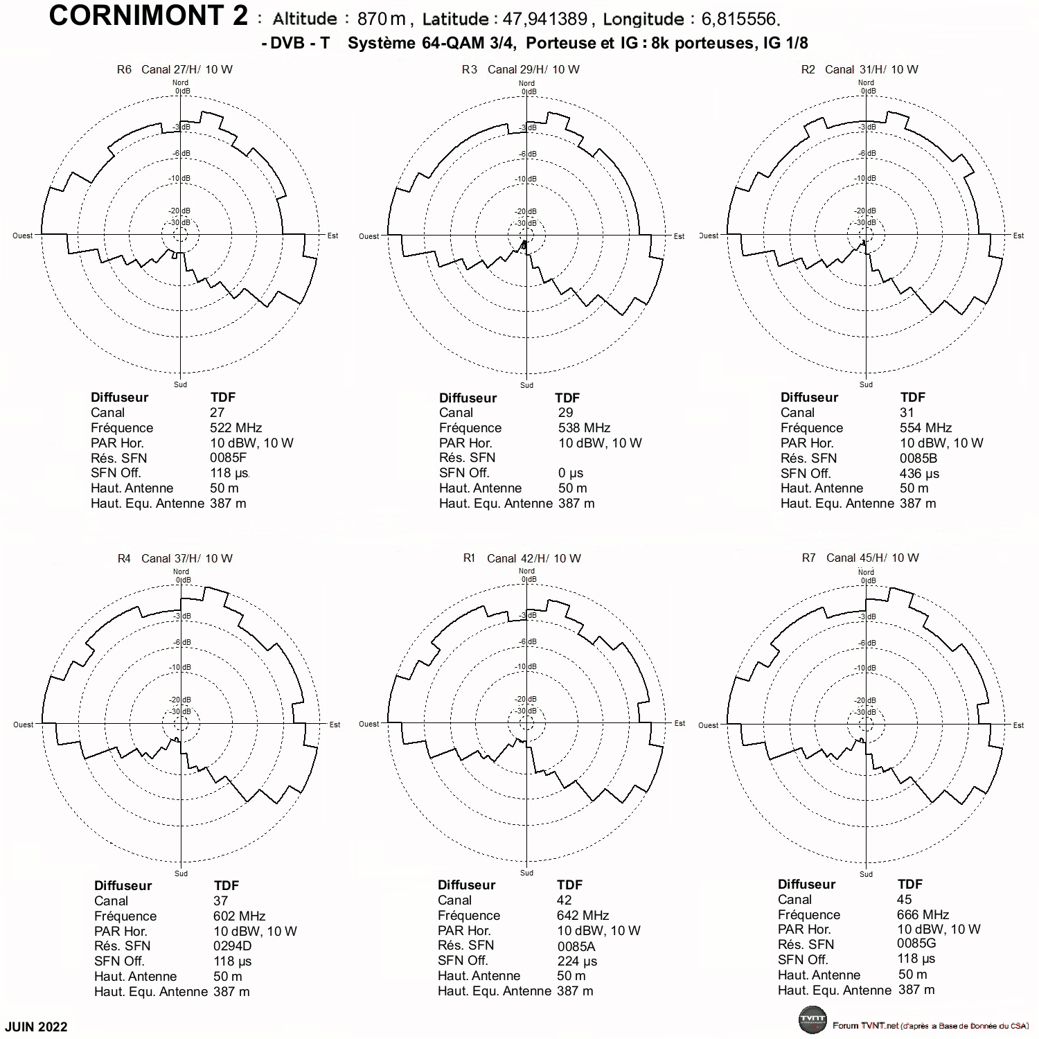

CORNIMONT 2 - TÊTE DU CANARD
:arrow: Localisation du pylône TDF de la Tête du Canard, sur la commune de Saulxures-sur-Moselotte.
R6: 27H 10W (TDF).
R3: 29H 10W (TDF).
R2: 31H 10W (TDF).
R4: 37H 10W (TDF).
R1: 42H 10W (TDF).
R7: 45H 10W (TDF).

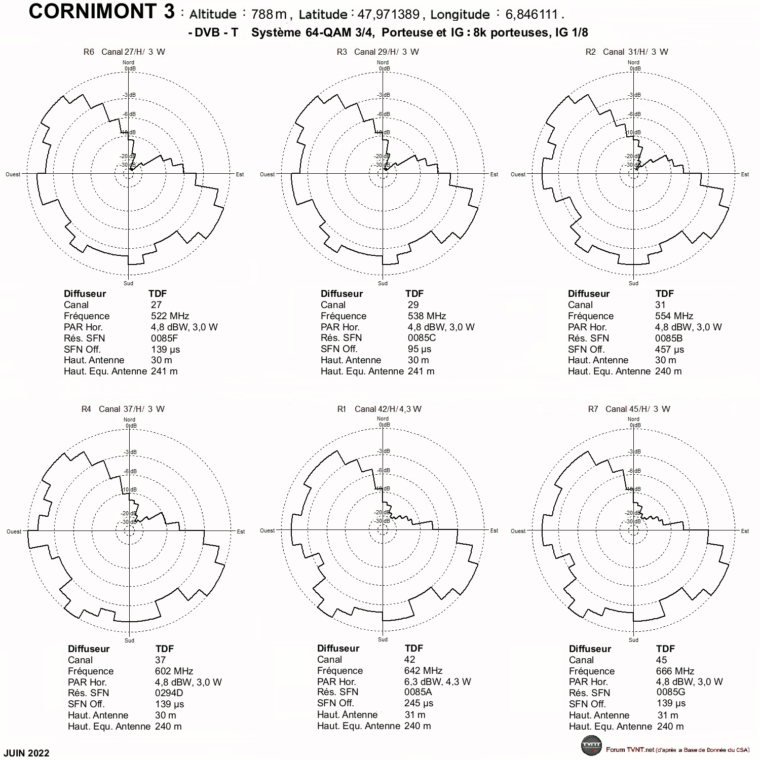

CORNIMONT 3 - NORD - LA GRANDE ROCHE
:arrow: Localisation du pylône TDF de la Grande Roche, commune de Cornimont.
R6: 27H 3W (TDF).
R3: 29H 3W (TDF).
R2: 31H 3W (TDF).
R4: 37H 3W (TDF).
R1: 42H 4,3W (TDF).
R7: 45H 3W (TDF).

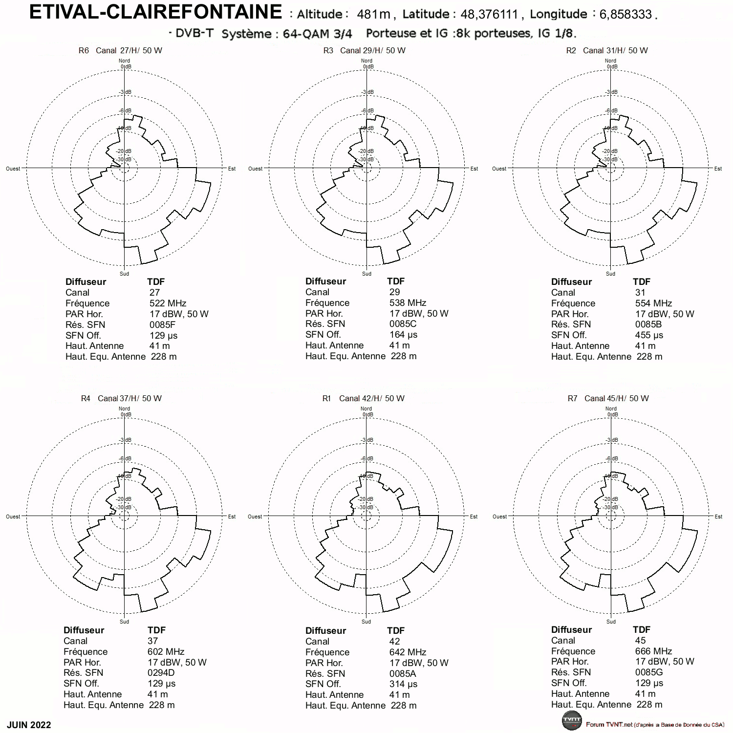

ÉTIVAL-CLAIREFONTAINE - BOIS DE RÉPY
:arrow: Localisation du pylône TDF du Bois de Répy, commune d'Étival-Clairefontaine.
R6: 27H 50W (TDF).
R3: 29H 50W (TDF).
R2: 31H 50W (TDF).
R4: 37H 50W (TDF).
R1: 42H 50W (TDF).
R7: 45H 50W (TDF).

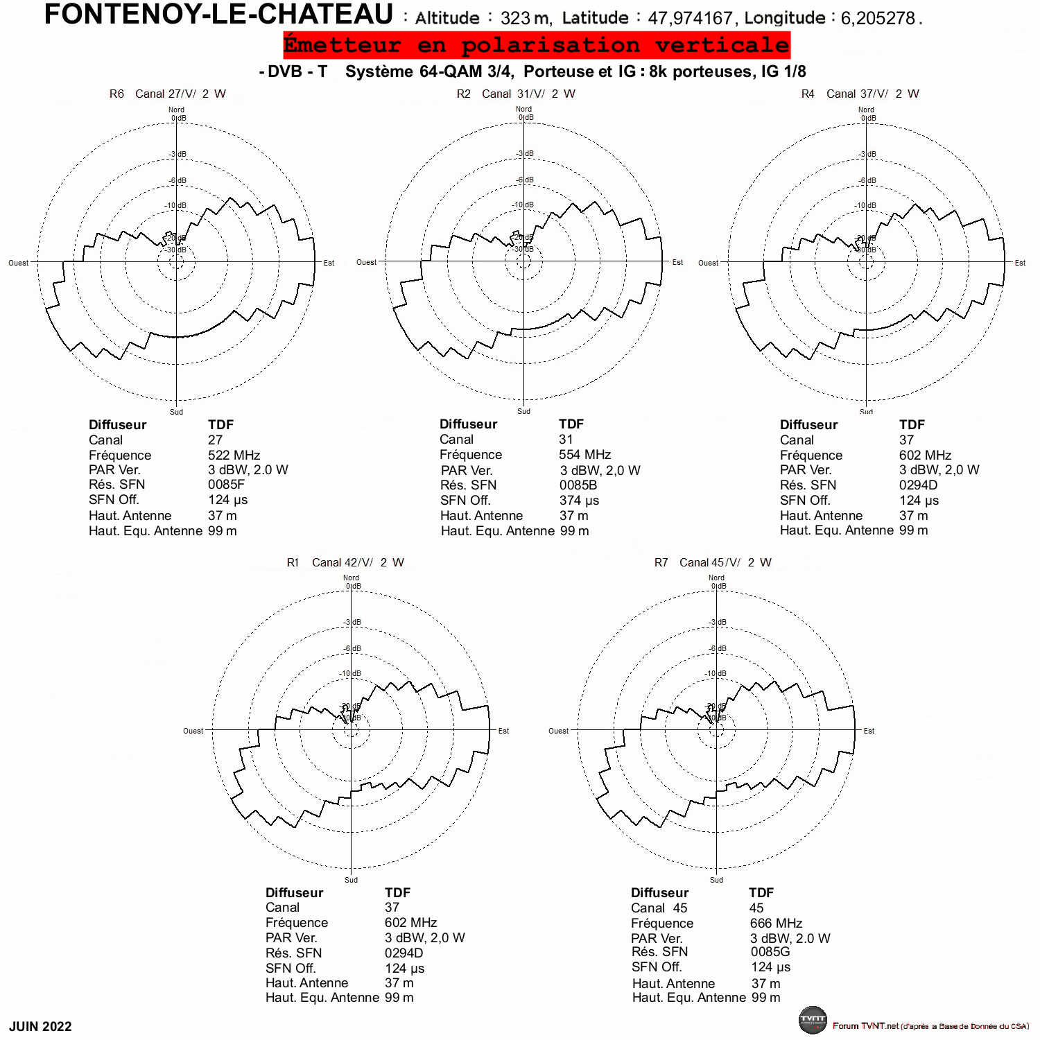

FONTENOY-LE-CHÂTEAU - AUBEUGNEY
:arrow: Localisation du pylône TDF d'Aubeugney, commune de Fontenoy-le-Château.
R6: 27V 2W (TDF).
R2: 31V 2W (TDF).
R4: 37V 2W (TDF).
R1: 42V 2W (TDF).
R7: 45V 2W (TDF).

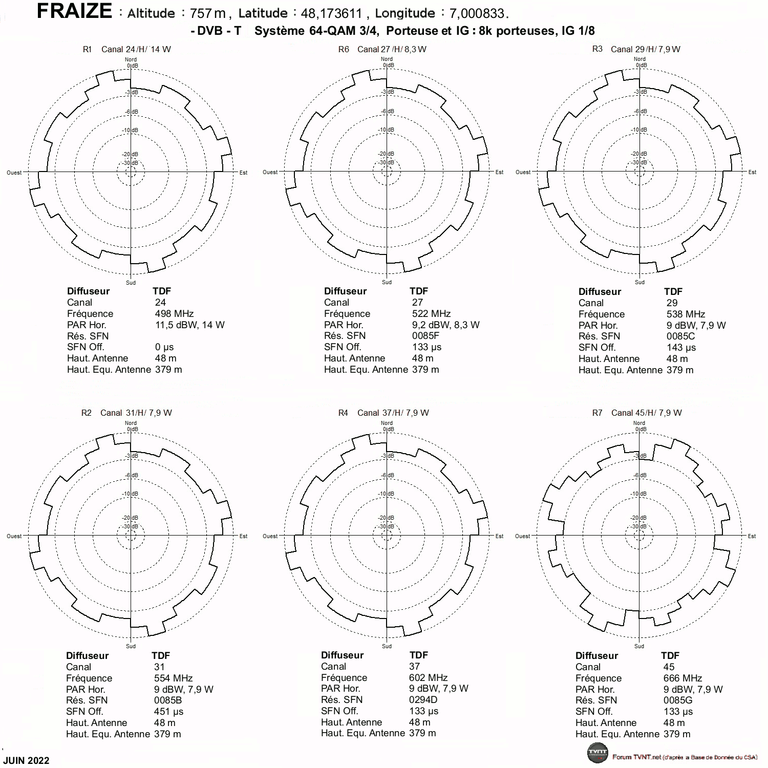

FRAIZE - LA ROCHE
:arrow: Localisation du pylône TDF de Roche de Rovemont, sur la commune de Ban-sur-Meurthe-Clefcy.
R1: 24H 14W (TDF).
R6: 27H 8,3W (TDF).
R3: 29H 7,9W (TDF).
R2: 31H 7,9W (TDF).
R4: 37H 7,9W (TDF).
R7: 45H 7,9W (TDF).

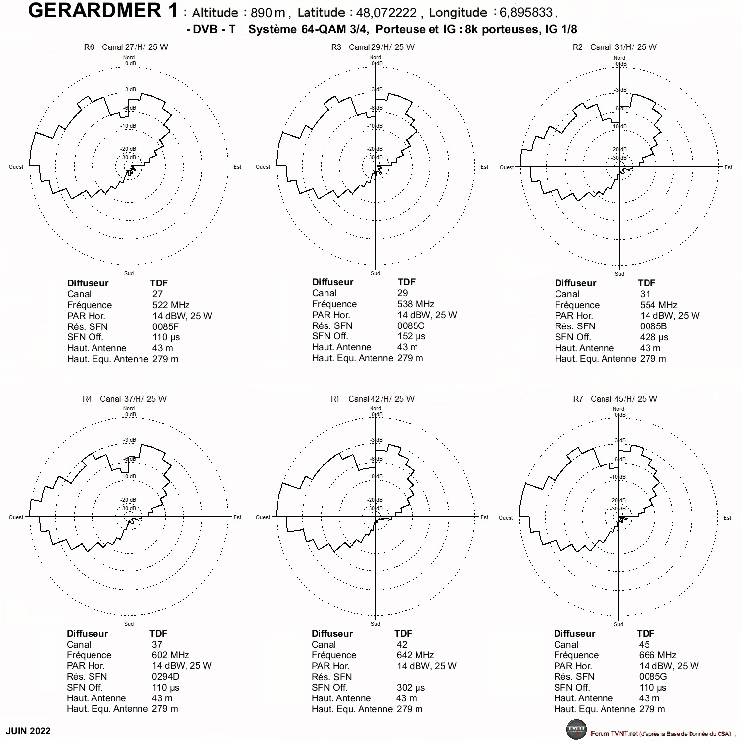

GÉRARDMER 1 - BOIS DES ROCHIRES
:arrow: Localisation du pylône TDF du Bois des Rochires, commune de Gérardmer.
R6: 27H 25W (TDF).
R3: 29H 25W (TDF).
R2: 31H 25W (TDF).
R4: 37H 25W (TDF).
R1: 42H 25W (TDF).
R7: 45H 25W (TDF).

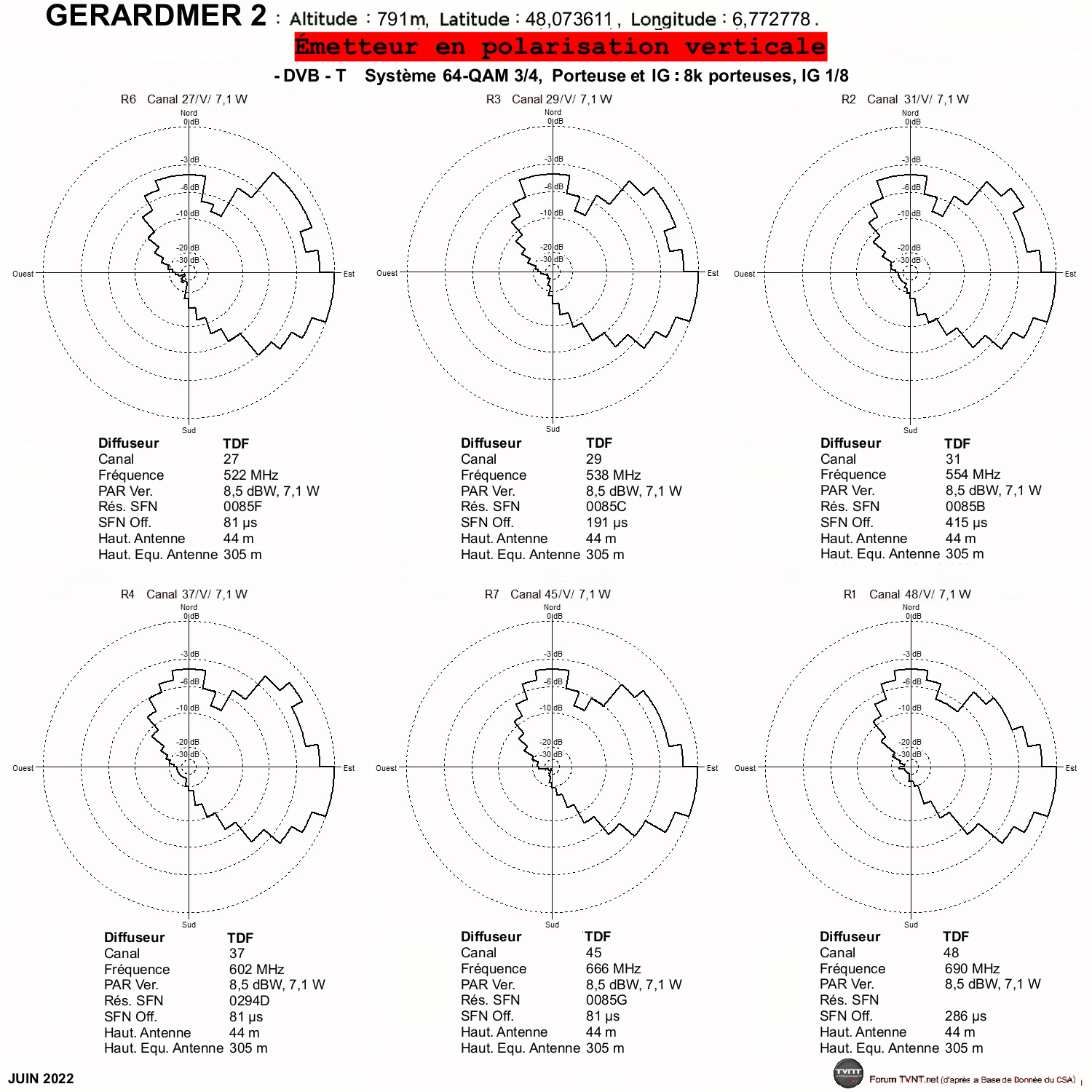

GÉRARDMER 2 - OUEST - LE SCHLEFELD
:arrow: Localisation du pylône TDF du Schlefeld, sur la commune du Tholy.
R6: 27V 7,1W (TDF).
R3: 29V 7,1W (TDF).
R2: 31V 7,1W (TDF).
R4: 37V 7,1W (TDF).
R7: 45V 7,1W (TDF).
R1: 48V 7,1W (TDF).

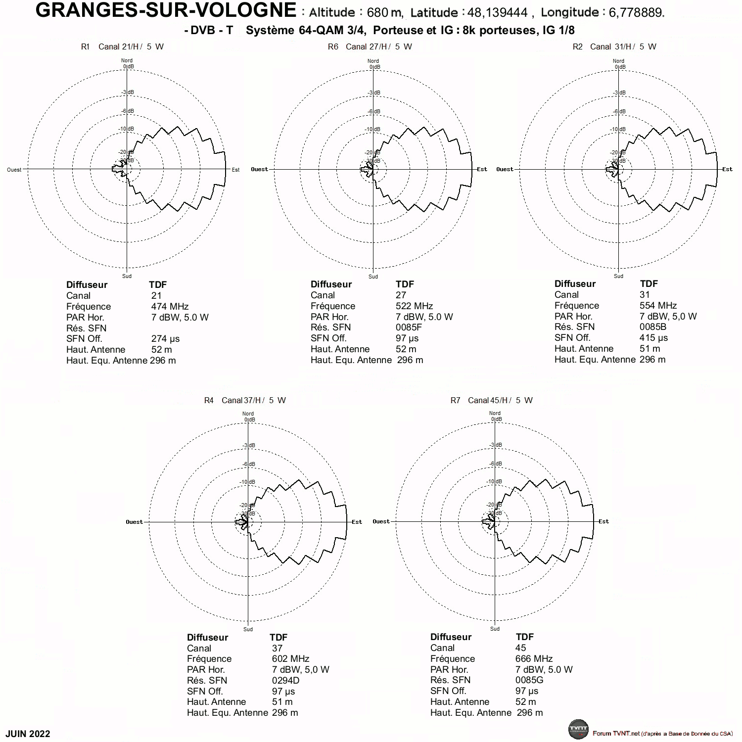

GRANGES-SUR-VOLOGNE - HAUT DES BAUMES
:arrow: Localisation du pylône TDF du Bois du Haut des Baumes, à Granges-sur-Vologne, commune de Granges-Aumontzey.
R1: 21H 5W (TDF).
R6: 27H 5W (TDF).
R2: 31H 5W (TDF).
R4: 37H 5W (TDF).
R7: 45H 5W (TDF).

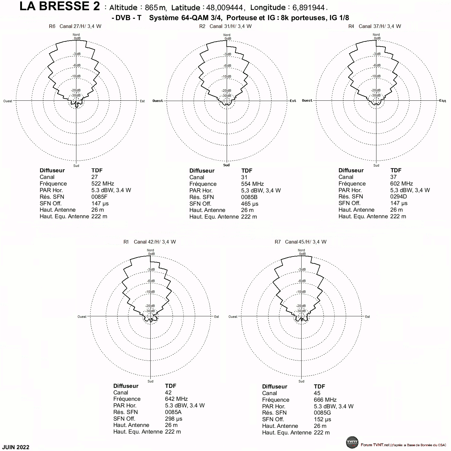

LA BRESSE 2 - EST - LES PLANCHES
:arrow: Localisation du pylône TDF du Bramont, au lieu dit Les Planches, commune de La Bresse.
R6: 27H 3,4W (TDF).
R2: 31H 3,4W (TDF).
R4: 37H 3,4W (TDF).
R1: 42H 3,4W (TDF).
R7: 45H 3,4W (TDF).

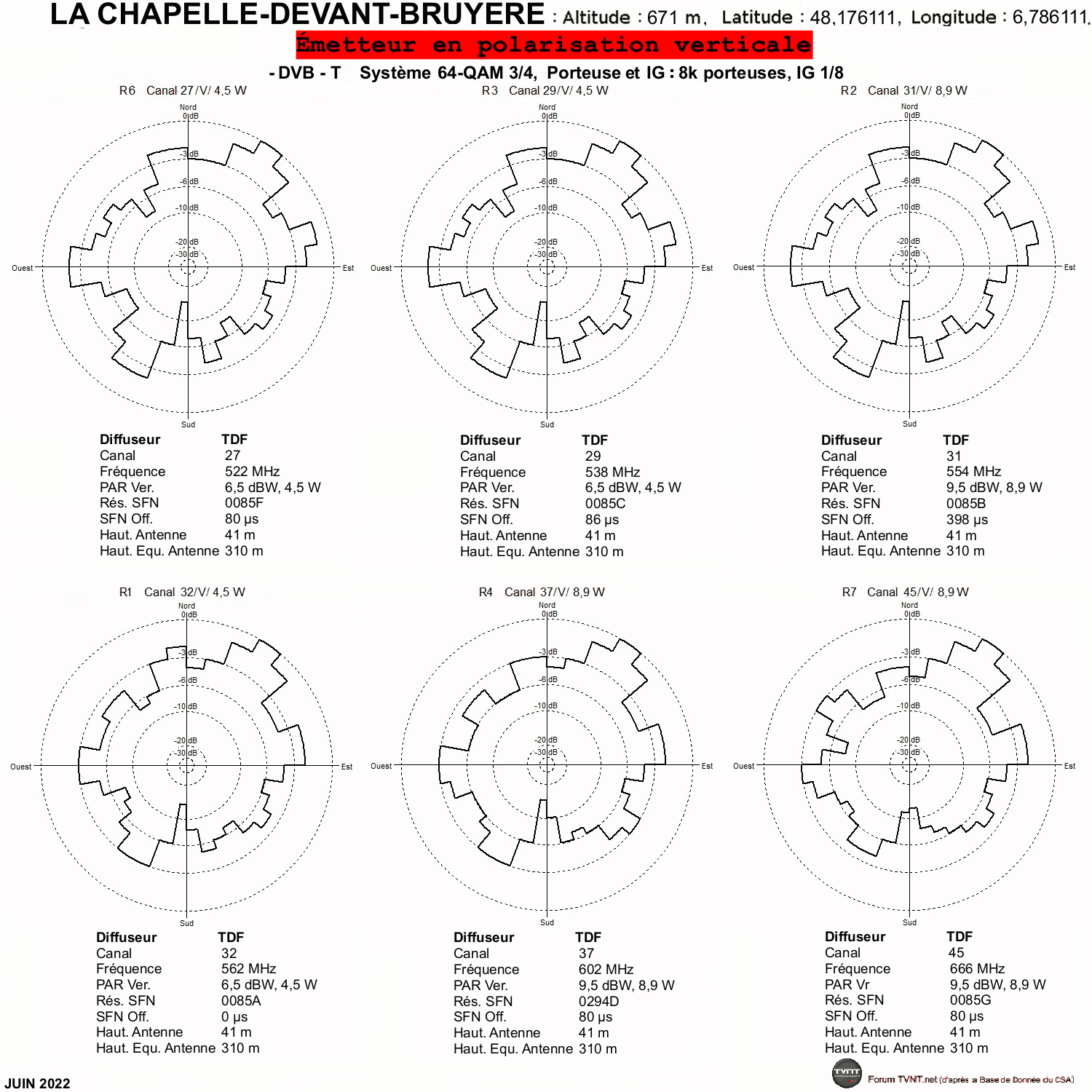

LA CHAPELLE-DEVANT-BRUYÈRES - TÊTE DE COLIMONT
R6: 27V 4,5W (TDF).
R3: 29V 4,5W (TDF).
R2: 31V 8,9W (TDF).
R9: 32V 4W (TDF).
R1: 35V 4,5W (TDF). (sur canal 32V avant le 09/07/2024)
R4: 37V 8,9W (TDF).
R7: 45V 8,9W (TDF).

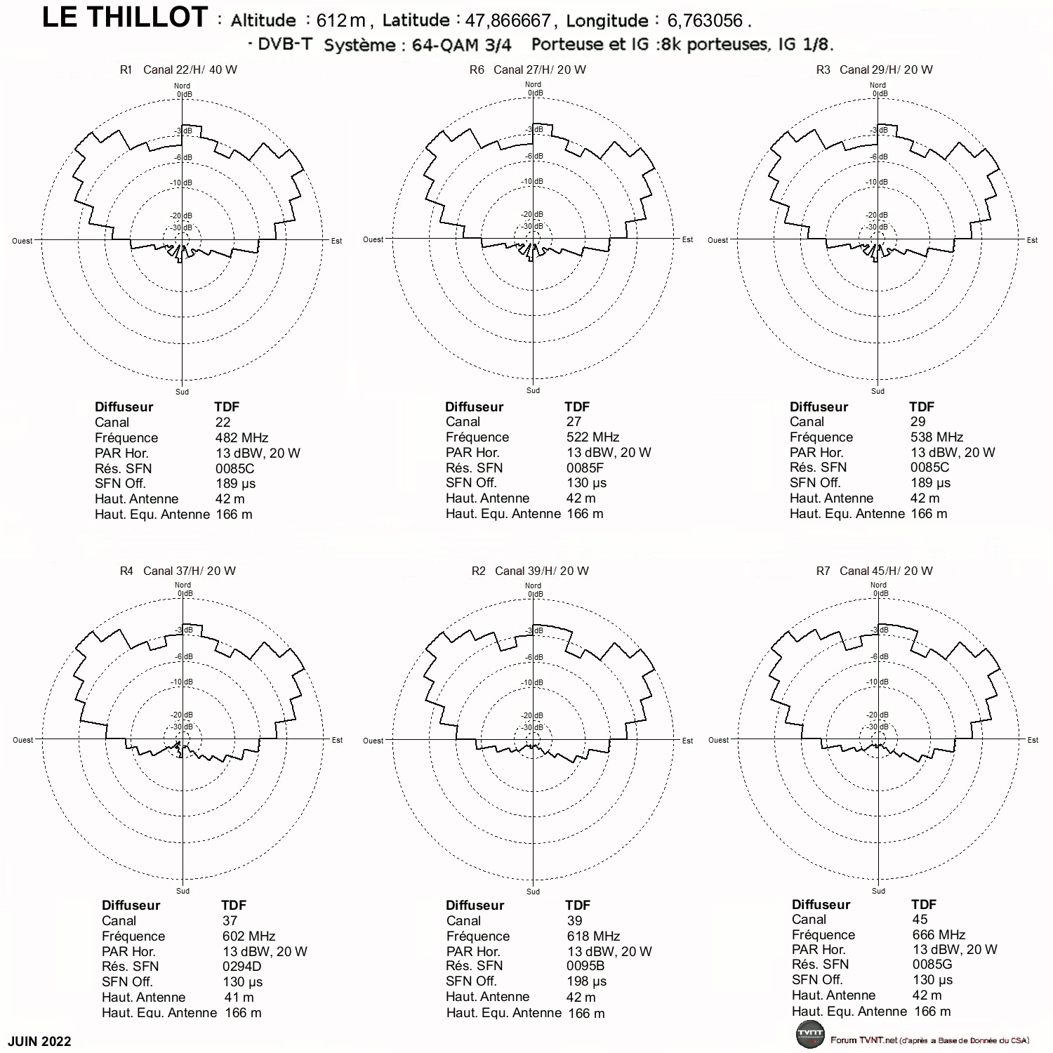

LE THILLOT - TÊTE MOSIQUE
:arrow: Localisation du pylône TDF de Tête Mosique, commune du Thillot.
R1: 22H 40W (TDF).
R6: 27H 20W (TDF).
R3: 29H 20W (TDF).
R4: 37H 20W (TDF).
R2: 39H 20W (TDF).
R7: 45H 20W (TDF).

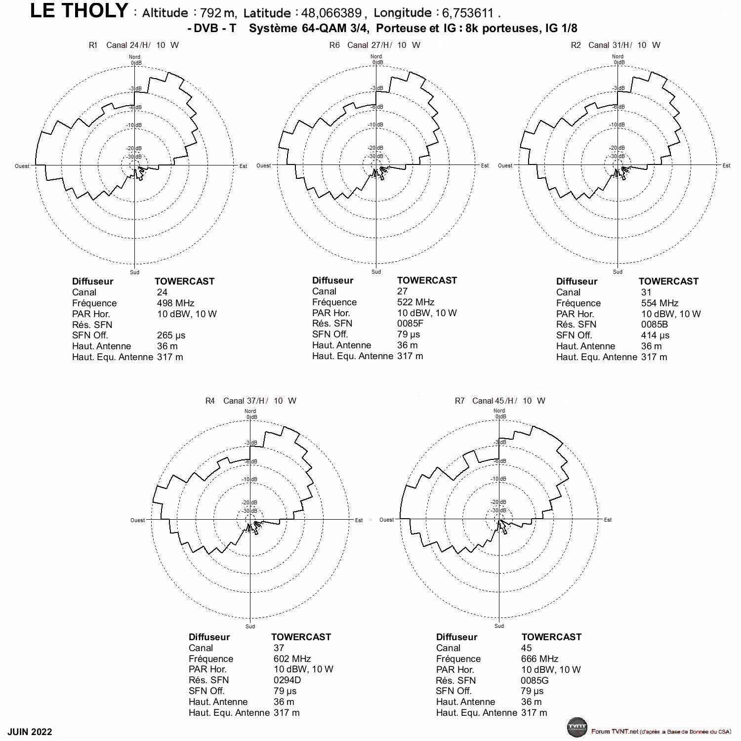

LE THOLY - LE BOUVACÔTE
:arrow: Localisation du pylône TDF des Quatre Vents, à Bouvacôte, commune du Tholy.
R1: 24H 10W (TOWERCAST).
R6: 27H 10W (TOWERCAST).
R2: 31H 10W (TOWERCAST).
R4: 37H 10W (TOWERCAST).
R7: 45H 10W (TOWERCAST).

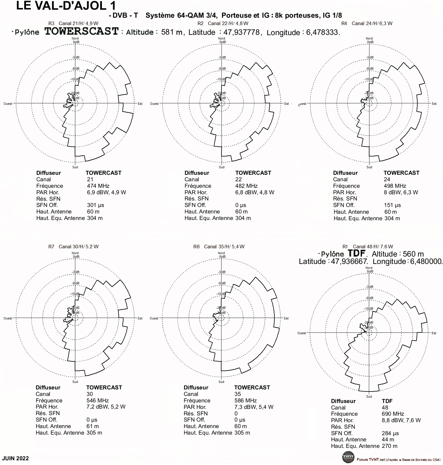

LE VAL-D'AJOL 1 - LA FEUILLÉE NOUVELLE
Il y a 2 pylônes sur le site de la Feuillée Nouvelle, commune du Val d'Ajol :
:arrow: Localisation du pylône TDF, qui diffuse le multiplex R1.
:arrow: Localisation du pylône TOWERCAST, qui diffuse les multiplex R2 à R4, R6 et R7.
R3: 21H 4,9W (TOWERCAST).
R2: 22H 4,8W (TOWERCAST).
R4: 24H 6,3W (TOWERCAST).
R7: 30H 5,2W (TOWERCAST).
R6: 35H 5,4W (TOWERCAST).
R1: 48H 7,6W (TDF).

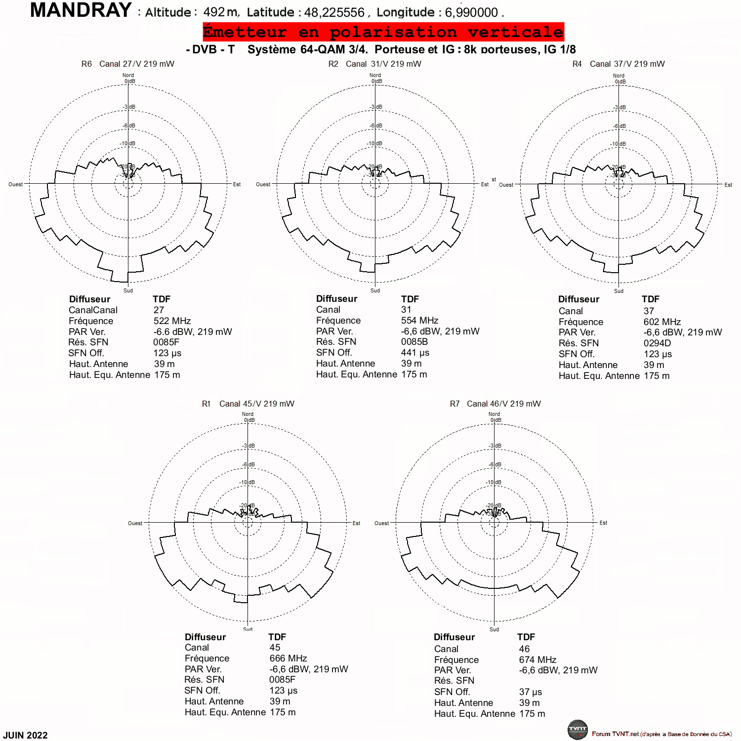

MANDRAY - LA BOXE
:arrow: Localisation du pylône TDF de La Boxe, commune de Mandray.
R6: 27V 220mW (TDF).
R2: 31V 220mW (TDF).
R4: 37V 220mW (TDF).
R7: 45V 220mW (TDF).
R1: 46V 220mW (TDF).

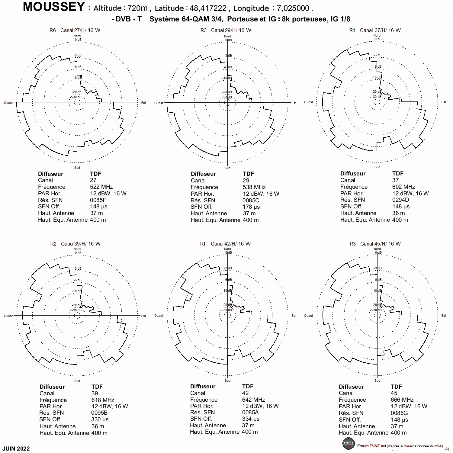

MOUSSEY - CÔTE DU MONT
Il y a 2 pylônes pour la TNT sur le site de la Côte du Mont, sur la commune de Le Mont :
:arrow: Localisation du pylône TDF, qui diffuse les multiplex R1 et R2.
:arrow: Localisation du pylône TOWERCAST, qui diffuse les multiplex R4, R6 et R7.
R6: 27H 25W (TOWERCAST).
R3: 29H 16W (TDF).
R4: 37H 25W (TOWERCAST).
R2: 39H 16W (TDF).
R1: 42H 16W (TDF).
R7: 45H 25W (TOWERCAST).

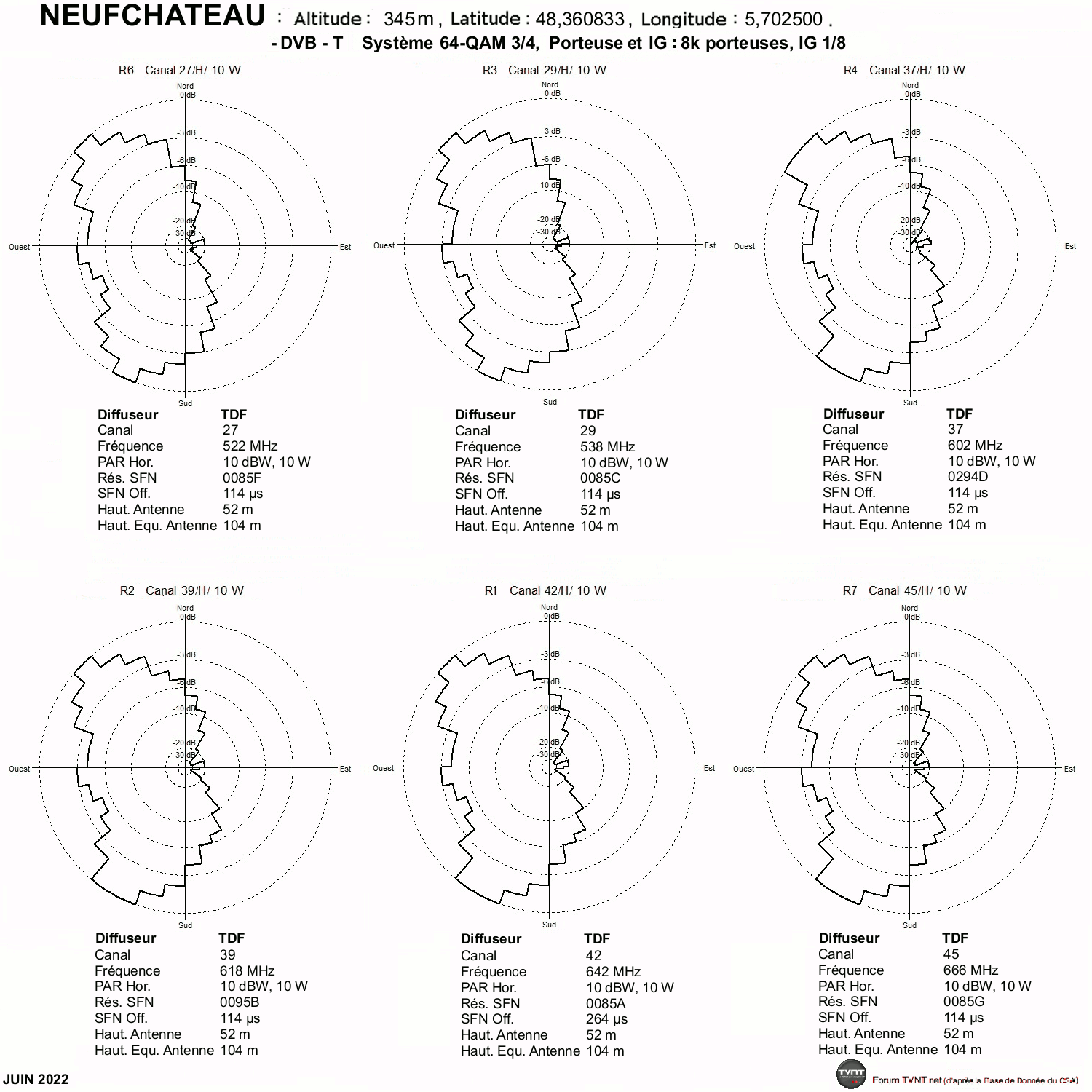

NEUFCHÂTEAU - ROUCEUX
:arrow: Localisation du pylône TDF de Rouceux, commune de Neufchâteau.
R6: 27H 10W (TDF).
R3: 29H 10W (TDF).
R4: 37H 10W (TDF).
R2: 39H 10W (TDF).
R1: 42H 10W (TDF).
R7: 45H 10W (TDF).

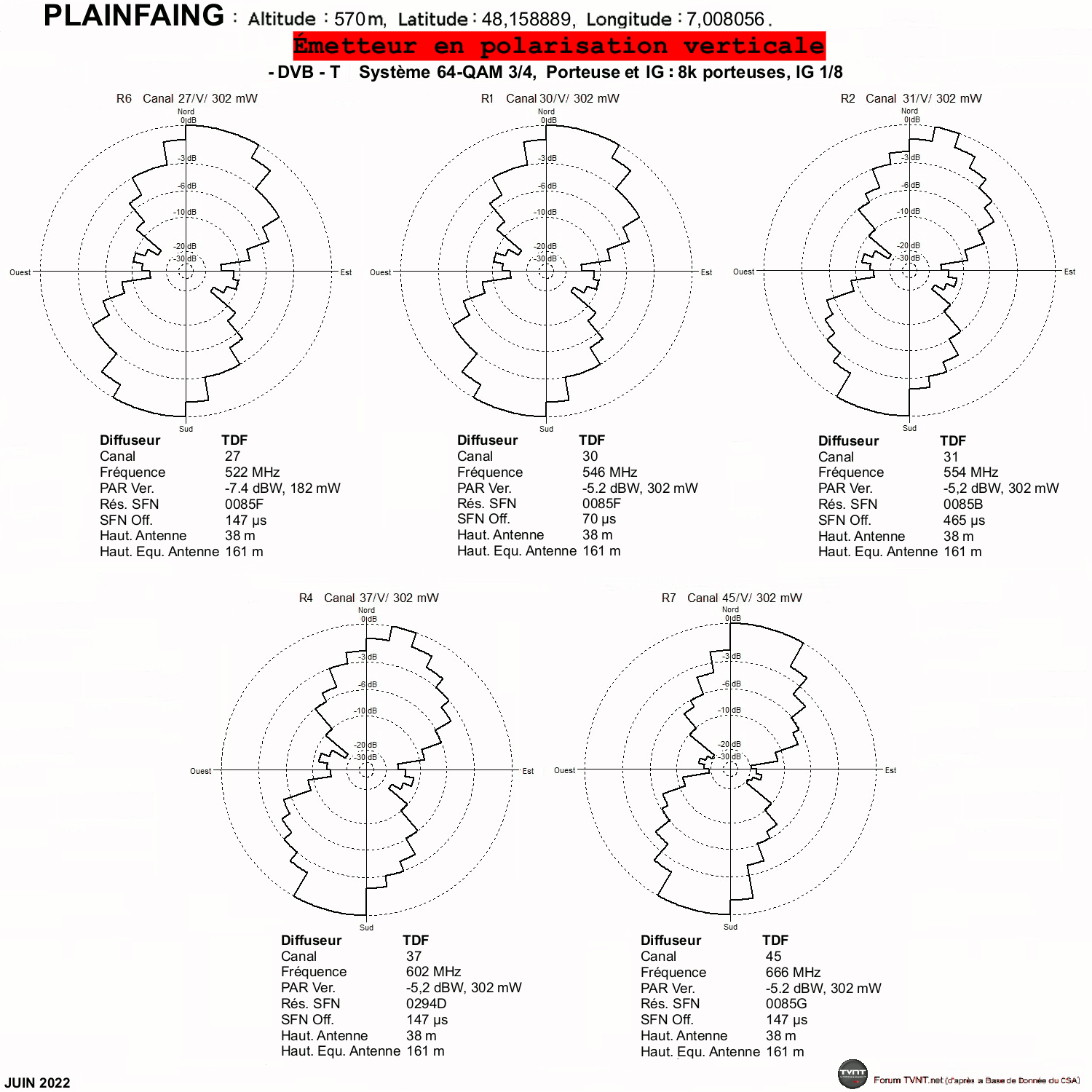

PLAINFAING - LA TRUCHE
:arrow: Localisation du pylône TDF de La Truche, commune de Plainfaing.
R6: 27V 180mW (TDF).
R1: 30V 300mW (TDF).
R2: 31V 300mW (TDF).
R4: 37V 300mW (TDF).
R7: 45V 300mW (TDF).

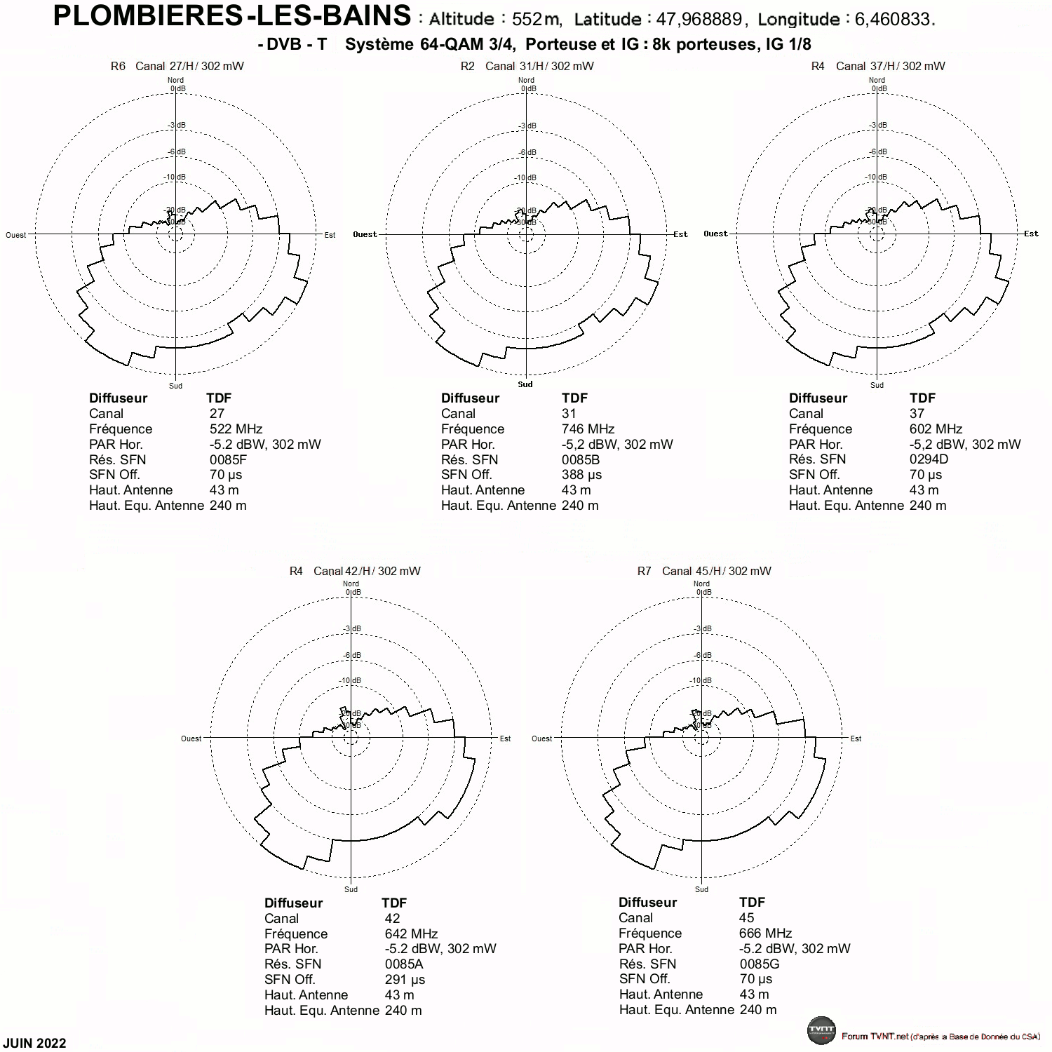

PLOMBIÈRES-LES-BAINS - LES GRANGES DE PLOMBIÈRES
:arrow: Localisation du pylône TDF du Chonot, lieu dit Les Granges de Plombières, commune de Plombières-les-Bains.
R6: 27H 300mW (TDF).
R2: 31H 300mW (TDF).
R4: 37H 300mW (TDF).
R1: 42H 300mW (TDF).
R7: 45H 300mW (TDF).

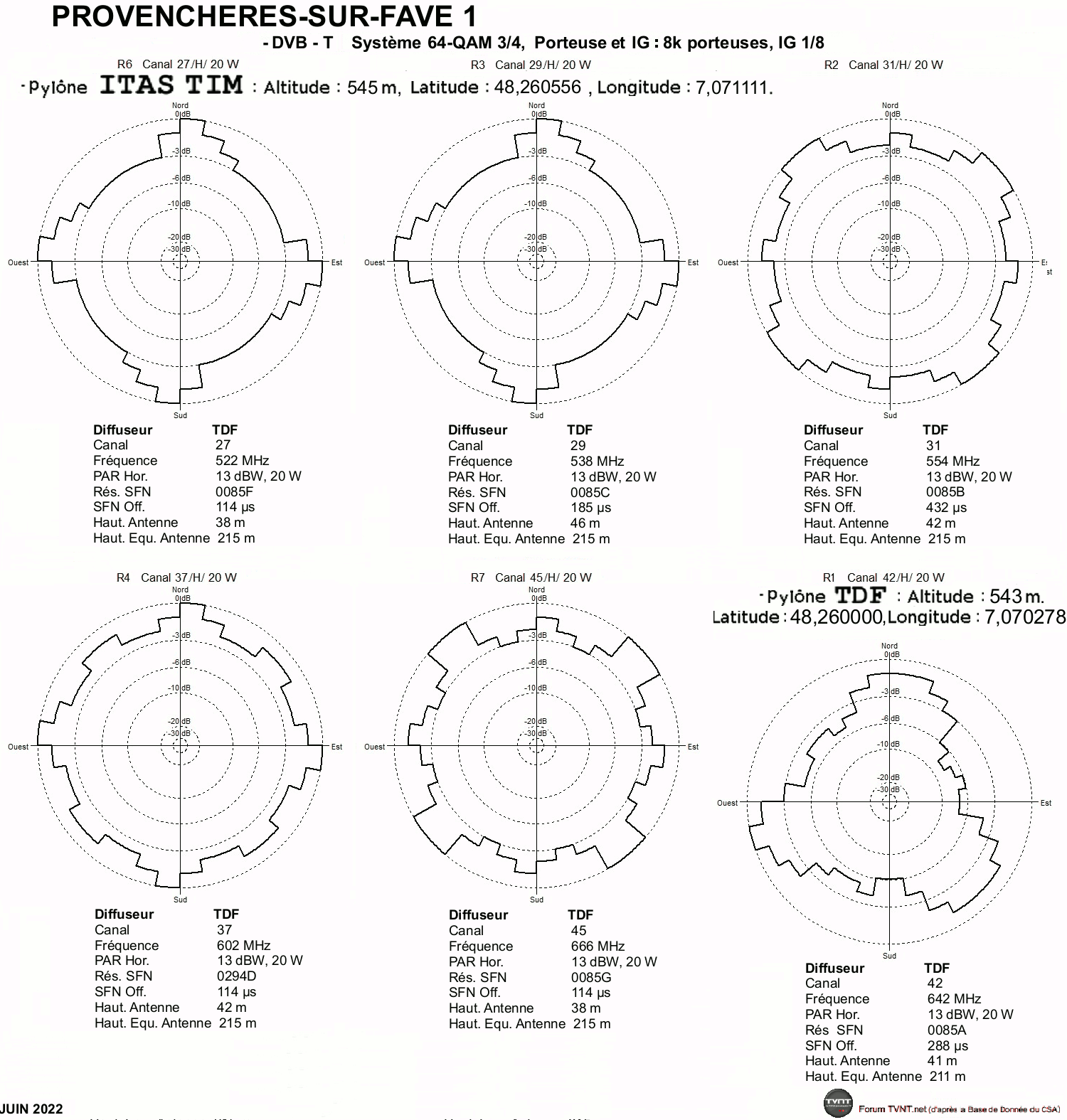

PROVENCHÈRES-SUR-FAVE 1 - SUD - BELLE VUE
Il y a 2 pylônes pour la TNT sur le site de Belle Vue, sur la commune de Bertrimoutier :
:arrow: Localisation du pylône TDF, qui diffuse les multiplex R1.
:arrow: Localisation du pylône ITAS TIM, qui diffuse les multiplex R2 à R4, R6 et R7.
R6: 27H 20W (TDF).
R3: 29H 20W (TDF).
R2: 31H 20W (TDF).
R4: 37H 20W (TDF).
R1: 42H 20W (TDF).
R7: 45H 20W TDF).

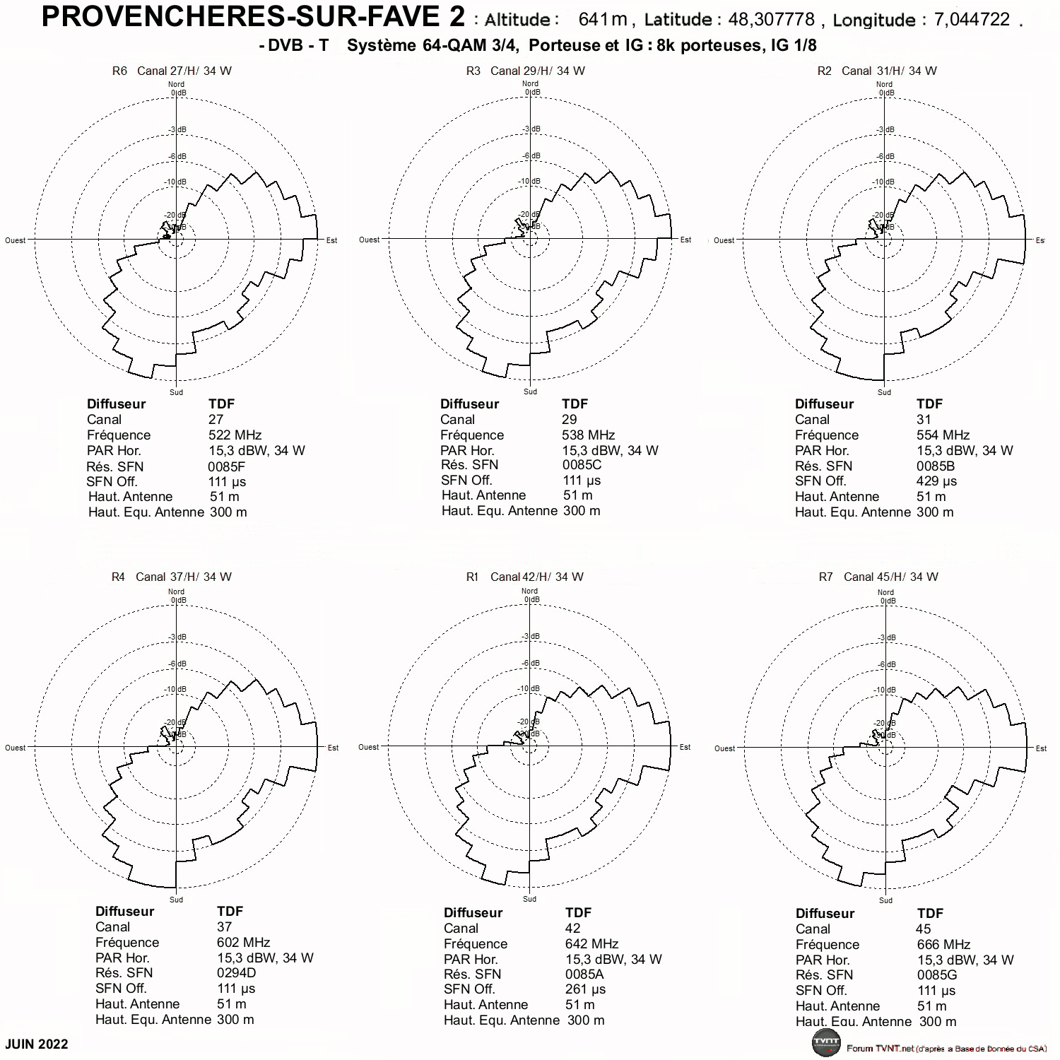

PROVENCHÈRES-SUR-FAVE 2 - NORD - LE SPITZEMBERG
Il y a 2 pylônes pour la TNT sur le site du SPitzemberg à La Petite-Fosse, sur la commune de Provenchères-et-Colroy :
:arrow: Localisation du pylône TDF, qui diffuse les multiplex R1, R2 et R3.
R6: 27H 34W (TOWERCAST).
R3: 29H 34W (TDF).
R2: 31H 34W (TDF).
R4: 37H 34W (TOWERCAST).
R1: 42H 34W (TDF).
R7: 45H 34W (TOWERCAST).

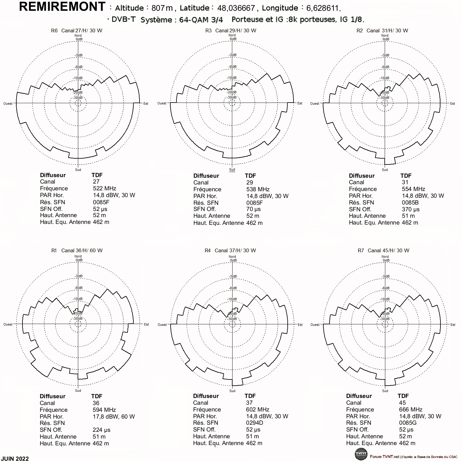

REMIREMONT - POÊLE SAUVAGE
:arrow: Localisation du pylône TDF du Poêle Sauvage, commune de Saint-Étienne—lès-Remiremont :
R6: 27H 30W (TDF).
R3: 29H 30W (TDF).
R2: 31H 30W (TDF).
R1: 36H 60W (TDF).
R4: 37H 30W (TDF).
R7: 45H 30W (TDF).

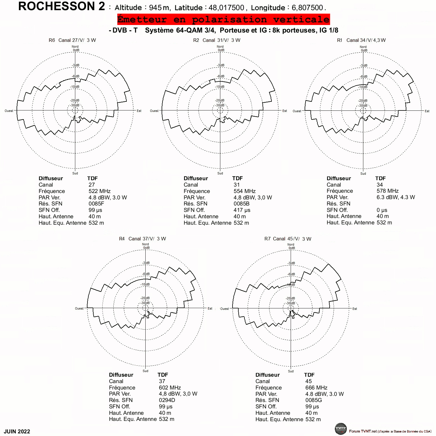

ROCHESSON 2 - BUTTE DE CUTTIN
:arrow: Localisation du pylône TDF de la Butte de Cutin, commune de Rochesson.

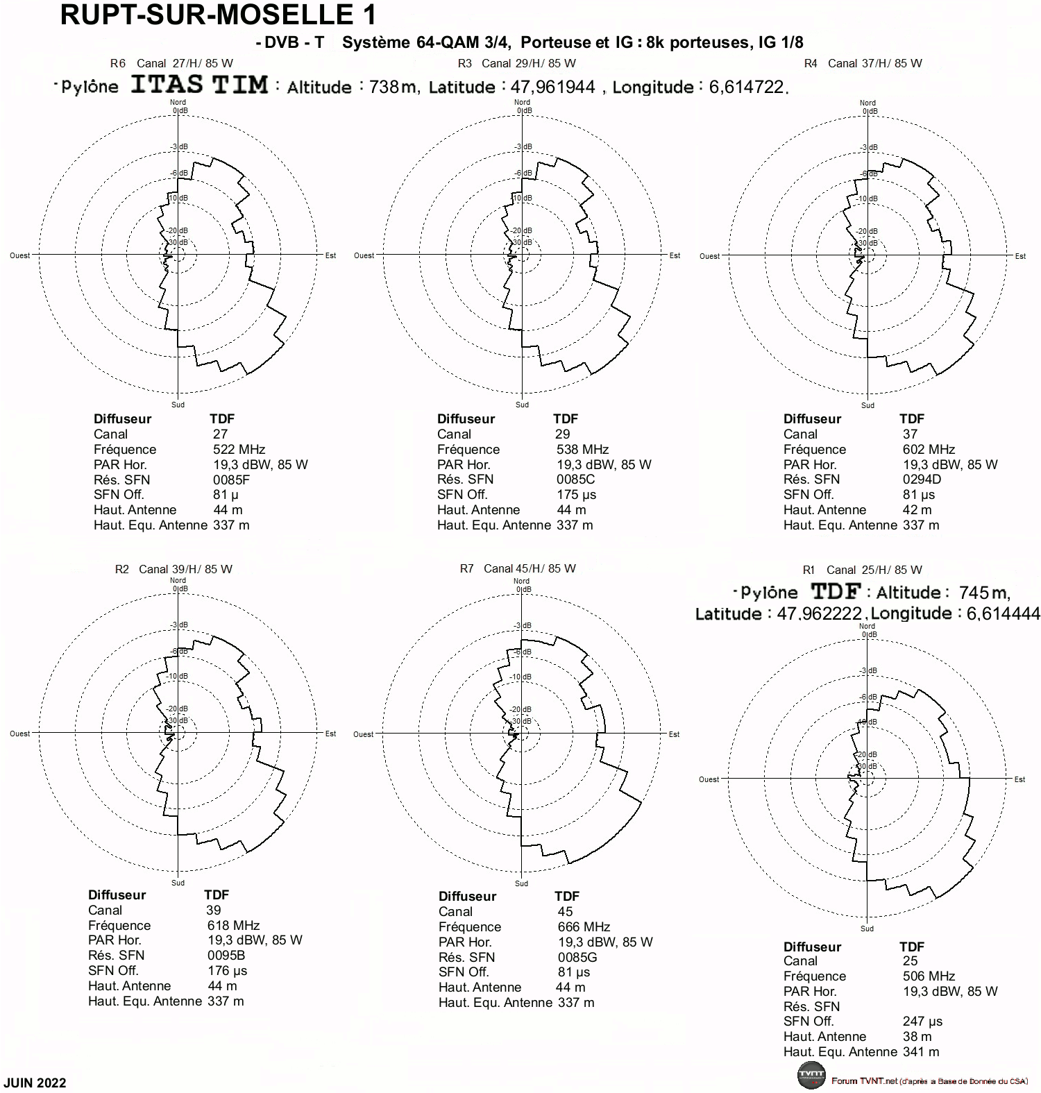

RUPT-SUR-MOSELLE 1 - NORD - LA BEUILLE
:arrow: Localisation du pylône TDF. qui diffuse le multiplex R1.
:arrow: Localisation du pylône ITAS TIM. qui diffuse les multiplex R2 a R6.
R1: 25H 85W (TDF).
R6: 27H 85W (TDF).
R3: 29H 85W (TDF).
R4: 37H 85W (TDF).
R2: 39H 85W (TDF).
R7: 45H 85W (TDF).
RUPT-SUR-MOSELLE 2 - SUD - LINQUENY
:arrow: Localisation du pylône TDF du Thillot, lieu dit Le Linqueny, sur la commune de Ferdrupt.
R6: 27V 3,6W (TDF).
R3: 29V 3,6W (TDF).
R4: 37V 3,6W (TDF).
R2: 39V 3,6W (TDF).
R1: 42V 3,6W (TDF).
R7: 45V 3,6W (TDF).
SAINT-DIÉ 2 - MONTAGNE D'ORMONT
:arrow: Localisation du pylône TDF de la Montagne d'Ormont, commune de Saint-Dié-des-Vosges.
R6: 27V 38W (TOWERCAST).
R3: 29V 56W (TOWERCAST).
R2: 31V 31W (TOWERCAST).
R9: 32V 56W (TOWERCAST).
R4: 37V 32W (TOWERCAST).
R7: 45V 35W (TOWERCAST).
R1: 46V 56W (TDF).

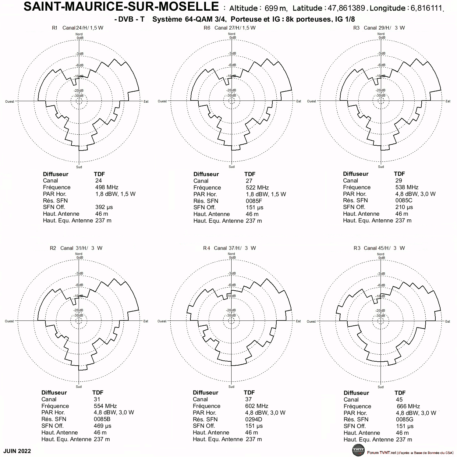

SAINT-MAURICE-SUR-MOSELLE - FRESSE-SUR-MOSELLE
:arrow: Localisation du pylône TDF de la Tête du Lait.
R1: 24H 1,5W (TDF).
R6: 27H 1,5W (TDF).
R3: 29H 3W (TDF).
R2: 31H 3W (TDF).
R4: 37H 3W (TDF).
R7: 45H 3W (TDF).

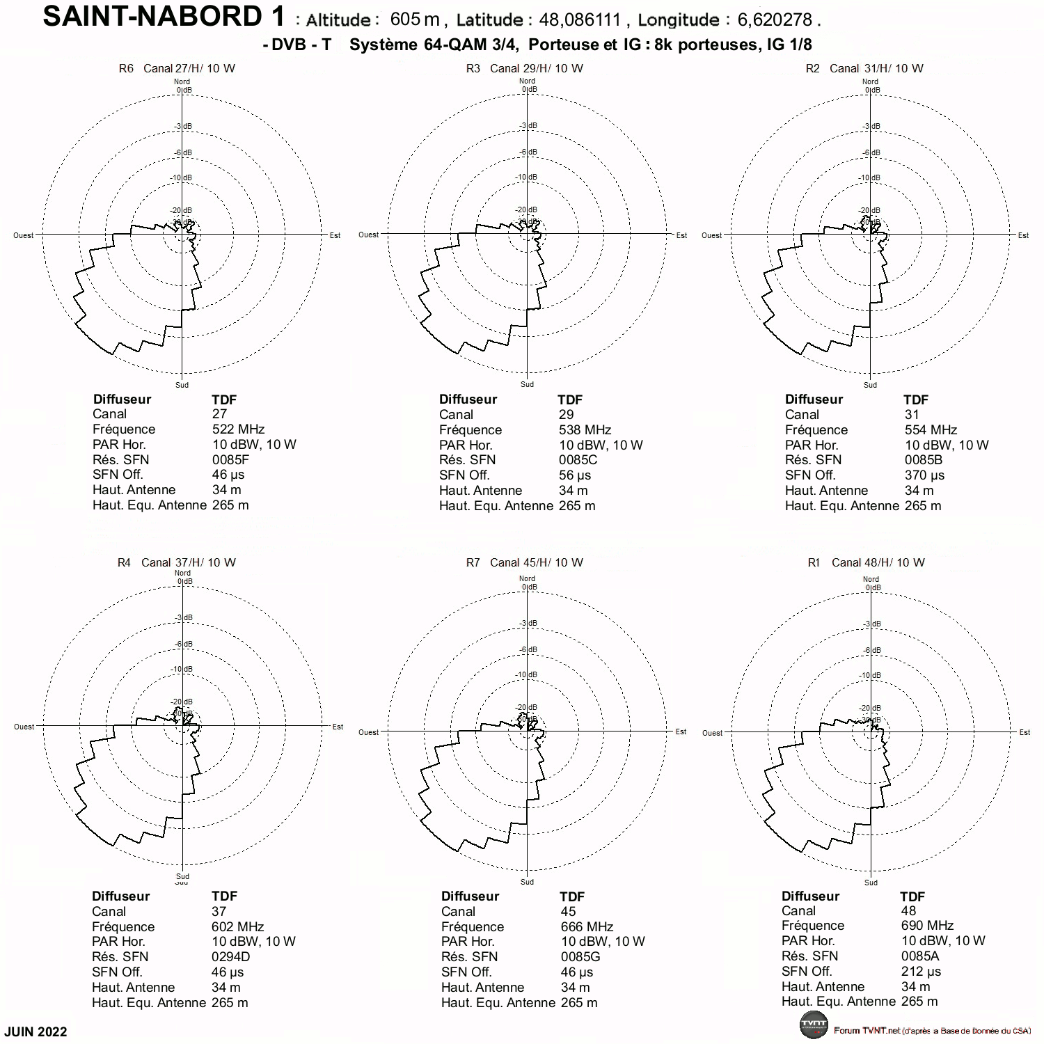

SAINT-NABORD 1 - NORD - LE CROS
:arrow: Localisation du pylône TDF du Croc, sur la commune d'Éloyes.
R6: 27H 10W (TDF).
R3: 29H 10W (TDF).
R2: 31H 10W (TDF).
R4: 37H 10W (TDF).
R7: 45H 10W (TDF).
R1: 48H 10W (TDF).

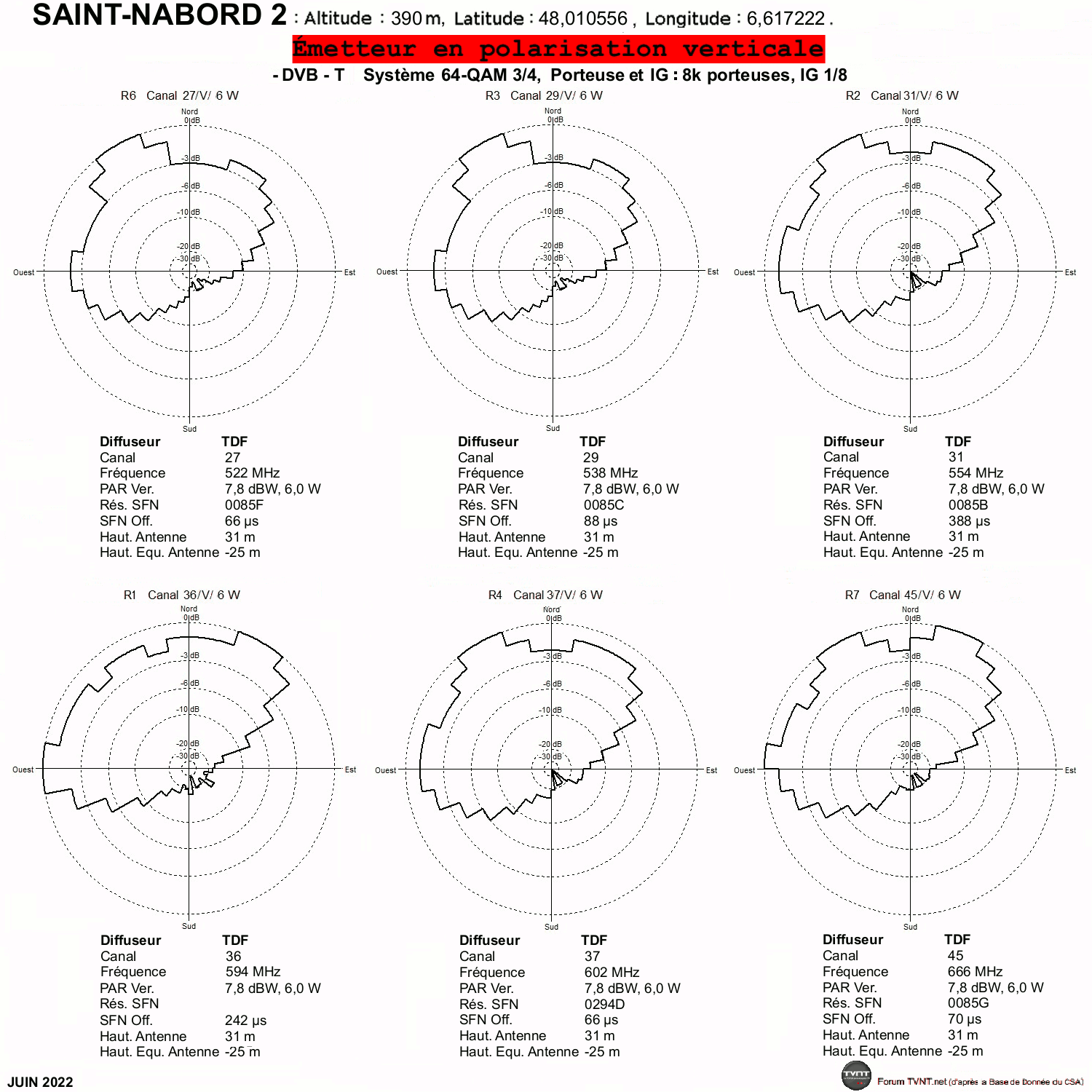

SAINT-NABORD 2 - DOMMARTIN-LÈS-REMIREMONT - MAGASIN BUT
:arrow: Localisation du pylône TDF du Haut des Rangs, sur la commune de Dommartin-lès-Remiremont.
R6: 27V 6W (TDF).
R3: 29V 6W (TDF).
R2: 31V 6W (TDF).
R1: 36V 6W (TDF).
R4: 37V 6W (TDF).
R7: 45V 6W (TDF).

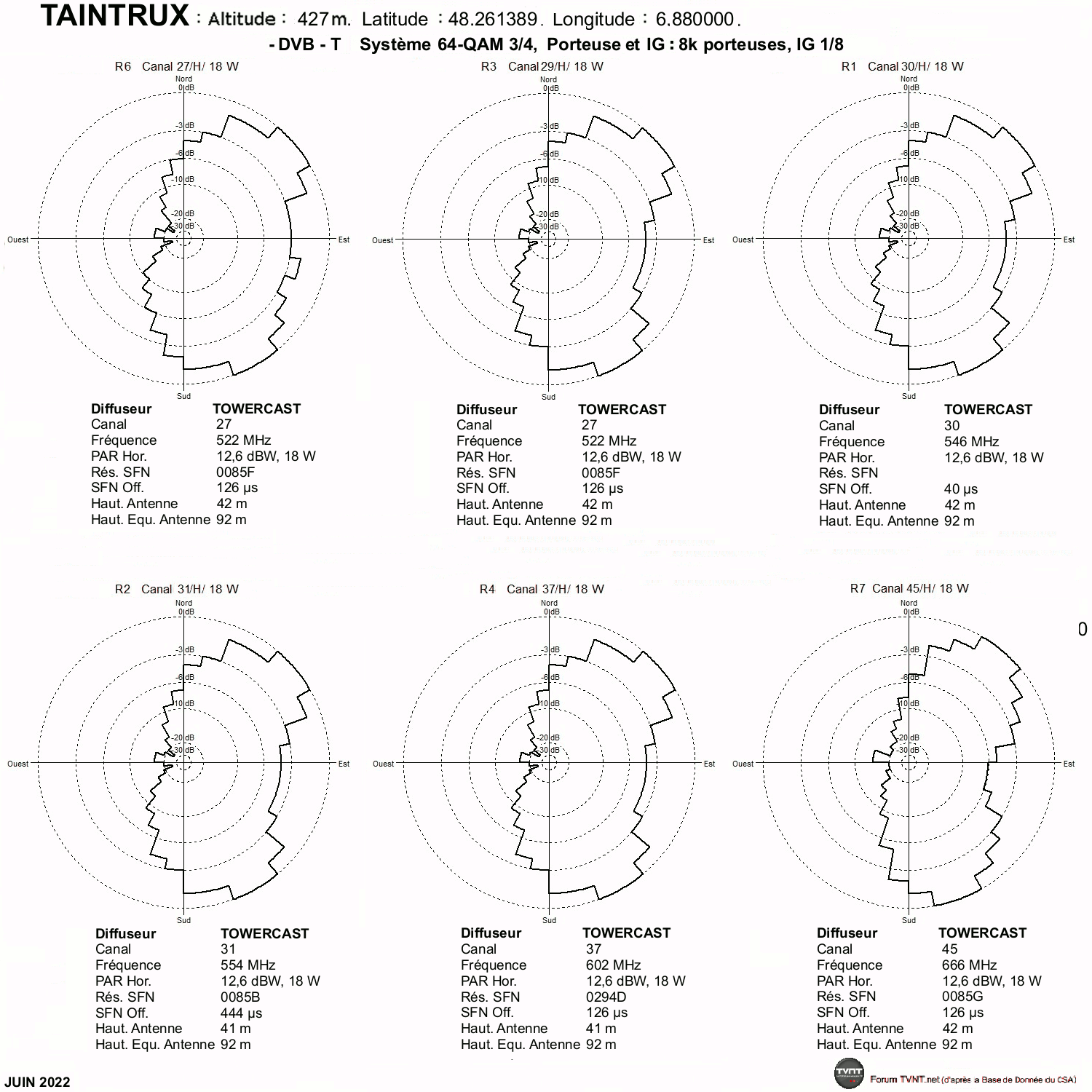

TAINTRUX - RICHARDVILLE
:arrow: Localisation du nouveau pylône TOWERCAST du Bandois et l'envers, qui diffuse tous les multiplex.
Le pylône TDF n'est plus utilisé pour diffuser la TNT.
R6: 27H 18W (TOWERCAST).
R3: 29H 18W (TOWERCAST).
R1: 30H 18W (TOWERCAST).
R2: 31H 18W (TOWERCAST).
R4: 37H 18W (TOWERCAST).
R7: 45H 18W (TOWERCAST).
THIÉFOSSE 2 - LA MÉDELLE
:arrow: Localisation du pylône TDF de La Médelle, commune de Thiéfosse :
Image (Photo de GuyStNab)
R1: 21V 10W (TDF).
R6: 27V 10W (TDF).
R3: 29V 10W (TDF).
R2: 31V 10W (TDF).
R4: 37V 10W (TDF).
R7: 45V 10W (TDF).
VENTRON - L'ORBI
:arrow: Localisation du pylône TDF de L'Orbi, commune de Ventron.
R6: 27H 2,2W (TOWERCAST).
R2: 30H 300mW (TDF).
R4: 37H 2W (TOWERCAST).
R1: 42H 500mW (TDF).
R7: 45H 2,3W (TOWERCAST).

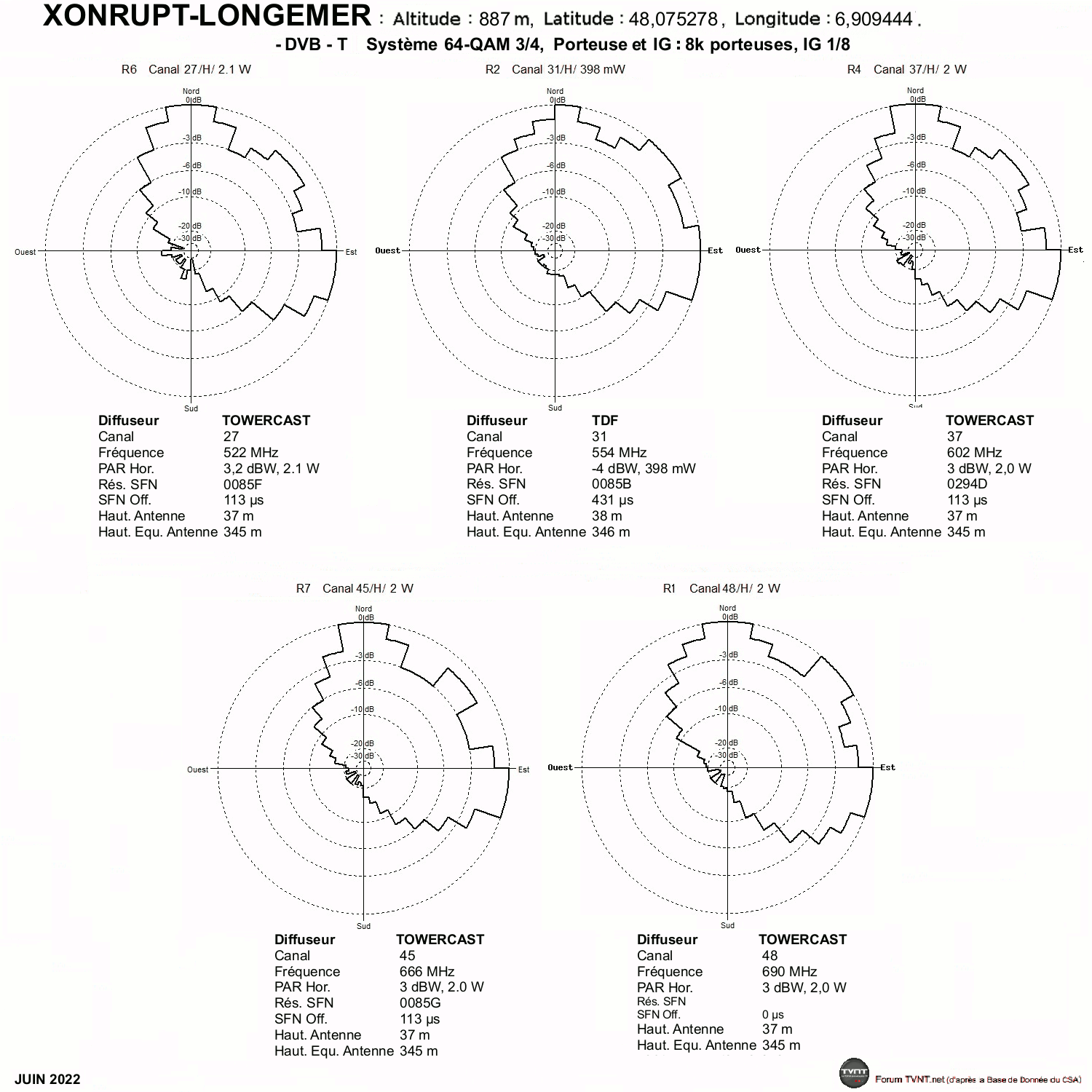

XONRUPT-LONGEMER - LES QUATRES FEIGNES
:arrow: Localisation du pylône TDF des 4 Feignes, commune de Xonrupt-Longemer.
R6: 27H 2,1W (TOWERCAST).
R7: 45H 2W (TOWERCAST).
R1: 48H 2W (TOWERCAST).
