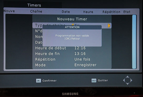

Je pensais alors me passer de cet enregistreur Sony et me servir de l'Optex avec un disque dur, mais pas moyen de faire marcher le timer, quand je valide j'ai un message "programmation non valide" par contre en enregistrement direct sans timer ça enregistre bien sur le disque dur.
Merci à ceux qui voudront bien m'éclairer.

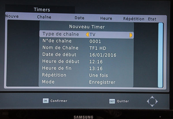

Messagepar VincentB » 16 Jan 2016 13:35
Merci pour les réponses,
Je ne sais pas si je me suis bien exprimé, mon enregistreur Sony je veux simplement qu'il puisse marcher pour la TNT HD qui sera en vigueur au mois d'avril.
En ce qui concerne le timer de l'Optex, j'ai pourtant l'impression de pas pouvoir faire plus, j'ai testé sur 2 TV et également avec 2 Optex 8900
Peut être un problème de firmware? mais sur le site Optex il n'y en a pas pour le 8900, enfin pour l'instant. Je pensais aussi à un problème d'horloge interne, l'heure/dates sont rentrées d'origine dans l'Optex, mais il n'y a aucun moyen de réglages
Ci-joint captures

Messagepar kiki37 » 16 Jan 2016 17:09
J'ai la même présentation d'enregistrement sur le Listo TNT-HD 916
l'heure du début d'enregistrement doit différer de l'heure proposée par défaut, de quelques minutes:
exemple ? si au moment de programmer l'heure de début affichée est 12h16 comme sur ta photo, il faut changer celle-ci et mettre par exemple 12h18. Il ne faut pas non plus qu'il y ait déjà une autre programmation se chevauchant en horaire.
