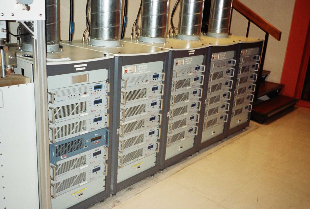

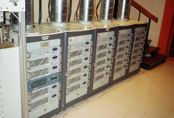

si mes souvenirs sont bon et sauf erreur de ma part il me semble que le Groupe RF sont arrivée avant les radios privées du coup ils bénéficié d'une bonne puissance pour couvrir la ville et comme c'est R.F ils avaient des privilèges que n'ont pas les Privées
il me semble qu'avant 2009 ils etaient a 10kw RF une baisse a eu lieu suite a l ouverture de nouvelle fréquence
ci joint photo émetteur R.F à 5Kw en 2011 Malzeville
