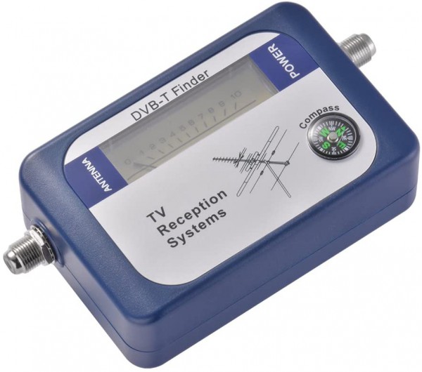

J'ai une antenne de toit pour la reception de la FM analogique, je souhaiterais l'orienté au mieux et pour cela j'aimerais savoir si il existe des appareil afin de mesurer la puissance du signal, un peu comme l'appareil que j'ai mis en PJ mais qui est pour la TNT, y a t il des equivalent pour l'analogique, il me semble que la radio du signal VHF non ?

la FM est en Bande II, c'est à dire 87,5 à 108 MHz
la RNT (DAB+) est en Bande III , de 174 à 240. MHz
Dans ces gammes d'onde le pointage de l'antenne n'est pas primordial, surtout en FM où la plupart du temps une antenne comme celle-ci, omnidirectionnelle suffit

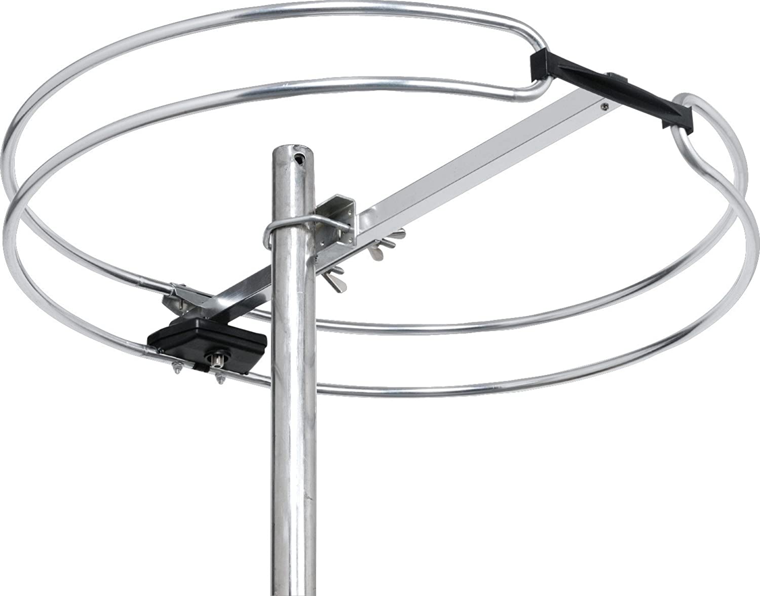

Voici le type d'antenne.
J'aurais bien aimer tester la puissance ne serait ce que pour verifier les branchements.

Messagepar bernard7715 » 13 Avr 2021 19:56
Ton antenne est une antenne omnidirectionnelle, c'est dire qu'elle n'a pas de direction privilégié comme un simple dipôle non replié comme ton antenne.
De plus la majorité des radios FM diffusent en polarisation verticale a l’exception des radios de France radio.
C'est pour cela que cette antenne a cette forme.
Ton antenne est polarisation horizontale. Je ne suis pas sure que mettre ton antenne omnidirectionnelle en position verticale améliora la reception fm.

Messagepar Brieuc » 13 Avr 2021 21:29
Pour avoir déjà fait l'expérience de mettre une antenne circulaire en polarisation verticale, les résultats restent très corrects, juste légèrement moins efficace qu'une antenne prévue pour la polarisation verticale comme montré ci-dessus, ou bien les antennes en S. Si la réception n'est pas excessivement compliquée, l'antenne circulaire pourrait être utilisée à mon goût. Maintenant dans l'absolu, une antenne prévue pour la polarisation verticale est bien sur plus adaptée comme dit précédemment !
Attention cependant pour la fixation de l'antenne circulaire en verticale: il est possible de retourner le système d'accroche de antenne pour pouvoir la placer en polarisation verticale, mais le problème c'est que le dipôle se prend le mat. En calant un morceau de bois entre le mat et l'antenne, j'ai réussi à éloigner légèrement l'antenne du mat, évitant ainsi à l'antenne de toucher le mat.

Messagepar kiki37 » 13 Avr 2021 23:11
On peut aussi monter un bras de déport

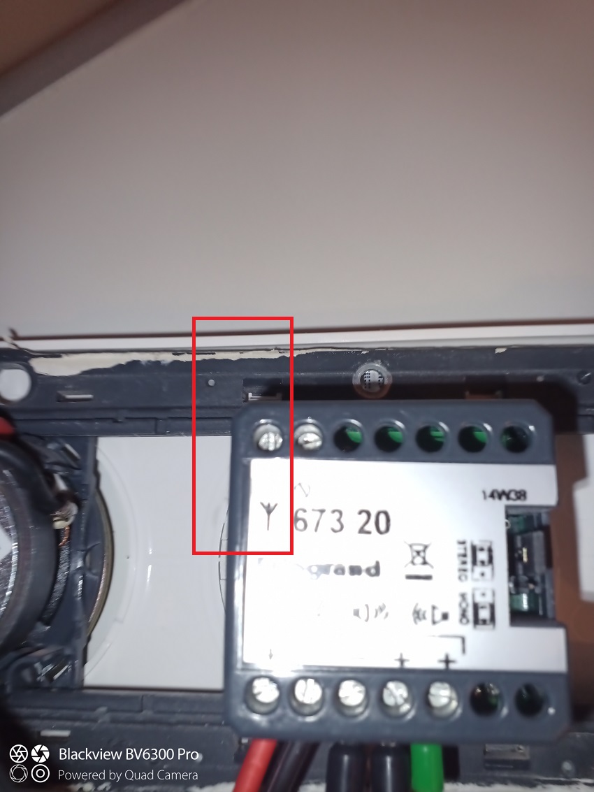

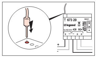

J'ai une derniere question je vais connecter l'antenne au tuner en PJ (legrand), je connecte l'ame de cuivre au port entouré sur la photo mais qu'est ce que je fait du blindage du coaxiale ? je n'ai pas l'impression qu"'on puisse le connecter au tuner ? est-ce que vous me conseillez de le connecter à la terre coté tuner ou même coté mat ?

Messagepar kiki37 » 14 Avr 2021 10:18
Le moins qu'on puisse dire, c'est que la notice est très succincte avec un schéma mal explicatif :evil:

Messagepar alba24 » 14 Avr 2021 11:31
Pourquoi un schema mal explicatif c'est bien l'ame de cuivre qu'il faut connecté au rateau non ?
alba24
Messages: 22
Inscription: 13 Avr 2021 12:25
Re: reglage antenne rateau FM
Messagepar marceljack » 14 Avr 2021 11:37
alba24 a écrit:Bonjour,
C'est les deux (âme et blindage).
Peux-tu poster une photo du boitier de raccordement ouvert de l'antenne ?
