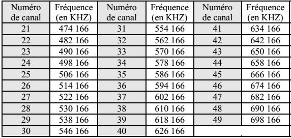

Messagepar stef050 » 09 Sep 2005 18:25
Attention sur les émetteurs TNT de France, il y un shift de +0.166 mhz:
Par exemple: canal 38, la fréquence n'est pas 610Mhz, mais 610.166Mhz
Canal Freq (MHz)
21--> 474.166Mhz
22--> 482.166Mhz
23--> 490.166Mhz
24--> 498.166Mhz
25--> 506.166Mhz
26--> 514.166Mhz
27--> 522.166Mhz
28--> 530.166Mhz
29--> 538.166Mhz
30--> 546.166Mhz
31--> 554.166Mhz
32--> 562.166Mhz
33--> 570.166Mhz
34--> 578.166Mhz
35--> 586.166Mhz
36--> 594.166Mhz
37--> 602.166Mhz
38--> 610.166Mhz
39--> 618.166Mhz
40--> 626.166Mhz
41--> 634.166Mhz
42--> 642.166Mhz
43--> 650.166Mhz
44--> 658.166Mhz
45--> 666.166Mhz
46--> 674.166Mhz
47--> 682.166Mhz
48--> 690.166Mhz
49--> 698.166Mhz
ce qui donne le tableau suivant ?
