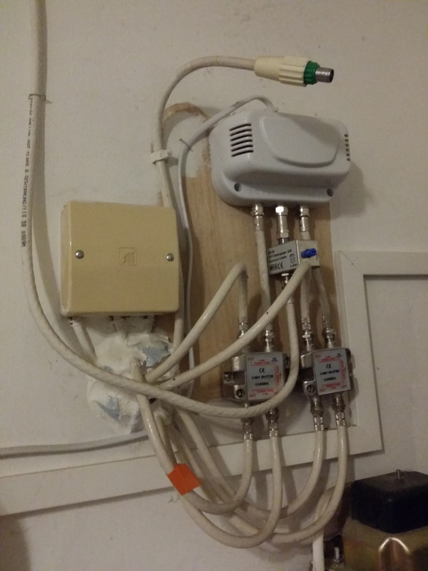

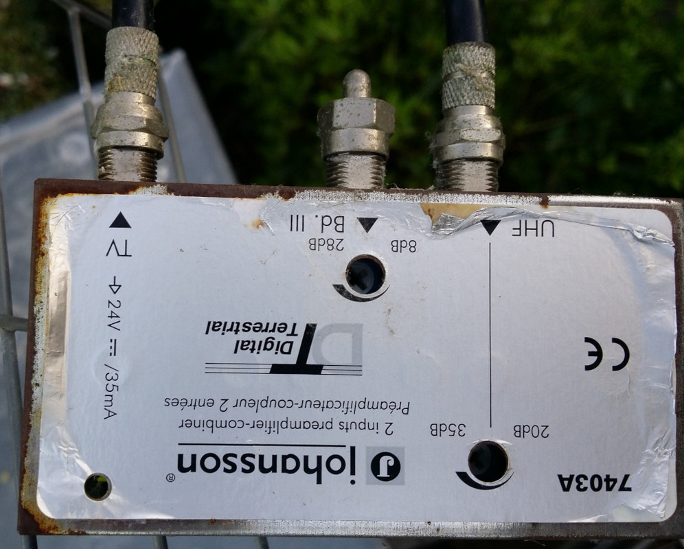

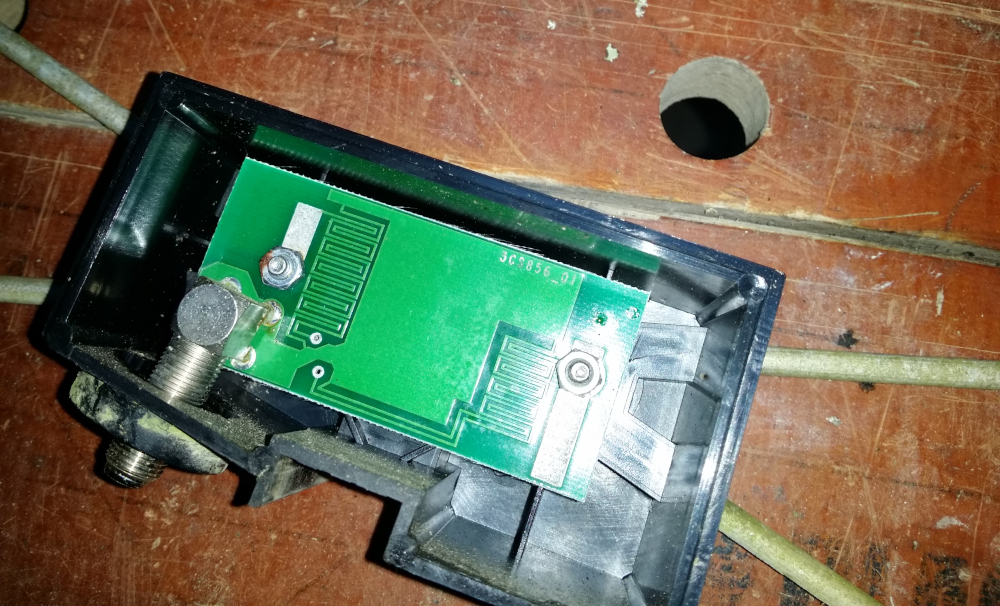

l'installation tv de 2011 suivante fonctionnait et depuis quelques temps, l'image pixellise,repart, revient, et je souhaite la retrouver comme avant :)
. ANTENNE FRACARRO Portenseigne (14 éléments)
. KIT Johansson 7403A
. repartiteurs: 3 DIR
. CABLE : 17VATC CLASS A (de l'antenne à l'ampli)
. atténuateur_ikusi-FAV-920
. longueur de câble estimée du dipôle à la tv la plus éloignée : 32 m.
. hauteur d'antenne : 8 m
Les images jointes montrent l'état actuel de l'antenne, du dipôle démonté et du reste de l'installation.

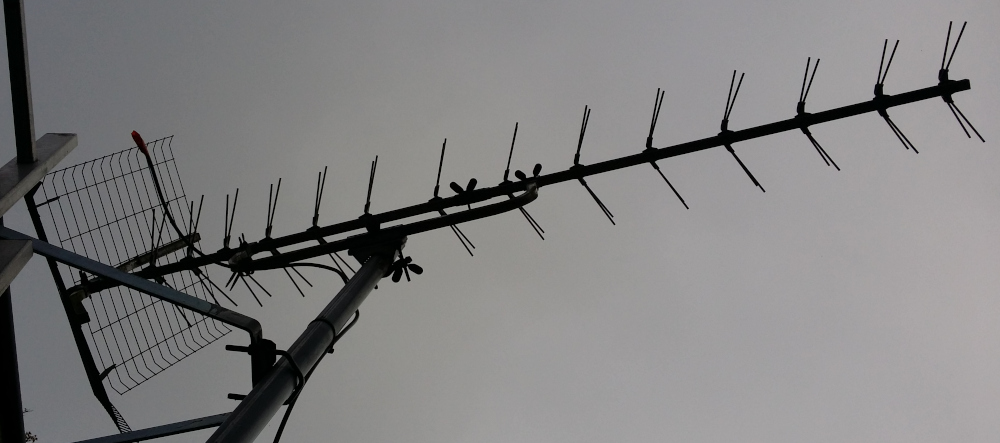

1/ les poussières et 'verdure' collées perturbent-elles la réception ?

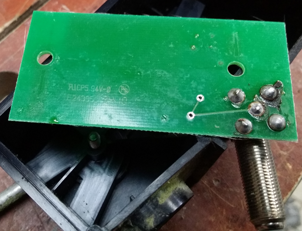

2/ peut-on avec un multimètre contrôler que le connecteur sortie de dipôle est toujours ok ?
Il y a une continuité entre les cosses extérieures et celle centrale (vers l'âme du câble) : je suppose que c'est normal.
3/ il y a beaucoup de connexions :
3.1. dipôle -> préampli
3.2. préampli -> câble patc
3.3. câble ptac -> câble vatc
3.4. câble vatc -> alimentation
3.5. alimentation -> atténuateur
3.6. atténuateur -> répartiteurs
3.7. répartiteurs -> prises murales
3.8. prise murale -> tv
peut-on et avec quoi tester chaque niveau ?
4/ un appareil type chercheur d'orientation optimale d'antenne est-il sensé permettre de vérifier la qualité de connexion :
. sortie de dipôle
. sortie de préampli
. sortie du câble avant entrée dans l'ampli
. sortie de l'ampli
. sortie de l'atténuateur
. sortie du répartiteur
. sortie murale
il y a ou non réception des canaux
S'il est possible de sauver cette installation, ce serait bien :)
merci d'avance pour vos suggestions !

Bonjour ,
L'intérieur du boitier de connection du dipôle de l'antenne paraît propre et fonctionnel .
L'antenne est un peu verte mais ça ne gêne pas du tout la qualité de la réception .
Par contre cette belle Lambda 14 doit être une C21/69 et le préampli également . :roll:
Aujourd'hui avec l'utilisation du haut de la bande UHF ( C>49) par les opérateurs de téléphonie mobile , je pense que ton problème vient de là . :gratt:
Il faut poser un filtre LTE 4G/5G entre l'antenne et l'entrée du préampli Johansson .
Si ça ne suffit pas , changer le préampli ( mais pas l'alimentation sauf si la tension est différente de 24V) par un autre qui coupe au dessus du canal 48 . :wink:

effectivement le préampli est c-21-69

Sur la première photo , on voit bien la largeur des éléments et la taille globale de l'antenne Lambda 14 , elle ressemble fortement à une 21/69 , et je pense qu'en 2011 c'était la majorité de ce modèle en large bande qui était posée en France avec le démarrage de la TNT avec des canaux répartis sur toute la bande UHF .

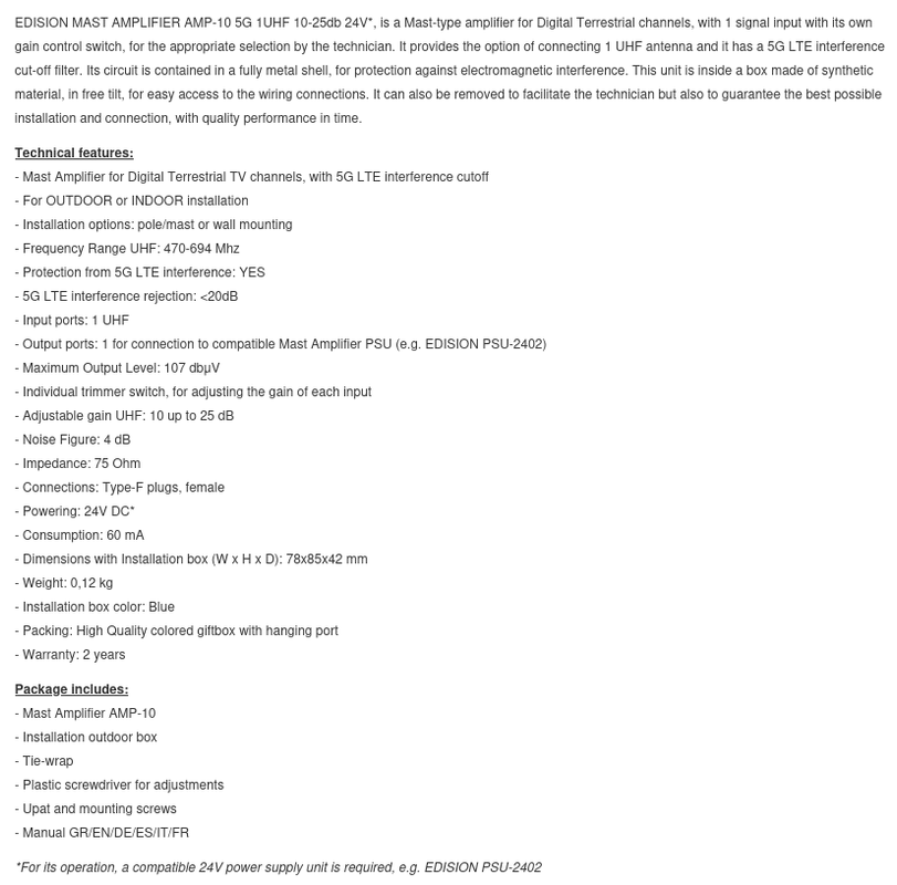

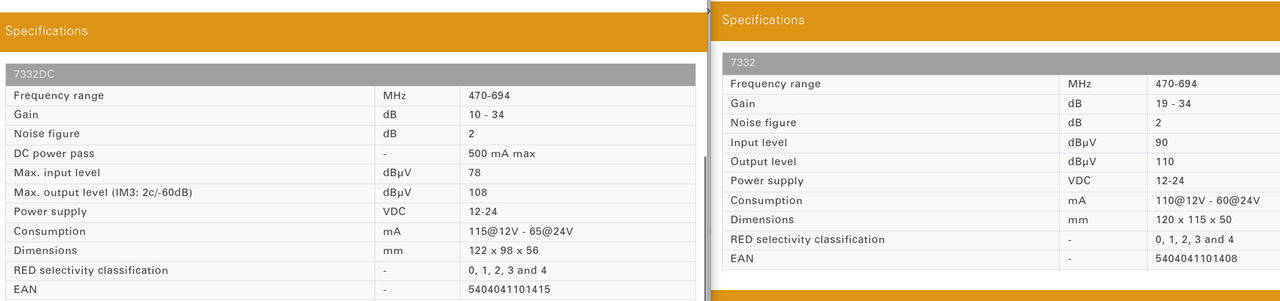

@nono 63 : donc plutôt passer directement à un pré-ampli avec filtre 5G incorporé ?
Johansson a deux modèles, en 24V, dont un avec 'Switchable DC power pass' : à quoi cela peut-il servir ?
je n'ai, pour l'instant, pas trouvé de revendeur en ligne.
Re: [Topic unique] Antenne Fracarro Portenseigne LAMBDA14, LAMBD
MessagePosté: 28 Nov 2024 15:24
par kiki37
roch a écrit:je n'ai, pour l'instant, pas trouvé de revendeur en ligne.
Il y a celui là , avec son alimentation
:arrow: https://www.2galli.fr/kit-preampli-alim ... 2x34502455 (revendeur Pro)
