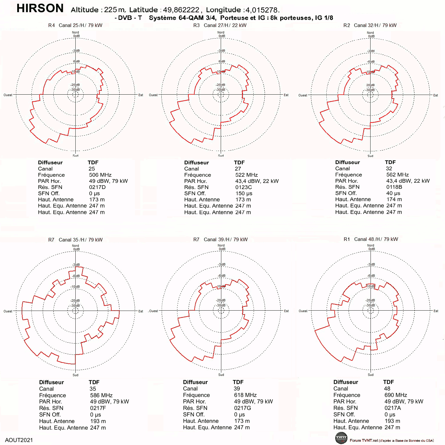

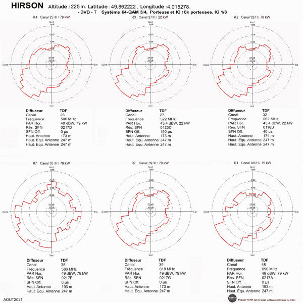

HIRSON - LANDOUZY
Émetteur Principal.
:arrow: Localisation du pylône TDF du Grand Champs, rue du Chaudron, commune de Landouzy-la-Ville, qui diffuse tous les multiplex de la TNT :
Vu 2833 fois
D'autres photos sont disponibles sur le site de Thierry Vignaud et encore d'autres sur le site tvradio-nord.com
R9: 22H 20kW (TDF).
R4: 25H 79kW (TDF).
R3: 27H 22kW (TDF).
R2: 32H 22kW (TDF).
R6: 35H 79kW (TDF).
R7: 39H 79kW (TDF).
R1: 48H 80kW (TDF).

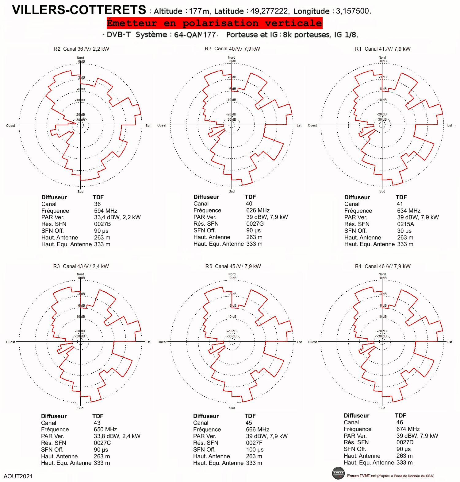

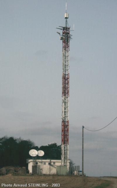

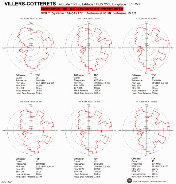

VILLERS-COTTERÊTS - FLEURY
Émetteur Principal.
:arrow: Localisation du pylône TDF du carrefour du Saut du Cerf, sur la commune de Fleury :
Vu 2825 fois
R9: 33V 2kW (TDF).
R2: 36V 2,2kW (TDF).
R7: 40V 7,9kW(TDF).
R1: 41V 7,9kW(TDF).
R3: 43V 2,4kW (TDF).
R6: 45V 7,9kW(TDF).
R4: 46V 7,9kW(TDF).

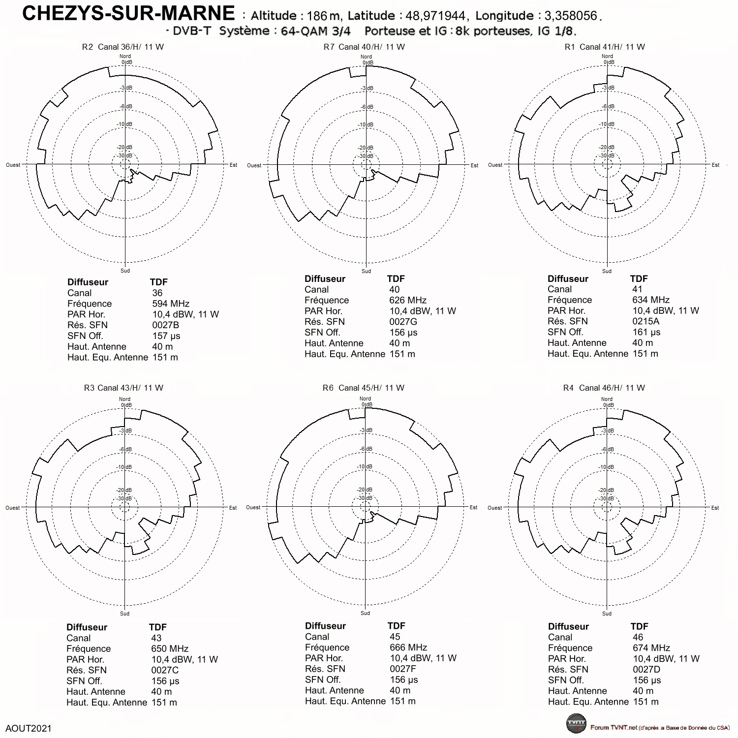

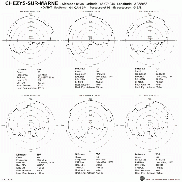

CHÉZY-SUR-MARNE - TRONCET
:arrow: Localisation du pylône TDF du Petit Troncet, commune de Chézy-sur-Marne :
R2: 36H 11W (TDF).
R7: 40H 11W (TDF).
R1: 41H 11W (TDF).
R3: 43H 11W (TDF).
R6: 45H 11W (TDF).
R4: 46H 11W (TDF).

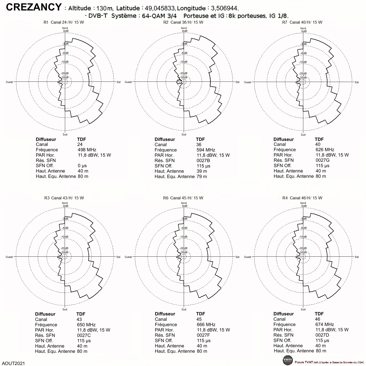

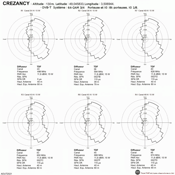

CRÉZANCY - LE CUCHERON
:arrow: Localisation du pylône TDF du Crucheron, chemin du relais, commune de Crézancy.
R1: 24H 15W (TDF).
R2: 36H 15W (TDF).
R7: 40H 15W (TDF).
R3: 43H 11W (TDF).
R6: 45H 15W (TDF).
R4: 46H 15W (TDF).

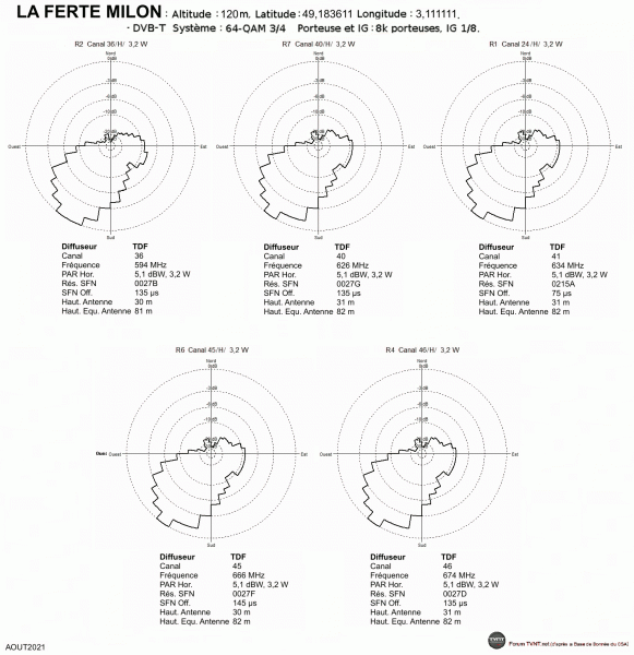

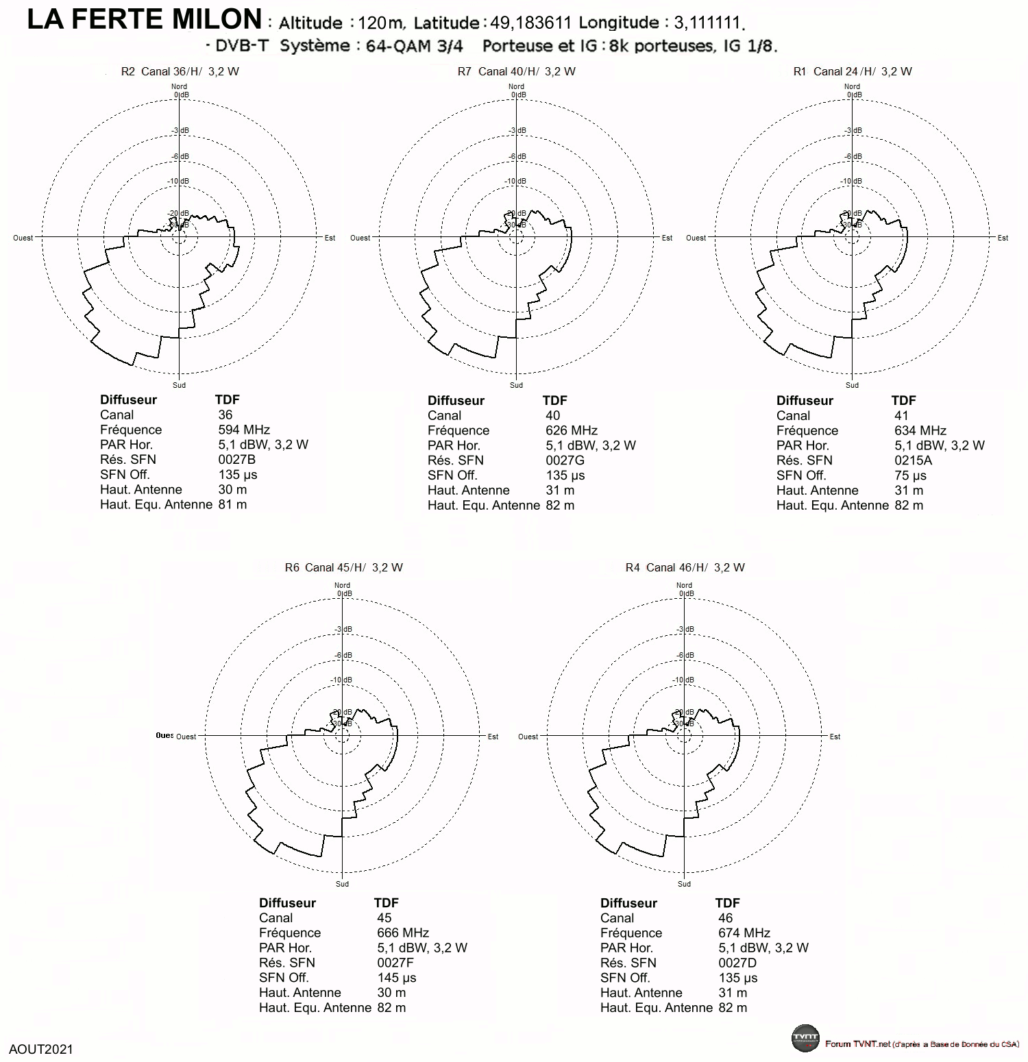

LA FERTÉ-MILON - PRÉCIAMONT
:arrow: Localisation du pylône TDF de Précy-à-Mont, sur la commune de Marolles (département de l'Oise)
R2: 36H 3,2W (TDF).
R7: 40H 3,2W (TDF).
R1: 41H 3,2W (TDF).
R6: 45H 3,2W (TDF).
R4: 46H 3,2W (TDF).

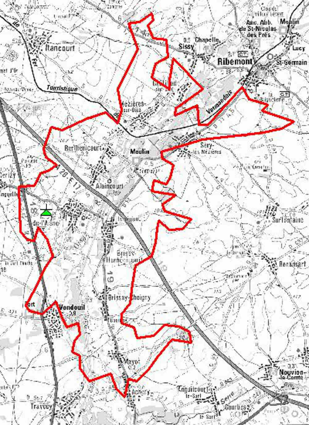

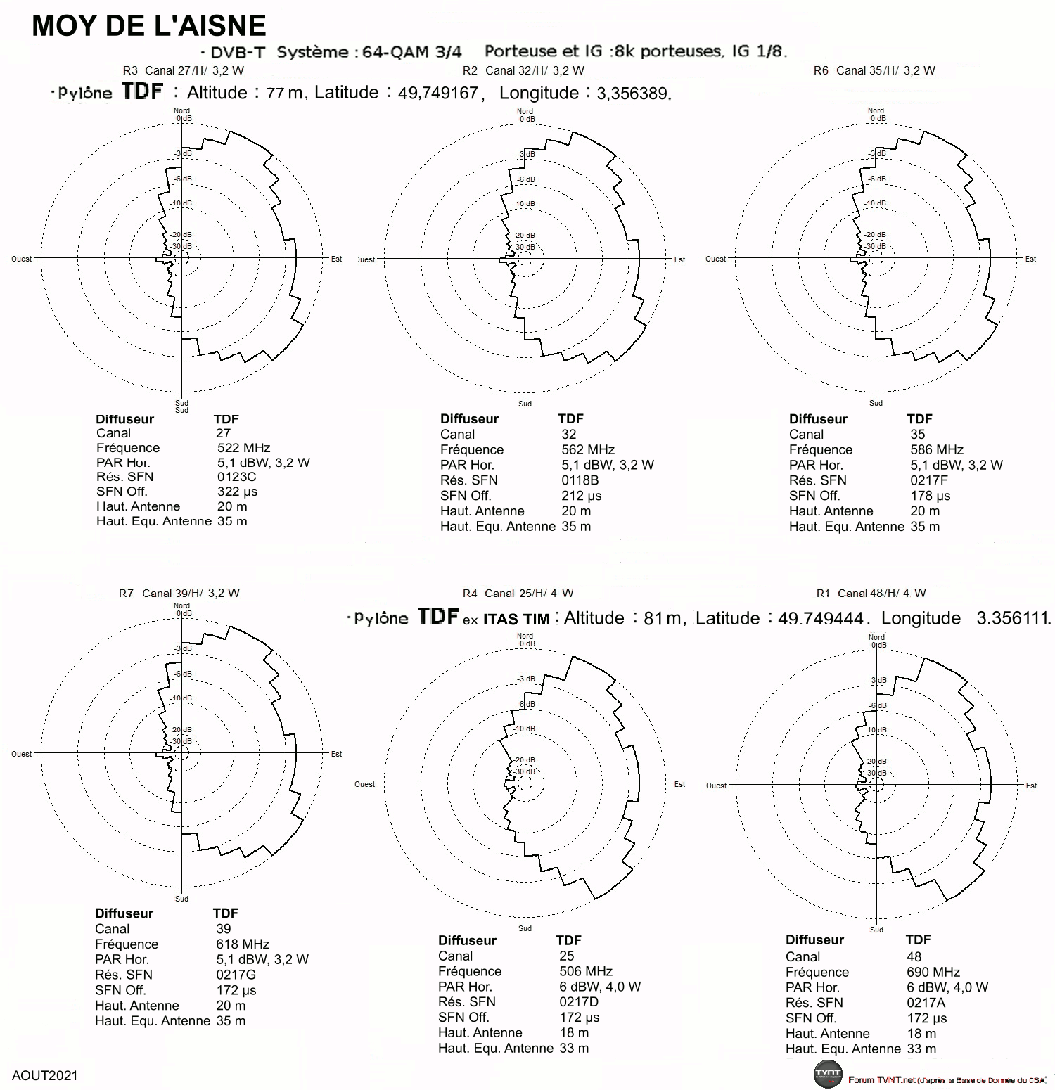

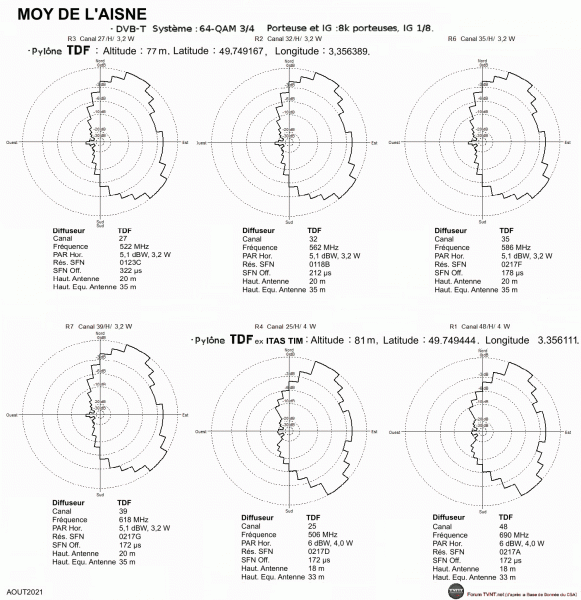

MOŸ-DE-L'AISNE - SUD-OUEST
Il y a 2 pylônes pour la TNT sur la commune Moÿ-de-l'Aisne :
:arrow: Localisation du pylône TDF de la cité du Maroc, qui diffuse les multiplex R2, R3, R6 et R7.
:arrow: Localisation du pylône ITAS TIM du chemin de Guisois qui diffuse les multiplex R1 et R4.
R4: 25H 4W (TDF sur le pylône ITAS TIM).
R3: 27H 3,2W (TDF).
R2: 32H 3,2W (TDF).
R6: 35H 3,2W (TDF).
R7: 39H 3,2W (TDF).
R1: 48H 4W (TDF sur le pylône ITAS TIM).

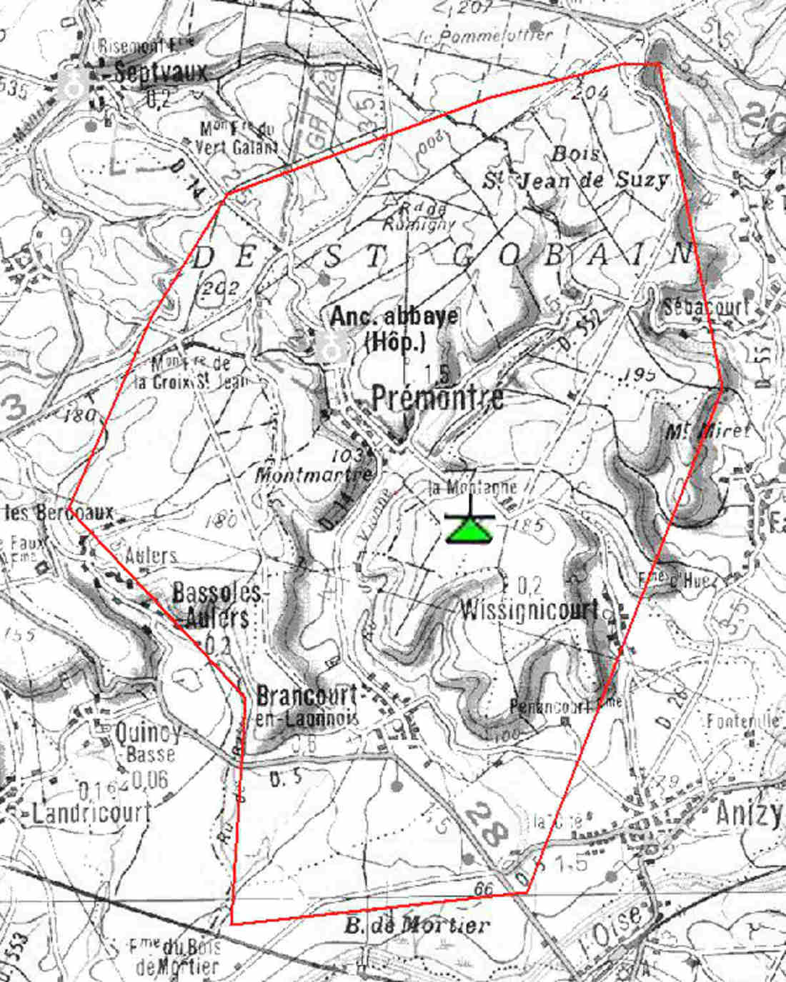

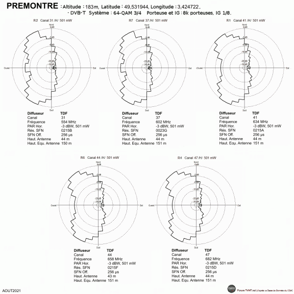

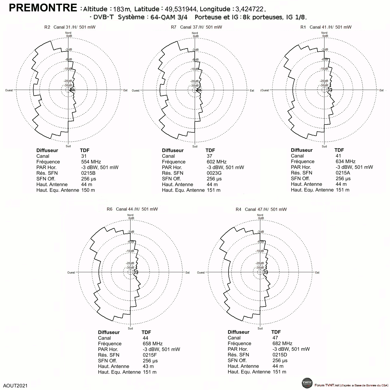

PRÉMONTRÉ - LA MAISONNETTE
:arrow: Localisation du pylône TDF de La Montagne, sur la commune de Wissignicourt.
R2: 31H 500mW (TDF).
R7: 37H 500mW (TDF).
R1: 41H 500mW (TDF).
R6: 44H 500mW (TDF).
R4: 47H 500mW (TDF).

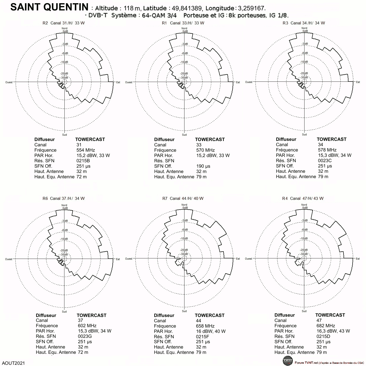

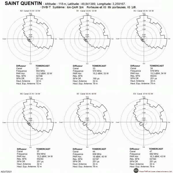

SAINT-QUENTIN - SUD - CHÂTEAU D'EAU DE LA TOMBELLE
:arrow: Localisation du pylône TOWERCAST du château d'eau de la Tombelle, commune de Saint-Quentin :
R9: 22H 40W (TOWERCAST).
R2: 31H 33W (TOWERCAST).
R3: 34H 34W (TOWERCAST).
R7: 37H 34W (TOWERCAST).
R1: 42H 35W (TOWERCAST). (sur canal 33H avant le 16/07/2024)
R6: 44H 40W (TOWERCAST).
R4: 47H 43W (TOWERCAST).

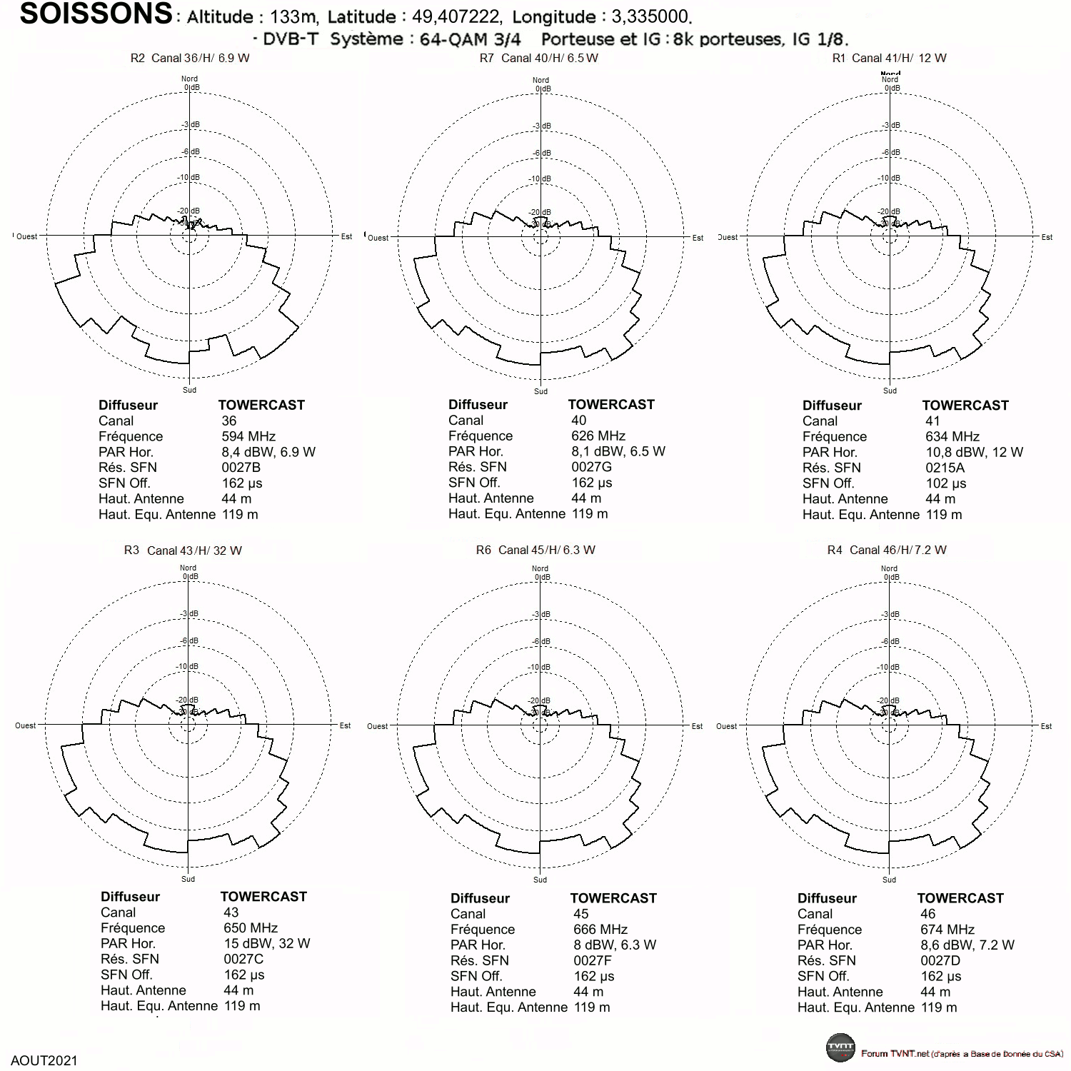

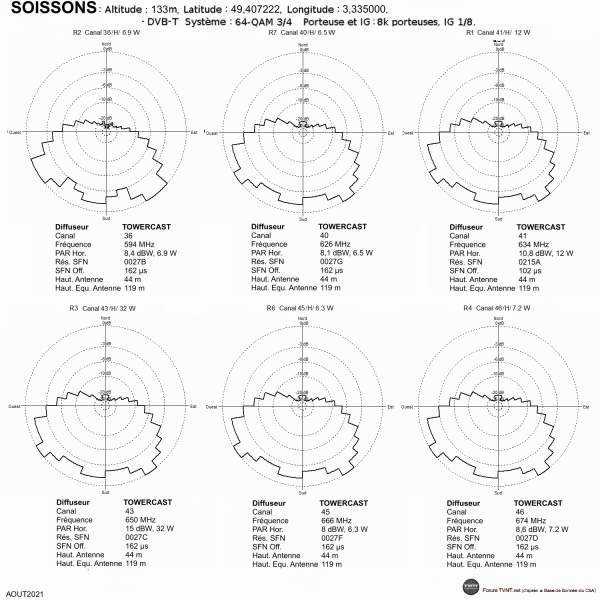

SOISSONS - LEURY - MEUNIER NOIR
:arrow: Localisation du pylône TOWERCAST de la Ferme du Meunier Noir, sur la commune de Crouy :
Vu 2825 fois
R9: 33H 33W (TOWERCAST).
R2: 36H 6,9W (TOWERCAST).
R7: 40H 6,5W (TOWERCAST).
R1: 41H 12W (TOWERCAST).
R3: 43H 32W (TOWERCAST).
R6: 45H 6,3W (TOWERCAST).
R4: 46H 7,2W (TOWERCAST).

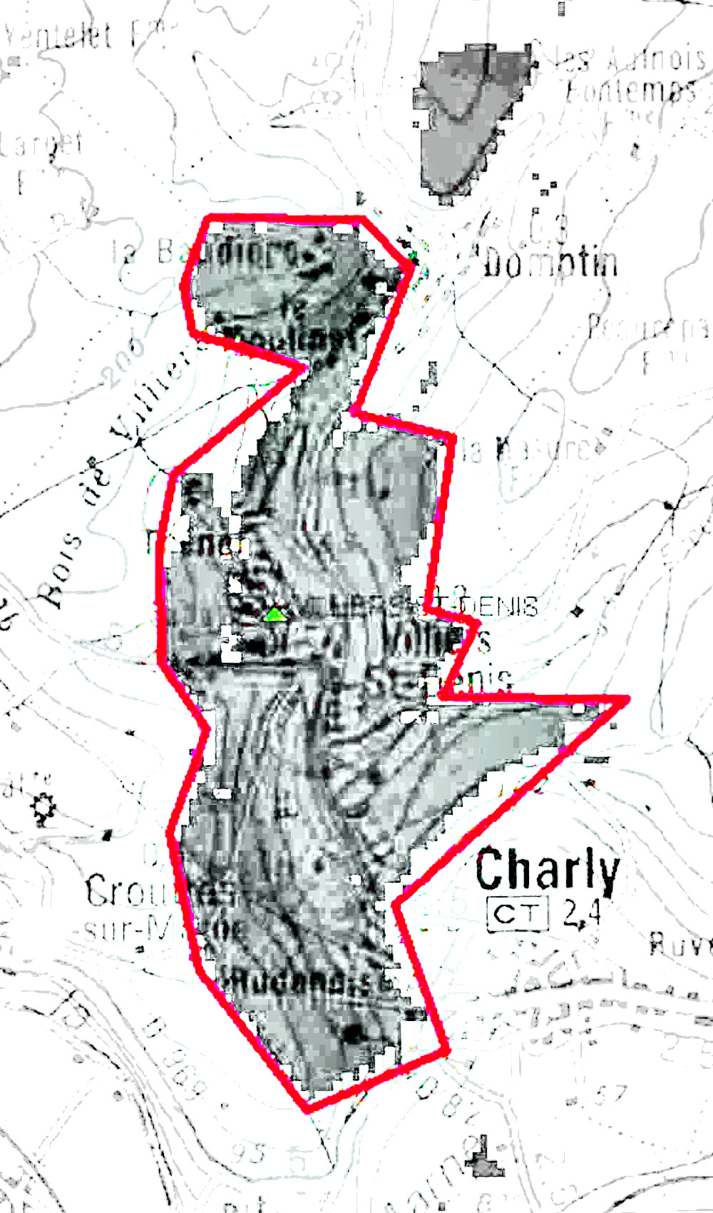

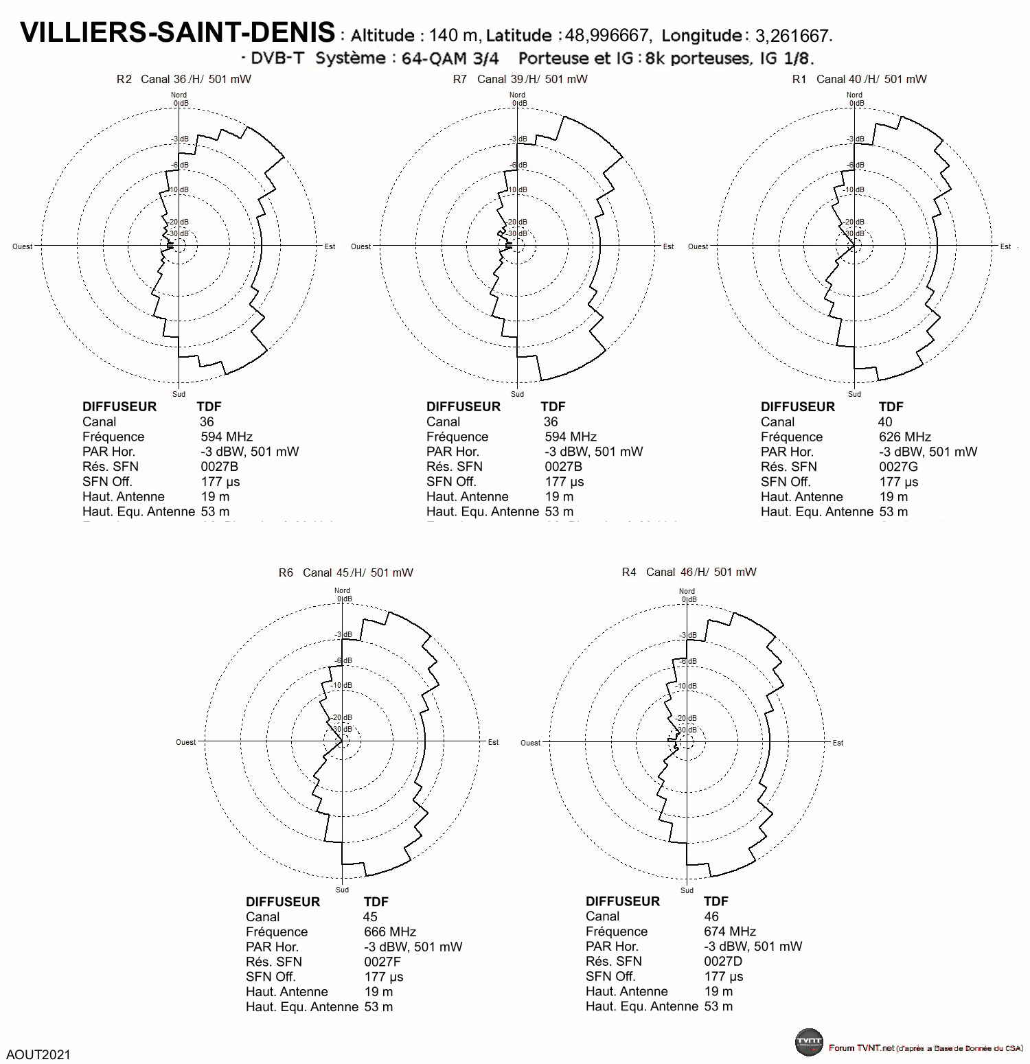

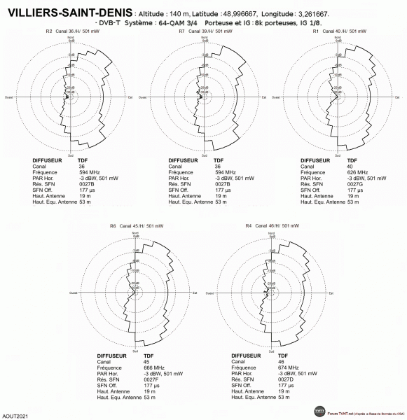

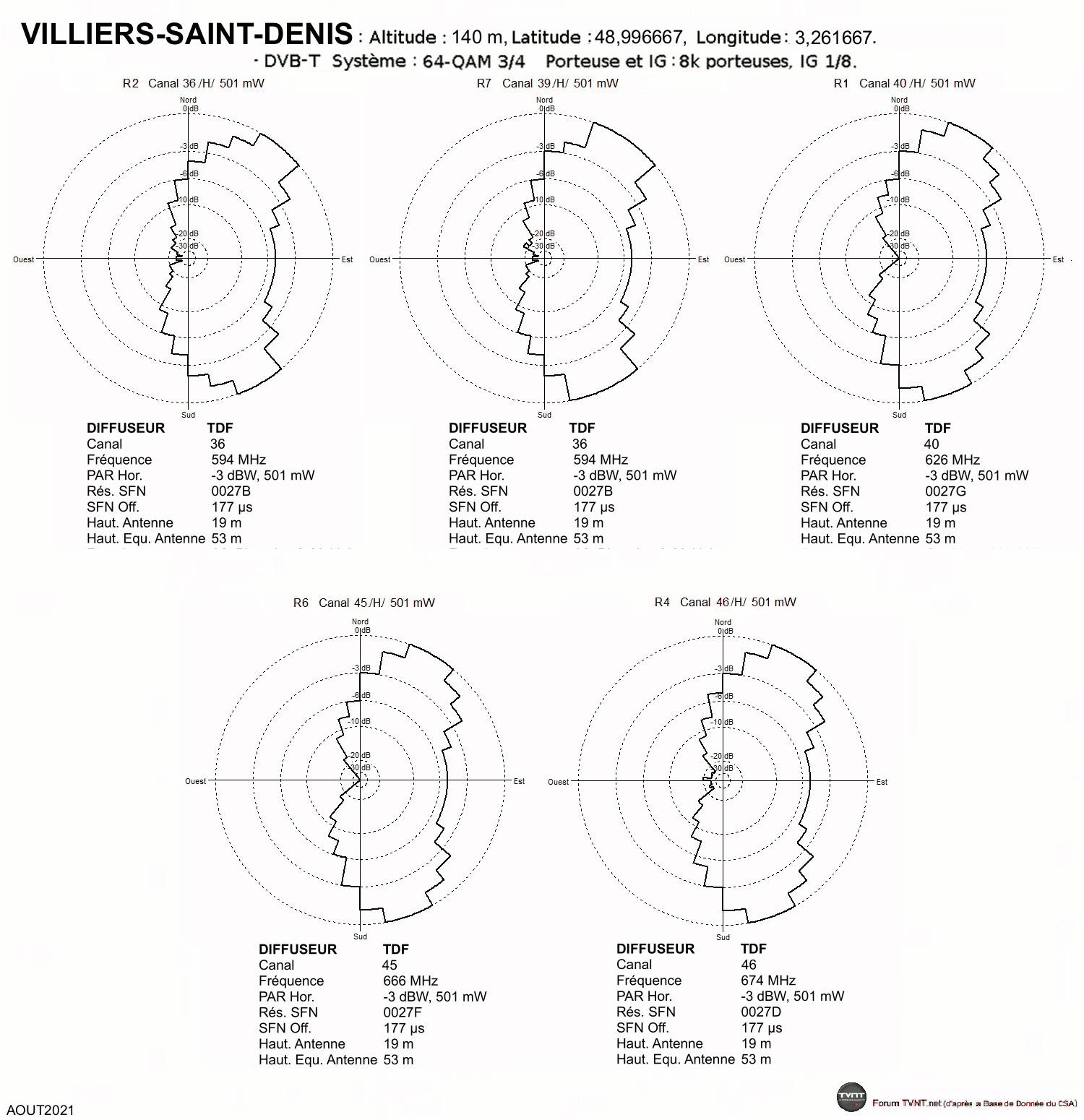

VILLIERS-SAINT-DENIS - CENTRE MÉDICO CHIRURGICAL
:arrow: Localisation du pylône TDF du bâtiment de l'Hôpital, rue Victor et Louise Monfort, commune de Villiers-Saint-Denis.
R2: 36H 500mW (TDF).
R1: 39H 500mW (TDF).
R7: 40H 500mW (TDF).
R6: 45H 500mW (TDF).
R4: 46H 470mW (TDF).
