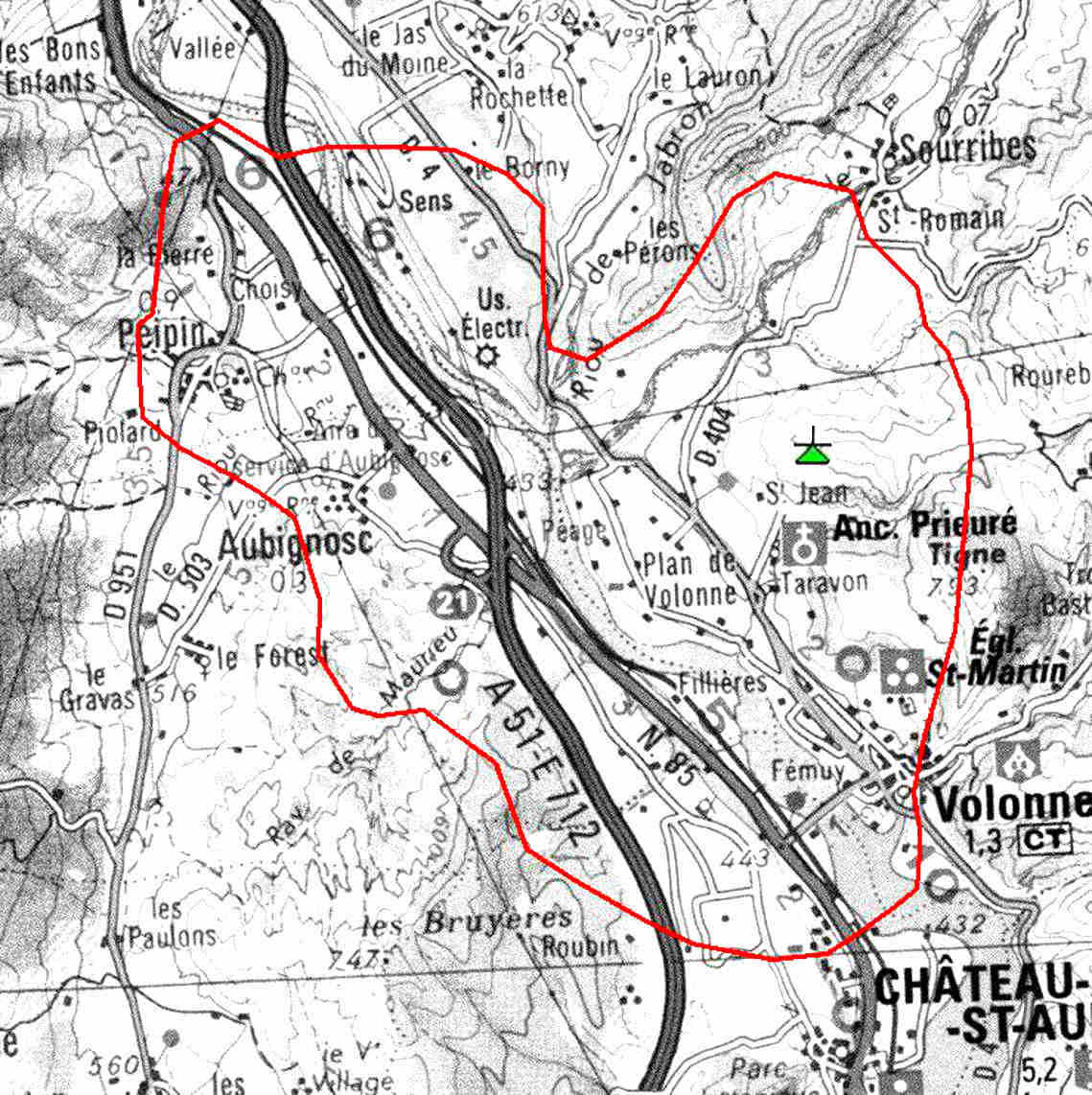

- Peipin 1 - Sud Est - Volonne.
- Peipin 2 - Sud Ouest - Les Réservoirs.

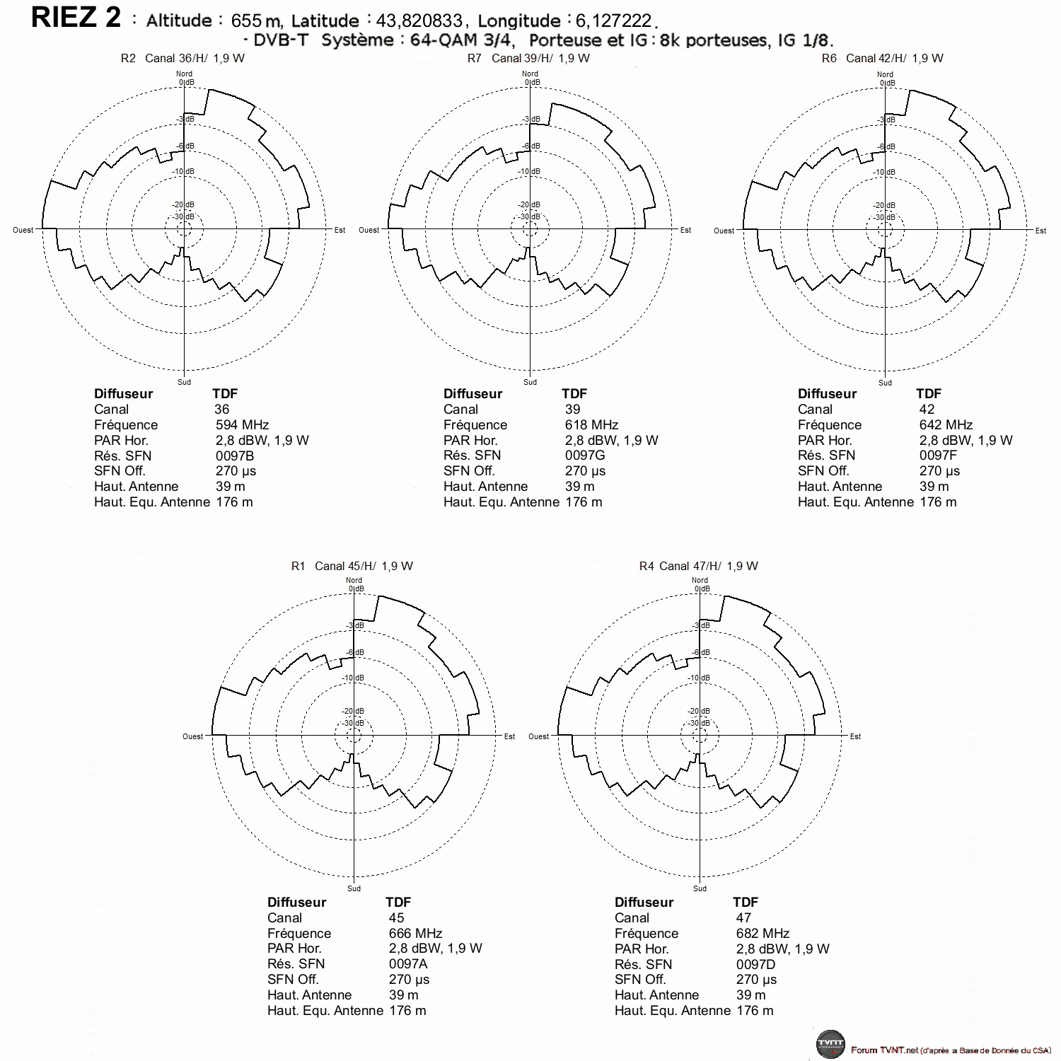

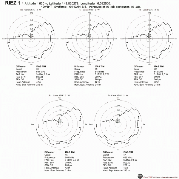

- Riez 1 - Ouest - Plaine des Tourettes.
- Riez 2 - Est - Roumoules.

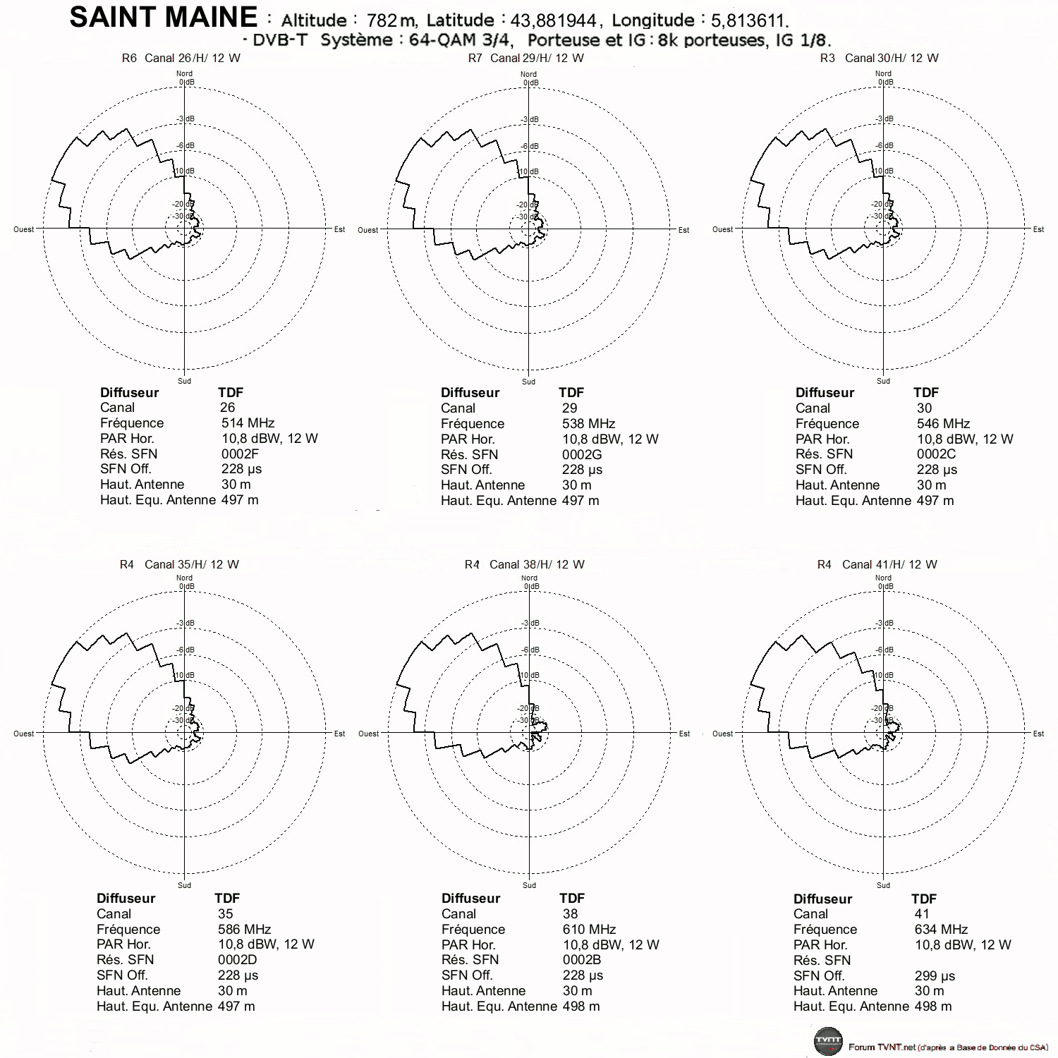

- Saint-Maime - volx - Bellevue.

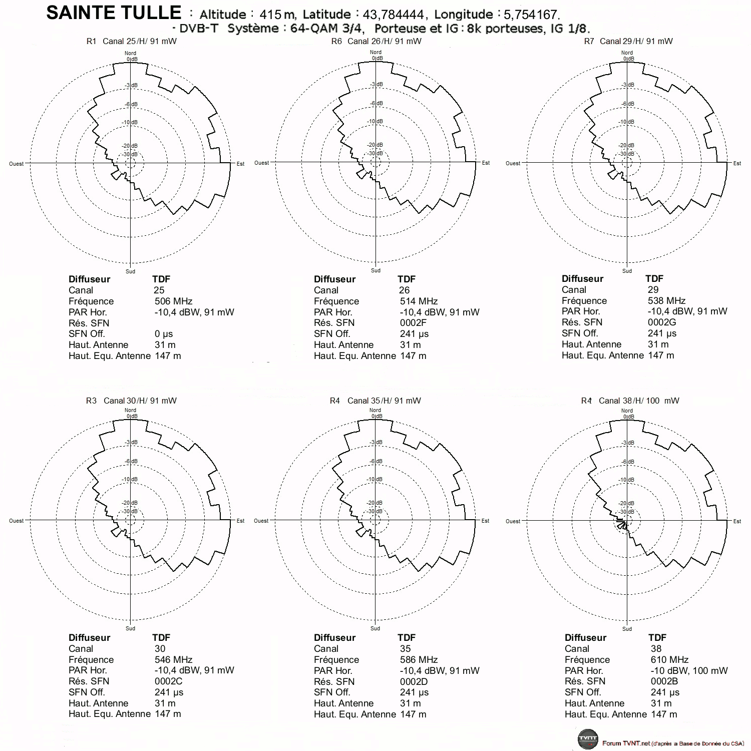

- Sainte-Tulle - La Renarde.

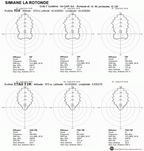

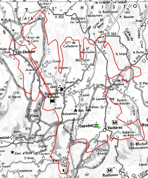

- Simiane-la-Rotonde - Vachères.

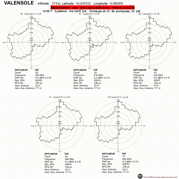

- Valensole - Route de Riez.

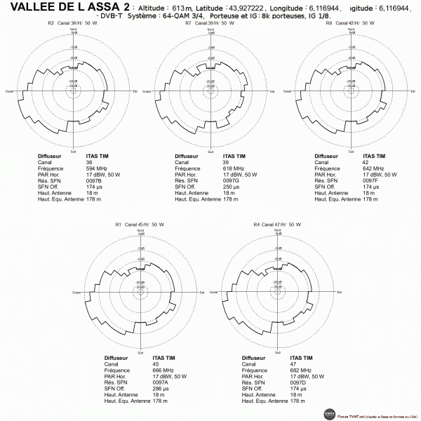

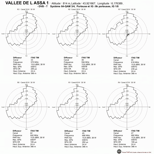

- Vallée de l'Asse 1 - Sud - Saint-Jurs.
- Vallée de l'Asse 2 - Nord - Bras d'Asse.

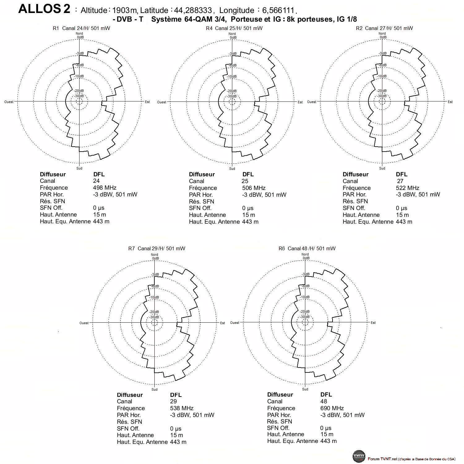

- Allos 1 - Le Seignus 2.
- Allos 2 - La Foux 2.

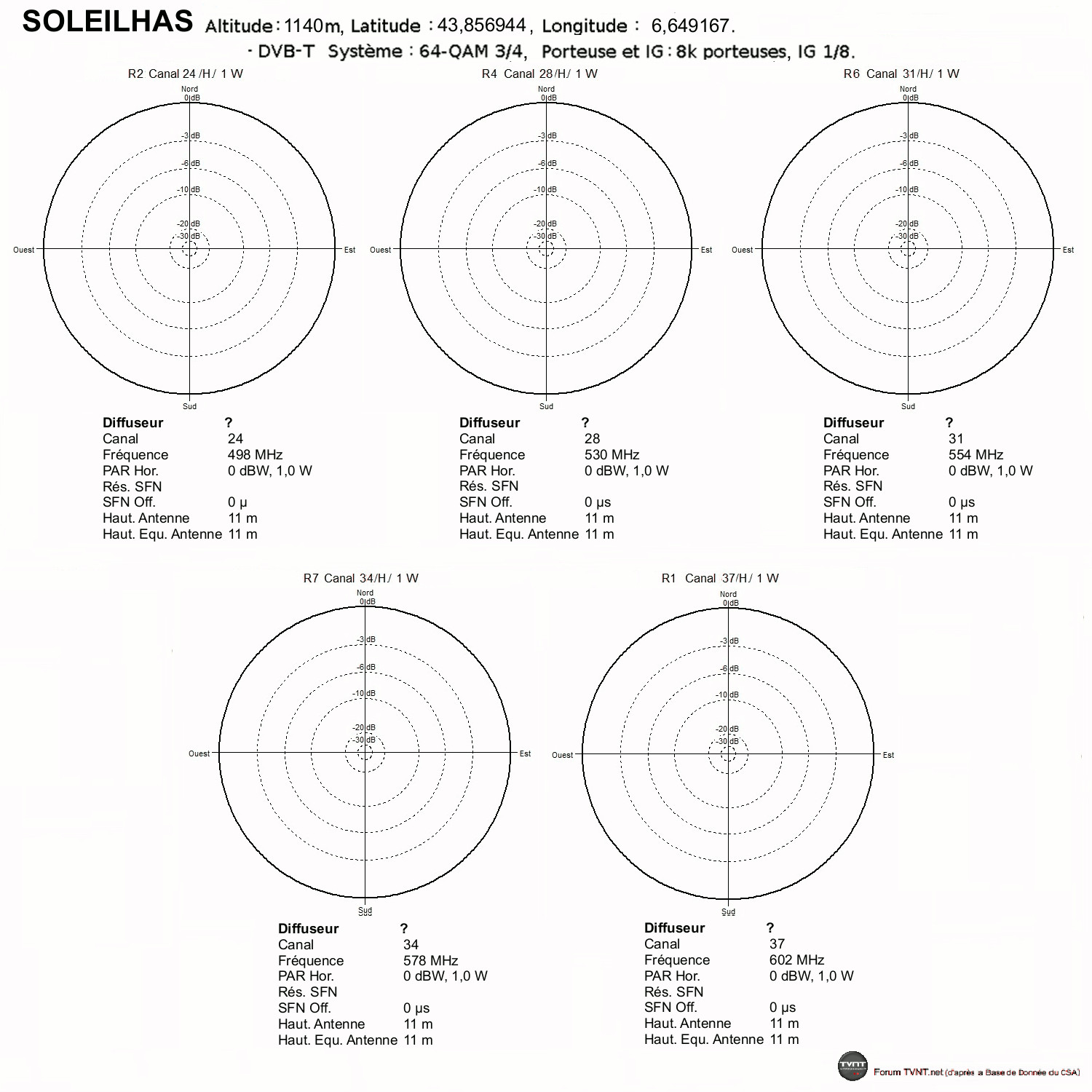

- Soleilhas - Église.

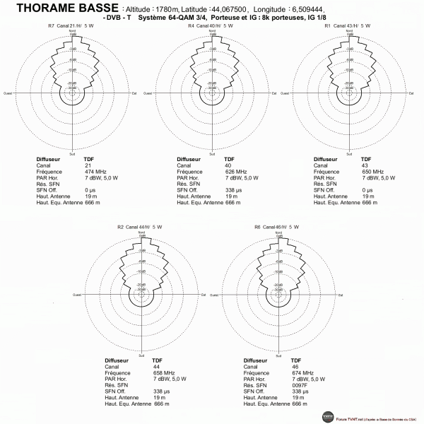

- Thorame-Basse - Le Petit Cordeil.

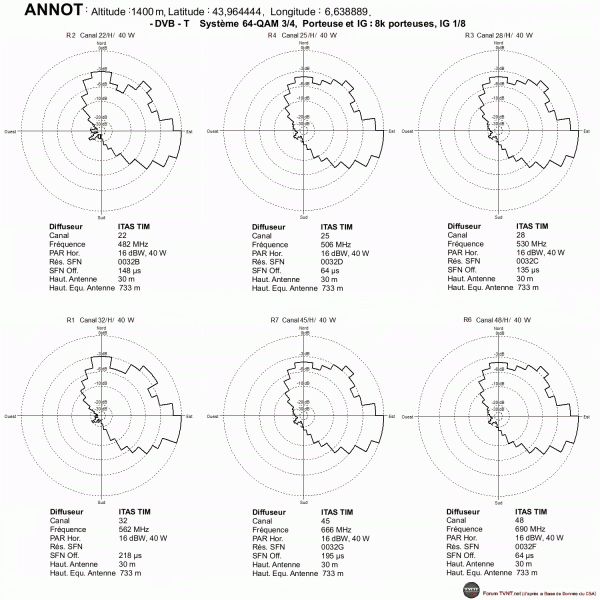

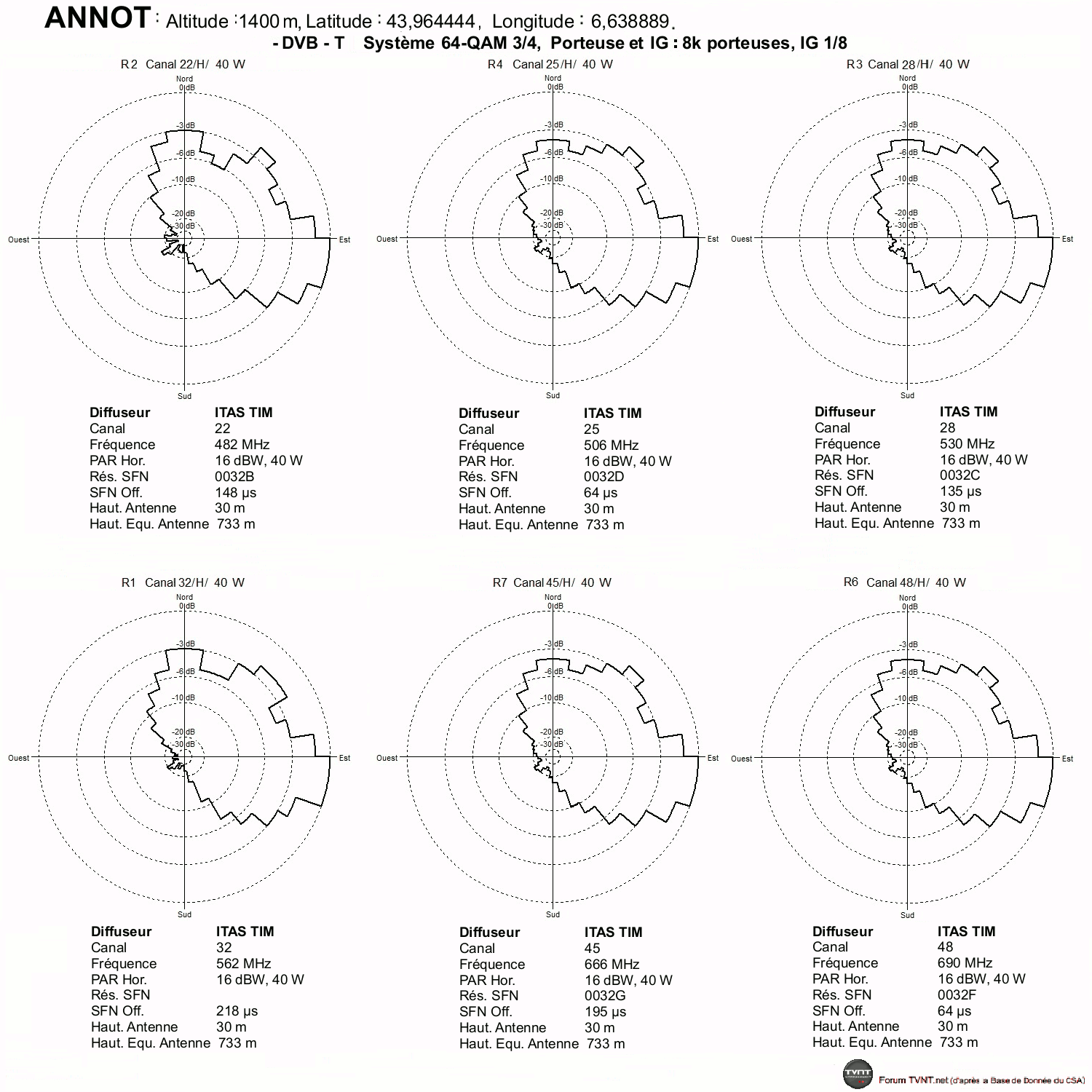

ANNOT - CANTON DE LA COLLE
:arrow: Localisation du pylône ITAS TIM de La Colle, commune d'Annot, qui diffuse tous les multiplex de la TNT.
Le pylône TDF de La Colle n'est plus utilisé pour la diffusion de la TNT
R2: 22H 40W (TDF).
R4: 25H 40W (TDF).
R3: 28H 40W (TDF).
R1: 32H 40W (TDF).
R7: 45H 40W (TDF).
R6: 48H 40W (TDF).
cliquez sur la carte pour l'agrandir

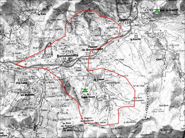

BARCELONNETTE 1 - SUD - LE PRÉ AUX CHÈVRES
:arrow: Localisation du pylône TDF du Pré aux chêvres, sur la commune d'Enchastrayes :
Vu 3287 fois
R4: 21H 20W (TDF).
R1: 24H 40W (TDF).
R7: 29H 20W (TDF).
R6: 31H 20W (TDF).
R3: 34H 20W (TDF).
R2: 44H 20W (TDF).

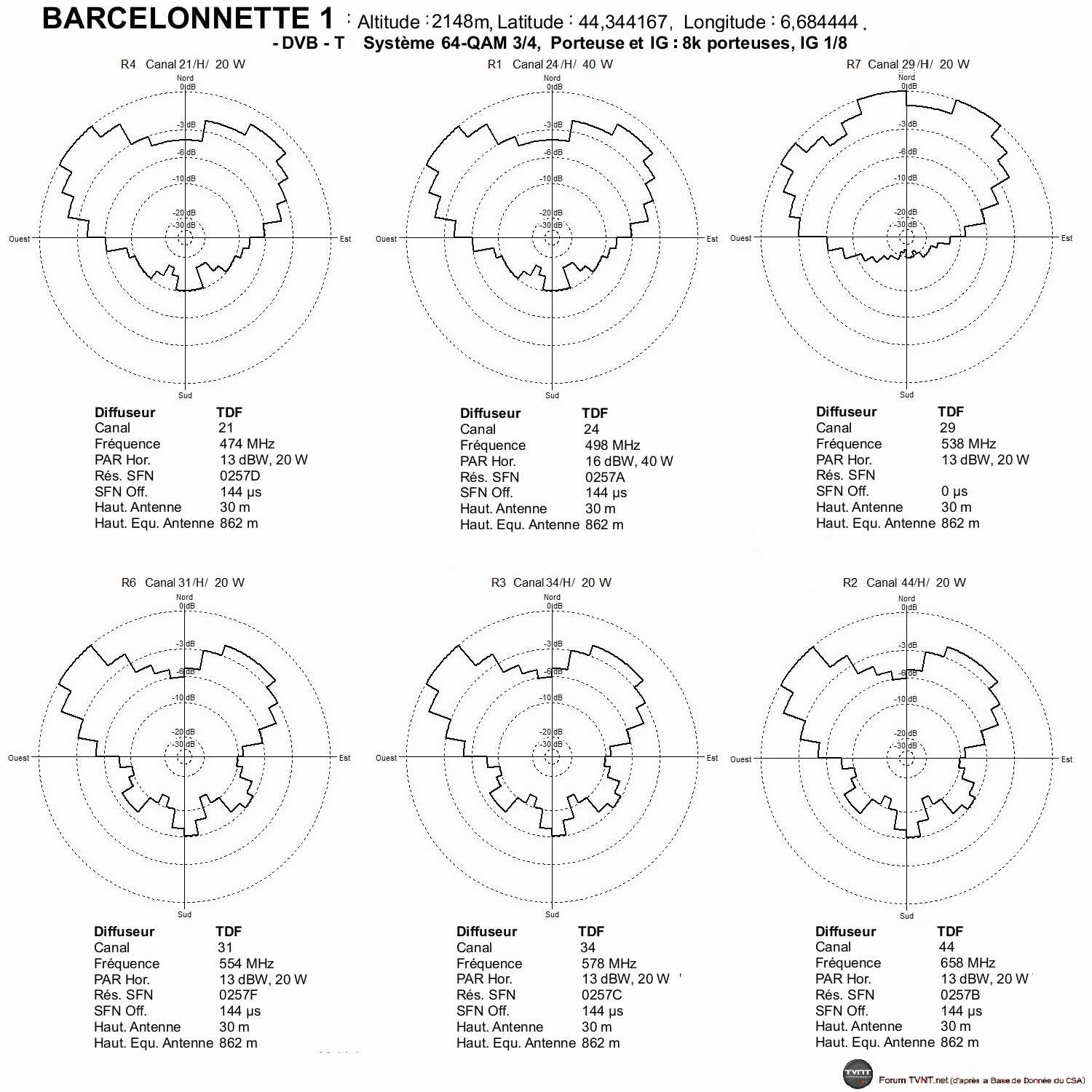

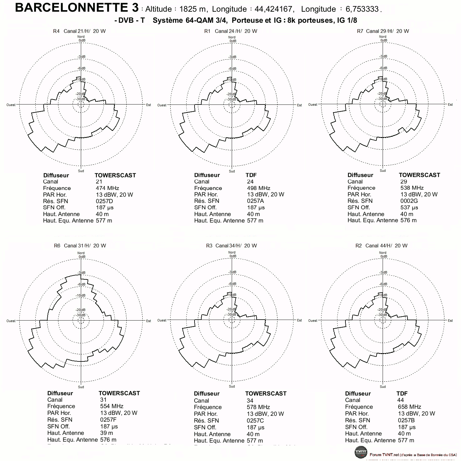

BARCELONNETTE 3 - EST - BATTERIE DE CUGURET
:arrow: Localisation du pylône TDF de la Batterie de Cuguret, commune de Jauziers.
R4: 21H 20W (TOWERCAST).
R1: 24H 20W (TDF).
R7: 29H 20W (TOWERCAST).
R6: 31H 20W (TOWERCAST).
R3: 34H 20W (TOWERCAST).
R2: 44H 20W (TDF).

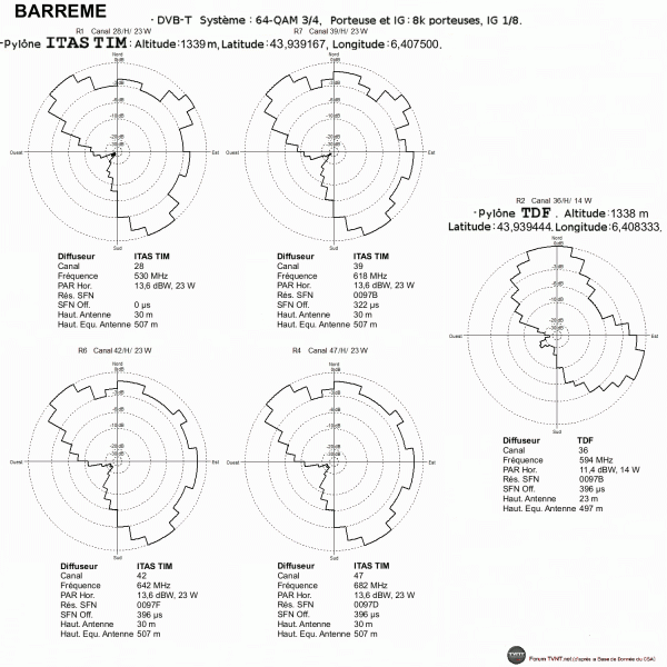

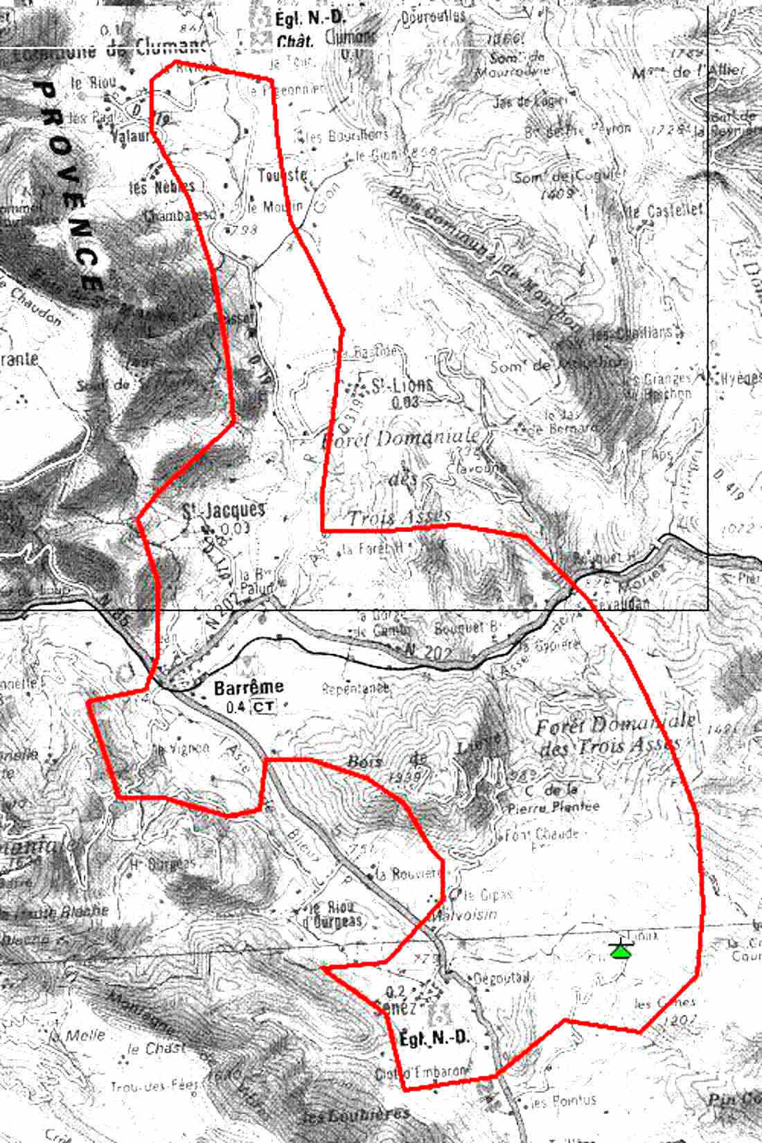

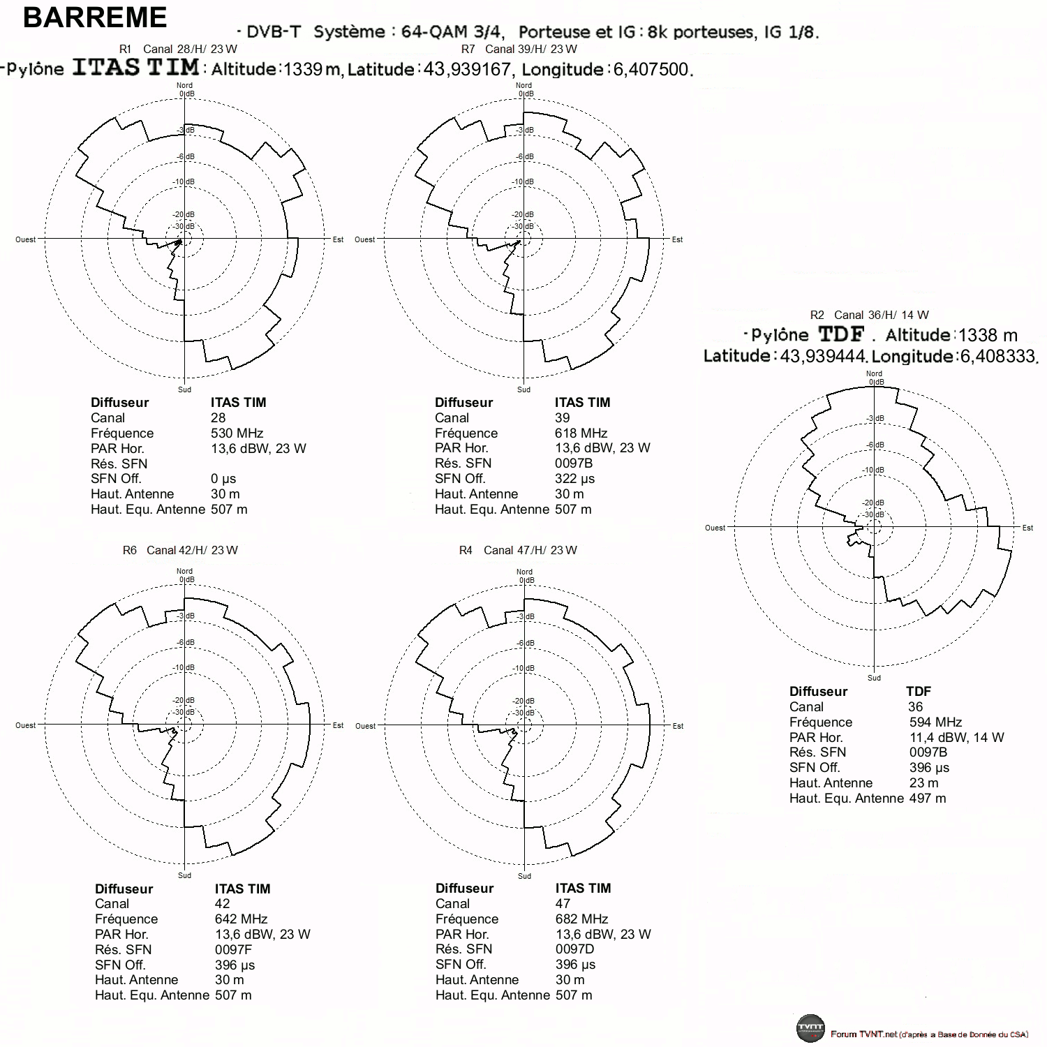

BARRÊME - LIEYE

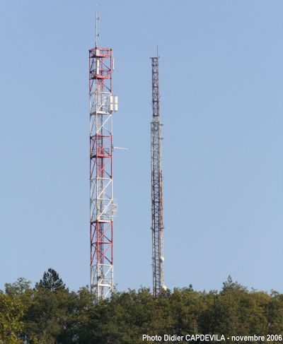

Il y a 2 pylônes pour la TNT sur le site de la Montagne de Lieye, commune de Barrême :
:arrow: Localisation du pylône TDF qui diffuse le multiplex R2.
:arrow: Localisation du pylône ITAS TIM qui diffuse les multiplex R1, R4, R6 et R7.
R1: 28H 23W (TDF).
R2: 36H 14W (TDF).
R7: 39H 23W (TDF).
R6: 42H 23W (TDF).
R4: 47H 23W (TDF).

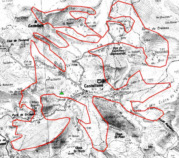

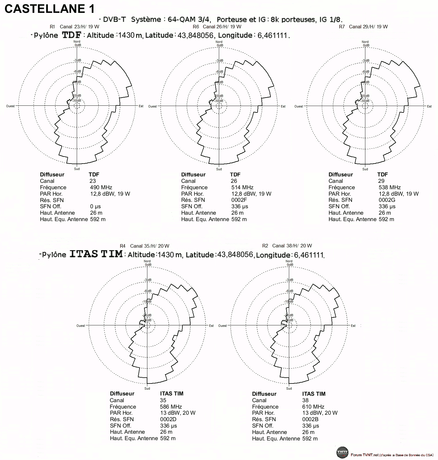

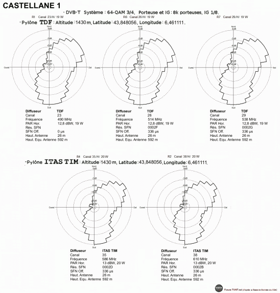

CASTELLANE 1 - VILLARS-BRANDIS
Il y a 2 pylônes pour la TNT sur le site de la Crête de Colle Bernaiche, commune de Castellane :
:arrow: Localisation du pylône TDF, qui diffuse les multiplex R1, R6 et R7.
:arrow: Localisation du pylône ITAS TIM, qui diffuse les multiplex R2 et R4.
R1: 23H 19W (TDF).
R6: 26H 19W (TDF).
R7: 29H 19W (TDF).
R4: 35H 20W (TDF).
R2: 38H 20W (TDF).

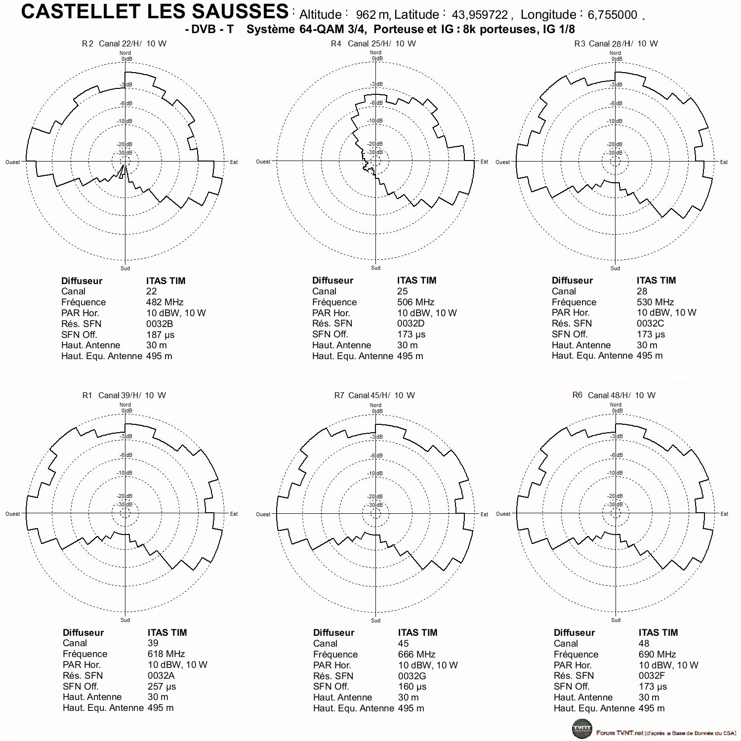

CASTELLET-LÈS-SAUSSES - FORÊT DE CHANTEBRANNE
:arrow: Localisation du pylône ITAS TIM, Forêt de Chantebranne, sur la commune d'Entrevaux.
R2: 22H 10W (TDF).
R4: 25H 10W (TDF).
R3: 28H 10W (TDF).
R1: 39H 10W (TDF).
R7: 45H 10W (TDF).
R6: 48H 10W (TDF).

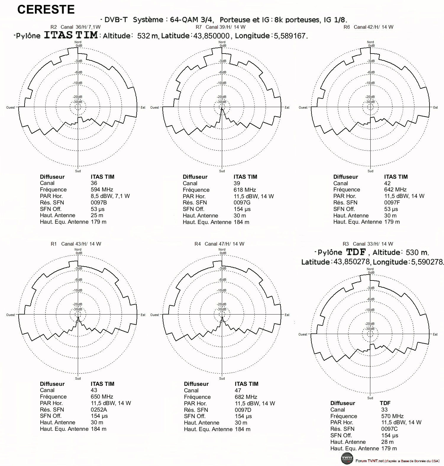

CÉRESTE - LA GARDETTE
:arrow: Localisation du pylône ITAS TIM, sur lequel TDF diffuse tous les multiplex.
Le pylône TDF n'est plus utilisé pour la TNT.
R3: 33H 14W (TDF).
R2: 36H 7,1W (TDF).
R7: 39H 14W (TDF).
R6: 42H 14W (TDF).
R1: 43H 14W (TDF).
R4: 47H 14W (TDF).

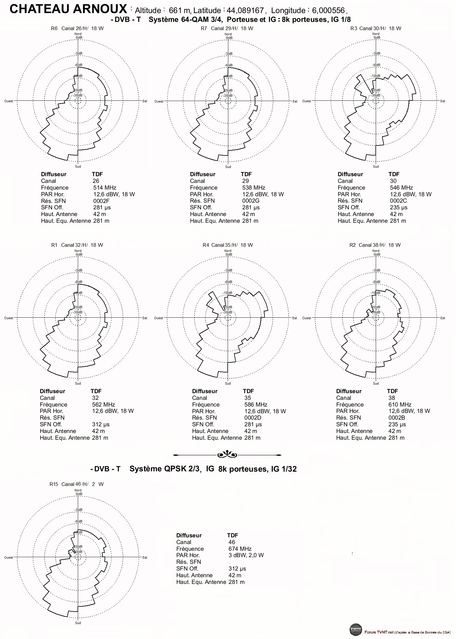

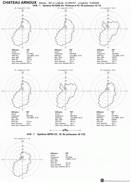

CHÂTEAU-ARNOUX - CHAPELLE SAINT-JEAN
:arrow: Localisation du pylône TDF de Chapelle Saint Jean, commune de Château-Arnoux-Saint-Auban :
Vu 3286 fois
:arrow: Composition des multiplex R1 et R15 :
R6: 26H 18W (TDF).
R7: 29H 18W (TDF).
R3: 30H 18W (TDF).
R1: 32H 18W (TDF).
R4: 35H 18W (TDF).
R2: 38H 18W (TDF).
R15:46H 2W (TDF).

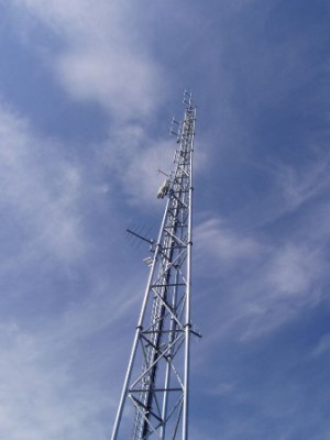

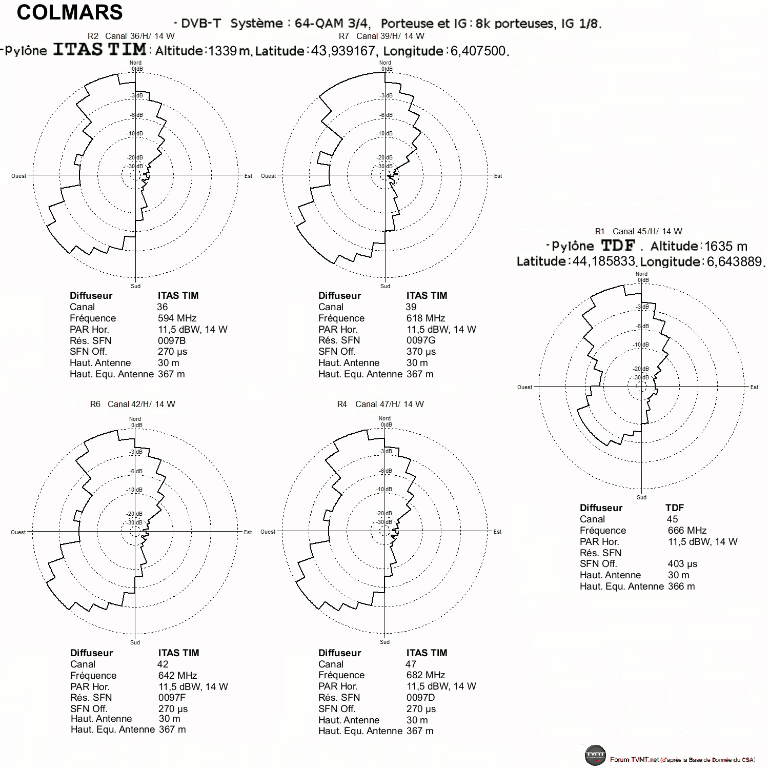

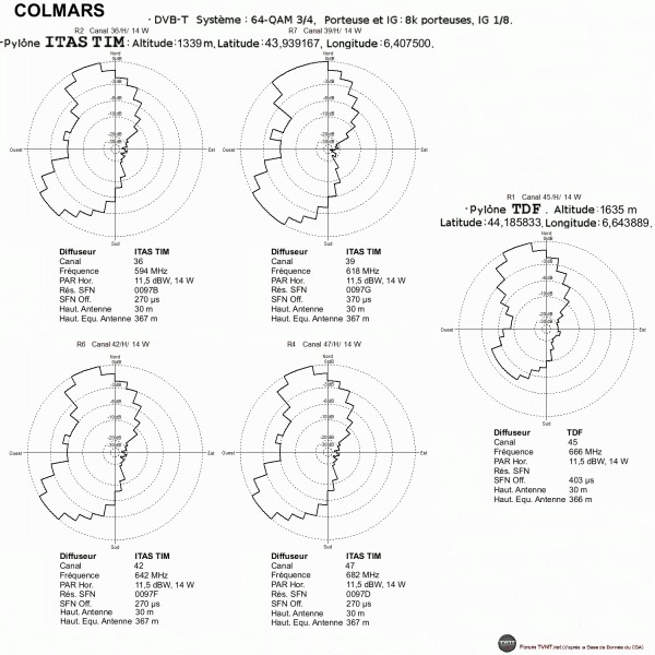

COLMARS - CHABANIER
Il y a 2 pylônes pour la TNT sur le site de Chabanier, commune de Colmars :
:arrow: Localisation du pylône TDF qui diffuse le multiplex R1.
:arrow: Localisation du pylône ITAS TIM qui diffuse les multiplex R2, R4, R6 et R7.

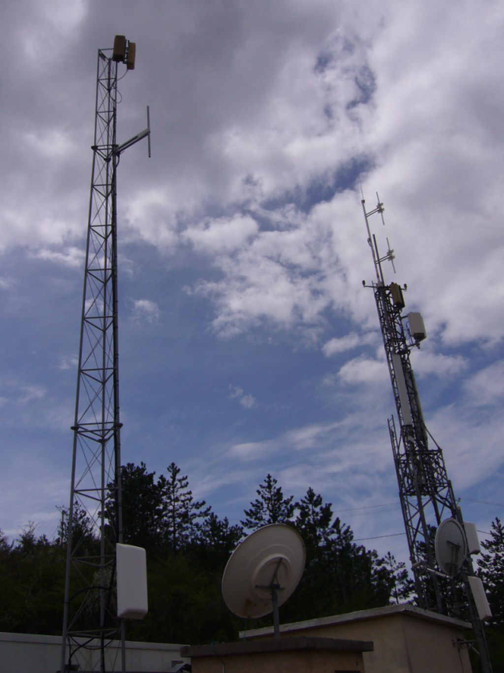

Trois photos des 2 pylônes mises à disposition par "Geotrouvetout" :
R2: 36H 14W (TDF).
R7: 39H 14W (TDF).
R6: 42H 14W (TDF).
R1: 45H 14W (TDF).
R4: 47H 14W (TDF).

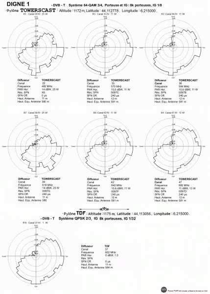

DIGNE 1 - NORD - HAUT SAUMON
Il y a 2 pylônes pour la TNT sur le site du Haut-Saumon, commune de Digne-les-Bains :
:arrow: Localisation du pylône TOWERCAST, qui diffuse les multiplex R1 à R9.
:arrow: Localisation du pylône TDF qui diffuse le simplex R15 (DICI TV).
R9: 21H 25W (TOWERCAST)
R1: 22H 25W (TOWERCAST).
R3: 33H 11W (TOWERCAST).
R2: 36H 11W (TOWERCAST).
R15: 37H 1W (TDF).
R7: 39H 25W (TOWERCAST).
R6: 42H 11W (TOWERCAST).
R4: 47H 13W (TOWERCAST).
:arrow: Modifications prévues le 9 juillet 2024 (7ème phase de déploiement du multiplex UHD) :
le multiplex R9 sera diffusé sur le canal 21H avec une puissance de 25W.

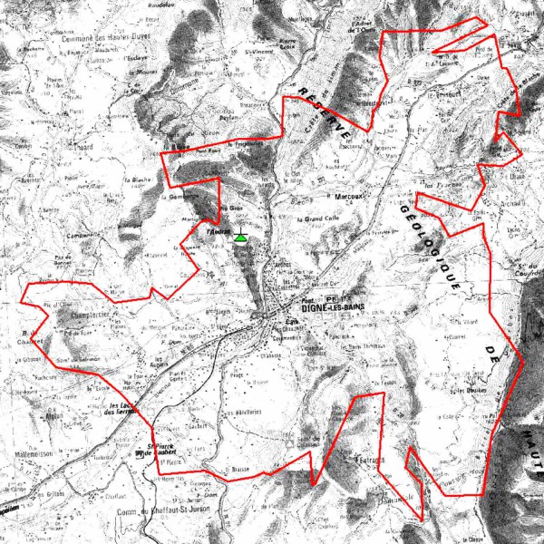

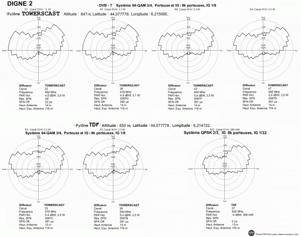

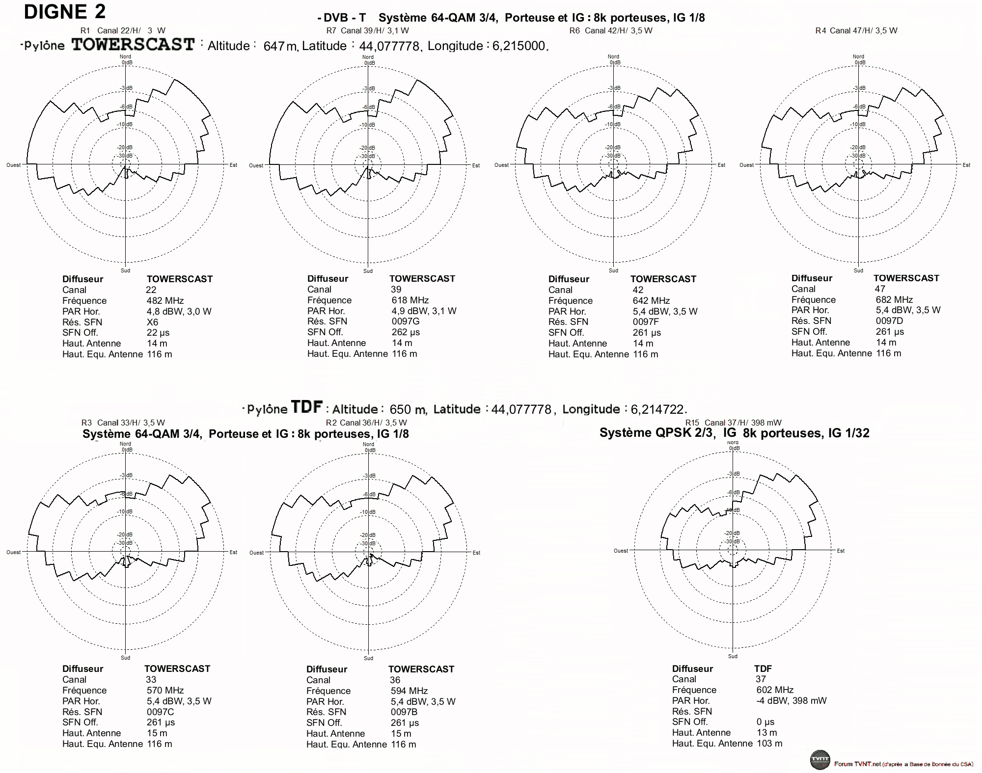

DIGNE 2 - LES FOURCHES
Il y a 2 pylônes pour la TNT sur le site des Fourches, commune de Digne-les-Bains :
(Photo de Jérôme04).
:arrow: Localisation du pylône TDF qui diffuse le multiplex R9 et le simplex R15.
:arrow: Localisation du pylône TOWERCAST qui diffuse les multiplex R1 à R7.
R9: 21H 3W (TDF)
R1: 22H 3W (TOWERCAST).
R3: 33H 3,5W (TOWERCAST).
R2: 36H 3,6W (TOWERCAST).
R15: 37H 400mW (TDF).
R7: 39H 3,1W (TOWERCAST).
R6: 42H 3,5W (TOWERCAST).
R4: 47H 3,5W (TOWERCAST).

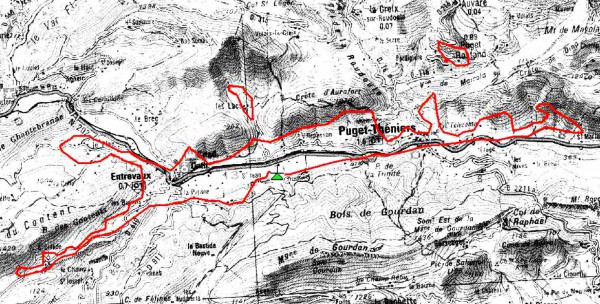

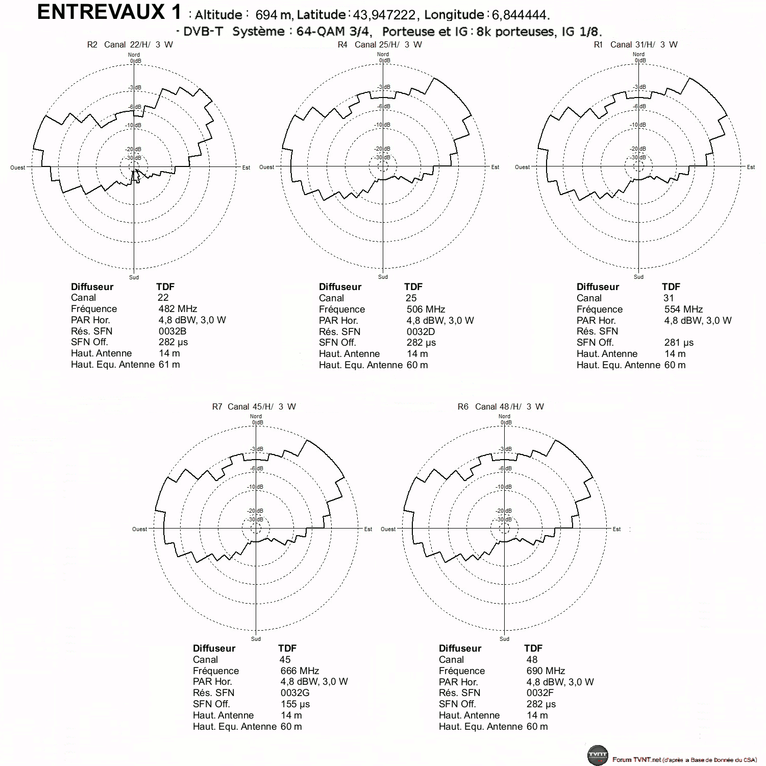

ENTREVAUX 1 - GLANDÈVES
:arrow: Localisation du pylône TDF de Glandèves, commune d'Entrevaux.
R2: 22H 3W (TDF).
R4: 25H 3W (TDF).
R1: 31H 3W (TDF).
R7: 45H 3W (TDF).
R6: 48H 3W (TDF).

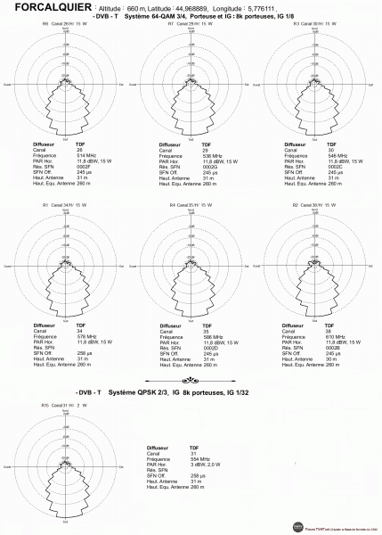

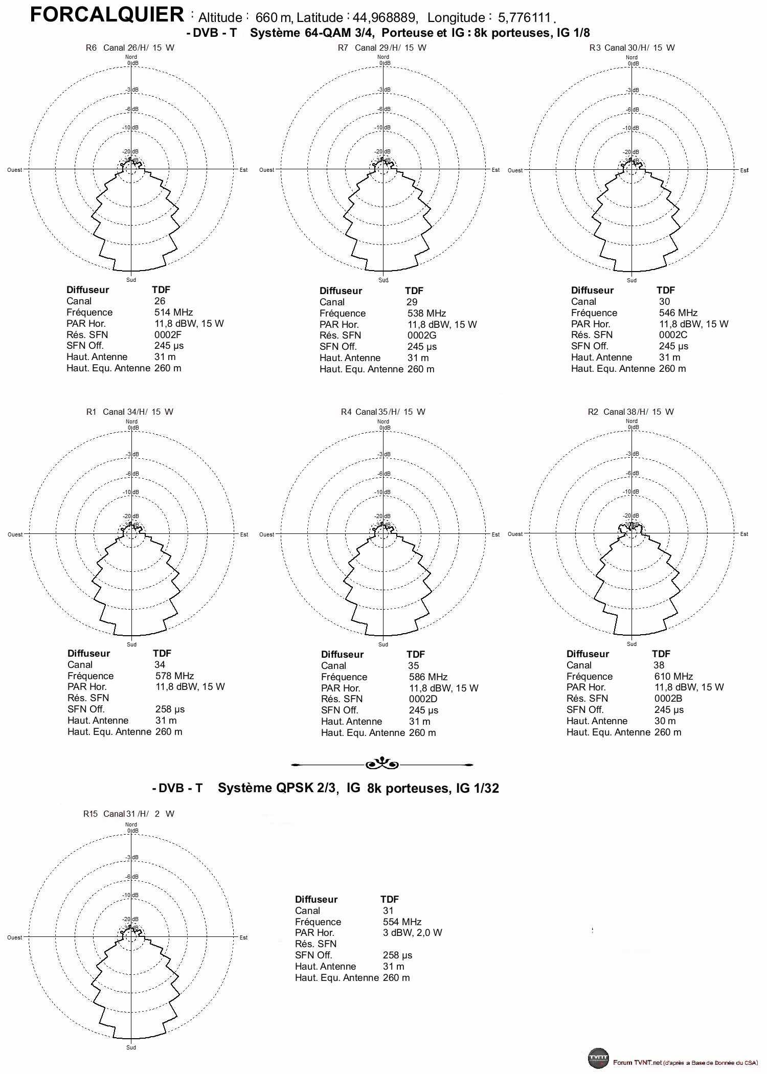

FORCALQUIER - LES CABANONS
:arrow: Localisation du pylône TDF des Cabanons, commune de Forcalquier.
R6: 26H 15W (TDF).
R7: 29H 15W (TDF).
R3: 30H 15W (TDF).
R15: 31H 2W (TDF).
R1: 34H 15W (TDF).
R4: 35H 15W (TDF).
R2: 38H 15W (TDF).

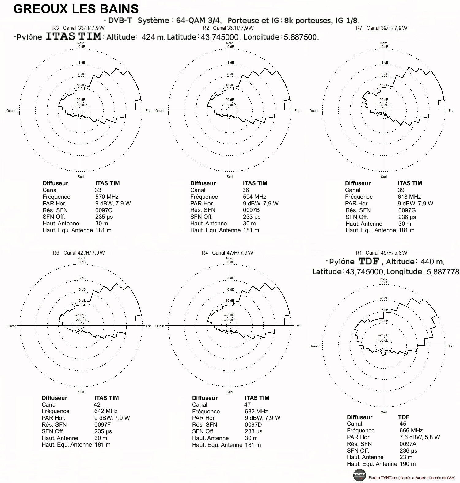

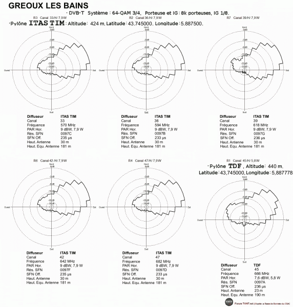

GRÉOUX-LES-BAINS - SUD - RAVIN DE CHIOUSSE
Il y a 2 pylônes pour la TNT sur le site du Ravin de Chiousse, commune de Gréoux-les-Bains :
:arrow: Localisation du pylône ITAS TIM qui diffuse les multiplex R2 à R4, R6 et R7.
R3: 33H 7,9W (TDF).
R2: 36H 7,9W (TDF).
R7: 39H 7,9W (TDF).
R6: 42H 7,9W (TDF).
R1: 45H 5,8W (TDF).
R4: 47H 7,9W (TDF).

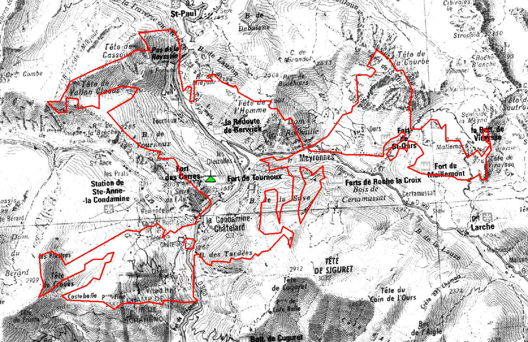

LA CONDAMINE-CHÂTELARD - FORT DE TOURNOUX
:arrow: Localisation du pylône TDF du Fort de Tournoux, commune de La Condamine-Châtelard.
R4: 21H 10W (TDF).
R1: 22H 13W (TDF).
R7: 29H 12W (TDF).
R6: 31H 14W (TDF).
R2: 44H 14W (TDF).

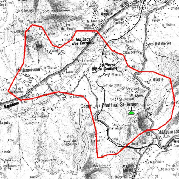

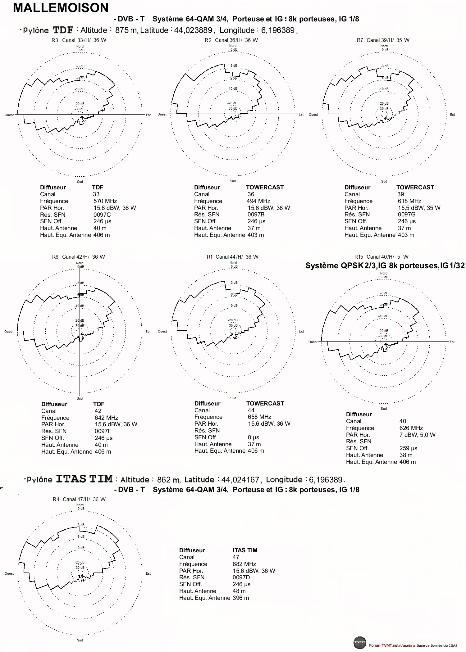

MALLEMOISSON - LE CHAFFAUT-SAINT-JURSON
Il y a 2 pylônes pour la TNT de Mallemoisson, au lieu-dit Le Péré, sur la commune de Mézel :
:arrow: Localisation du pylône TDF, sur lequel TDF diffuse les multiplex R1, R3 et R6 et TOWERCAST les multiplex R2, R7 et le simplex R15.
:arrow: Localisation du pylône ITAS TIM, qui diffuse le multiplex R4.
R3: 33H 36W[/url] (TDF).
R2: 36H 36W[/url] (TOWERCAST).
R7: 39H 35W[/url] (TOWERCAST)
R15: 40H 5W.
R6: 42H 36W[/url] (TDF).
R1: 44H 36W[/url] (TDF).
R4: 47H 36W[/url] (TDF).

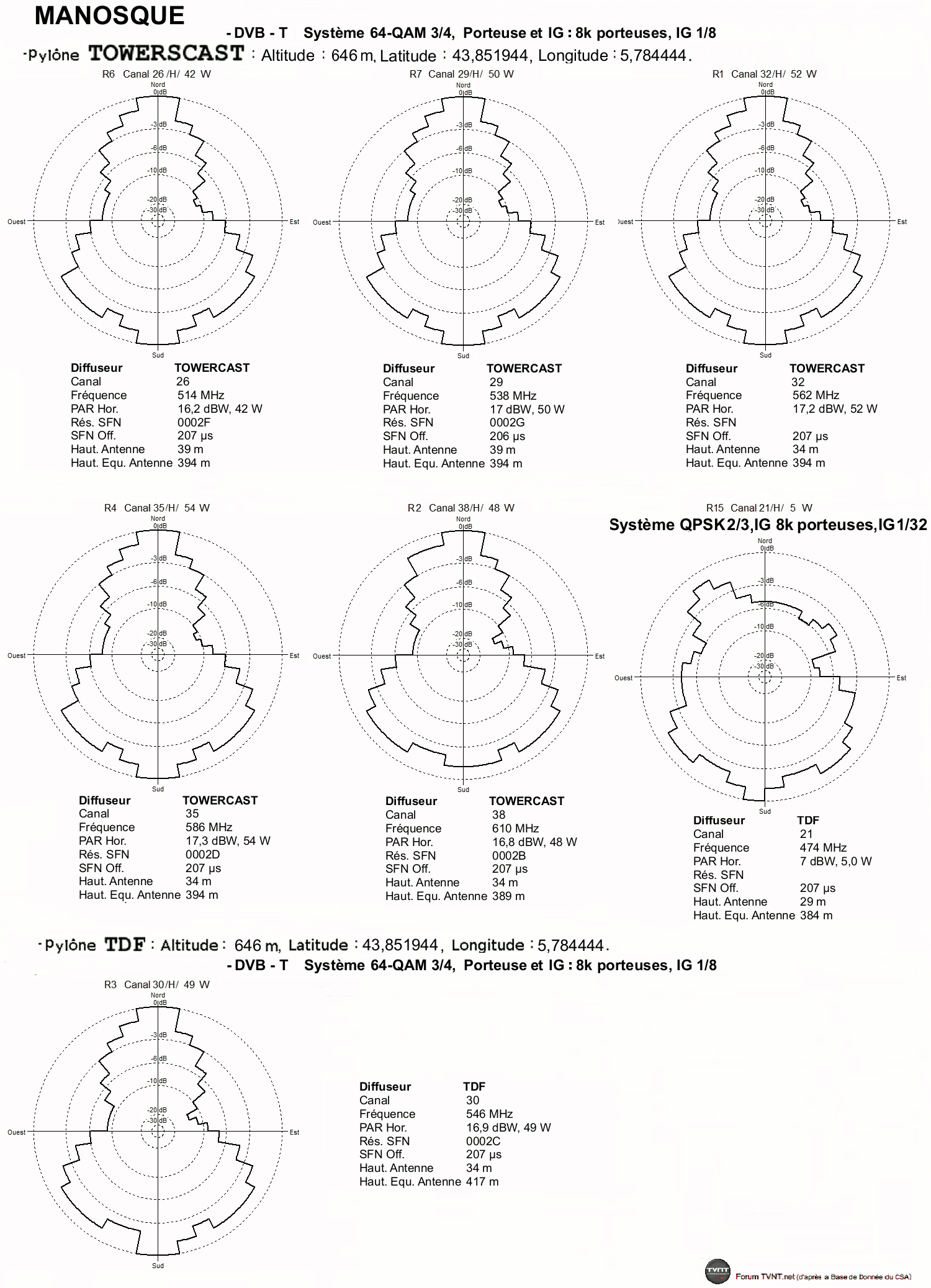

MANOSQUE - MONT DES SPELS
:arrow: Il y a plusieurs pylônes au sommet du mont des Spels, sur la commune de Manosque, mais 3 pylônes seulement sont utilisés pour diffuser la TNT : le pylône principal TDF (au centre de la photo), le pylône TOWERCAST (à droite du principal TDF sur la photo) et à l'extème droite le pylône EMETTEL repris par TDF (ce pylône n'est plus référencé sur Cartoradio) :
Image (Photo de Jérôme04).
:arrow: Localisation du pylône principal TDF qui diffuse le simplex R15 (DICI TV) :
:arrow: Localisation du pylône TOWERCAST, qui diffuse les multiplex R1, R2, R3, R4, R6, R7 et R9 :
:arrow: Localisation du pylône EMETTEL (repris par TDF), ne diffuse plus la TNT :
:arrow: Le dernier pylône installé est équipé à son pied d'une parabole TooWay (internet par satellite) :

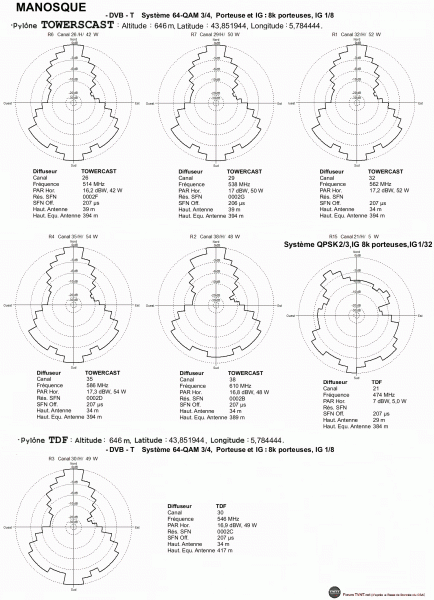

R15: 21H 5W (TDF).
R6: 26H 42W (TOWERCAST).
R9: 27H 48W (TOWERCAST)
R7: 29H 50W (TOWERCAST).
R3: 30H 49W (TOWERCAST).
R1: 32H 52W (TOWERCAST).
R4: 35H 54W (TOWERCAST).
R2: 38H 48W (TOWERCAST).

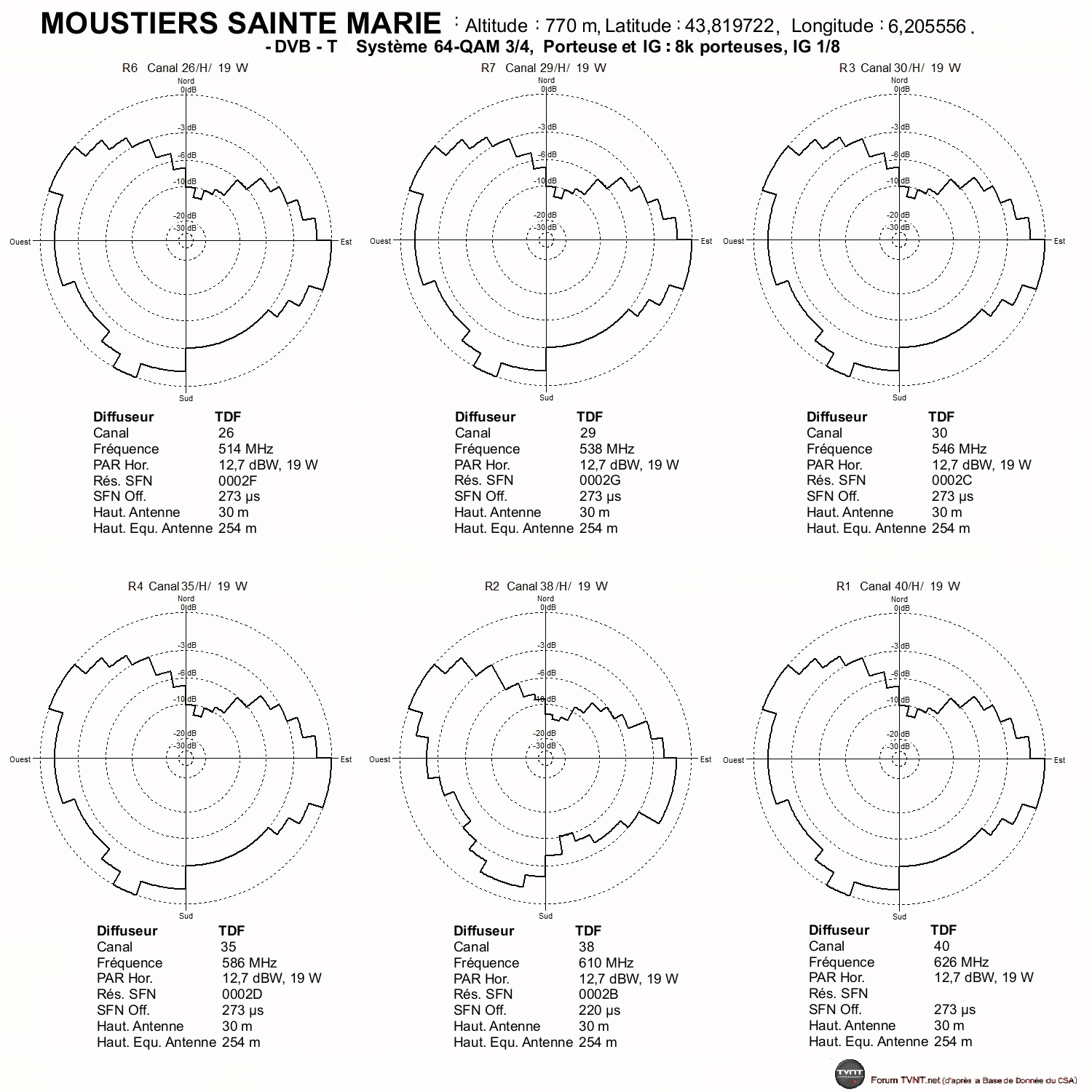

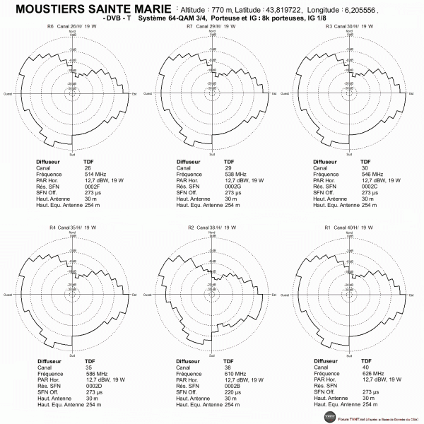

MOUSTIERS-SAINTE-MARIE - PLAINE DES BESSONS
:arrow: Localisation du pylône TDF de la plaine des Bessons, commune de Moustiers-Sainte-Marie.
R6: 26H 19W (TDF).
R7: 29H 19W (TDF).
R3: 30H 19W (TDF).
R4: 35H 19W (TDF).
R2: 38H 19W (TDF).
R1: 40H 19W (TDF).

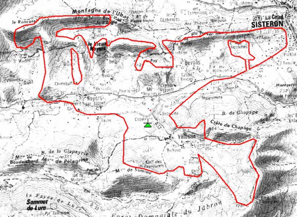

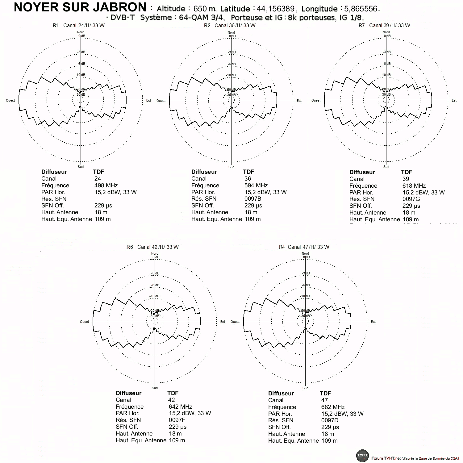

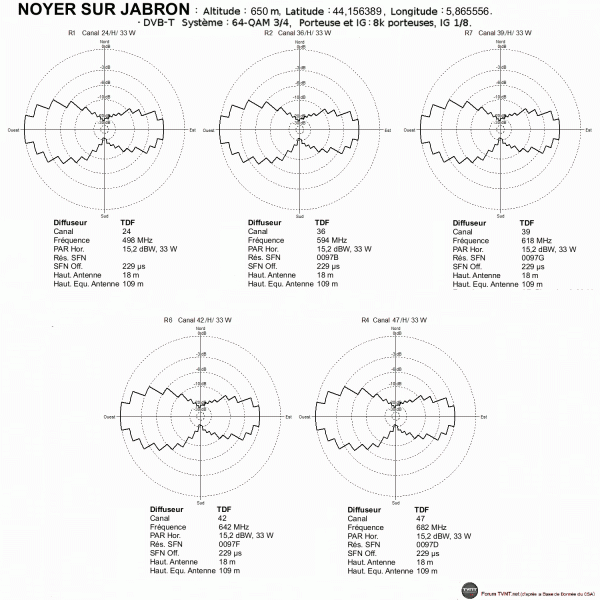

NOYERS-SUR-JABRON - VALBELLE - LES CROUES
:arrow: Localisation du pylône TDF des Croues, sur la commune de Valbelle :
Vu 3286 fois
R1: 24H 33W (TDF).
R2: 36H 33W (TDF).

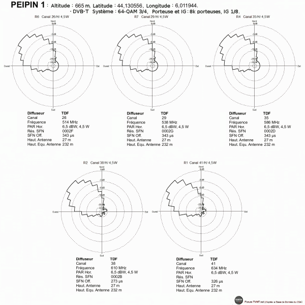

PEIPIN 1 - SUD-EST - VOLONNE
:arrow: Localisation du pylône TDF de Lauzière, sur la commune de Volonne :
Vu 3286 fois
D'autres photos sont disponibles site de Thierry Vignaud
R6: 26H 4,5W (TDF).
R7: 29H 4,5W (TDF).
R4: 35H 4,5W (TDF).
R2: 38H 4,5W (TDF).
R1: 41H 4,5W (TDF).

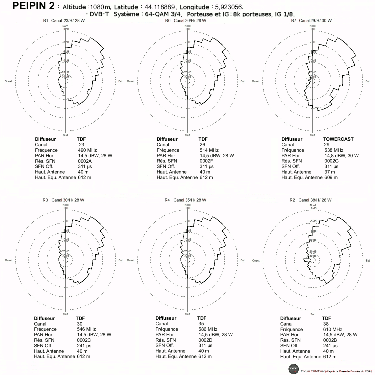

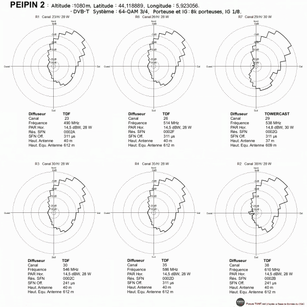

PEIPIN 2 - SUD-OUEST - LES RÉSERVOIRS
:arrow: Localisation du pylône TDF des réservoirs de Lure, sur la commune d'Aubignosc :
Vu 3286 fois
R1: 23H 28W (TDF).
R6: 26H 28W (TDF).
R7: 29H 30W (TOWERCAST).
R3: 30H 28W (TDF).
R4: 35H 28W (TDF).
R2: 38H 28W (TDF).

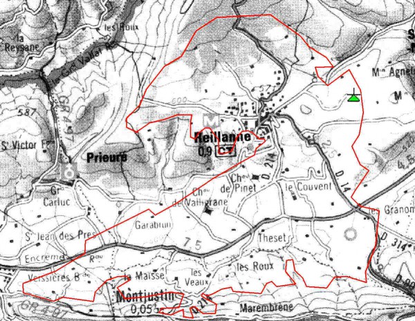

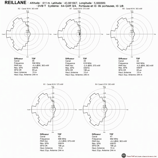

REILLANNE - VILLEMUS
:arrow: Localisation du pylône TOTEM de La Colle, sur la commune de Villemus.
Le pylône TDF de Lestic à Reillanne a été démonté
R2: 36H 10W (TDF).
R7: 39H 10W (TDF).
R6: 42H 10W (TDF).
R1: 45H 10W (TDF).
R4: 47H 10W (TDF).

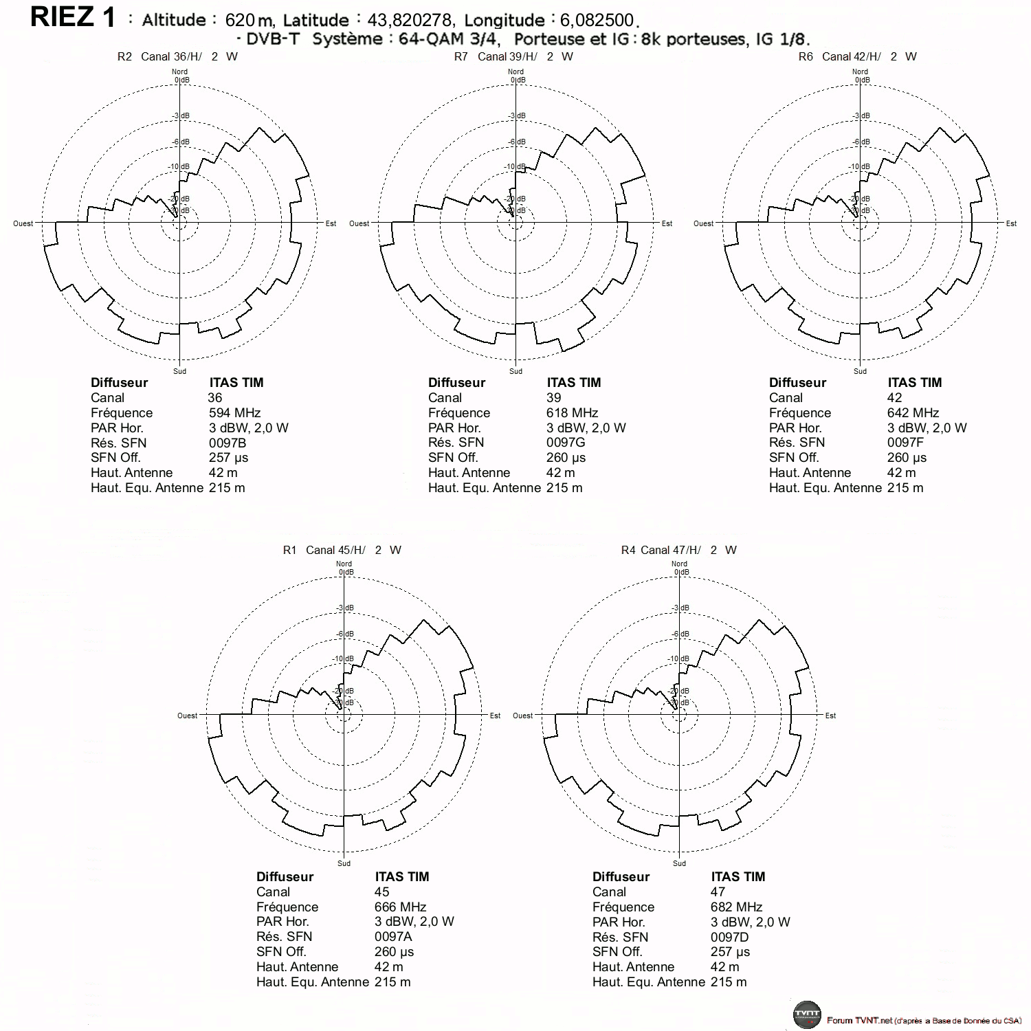

RIEZ 1 - OUEST - PLAINE DES TOURETTES
:arrow: Localisation du pylône ITAS TIM de la Plaine des Tourettes, commune de Riez, qui diffuse tous les multiplex.
Le pylône TDF de la plaine des Tourettes n'est plus utilisé pour la TNT.
R2: 36H 2W (TDF).
R7: 39H 2W (TDF).
R6: 42H 2W (TDF).
R1: 45H 2W (TDF).
R4: 47H 2W (TDF).

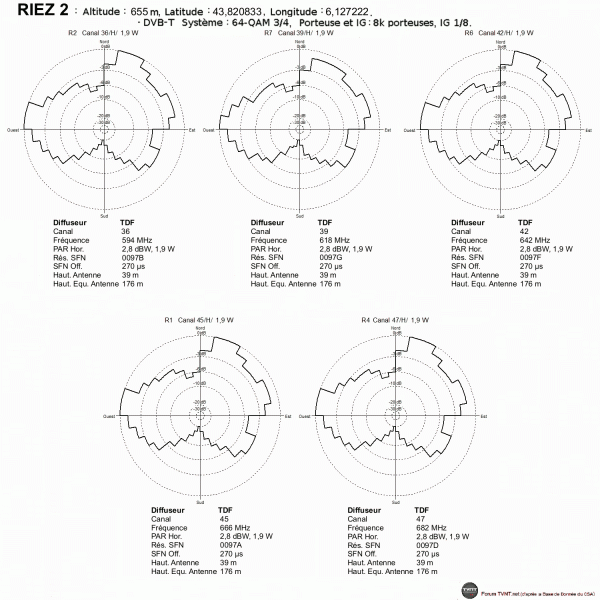

RIEZ 2 - EST - ROUMOULES
:arrow: Localisation du pylône TDF, Ubac de Béhar, sur la commune de Roumoules.
R2: 36H 1,9W (TDF).
R7: 39H 1,9W (TDF).
R6: 42H 1,9W (TDF).
R1: 45H 1,9W (TDF).
R4: 47H 1,9W (TDF).

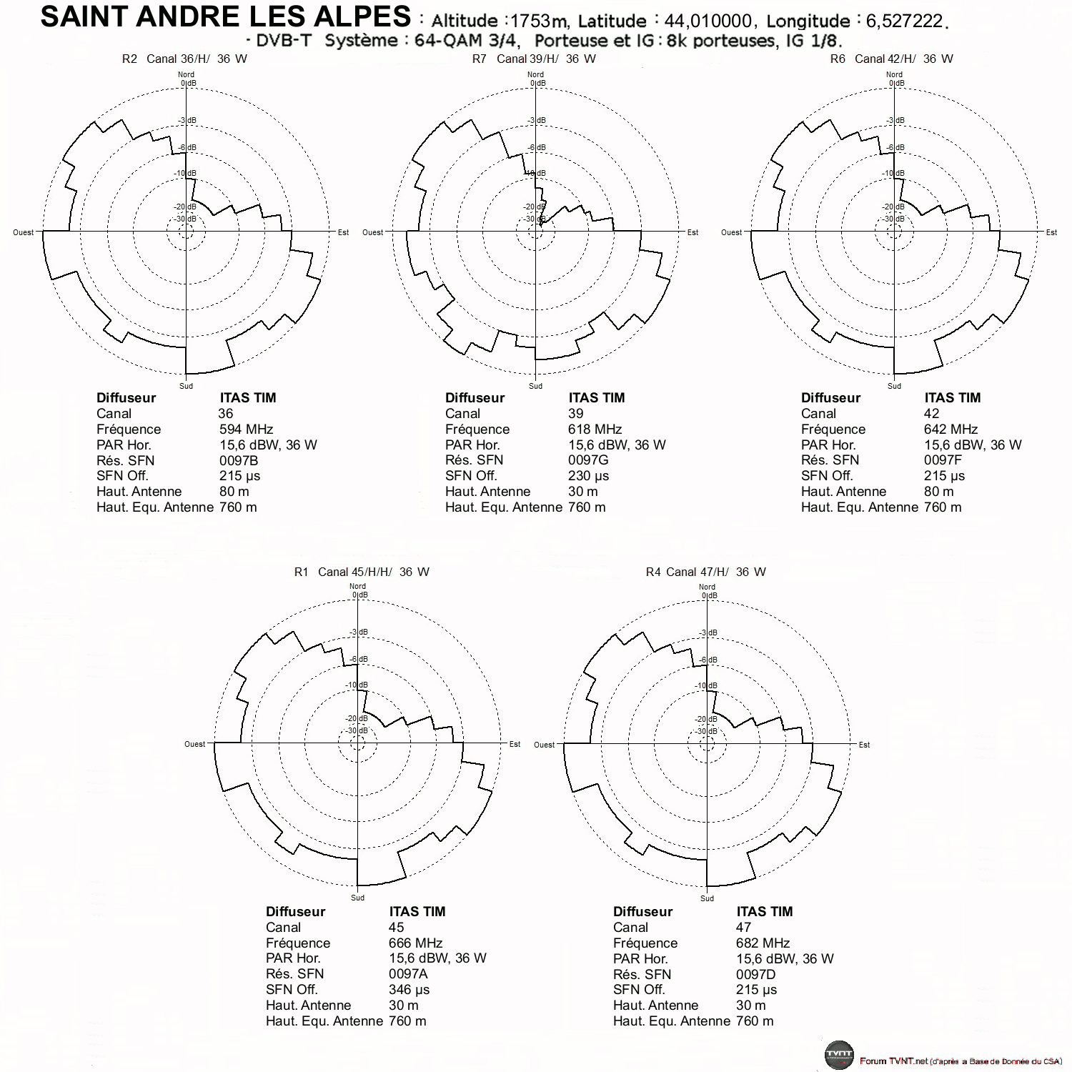

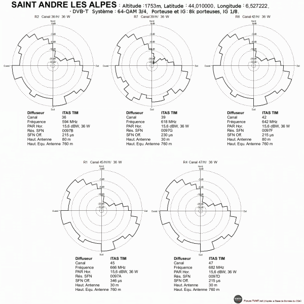

SAINT-ANDRÉ-LES-ALPES - LA MURE
:arrow: Localisation du pylône ITAS TIM de la Montagne de Maurel, sur la commune de La Mure-Argens.
R2: 36H 36W (TDF).
R7: 39H 36W (TDF).
R6: 42H 36W (TDF).
R1: 45H 36W (TDF).
R4: 47H 36W (TDF).

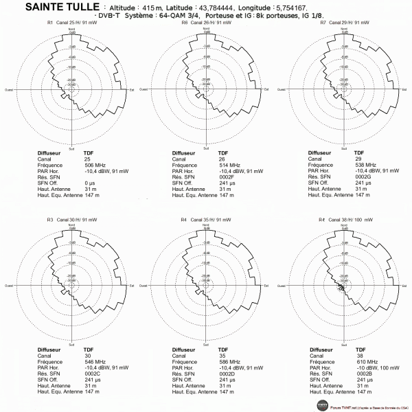

SAINTE-TULLE - LA RENARDE
:arrow: Localisation du pylône TDF du quartier de la Renade, commune de Sainte-Tulle.
R1: 25H 90mW (TDF).
R6: 26H 90mW (TDF).
R7: 29H 90mW (TDF).
R3: 30H 90mW (TDF).
R4: 35H 90mW (TDF).
R2: 38H 100mW (TDF).

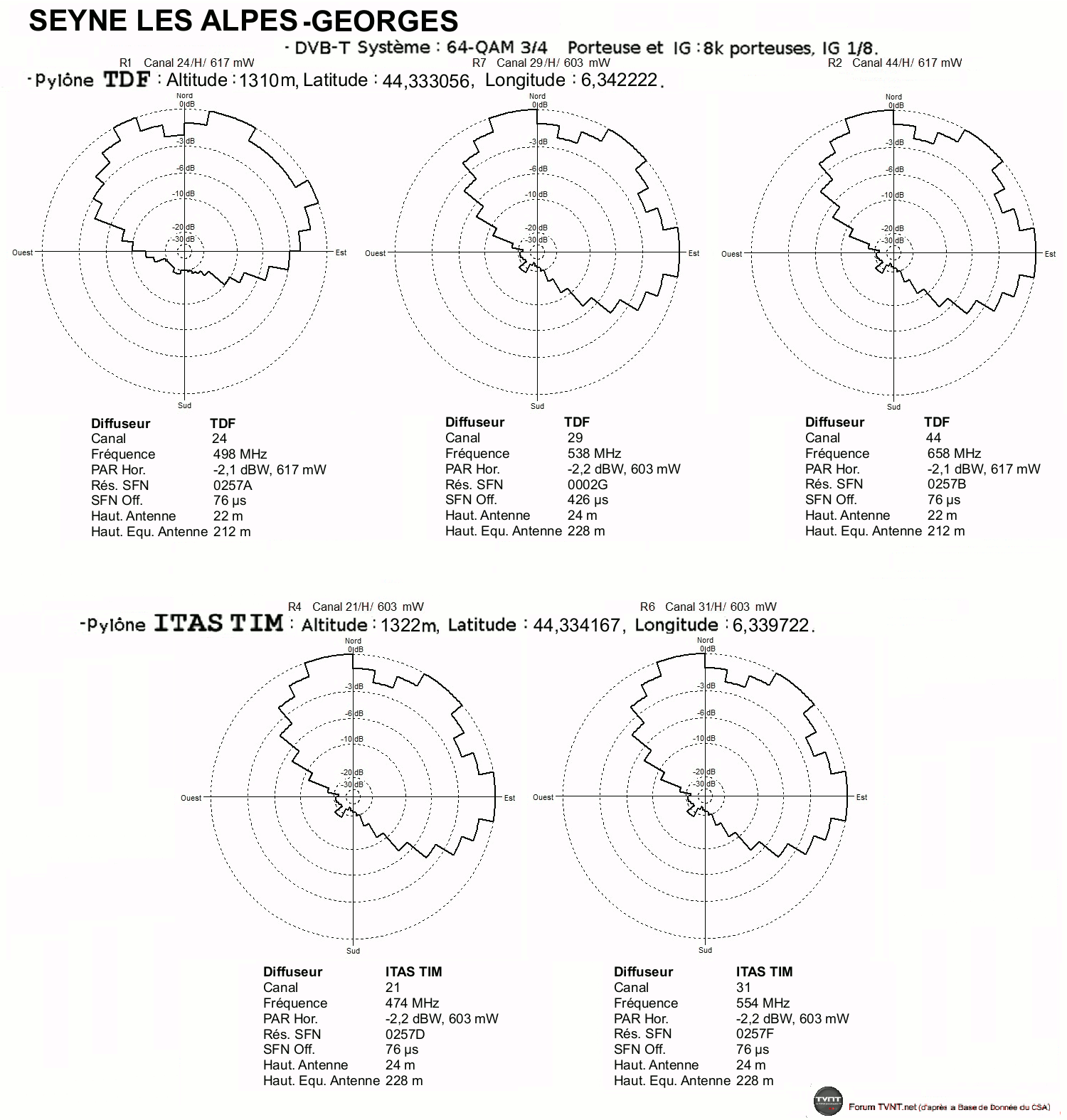

SEYNE-LES ALPES - LES ESSARTS

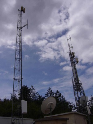

Il y a 2 pylônes pour la TNT sur le site des Essarts, commune de Seyne :
:arrow: Localisation du pylône TDF qui diffuse les multiplex R1 et R2.
:arrow: Localisation du pylône ITAS TIM qui diffuse les multiplex R4, R6 etR7.
R4: 21H 600mW (TDF).
R1: 24H 620mW (TDF).
R7: 29H 600mW (TDF).
R6: 31H 600mW (TDF).
R2: 44H 600mW (TDF).

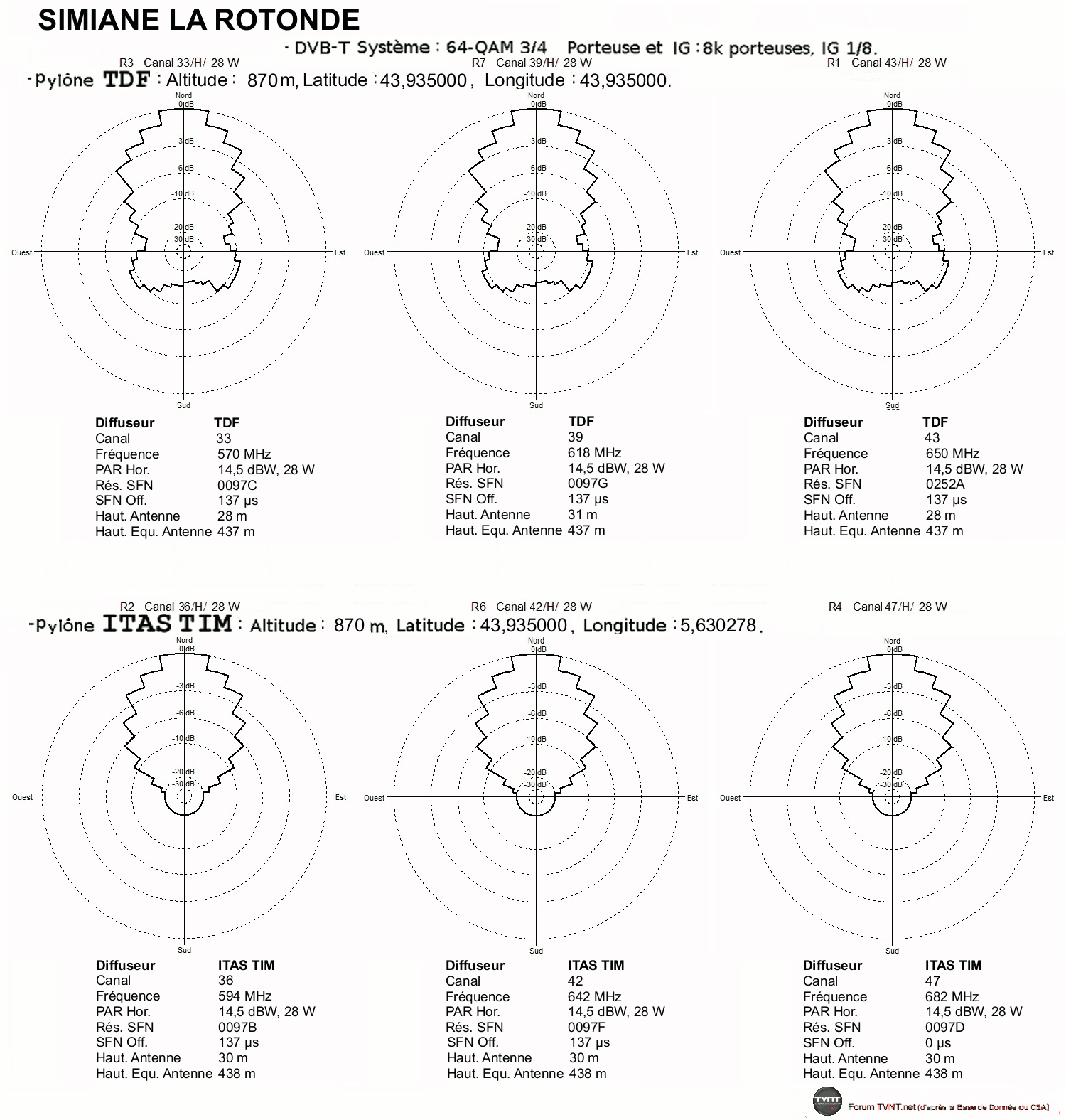

SIMIANE-LA-ROTONDE - VACHÈRES
Il y a 2 pylônes pour l'émission de la TNT sur le site du plateau de Quinson, sur la commune de Vachères :
:arrow: Localisation du pylône TDF, qui diffuse les multiplex R1 et R3.
:arrow: Localisation du pylône du Boum, sur lequel ITAS TIM diffuse les multiplex R2, R4, R6 et R7.
R3: 33H 28W (TDF).
R2: 36H 28W (TDF).
R7: 39H 28W (TDF).
R6: 42H 28W (TDF).
R1: 43H 28W (TDF).
R4: 47H 28W (TDF).
SISTERON 1 - LE COLLET DU PAGE
Il y a 2 pylônes pour l'émission de la TNT sur le site du Collet du Page, commune de Sisteron :
:arrow: Localisation du pylône TDF qui diffuse les multiplex R1, R3, R6 et R15 :
Vu 3286 fois
:arrow: Localisation du pylône ITAS TIM qui diffuse les multiplex R2, R4 et R7.

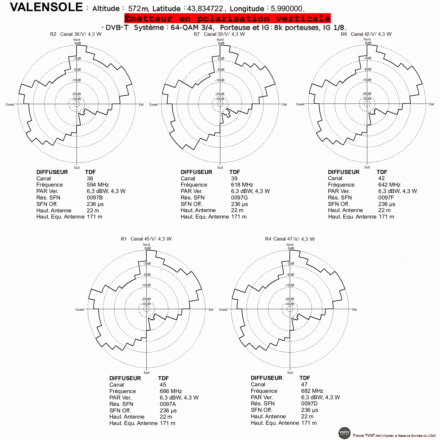

VALENSOLE - ROUTE DE RIEZ
:arrow: Localisation du pylône TDF de la route de Riez , commune de Valensole :
Vu 3286 fois
R2: 36V 4,3W (TDF).
R7: 39V 4,3W (TDF).
R6: 42V 4,3W (TDF).
R1: 45V 4,3W (TDF).
R4: 47V 4,3W (TDF).

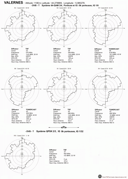

VALERNES - ROCHERS DE HONGRIE
:arrow: Localisation du pylône TDF des rochers de Hongrie, commune de Valernes :
Vu 3286 fois
R3: 33H 30W (TDF).
R2: 36H 30W (TDF).
R15: 37H 3W (TDF).
R7: 39H 43W (TOWERCAST).
R6: 42H 40W (TOWERCAST).
R1: 45H 30W (TDF).
R4: 47H 40W (TOWERCAST).

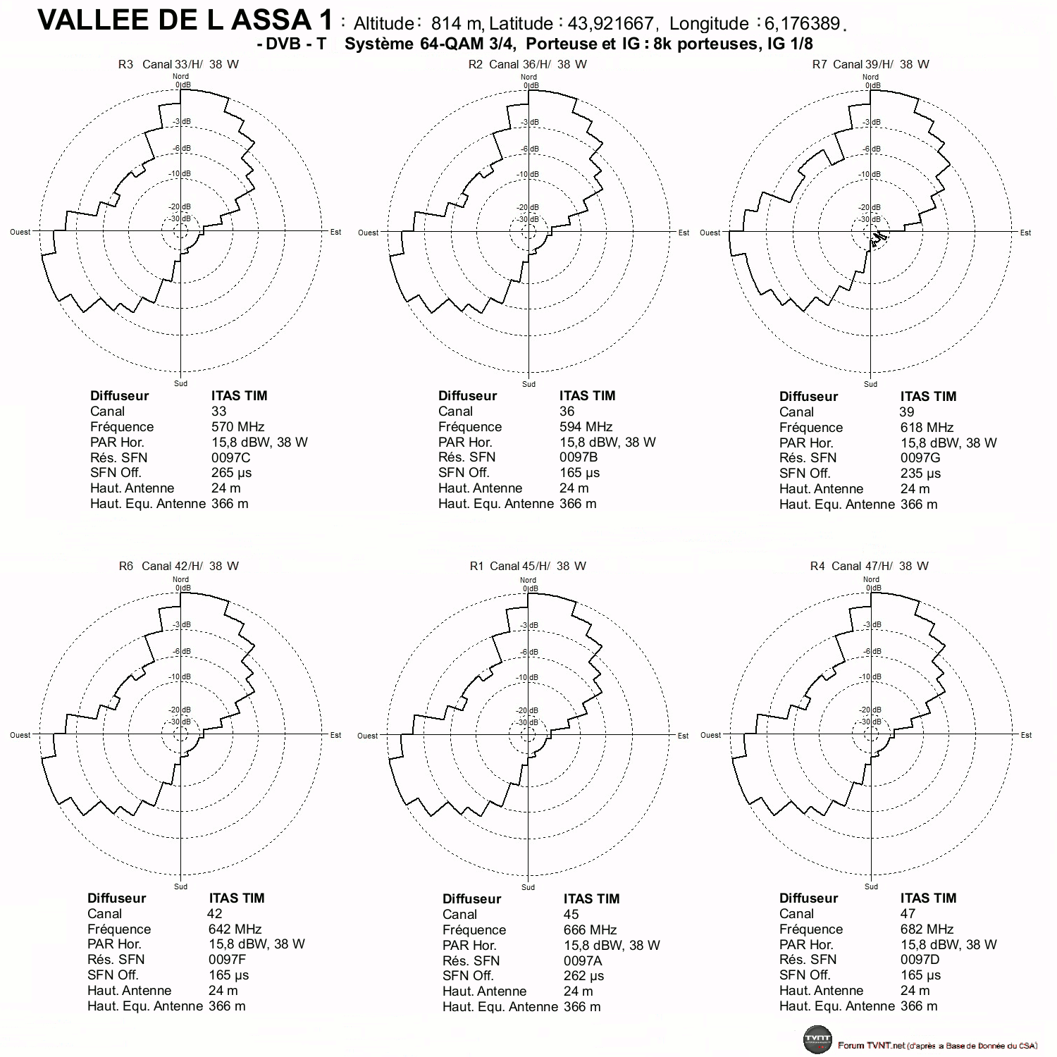

VALLÉE DE L'ASSE 1 - SUD - SAINT-JURS
:arrow: Localisation du pylône ITAS TIM de Molans, sur la commune de Saint-Jurs.
R3: 33H 38W (TDF).
R2: 36H 38W (TDF).
R7: 39H 38W (TDF).
R6: 42H 38W (TDF).
R1: 45H 38W (TDF).
R4: 47H 38W (TDF).

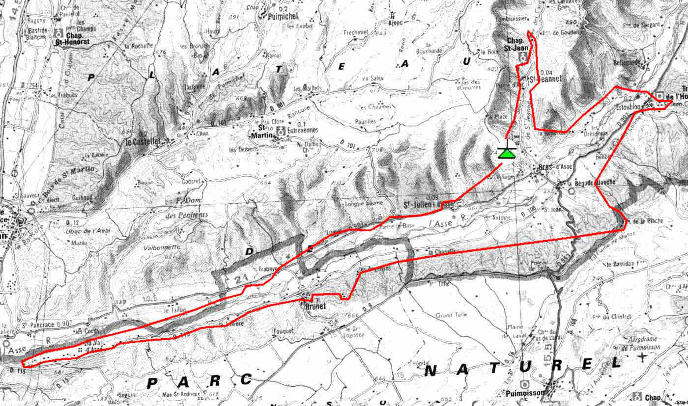

VALLEE DE L'ASSE 2 - NORD - BRAS D'ASSE
Localisation du pylône ITAS TIM du Brusquet, commune de Bras d'Asse.
R2: 36H 50W (TDF).
R7: 39H 50W (TDF).
R6: 42H 50W (TDF).
R1: 45H 50W (TDF).
R4: 47H 50W (TDF)..

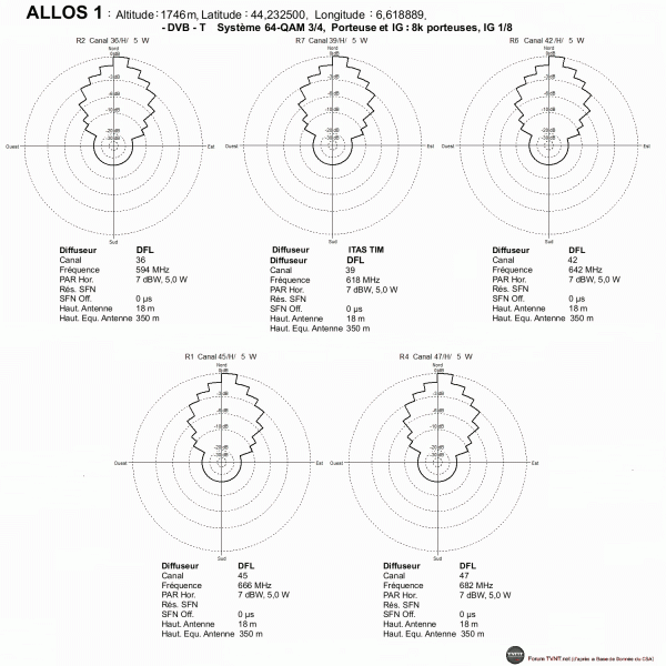

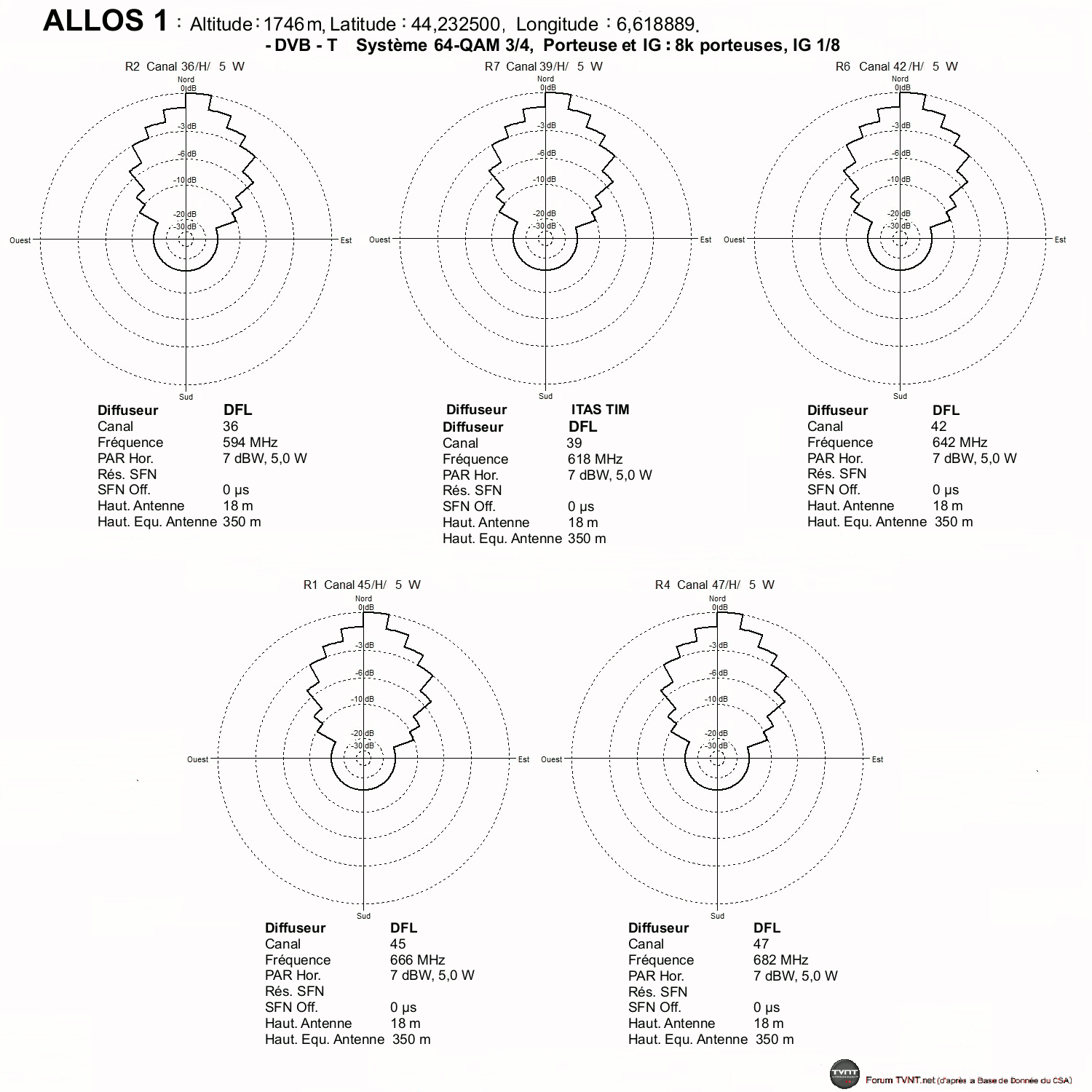

ALLOS 1 - LE SEIGNUS 2
Émetteur numérisé par la communauté de communes Alpes Provence Verdon, en SFN avec Colmars-Chabanier.
:arrow: Localisation du pylône TDF du Seignus, commune d'Allos.
R2: 36H 5W (DFL).
R7: 39H 5W (DFL).
R6: 42H 5W (DFL).
R1: 45H 5W (DFL).
R4: 47H 5W (DFL).
ALLOS 2 - LA FOUX 2
Émetteur numérisé par la communauté de communes Alpes Provence Verdon.
:arrow: Localisation du pylône TDF de La Foux d'Allos, commune d'Allos..
:arrow: omposition du multiplex R1 :
R1: 24H 500mW (DFL).
R4: 25H 500mW (DFL).
R2: 27H 500mW (DFL).
R7: 29H 500mW (DFL).
R6: 48H 500mW (DFL).

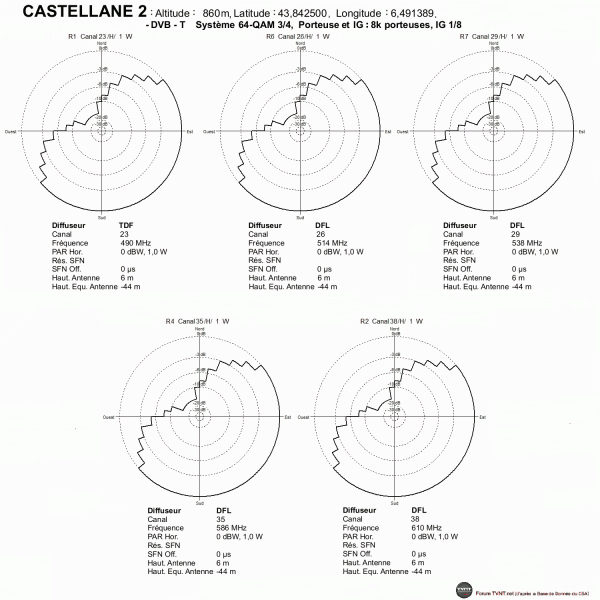

CASTELLANE 2 - REBOUL
Émetteur numérisé par la commune de Castellane, en SFN avec Castellane 1 - Villars-Brandis.
:arrow: Localisation du pylône de la communauté de commune à Reboul, La Colle, commune de Castellane.
R1: 23H 1W (DFL).
R6: 26H 1W (DFL).
R7: 29H 1W (DFL).
R4: 35H 1W (DFL).
R2: 38H 1W (DFL).

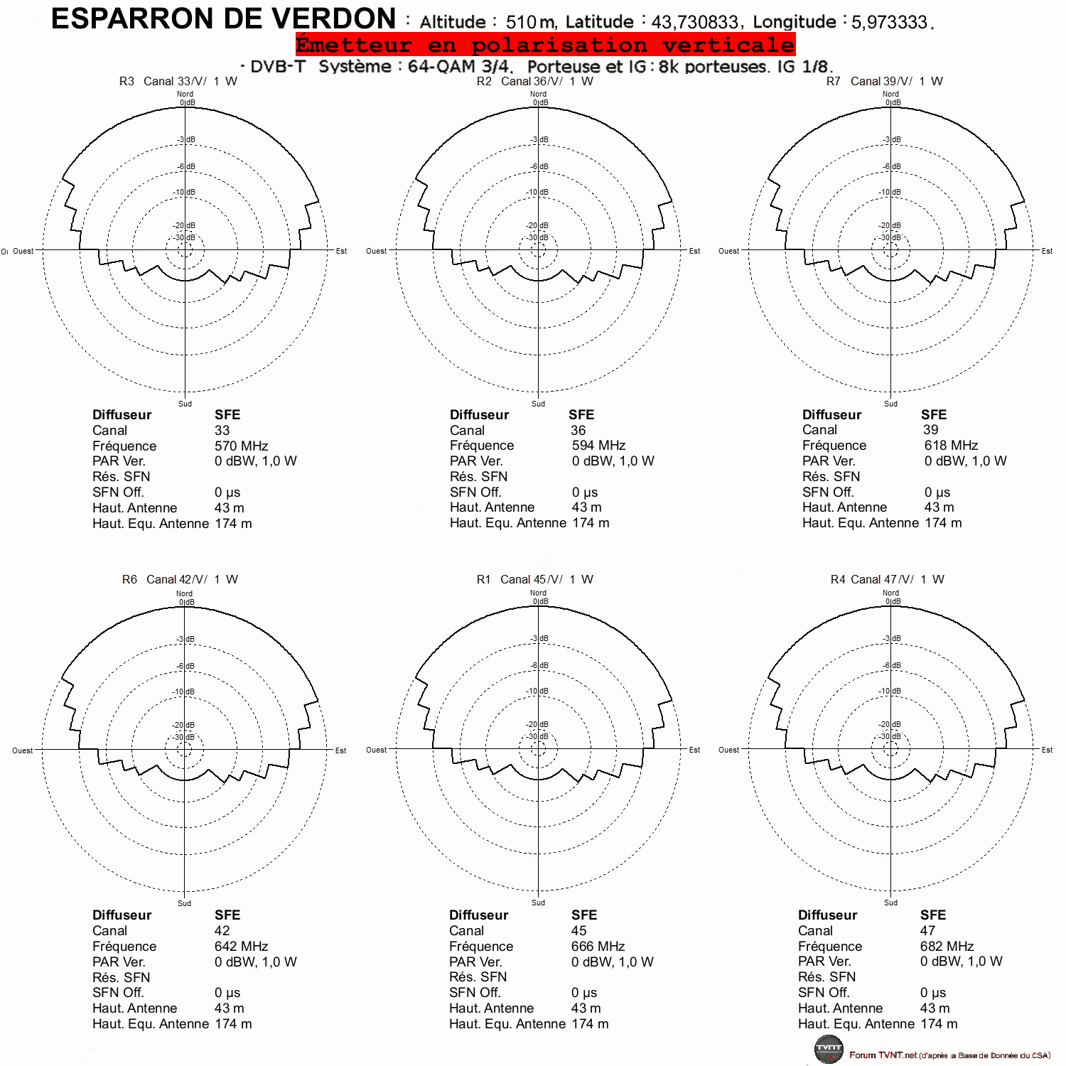

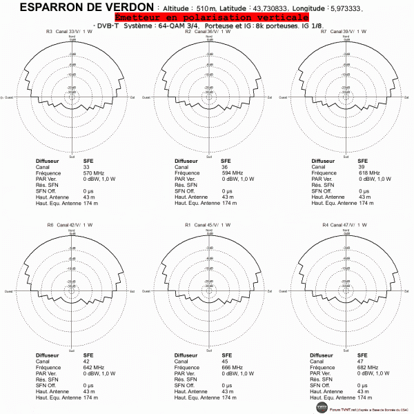

ESPARRON-DE-VERDON - LA BOUISSE ET CHABERT
Émetteur numérisé par la commune d'Esparron de Verdon, en SFN avec Avignon-Mont Ventoux, sauf le multiplex R1 en SFN avec Manosque-Mont des Espels.
:arrow: Localisation du pylône TDF de LaBouisse et Chabert, commune d'Esparron.
R3: 33V 1W (SFE).
R2: 36V 1W (SFE).
R7: 39V 1W (SFE).
R6: 42V 1W (SFE).
R1: 45V 1W (SFE).
R4: 47V 1W (SFE).

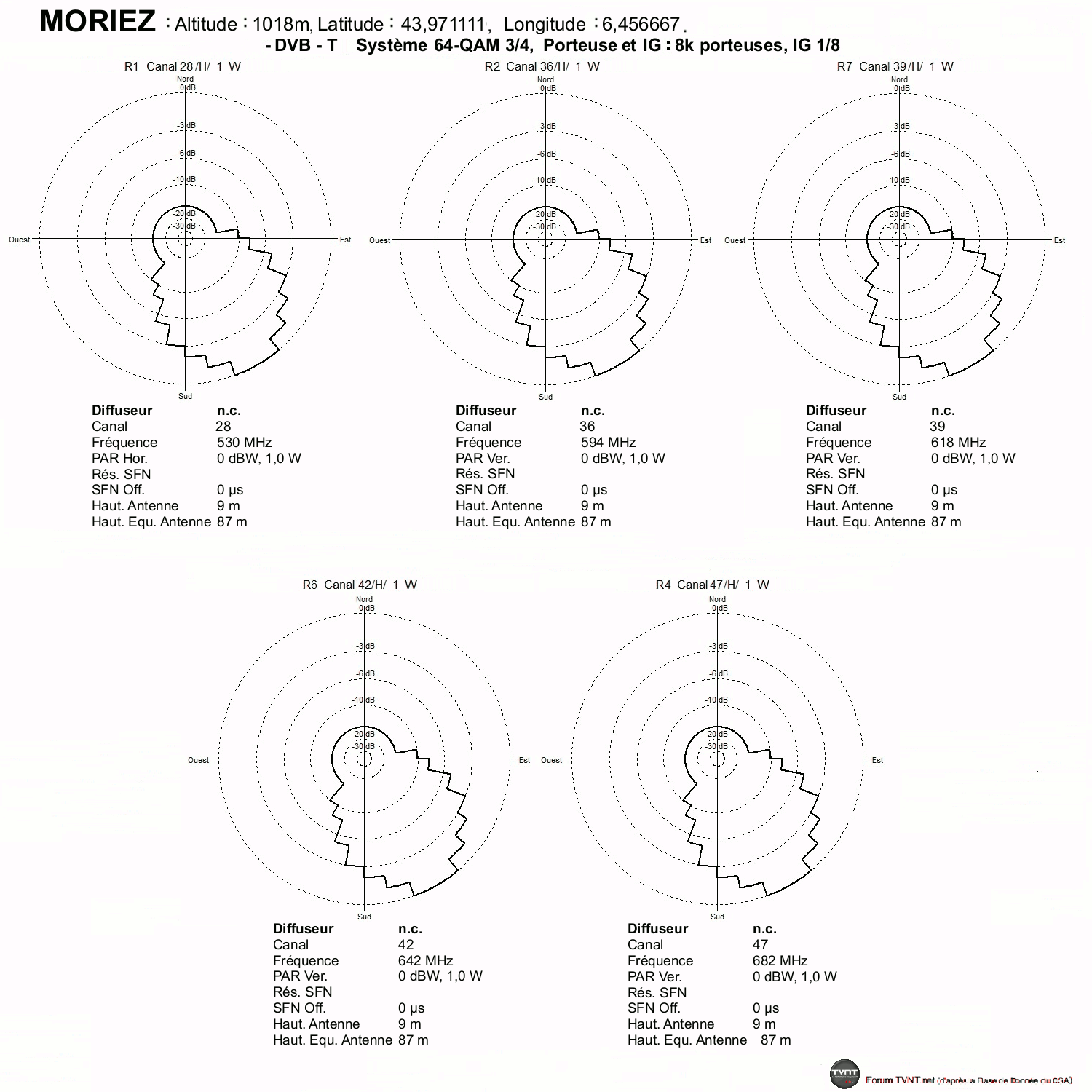

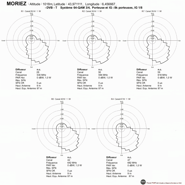

MORIEZ - LA PETITE GRAU
Émetteur numérisé par la communauté de communes Alpes Provence Verdon, en SFN avec Barrême-Lieye.
:arrow: Localisation du pylône TDF de La Petite Grau, commune de Moriez.
R1: 28H 1W (n.c).
R2: 36H 1W (n.c).
R7: 39H 1W (n.c).
R6: 42H 1W (n.c).
R4: 47H 1W (n.c).

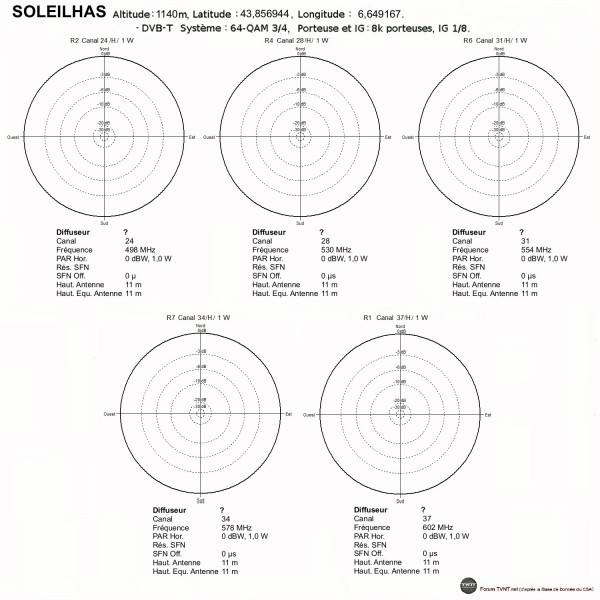

SOLEILHAS - ÉGLISE
:arrow: Localisation de l'Église de Soleilhas depuis laquelle sont diffusés les multiplex de la TNT.
R2: 24H 1W.
R4: 28H 1W.
R6: 31H 1W.
R7: 34H 1W.
R1: 37H 1W.

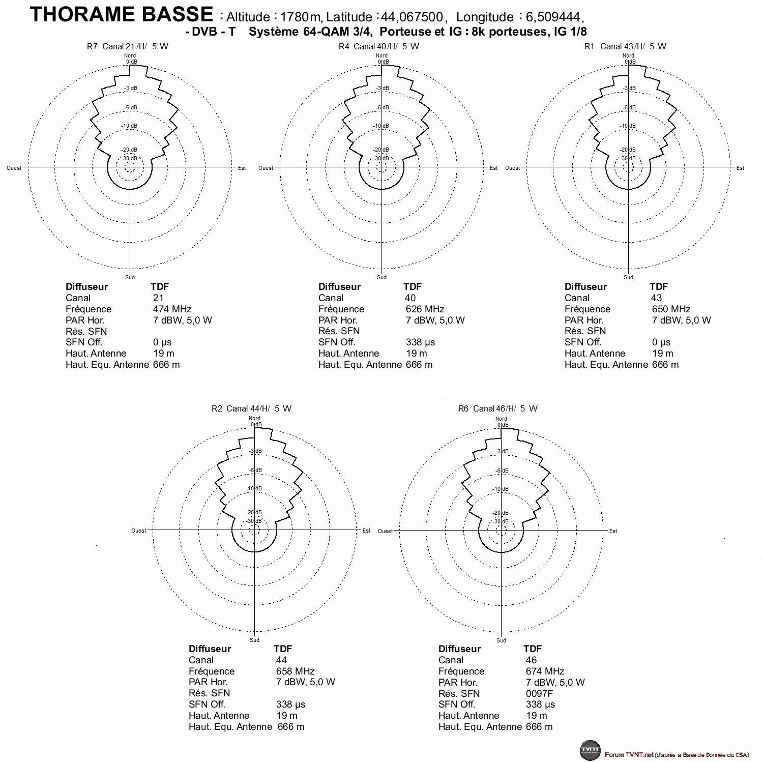

THORAME-BASSE - LE PETIT CORDEIL
:arrow: Localisation du pylône TDF du Petit Cordeil, commune de Thorame-Basse.
R7: 21H 5W (TDF).
R4: 40H 5W (TDF).
R1: 43H 5W (TDF).
R2: 44H 5W (TDF).
R6: 46H 5W (TDF).
