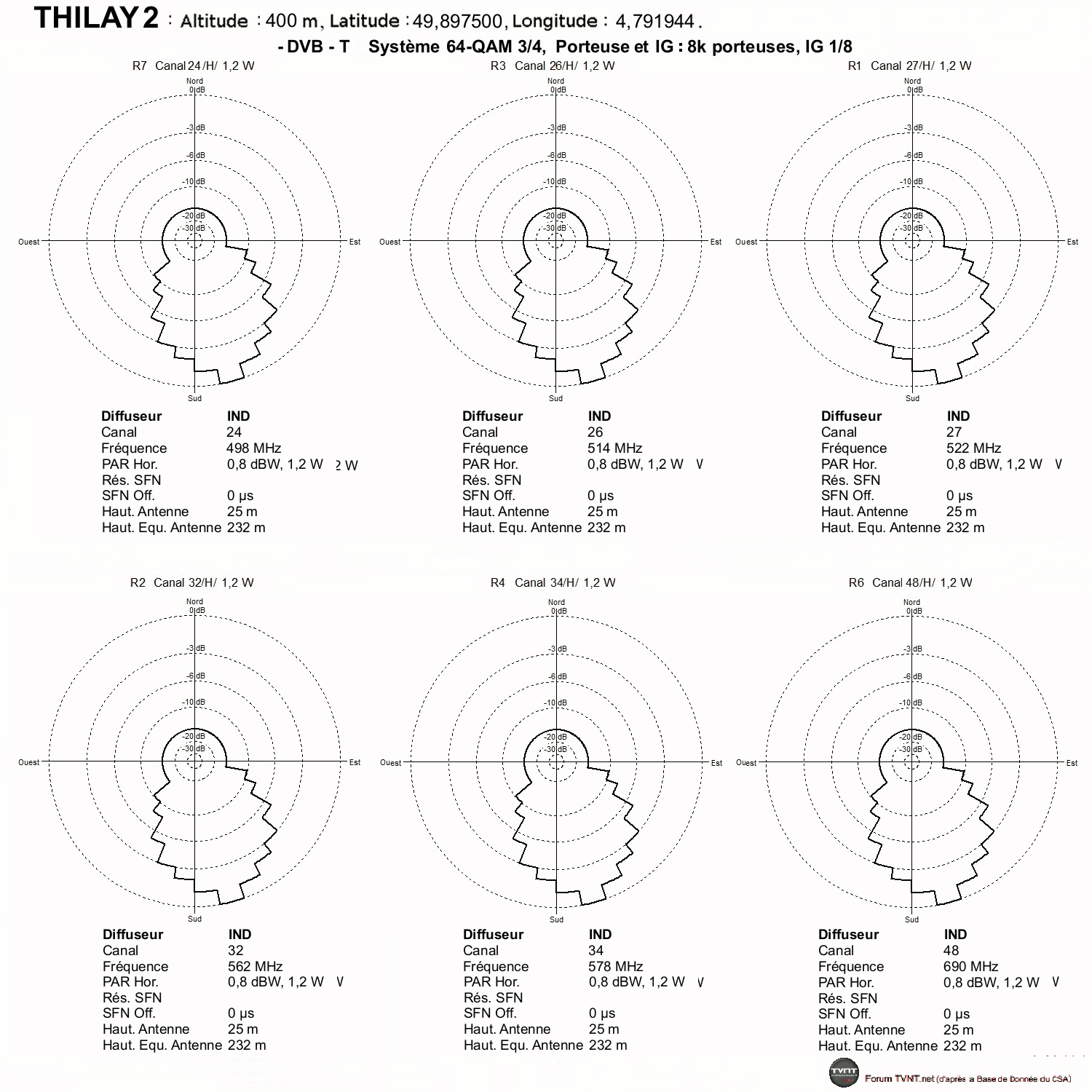

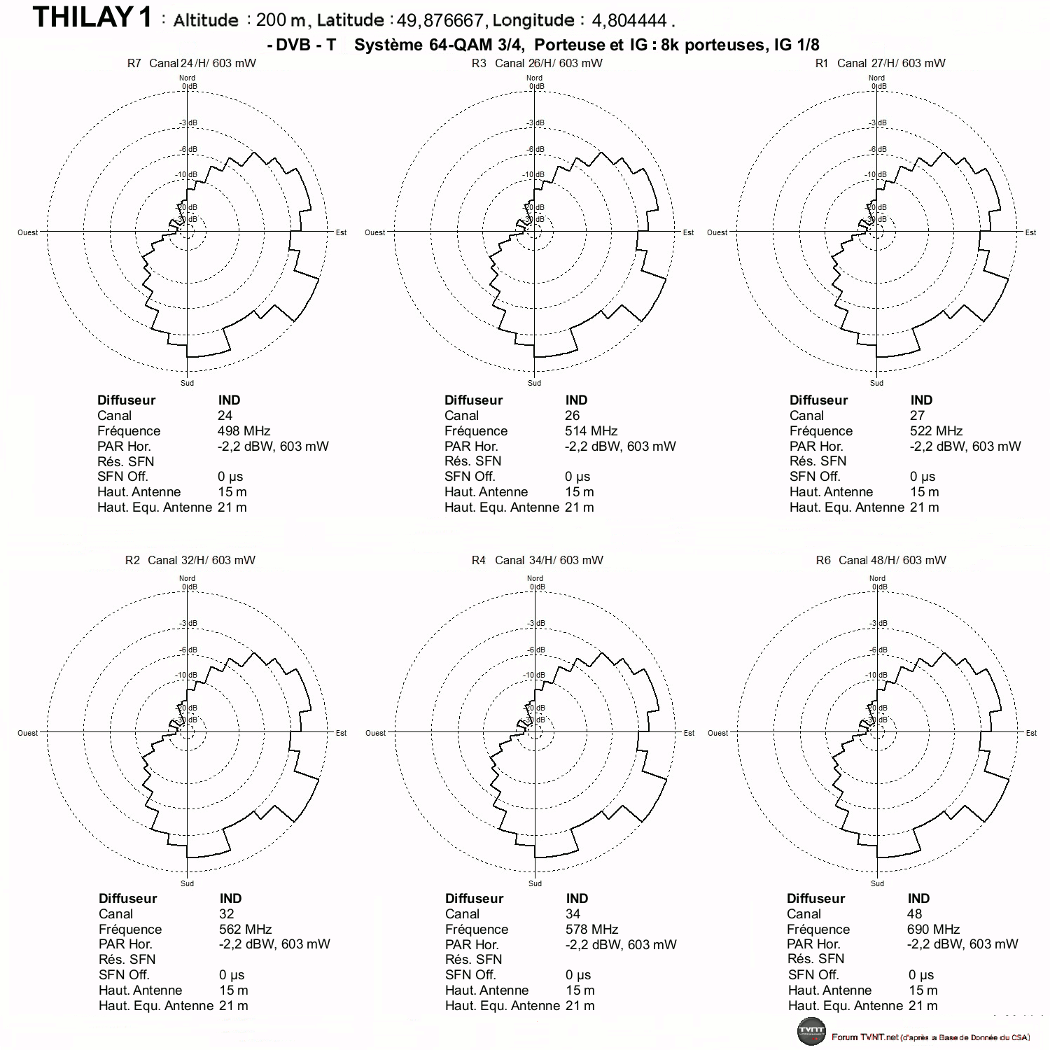

- Thilay 1 - Bois des Chêneaux.
- Thilay 2-Nohan-sur-Sémoy - Bois des Cerceaux .

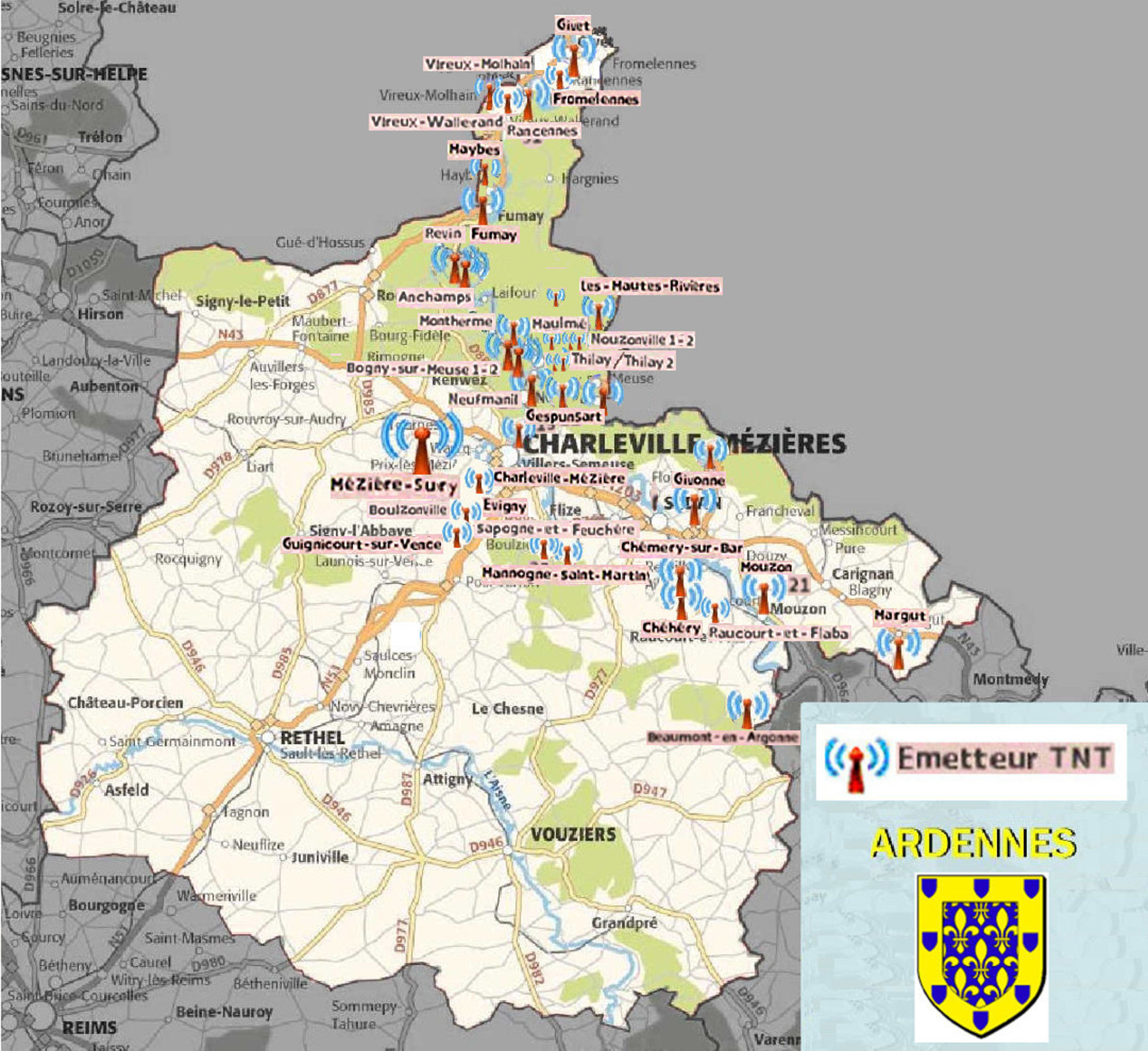

Emplacement des émetteurs du département des Ardennes :
:arrow: Carte interactive des émetteurs TNT et FM des Ardennes réalisée par Gaël01:
https://drive.google.com/open?id=1fBFZeFpqhg9PbVIiqQnYnIa03IspR7gt&usp=sharing

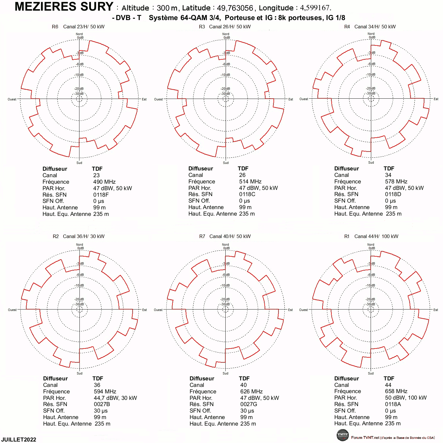

MÉZIÈRES - SURY
Émetteur Principal.
:arrow: Localisation du pylône TDF de La Pointe, sur la commune de Sury :
R6: 23H 50kW (TDF).
R3: 26H 50kW (TDF).
R4: 34H 50kW (TDF).
R2: 36H 30kW (TDF).
R9: 37H 50kW (TDF).
R7: 40H 50kW (TDF).
R1: 44H 100kW (TDF).

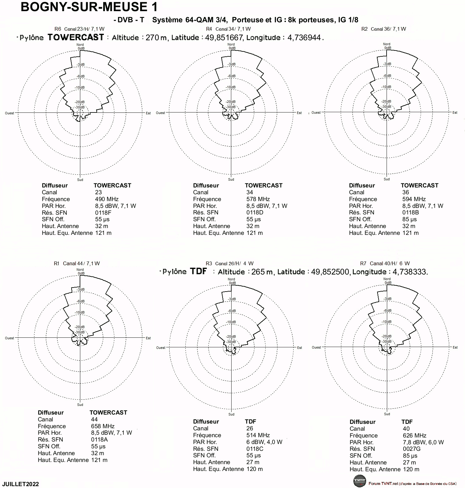

BOGNY-SUR-MEUSE 1 - BOIS DES BEAUX SARTS
Il y a 2 pylônes pour la TNT sur le site du bois des Beaux Sarts, commune de Bogny-sur-Meuse :
:arrow: Localisation du pylône TDF, qui diffuse les multiplex R3 et R7.
:arrow: Localisation du pylône TOWERCAST, qui diffuse les multiplex R1, R2, R4 et R6.
R6: 23H 7W (TOWERCAST).
R3: 26H 4W (TDF).
R4: 34H 7W (TOWERCAST).
R2: 36H 7W (TOWERCAST).
R7: 40H 6W (TDF).
R1: 44H 4W (TOWERCAST).

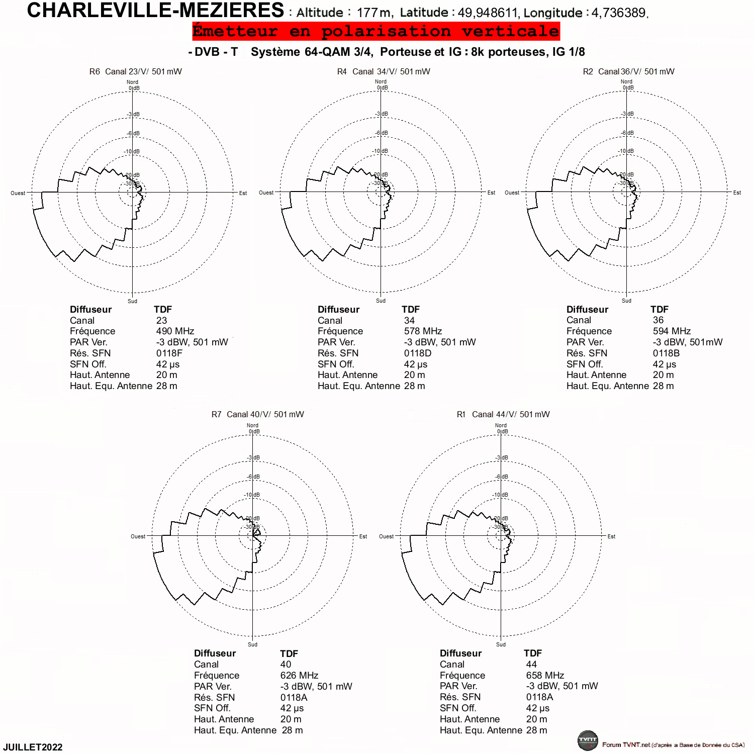

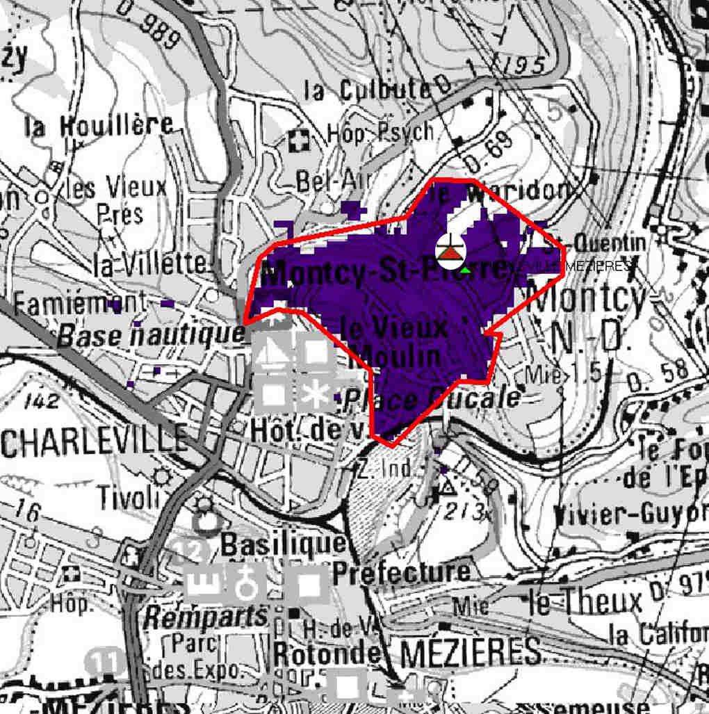

CHARLEVILLE-MÉZIÈRES - LA CORVÉE
:arrow: Position du pylône TDF de La Corvée, sur la commune de Montcy-Notre-Dame.
R6: 23V 500mW (TDF).
R4: 34V 500mW (TDF).
R2: 36V 500mW (TDF).
R7: 40V 500mW (TDF).
R1: 44V 500mW (TDF).

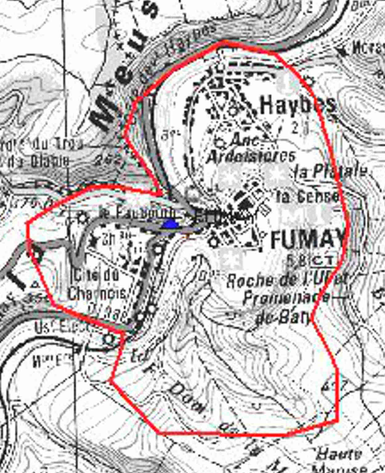

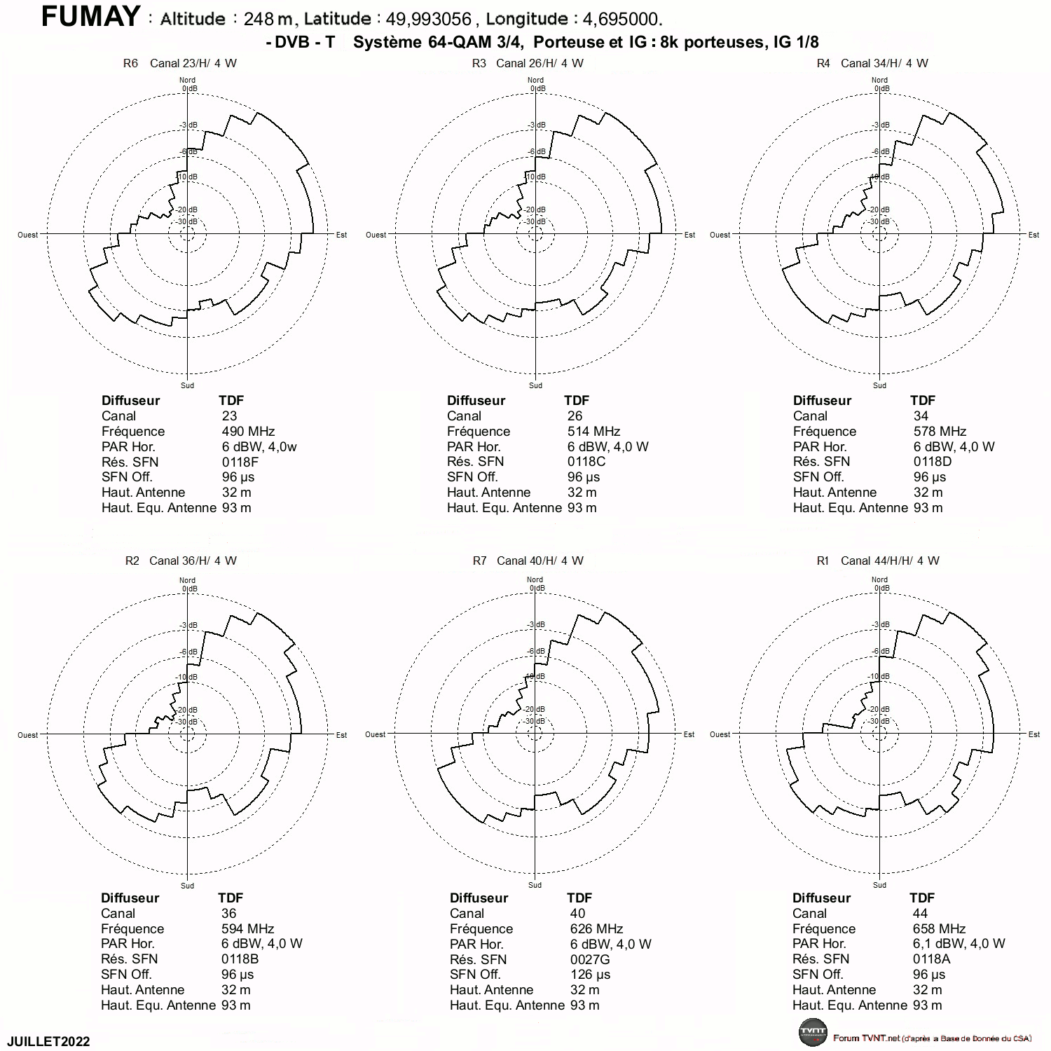

FUMAY - LA ROCHE DU TOURISTE
:arrow: Localisation du pylône TDF de La Roche du Touriste, commune de Fumay.
R6: 23H 4W(TDF).
R3: 26H 4W (TDF).
R4: 34H 4W (TDF).
R2: 36H 4W (TDF).
R7: 40H 4W (TDF).
R1: 44H 4,1W (TDF).

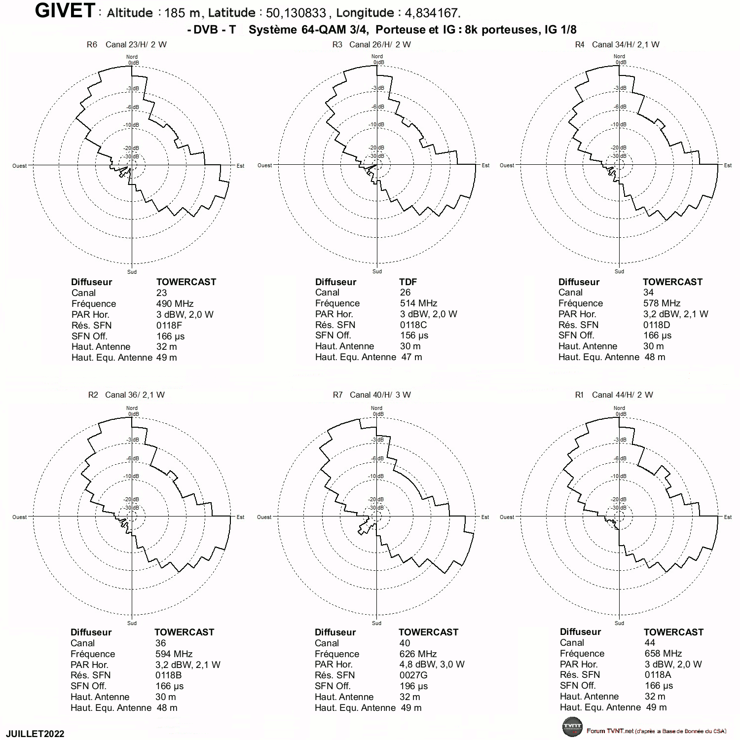

GIVET - MONT D'HAURS
:arrow: Localisation du pylône TDF du Mont d'Haurs, commune de Givet :
Vu 1535 fois
R6: 23H 2W (TOWERCAST).
R3: 26H 2W (TDF).
R4: 34H 2,1W (TOWERCAST).
R2: 36H 2,1W (TOWERCAST).
R7: 40H 3W (TOWERCAST).
R1: 44H 2W (TOWERCAST).

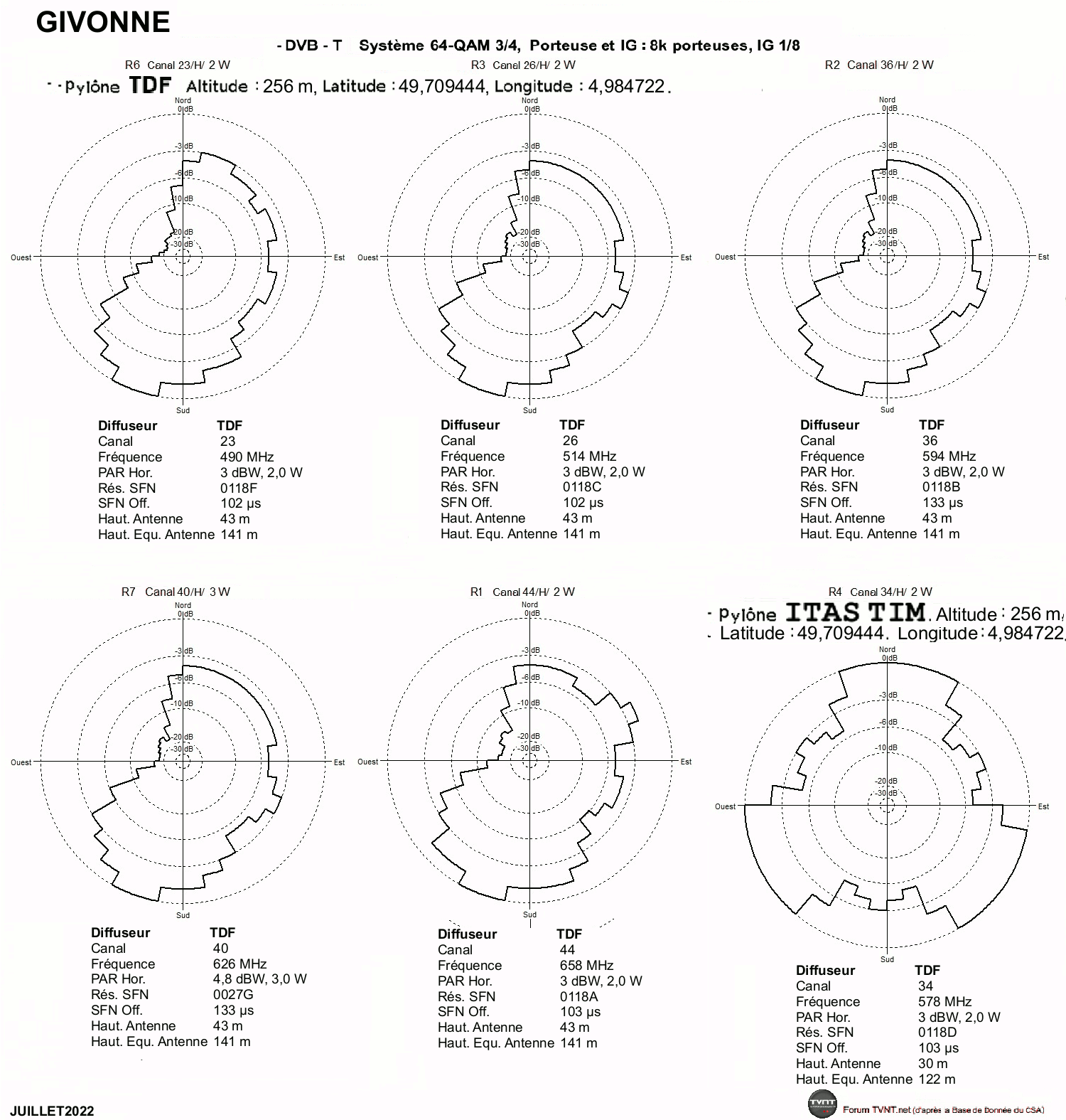

GIVONNE - HAUTS DE GIVONNE
Il y a 2 pylônes pour la TNT sur le site des Hauts de Givonne, commune de Givonne :
:arrow: Localisation du pylône TDF, qui diffuse les multiplex R1 à R3, R6 et R7 :
Vu 1535 fois
:arrow: Localisation du pylône ITAS TIM, sur lequel TDF diffuse le multiplex R4.
R6: 23H 2W (TDF).
R3: 26H 2W (TDF).
R4: 34H 2W (TDF).
R2: 36H 2W (TDF).
R7: 40H 3W (TDF).
R1: 44H 2W (TDF).

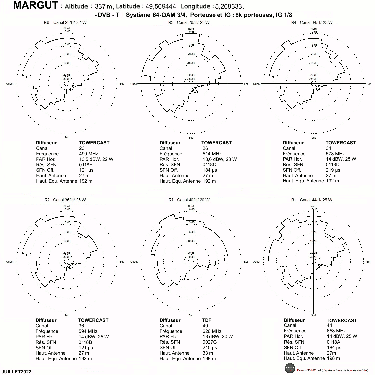

GIVET - SAINT-WALFROY
:arrow: Localisation du pylône TDF de Saint-Walfroy, commune de Margut.
R6: 23H 22W (TOWERCAST).
R3: 26H 23W (TOWERCAST).
R4: 34H 25W (TOWERCAST).
R2: 36H 25W (TOWERCAST).
R7: 40H 20W (TOWERCAST).
R1: 44H 25W (TOWERCAST).

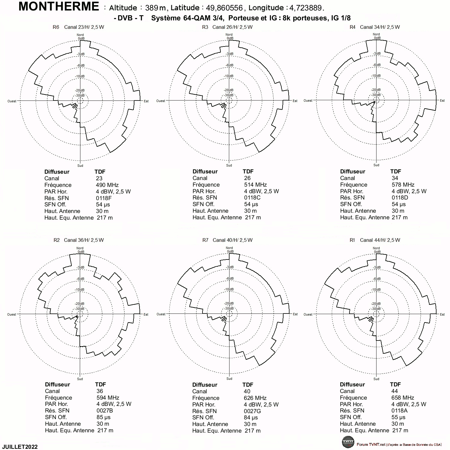

MONTHERMÉ - BOIS DE L'HERMITAGE
:arrow: Localisation du pylône ITAS TIM du Bois de l'Hermitage, commune de Monthermé.
R6: 23H 2,5W (TDF).
R3: 26H 2,5W (TDF).
R4: 34H 2,5W (TDF).
R2: 36H 2,5W (TDF).
R7: 40H 2,5W (TDF).
R1: 44H 2,5W (TDF).

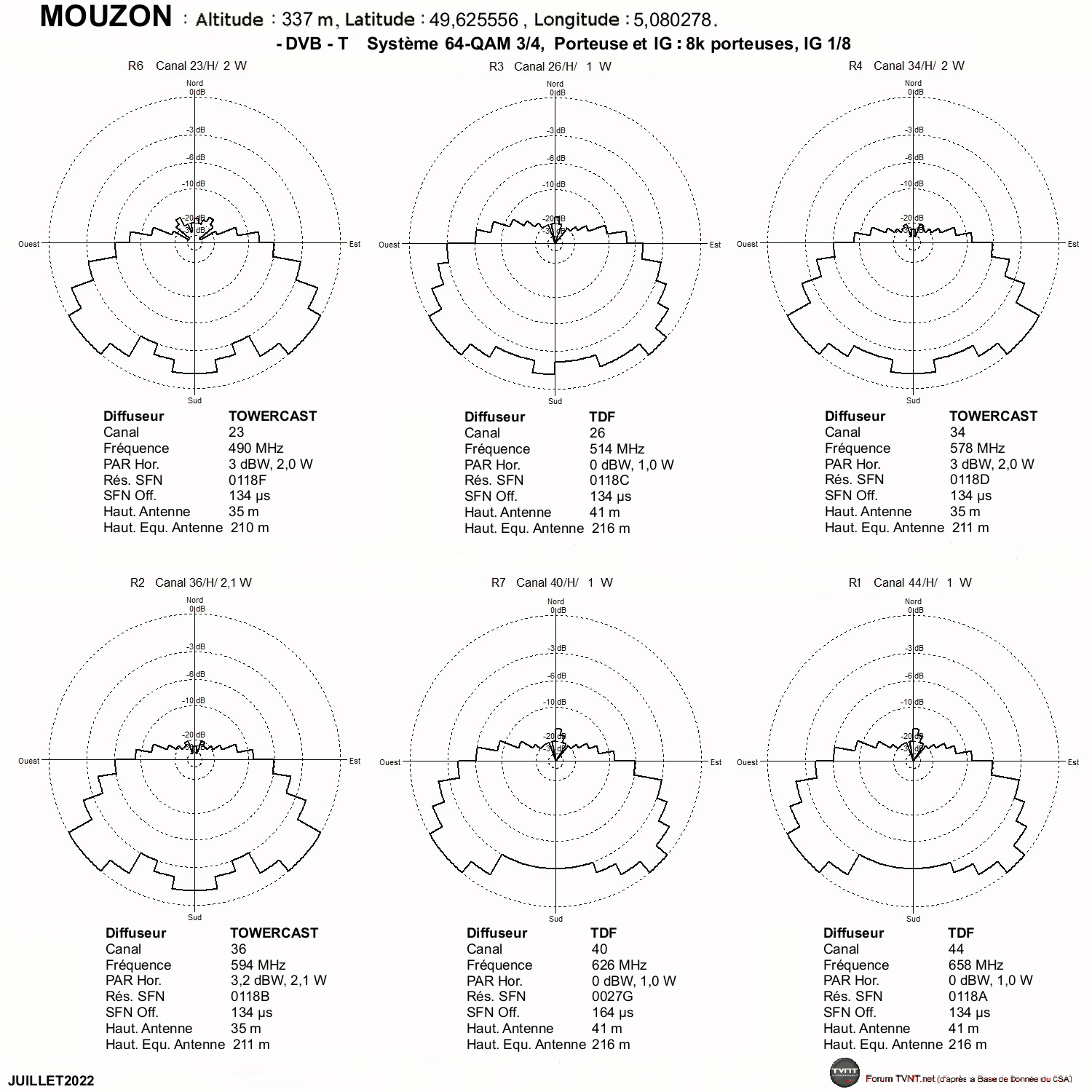

MOUZON - AMBLIMONT-LA TRUCHE
:arrow: Localisation du pylône TDF de La Truche, à Amblimont, commune de Mouzon.
R3: 26H 1W (TDF).
R4: 34H 2W (TOWERCAST).
R7: 40H 1W (TDF).
R1: 44H 1W (TDF).

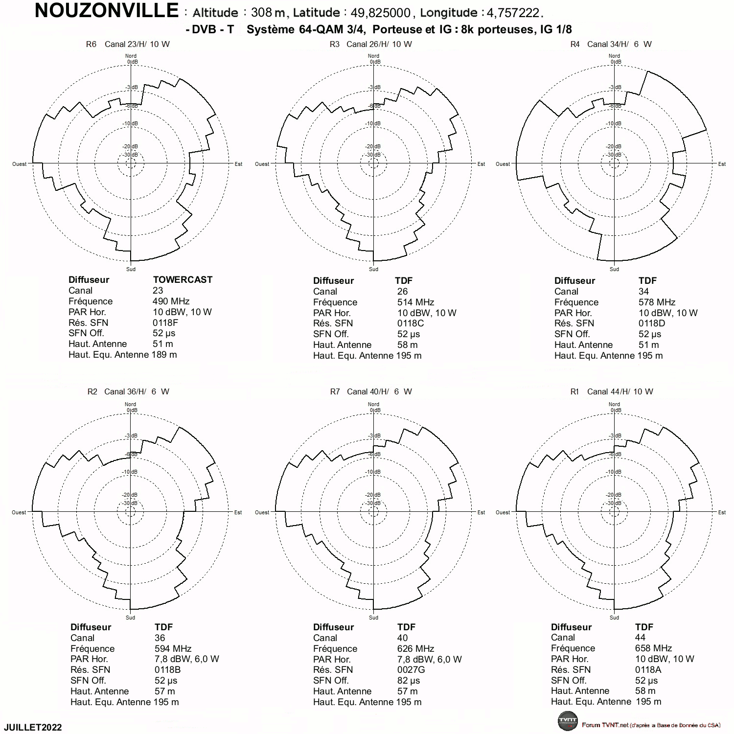

NOUZONVILLE 1 - LE MAROC
:arrow: Localisation du pylône TDF des Chénois, sur la commune de Joigny-sur-Meuse.
R6: 23H 10W (TOWERCAST).
R3: 26H 10W (TOWERCAST).
R4: 34H 10W (TOWERCAST).
R2: 36H 6W (TDF).
R7: 40H 6W (TDF).
R1: 44H 10W (TOWERCAST).

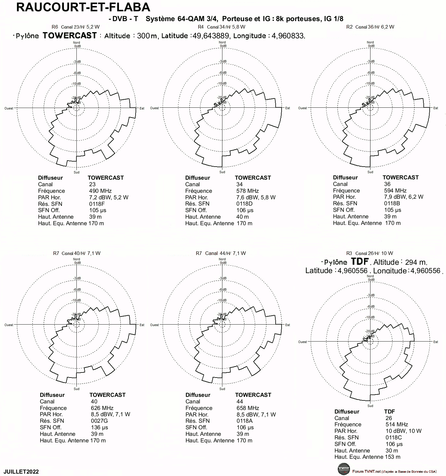

RAUCOURT-ET-FLABA - BOIS DE THÉLONNE
Il y a 2 pylônes pour la TNT sur le site du Bois de Thélonne, sur la commune d'Angecourt :
:arrow: Localisation du pylône TDF qui diffuse le multiplex R3.
:arrow: Localisation du pylône TOWERCAST qui diffuse les multiplex R1, R2, R4, R6 et R7.
R6: 23H 7,9W (TOWERCAST).
R3: 26H 10W (TDF).
R4: 34H 5,7W (TOWERCAST).
R2: 36H 6,2W (TOWERCAST).
R7: 40H 7,1W (TOWERCAST).
R1: 44H 7,1W (TOWERCAST).

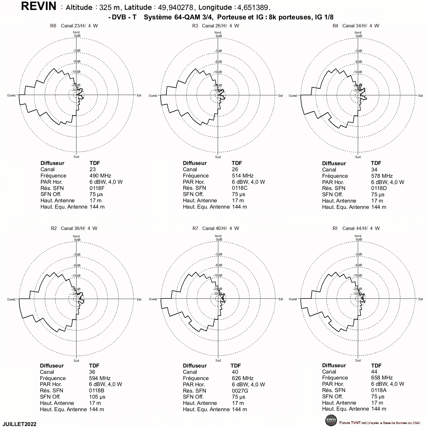

REVIN - MONT MALGRÉ-TOUT
:arrow: Localisation du pylône TDF du Mont Malgré-Tout, commune de Revin.
R6: 23H 4W (TDF).
R3: 26H 4W (TDF).
R4: 34H 4W (TDF).
R2: 36H 4W (TDF).
R7: 40H 4W (TDF).
R1: 44H 4W (TDF).

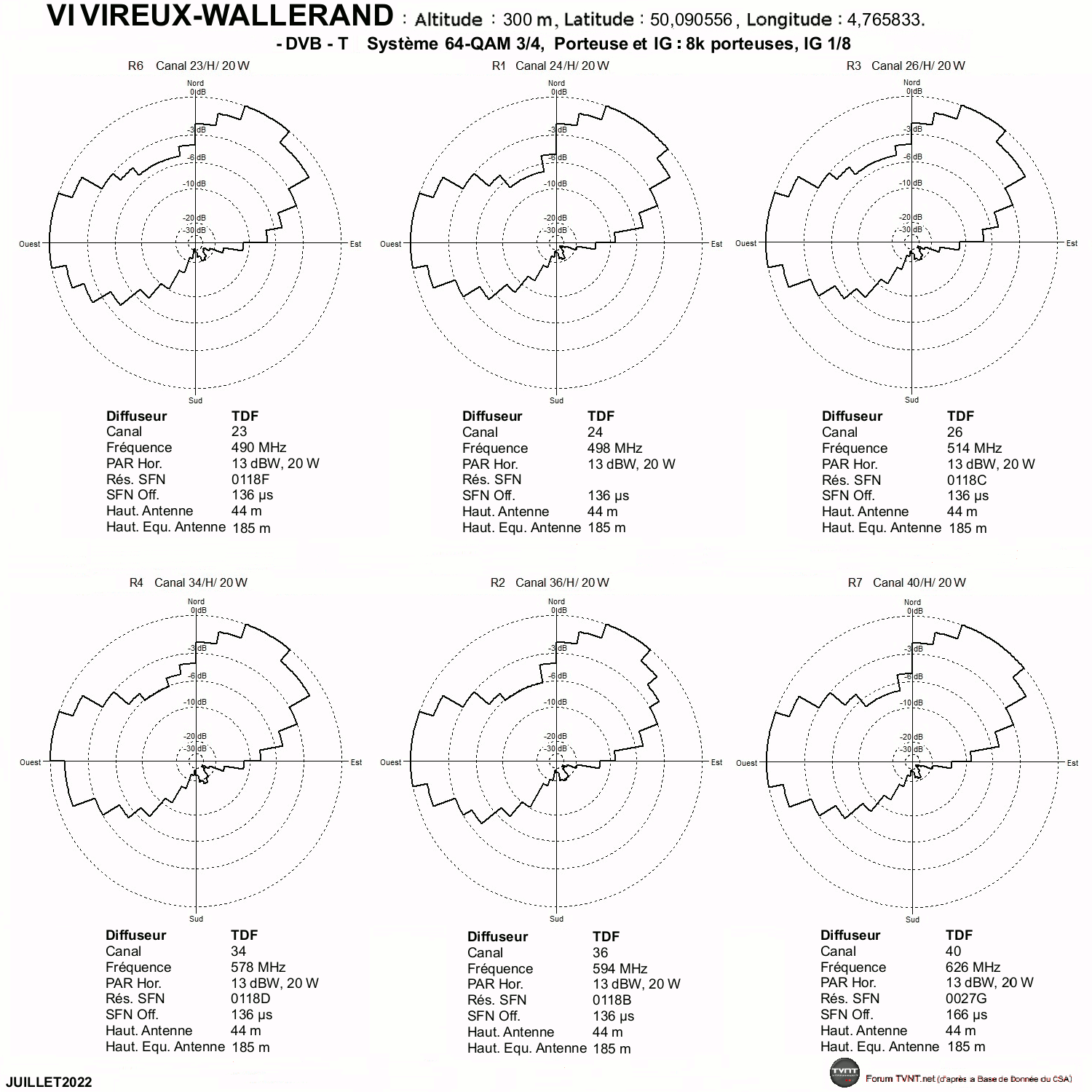

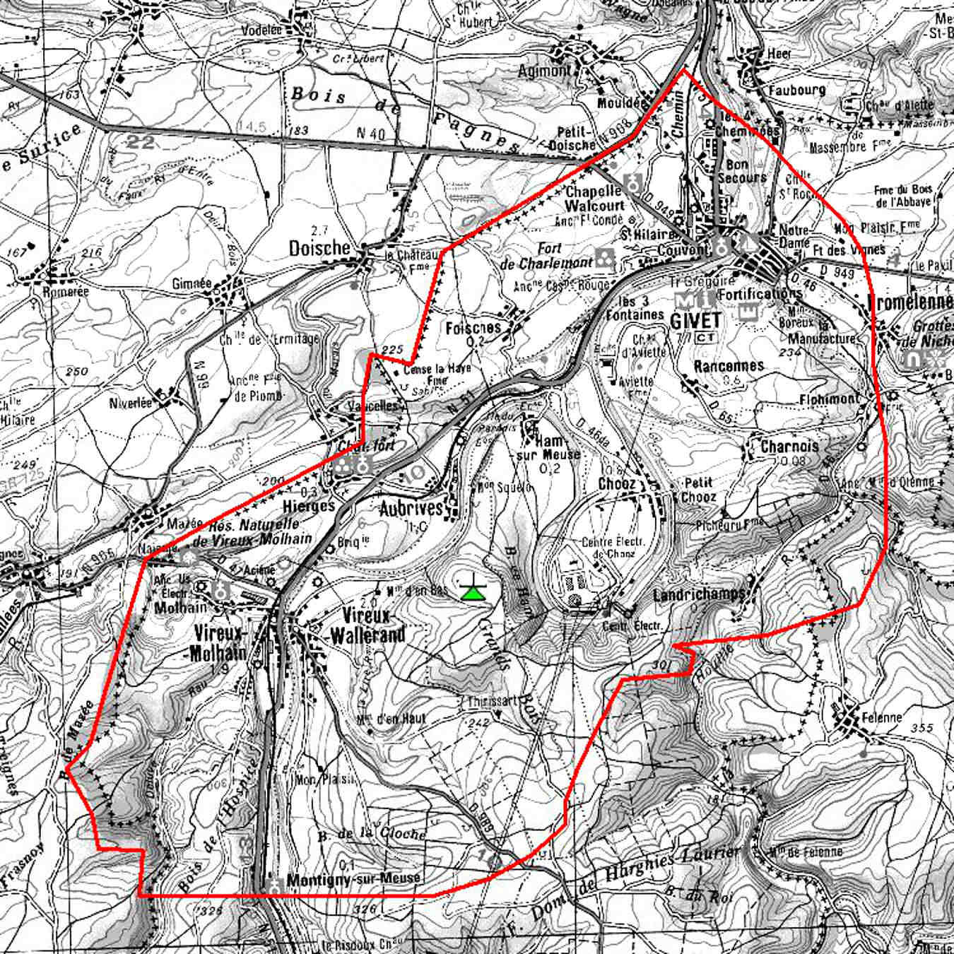

VIREUX-WALLERAND - BOIS DE HIERGES
:arrow: Localisation du pylône du Bois de Hierges, sur la commune d'Aubrives.
R6: 23H 20W (TDF).
R1: 24H 20W (TDF).
R3: 26H 20W (TDF).
R4: 34H 20W (TDF).
R2: 36H 20W (TDF).
R7: 40H 20W (TDF).

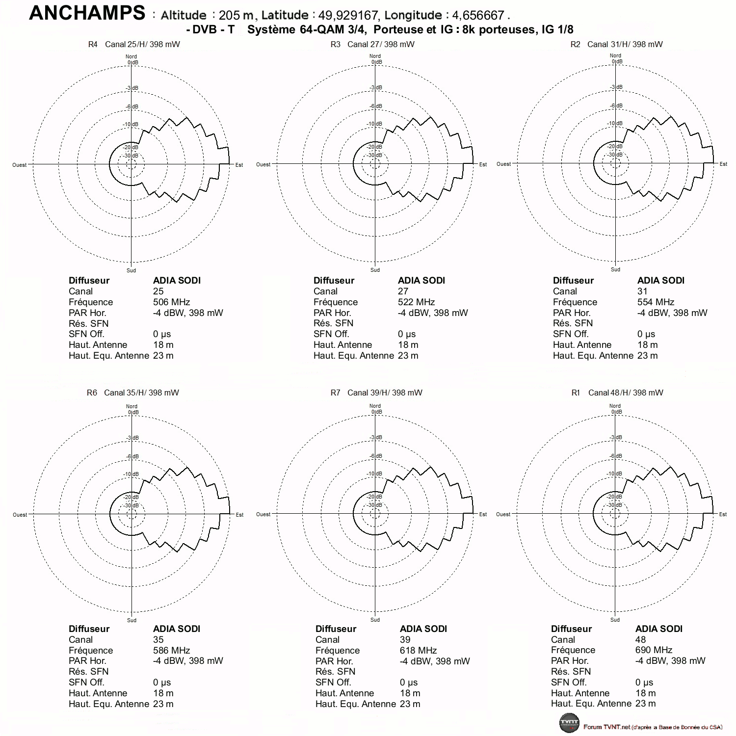

ANCHAMPS - CITÉ SCOLAIRE
Émetteur numérisé par la communauté de communes Ardenne rives de Meuse.
:arrow: Localisation du pylône de la cité scolaire Jean-Moulin, sur la commune de Revin.
R4: 25H 400mW (ADIA SODI).
R3: 27H 400mW (ADIA SODI).
R2: 31H 400mW (ADIA SODI).
R6: 35H 400mW (ADIA SODI).
R7: 39H 400mW (ADIA SODI).
R1: 48H 400mW (ADIA SODI).

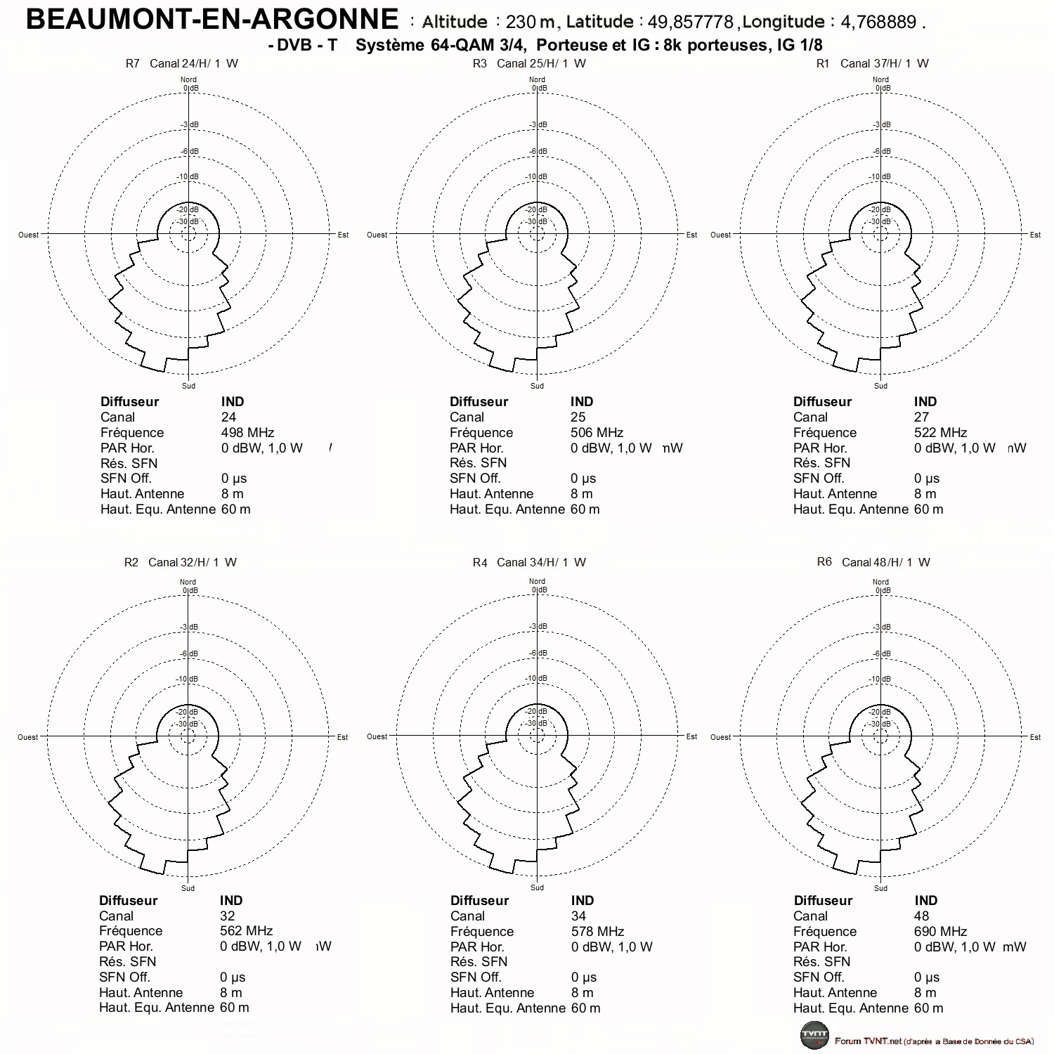

BEAUMONT-EN-ARGONNE - STADE LE BOURDAY
Émetteur numérisé par la commune de Beaumont en Argonne, en SFN avec Verdun-Septsarges.
:arrow: Localisation du pylône du Bourday, commune de Beaumont-en-Argonne.
R4: 22H 150mW (IND).
R1: 25H 150mW (IND).
R2: 31H 150mW (IND).
R6: 33H 150mW (IND).
R7: 39H 150mW (IND).
R3: 47H 150mW (IND).

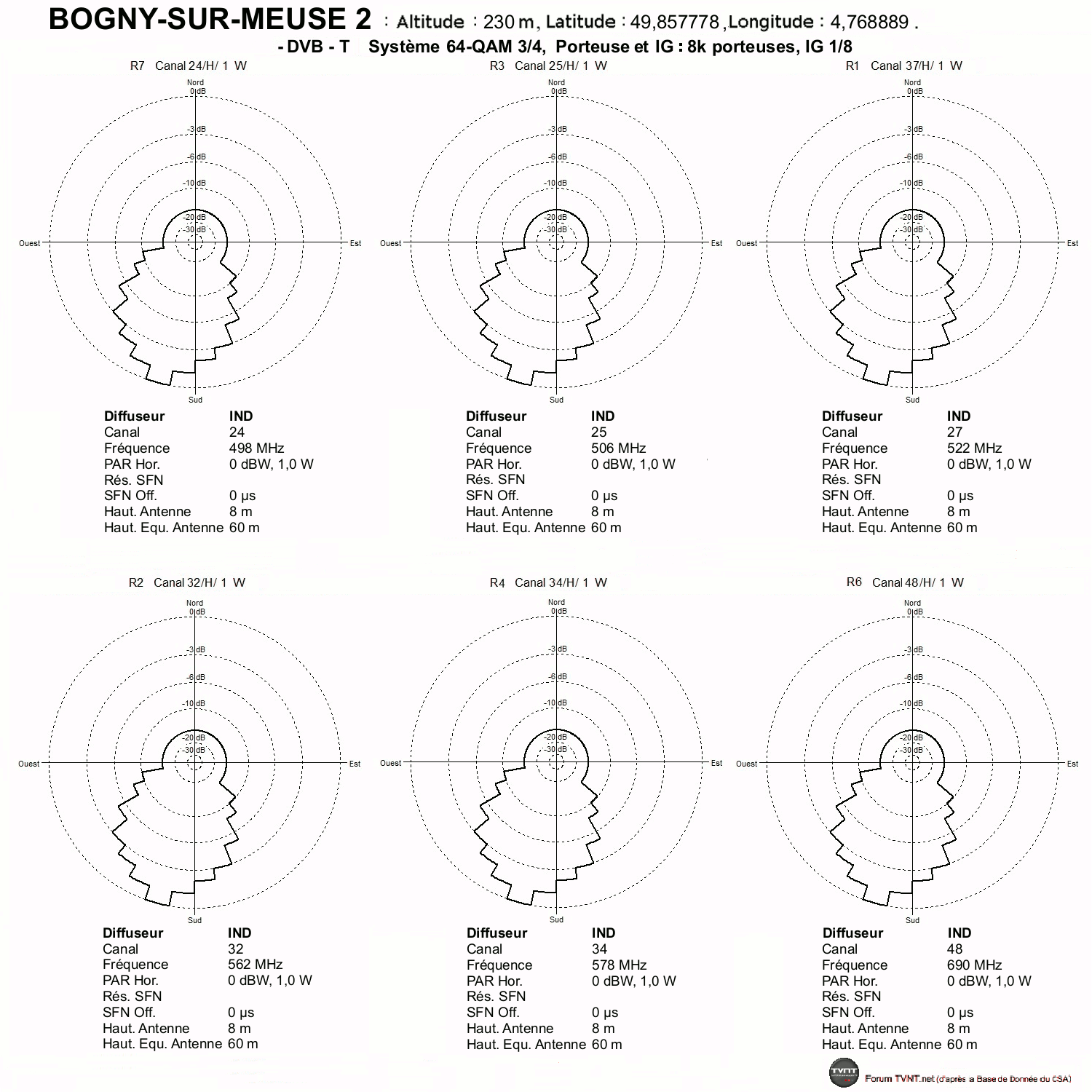

BOGNY-SUR-MEUSE 2 - LA PIERRE TAILLÉE
Émetteur numérisé par la communauté de communes Vallées et Plateau d'Ardenne.
:arrow: Localisation du pylône de La Lue, commune de Bogny-sur-Meuse.
R7: 24H 1W (IND).
R3: 25H 1W (IND).
R1: 27H 1W (IND).
R2: 32H 1W (IND).
R4: 34H 1W (IND).
R6: 48H 1W (IND).

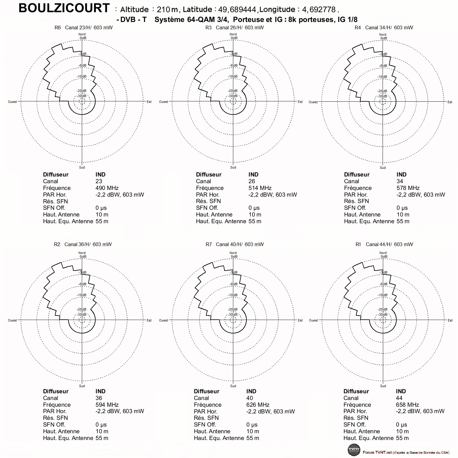

BOULZICOURT - ROUTE DE VILLERS-SUR-LE-MONT
Émetteur numérisé par la commune de Boulzicourt, en SFN avec Mézières-Sury.
:arrow: Localisation du pylône de la Route de Villers-sur-le-Mont,, commune de Boulzicourt.
R6: 23H 600mW (IND).
R3: 26H 600mW (IND).
R4: 34H 600mW (IND).
R2: 36H 600mW (IND).
R1: 44H 600mW (IND).

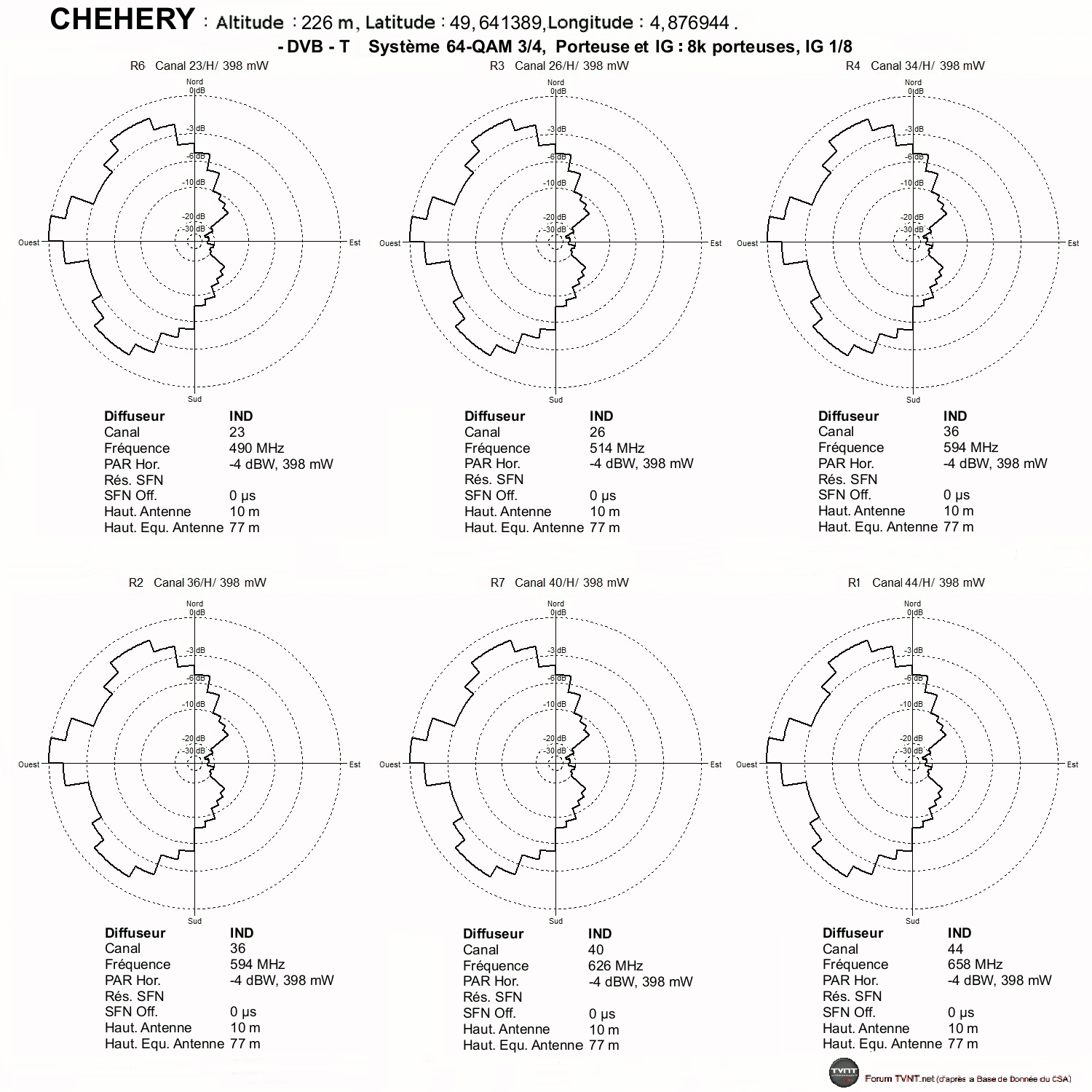

CHÉHÉRY - CÔTE SAINT-CHRISTOPHE
Émetteur numérisé par la commune de Chémery-Chéhéry, en SFN avec Mézières-Sury.
:arrow: Localisation du pylône de la Côte Saint Christophe, à Chéhéry, commune de Chémery-Chéhéry.
R6: 23H 400mW (IND).
R3: 26H 400mW (IND).
R4: 34H 400mW (IND).
R2: 36H 400mW (IND).
R1: 44H 400mW (IND).

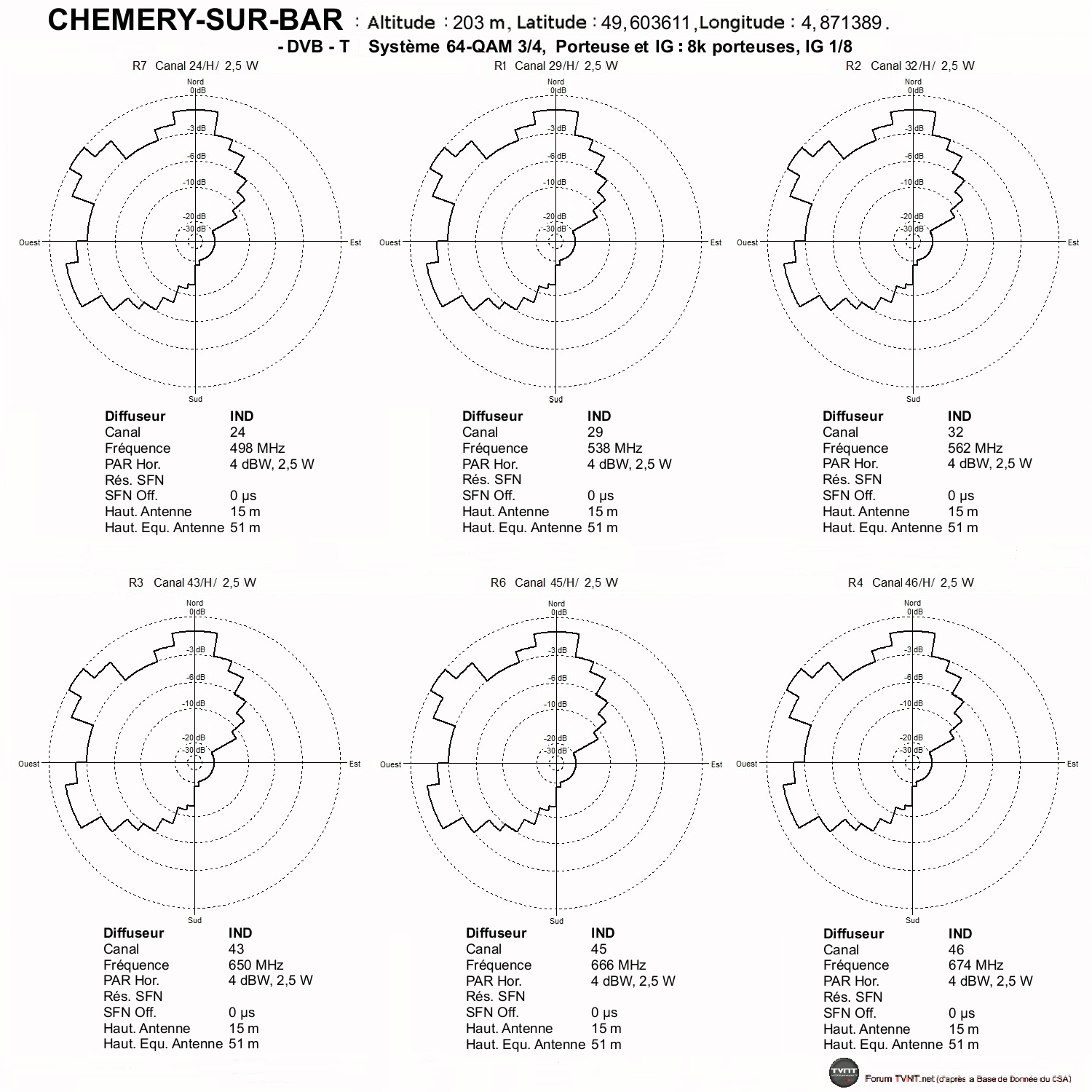

CHÉMERY-SUR-BAR - CHEMIN DES CÔTES
Émetteur numérisé par la commune de Chémery-Chéhéry.
:arrow: Localisation du pylône du Calvaire, à Chémery-sur-Bar, commune de Chémery-Chéhéry.
R7: 24H 2,5W (IND).
R1: 29H 2,5W (IND).
R2: 32H 2,5W (IND).
R3: 43H 2,5W (IND).
R6: 45H 2,5W (IND).
R4: 46H 2,5W (IND).

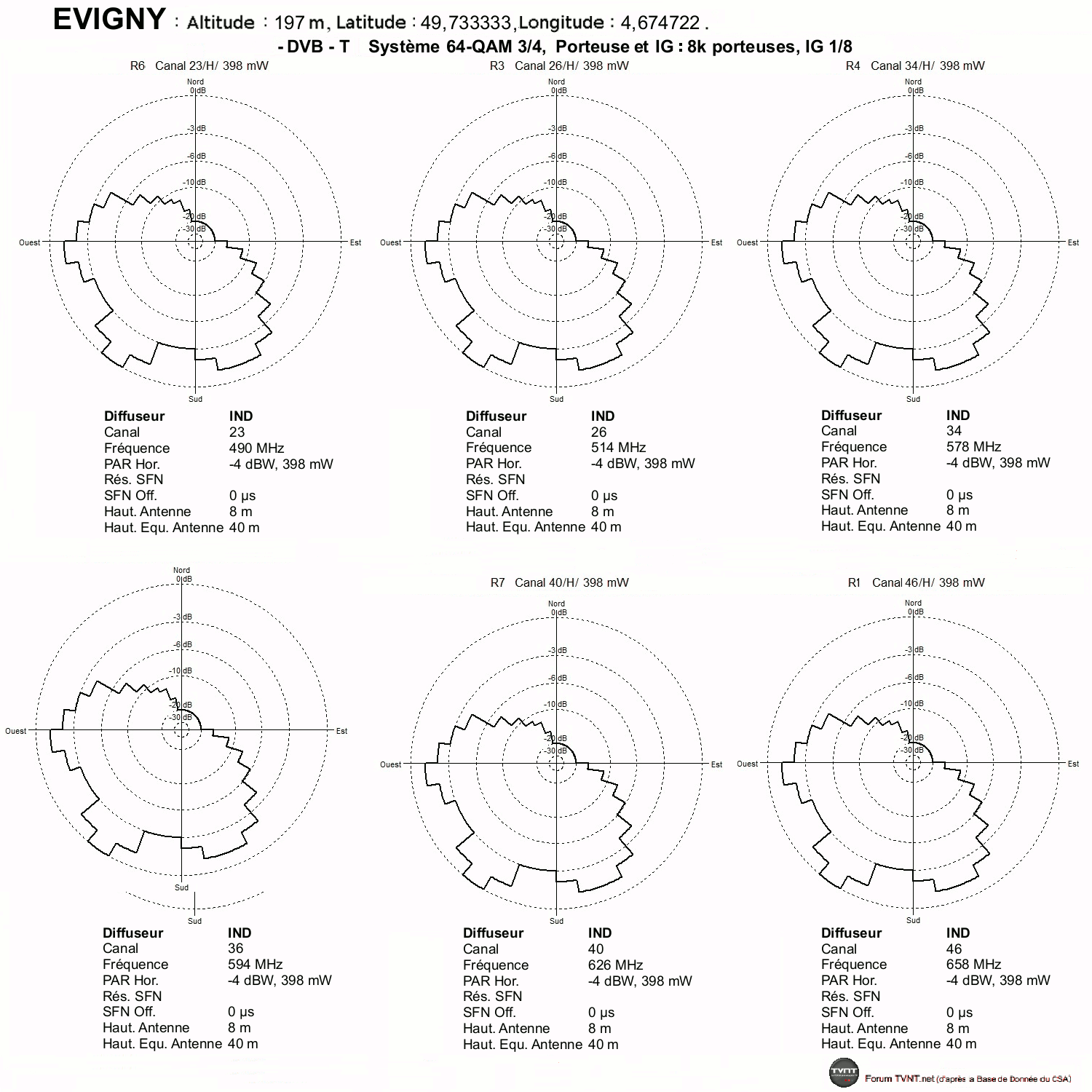

ÉVIGNY - CIMETIÈRE
Émetteur numérisé par la commune de Évigny, en SFN avec Mézières-Sury.
:arrow: Localisation du pylône du Cimetière, commune d'Évigny.

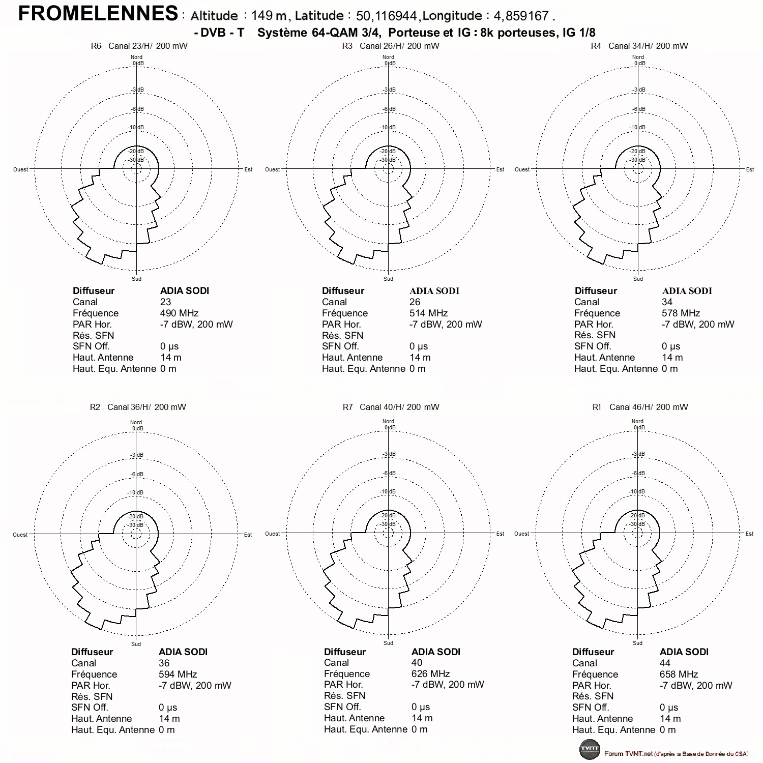

FROMELENNES - TERNE DES MARTEAUX
Émetteur numérisé par la communauté de communes Ardenne rives de Meuse, en SFN avec Givet-Mont d'Haurs.
:arrow: Localisation du pylône de Terne des Marteaux, commune de Fromelennes.
R6: 23H 200mW (ADIA SODI).
R3: 26H 200mW (ADIA SODI).
R4: 34H 200mW (ADIA SODI).
R2: 36H 200mW (ADIA SODI).
R7: 40H 200mW (ADIA SODI).
R1: 44H 200mW (ADIA SODI).

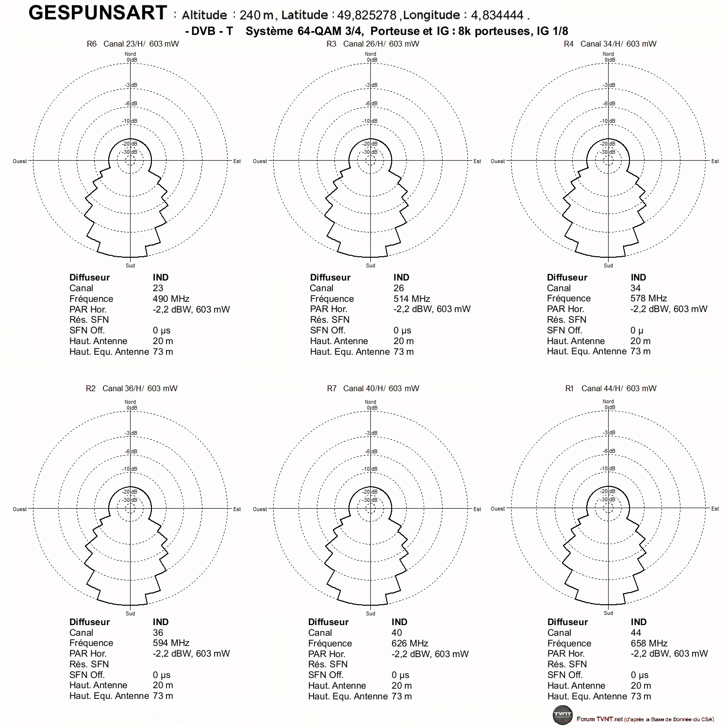

GESPUNSART - CHEMIN DE BARANSART
Émetteur numérisé par la commune de Gespunsart, en SFN avec Mézières-Sury.
:arrow: Localisation du pylône de Baransart, commune de Gespunsart.
RR6: 23H 600mW (IND).
R7: 40H 600mW (IND).

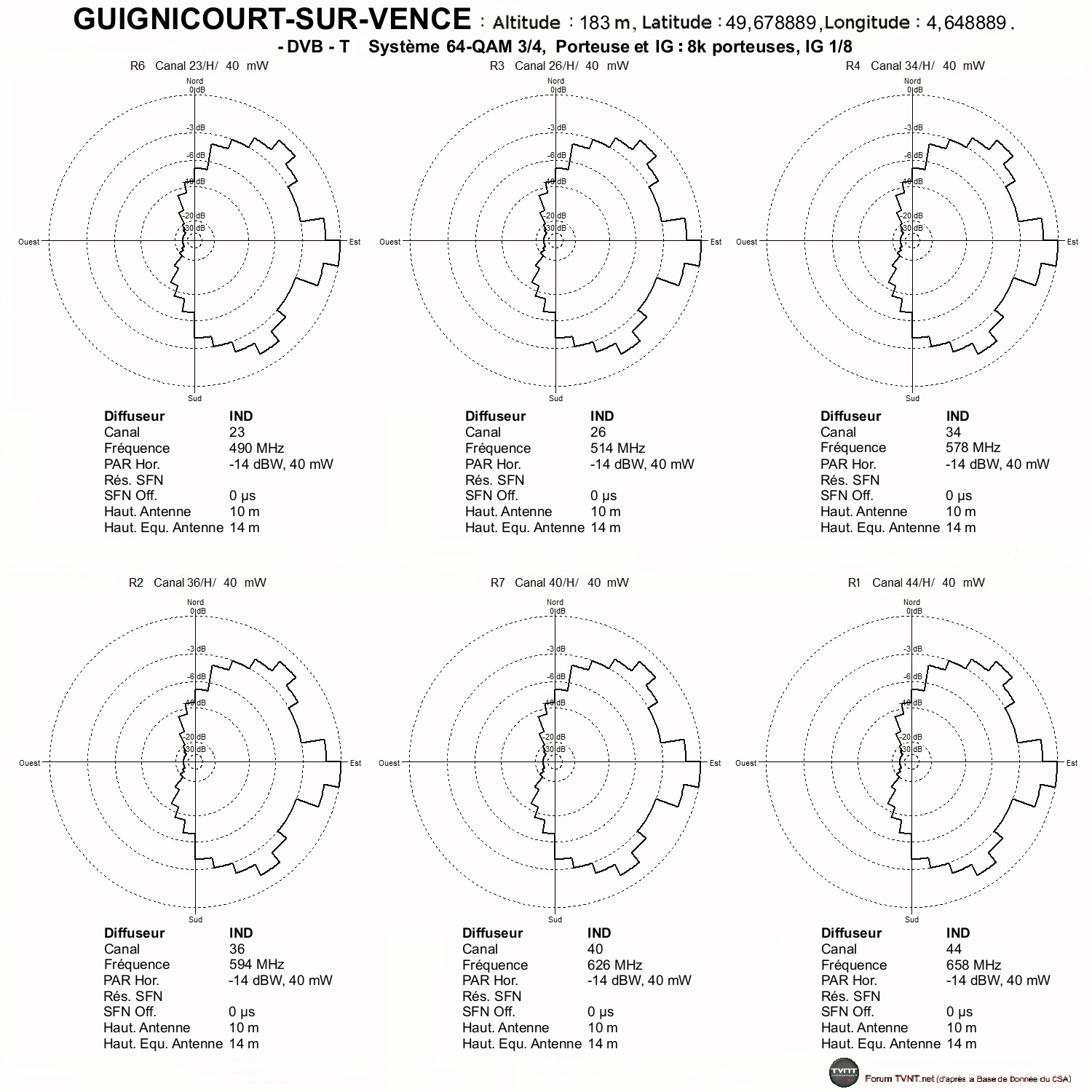

GUIGNICOURT-SUR-VENCE - CIMETIÈRE
Émetteur numérisé par la commune de Guignicourt-sur-Vence.
:arrow: Localisation du pylône de la Catelignère, commune de Guignicourt-sur-Vence.
R4: 21H 40mW (IND). (précédemment sur canal 34)
R3: 26H 40mW (IND).
R6: 28H 40mW (IND). (précédemment sur canal 23)
R1: 30H 40mW (IND). (précédemment sur canal 44)
R2: 31H 40mW (IND). (précédemment sur canal 36)
R7: 47H 40mW (IND). (précédemment sur canal 40)

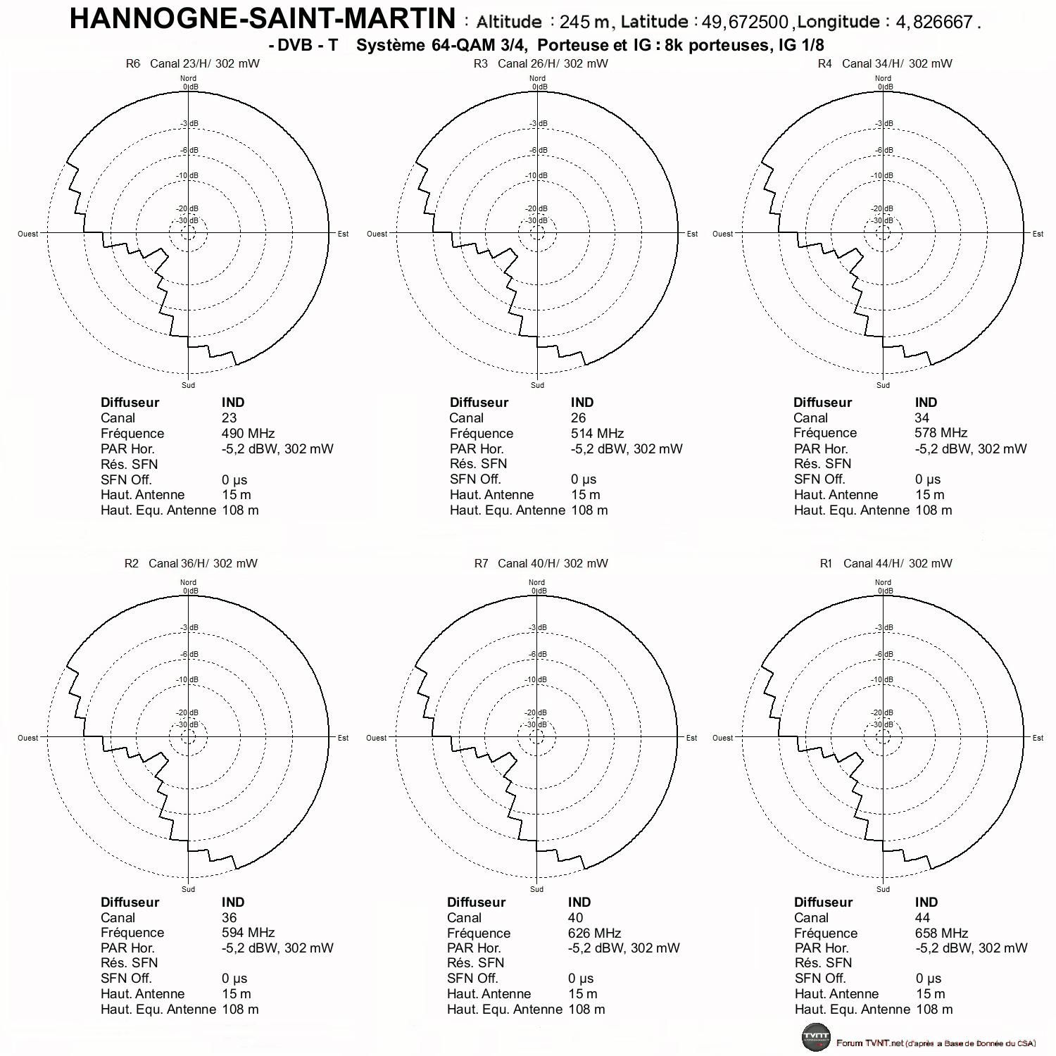

HANNOGNE-SAINT-MARTIN - LES LOUVIÈRES
Émetteur numérisé par la commune de Hannogne-Saint-Martin, en SFN avec Mézières-Sury.
:arrow: Localisation du pylône des Louvières, commune de Hannogne-Saint-Martin.
R6: 23H 300mW (IND).
R3: 26H 300mW (IND).
R4: 34H 300mW (IND).
R2: 36H 300mW (IND).
R7: 40H 300mW (IND).
R1: 44H 300mW (IND).

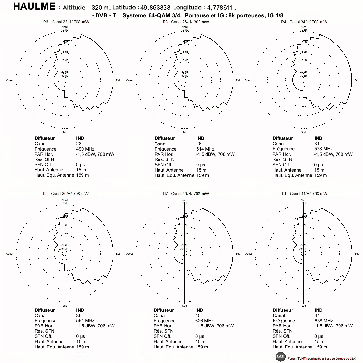

HAULMÉ - LE LIRY
Émetteur numérisé par la communauté de communes Vallées et Plateau d'Ardenne, en SFN avec Mézières-Sury.
:arrow: Localisation du pylône du Liry, commune de Haulmé.
R6: 23H 710mW (IND).
R3: 26H 710mW (IND).
R4: 34H 710mW (IND).
R2: 36H 710mW (IND).
R7: 40H 710mW (IND).
R1: 44H 710mW (IND).

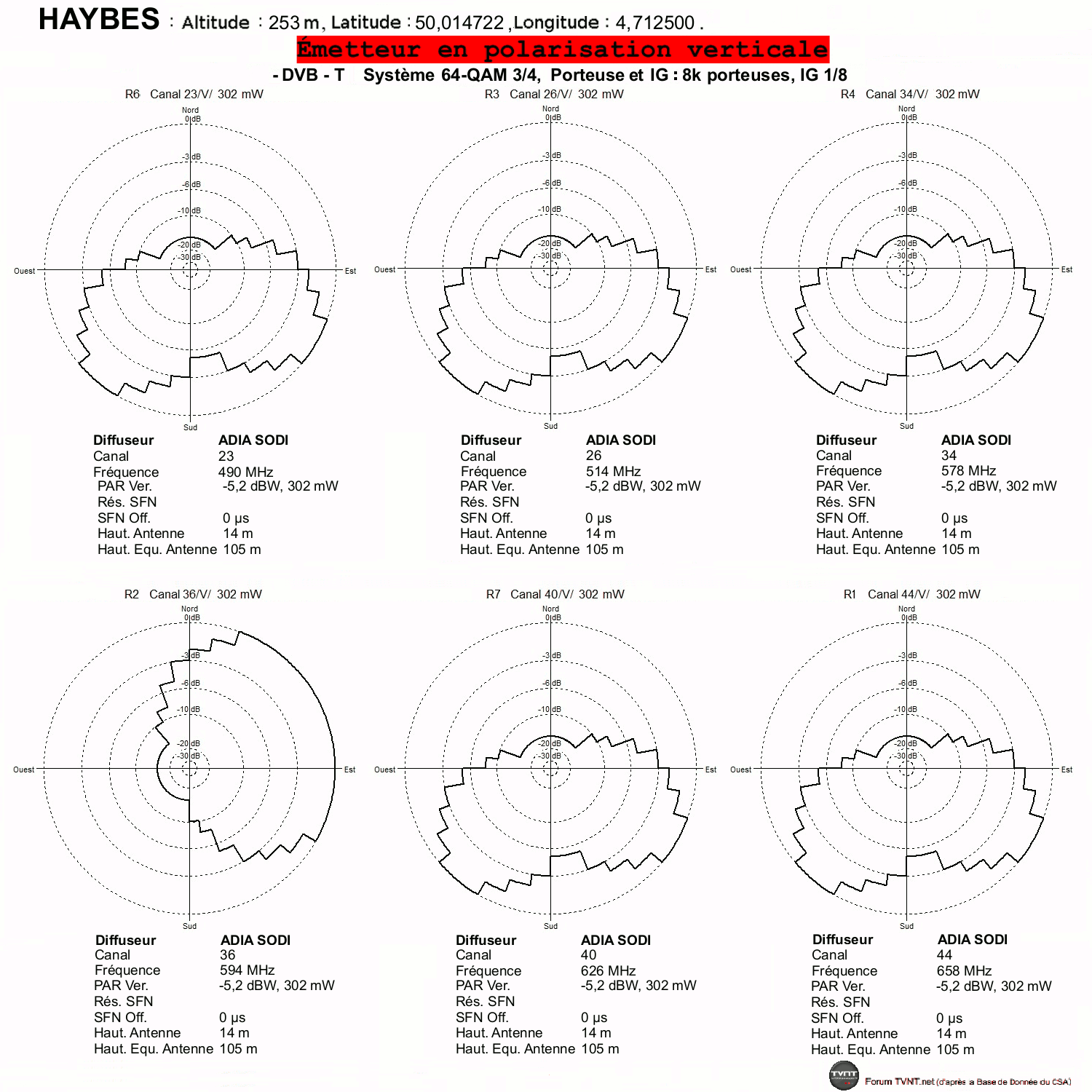

HAYBES - ANCIENNE ARDOISERIE DE LA PROVIDENCE
Émetteur numérisé par la communauté de communes Ardenne rives de Meuse, en SFN avec Mézières-Sury.
:arrow: Localisation du pylône de la Providence, commune de Haybes.
R6: 23V 300mW (ADIA SODI).
R3: 26V 300mW (ADIA SODI).
R4: 34V 300mW (ADIA SODI).
R2: 36V 300mW (ADIA SODI).
R7: 40V 300mW (ADIA SODI).
R1: 44V 300mW (ADIA SODI).

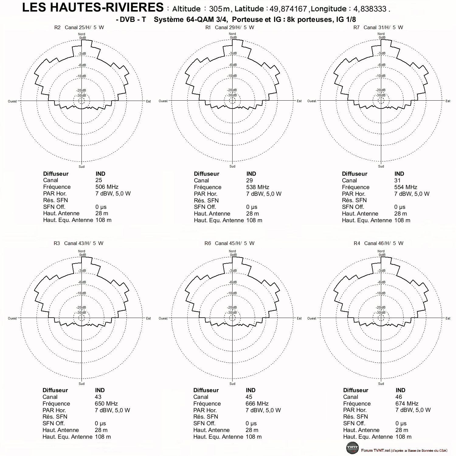

LES HAUTES-RIVIÈRES - MONT DE FÉKIR
:arrow: Localisation du pylône TDF du Mont de Fékir, commune des Hautes Rivières.
R2: 25H 5W (IND).
R1: 29H 5W (IND).
R7: 31H 5W (IND).
R3: 43H 5W (IND).
R6: 45H 5W (IND).
R4: 46H 5W (IND).

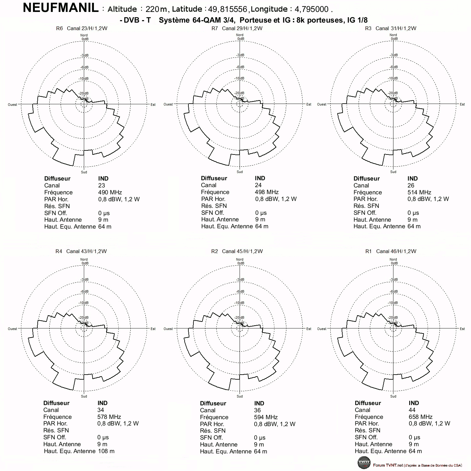

NEUFMANIL - RÉSERVOIR
Émetteur numérisé par la commune de Neufmanil.
:arrow: Localisation du pylône du Réservoir, commune de Neufmanil.

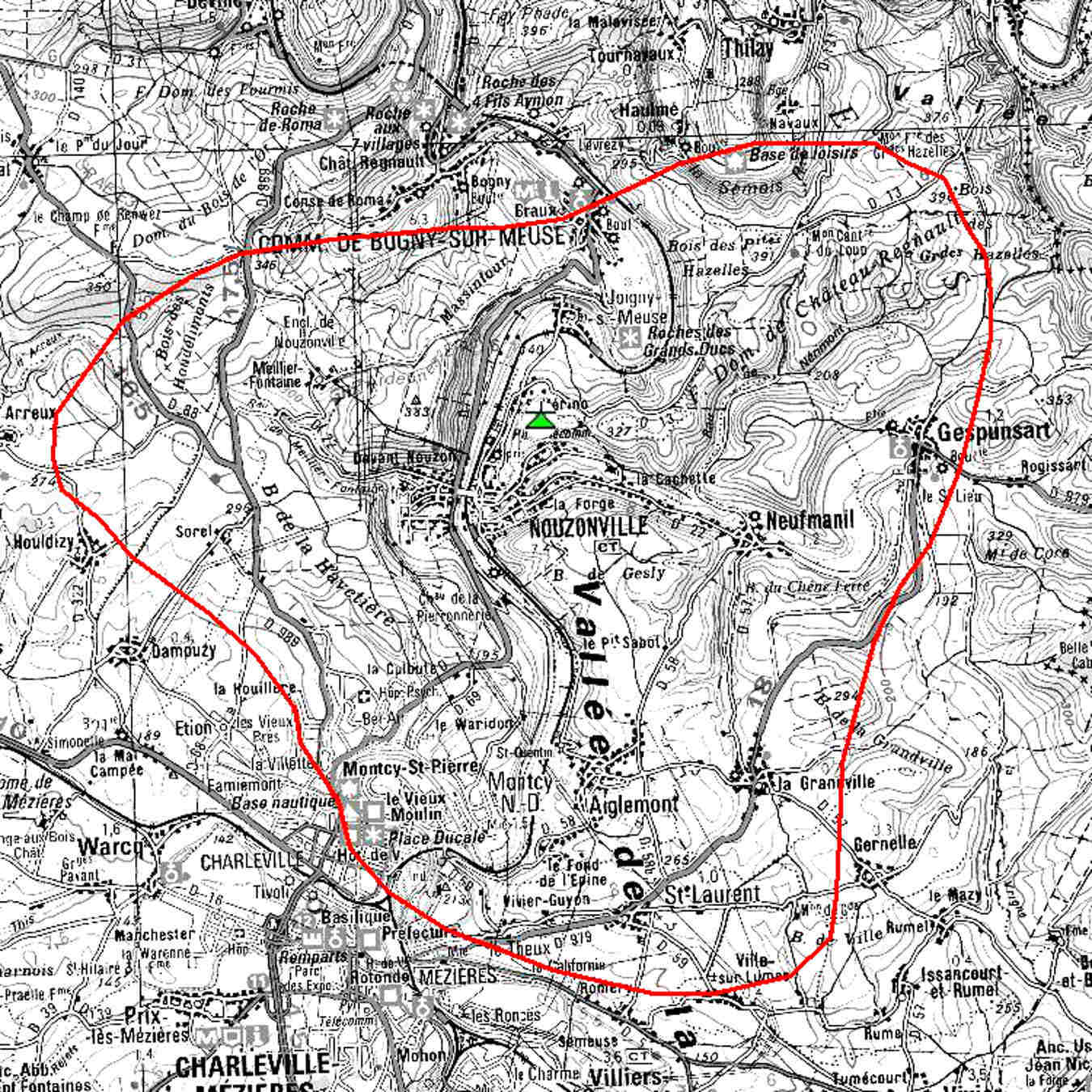

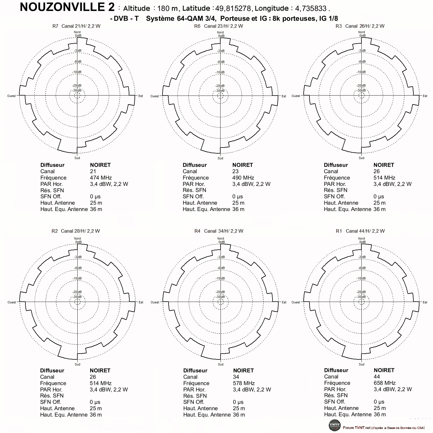

NOUZONVILLE 2 - CÔTE JEANNE D'ARC
Émetteur numérisé par la commune de Nouzonville.
:arrow: Localisation du pylône de la côte Jeanne d'Arc, commune de Nouzonville.
R7: 21H 2,2W (NOIRET).
R6: 23H 2,2W (NOIRET).
R3: 26H 2,2W (NOIRET).
R2: 28H 2,2W (NOIRET).
R4: 34H 2,2W (NOIRET).
R1: 44H 2,2W (NOIRET).

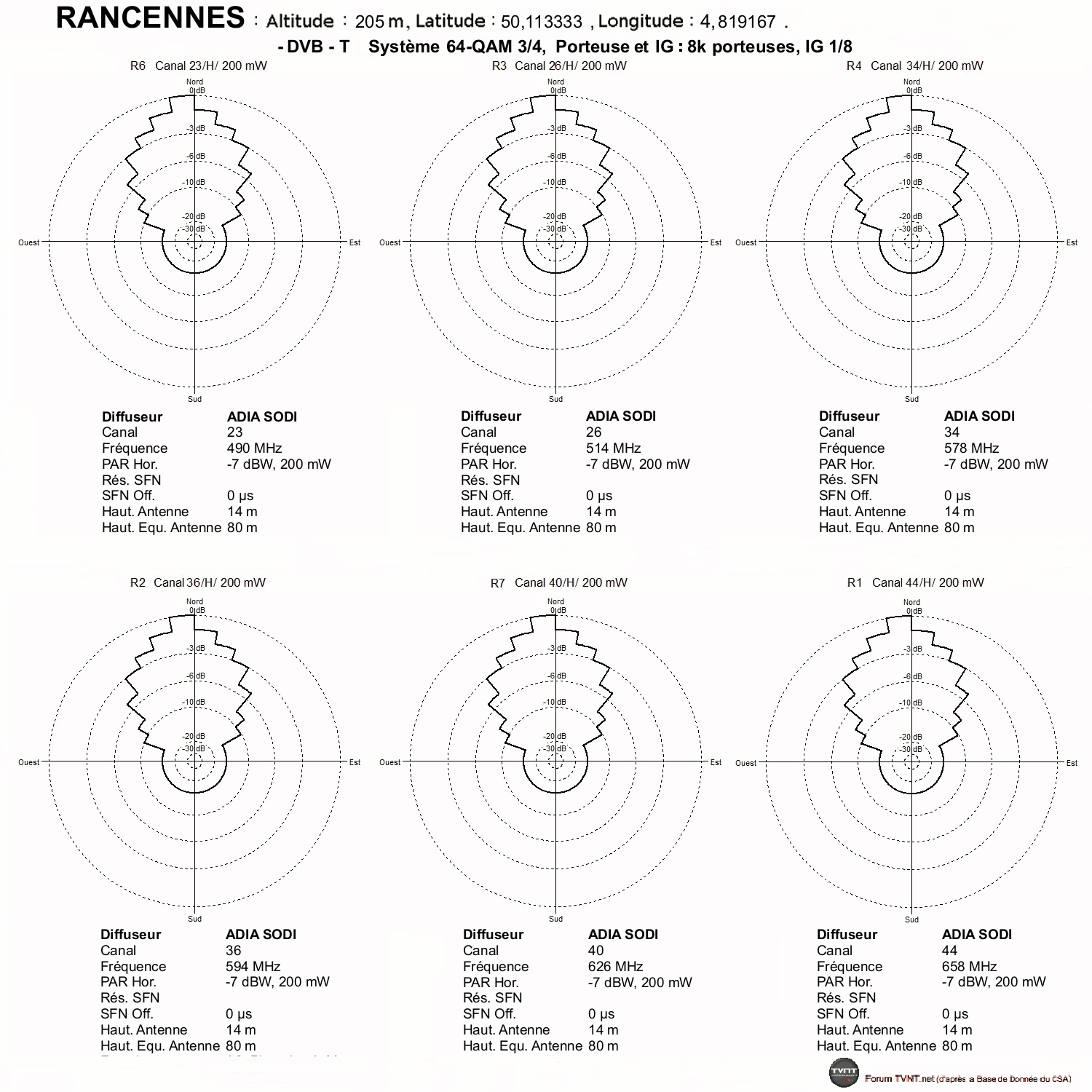

RANCENNES - LES BRILLES
:arrow: Localisation du pylône des Brilles, commune de Rancennes.

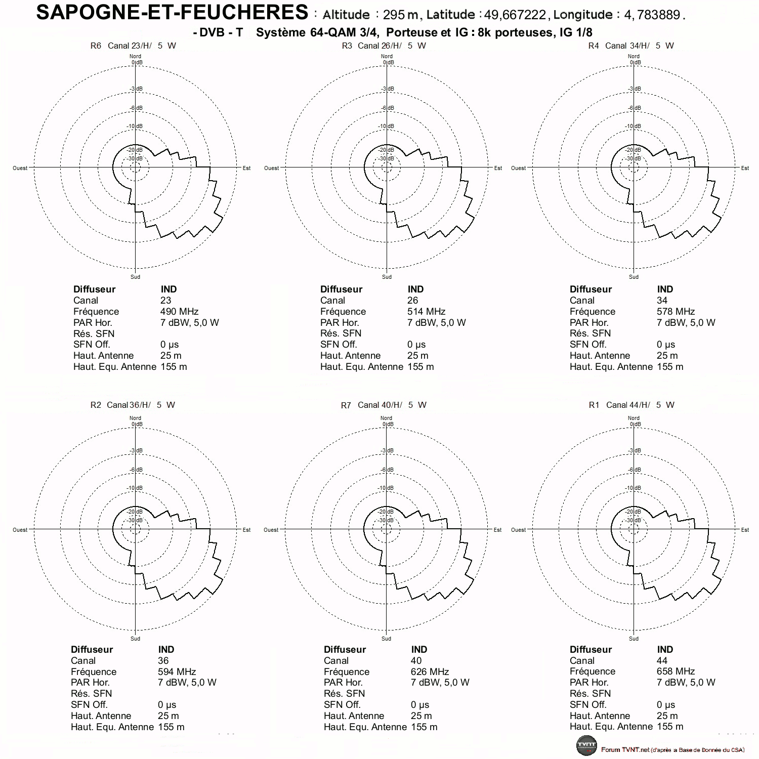

SAPOGNE-ET-FEUCHÈRES - CHEMIN LES TERRES DU COIN DU BOIS
Émetteur numérisé par la commune de Sapogne-et-Feuchères, en SFN avec Mézières-Sury.
:arrow: Localisation du pylône du Coin du Bois, commune de Sapogne-et-Feuchères.
R6: 23H 5W (IND).
R3: 26H 5W (IND).
R4: 34H 5W (IND).
R2: 36H 5W (IND).
R7: 40H 5W (IND).
R1: 44H 5W (IND).
THILAY 1 - BOIS DES CHÊNEAUX
Émetteur numérisé par la communauté de communes Vallées et Plateau d'Ardenne, en SFN avec Thilay 2-Nohan-sur-Sémoy.
:arrow: Localisation du pylône du Bois des Chêneaux, commune de Thilay.
R7: 24H 600mW (IND).
R1: 27H 600mW (IND).
R2: 32H 600mW (IND).
R6: 48H 600mW (IND).
THILAY 2-NOHAN-SUR-SÉMOY - BOIS DES CERCEAUX
:arrow: Localisation du pylône du Bois des Cerceaux, commune de Thilay.
R7: 24H 1,2W (NOIRET).
R3: 26H 1,2W (NOIRET).
R1: 27H 1,2W (NOIRET).
R2: 32H 1,2W (NOIRET).
R4: 34H 1,2W (NOIRET).
R6: 48H 1,2W (NOIRET).
