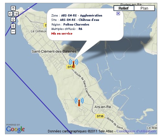

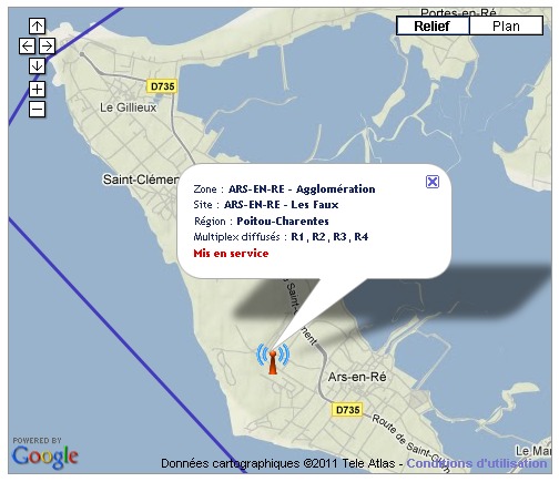

Sur l'ile de Ré à Ars, deux émetteurs ont été mis en service :
- Ars en Ré, adresse "Chateau d'eau", multiplex R6
- Ars en Ré, adresse "Les Faux", multiplex R1 R2 R3 R4
J'ai posé une antenne sur la maison de ma grand mère à St Clément des baleines. De cette maison, les deux émetteurs ne sont pas alignés. Je n'arrive pas à capter les deux émetteurs et il manque les chaines du multiplex R6.
Comment faire ? Je ne vais pas poser deux antennes quand même :shock:
Avez-vous une opinion sur ce problème ?
Merci beaucoup :)
PS : Les émetteurs sur le site du csa (zoomer sur la pointe ouest de l'ile de ré) :
http://www.csa.fr/TV_numerique/tnt_zones_region.php?reg=22
En pièce jointe les captures d'écran correspondantes.
couverture_tnt_ars_2.jpg -->
Emetteur R1 à R4
couverture_tnt_ars.jpg -->
Emetteur R6

Ne te précipite pas pour changer d'antenne, car si le CSA dit qu'il y a 2 sites d'émission, c'est probablement vrai puisque c'est lui qui délivre les autorisations.
Le fait que c'est le R6 est le moins bien reçu quer les autres le confirme, même si TNTtest.org semble considérer qu'il n'y a qu'un seul site (les azimuts sont les mêmes pour tous les multiplex vu de St Clément des baleines):
http://www.tnttest.org/details.php?rf=t ... 5213572198
S'il y a vraiment 2 sites (à confirmer en demandant au CSA), une antenne plus directive risque d'aggraver le problème. et vu la localisation des 2 émetteurs sur la carte, il est à peu près sûr qu'il y a des endroits sur l'île où il faudra 2 antennes (par exemple si on est situé entre les deux).
Si l'angle n'est pas trop important entre les deux émetteurs (<35°) de chez toi, c'est plutôt une antenne panneau pointant entre les deux qui pourrait résoudre le problème.
Si l'angle est plus important, il faudrait envisager 2 antennes couplées (la tienne pourrait convenir pour l'une des deux car elle n'est sans doute pas si mauvaise que çà du point de vue des performances, c'est plutôt la robustesse qui laisse à désirer dans les antennes des bricotruc).
Le couplage sélectif est généralement préférable à un couplage passif mais semble difficile dans ce cas vu la disposition du R6 (c28) par rapport au futur R5 (c29) s'ils ne sont pas sur le même site.
Une autre cause du problème pourrait être due à un émetteur en SFN sur le R6 (La Rochelle-Mireuil ?), dans ce cas l'antenne panneau n'est peut-être pas la solution.
Ce qui est sûr c'est que l'utilisation de sites différents selon les mux pour arroser une même zone est une régression par rapport à l'analogique et une aberration ...
