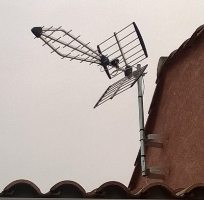

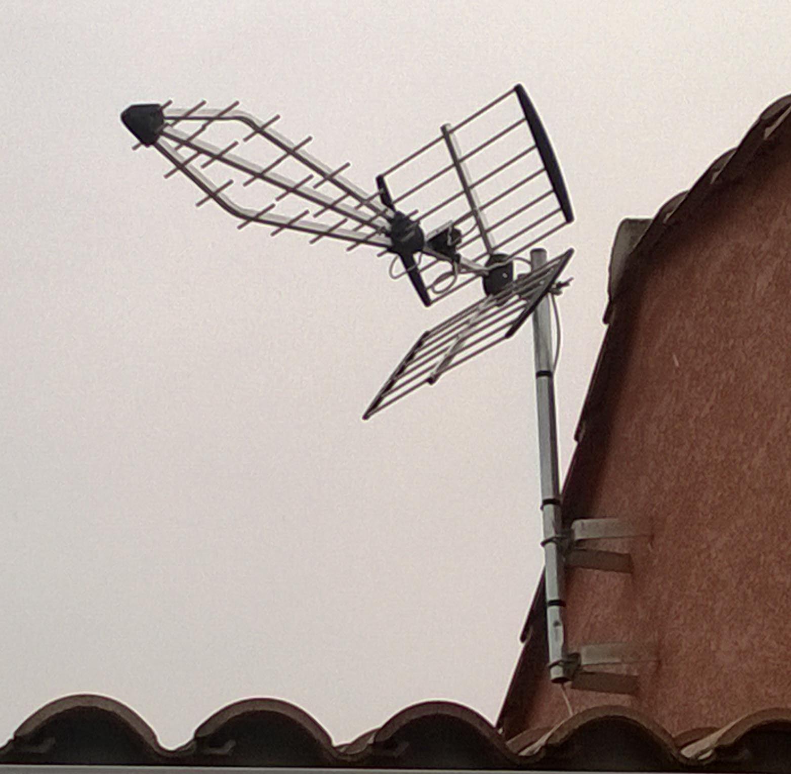

Messagepar julien74 » 24 Mar 2017 12:52
Depuis quand as-tu ce soucis sur le R1? Toujours? :wink:
Tu as une antenne 4G LTE 800 dans ta rue? Pour savoir il faut consulter le site web Cartoradio.
Tu vis en maison ou en immeuble?
Ton antenne est amplifiée?
A quoi ressemble ton antenne? Tu as combien d'antenne sur le toit?
Aurais-tu la possibilité de nous faire une photo de ton antenne prise depuis le jardin ou la terrasse ou la rue?
Re: 11 - Aude [Carcassonne - Pic de Nore]
Messagepar cesweyau » 24 Mar 2017 15:47
Merci pour l'accueil :wink:
J'ai constaté le soucis d'images qui se figent et les instabilités depuis le début. Pour l'absence complet je l'ai constaté hier et aujourd'hui c'est pareil.
J'ai une antenne 4G LTE 800 (réseau orange) à 1,5km
Je vis dans une maison.
Je suis en location et il me semble que l'antenne est amplifiée.
Il y a 4 prises murales dans la maison.
Je ne m'en suis pas vraiment pré occupé jusqu'à maintenant car nous utilisons la tv par adsl principalement. Mais finalement pour enregistrer plusieurs programmes c'est pratique d'avoir la tnt aussi.
cesweyau
Messages: 2
Inscription: 24 Mar 2017 09:21

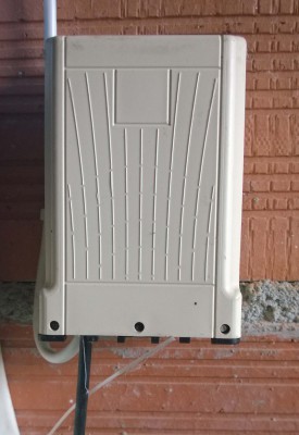

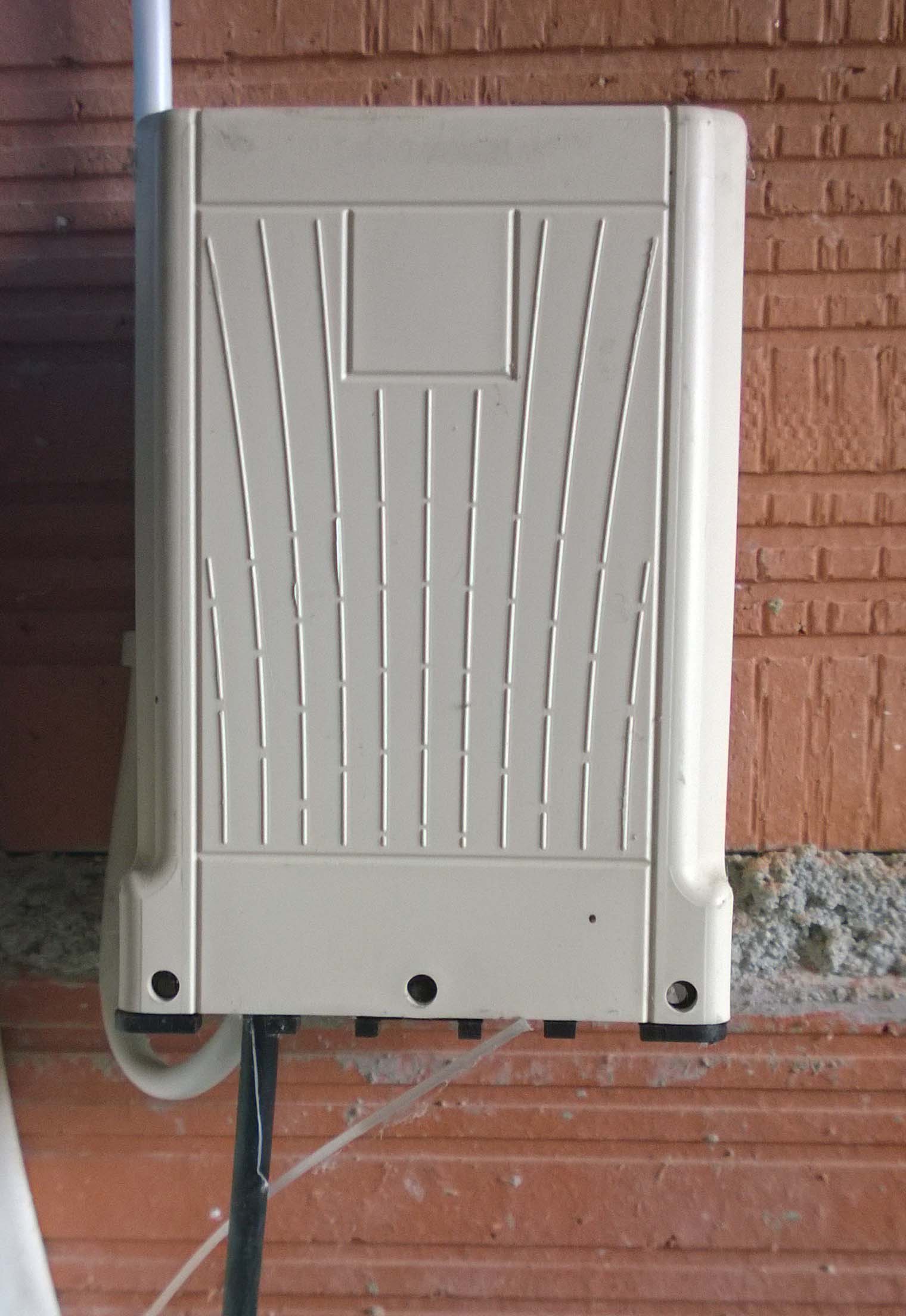

Messagepar julien74 » 24 Mar 2017 16:18
Merci pour les photos :D
Le boitier blanc que tu as pris, c'est quoi? Il se trouve où?
Je ne vois pas d'ampli sur ta photo de l'antenne.
Les 4 prises sont chez toi ou bien alors tu en as 1 chez toi et les 3 autres sont chez les autres locataires de la maison?
Les 4 prises sont reliées à un répartiteur TV? Si oui il se trouve où?
Messagepar bernard7715 » 24 Mar 2017 16:34
julien74 a écrit:De rien avec grand plaisir... :wink:
Ce doit etre l'alimentation du preampli que lon aperçoit en bas du mat.L'antenne 1
4 G est trop éloigné pour perturbé ta réception.
