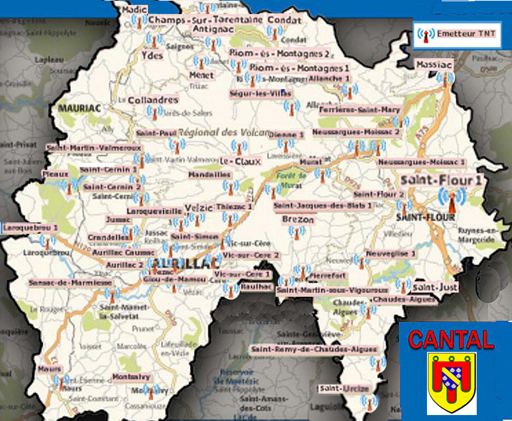

Liste des émetteurs dans le département du Cantal :
:arrow: Émetteur Principal :
- Saint-Flour 1 - Vabres.
:arrow: Émetteurs Locaux :
- Allanche 1 - Chavanon.
- Antignac - Puy de Vignonet.
- Aurillac - Caussac.
- Aurillac 2 - Sud Est - Coissy.
- Brezons - Vidèche.
- Champs-sur-Tarentaine 1 - Pérol.
- Chaudes-Aigues - Le Couffour.
- Collandres - Puy Vendrier.
- Condat - Vezolet.
- Crandelles - Naucelles-Reilhac.
- Dienne 1 - Laqueille.
- Ferrières-Saint-Mary - La Chau.
- Giou-de-Mamou - Lavinhe.
- Jussac - Le Cruqui de Cabi.
- Laroquebrou 1 - Le Château.
- Laroquevieille - Tremoux.
- Le Claux - Pierre Grosse.
- Madic - Champagnac.
- Mandailles - Saint-Julien-de-Jordanne.
- Massiac - Plateau de Chalet.
- Maurs - Ferrières.
- Menet - Puy-de-Menoyre.
- Montsalvy - Les Granges.
- Murat - Cheylanes.
- Neussargues-Moissac 1 - Est - Montlouby.
- Neussargues-Moissac 2 - Nord - D.23.
- Neuvéglise 1 - Les Arbres Ventals.
- Pierrefort - Le Monteil.
- Pléaux - Arnac.
- Raulhac - La Camp.
- Riom-ès-Montagnes 1 Sud - Apchon - Le Gros Mont.
- Riom-ès-Montagnes 2 - Côte de la Gorce.
- Saint-Cernin 1 - La Tranchée.
- Saint-Cernin 2 - La Croix-Saint-Pierre.
- Saint-Flour 2 - Centre - Place des Roches.
- Saint-Jacques-des-Blats 1 - Pas des Alpins.
- Saint-Martin-sous-Vigouroux - Paulhenc.
- Saint-Martin-Valmeroux - La Croix de Jallenc.
- Saint-Paul - Les Côtes de Laubénie.
- Saint-Rémy-de-Chaudes-Aigues - La Roche Canhilac.
- Saint-Simon - Montagne du Peintre.
- Saint-Urcize - Rignac.
- Sansac-de-Marmiesse - Saint-Mamet-La Salvetat.
- Ségur-les-Villas - Vial.
- Thiézac 1 - Lescure.
- Velzic - Lacostes.
- Vézac - Brouzac.
- Vic-sur Cère 1 - Sud - Les huttes.
- Vic-sur Cère 2 - Daisses.
- Ydes 1 - La Butte.

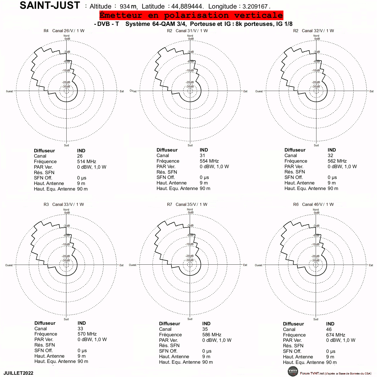

:arrow: Émetteur mis en place par les collectivités territoriales :
- Saint-Just - Le Plo.

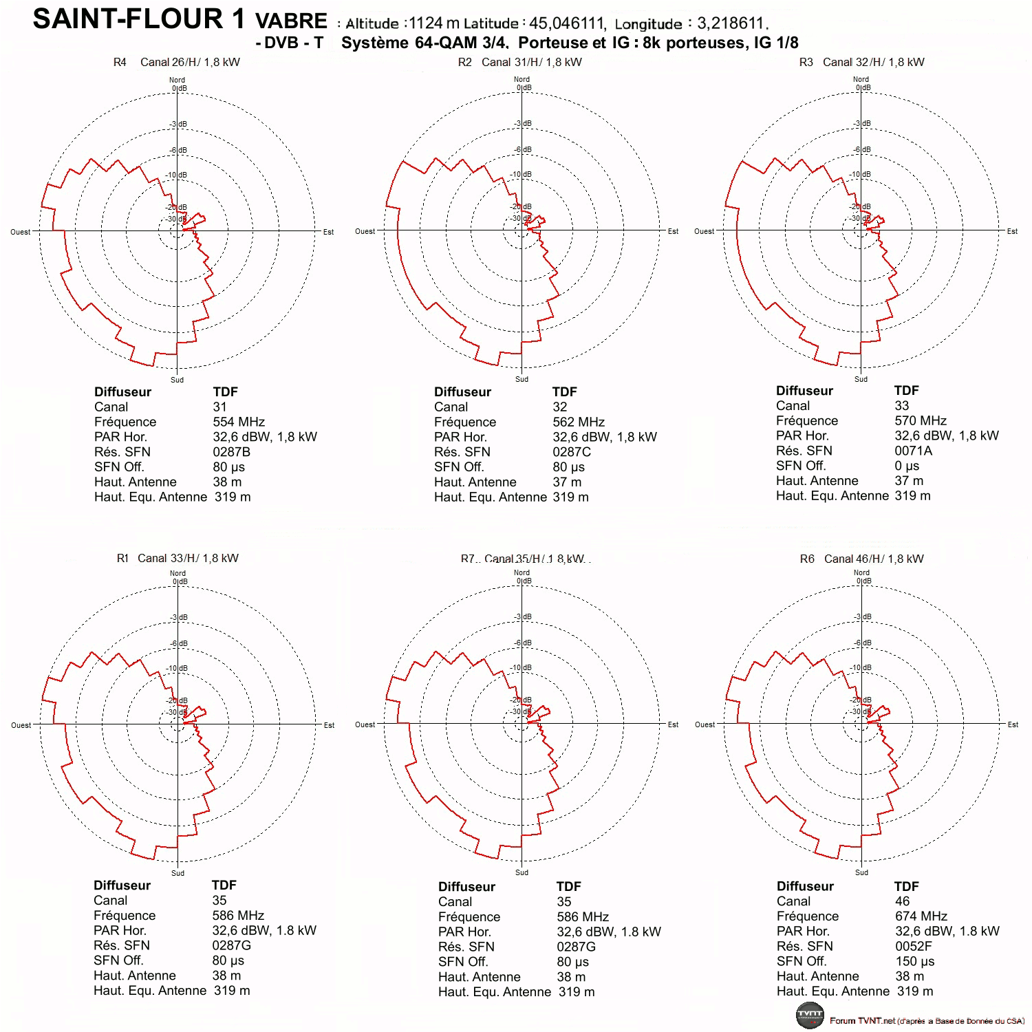

SAINT-FLOUR 1 - VABRES - MONTAFFÉ
Émetteur principal.
Il y a 2 pylônes pour la TNT sur le site de Montaffé, sur la commune de Vabres :
:arrow: Localisation du pylône TDF qui diffuse les multiplex de la TNT
Vu 2604 fois
:arrow: Localisation du pylône TDF (ex ITAS TIM), ne diffuse plus aucun multiplex tnt.
R4: 26H 1,8kW (TDF).
R2: 31H 1,8kW (TDF).
R3: 32H 1,8kW (TDF).
R1: 33H 1,8kW (TDF).
R7: 35H 1,8kW (TDF).
R6: 46H 1,8kW (TDF).

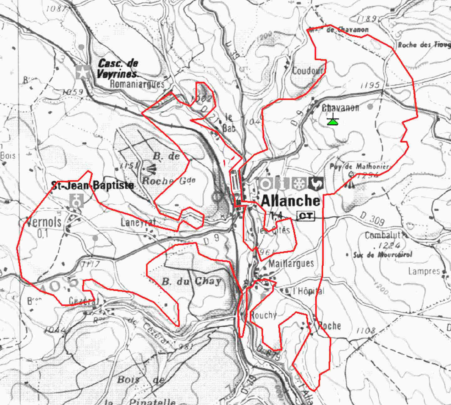

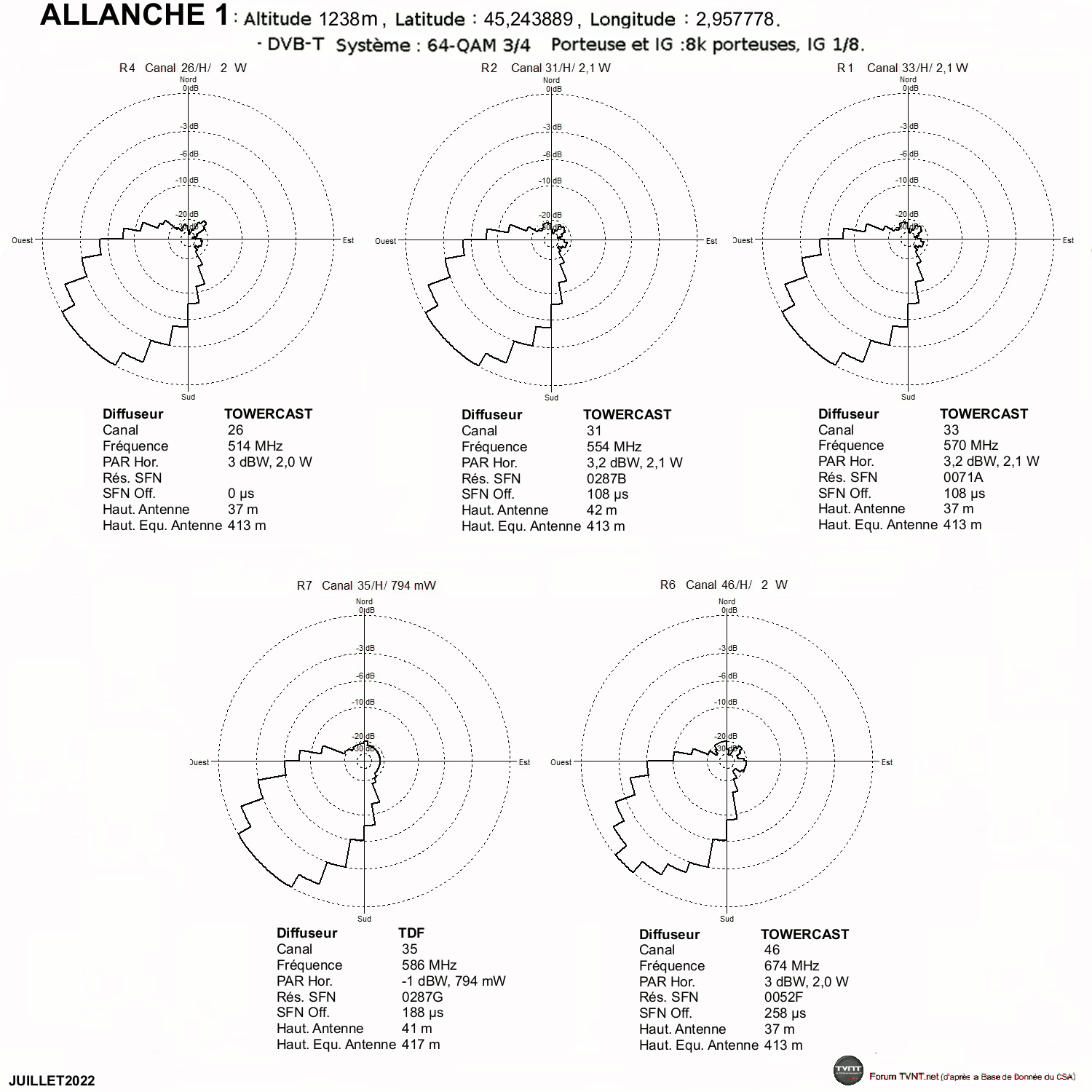

ALLANCHE 1 - CHAVANON
:arrow: Localisation du pylône TOWERCAST de Gouret, au lieu dit Chavanon, commune d'Allanche, qui diffuse tous les multiplex.
R4: 26H 2W (TOWERCAST).
R2: 31H 2,1W (TOWERCAST).
R1: 33H 2,1W (TOWERCAST).
R7: 35H 790mW (TOWERCAST).
R6: 46H 2W (TOWERCAST).

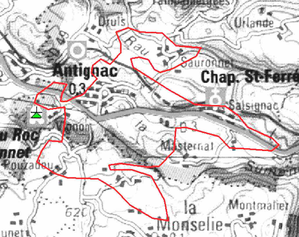

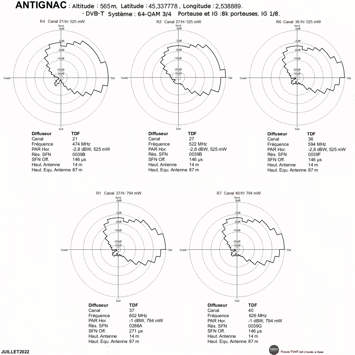

ANTIGNAC - PUY DE VIGNONET
:arrow: Localisation du pylône TDF du Peuch.
R4: 21H 525mW (TDF).
R2: 27H 525mW (TDF).
R6: 36H 525mW (TDF).
R1: 37H 790mW (TDF).
R7: 40H 790mW (TDF).

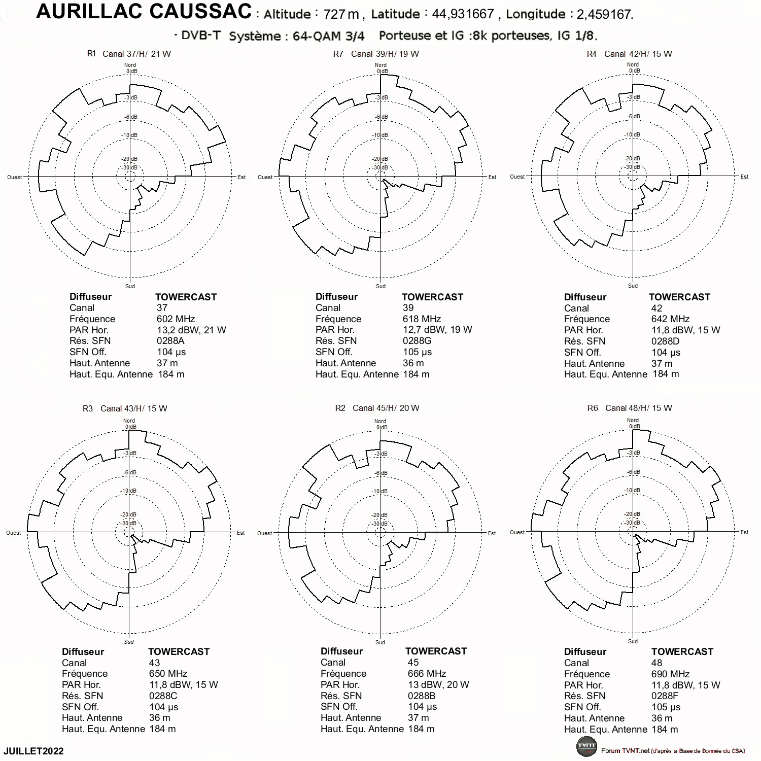

AURILLAC - CAUSSAC
:arrow: Localisation du pylône TDF des Carrièresà Caussac, commune d'Aurillac, depuis lequel TOWERCAST diffuse les multiplex R1 à R7 et TDF le multiplex R9 :
R9: 22H 20W (TDF).
R1: 37H 21W (TOWERCAST).
R7: 39H 19W (TOWERCAST).
R4: 42H 15W (TOWERCAST).
R3: 43H 15W (TOWERCAST).
R2: 45H 20W (TOWERCAST).
R6: 48H 15W (TOWERCAST).

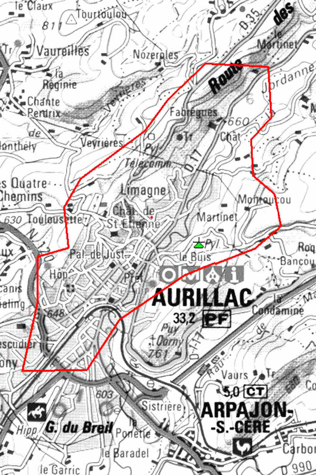

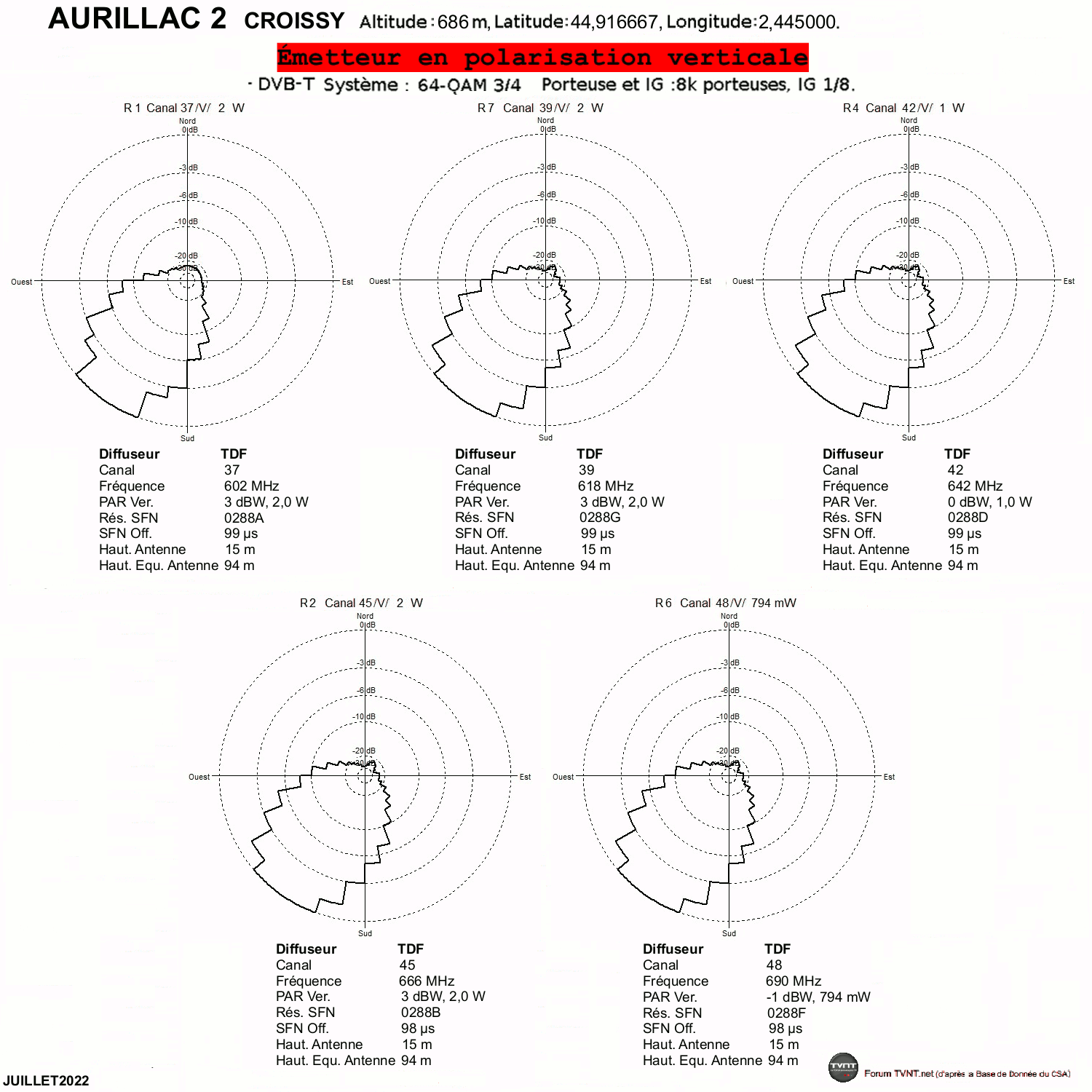

AURILLAC 2 - SUD EST - COISSY
:arrow: Localisation du pylône TDF de Coissy, avenue Aristide Briand, commune d'Aurillac.
R9: 22V 2W (TDF).
R1: 37V 2W (TDF).
R7: 39V 2W (TDF).
R4: 42V 1W (TDF).
R2: 45V 2W (TDF).
R6: 48V 795mW (TDF).

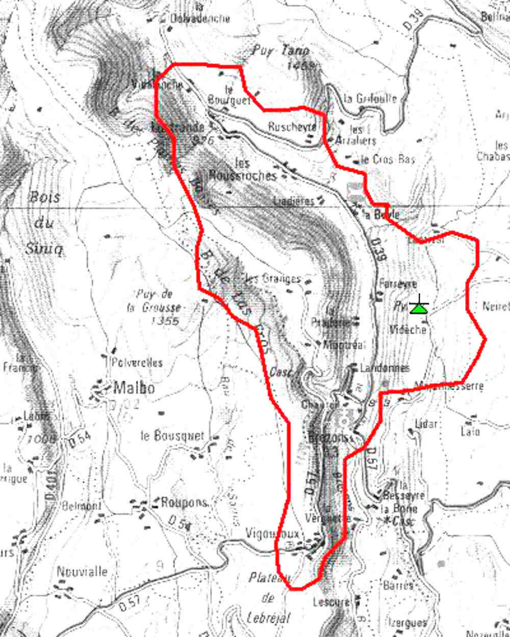

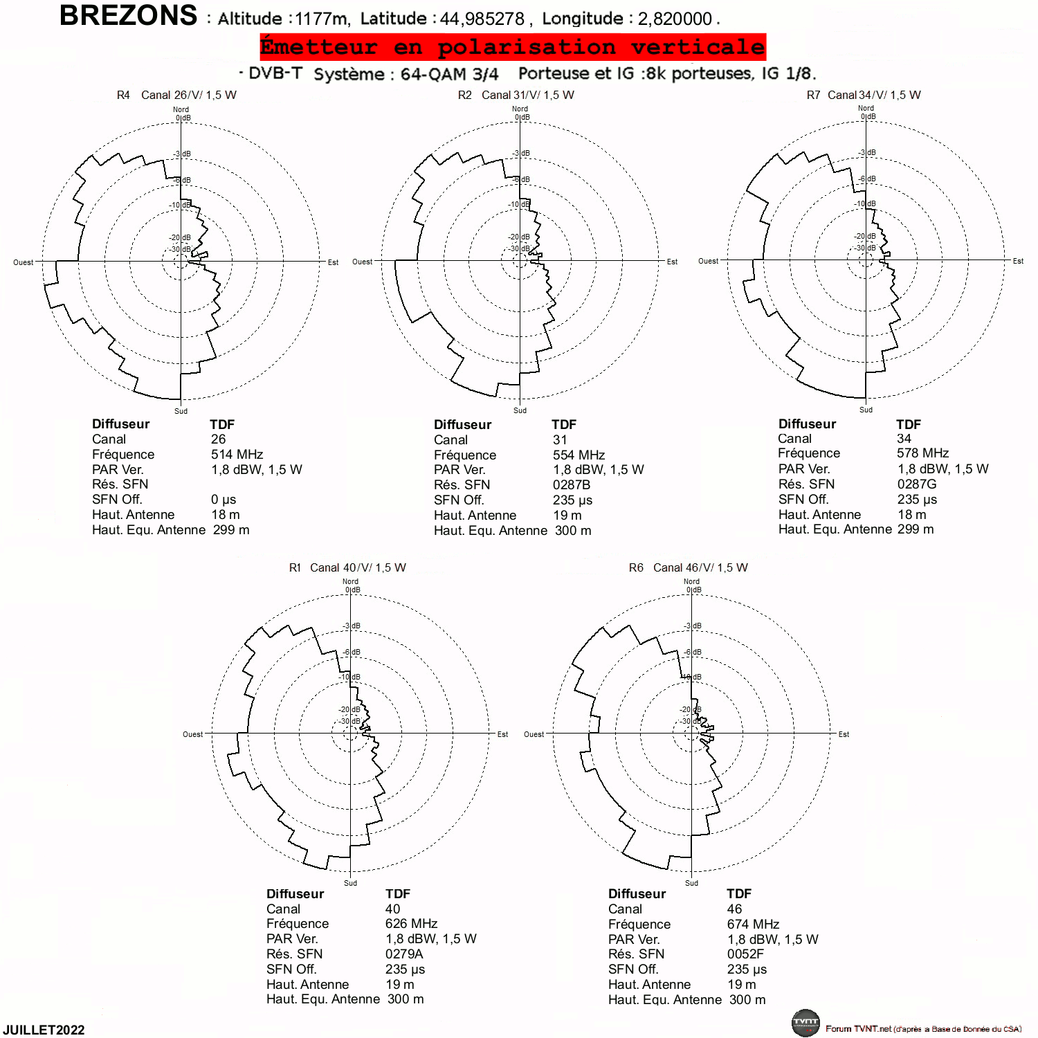

BREZONS - VIDÈCHE
:arrow: Localisation du pylône TDF de Vidèche, commune de Brezons.
R4: 26V 1,5W (TDF).
R2: 31V 1,5W (TDF).
R7: 34V 1,5W (TDF).
R1: 40V 1,5W (TDF).
R6: 46V 1,5W (TDF).

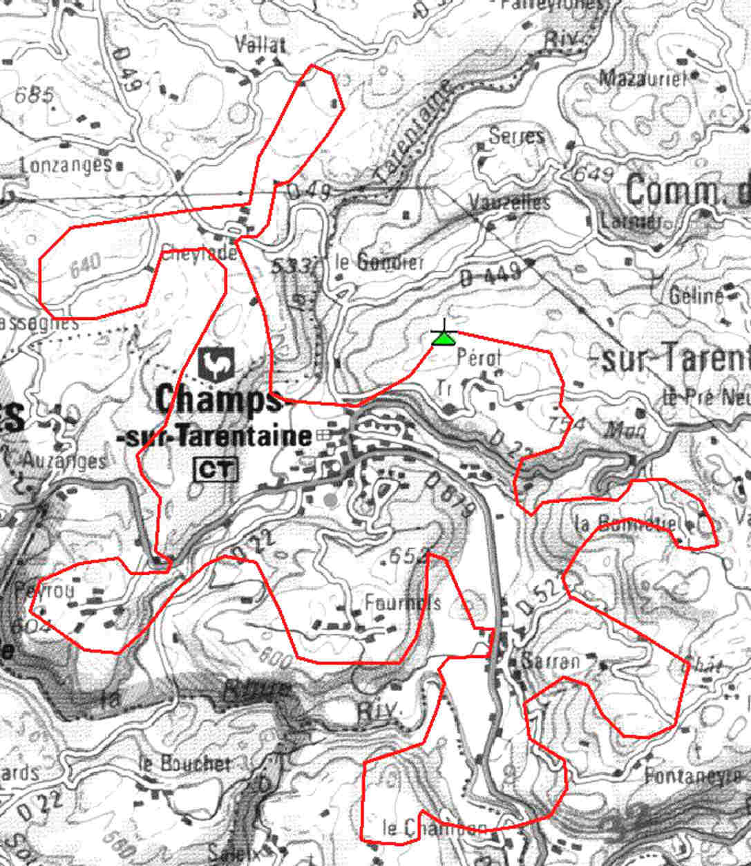

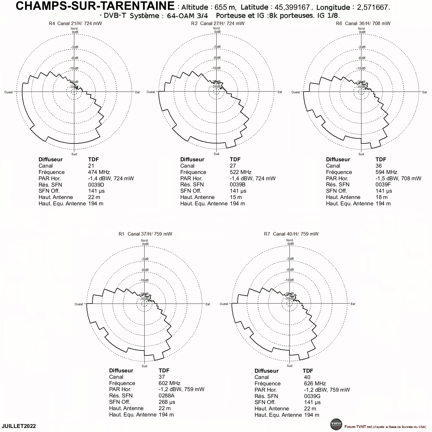

CHAMPS-SUR-TARENTAINE 1 - PÉROL
:arrow: Localisation du pylône TDF sur le site de Pérol, commune de Champs-sur-Tarentaine-Marchal :.
:arrow: Composition du multiplex R1
R4: 21H 725mW (TDF).
R2: 27H 725mW (TDF).
R6: 36H 710mW (TDF).
R1: 37H 760mW (TDF).
R7: 40H 760mW (TDF).

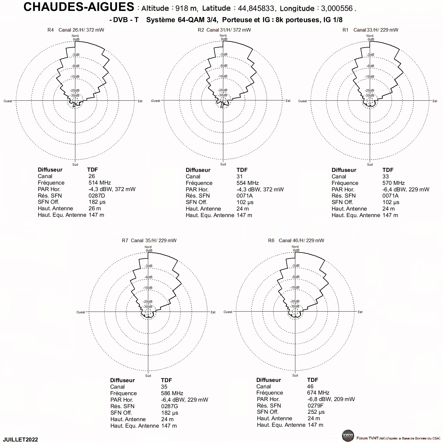

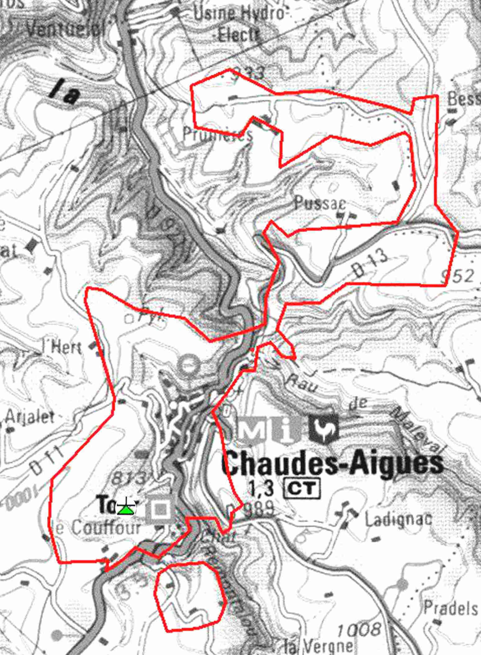

CHAUDES-AIGUES - LE COUFFOUR
:arrow: Localisation du pylône TDF du Couffour, commune de Chaudes-Aigues.
R4: 26H 370mW (TDF).
R2: 31H 370mW (TDF).
R1: 33H 230mW (TDF).
R7: 35H 230mW (TDF).
R6: 46H 230mW (TDF).

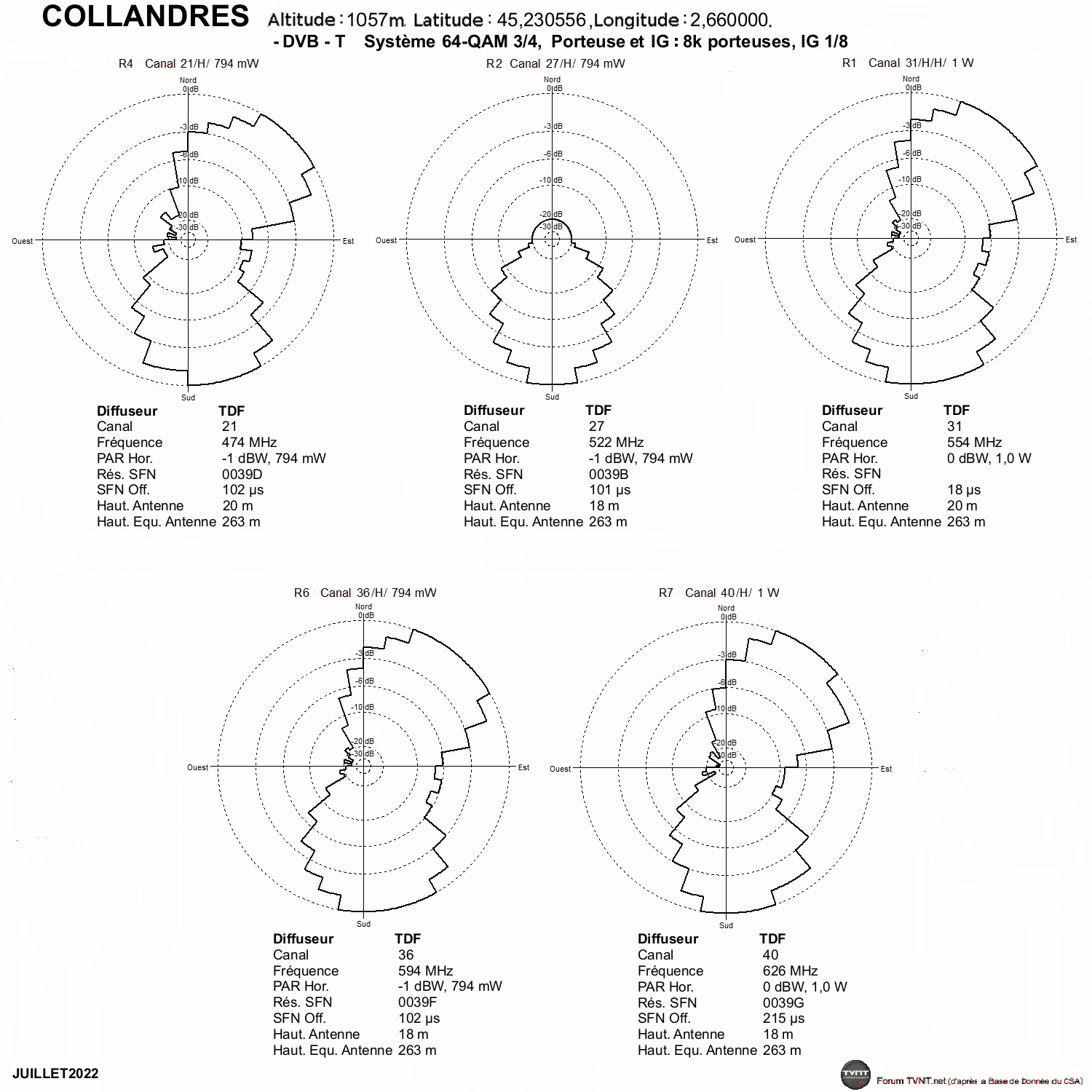

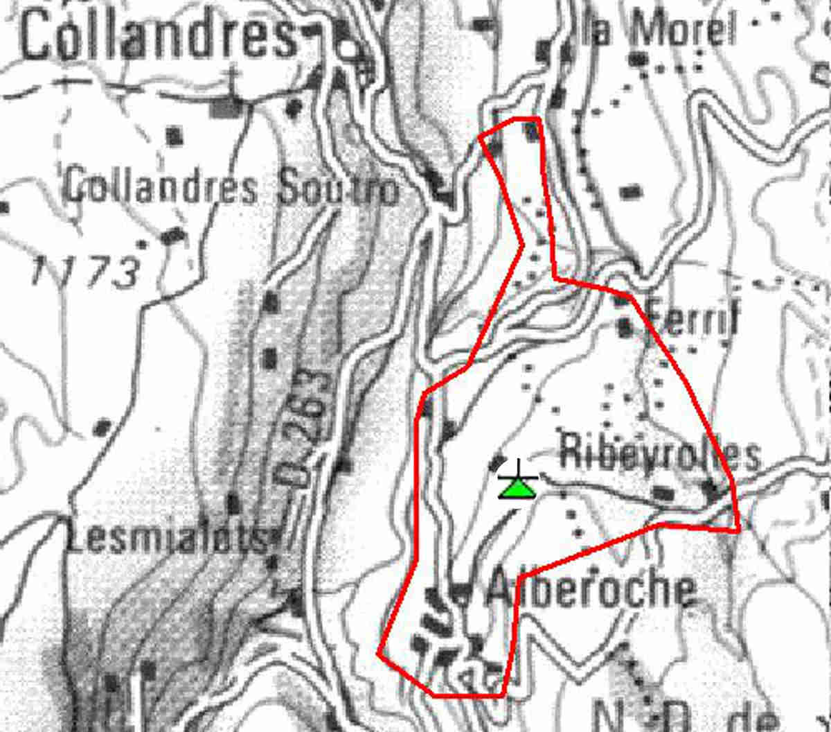

COLLANDRES - PUY VENDRIER
:arrow: Localisation du pylône ITAS TIM de Puy Vendrier, commune de Collandres, sur lequel TDF diffuse tous les multiplex.
R4: 21H 795mW (TDF).
R2: 27H 795mW (TDF).
R1: 31H 1W (TDF).
R6: 36H 795mW (TDF).
R7: 40H 1W (TDF).

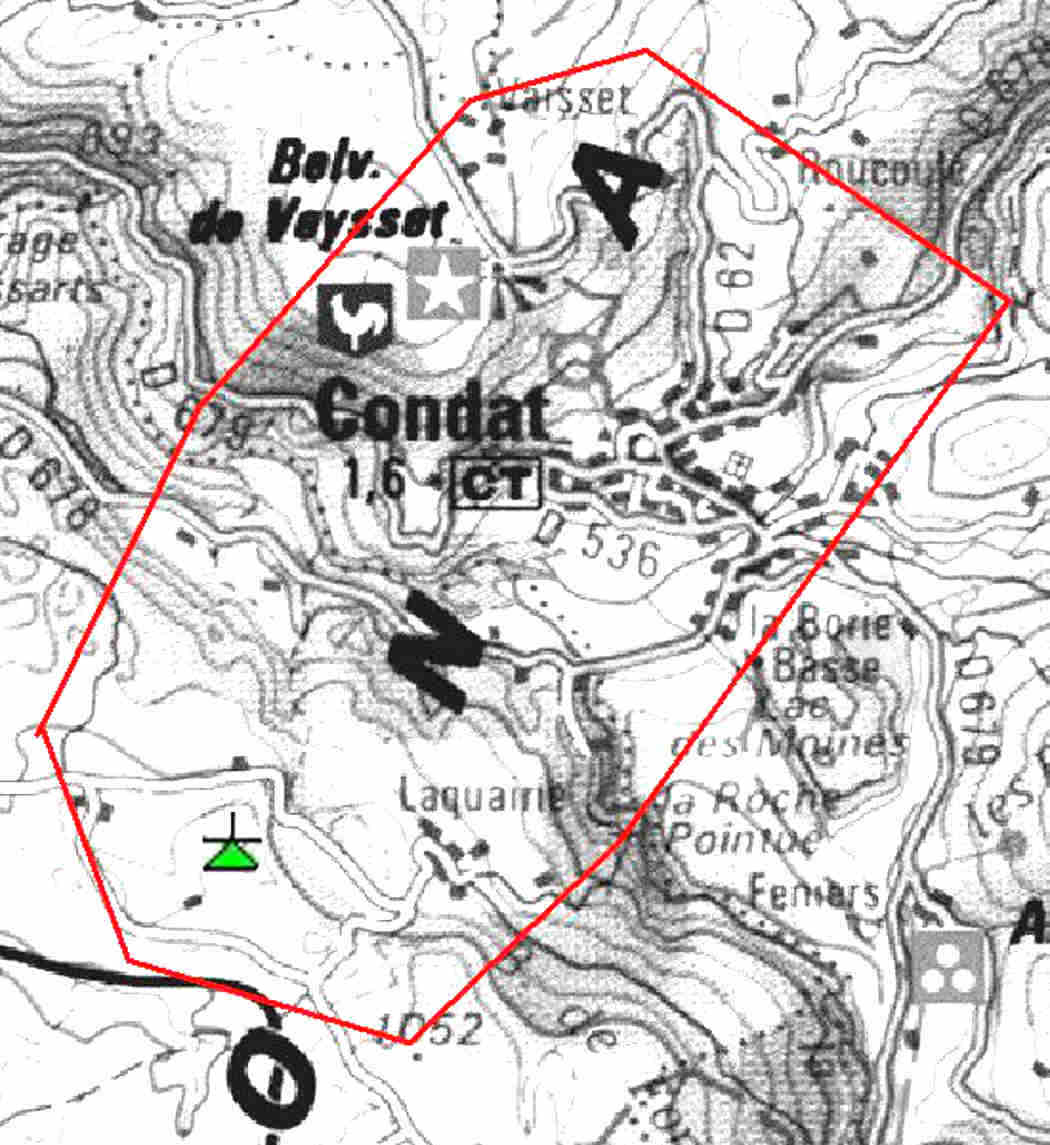

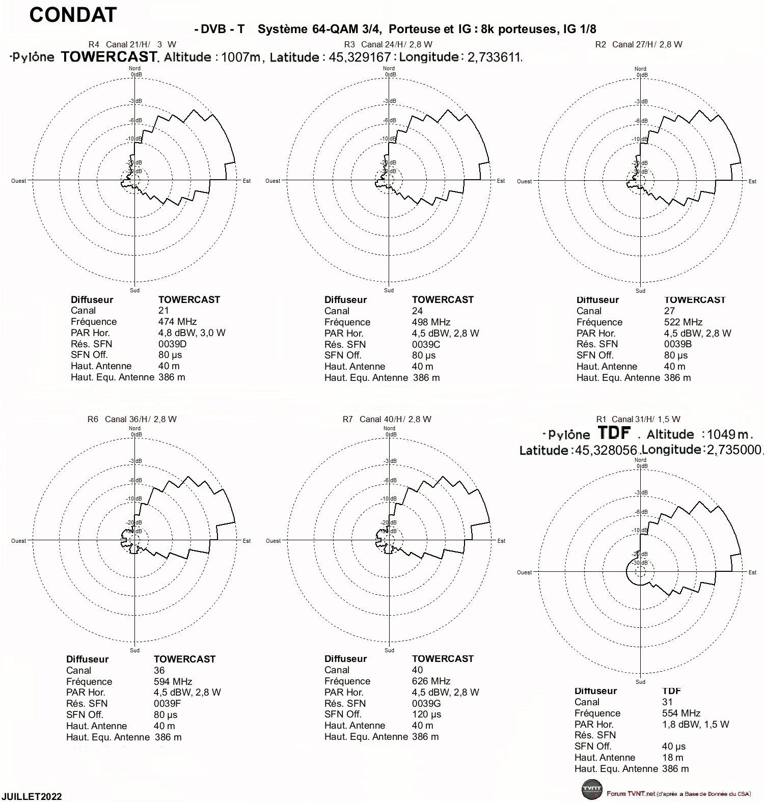

CONDAT - VEZOLET
:arrow: Localisation du pylône TOWERCAST de Vezolet, sur la commune de Saint-Amandin, qui diffuse tous les multiplex.
R4: 21H 3W (TOWERCAST).
R3: 24H 2,8W (TOWERCAST).
R2: 27H 2,8W (TOWERCAST).
R1: 31H 1,5W (TOWERCAST).
R6: 36H 2,8W (TOWERCAST).
R7: 40H 2,8W (TOWERCAST).

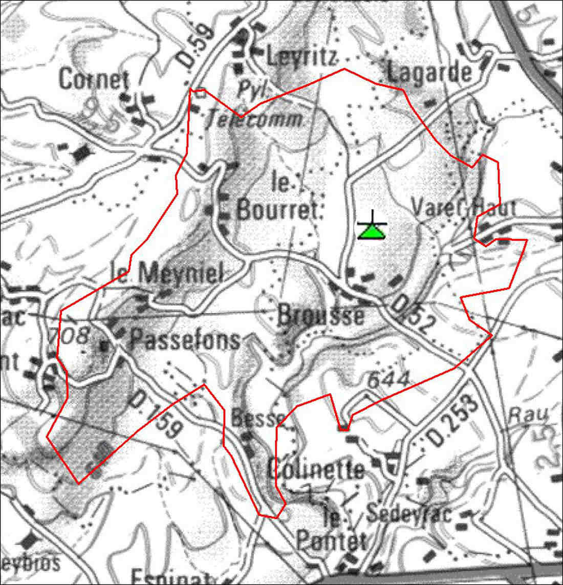

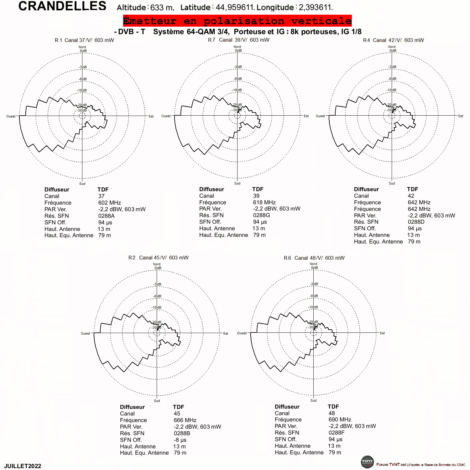

CRANDELLES - NAUCELLES - REILHAC
:arrow: Localisation du pylône TDF de Brousse, sur la commune de Reilhac.
R1: 37V 600mW (TDF).
R7: 39V 600mW (TDF).
R4: 42V 600mW (TDF).
R2: 45V 600mW (TDF).
R6: 48V 600mW (TDF).

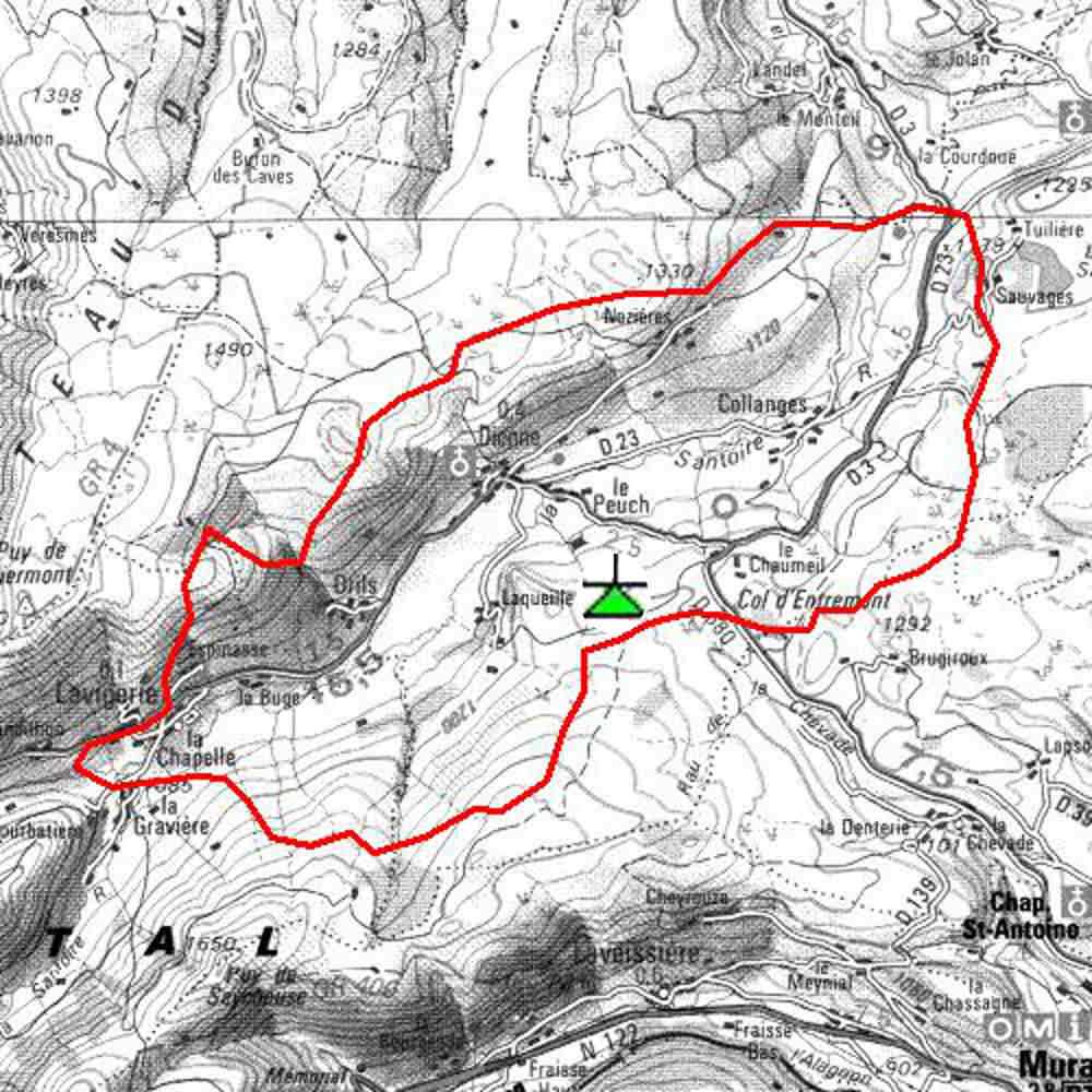

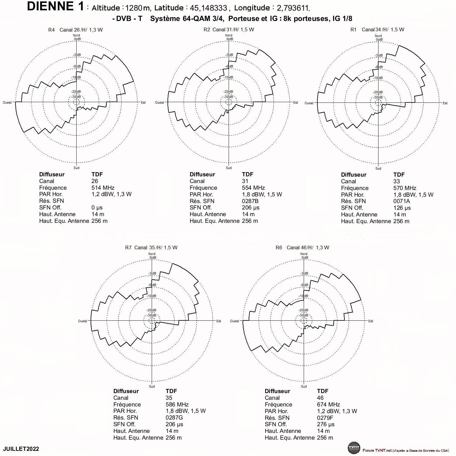

DIENNE 1 - LAQUEILLE
:arrow: Localisation du pylône TDF du rocher de Laqueille, commune de Dienne.
R4: 26H 1,3W (TDF).
R2: 31H 1,5W (TDF).
R1: 33H 1,5W (TDF).
R7: 35H 1,5W (TDF).
R6: 46H 1,3W (TDF).

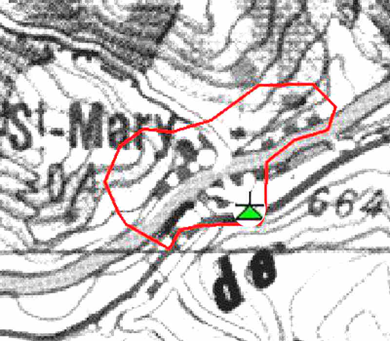

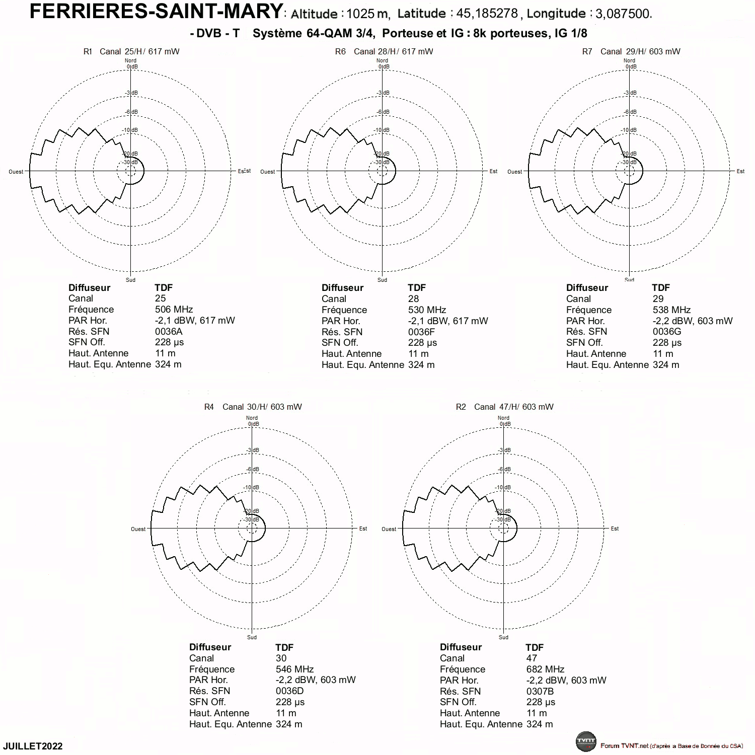

FERRIÈRES-SAINT-MARY - LA CHAU
:arrow: Localisation du pylône TDF de La Chau, commune de Ferrières-Saint-Mary.
R1: 25H 620mW (TDF).
R6: 28H 620mW (TDF).
R7: 29H 600mW (TDF).
R4: 30H 600mW (TDF).
R2: 47H 600mW (TDF).

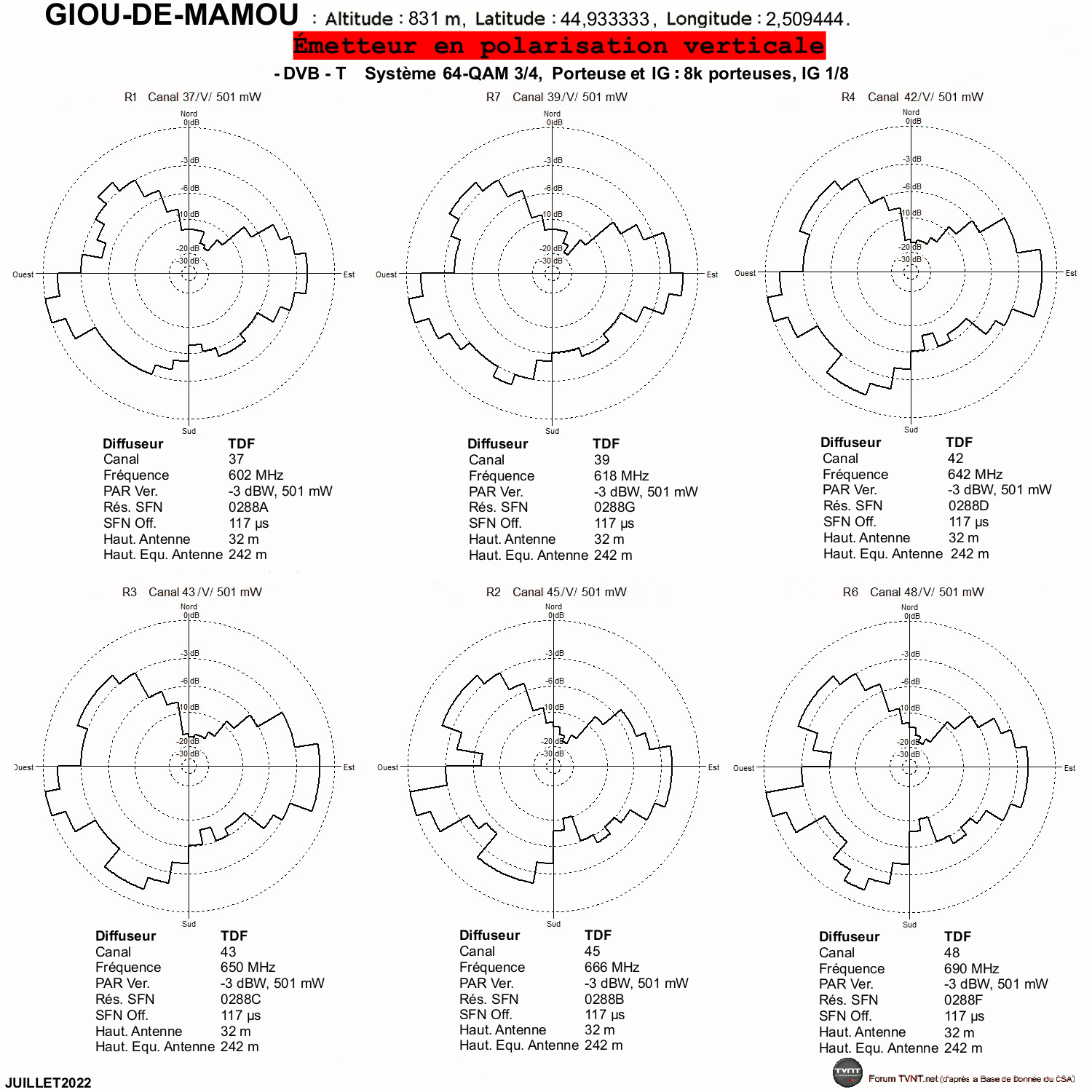

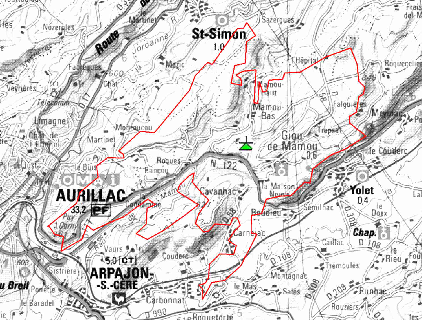

GIOU-DE-MAMOU - LAVINHE
:arrow: Localisation du pylône TDF de Lavinhe à Galistou, commune de Giou-de-Mamou.
R1: 37V 500mW (TDF).
R7: 39V 500mW (TDF).
R4: 42V 500mW (TDF).
R3: 43V 500mW (TDF).
R2: 45V 500mW (TDF).
R6: 48V 500mW (TDF).

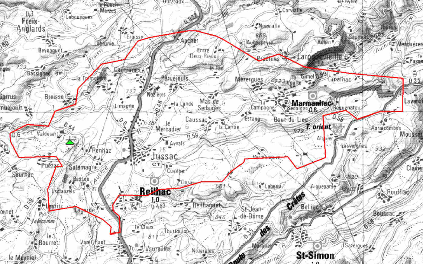

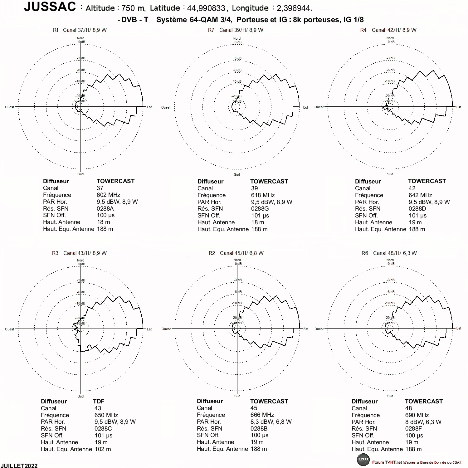

JUSSAC - LE CRUQUI DE CABI
:arrow: Localisation du pylône TDF du Cruqui de Cabi, commune de Jussac.
R1: 37H 8,9W (TOWERCAST).
R7: 39H 8,9W (TOWERCAST).
R4: 42H 8,9W (TOWERCAST).
R3: 43H 8,9W (TDF).
R2: 45H 6,8W (TOWERCAST).
R6: 48H 6,3W (TOWERCAST).

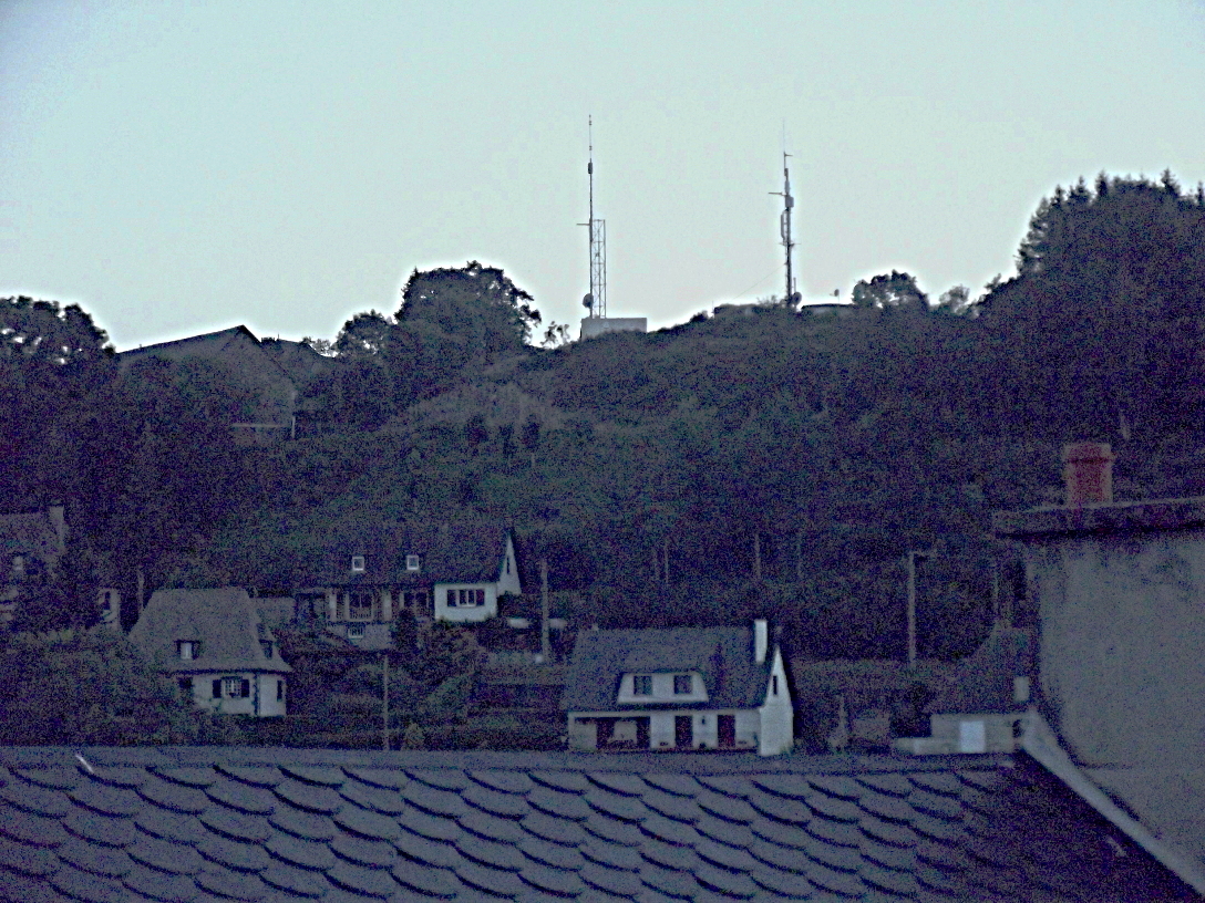

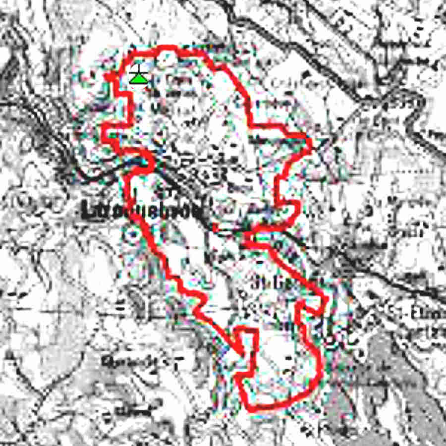

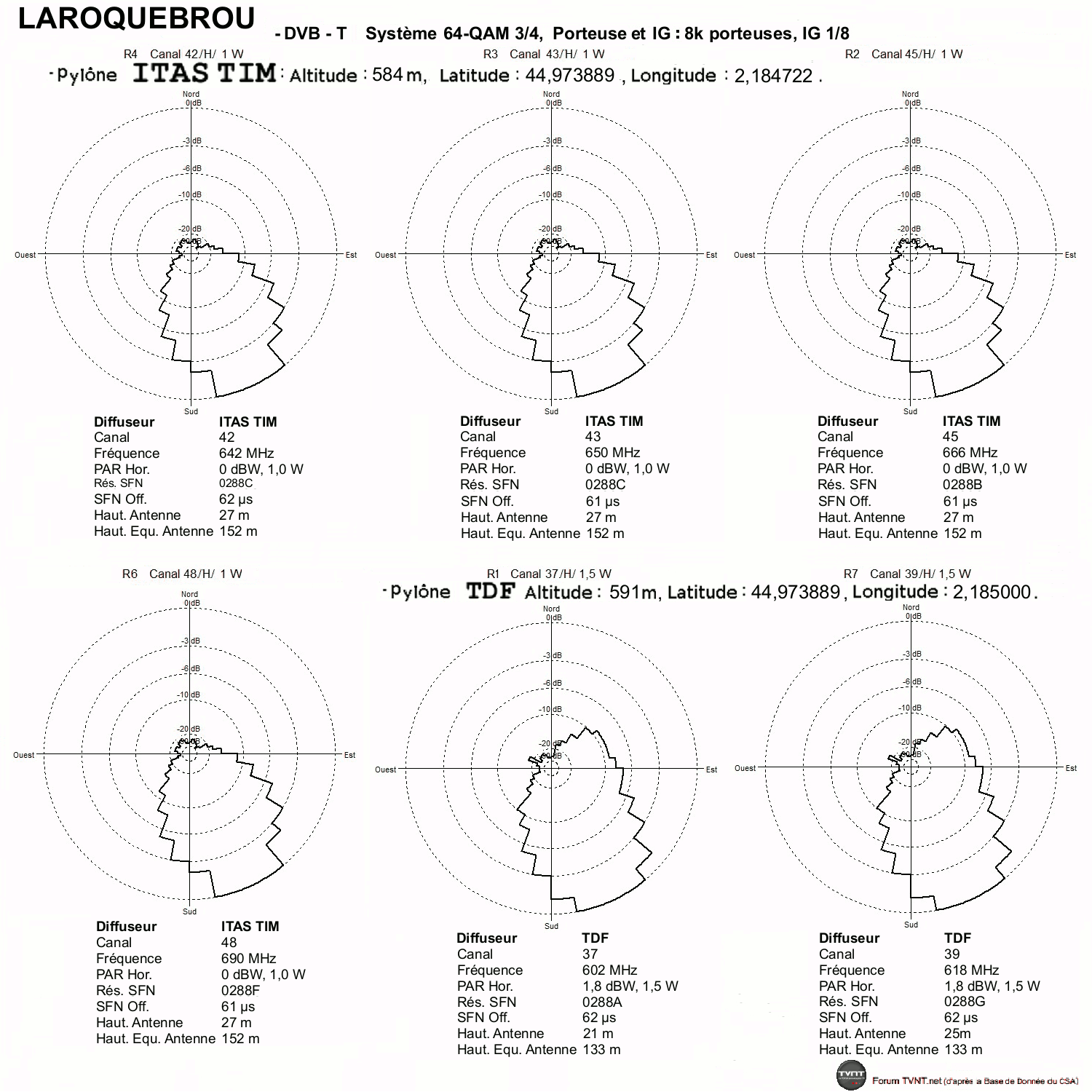

LAROQUEBROU 1 - LE CHÂTEAU[/u][/b]
Il y a 2 pylônes pour la TNT sur le site du Château, commune de Laroquebrou :
:arrow: Localisation du pylône TDF, qui diffuse les multiplex R1, et R7.
:arrow: Localisation du pylône ITAS TIM, qui diffuse les multiplex R2, R3, R4 et R6.
R1: 37H 1,5W (TDF).
R7: 39H 1,5W (TDF).
R4: 42H 1W (TDF).
R3: 43H 1W (TDF).
R2: 45H 1W (TDF).
R6: 48H 1W (TDF).

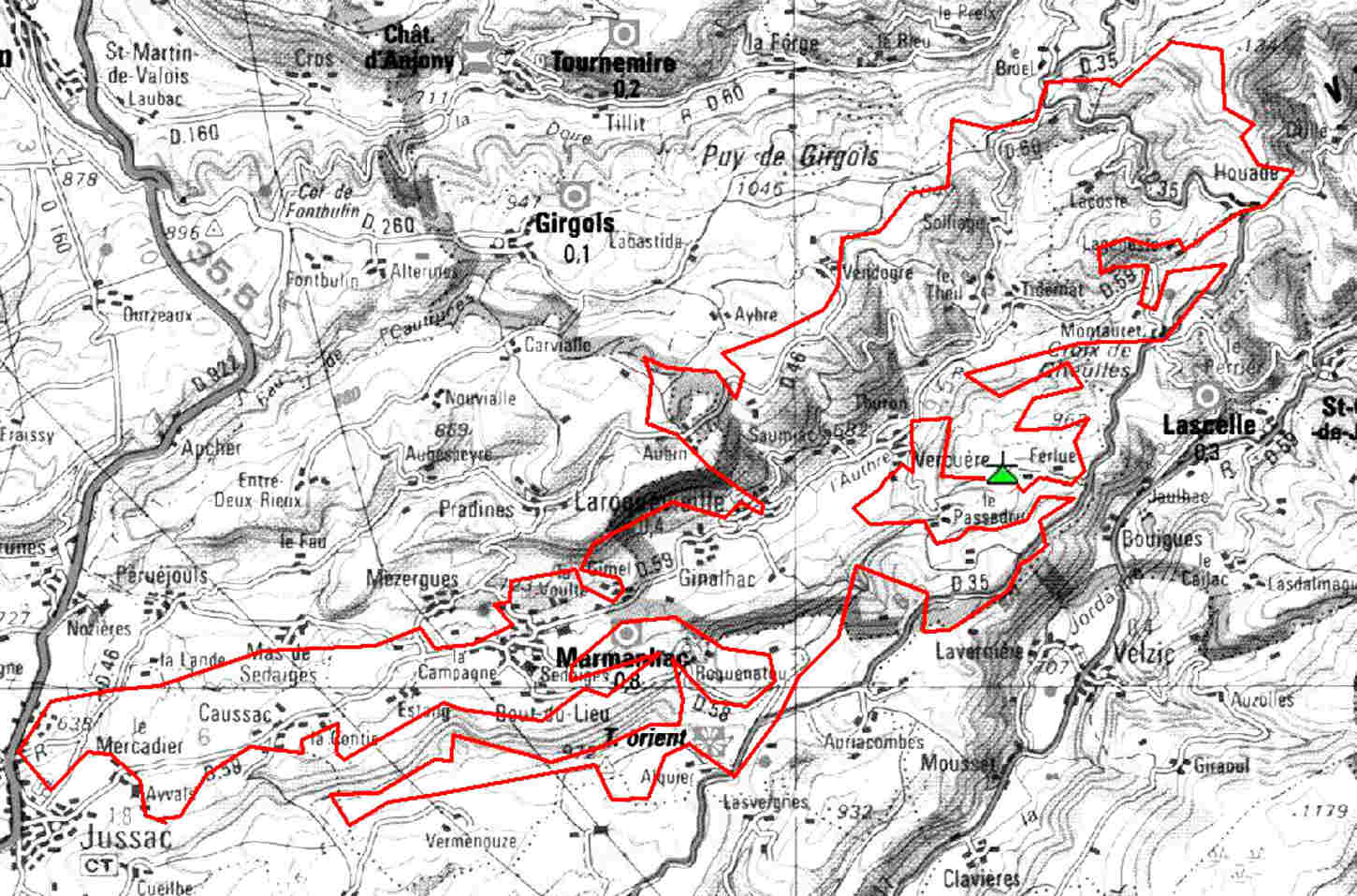

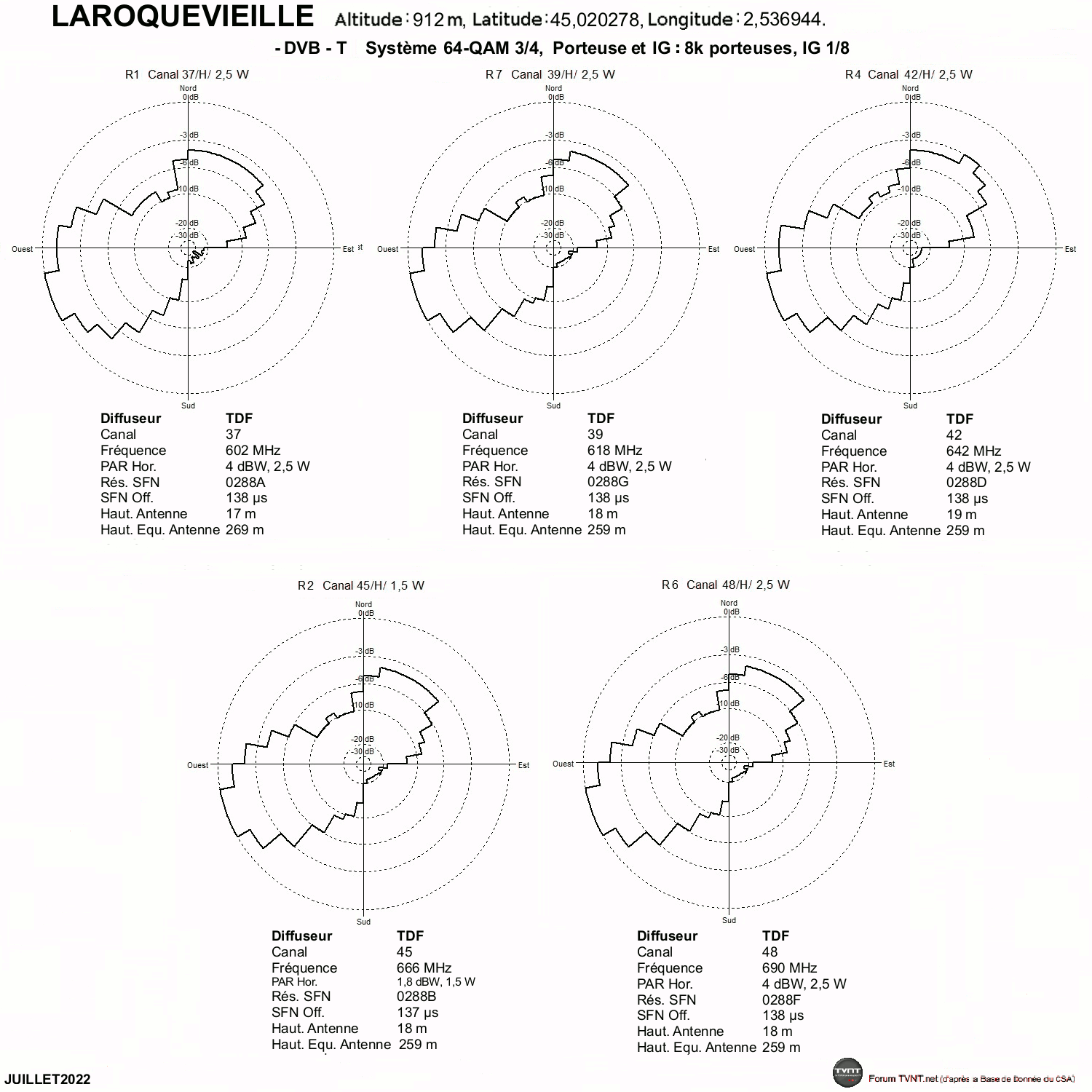

LAROQUEVIEILLE - TREMOUX
:arrow: Localisation du pylône ITAS TIM sur le site de Tremoux, commune de Laroquevieille, sur lequel TDF diffuse tous les multiplex.
R1: 37H 2,5W (TDF).
R7: 39H 2,5W (TDF).
R4: 42H 2,5W (TDF).
R2: 45H 1,5W (TDF).
R6: 48H 2,5W (TDF).

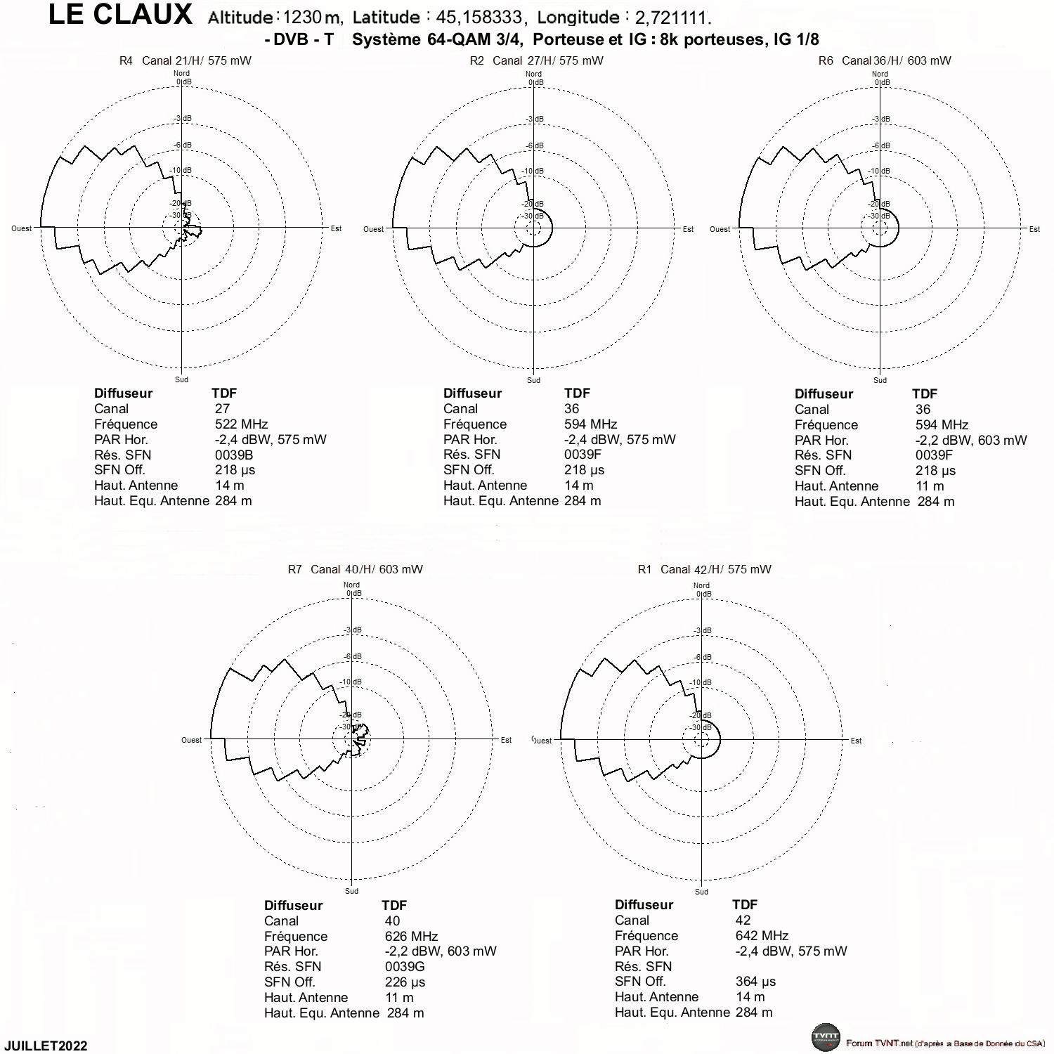

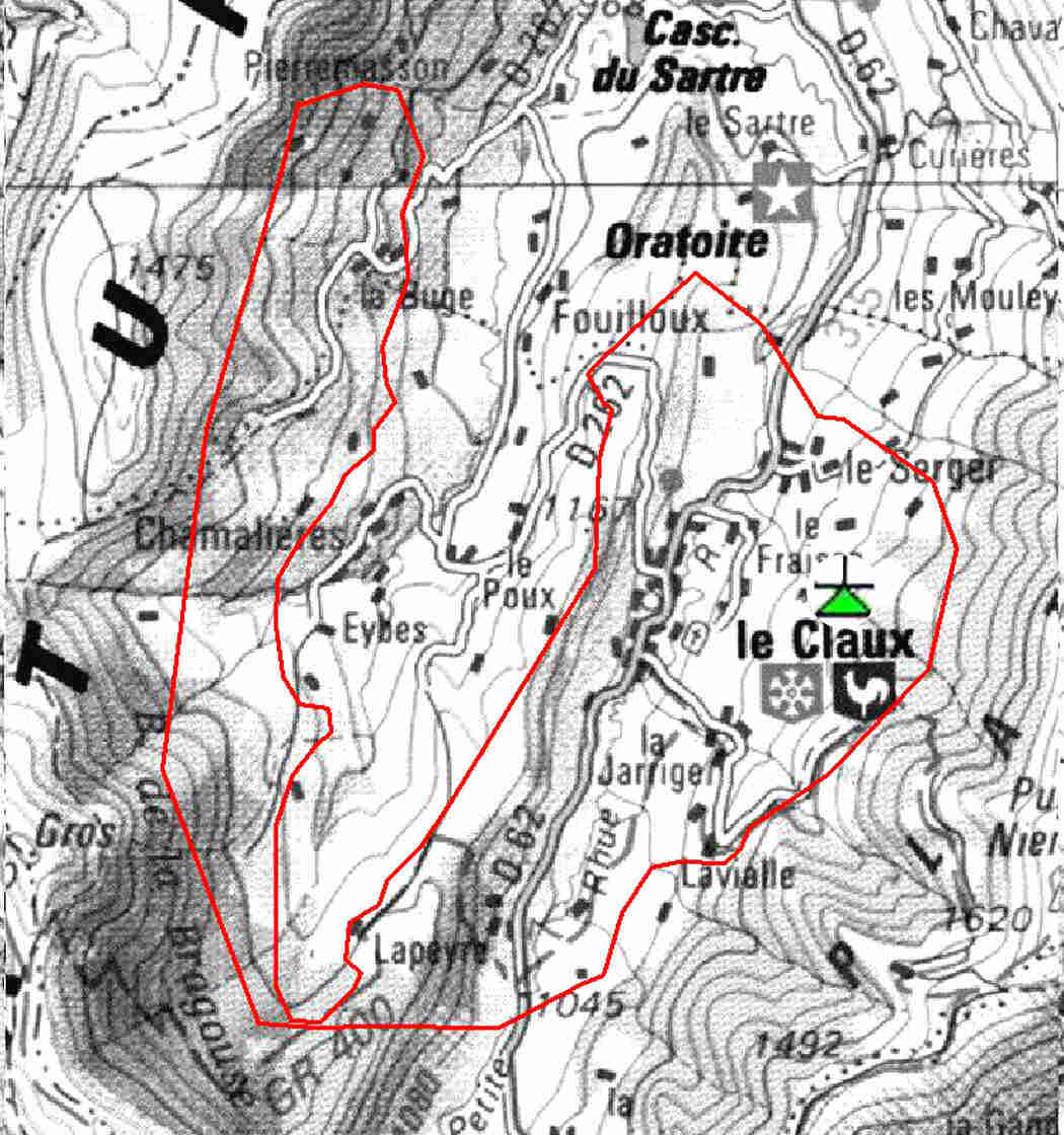

LE CLAUX - LA PEYRE GROSSE
:arrow: Localisation du pylône TDF de La Peyre Grosse, commune de Le Claux.
R4: 21H 575mW (TDF).
R2: 27H 575mW (TDF).
R6: 36H 600mW (TDF).
R7: 40H 600mW (TDF).
R1: 42H 575mW (TDF).

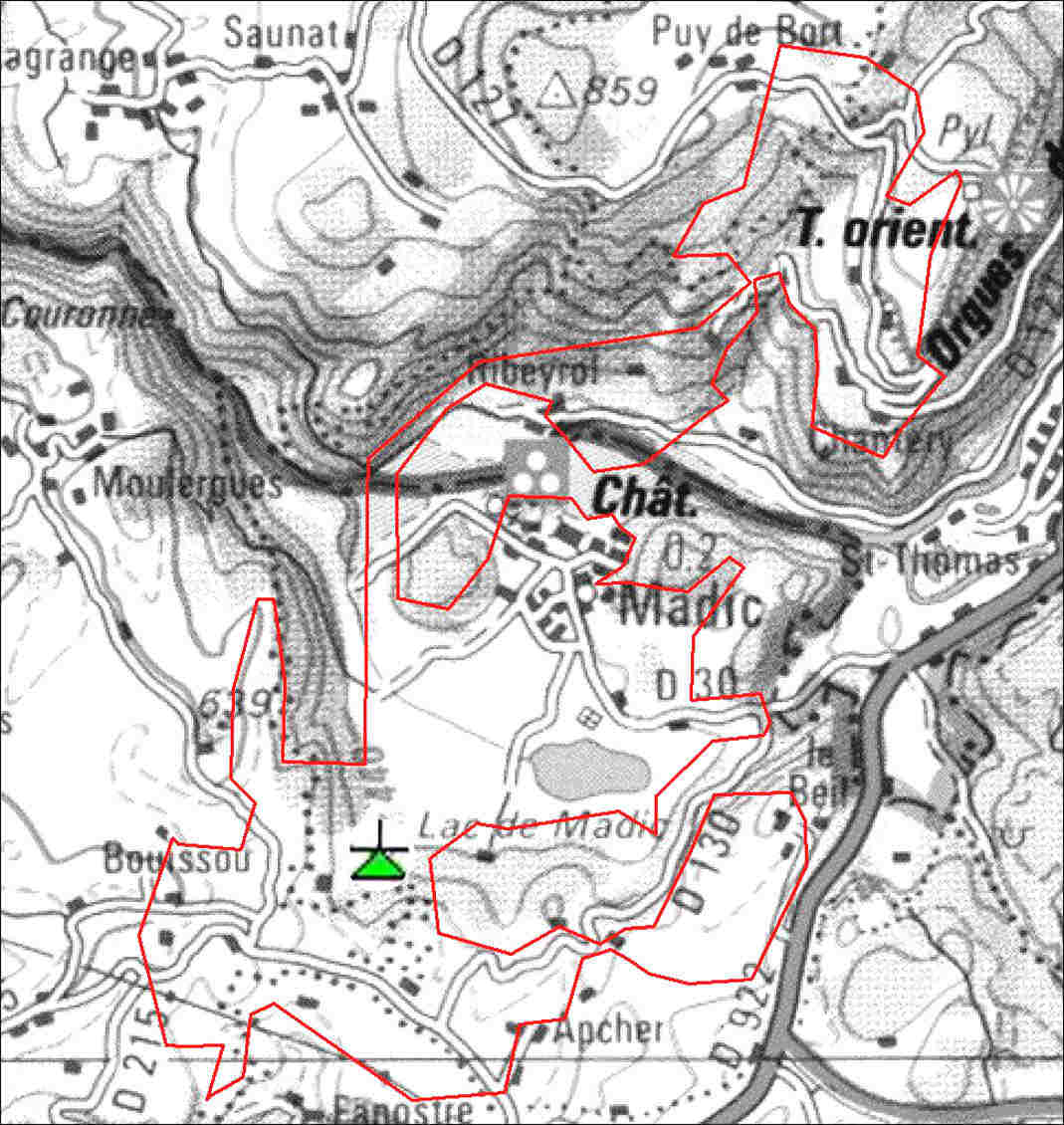

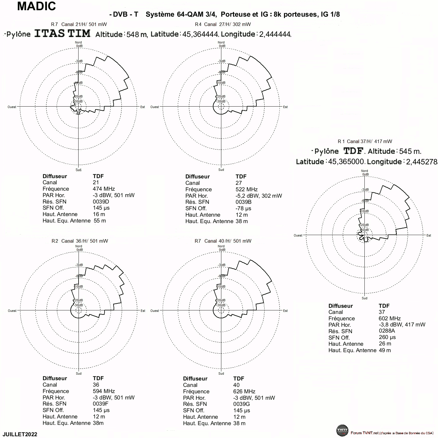

MADIC - CHAMPAGNAC
:arrow: Localisation du pylône ITAS TIM de La Barrade, sur la commune de Champagnac, sur lequel TDF diffuse tous les multiplex.
R4: 21H 500mW (TDF).
R2: 27H 300mW (TDF).
R6: 36H 500mW (TDF).
R1: 37H 420mW (TDF).
R7: 40H 500mW (TDF).

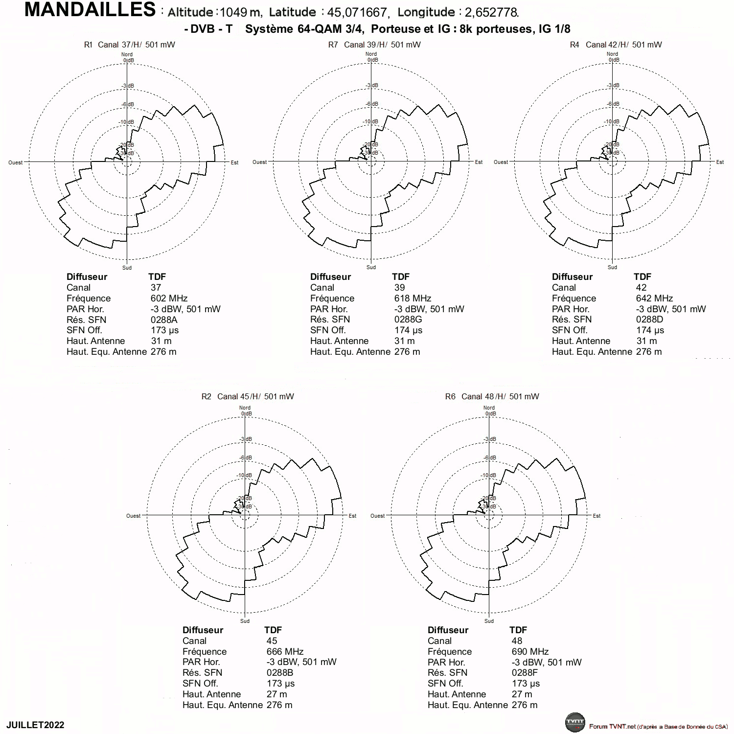

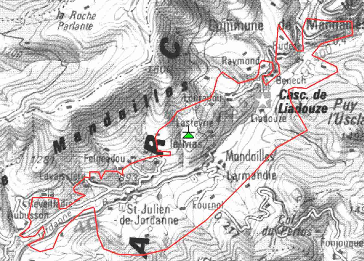

MANDAILLES - SAINT-JULIEN-DE-JORDANNE
:arrow: Localisation du pylône TDF de Lasteurie à Saint-Julien-de-Jordanne, commune de Mandailles-Saint-Julien.
R1: 37H 500mW (TDF).
R7: 39H 500mW (TDF).
R4: 42H 500mW (TDF).
R2: 45H 500mW (TDF).
R6: 48H 500mW (TDF).

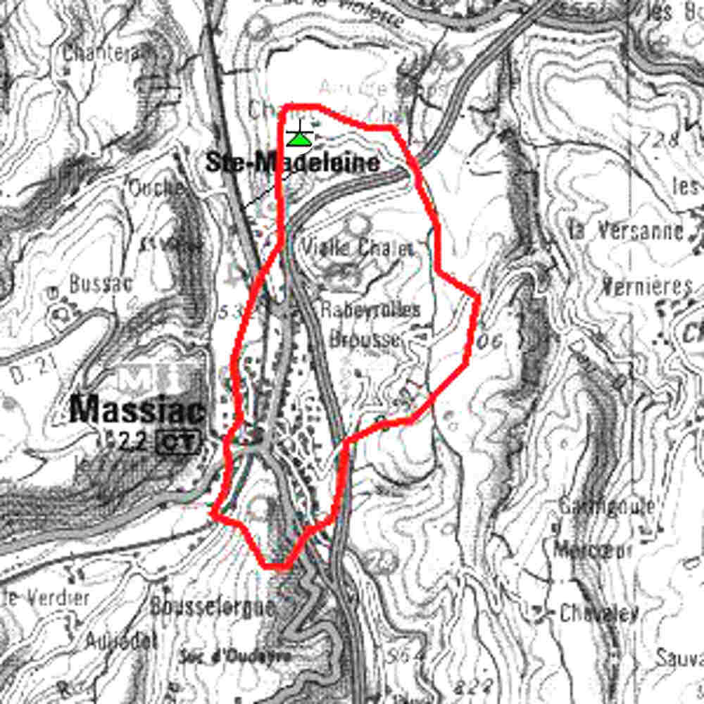

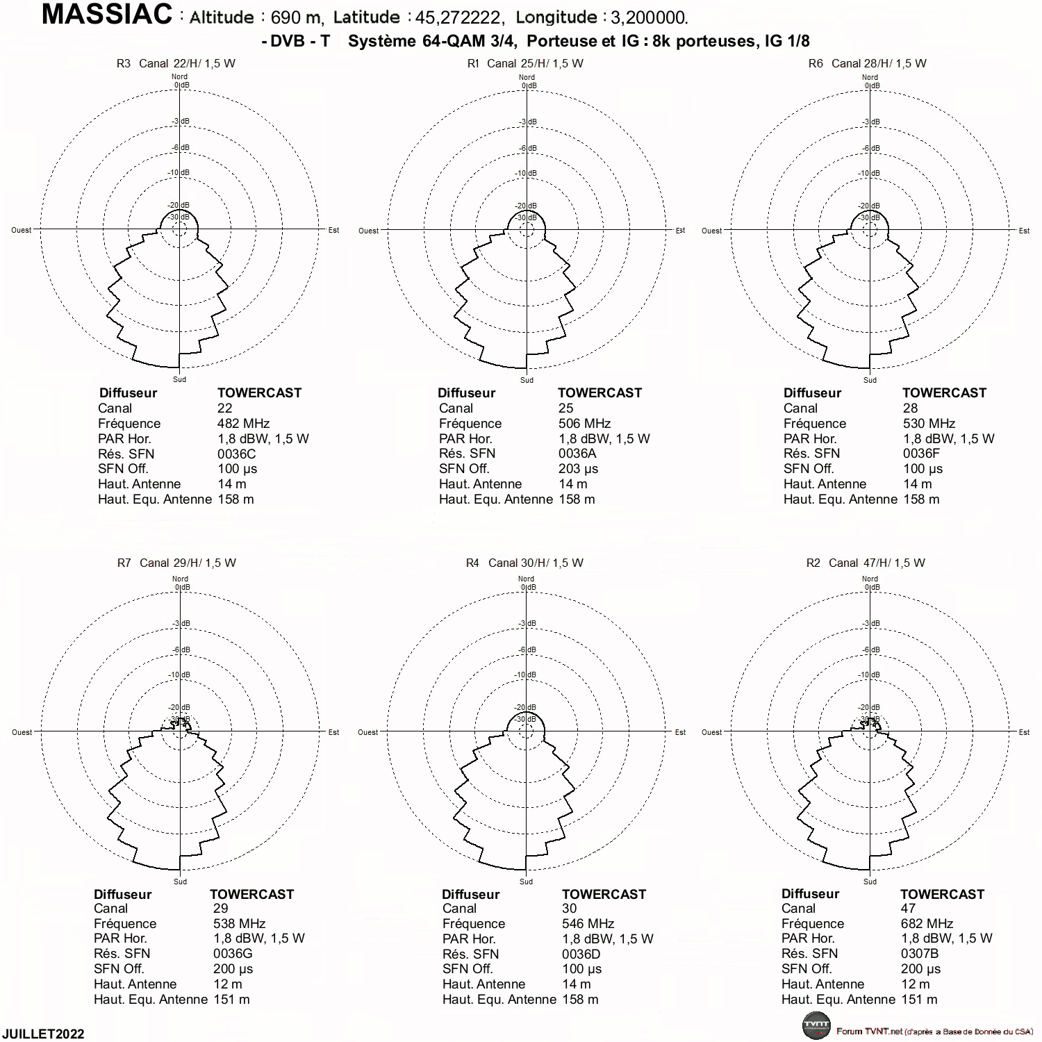

MASSIAC - PLATEAU DE CHALET
:arrow: Localisation du pylône TDF du Plateau de Chalet, commune de Massiac.
R3: 22H 1,5W (TOWERCAST).
R1: 25H 1,5W (TOWERCAST).
R6: 28H 1,5W (TOWERCAST).
R7: 29H 1,5W (TOWERCAST).
R4: 30H 1,5W (TOWERCAST).
R2: 47H 1,5W (TOWERCAST).

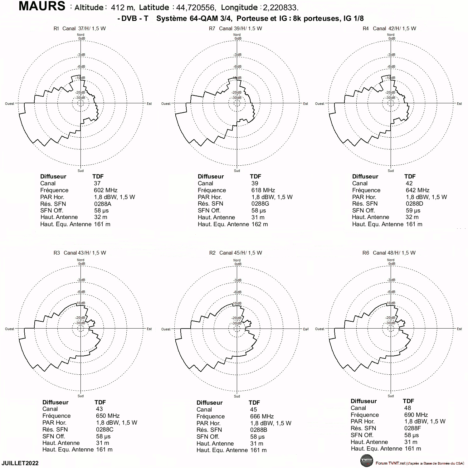

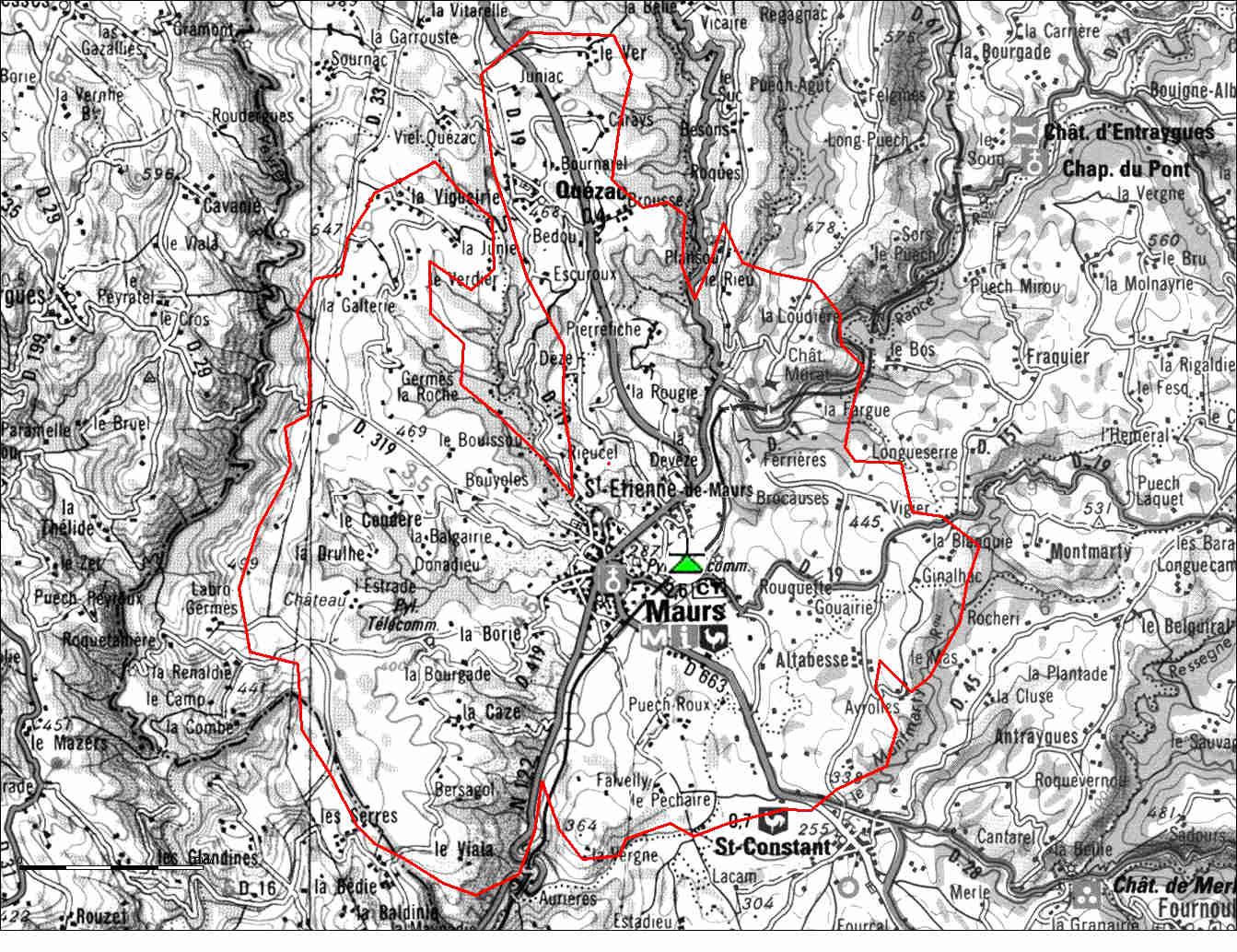

MAURS - FERRIÈRES
:arrow: Localisation du pylône TDF de Ferrières, sur la commune de Saint-Étienne-de-Maurs.
R1: 37H 1,5W (TDF).
R7: 39H 1,5W (TDF).
R4: 42H 1,5W (TDF).
R3: 43H 1,5W (TDF).
R2: 45H 1,5W (TDF).
R6: 48H 1,5W (TDF).

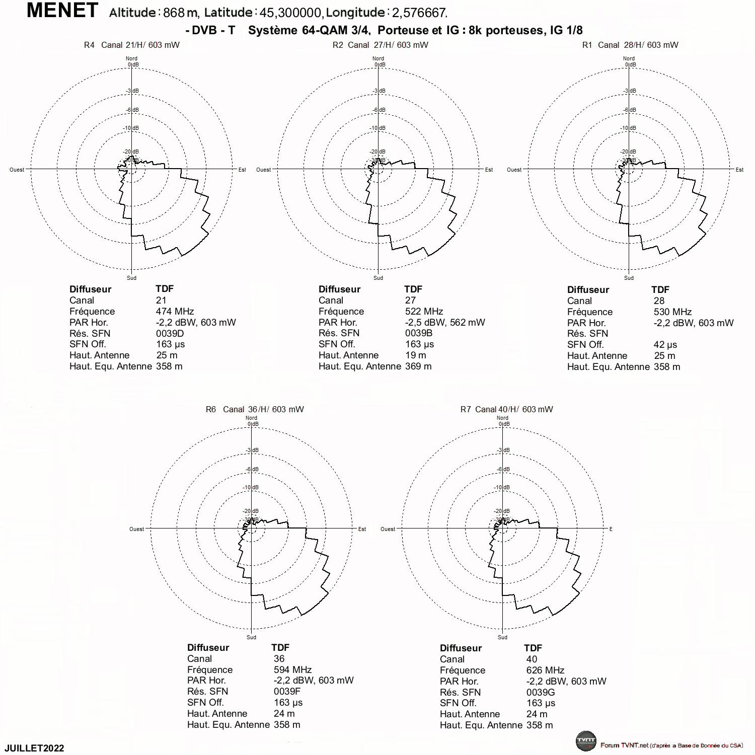

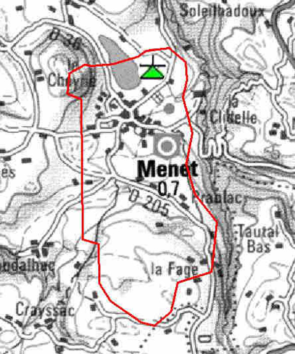

MENET - PUY DE MENOYRE
:arrow: Localisation du pylône ITAS TIM de Puy de Menoyre, commune de Menet, sur lequel TDF diffuse tous les multiplex.
R4: 21H 600mW (TDF).
R2: 27H 560mW (TDF).
R1: 28H 650mW (TDF).

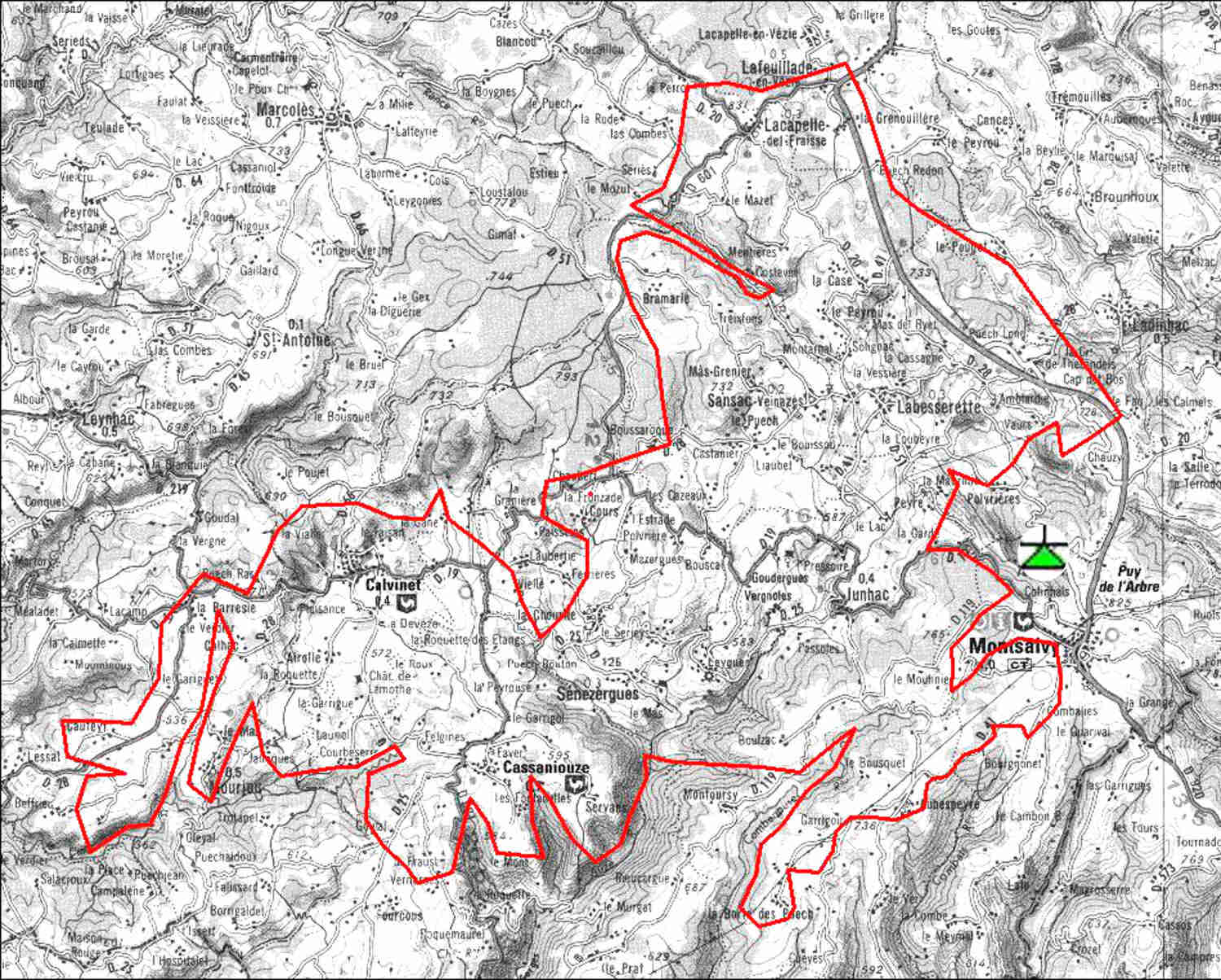

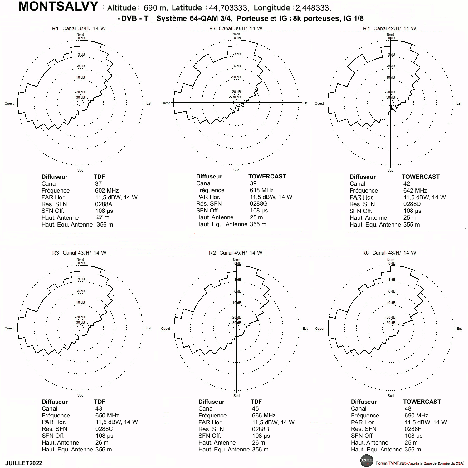

MONTSALVY - LES GRANGES
:arrow: Localisation du pylône TDF des Granges, sur la commune de Junhac.
R1: 37H 14W (TDF).
R7: 39H 14W (TOWERCAST).
R4: 42H 14W (TOWERCAST).
R3: 43H 14W (TDF).
R2: 45H 14W (TDF).
R6: 48H 14W (TOWERCAST).

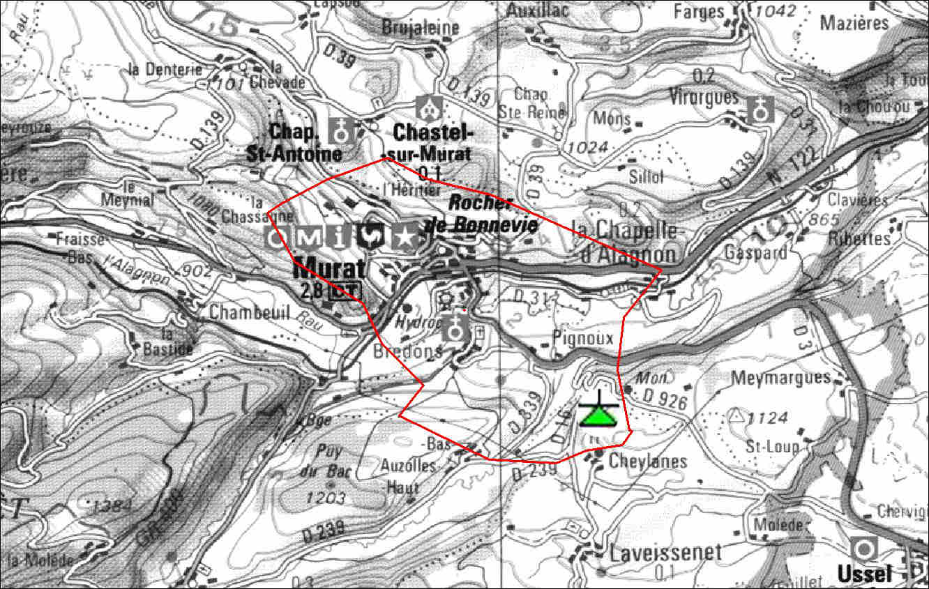

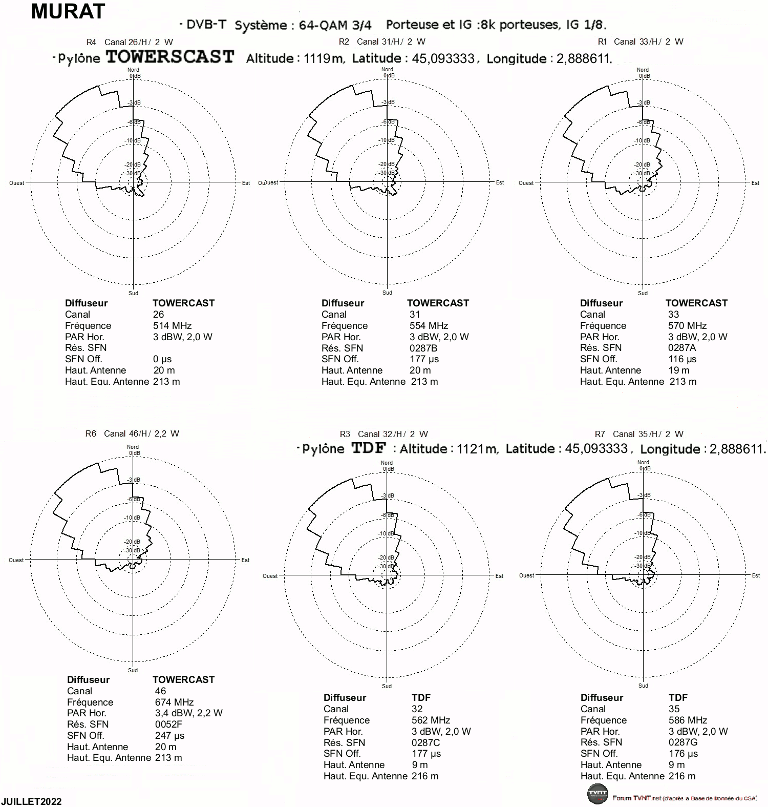

MURAT - CHEYLANES
Il y a 2 pylônes pylônes qui diffusent la TNT sur le site de Cheylanes, sur la commune de Laveissenet :
:arrow: Localisation du pylône TDF, qui diffuse le multiplex R3.
:arrow: Localisation du pylône TOWERSCAST, qui diffuse les multiplex R1,R2, R4 R6 et R7.
R2: 31H 2W (TOWERCAST).
R3: 32H 2W (TDF).
R1: 33H 2W (TOWERCAST).
R7: 35H 2W (TOWERCAST).
R6: 46H 2,2W (TOWERCAST).

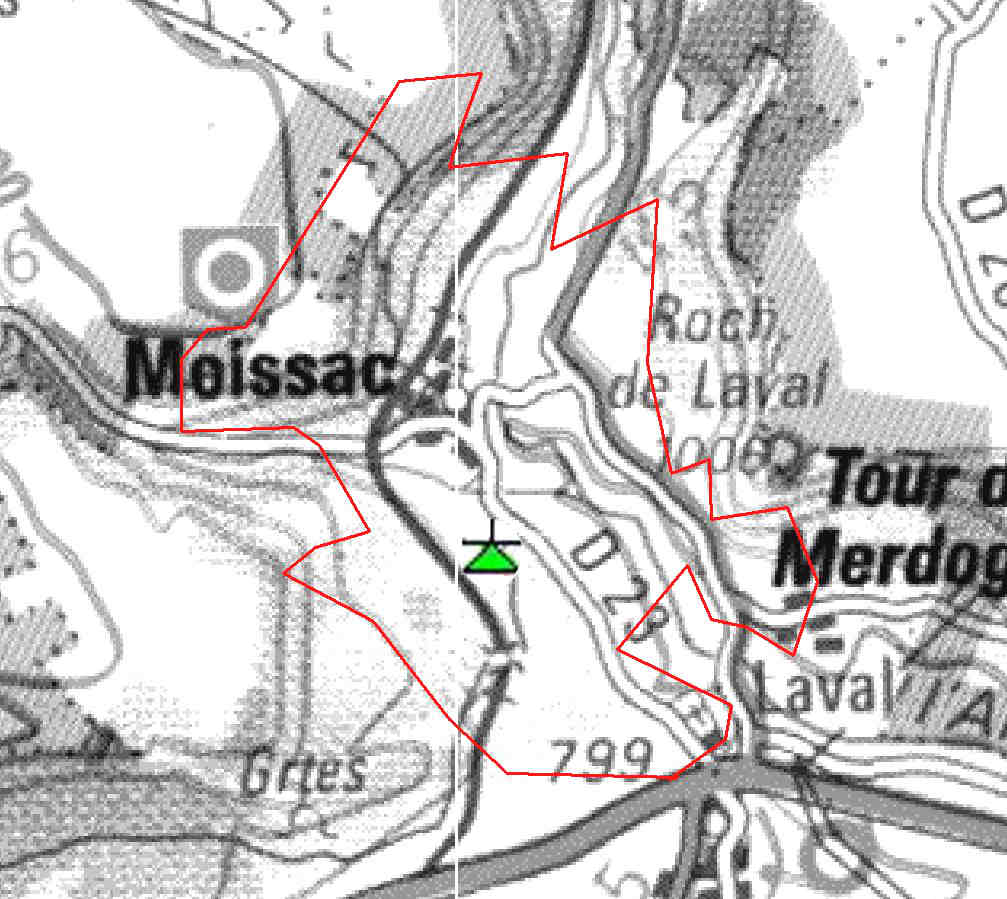

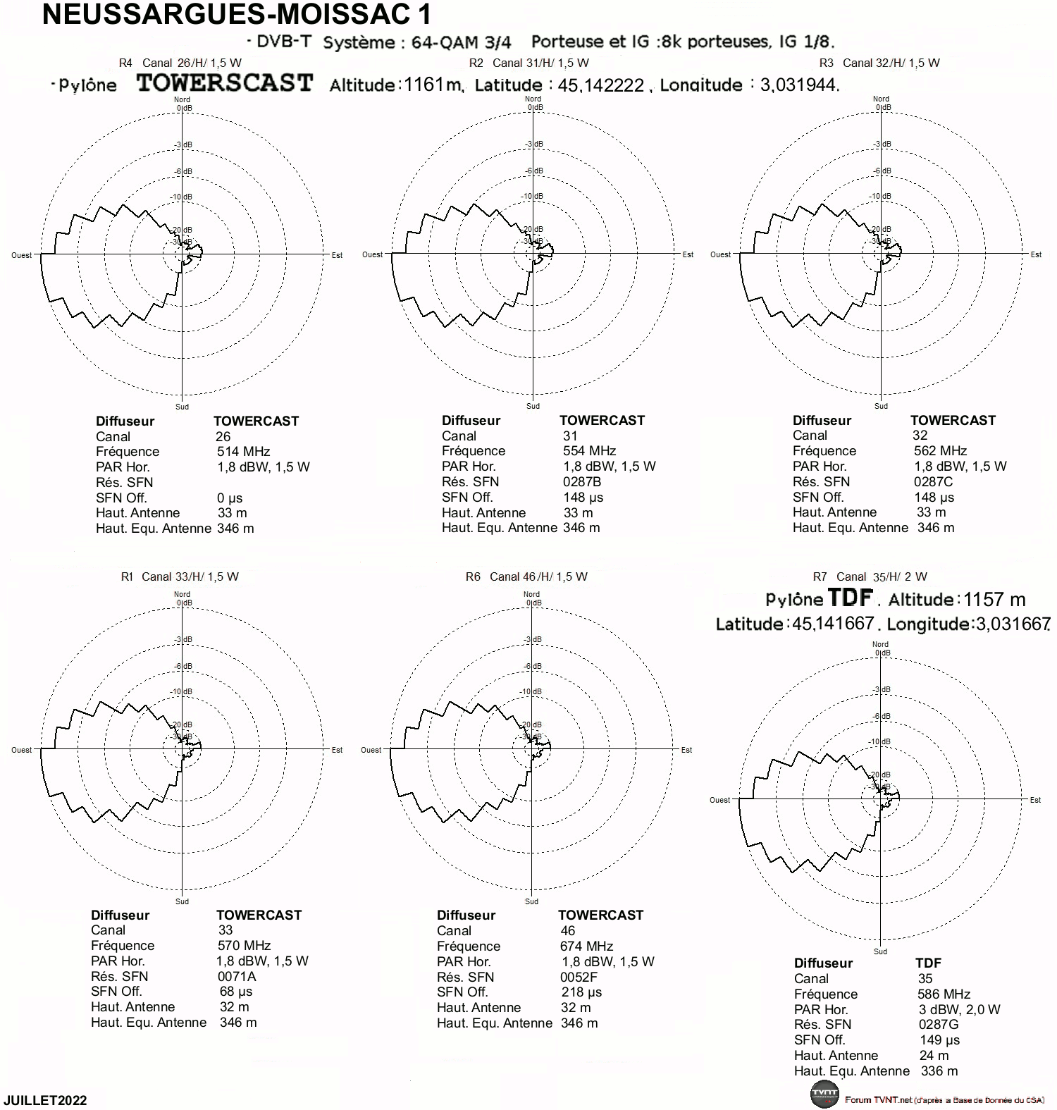

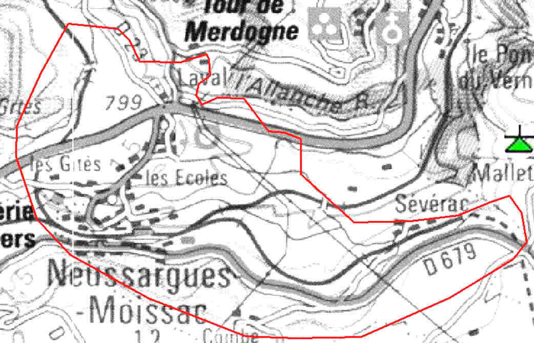

NEUSSARGUES-MOISSAC 1 - EST - MONTLOUBY
:arrow: Localisation du pylône TOWERCAST de Montlouby, sur la commune de Talizat, qui diffuse tous les multiplex.
Le pylône ITAS TIM n'est plus utilisé pour la TNT.
ImageMM
R4: 26H 1,5W (TOWERCAST).
R2: 31H 1,5W (TOWERCAST).
R3: 32H 1,5W (TOWERCAST).
R1: 33H 1,5W (TOWERCAST).
R6: 46H 1,5W (TOWERCAST).

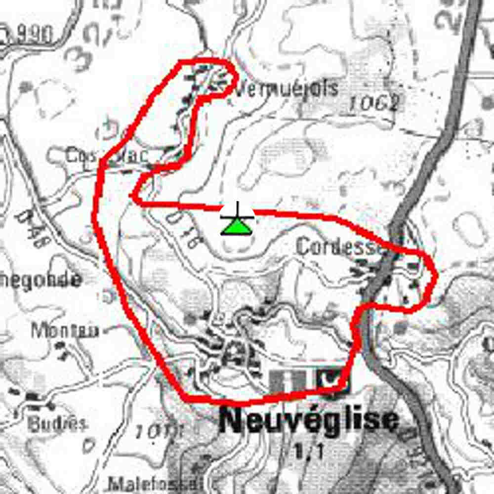

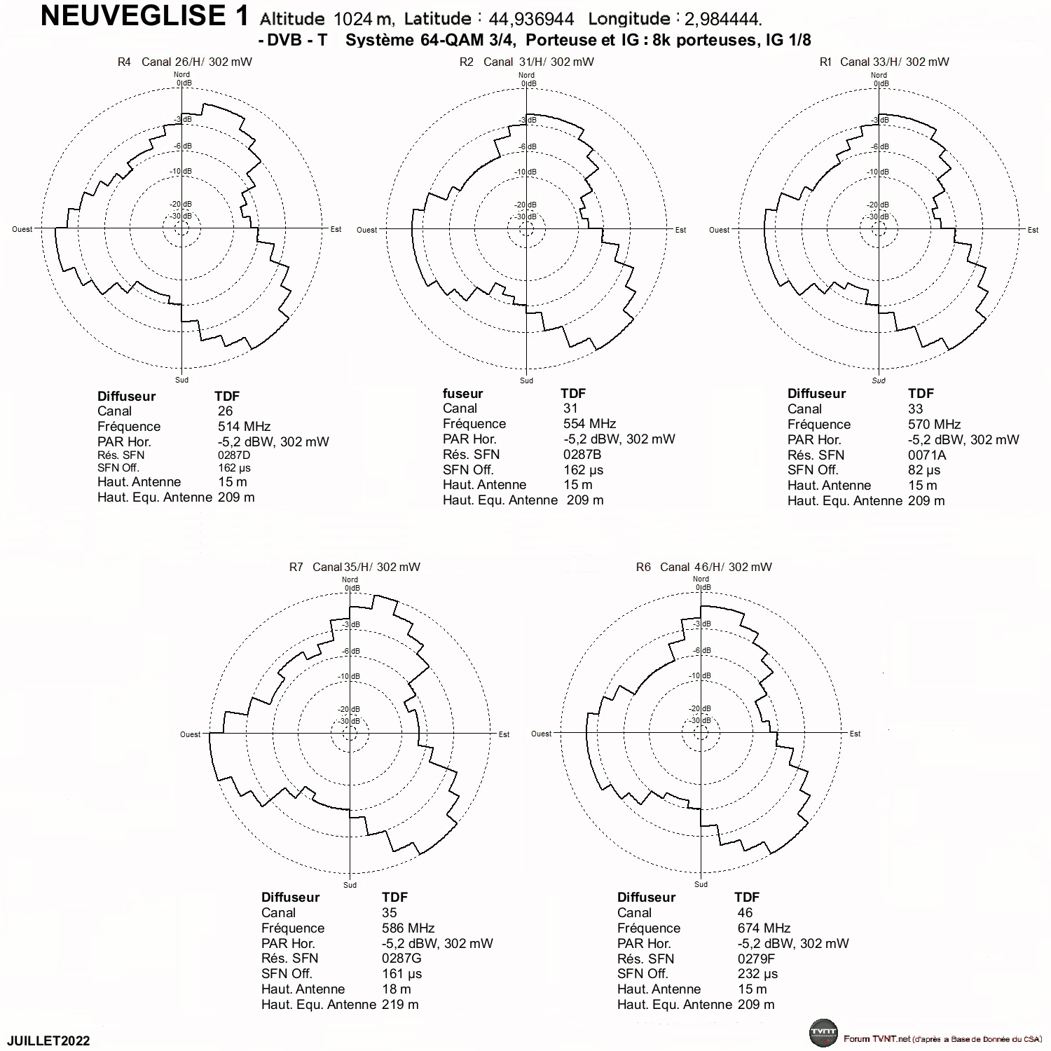

NEUVÉGLISE 1 - LES ARBRES VENTALS
:arrow: Localisation du pylône TDF des Arbres Ventals, commune de Neuvéglise-sur-Truyère.
R4: 26H 300mW (TDF).
R2: 31H 300mW (TDF).
R1: 33H 300mW (TDF).
R7: 35H 300mW (TDF).
R6: 46H 300mW (TDF).

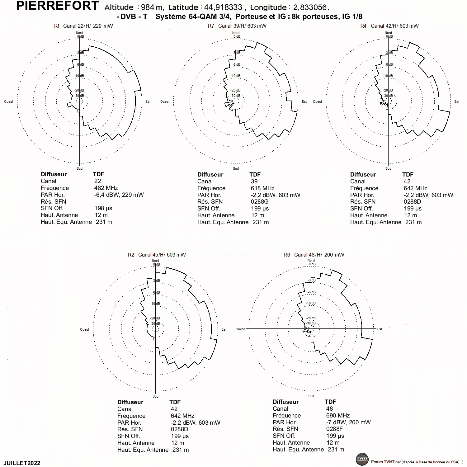

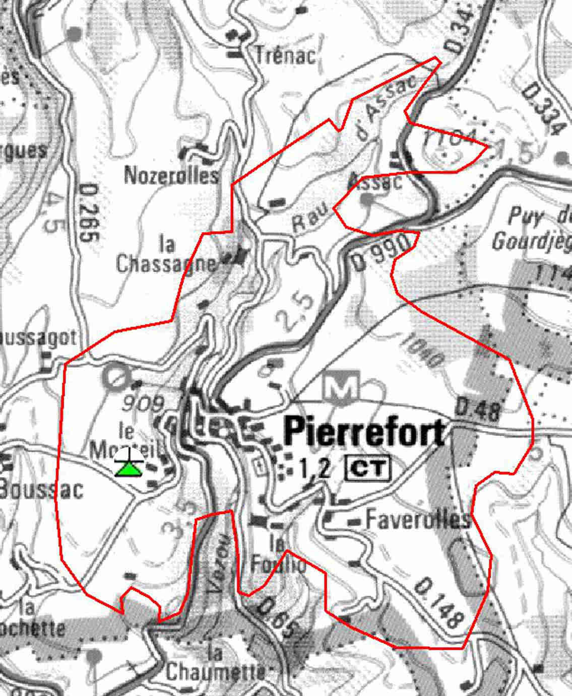

PIERREFORT - LE MONTEIL
Il y a 2 pylônes sur le site du Monteil, commune de Pierrefort :
:arrow: Localisation du pylône TDF du Monteil, qui diffuse tous les multiplex.
:arrow: Composition du multiplex R1 :]
R1: 22H 230mW (TDF).
R7: 39H 600mW (TDF).
R4: 42H 600mW (TDF).
R2: 45H 600mW (TDF).
R6: 48H 200mW (TDF).

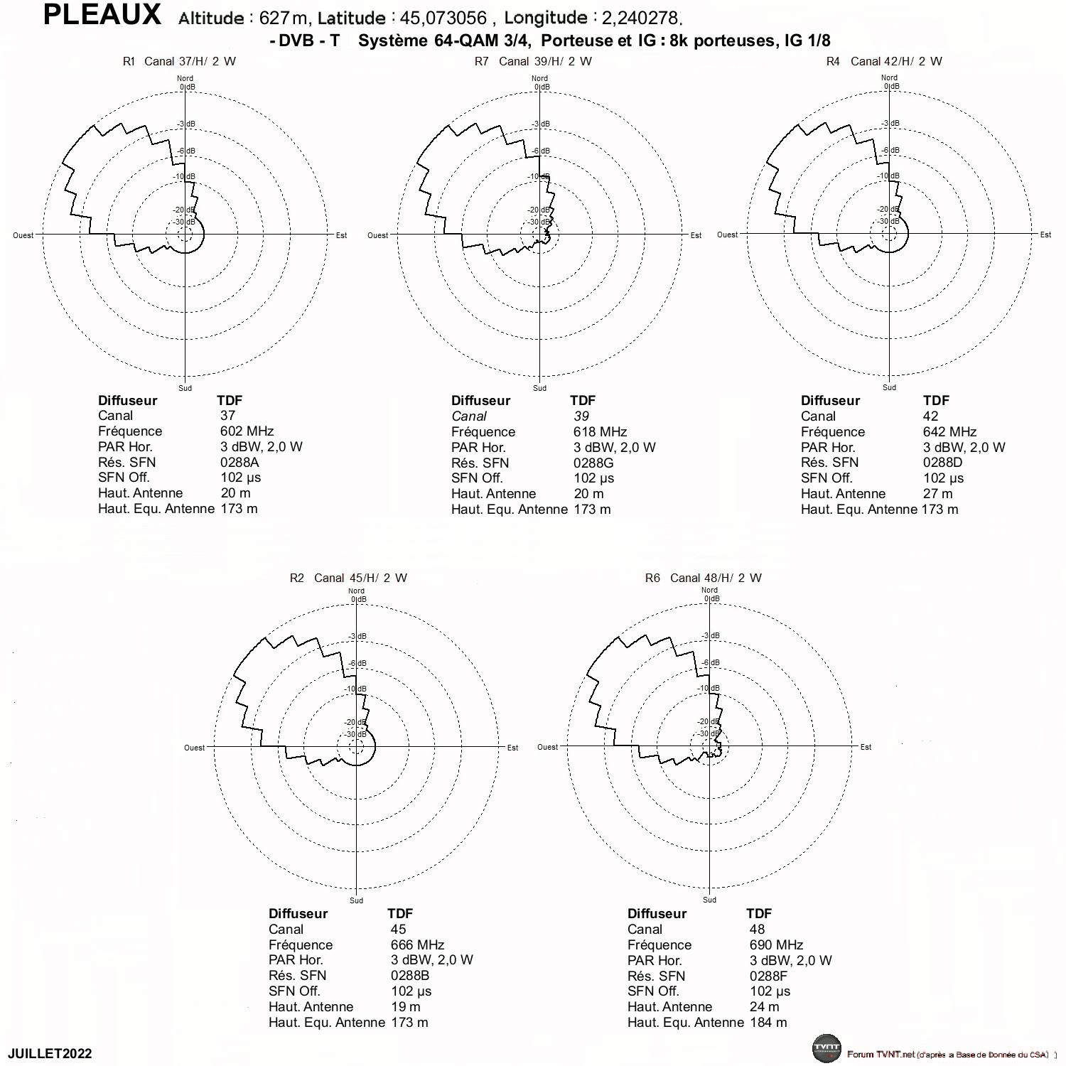

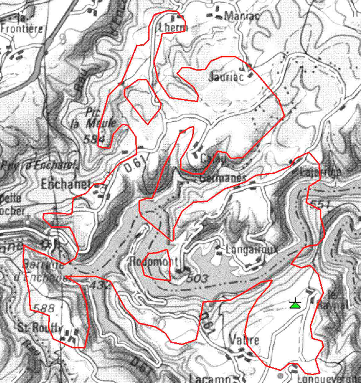

PLÉAUX - ARNAC
:arrow: Localisation du pylône TDF du Raynal, sur la commune d'Arnac, qui diffuse tous les multiplex.
R1: 37H 2W (TDF).
R7: 39H 2W (TDF).
R4: 42H 2W (TDF).
R2: 45H 2W (TDF).
R6: 48H 2W (TDF).

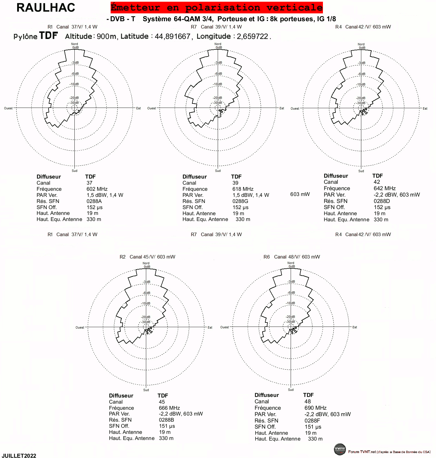

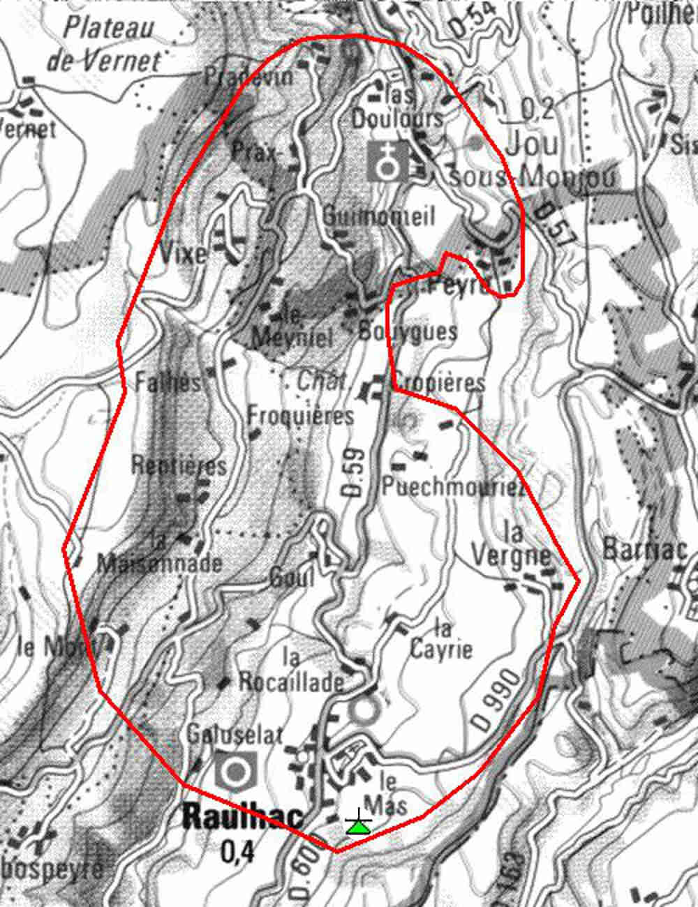

RAULHAC - LA CAMP
:arrow: Localisation du pylône TDF de La Camp du Puech, commune de Raulhac, qui diffuse les multiplex TNT.
R1: 37V 1,4W (TDF).

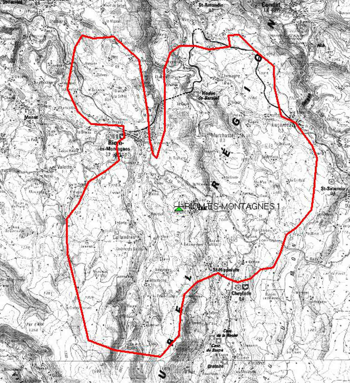

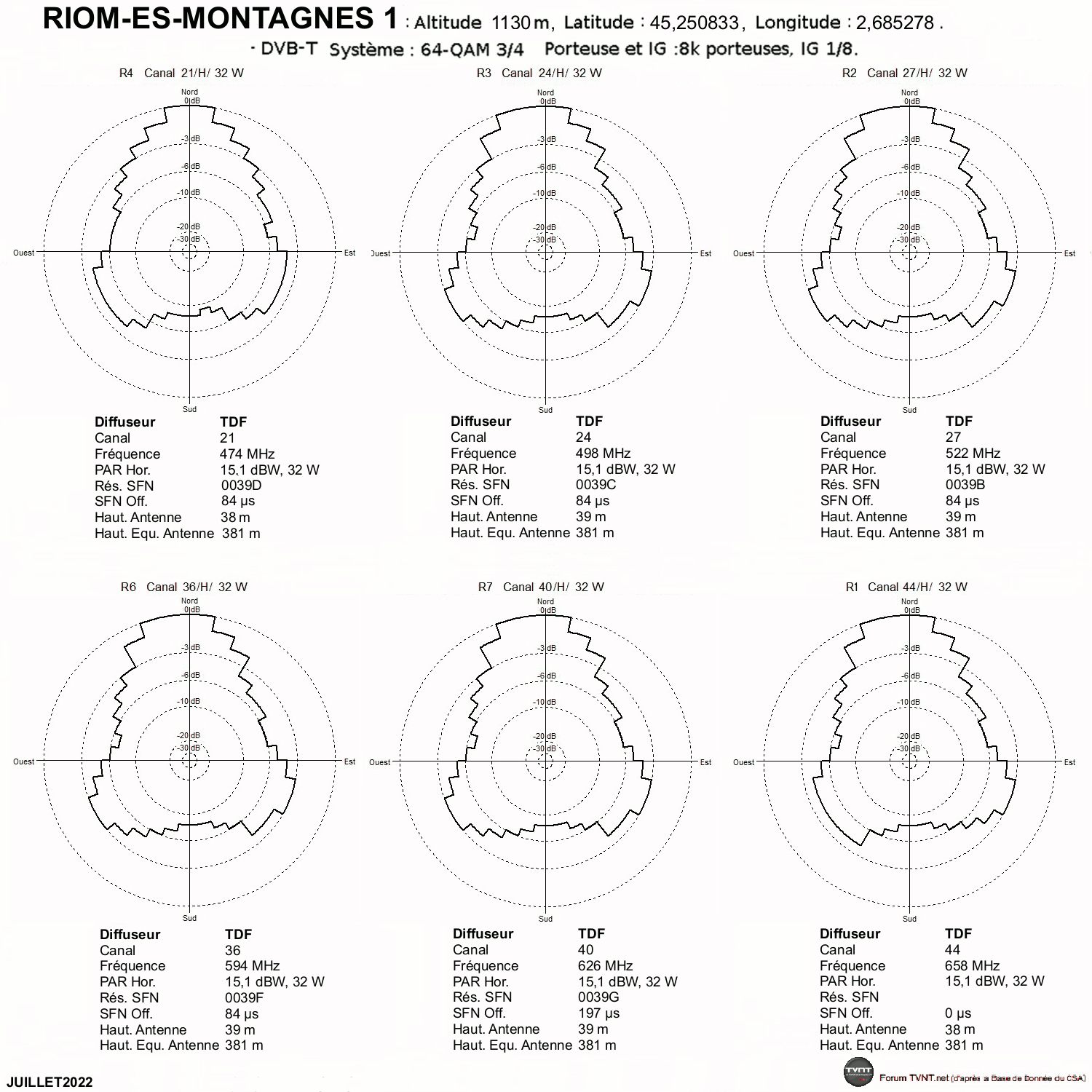

RIOM-ÈS-MONTAGNES 1 SUD - APCHON - LE GROS MONT
:arrow: Localisation du pylône TDF du Gros Mont, sur la commune d'Apchon :

R4: 21H 32W (TDF).
R3: 24H 32W (TDF).
R2: 27H 32W (TDF).
R6: 36H 32W (TDF).
R7: 40H 32W (TDF).
R1: 44H 32W (TDF).

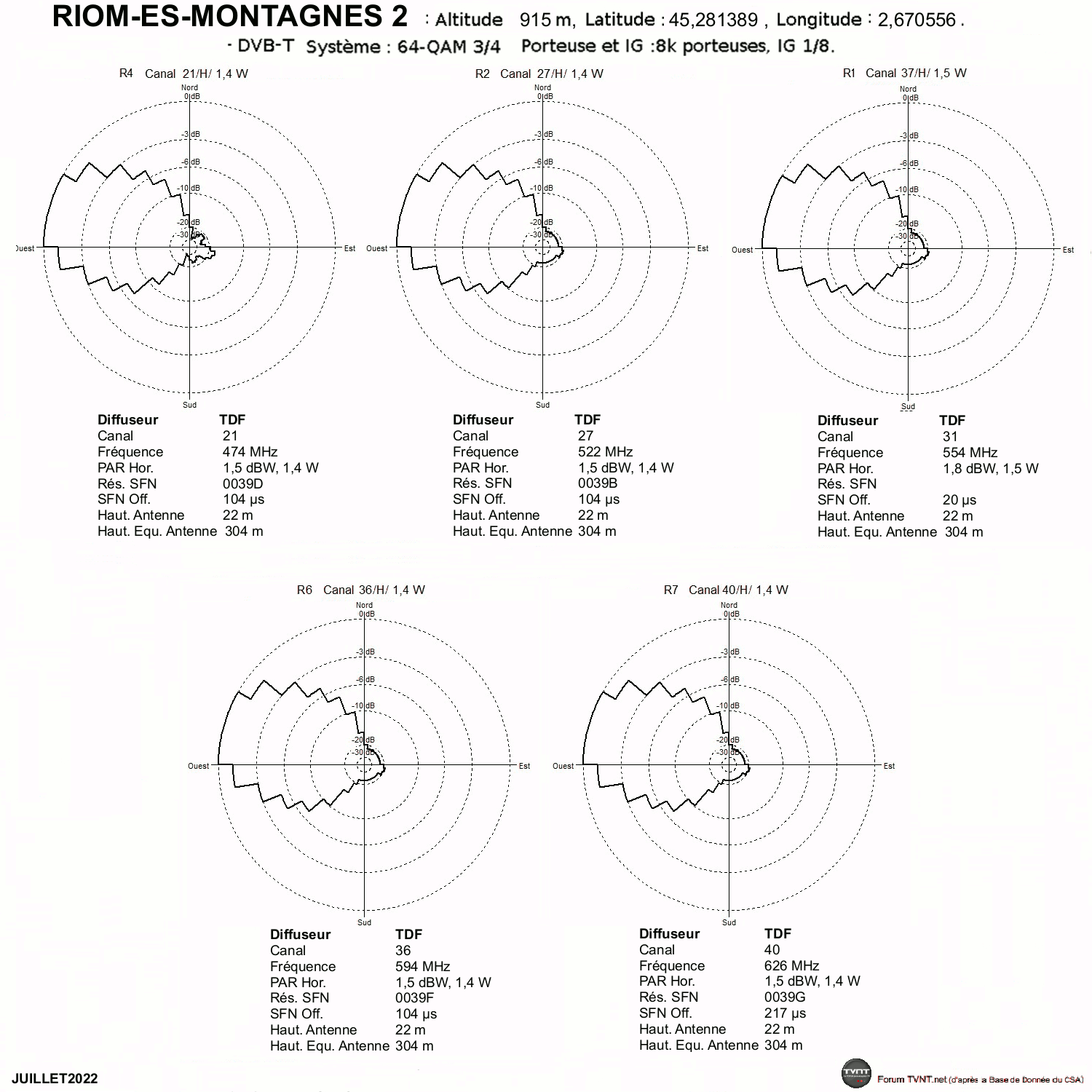

RIOM-ÈS-MONTAGNE 2 - CÔTE DE LA GORCE
:arrow: Localisation du pylône TDF de la Côte de la Gorce, commune de Riom-Ès-Montagne :
Vu 2604 fois
R4: 21H 1,4W (TDF).
R2: 27H 1,4W (TDF).
R1: 31H 1,5W (TDF).
R6: 36H 1,4W (TDF).
R7: 40H 1,4W (TDF).

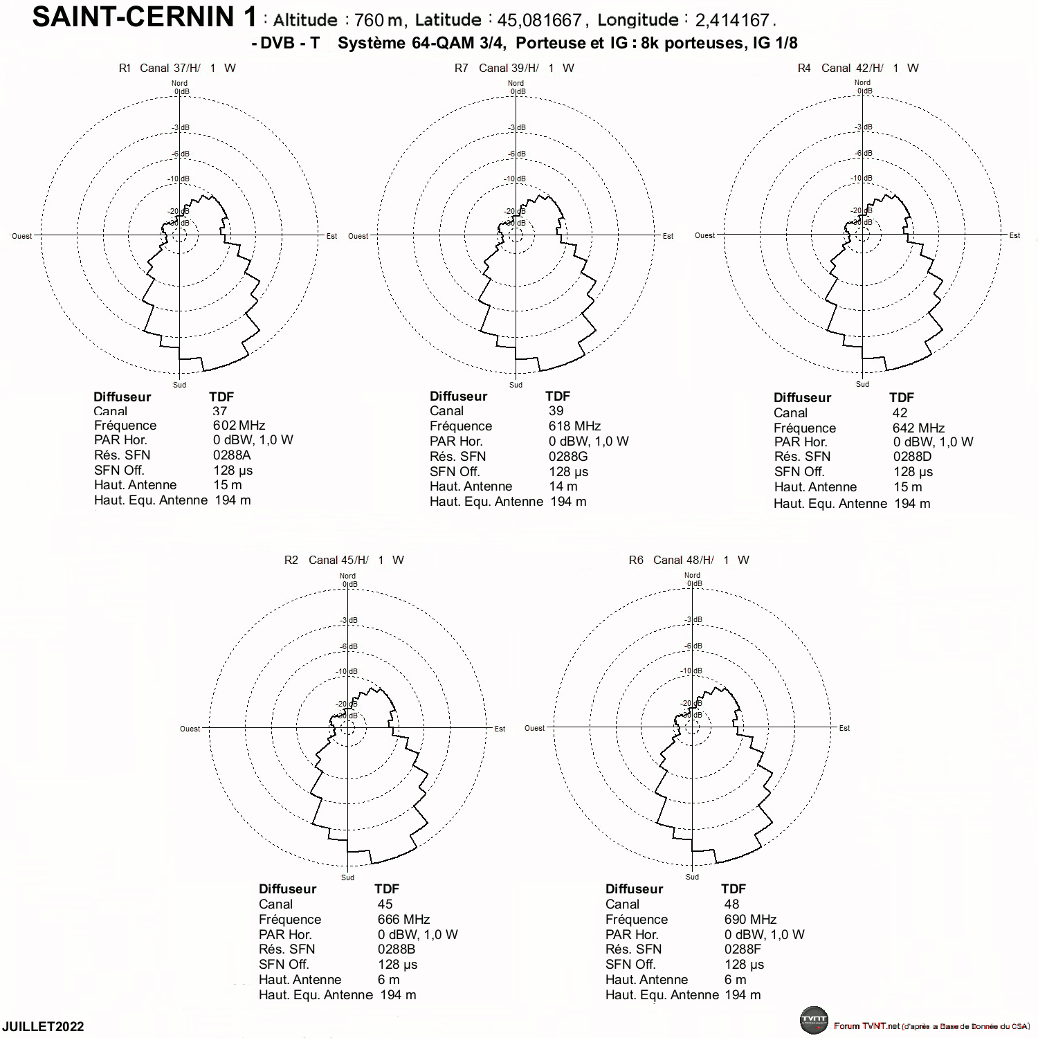

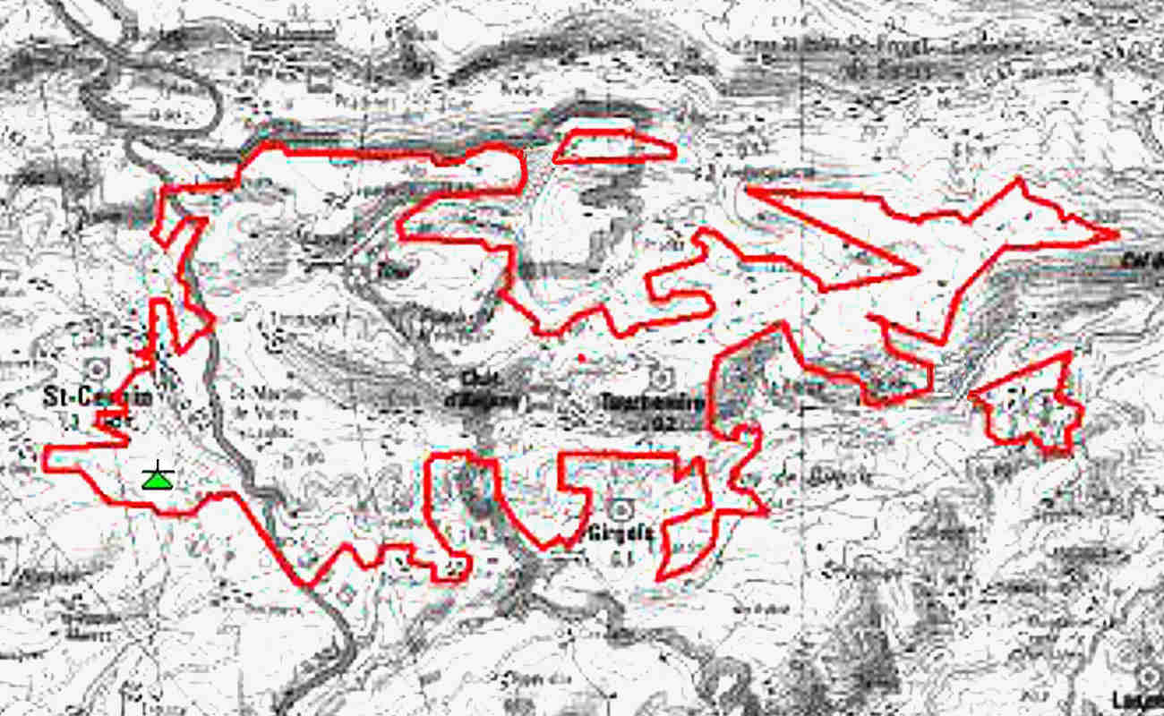

SAINT-CERNIN 1 - LA TRANCHÉE
:arrow: Localisation du pylône TDF de La Tranchée, sur la commune de Saint-Cirgues-de-Malbert.
R1: 37H 1W (TDF).
R7: 39H 1W (TDF).
R4: 42H 1W (TDF).
R2: 45H 1W (TDF).
R6: 48H 1W (TDF).
Vu 8325 fois

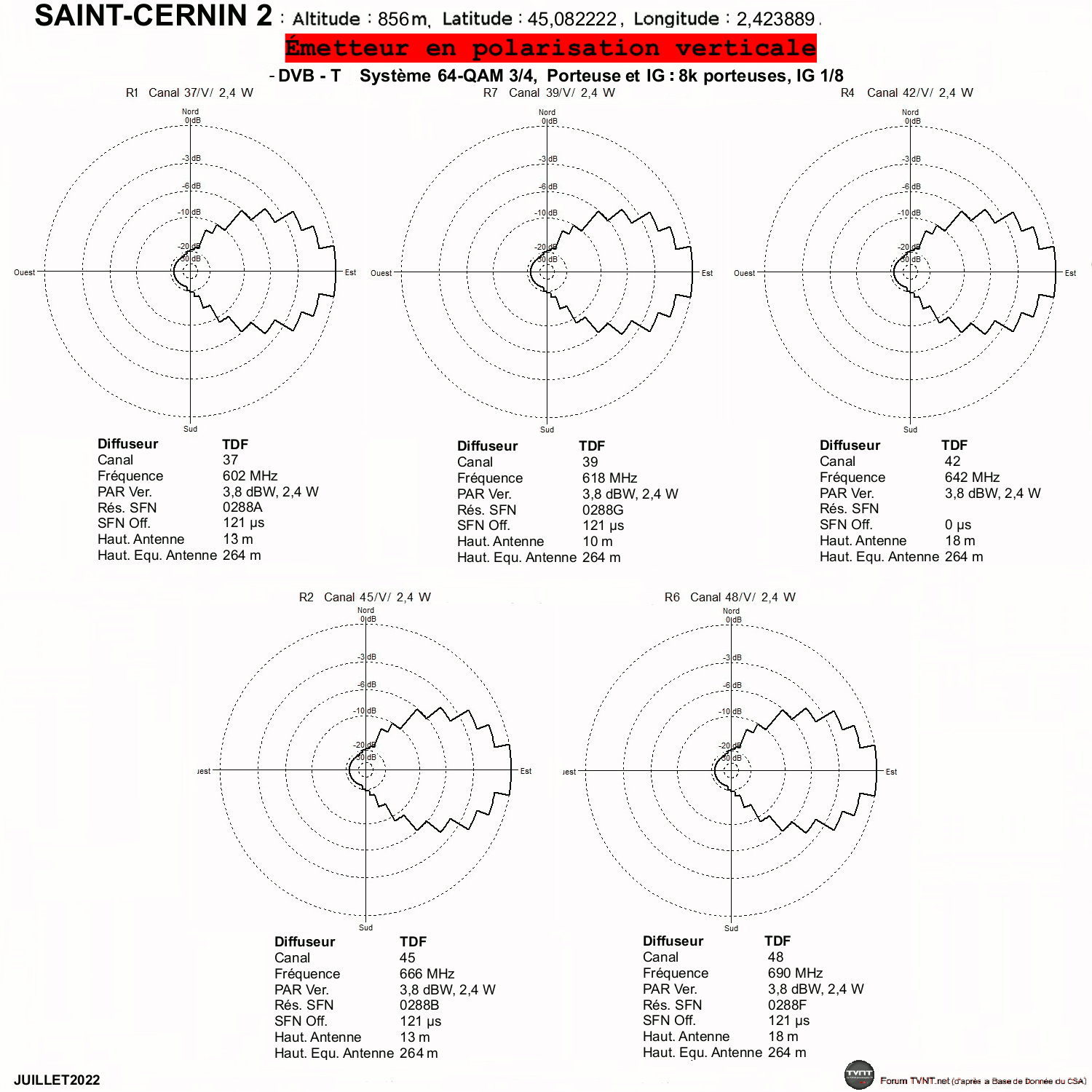

SAINT-CERNIN 2 - CENTRE - LA CROIX-SAINT-PIERRE
Il y a 2 pylônes pour la TNT sur le site de la Croix Saint Pierre, commune de Saint-Cernin :
:arrow: Localisation du pylône TDF de la Croix Saint Pierre, commune de Saint-Cernin, qui diffuse tous les multiplex.
R1: 37V 2,4W (TDF).
R7: 39V 2,4W (TDF).
R4: 42V 2,4W (TDF).
R2: 45V 2,4W (TDF).
R6: 48V 2,4W (TDF).

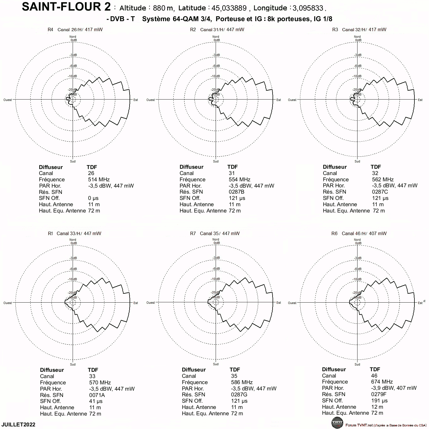

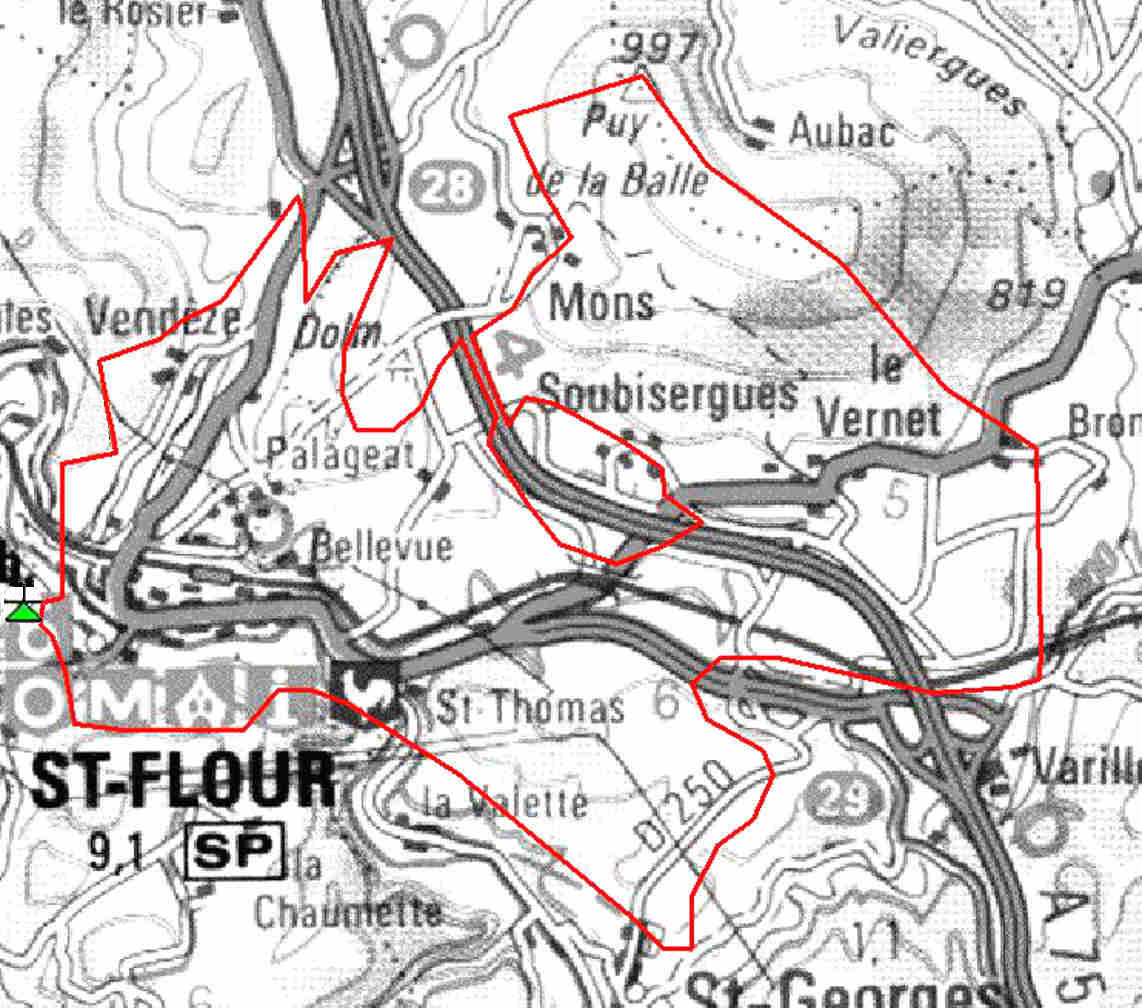

SAINT-FLOUR 2 - CENTRE - PLACE DES ROCHES
:arrow: Localisation du pylône TDF de la Place d'Armes à Saint-Flour.
R4: 26H 450mW (TDF).
R2: 31H 450mW (TDF).
R3: 32H 450mW (TDF).
R1: 33H 450mW (TDF).
R7: 35H 450mW (TDF).
R6: 46H 410mW (TDF).

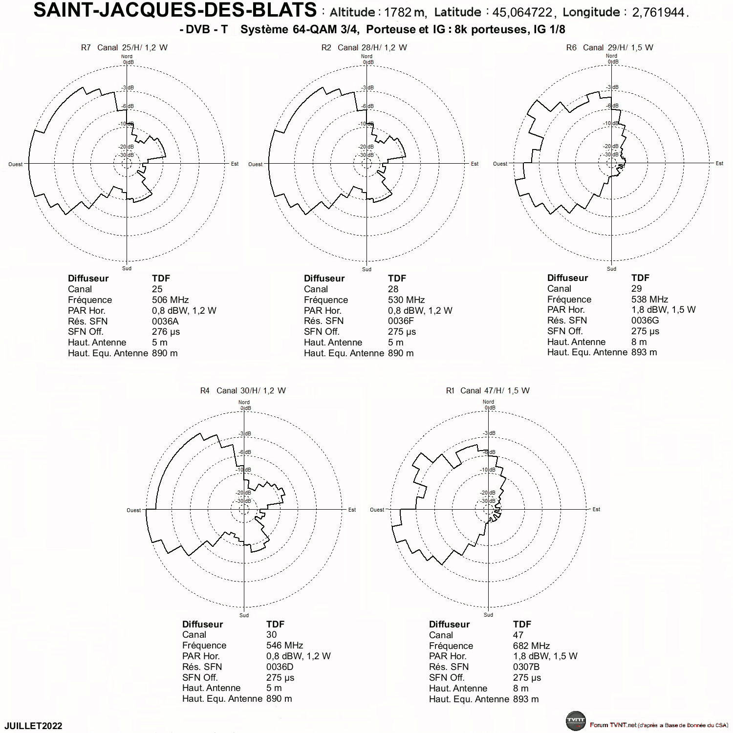

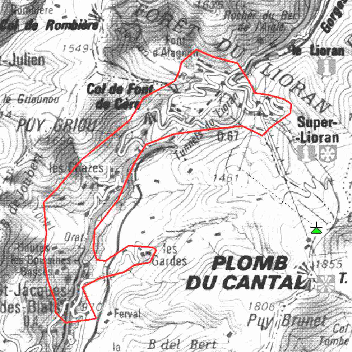

SAINT-JACQUES-DES-BLATS 1 - PAS DES ALPINS
:arrow: Localisation du pylône TDF du Pas des Alpins, Plomb du Cantal, commune de Saint-Jacques-des-Blats.
R1: 25H 1,2W (TDF).
R6: 28H 1,2W (TDF).
R7: 29H 1,5W (TDF).
R4: 30H 1,2W (TDF).
R2: 47H 1,5W (TDF).

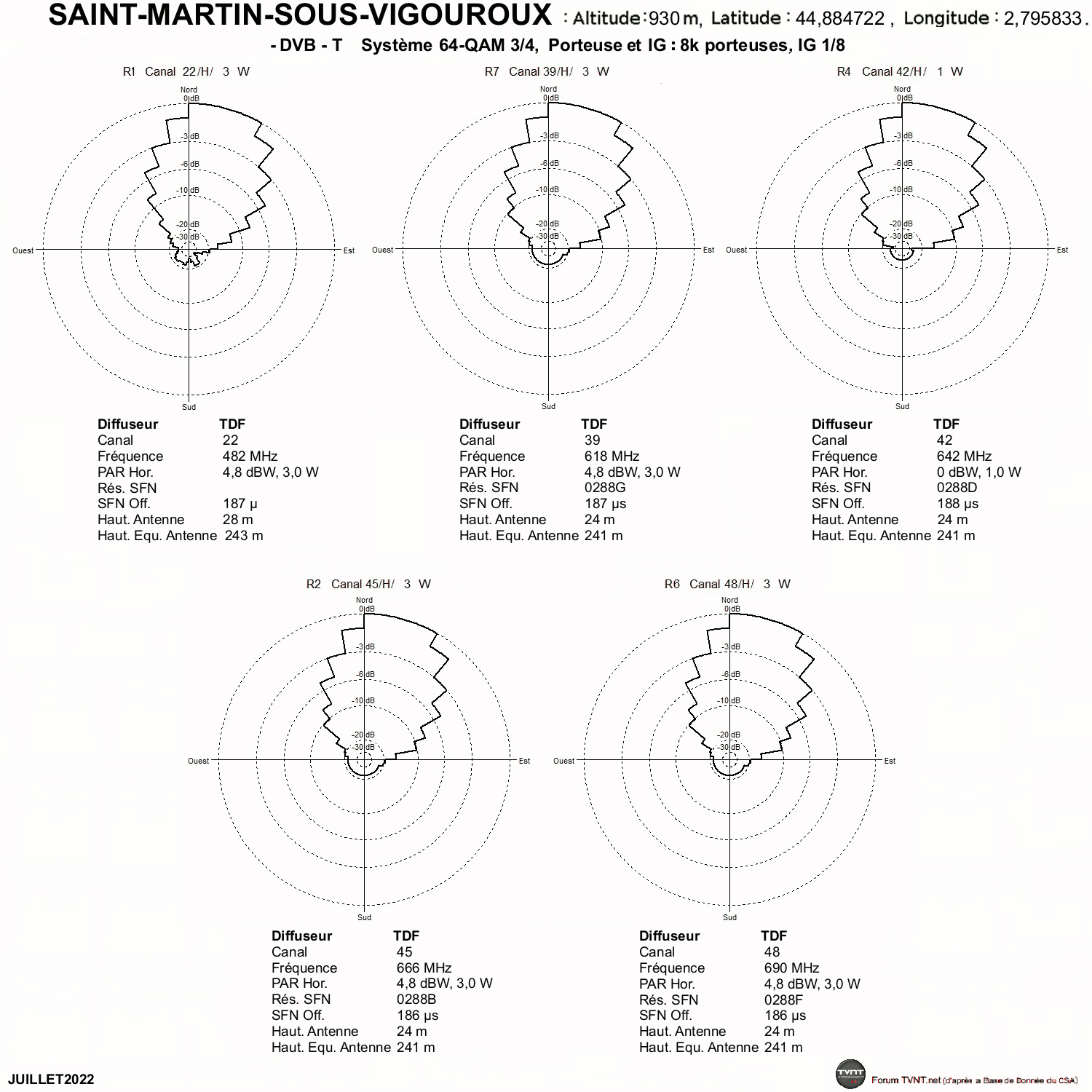

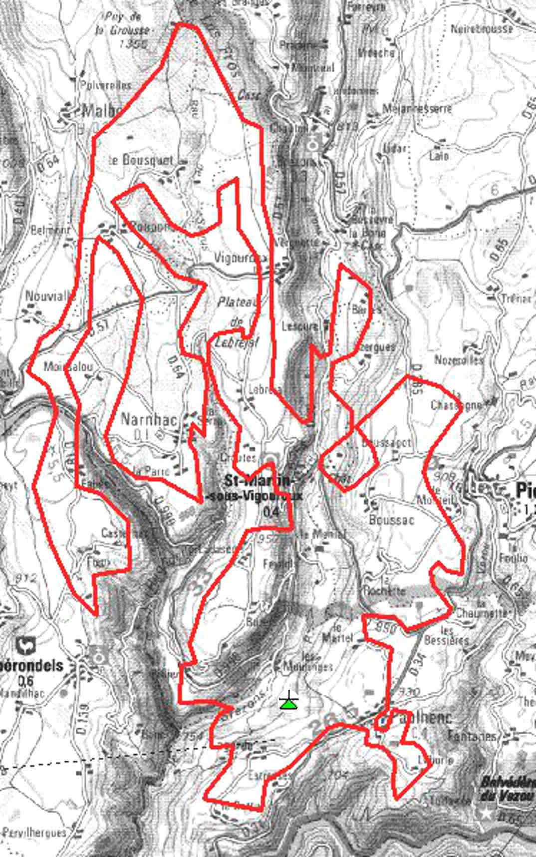

SAINT-MARTIN-SOUS-VIGOUROUX - PAULHENC
:arrow: Localisation du pylône ITAS TIM de Lagarde, sur la commune de Paulhenc, sur lequel TDF diffuse tous les multiplex.
R1: 22H 3W (TDF).
R7: 39H 3W (TDF).
R4: 42H 1W (TDF).
R2: 45H 3W (TDF).
R6: 48H 3W (TDF).

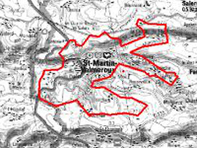

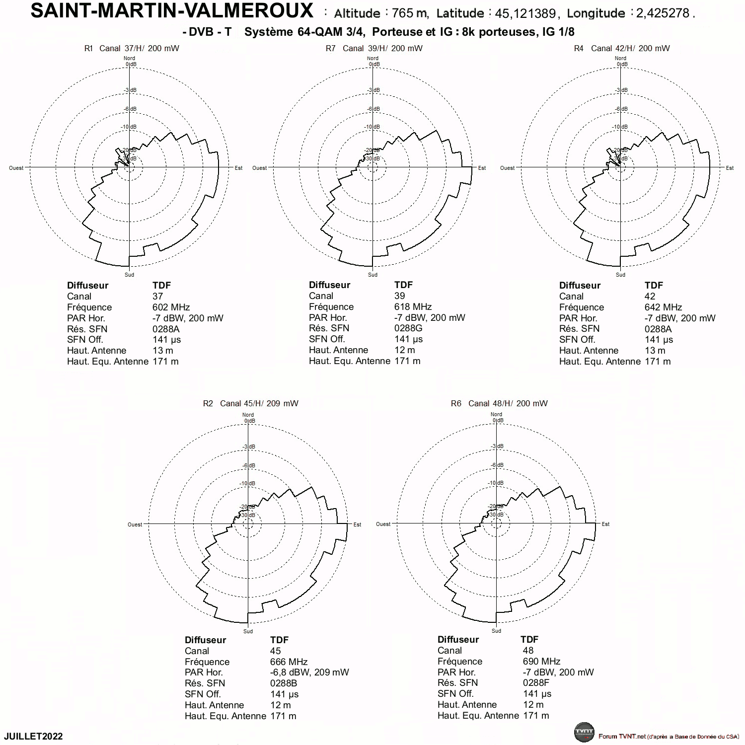

SAINT-MARTIN-VALMEROUX - LA CROIX DE JALLENC
:arrow: Localisation du pylône TDF des Côtes de Saint Martin, commune de Saint-Martin-Valmeroux.
R1: 37H 200mW (TDF).
R7: 39H 200mW (TDF).
R4: 42H 200mW (TDF).
R2: 45H 210mW (TDF).

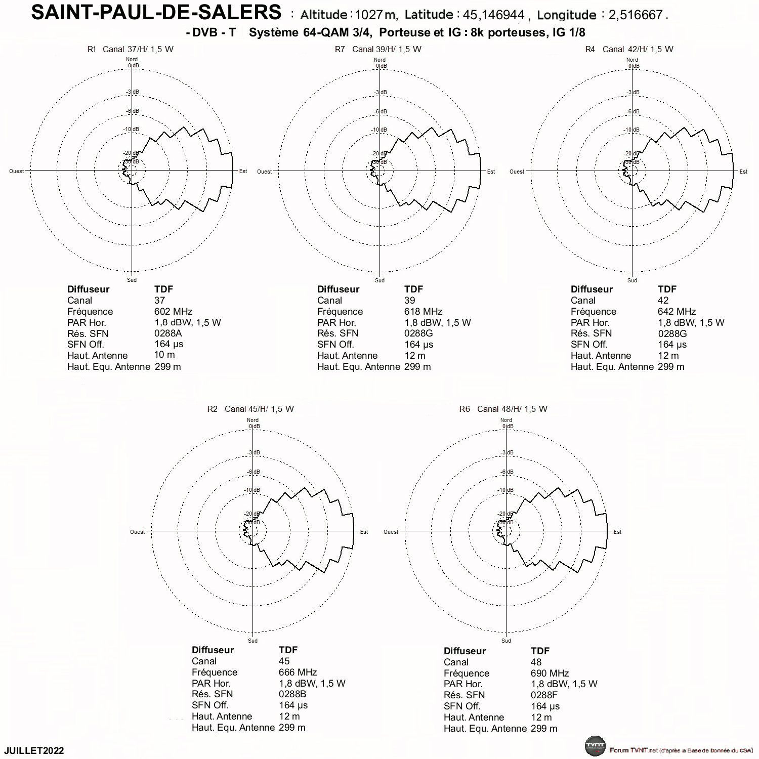

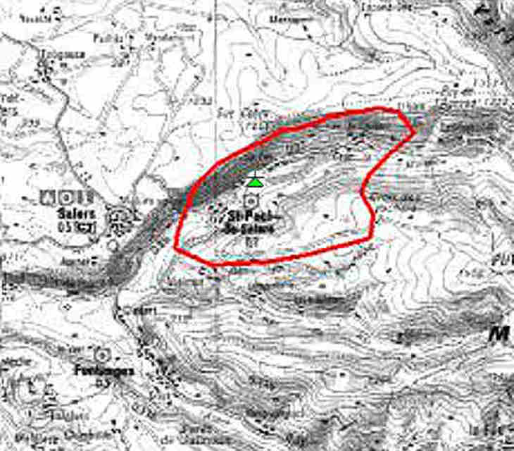

SAINT-PAUL-DE-SALERS - LES CÔTES DE LAUBÉNIE
Cet émetteur sera arrété le 24 novembre 2026 suite aux décisions de l'ARCOM n° 2026-394 et 2026-395 du 8 juillet 2026.
:arrow: Localisation du pylône TDF de La Champagne, Laubénie, commune de Saint-Paul-de-Salers.
R1: 37H 1,5W (TDF). (sur canal 54 avant le 29/01/2019)
R7: 39H 1,5W (TDF)
R4: 42H 1,5W (TDF).
R4: 42H 1,5W (TDF).
R2: 45H 1,5W (TDF).
R6: 48H 1,5W (TDF).

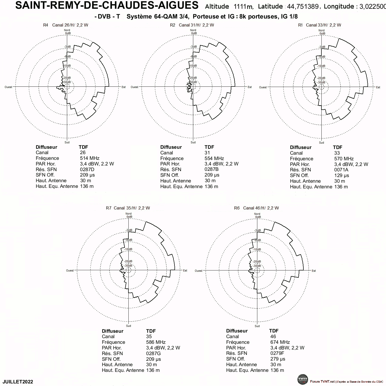

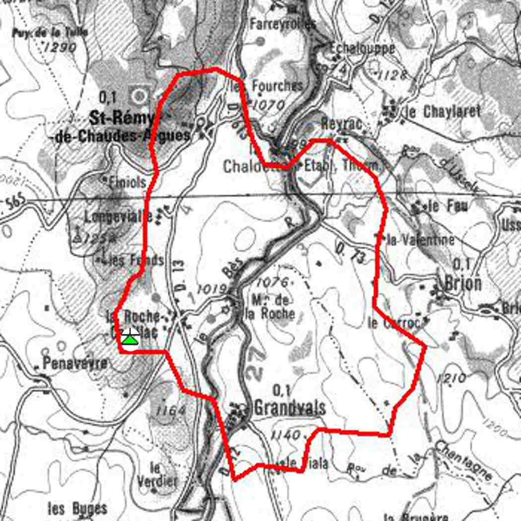

SAINT-RÉMY-DE-CHAUDES-AIGUES - LA ROCHE CANHILAC
:arrow: Localisation du pylône TDF de La Roche Canhilac, commune de Saint-Rémy-de-Chaudes-Aigues.
R4: 26H 2W (TDF).
R2: 31H 2W (TDF).
R1: 33H 2,2W (TDF).
R7: 35H 2,2W (TDF).
R6: 46H 2W (TDF).

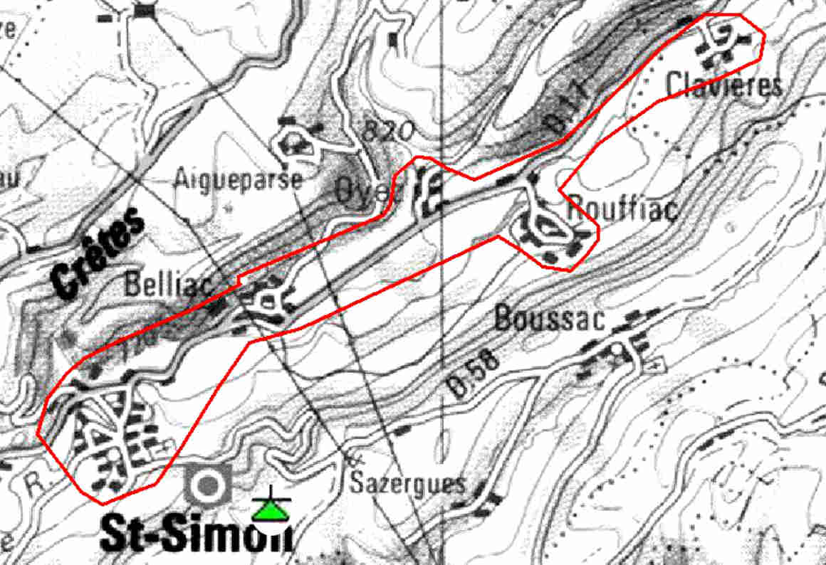

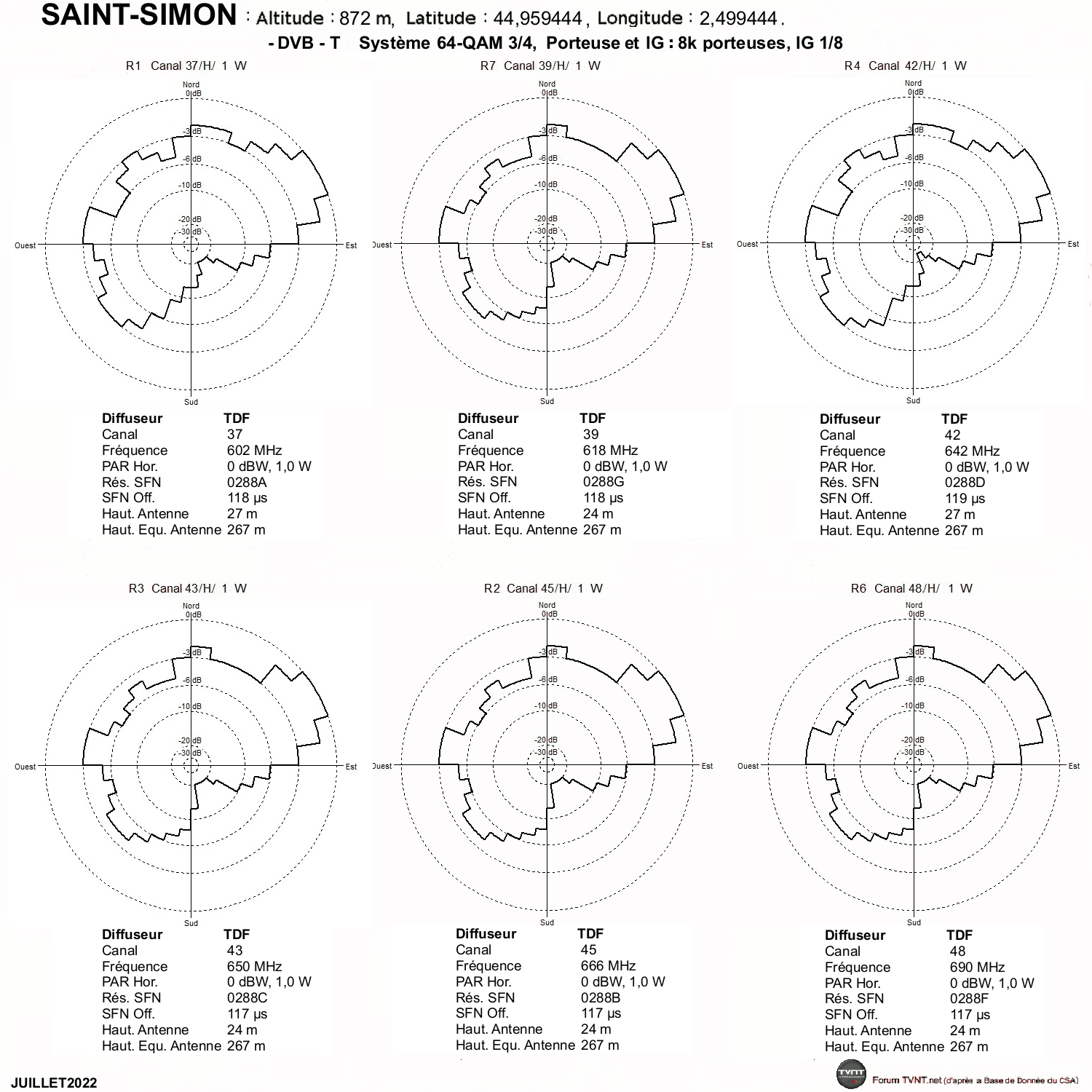

SAINT-SIMON - MONTAGNE DU PEINTRE
:arrow: Localisation du pylône ITAS TIM de la Montagne du Peintre, commune de Saint-Simon.
R1: 37H 1W (TDF).
R7: 39H 1W (TDF).
R4: 42H 1W (TDF).
R3: 43H 1W (TDF).
R2: 45H 1W (TDF).
R6: 48H 1W (TDF).

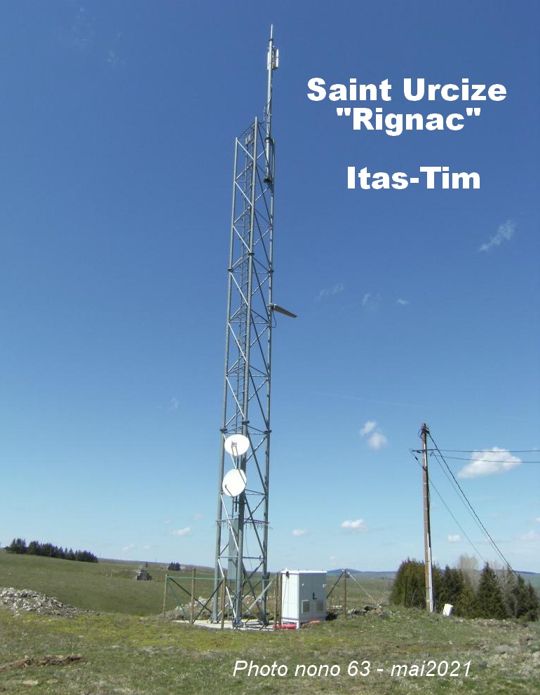

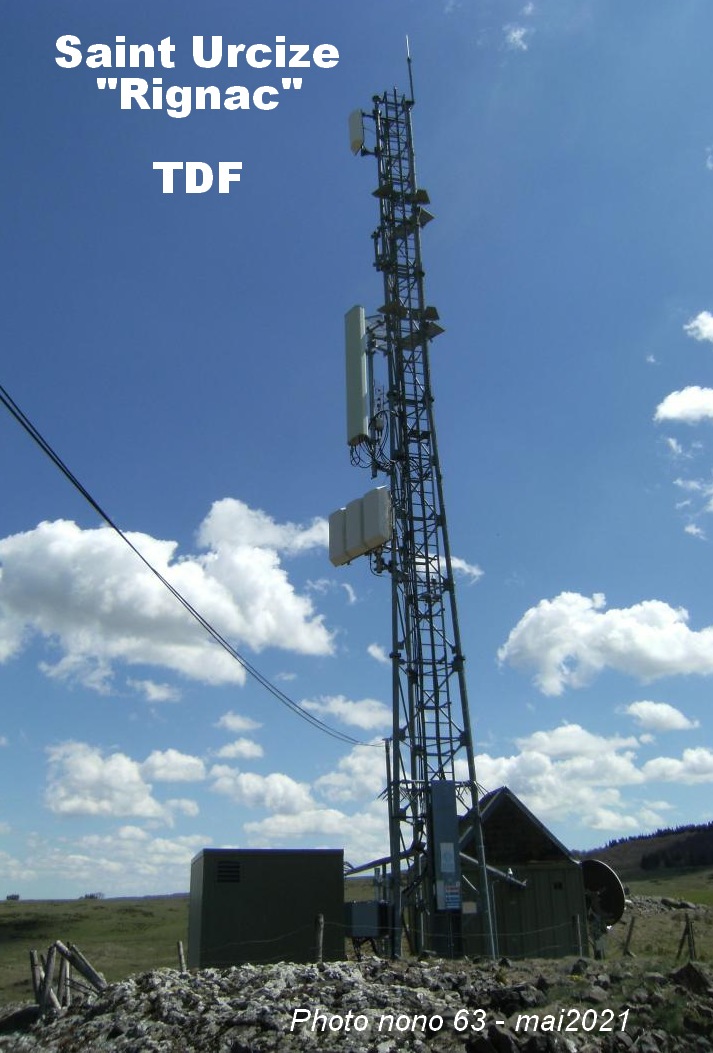

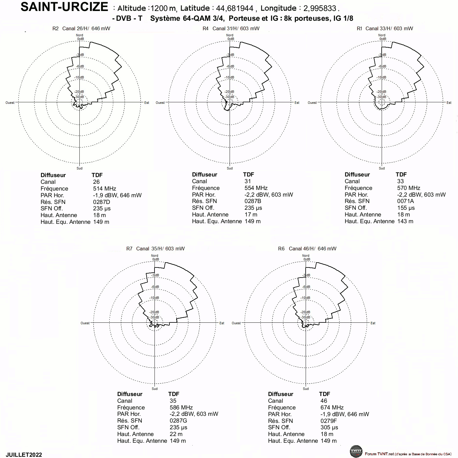

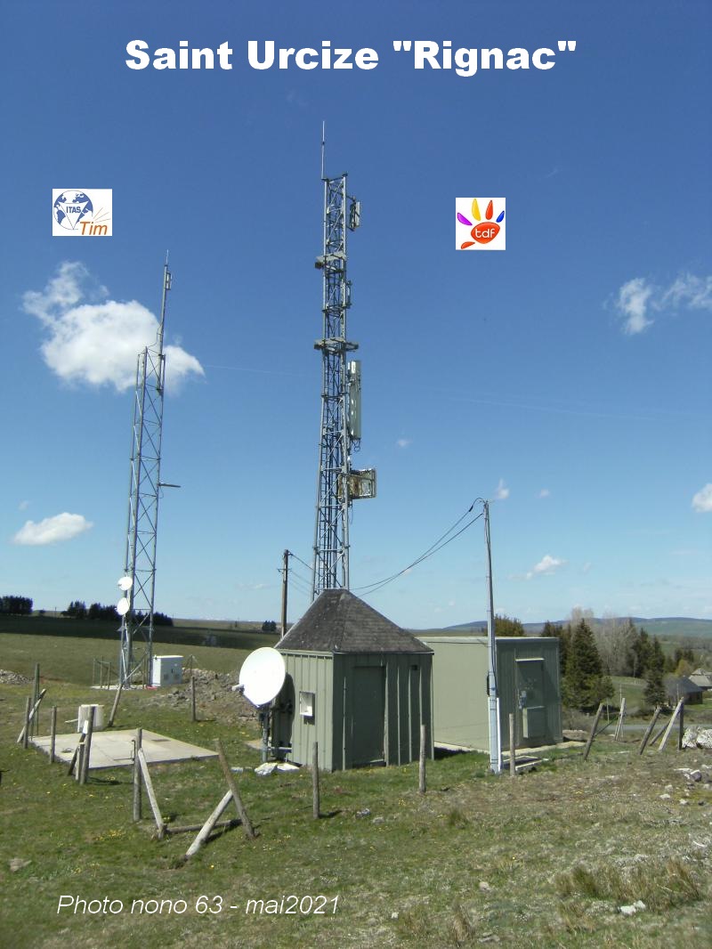

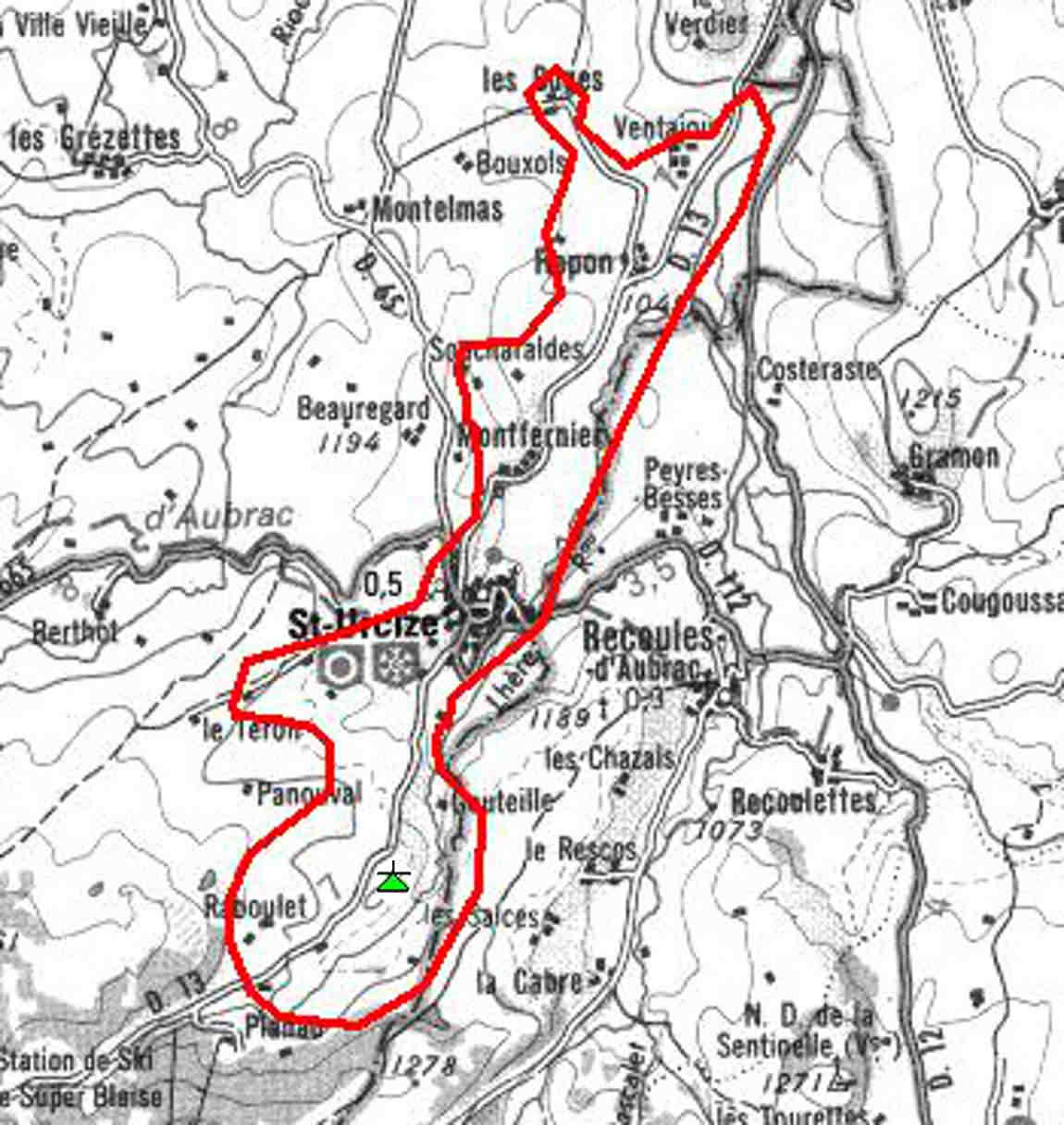

SAINT-URCIZE - RIGNAC
Il y a 2 pylônes pour la TNT sur le site de Rignac, commune de Saint-Urcize :
:arrow: Localisation du pylône TDF, qui diffuse les multiplex R1, R4 et R6.
photos Nono 63, d'autres photos sous ce lien
:arrow: Localisation du pylône ITAS TIM. sur lequel TDF diffuse les multiplex R2 et R7.
R4: 26H 600mW (TDF).
R2: 31H 550mW (TDF).
R1: 33H 600mW (TDF).
R7: 35H 600mW (TDF).
R6: 46H 600mW (TDF).

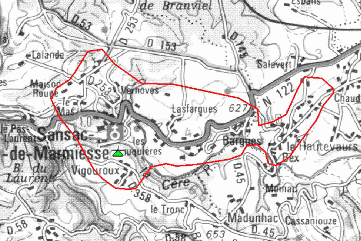

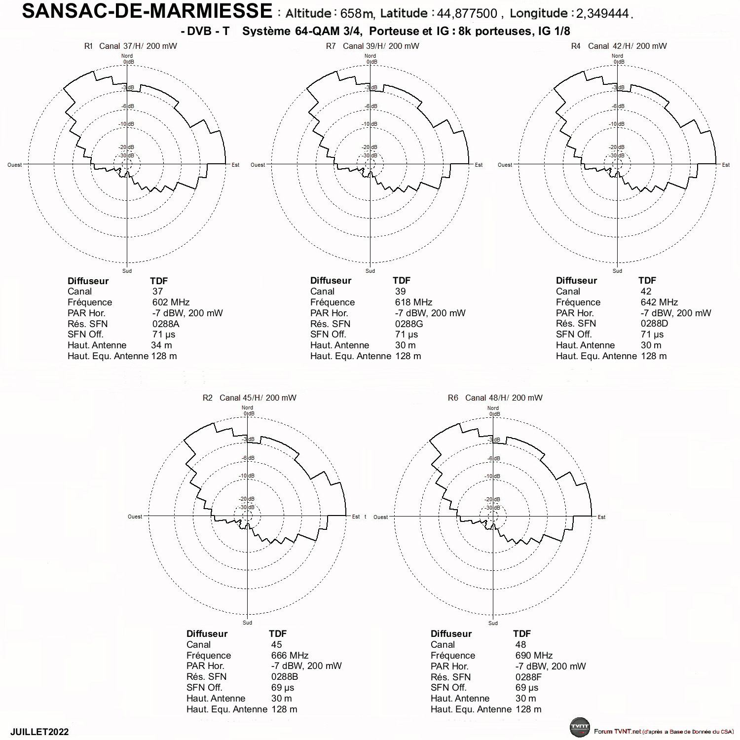

SANSAC-DE-MARMIESSE - SAINT-MAMET-LA SALVETAT
:arrow: Localisation du pylône ITAS TIM de Vigouroux, sur la commune de Saint-Mamet-La Salvetat, qui diffuse tous les multiplex.
R2: 45H 200mW (TDF).

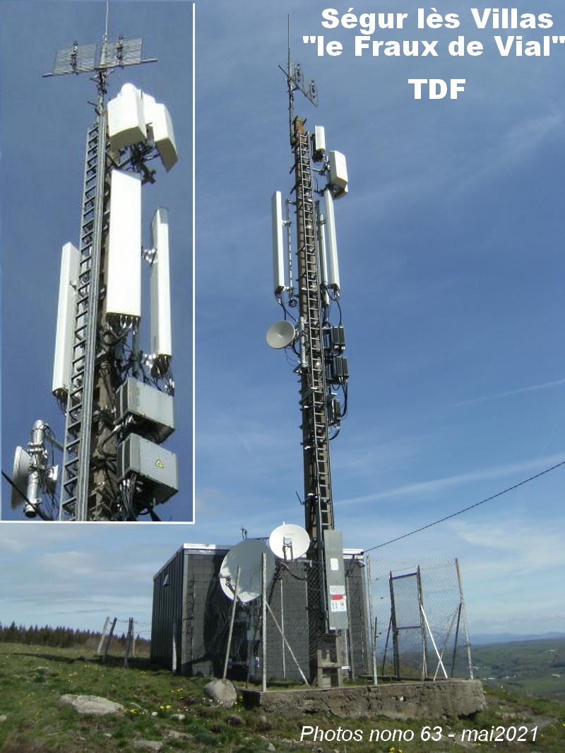

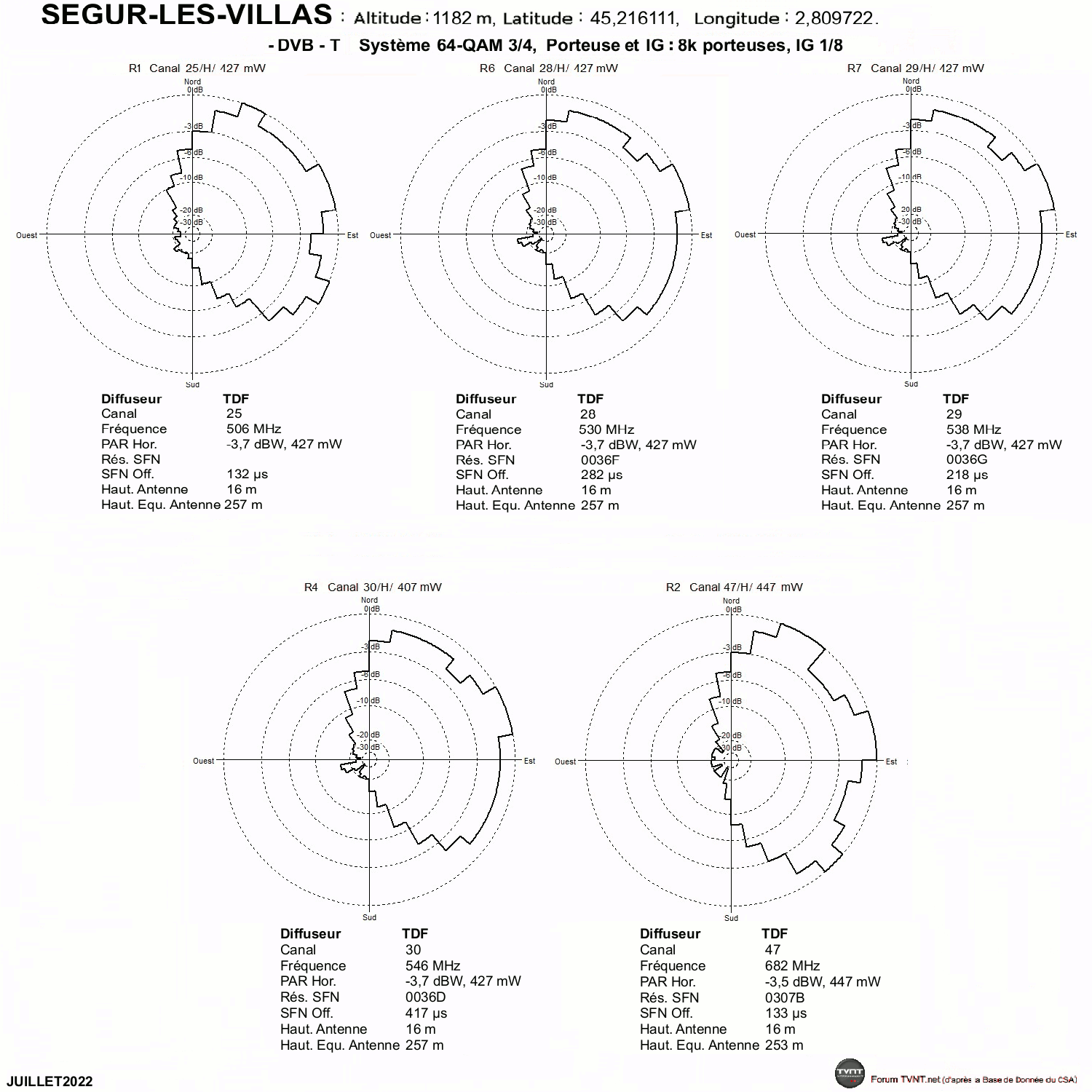

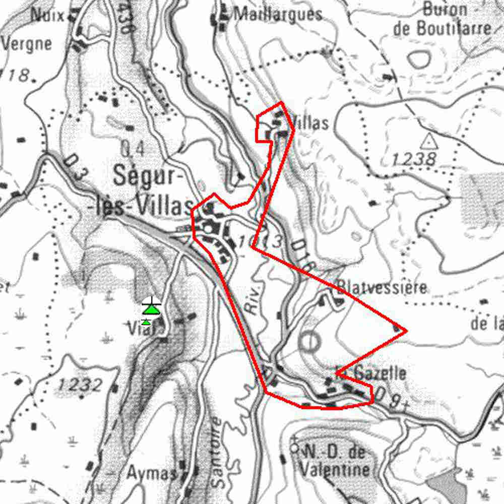

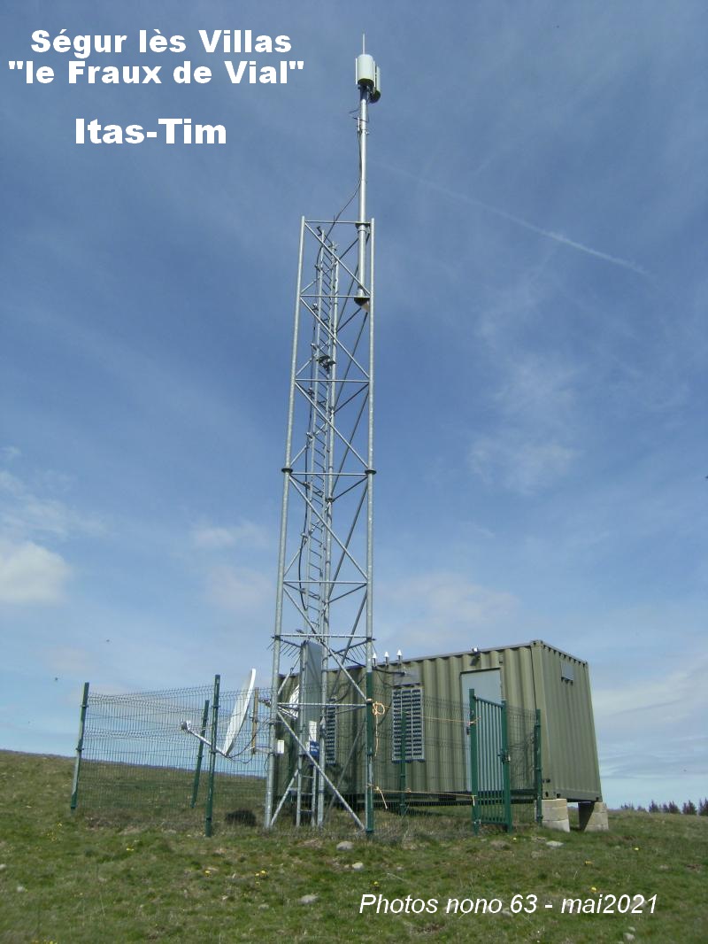

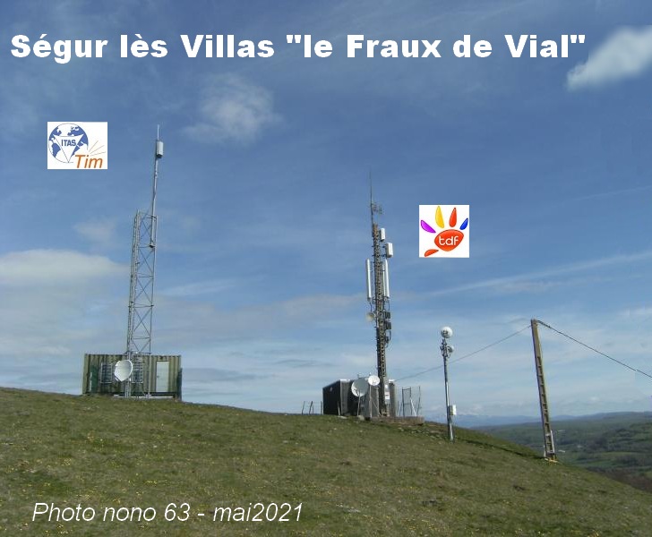

SÉGUR-LES-VILLAS - VIAL
Il y a 2 pylônes pour la TNT sur le site du Fraux de Vial, commune de Ségur-les-Villas :
:arrow: Localisation du pylône TDF qui diffuse les multiplex R1 et R2.
:arrow: Localisation du pylône ITAS TIM, sur lequel TDF diffuse le multiplex R4, R6 et R7.
R1: 25H 430mW (TDF).
R6: 28H 400mW (TDF).
R7: 29H 400mW (TDF).
R4: 30H 400mW (TDF).
R2: 47H 430mW (TDF).

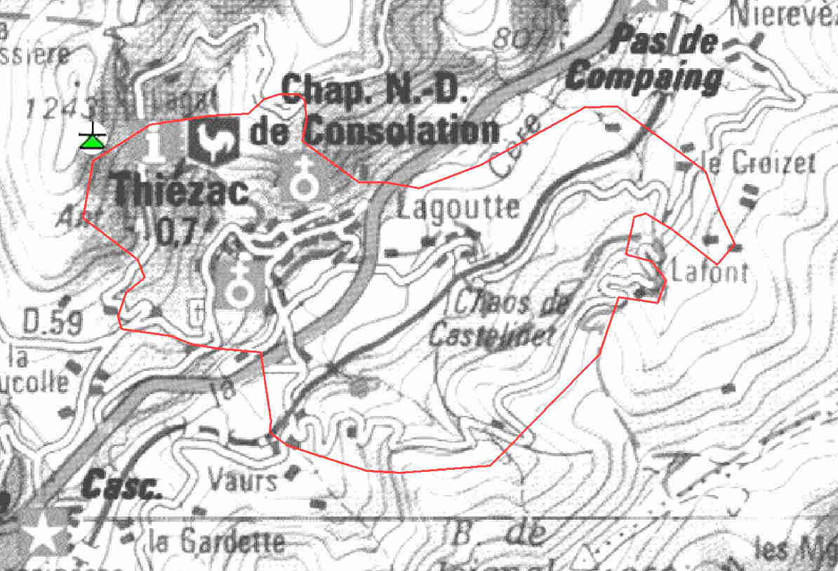

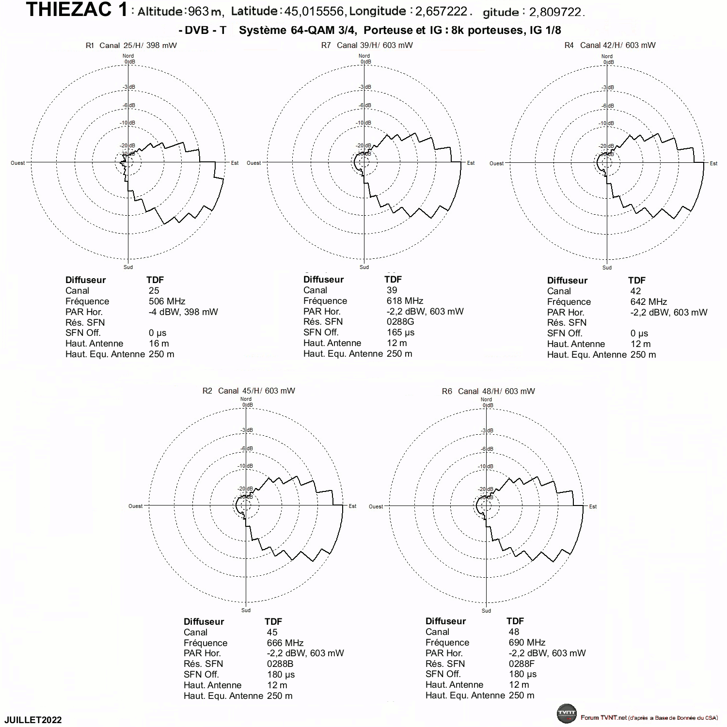

THIÉZAC 1 - LESCURE
:arrow: Localisation du pylône ITAS TIM des Issards, commune de Thiézac, qui diffuse tous les multiplex.
R1: 25H 600mW (TDF).
R6: 48H 600mW (TDF).

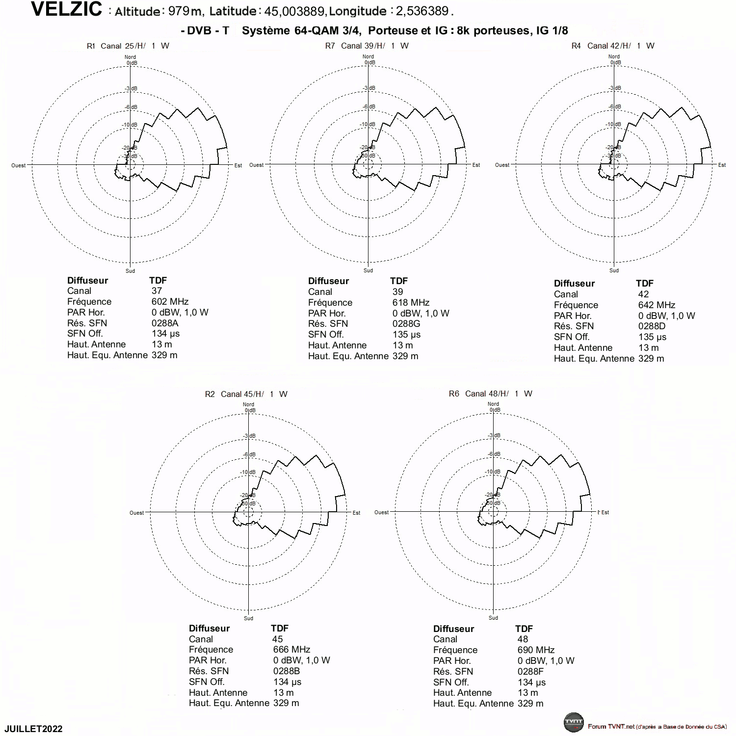

VELZIC - LACOSTES
:arrow: Localisation du pylône TDF de Broussoux, près de Lacostes, commune de Velzic, qui diffuse tous les multiplex.
R1: 37H 1W (TDF).
R7: 39H 1W (TDF).
R4: 42H 1W (TDF).
R2: 45H 1W (TDF).
R6: 48H 1W (TDF).

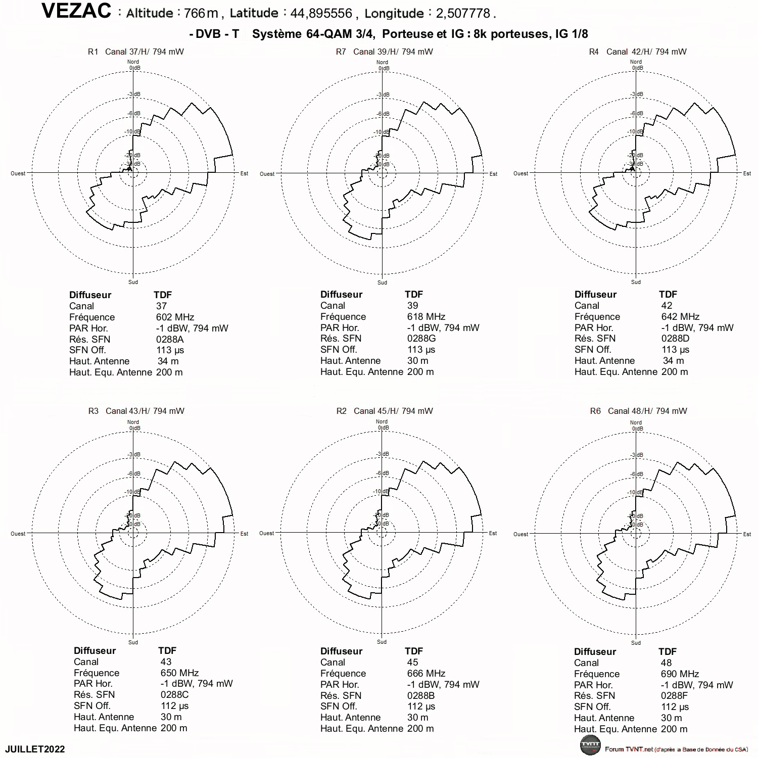

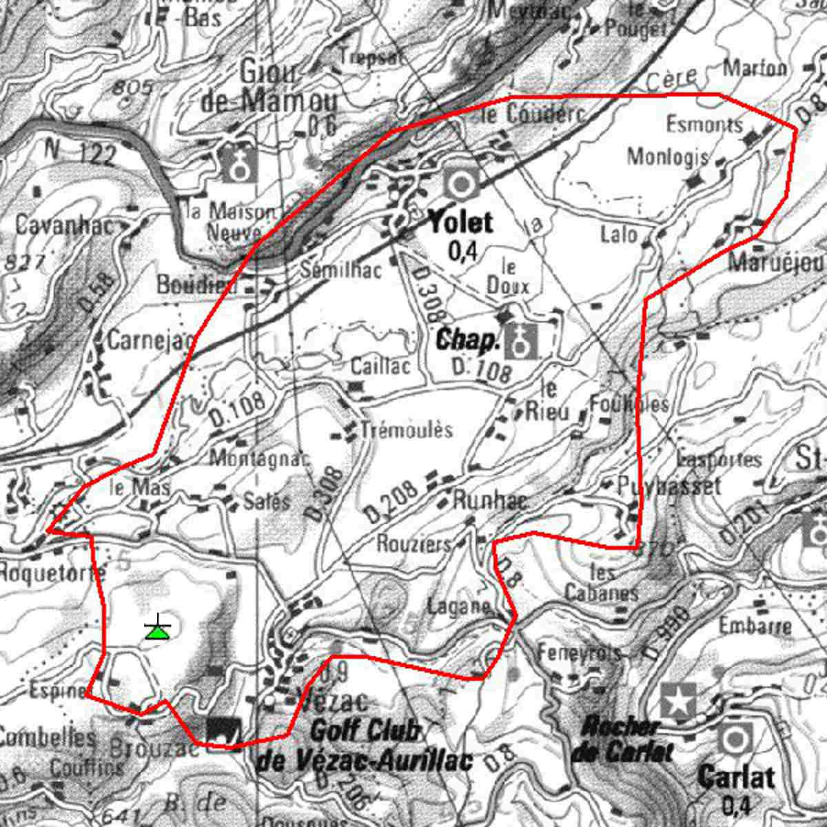

VÉZAC - BROUZAC
:arrow: Localisation du pylône ITAS TIM de Brouzac, commune de Vézac, qui diffuse tous les multiplex.
R1: 37H 795mW (TDF).
R7: 39H 795mW (TDF).
R4: 42H 795mW (TDF).
R3: 43H 795mW (TDF).
R2: 45H 795mW (TDF).
R6: 48H 795mW (TDF).

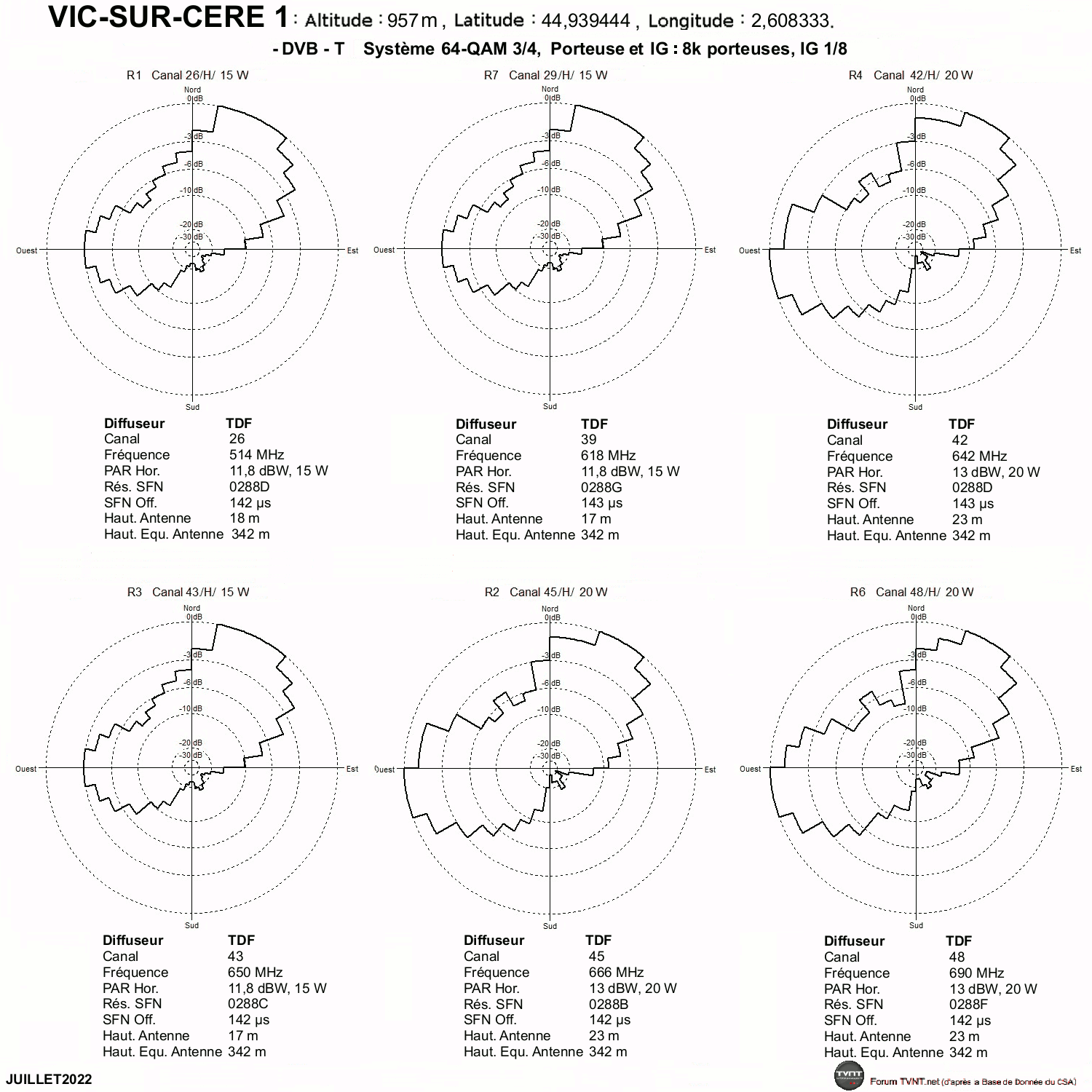

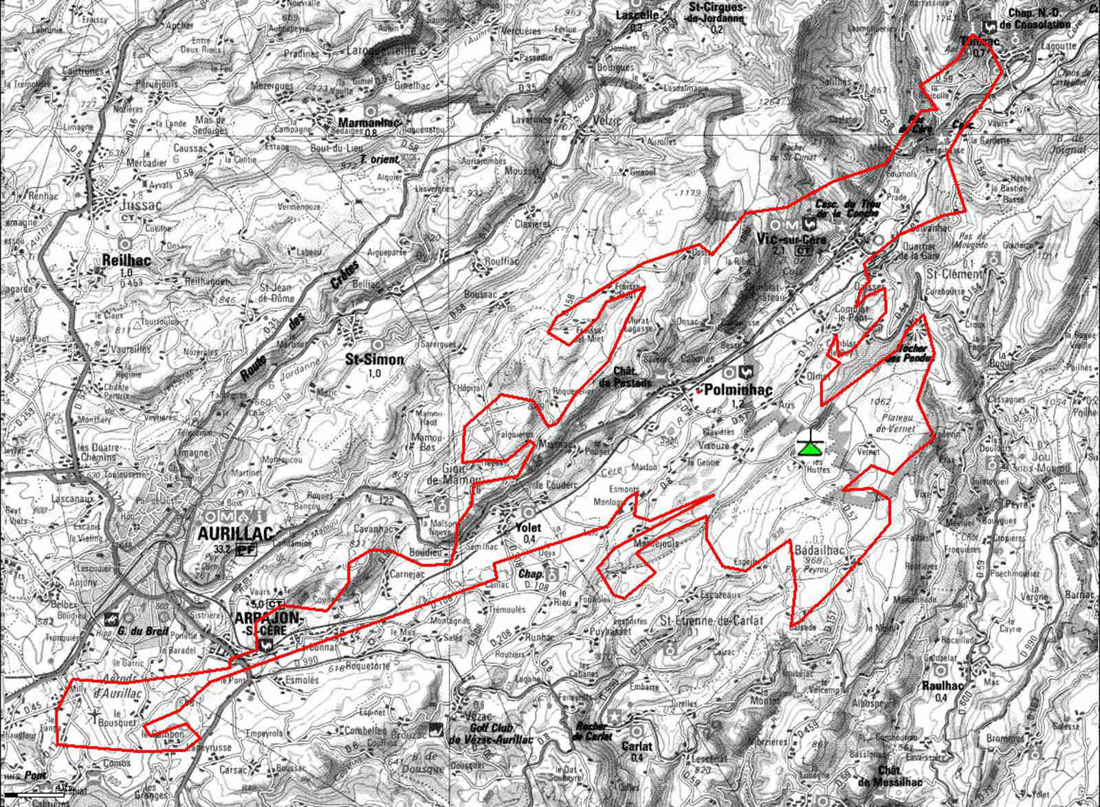

VIC-SUR-CÈRE 1 - SUD - LES HUTTES
:arrow: Localisation du pylône TDF des Huttes, sur la commune de Polminhac :
cliquer sur la photo pour l'agrandir
Photo de bernard7715
R1: 26H 15W (TDF).
R7: 39H 15W (TDF).
R4: 42H 15W (TDF).
R3: 43H 15W (TDF).
R2: 45H 15W (TDF).
R6: 48H 15W (TDF).

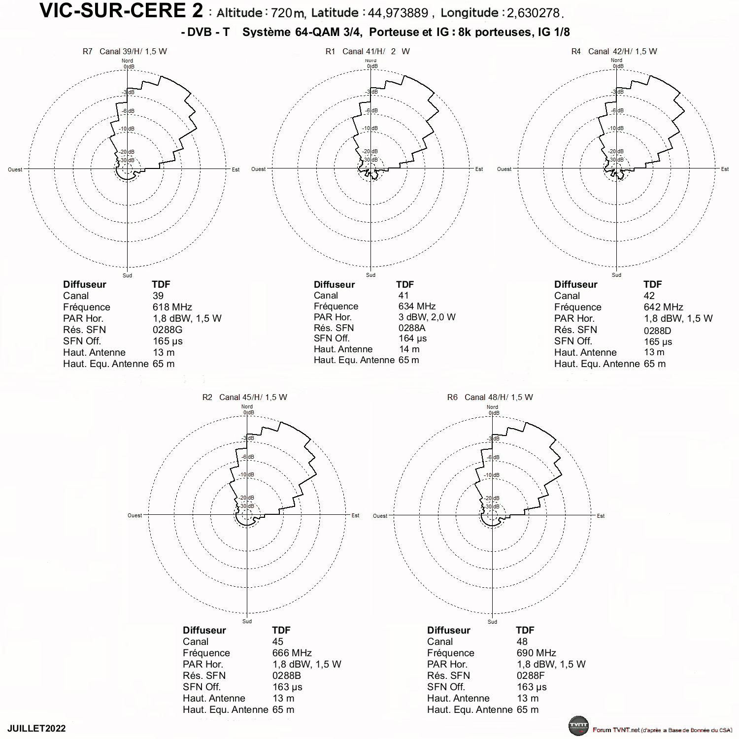

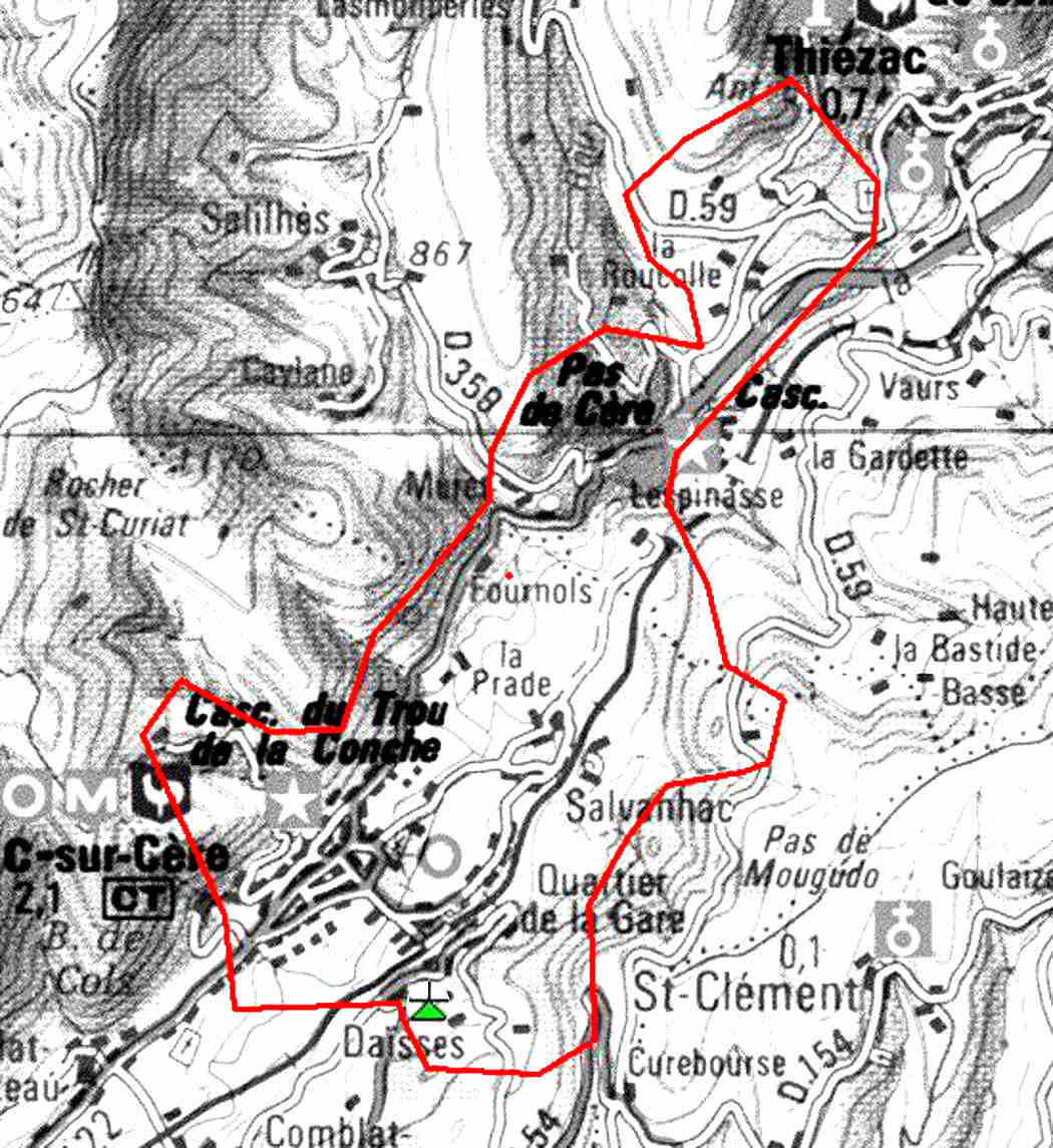

VIC-SUR-CÈRE 2 - DAISSES
:arrow: Localisation du pylône TDF de Daisses commune de Vic-sur-Cère.
R7: 39H 1,5W (TDF).
R1: 41H 1,5W (TDF).
R4: 42H 1,5W (TDF).
R2: 45H 1,5W (TDF).
R6: 48H 1,5W (TDF).

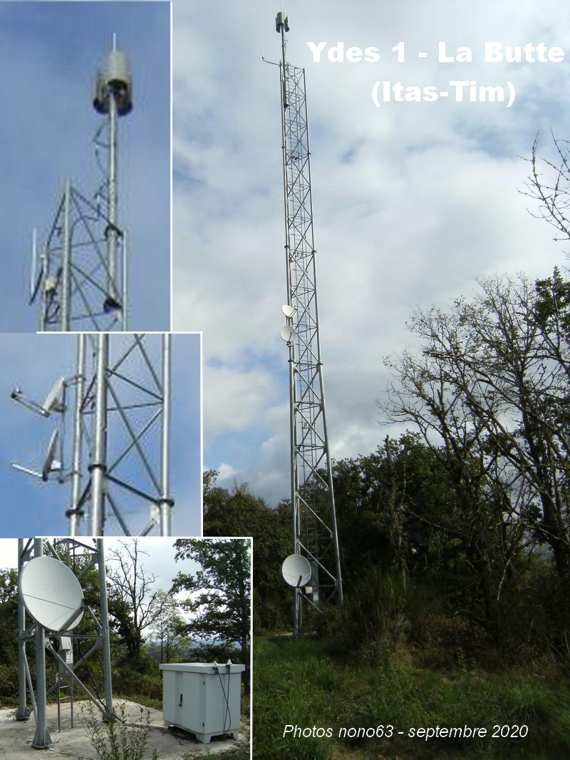

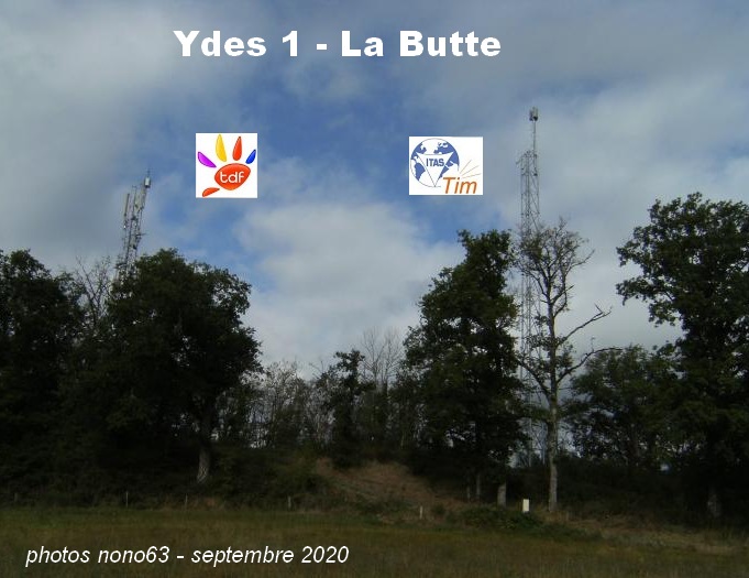

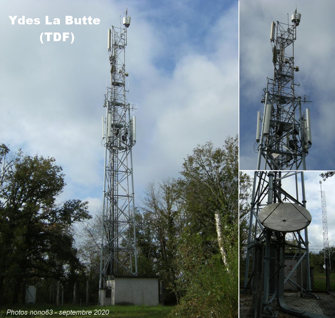

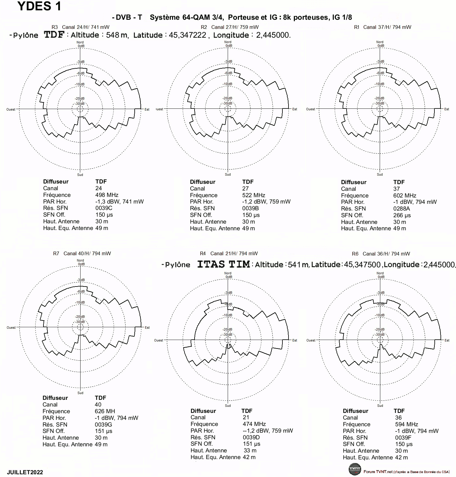

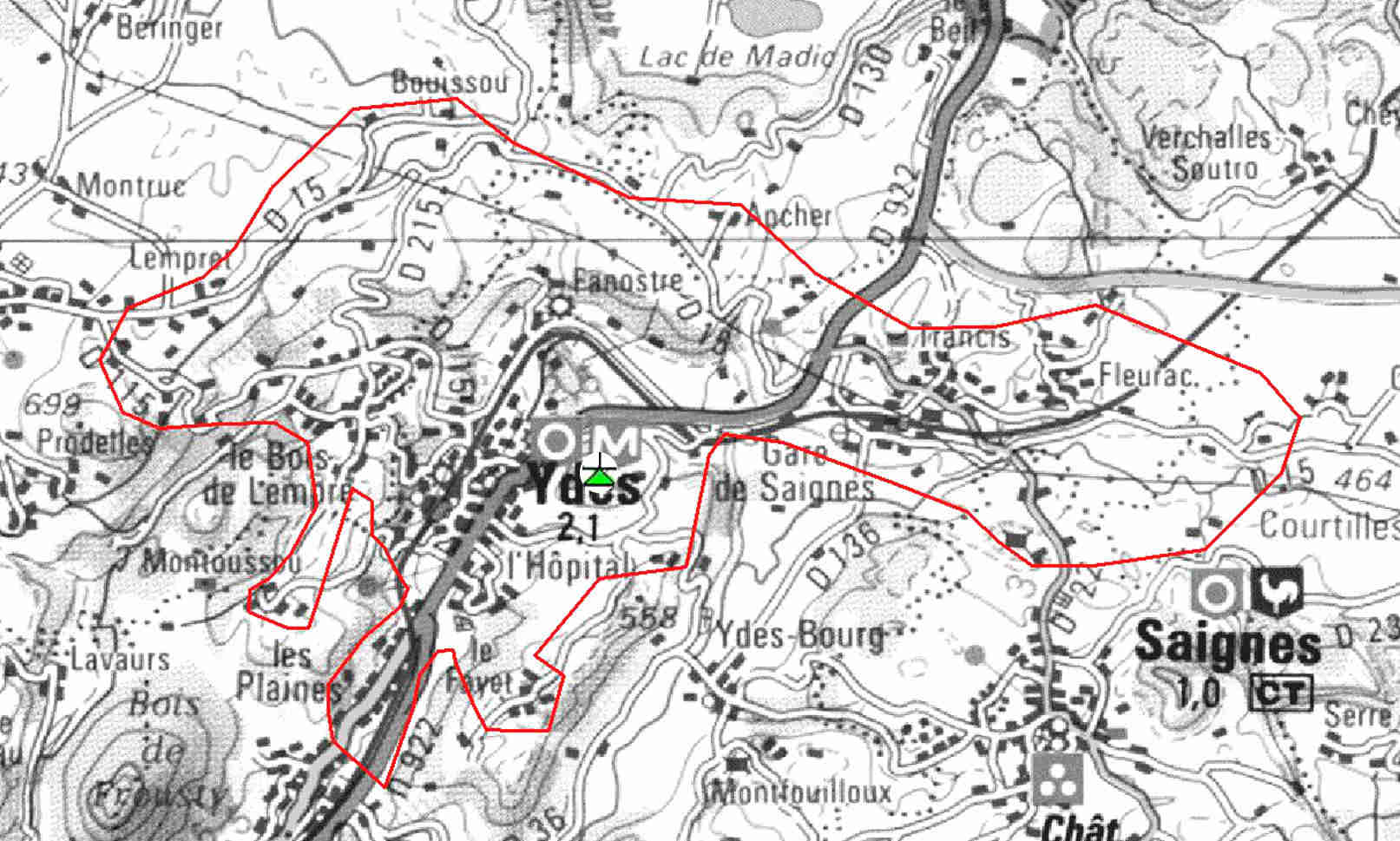

YDES 1 - LA BUTTE
Il y a 2 pylônes pour la TNT sur le site de Montassou, commune de Ydes :
:arrow: Localisation du pylône TDF de La Butte, qui diffuse les multiplex R1 à R3 et R7.
:arrow: Localisation du pylône ITAS TIMqui diffuse les multiplex R4 et R6.
R4: 21H 760mW (TDF).
R3: 24H 740mW (TDF).
R2: 27H 760mW (TDF).
R6: 36H 790mW (TDF).
SAINT-JUST - LE PLO
Émetteur numérisé par la commune de Val d'Arcomie,
:arrow: Localisation du pylône de la communauté de commune, au lieu dit Le Plo, à Saint Just, commune de Val d'Arcomie.
R4: 23V 1W (IND). (sur canal 26 avant le 6 mai 2026)
R2: 36V 1W (IND). (sur canal 31 avant le 6 mai 2026)
R1: 38V 1W (IND). (sur canal 33 avant le 6 mai 2026)
R7: 40V 1W (IND). (sur canal 35 avant le 6 mai 2026)
R6: 43V 1W (IND).(sur canal 46 avant le 6 mai 2026)
