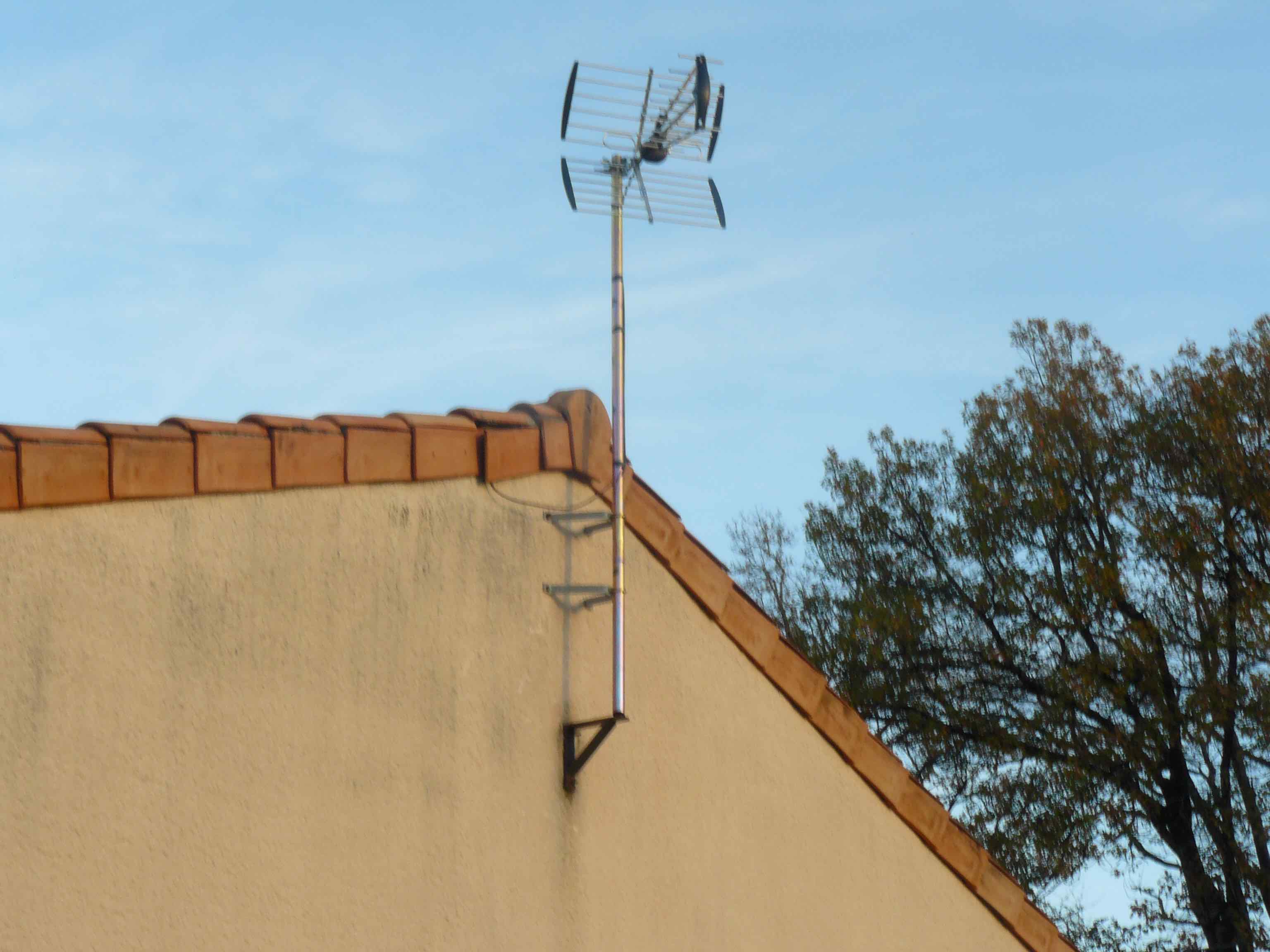

Aurais-tu la possibilité de nous faire une photo de ton antenne prise depuis ton jardin ou ta terrasse? :wink:

Ci joint, photo de l'antenne. A savoir, mon voisin a exactement la meme antenne, et il ne rencontre aucun probleme. Il est vrai, qu'i n'a qu'une seule TV raccordee a l'antenne.

Merci pour la photo :D
Il y a plusieurs hypothèses:
:arrow: soit c'est un autre émetteur TNT qui diffuse le R2 sur la même fréquence que St Saturnin (par exemple Niort et les 2 petits réémetteurs d'Angoulême) qui est reçu par le derrière de ton antenne et brouille la réception du R2 de St Saturnin si ta télé la plus proche.
:arrow: soit les téléviseurs les plus éloignés ont un très bon tuner TNT mais le téléviseur le plus proche a un mauvais tuner TNT.
:arrow: soit c'est le répartiteur qui affaiblit le signal de ton antenne non amplifiée.
:arrow: soit le simple fait de monter un peu l'antenne ou la baisser permettrait de mieux capter le R2.
:arrow: soit c'est une panne ponctuel du R2 sur St Saturnin ou une désynchronisation du SFN sur le R2.
As-tu des arbres en face de ton antenne en direction de St Saturnin?
Sur le téléviseur le plus proche as-tu la possibilité de voir les % de réception des chaînes TF1? France 2? Canal+? France 5? C8? HD1?
Peux-tu accéder facilement à la fixation qui se trouve entre le mât et le mur de la maison?

Je n'ai pas d'arbre qui me gêne en direction de l'antenne. Oui je reçois très bien les radios. Oui je peut accéder facilement au mat de mon antenne.Demain, j'essaie de raccorder en direct une par une les deux téléviseurs dont la reception est mauvaise.Suivant le résultat, j'essaierais ce que tu m'as dit.Mon voisin est exactement à la même hauteur que moi concernant son antenne, et n'a aucun probleme.
