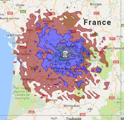

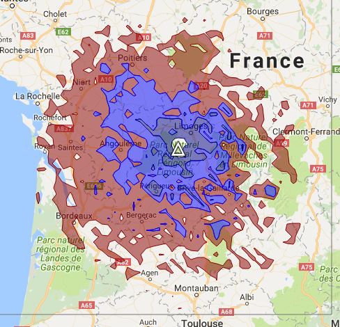

Attention ne pas confondre signal utile et signal brouilleur, de mémoire tu es à -20dB versus champ nominal pour un brouilleur. Imagine si tu recois ton réémetteur local à 55dB un autre est brouilleur à partir de 35dB et un émetteur comme Limoges ou Bordeaux ca envoie en espace libre ;)
Un exemple grossier ci-dessous avec Limoges et ses 100k PAR, en rouge un signal de 30 à 55dBµV/m.
Limoges.JPG -->
