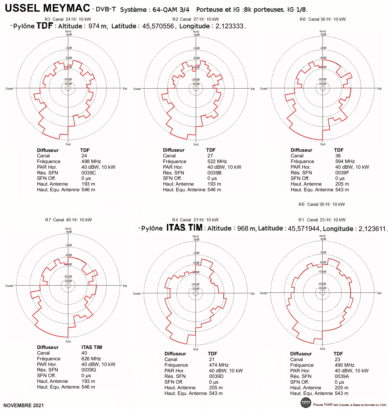

USSEL - MEYMAC
Émetteur principal.
:arrow: Localisation du pylône TDF du Mont Bessou, sur la commune de Meymac, qui diffuse tous les multiplex :
le pylône ITAS TIM n'est plus utilisé pour la diffusion de la TNT.
R4: 21H 10kW (TDF).
R1: 23H 10kW (TDF).
R3: 24H 10kW (TDF).
R2: 27H 10kW (TDF).
R6: 36H 10kW (TDF).
R7: 40H 10kW (TDF).

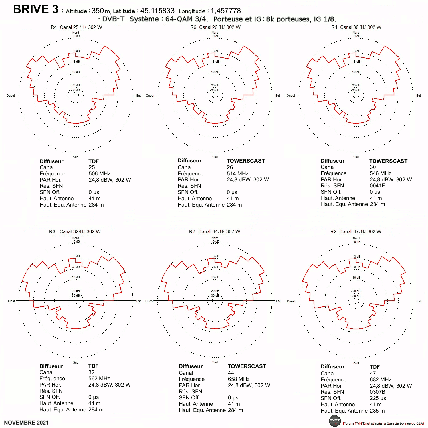

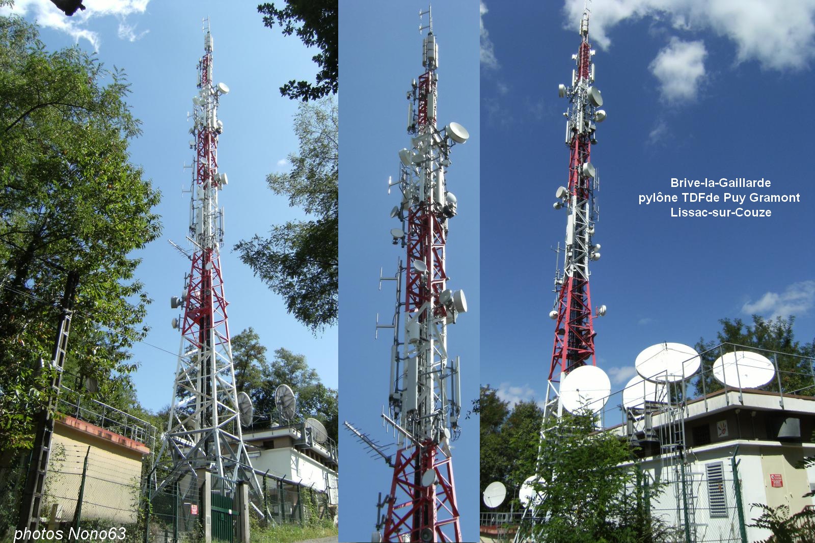

BRIVE 3 - LISSAC
Émetteur principal.
:arrow: Localisation du pylône TDF de Puy Gramont, sur la commune de Lissac-sur-Couze :
cliquer sur la photo pour agrandir
Photos Nono63 , d'autres photos dans ce post et le suivant
R4: 25H 300W (TOWERCAST).
R6: 26H 300W (TOWERCAST).
R1: 30H 300W (TOWERCAST).
R3: 32H 300W (TDF).
R9: 38H 300W (TOWERCAST).
R7: 44H 300W (TOWERCAST).
R2: 47H 300W (TDF).

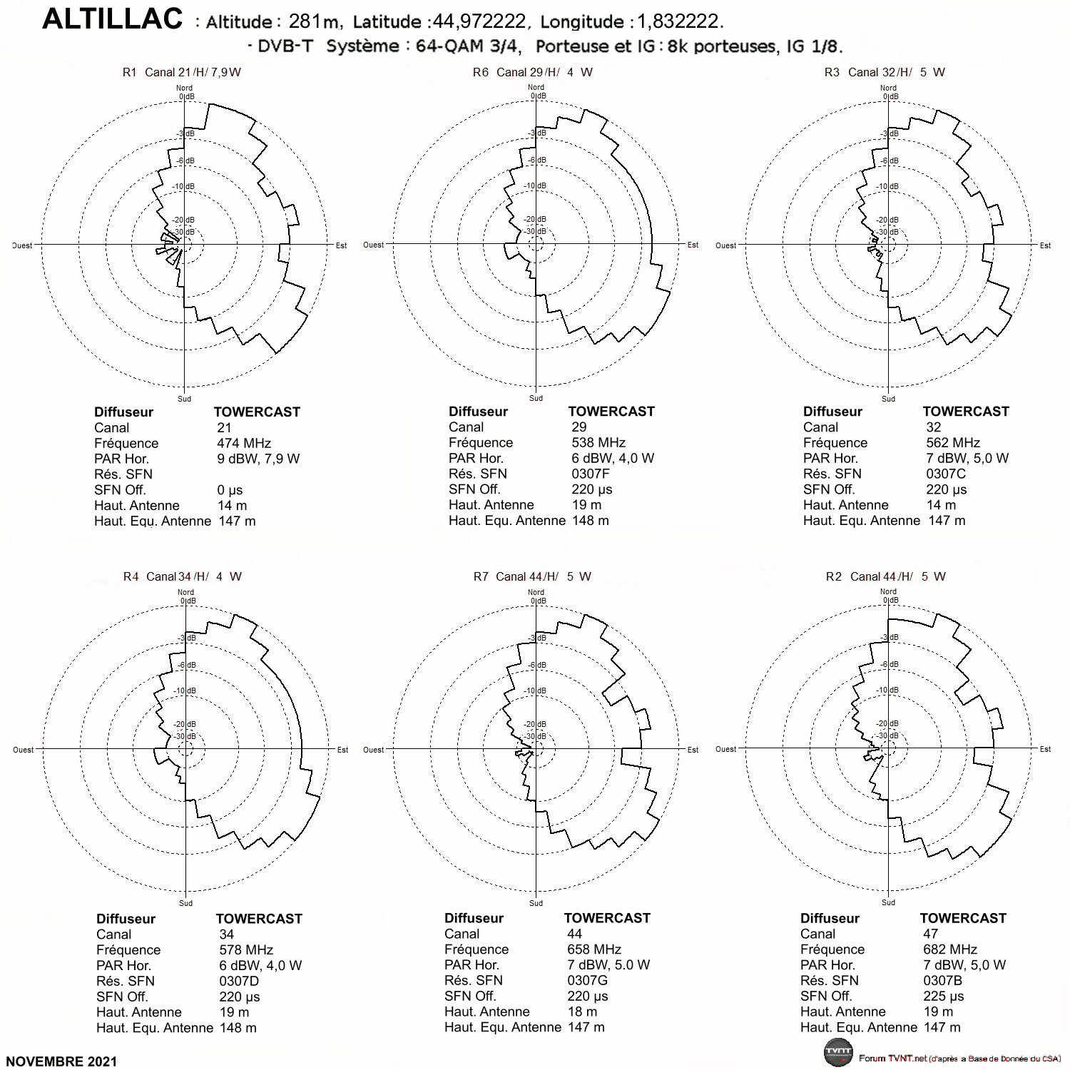

ALTILLAC - COURSAC
:arrow: Localisation du pylône TDF de Coursac, sur la commune de Beaulieu-sur-Dordogne.
Vu 2171 fois
R1: 21H 7,9W (TOWERCAST).
R6: 29H 4W (TOWERCAST).
R3: 32H 5W (TOWERCAST).
R4: 34H 4W (TOWERCAST).
R7: 44H 5W (TOWERCAST).
R2: 47H 5W (TOWERCAST).

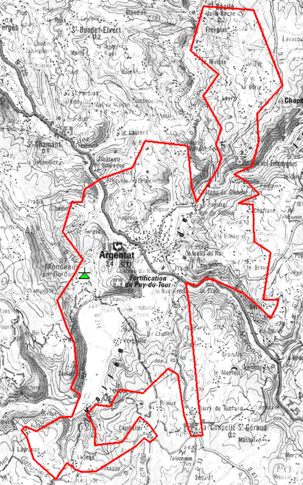

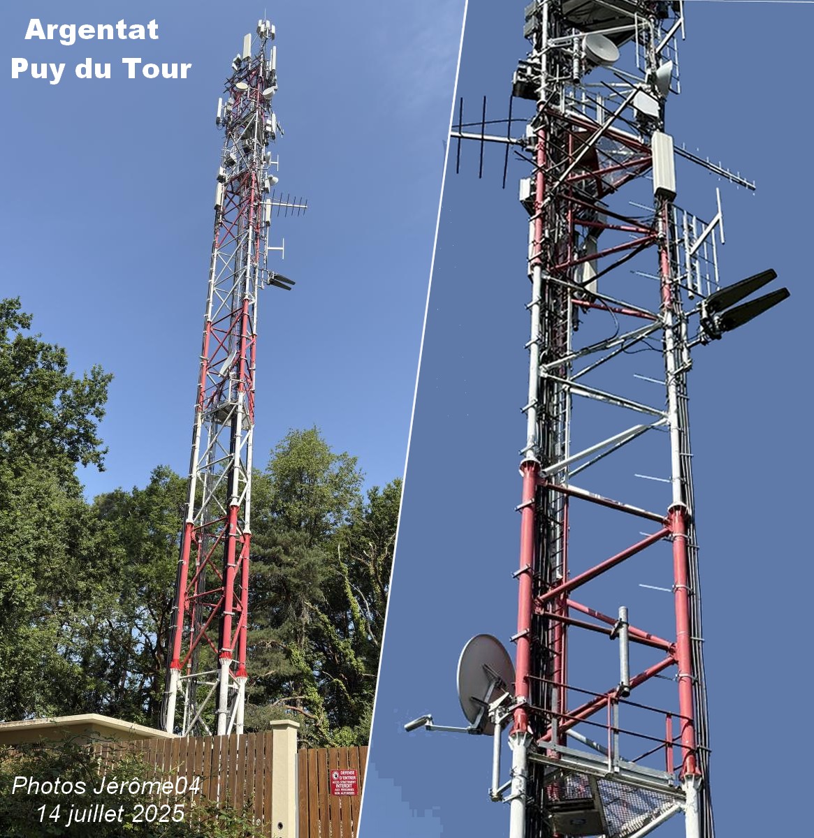

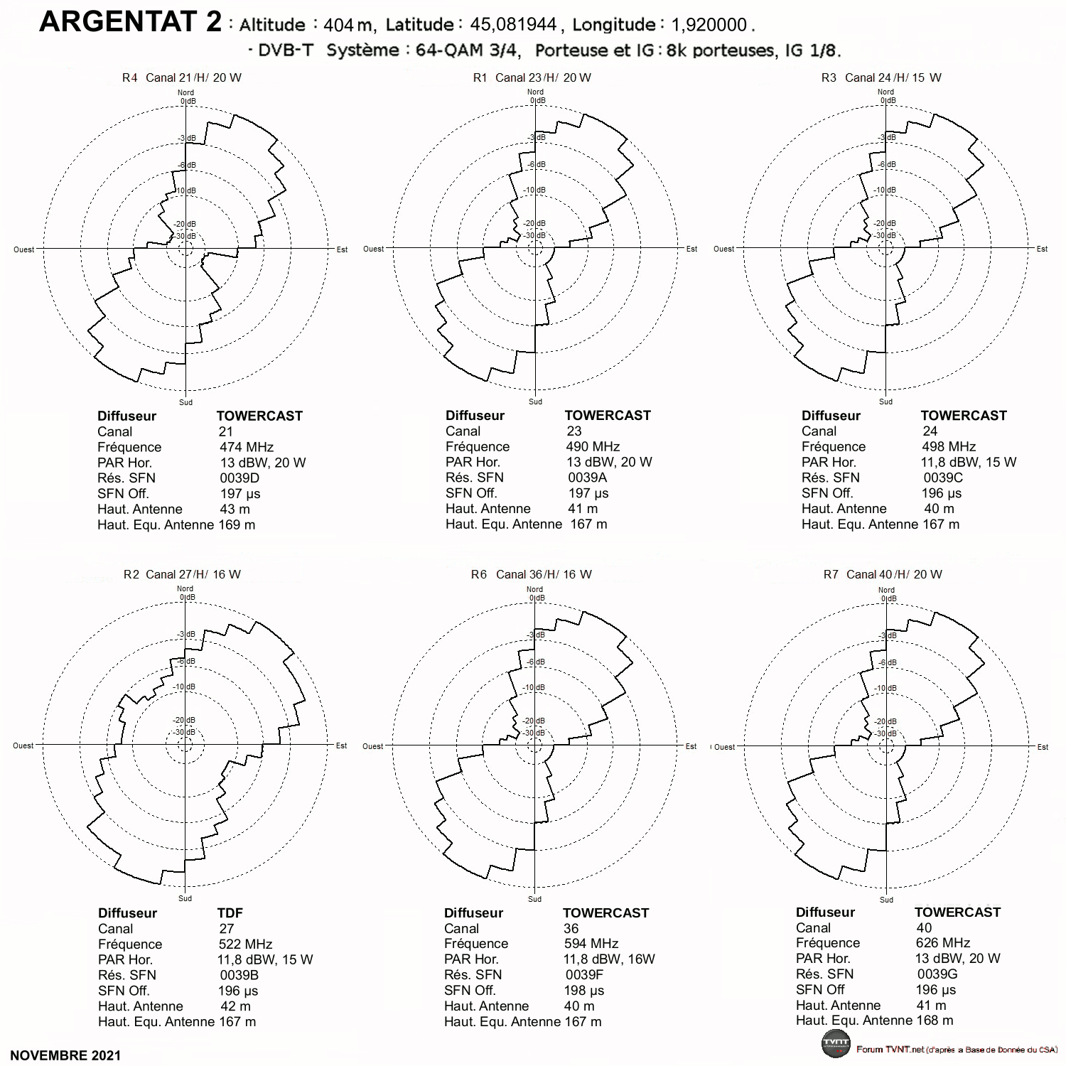

ARGENTAT 2 - MONCEAUX-SUR-DORDOGNE
:arrow: Localisation du pylône TDF du Puy du Tour, sur la commune de Monceaux-sur-Dordogne :
Vu 2171 fois
Photo nono 63, d'autres photos sous ce lien
Photos : Jérôme04, d'autres photos sous ce lien
R4: 21H 20W (TOWERCAST).
R1: 23H 20W (TOWERCAST).
R3: 24H 15W (TOWERCAST).
R2: 27H 16W (TDF)..
R6: 36H 16W (TOWERCAST).
R7: 40H 20W (TOWERCAST).

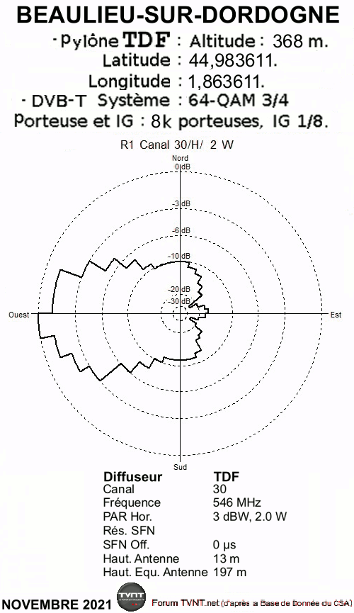

BEAULIEU-SUR-DORDOGNE - LA VEYSSIÈRE
:arrow: Localisation du pylône de TDF d'Altillac-La Veyssière, sur la commune d'Altillac, qui diffuse le multiplex R1.
R1: 30H 2W (TDF). (sur canal 28 avant le 04/12/2018)

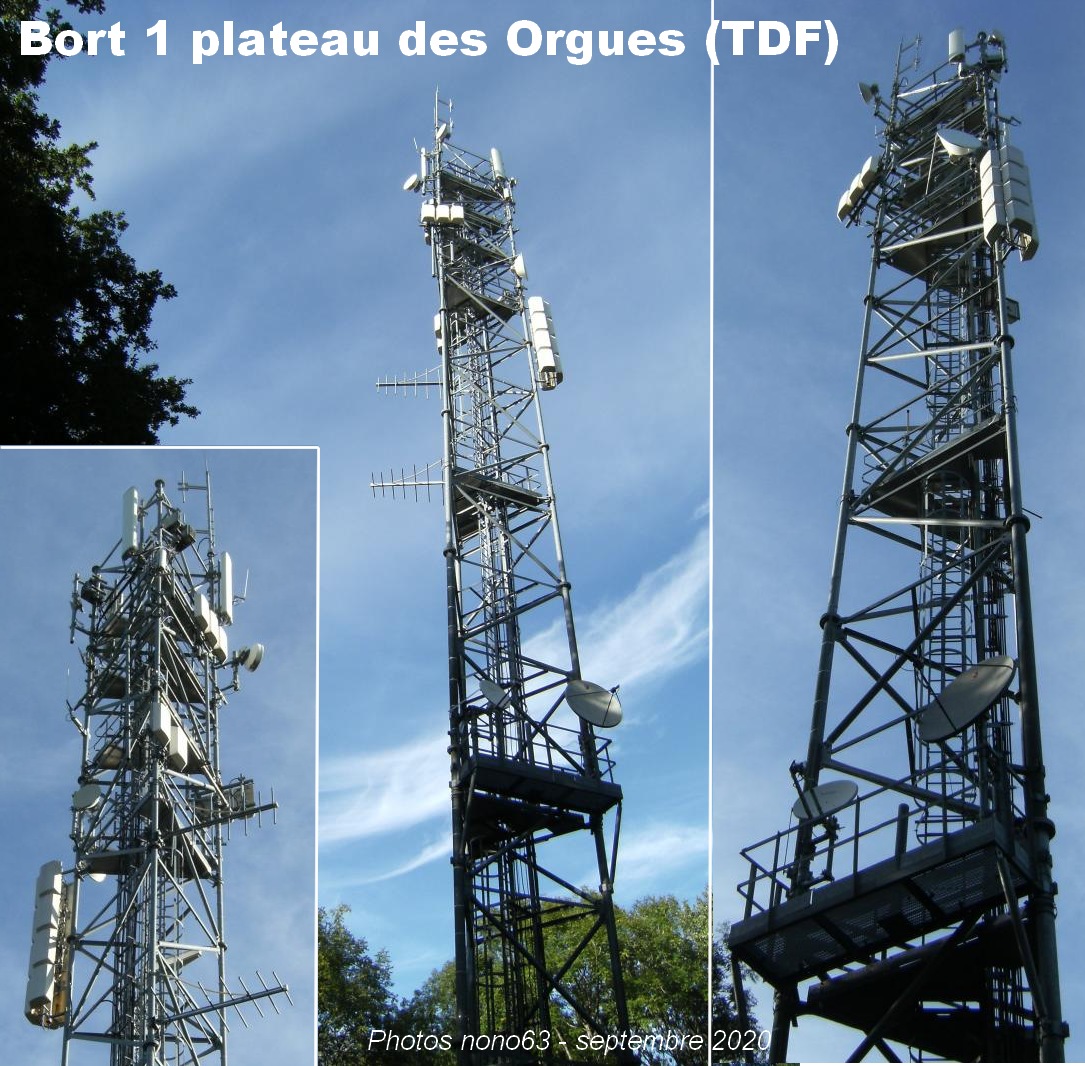

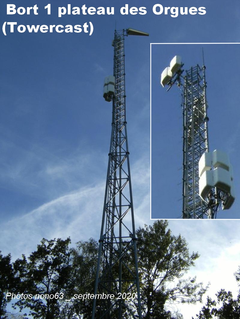

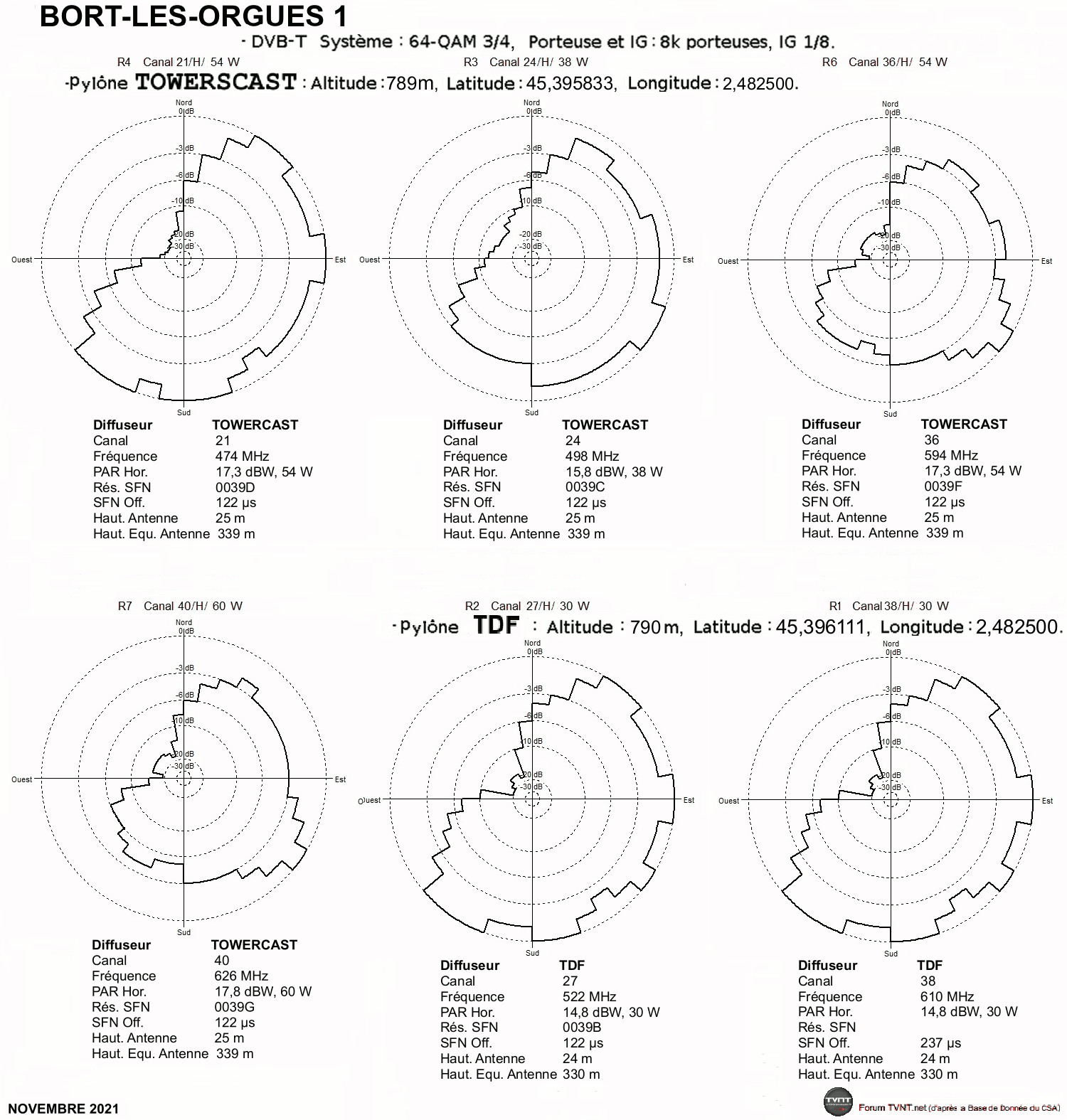

BORT-LES-ORGUES 1 - PLATEAU DE BORT
Outre l'agglomération de Bort-les-Orgues, cet émetteur dessert une partie du Nord du Cantal et de l'Ouest du Puy-de-Dôme.

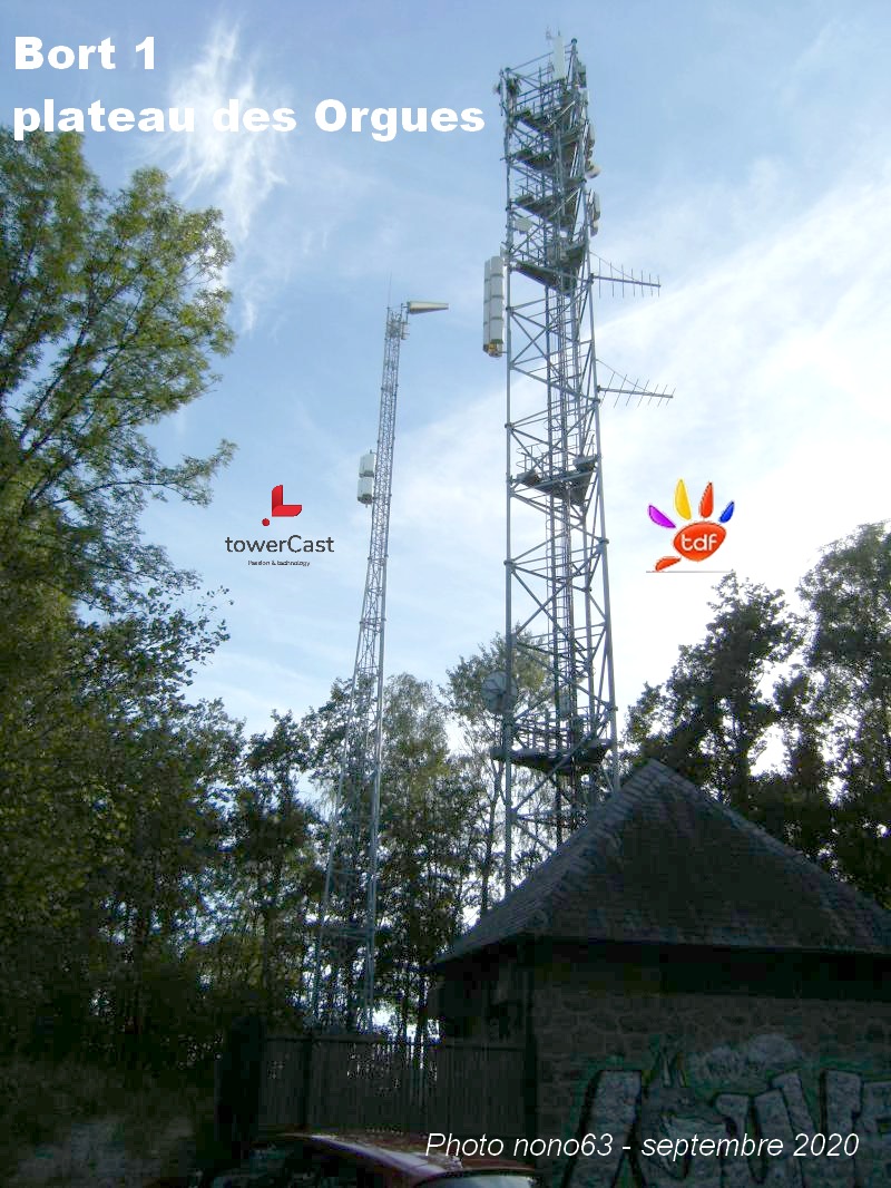

Il y a 2 pylônes pour la TNT sur le site des Orgues, sur le plateau de Bort, commune de Bort-les-Orgues :
photo Nono 63, d'autres photos sous ce lien
:arrow: Localisation du pylône TDF des Orgues, sur lequel TDF diffuse les multiplex R1 et R3 :
:arrow: Localisation du pylône TOWERCAST des Orgues (à quelques dizaines de mètres au sud de celui de TDF), sur lequel TOWERCAST diffuse les multiplex R2, R4, R6 et R7 :
R4: 21H 54W (TOWERCAST).
R3: 24H 38W (TOWERCAST).
R2: 27H 30W (TDF).
R6: 36H 54W (TOWERCAST).
R1: 38H 30W (TDF).
R7: 40H 60W (TOWERCAST).

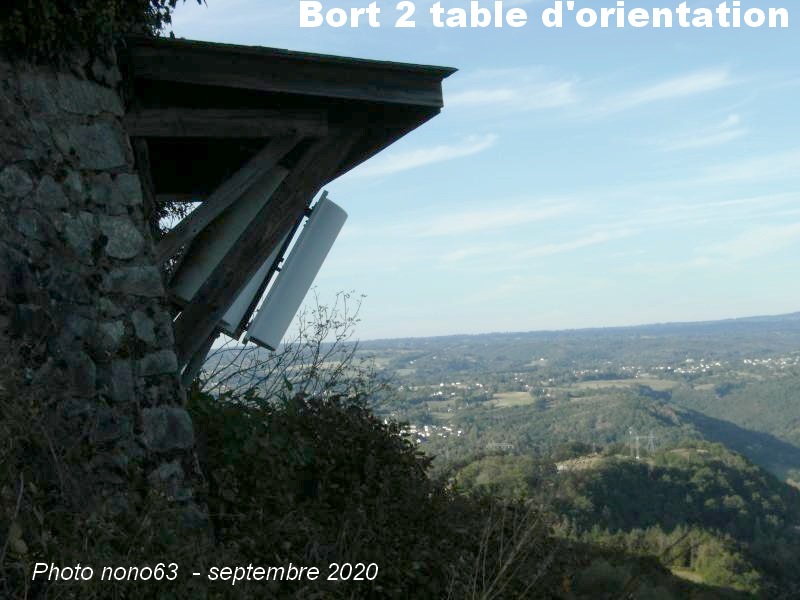

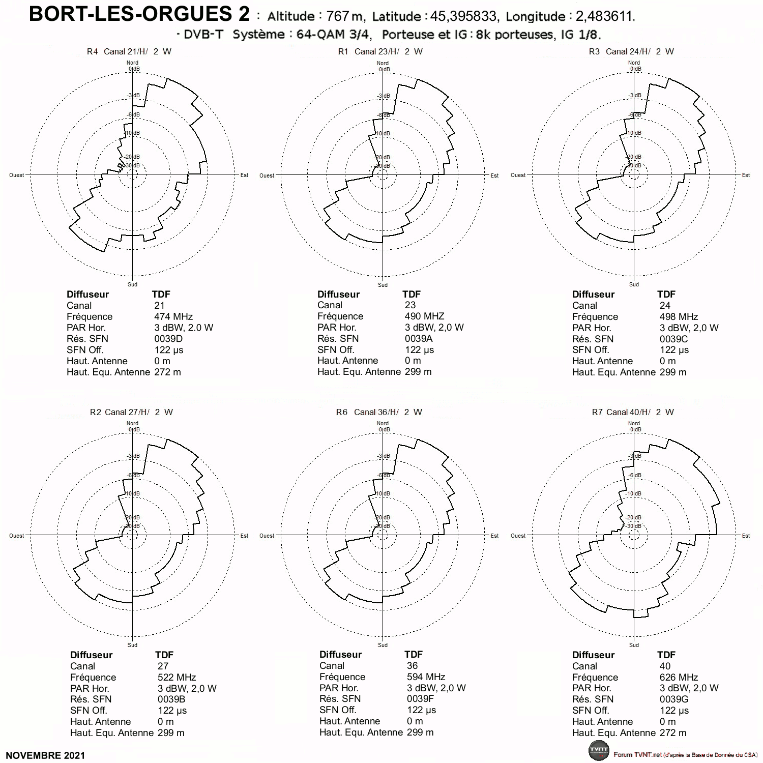

BORT-LES-ORGUES 2 - PLATEAU DE BORT
:arrow: Localisation du pylône TDF de la table d'orientation du plateau de Bort, commune de Bort-les-Orgues :
photos Nono 63, d'autres photos sous ce lien
R4: 21H 1,7W (TDF).
R1: 23H 1,7W (TDF).
R3: 24H 1,7W (TDF).
R2: 27H 1,7W (TDF).
R6: 36H 1,7W (TDF).
R7: 40H 1,7W (TDF).

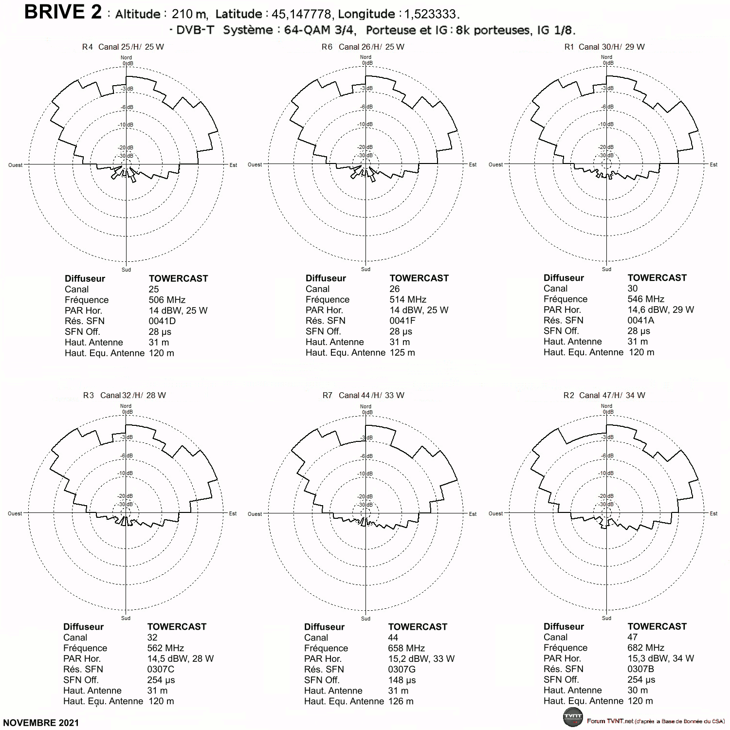

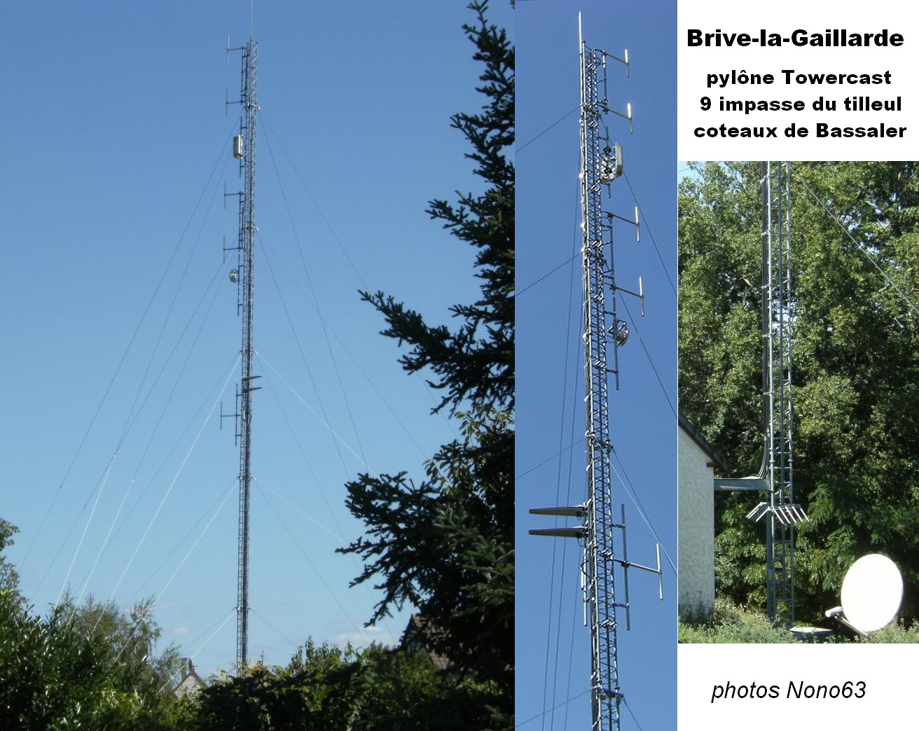

BRIVE 2 - IMPASSE DES TILLEULS
:arrow: Localisation du pylône TOWERSCAST de l'impasse des Tilleuls, commune de Brive-la-Gaillarde.
Photos Nono63, d'autres photos dans ce post
R4: 25H 25W (TOWERCAST).
R6: 26H 25W (TOWERCAST).
R1: 30H 29W (TOWERCAST).
R3: 32H 28W (TOWERCAST).
R7: 44H 33W (TOWERCAST).
R2: 47H 34W (TOWERCAST).

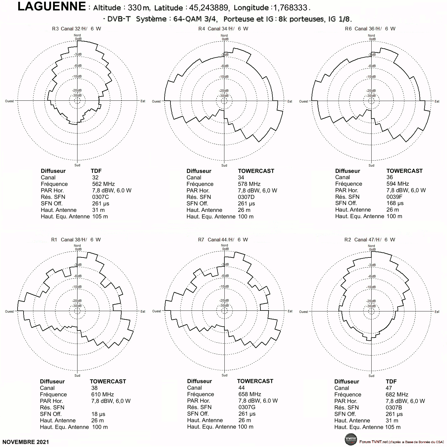

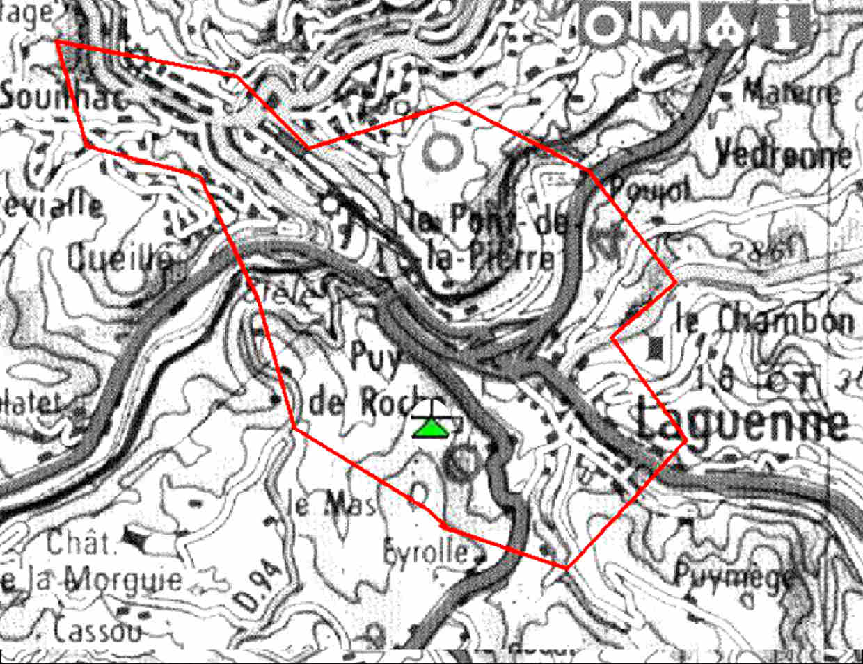

LAGUENNE - SEIGNAC
:arrow: Localisation du pylône TDF de Seignac, à Laguenne, commune de Laguenne-sur-Avalouze :
Vu 2171 fois
Photo nono63, d'autres photos visibles sous ce lien
R3: 32H 6W (TDF).
R4: 34H 6W (TOWERCAST).
R6: 36H 6W (TOWERCAST).
R1: 38H 6W (TOWERCAST).
R7: 44H 6W (TOWERCAST).
R2: 47H 6W (TDF).

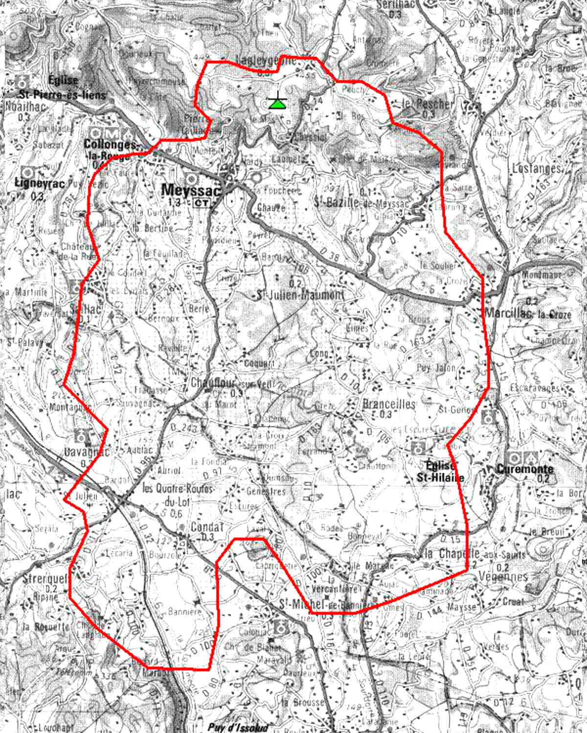

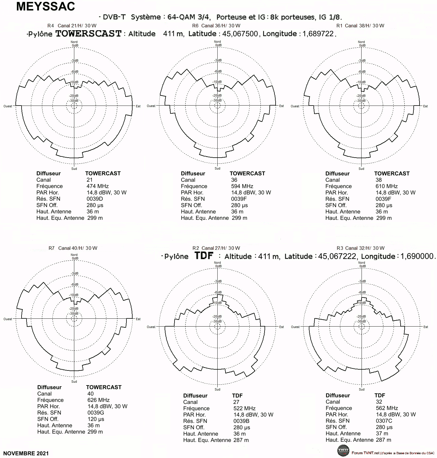

MEYSSAC - LA COSTE
Il y a 2 sites d'émission de la TNT à La Coste commune de Meyssac :
:arrow: Localisation du pylône TDF, qui diffuse les multiplex R2 et R3 :
Vu 2171 fois
:arrow: Localisation du pylône TOWERCAST, qui diffuse les multiplex R1, R4, R6 et R7 :
R4: 21H 30W (TOWERCAST).
R2: 27H 30W (TDF).
R3: 32H 30W (TDF).
R6: 36H 30W (TOWERCAST).
R1: 38H 30W (TOWERCAST)..
R7: 40H 30W (TOWERCAST).

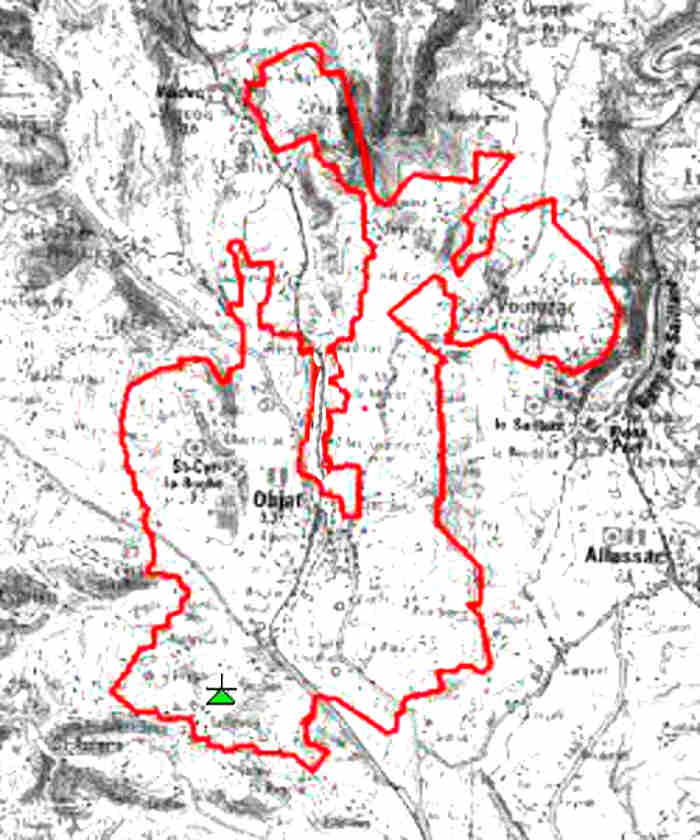

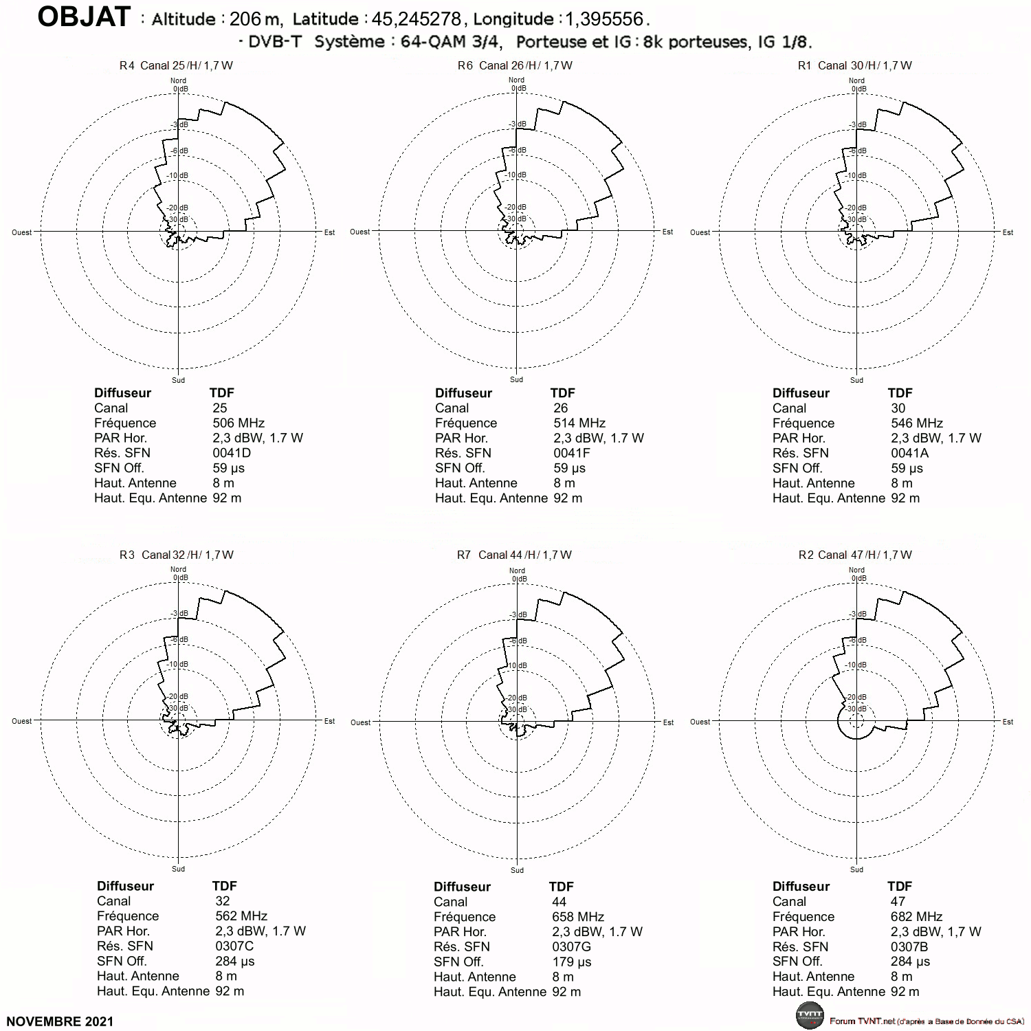

OBJAT - SAINT-AULAIRE
:arrow: Localisation du pylône TDF de Haut Gorbas, sur la commune de Saint-Aulaire :
Vu 2171 fois
R4: 25H 1,7W (TDF).
R6: 26H 1,7W (TDF).
R1: 30H 1,7W (TDF).
R3: 32H 1,7W (TDF).
R7: 44H 1,7W (TDF).
R2: 47H 1,7W (TDF).

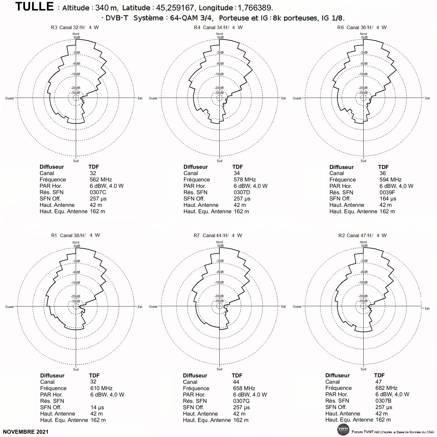

TULLE 1 - SUD - LA BACHELLERIE
:arrow: Localisation du pylône TDF de La Bachellerie, commune de Tulle :
Vu 2171 fois
R3: 32H 4W (TDF).
R4: 34H 4W (TDF).
R9: 35H 4W (TDF).
R6: 36H 4W (TDF).
R1: 38H 4W (TDF).
R7: 44H 4W (TDF).
R2: 47H 4W (TDF).

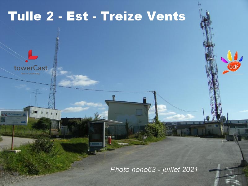

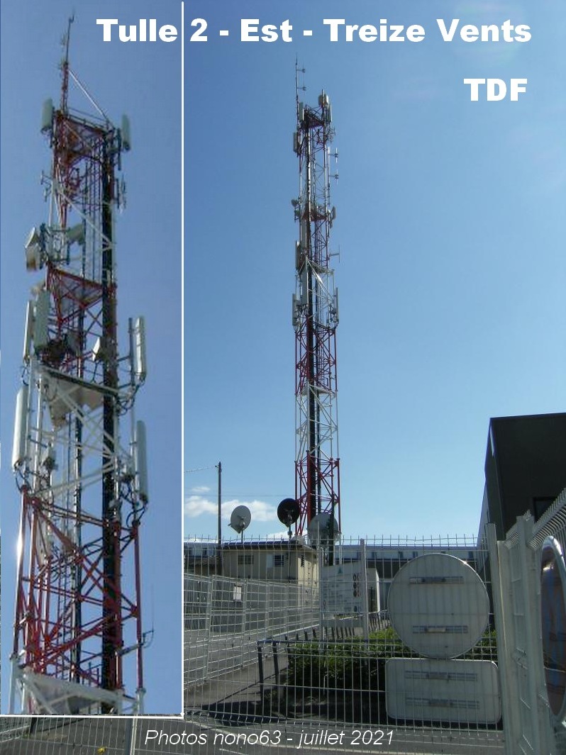

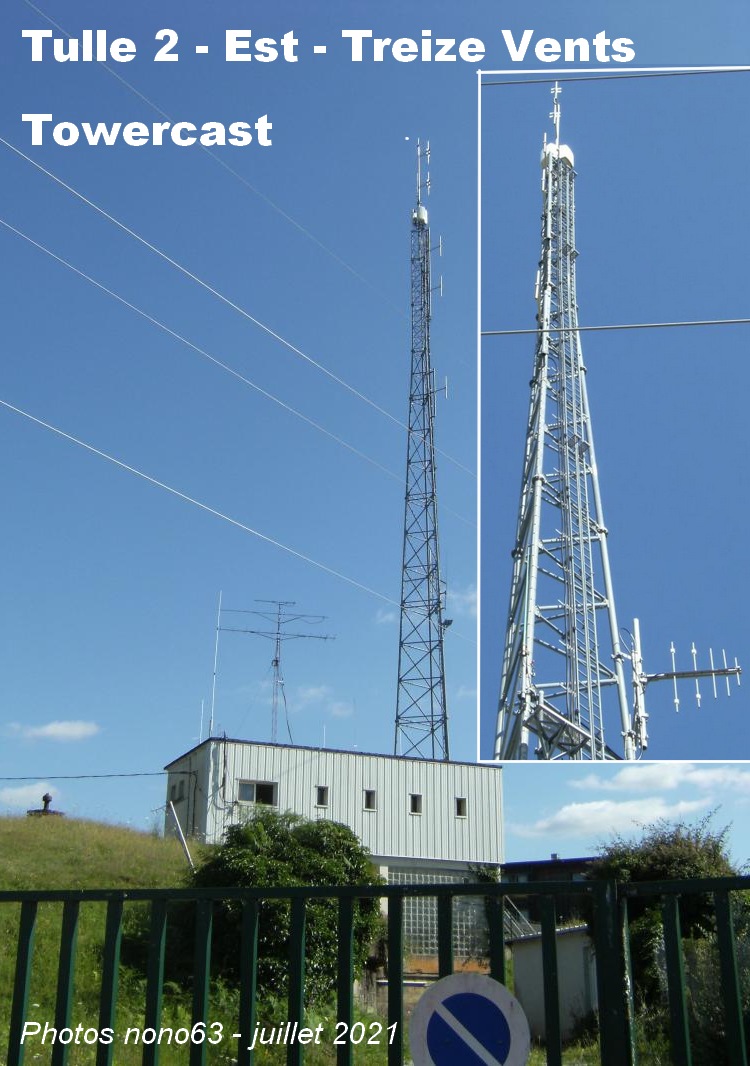

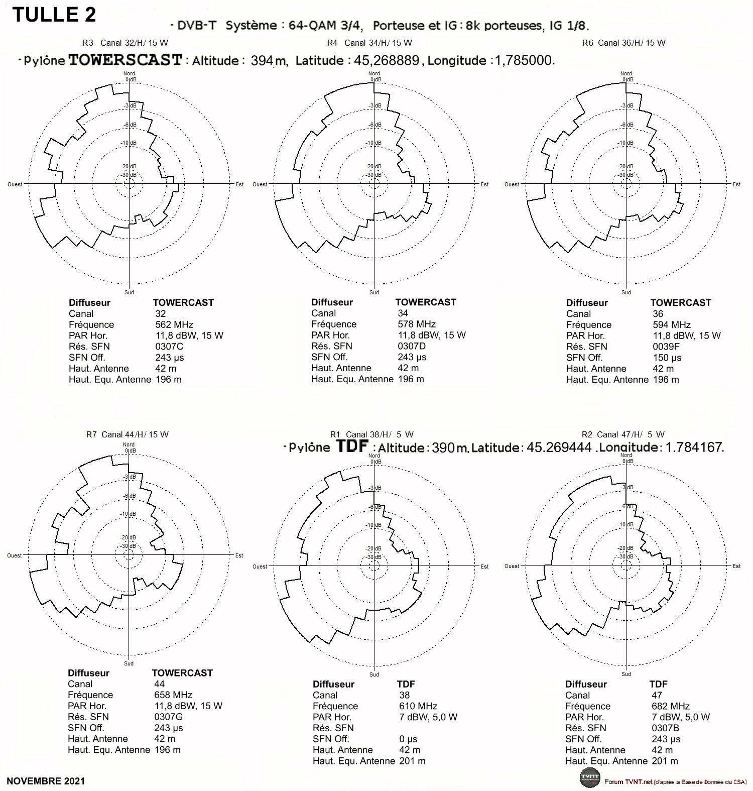

TULLE 2 - EST - TREIZE VENTS
Il y a 2 pylônes pour la TNT sur le site de Treize Vents, commune de Tulle :
:arrow: Localisation du pylône TDF qui diffuse les multiplex R1 à R3 et R6 :
:arrow: Localisation du pylône TOWERSCAST qui diffuse les multiplex R4 et R7.
R3: 32H 15W (TOWERCAST).
R4: 34H 15W (TOWERCAST).
R9: 35H 15W (TOWERCAST)
R6: 36H 15W (TOWERCAST).
R1: 38H 5W (TDF).
R7: 44H 15W (TOWERCAST).
R2: 47H 5W (TDF).

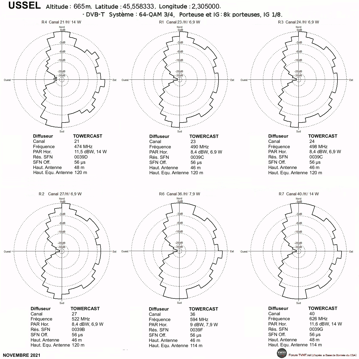

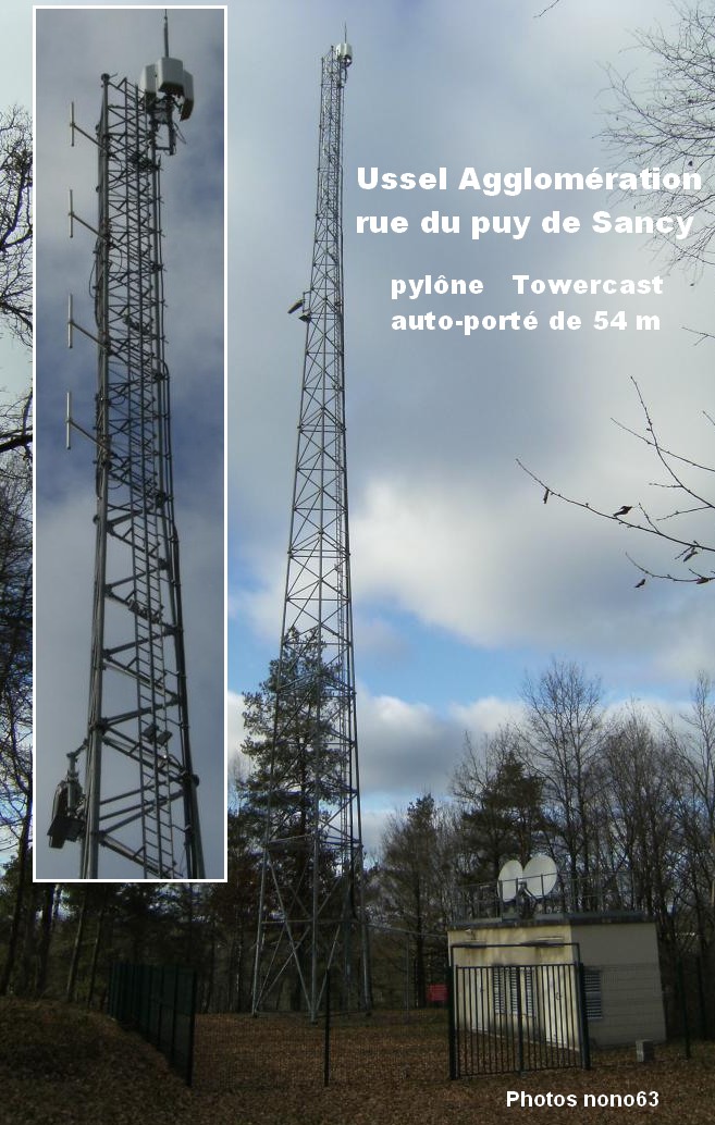

USSEL - LA GARENNE
:arrow: Localisation du pylône TOWERCAST de la rue du Puy de Sancy, commune d'Ussel, qui diffuse tous les multiplex.
Photos nono63, d'autres photos sous ce lien
Le pylône TDF de La Garenne n'est plus utilisé pour diffuser la TNT.
R4: 21H 14W (TOWERCAST).
R1: 23H 6,9W (TOWERCAST).
R3: 24H 6,9W (TOWERCAST).
R2: 27H 6,9W (TOWERCAST).
R6: 36H 7,9W (TOWERCAST).
R7: 40H 14W (TOWERCAST).

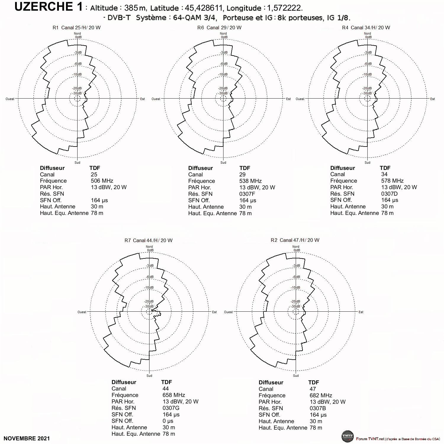

UZERCHE 1 - FARGEAS
:arrow: Localisation du pylône TDF de Fargeas, commune d'Uzerche :
Vu 2171 fois
cliquer sur la photo pour l'agrandir
Photo nono63, d'autres photos de nono63 avec détails sous ce lien
R1: 25H 20W (TDF).
R6: 29H 20W (TDF).
R4: 34H 20W (TDF).
R7: 44H 20W (TDF).
R2: 47H 20W (TDF).
