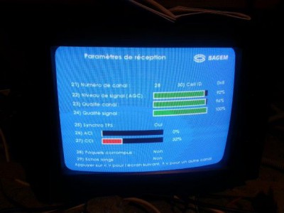

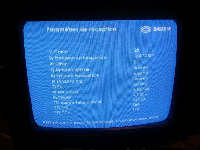

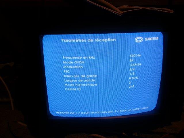

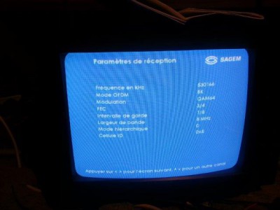

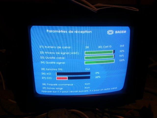

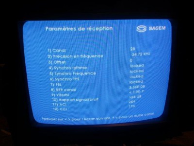

bonjour a vous tous.
j'aurai besoin d'un petit coup de main s'il vous plait
depuis la mises en service des deux nouveaux mux sur NSG; j 'ai de nombreuses coupures sur le R du canal 28.
j'ai vérifier mon installation je n'ai rien vu de particulier j 'ai pris des photos de mon analyse de signal, pour moi tout est bon, pourriez vous me donner vos avis d'expert SVP.
je précise aussi que je suis équipé d'un filtre LTE
PS pas de problème de réception de la suisse sur le canal 56 depuis Bellefond

Pas vu de coupures de mon côté, mais des photos de face seraient mieux, pas facile de lire le texte à l'écran et éventuellement de plus près.
Par ailleurs, à quoi correspondent les termes ACI et CCI ?

Messagepar cybervinvin » 21 Juil 2014 20:03
bonsoir
excusé moi pour la mauvaise qualité de photo mais j 'ai monté ma tv sous les combles pour etre au plus près du rateau.
si vous cliquer dessus vous pouvez agrandir. :D

BONJOUR MERLIN et merci pour l'interet porté a ma demande
ACI signifie "Adjacent Channel Interference " interférences générées par un cannal adjacent
CCI signifie "Co Channel interférence" interférence générées par un signal sur le même Canal.
je ne comprend vraiment pas pourquoi j'ai toute ces coupures de signal sur le canal 28. comme je suis visiblement le seul je ne pense pas que le problème vienne de towercast.
Par contre si des fois vous aussi vous rencontrer des coupure sur TF HD M6 HD ou France 2 HD merci de me tenir au jus pour que je puisse arrêter de me faire des nœuds au cerveau.
