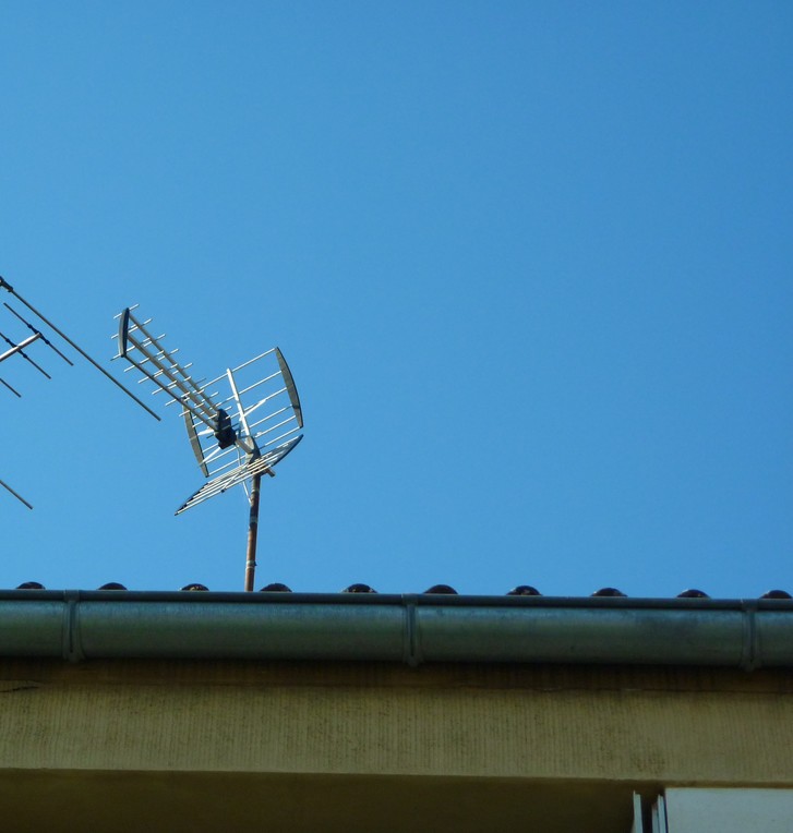

Messagepar MERLIN21 » 27 Juin 2018 18:28
Voilà l'antenne, elle alimente deux récepteurs sans problème. A sa gauche on aperçoit les antennes des voisins elle ne servent qu'aux oiseaux car ils regardent la télé par adsl.

Re: 21 - Côte d'Or [Dijon - Nuits-Saint-Georges]
Messagepar julien74 » 27 Juin 2018 20:15
Merci pour la photo :D
Justement ton voisin a une longue antenne VHF-1 pour capter TSR 1 La Dôle et en haut une antenne UHF apparemment dans la même direction peut être pour capter TSR 2 La Dôle ainsi que Ge ou Champagnole?
Si mon hypothèse de brouillage du R7 s'avère juste, en baissant l'antenne tu ne capterais plus que Dijon sans être brouiller par les autres émetteurs (Chenôve, Champagnole, Gex, Autun, Le Creusot).
Tu peux accéder facilement à ton antenne?
As-tu du signal sur le canal UHF 45 (Gex) et le canal UHF 48 (Champagnole)?

Messagepar MERLIN21 » 27 Juin 2018 22:06
Je ne peux hélas accéder à l'antenne n'ayant plus l'âge de faire cette manip et je n'ai pas non plus d'équipement tel qu'échelle, harnais etc.
Pour les canaux 45 et 48, aucun signal.
Messagepar julien74 » 27 Juin 2018 23:29
OK, si tu dis que le R7 est malgré tout reçu sans encombre malgré le % tu n'as de toutes façons pas de raison de changer quoi que ce soit sur ton antenne… :wink:
Je ne sais pas si je t'ai déjà demandé mais ton antenne est amplifiée?
Messagepar MERLIN21 » 28 Juin 2018 03:03
Non pas d'ampli, l'antenne fait très bien son travail en ayant deux récepteurs raccordés sur un répartiteur deux directions (Marque Tonna).
Messagepar julien74 » 28 Juin 2018 18:17
Peut être ton répartiteur qui affaiblit le signal sur certaines fréquences et pas d'autres? :wink:
Messagepar julien74 » 28 Juin 2018 20:39
Le câble aussi peut jouer, c'est un sujet cher à Kiki37 mais la qualité du câble peut jouer, sa longueur aussi, ainsi que son état d'usure.
Forcément sans répartiteur les % du R7 seront + élevé.
Forcément si tu amplifies l'antenne (avec ou sans répartiteur c'est pareil...) les % du R7 seront + élevés.
Tant que le R7 est reçu sans coupures il est inutile de changer quoi que ce soit, si à l'avenir tu as des coupures là tu pourras améliorer ton installation antenne pour ne plus en avoir.
Cette différence de % vient peut être tout simplement du tuner TNT de ta télé, le % n'est pas forcément le même en fonction des canaux UHF, sur le canal 21 tu n'auras pas forcément le même % que sur le canal 69 par exemple.

Messagepar MERLIN21 » 28 Juin 2018 22:07
julien74 a écrit:Peut être ton répartiteur qui affaiblit le signal sur certaines fréquences et pas d'autres? :wink:
Non quand le canal 39 était affecté à l"ex mux R8 sa réception était égale aux autres (88% environ).
Le répartiteur a ses deux sorties chargées.
Quant au câble (depuis antenne vers répartiteur et ensuite vers récepteurs) c'est du 17VATC donc du câble de qualité.
Comme je le disais, pour ce canal 39 ma réception est correcte malgré tout car si je n'ai que 65% de signal, la qualité est à 88% je ne me plains pas.
Mais je trouve anormal cet écart avec tous les autres canaux qui arrivent fort (entre 88% et 94%). A noter que quand le R7 était diffusé avant sur le canal 53 je le recevais à une puissance de signal de 85%. Donc pour moi Towercast a mal fait son boulot.
