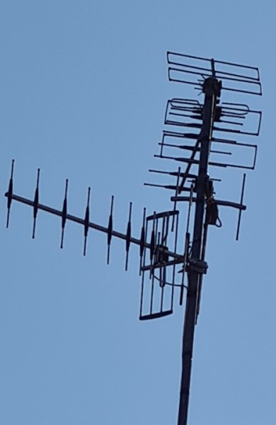

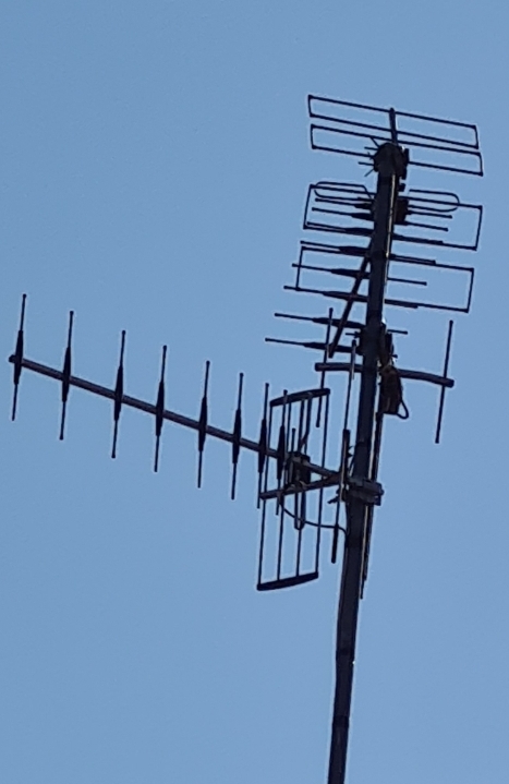

Re: 21 - Côte d'Or [Dijon - Nuits-Saint-Georges]
Messagepar sky » 24 Avr 2021 15:47
En haut nuits St George
Celle du milieu ancienne montmuzard débranchée car coupleur 2 entrées
En bas suisses
Screenshot_20210424-164559_Gallery.jpg -->
