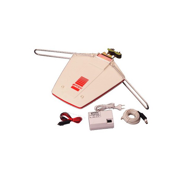

Si tu es d'accord, tu pourrais tester une antenne de caravane tout est fourni antenne + ampli + 10 mètres de câble (à 22€ chez Brico Depot ou 29€ chez Bricomarché).
Tu pourrais tester déjà sur ta terrasse, puis au grenier.
Pas bête l'histoire du test de base.

Exactement il y a de fortes chances que ça marche ainsi tu auras antenne + ampli + 10 mètres de câble + fixation pour seulement 22€ tu pourrais sans doute déjà capter avec l'antenne dans le grenier, voir même sur la terrasse ou sur le rebord de la fenêtre, rêvons mais peut être que même au milieu du salon ça captera déjà. :D
Le truc bien c'est que tu passes chez Brico Dépôt ou Bricomarché et tu repars avec ton antenne sous le bras tout tient dans un carton de 50 cm par 50 cm, le poids est vraiment faible également.
Au pire tu te fais rembourser tu ne vas pas y laisser des plumes, mais je suis sûr à 99% que tu captes la TNT de Brest avec l'antenne de caravane.
Evidemment si ça capte avec une antenne de caravane, ça capte forcément aussi avec les antennes extérieures que mes collègues t'ont indiqué.
Tu as une note de 1/5, moi sur ma commune c'est 2/5 et pourtant je capte la TNT de Chambéry (60 km à vol d'oiseau) sans antenne simplement en reliant la télé à un cordon coaxial tendu en parallèle à la direction de Chambéry, je ne pense pas que toi tu puisses capter juste avec un cordon tendu car tu ne vois pas le pylône TDF de Brest de visu contrairement à moi.

C'est ce modèle là pour les tests?
https://www.bricodepot.fr/brest/antenne ... prod37649/
Sinon, les câbles sont sous une gaine verte. Je ne sais donc pas de quel type ils sont.
Par contre, ils arrivent bien sur une sortie antenne classique en 9.52
