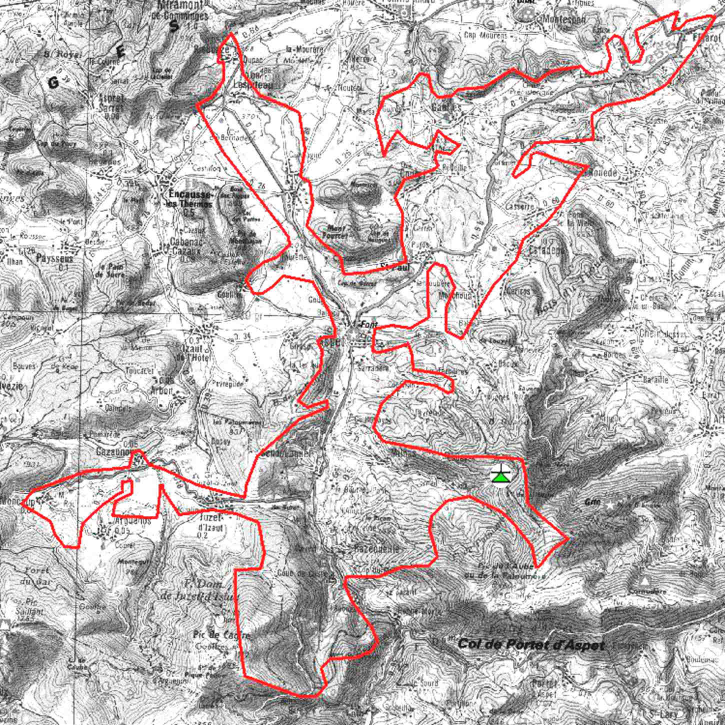

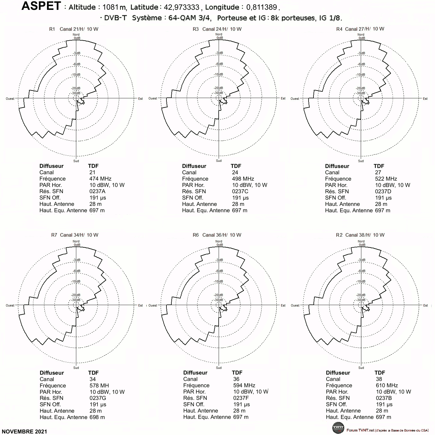

ASPET - LE PICON
:arrow: Localisation du pylône TDF du Picon, sur la commune de Razecueille.
R1: 21H 10W (TDF).
R3: 24H 10W (TDF).
R4: 27H 10W (TDF).
R7: 34H 10W (TDF).
R6: 36H 10W (TDF).
R2: 38H 10W (TDF).

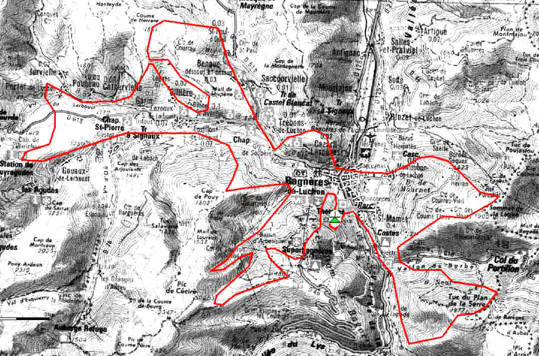

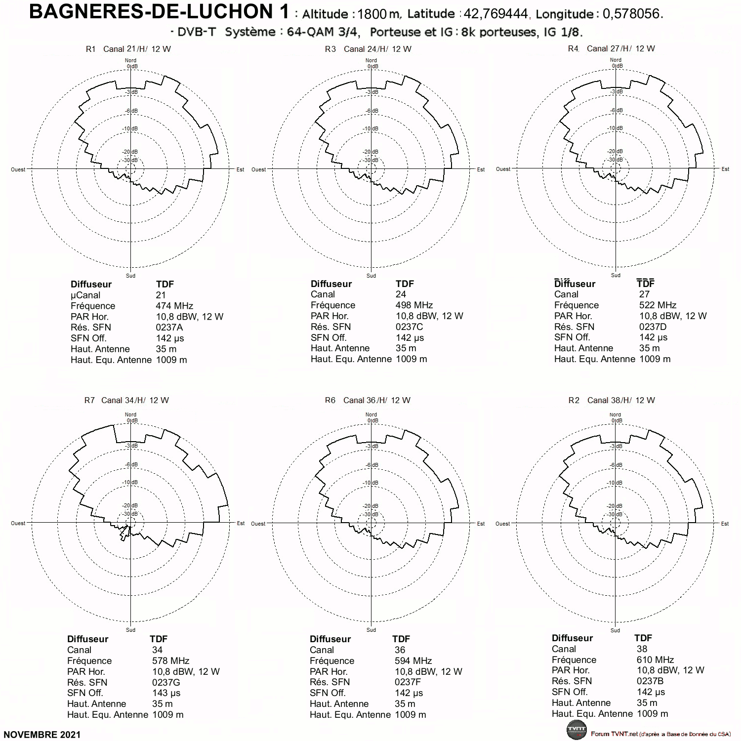

BAGNÈRES-DE-LUCHON 1 - SUPERBAGNÈRES
:arrow: Localisation du pylône TDF de Superbagnères, sur la commune de Saint-Aventin.
R1: 21H 12W (TDF).
R3: 24H 12W (TDF).
R4: 27H 12W (TDF).
R7: 34H 12W (TDF).
R6: 36H 12W (TDF).
R2: 38H 12W (TDF).

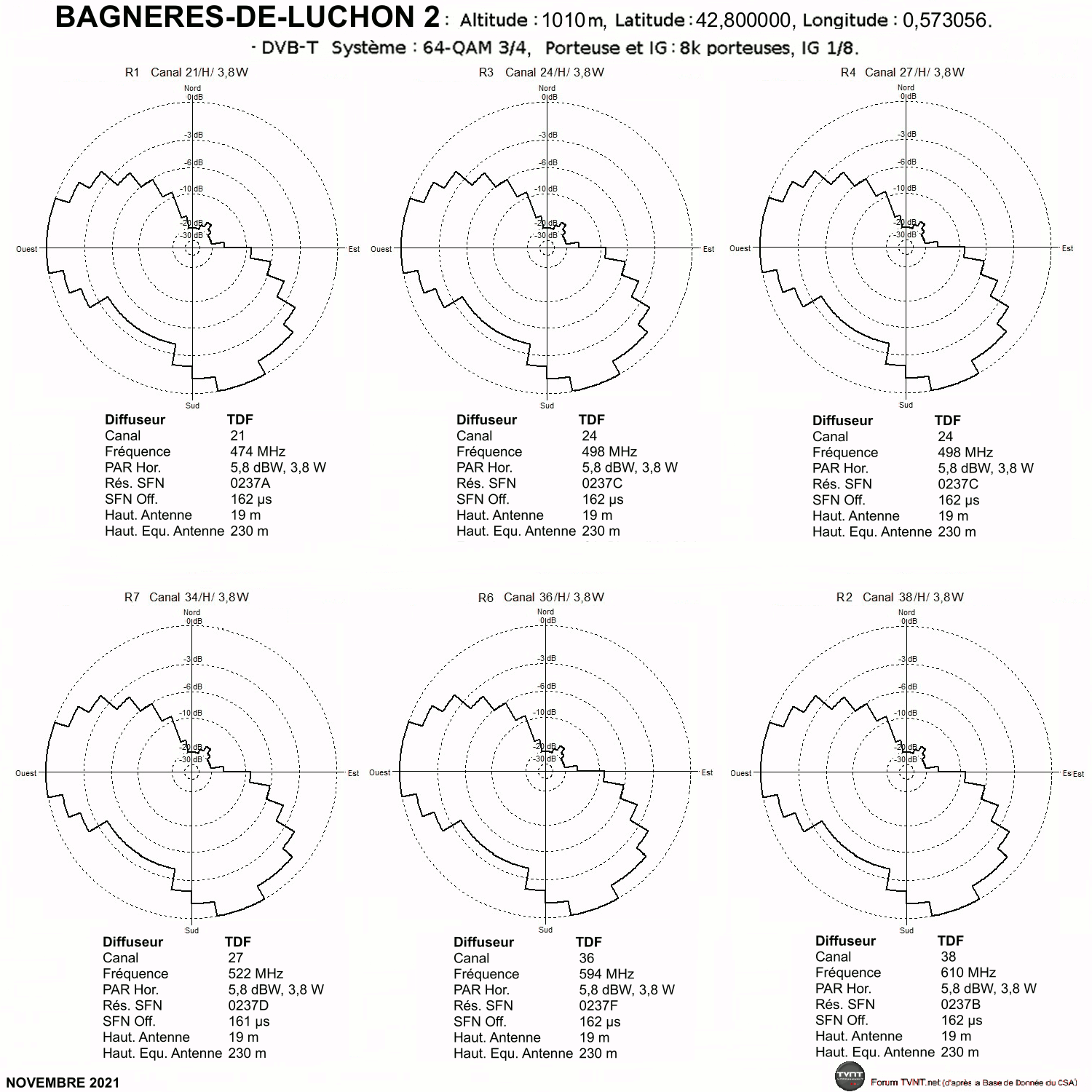

BAGNÈRES-DE-LUCHON 2 - LA CHAPELLE DE CAZARIL
:arrow: Localisation du pylône TDF de la Chapelle, sur la commune de Cazaril-Laspènes.
R1: 21H 3,8W (TDF).
R3: 24H 3,8W (TDF).
R4: 27H 3,8W (TDF).
R7: 34H 3,8W (TDF).
R6: 36H 3,8W (TDF).
R2: 38H 3,8W (TDF).

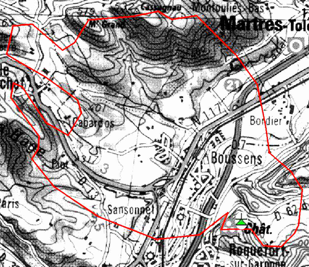

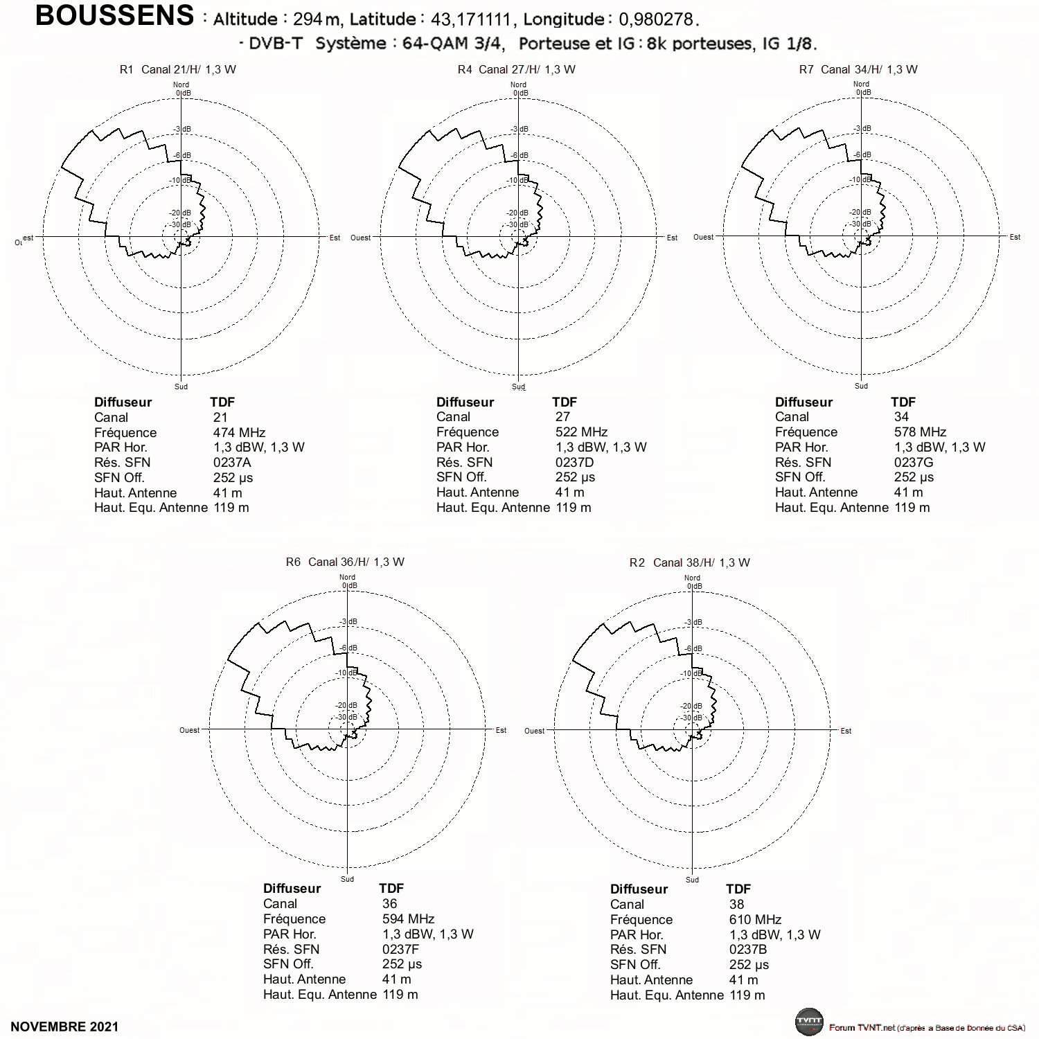

BOUSSENS - ROQUEFORT-SUR-GARONNE
:arrow: Localisation du pylône TDF de la route de Montclar, sur la commune de Roquefort-sur-Garonne.
R1: 21H 1,3W (TDF).
R4: 27H 1,3W (TDF).
R7: 34H 1,3W (TDF).
R6: 36H 1,3W (TDF).
R2: 38H 1,3W (TDF).

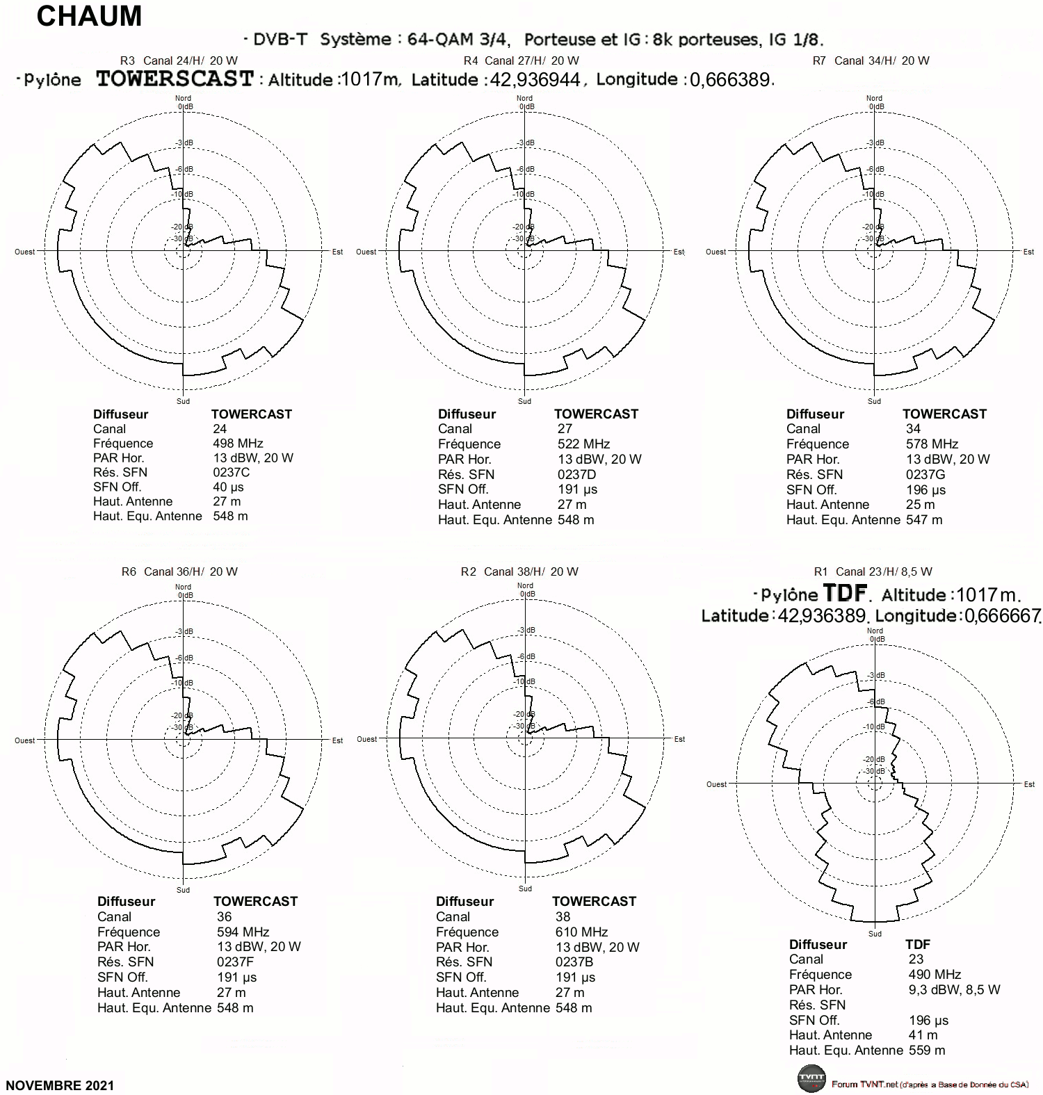

CHAUM - MAIL LONG
Il y a 2 pylônes pour la TNT sur le site Mail Long:
:arrow: Localisation du pylône TDF, sur la commune de Bezin-Garraux, qui diffuse le multiplex R1.
:arrow: Localisation du pylône TOWERCAST, commune de Chaum, qui diffuse les multiplex R2 à R4, R6 et R7.
R1: 23H 8,5W (TDF).
R3: 24H 20W (TOWERCAST).
R4: 27H 20W (TOWERCAST).
R7: 34H 20W (TOWERCAST).
R6: 36H 20W (TOWERCAST).
R2: 38H 20W (TOWERCAST).

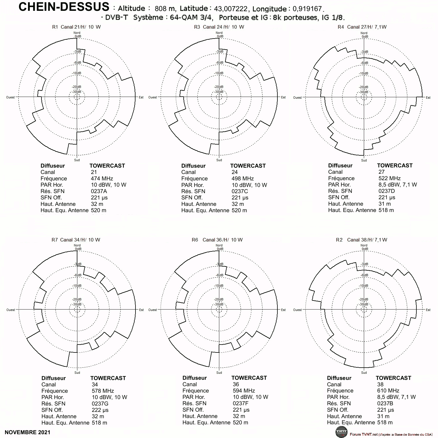

CHEIN-DESSUS - MONT ARAGNOUÉ
:arrow: Localisation du pylône TDF de Mont Aragnoué, sur la commune de Fougaron.
R1: 21H 10W (TOWERCAST)..
R3: 24H 10W (TOWERCAST).
R4: 27H 7,1W (TOWERCAST).
R7: 34H 10W (TOWERCAST).
R6: 36H 10W (TOWERCAST).
R2: 38H 7,1W (TOWERCAST).

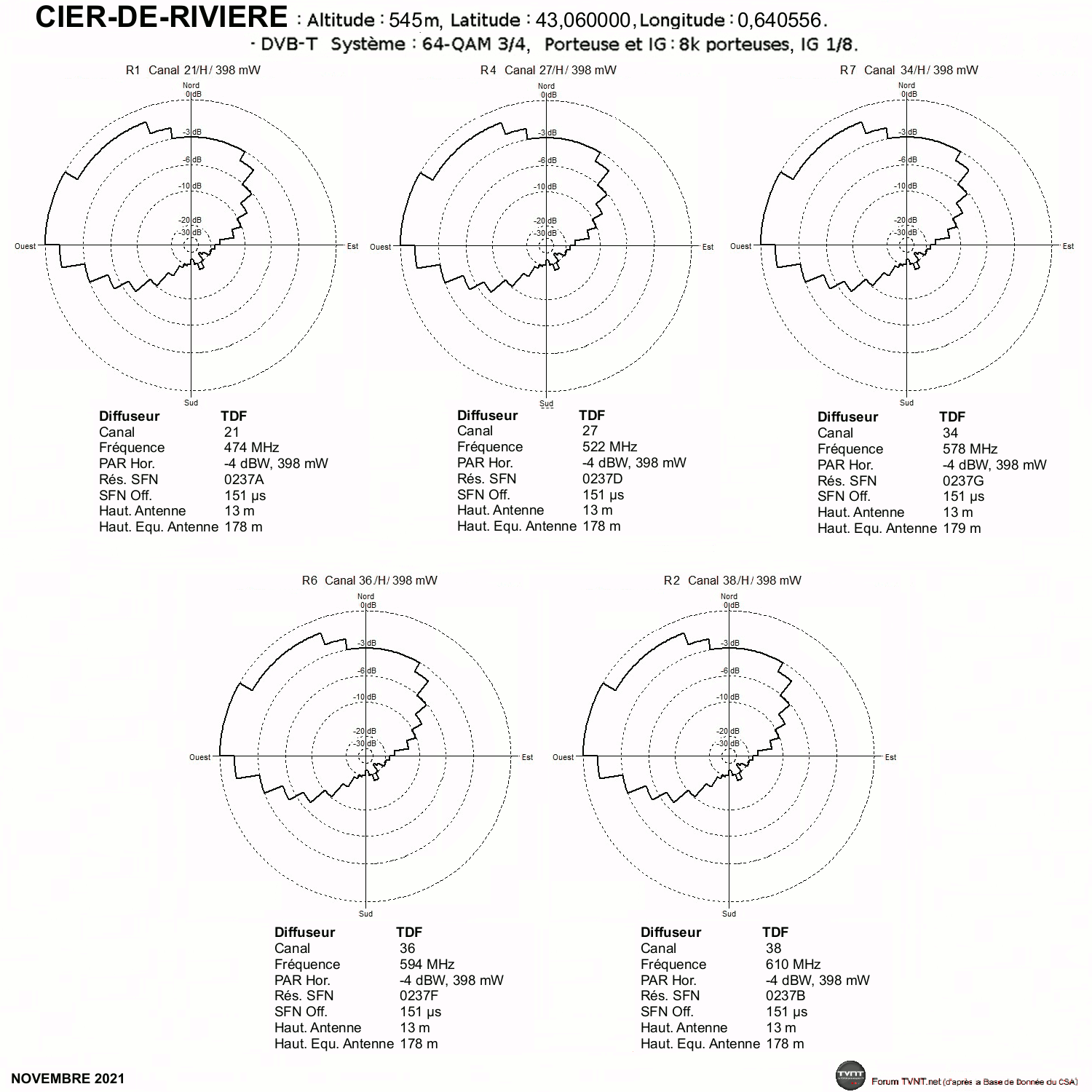

CIER-DE-RIVIÈRE - TABLE DES BERGERS
:arrow: Localisation du pylône TDF de Table des Bergers, commune de Cier-de-Rivière.
R1: 21H 400mW (TDF).
R4: 27H 400mW (TDF).
R7: 34H 400mW (TDF).
R6: 36H 400mW (TDF).
R2: 38H 400mW (TDF).

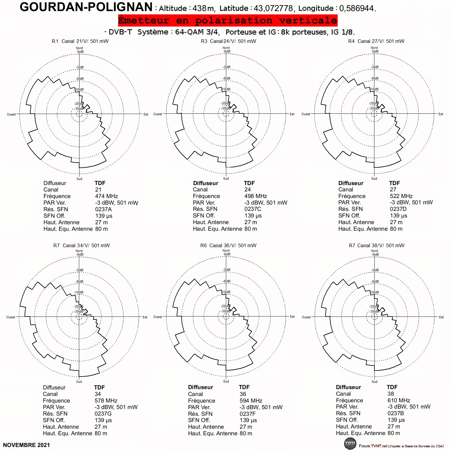

GOURDAN-POLIGNAN - LYCÉE
:arrow: Localisation du pylône TDF d'Autien, commune de Gourdan-Polignan.
R1: 21V 500mW (TDF).
R3: 24V 500mW (TDF).
R4: 27V 500mW (TDF).
R7: 34V 500mW (TDF).
R6: 36V 500mW (TDF).
R2: 38V 500mW (TDF).

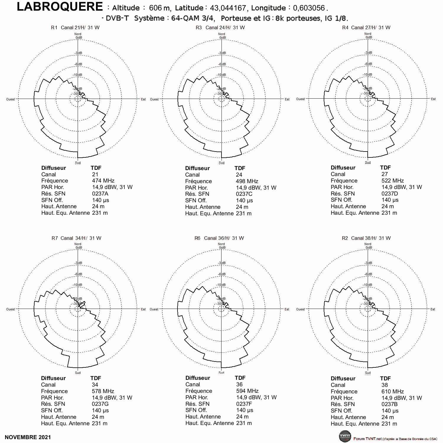

LABROQUÈRE - CAP DE LA COSTE
:arrow: Localisation du pylône TDF de Cap de la Coste, commune de Labroquère.
R1: 21H 31W (TDF).
R3: 24H 31W (TDF).
R4: 27H 31W (TDF).
R7: 34H 31W (TDF).
R6: 36H 31W (TDF).
R2: 38H 31W (TDF).

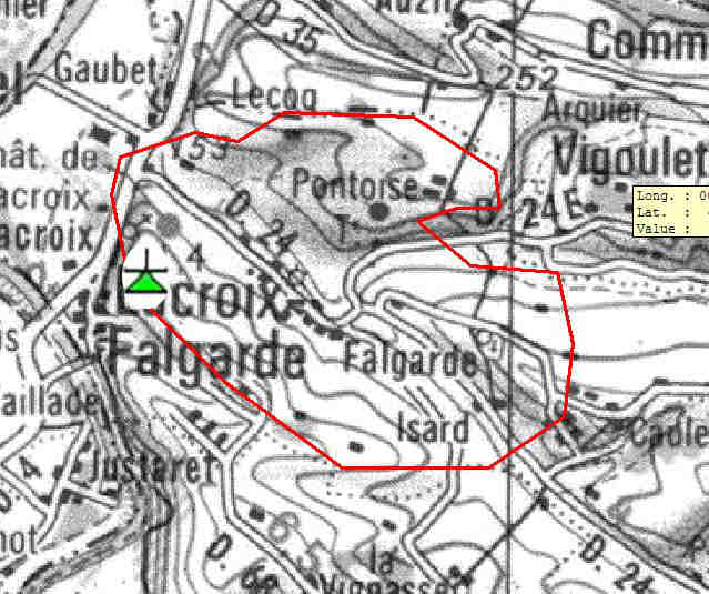

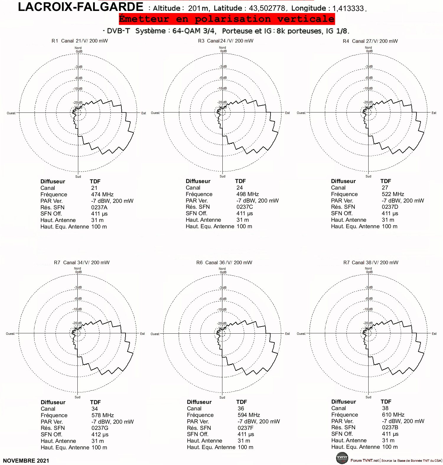

LACROIX-FALGARDE - FALGARDE
:arrow: Localisation du pylône TDF de Falgarde, commune de Lacroix-Falgarde.
R1: 21V 200mW (TDF).
R3: 24V 200mW (TDF).
R4: 27V 200mW (TDF).
R7: 34V 200mW (TDF).
R6: 36V 200mW (TDF).
R2: 38V 200mW (TDF).

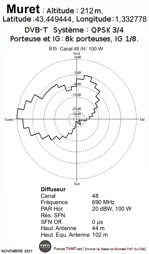

MURET - LE PETIT CASTERA - CHEMIN DU CHÂTEAU
Cet émetteur diffuse uniquement la chaine locale Vià Occitanie Toulouse (ex-TVSud Toulouse) sur un simplex R15, à destination des habitants de Toulouse et des environs qui ont leur antenne pointée sur l'émetteur du Pic du Midi.
:arrow: Localisation du pylône TDF de Petit Castera, commune de Muret.
:arrow: Composition du simplex R15 :
:arrow: Caractéristiques techniques du simplex :
R15: 48H 100W.

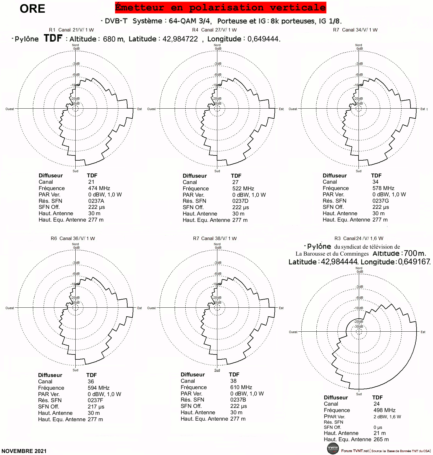

ORE - GOUAS
Il y a 2 pylônes pour la TNT sur le site de Gouas, sur la commune de Mont-de-Galié :
:arrow: Localisation du pylône TDF, qui diffuse les multiplex R1, R2, R4, R6 et R7.
:arrow: Localisation du pylône mis en place par le syndicat de télévision de La Barousse et du Comminges pour la diffusion du multiplex R3, en SFN avec Chaum - Mail Long. La diffusion du multiplex R3 sur ce pylône est également opérée par TDF.
R1: 21V 1W (TDF).
R3: 24V 1,6W (TDF sur pylône tiers).
R4: 27V 1W (TDF).
R7: 34V 1W (TDF).
R6: 36V 1W (TDF).
R2: 38V 1W (TDF).

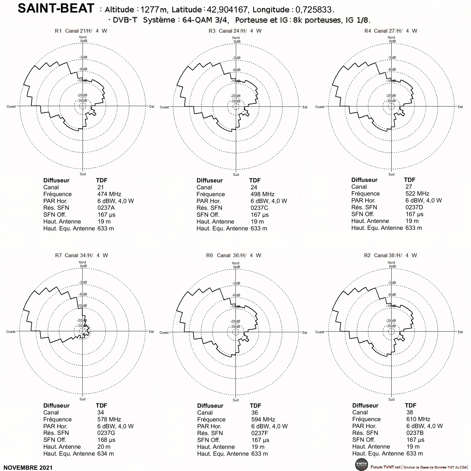

SAINT-BÉAT - TUC USCLAT
:arrow: Localisation du pylône TDF de Cul de Vin, lieu-dit Tuc Usclat, sur la commune de Boutx.
R1: 21H 4W (TDF).
R3: 24H 4W (TDF).
R4: 27H 4W (TDF).
R7: 34H 4W (TDF).
R6: 36H 4W (TDF).
R2: 38H 4W (TDF).

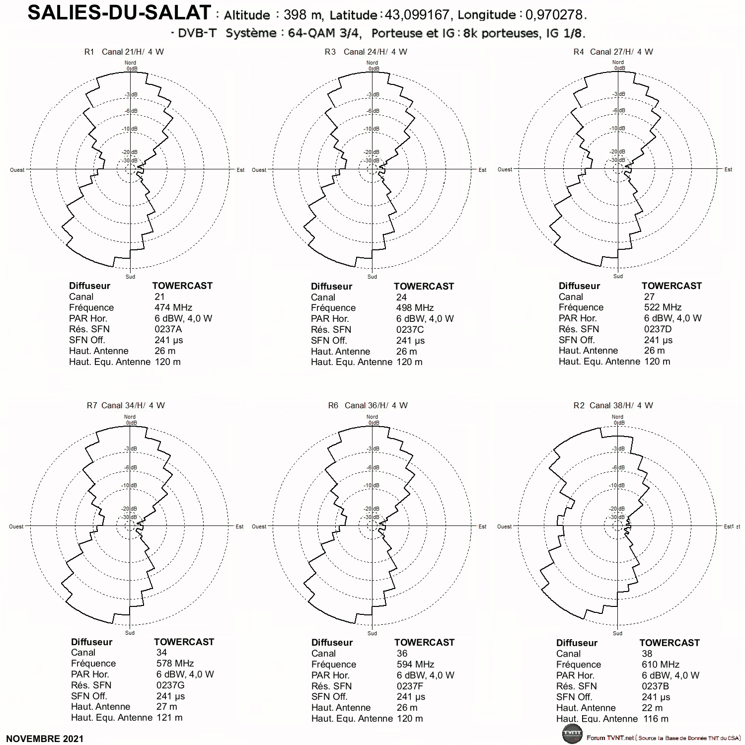

SALIES-DU-SALAT - MONSET
:arrow: Localisation du pylône TDF de Monset, commune de Salies-du-Salat.
R1: 21H 4W (TOWERCAST).
R3: 24H 4W (TOWERCAST).
R4: 27H 4W (TOWERCAST).
R7: 34H 4W (TOWERCAST).
R6: 36H 4W (TOWERCAST).
R2: 38H 4W (TOWERCAST).

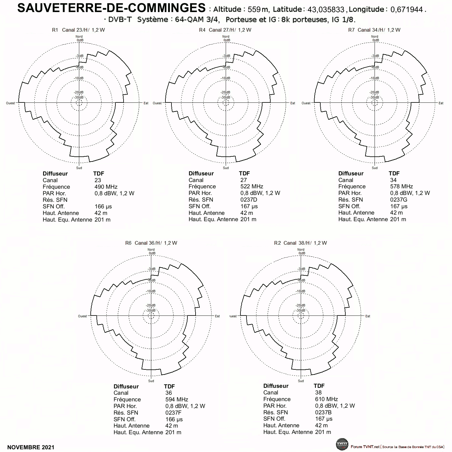

SAUVETERRE-DE-COMMINGES - BARRY LA TOUR
:arrow: Localisation du pylône TDF de Barry la Tour, commune de Sauveterre-de-Comminges.
:arrow: Caractéristiques techniques des multiplex (cliquez sur les liens pour plus de détails) :
R1: 23H 1,2W (TDF).
R4: 27H 1,2W (TDF).
R7: 34H 1,2W (TDF).
R6: 36H 1,2W (TDF).
R2: 38H 1,2W (TDF).

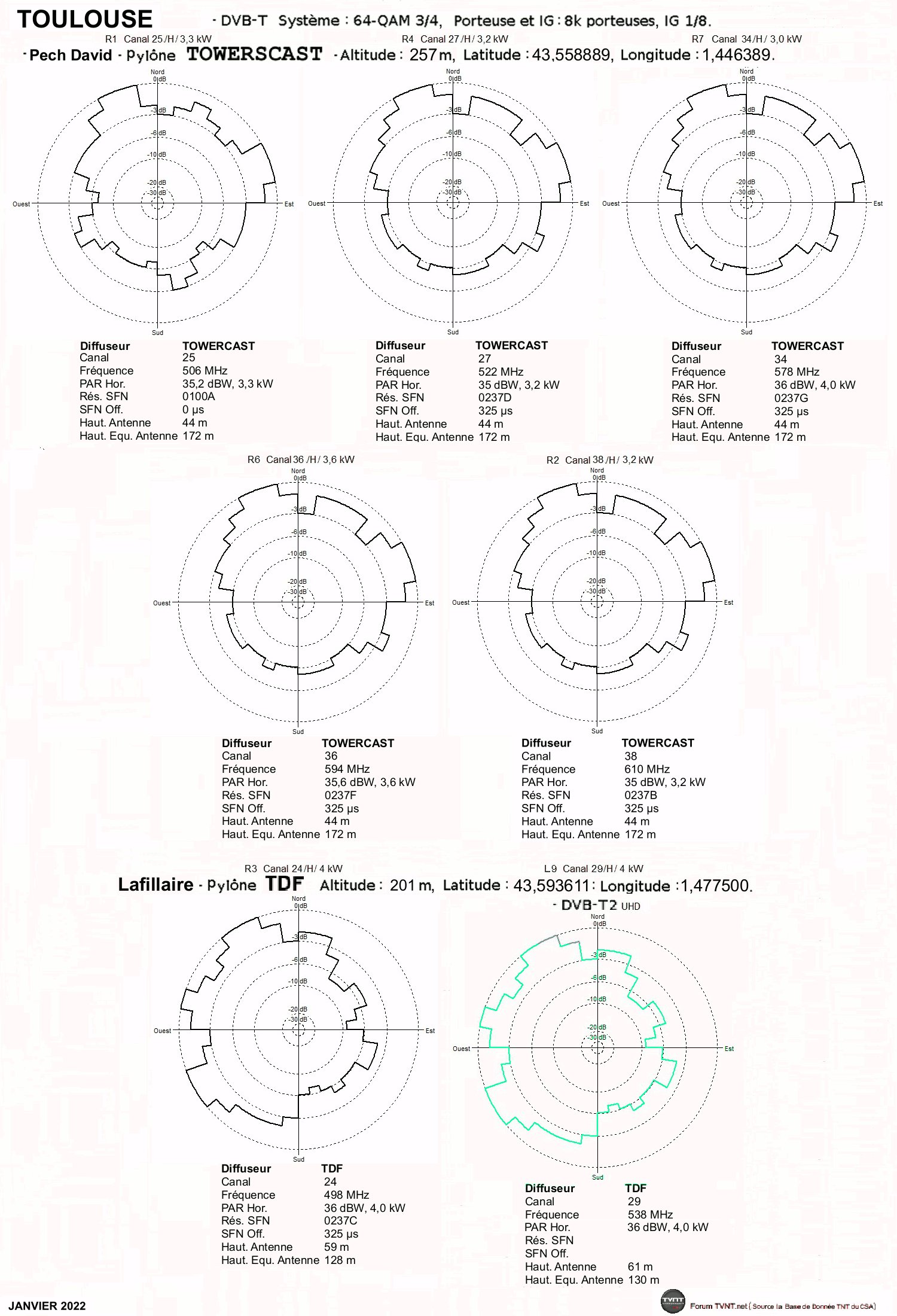

TOULOUSE - PECH DAVID
Il y a 2 pylônes pour la TNT chemin des Côtes de Pech David à Toulouse :
:arrow: Localisation du pylône TDF du Mas Perdu, qui diffuse le multiplex R3.
:arrow: Localisation du pylône TOWERCAST, qui diffuse les multiplex R1, R2, R4, R6, R7 et R9.
R3: 24H 4kW (TDF).
R1: 25H 3,3kW (TOWERCAST).
R4: 27H 3,2kW (TOWERCAST).
R9: 29H 3,65kW (TOWERCAST).
R7: 34H 3kW (TOWERCAST).
R6: 36H 4kW (TOWERCAST).
R2: 38H 4kW (TOWERCAST).

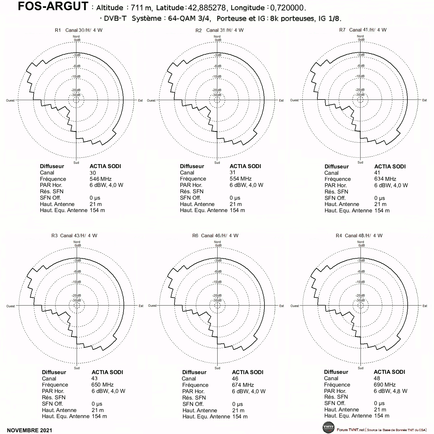

FOS ARGUT - PEYRE HITE
Émetteur numérisé par le syndicat de télévision de La Barousse et du Comminges.
:arrow: Localisation du pylône du chemin de Pujots, lieu-dit Peyre Hite, sur la commune d'Argut-Dessous.
R1: 30H 4W (ACTIA SODI).
R2: 31H 4W (ACTIA SODI).
R7: 41H 4W (ACTIA SODI).
R3: 43H 4W (ACTIA SODI).
R6: 46H 4W (ACTIA SODI).
R4: 48H 4W (ACTIA SODI).

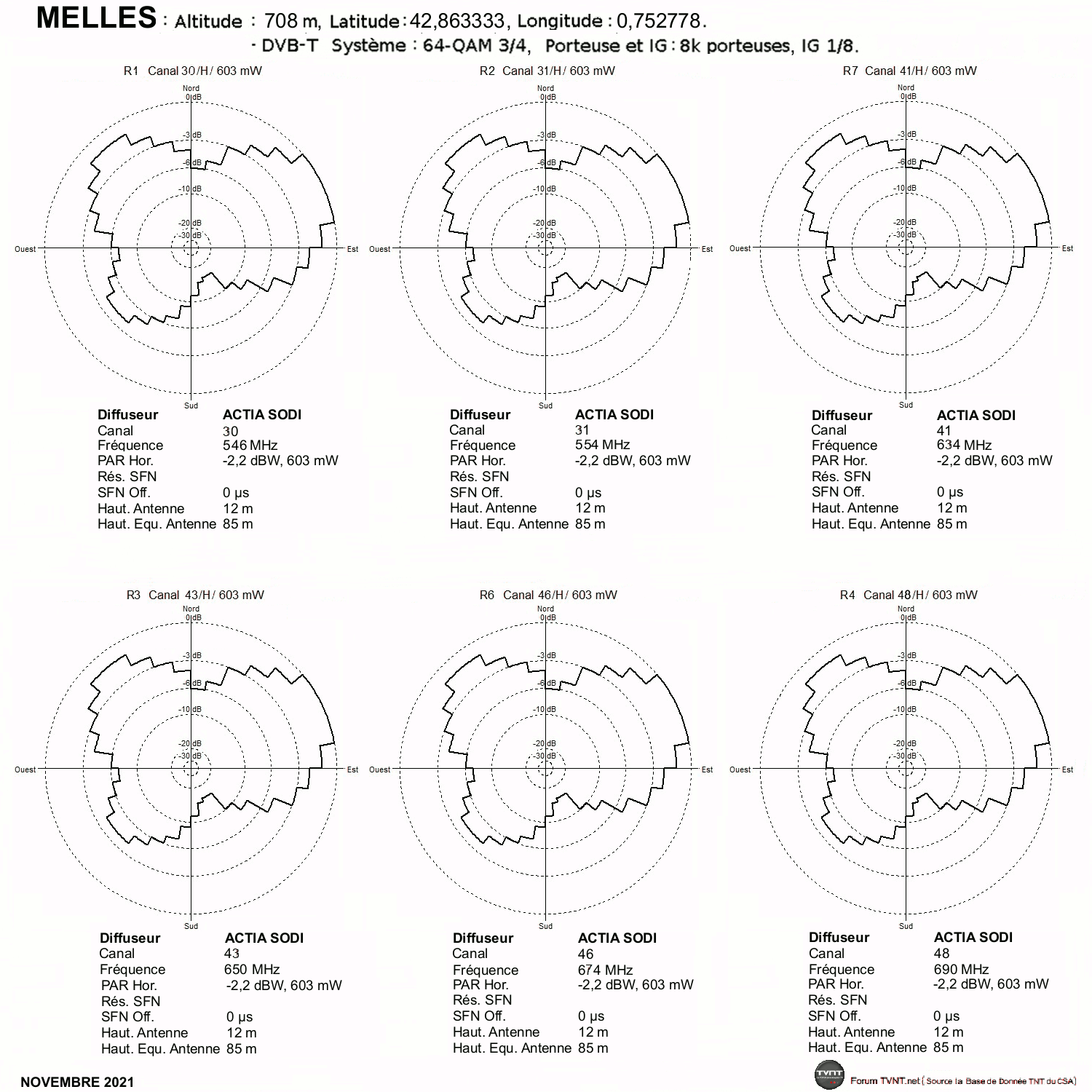

MELLES - LE SÉRIAIL
Émetteur numérisé par le syndicat de télévision de La Barousse et du Comminges, en SFN avec Fos Argut-Peyre Hite.
:arrow: Localisation du pylône du Sériail, GR10, commune de Melles.
R1: 30H 600mW (ACTIA SODI).
R2: 31H 600mW (ACTIA SODI).
R7: 41H 600mW (ACTIA SODI).
R3: 43H 600mW (ACTIA SODI).
R6: 46H 600mW (ACTIA SODI).
R4: 48H 600mW (ACTIA SODI).
