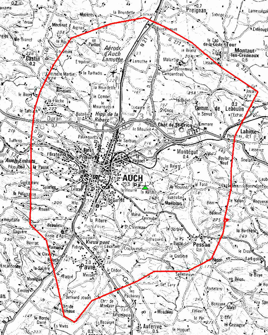

:arrow: Emetteur d'Auch

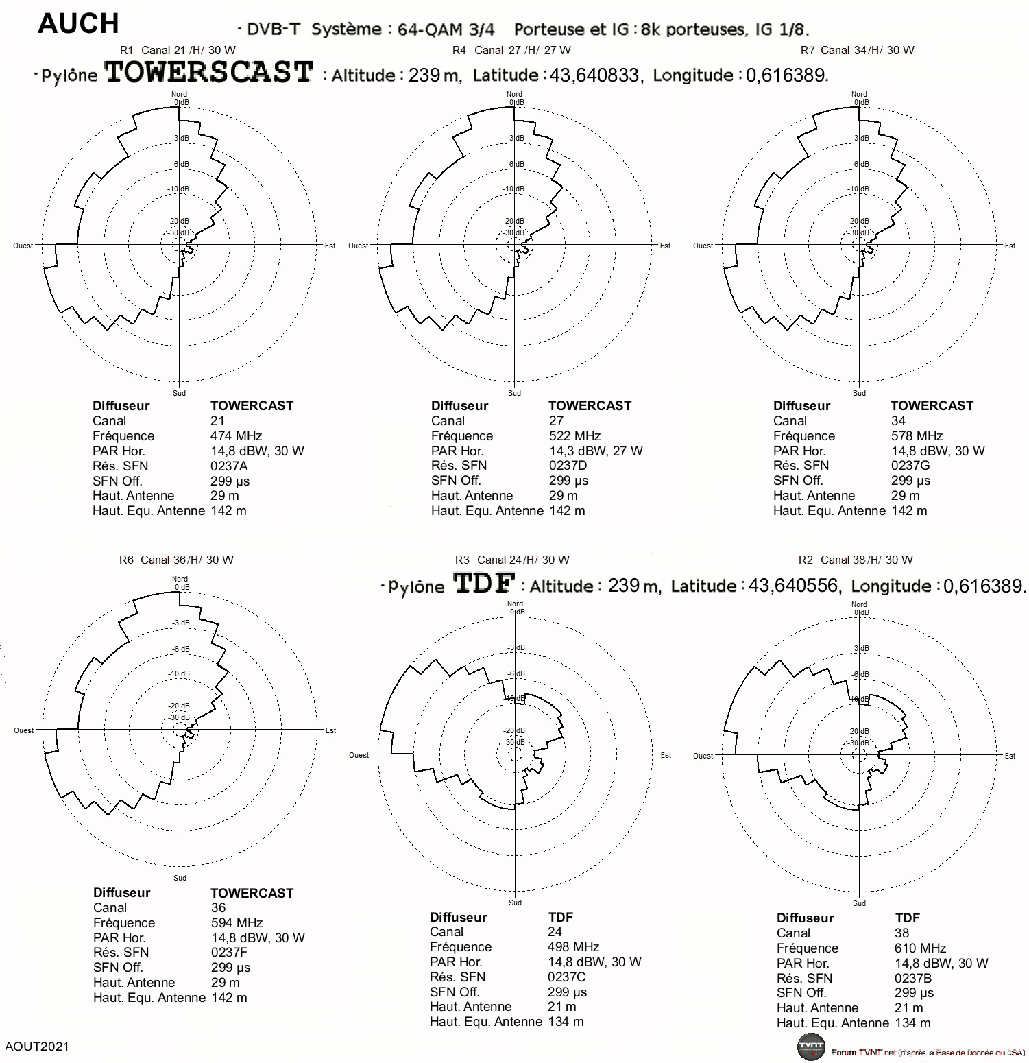

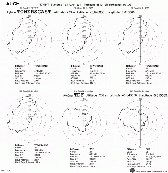

AUCH - LA RÉTOURIE
Il y a 2 pylônes pour la TNT sur le site de La Rétourie, commune d'Auch :
- Localisation du pylône TDF qui diffuse les multiplex R2 et R3.
- Localisation du pylône TOWERCAST qui diffuse les multiplex R1, R4, R6 et R7.
R1: 21H 30W (TOWERCAST).
R3: 24H 30W (TDF).
R4: 27H 30W (TOWERCAST).
R7: 34H 30W (TOWERCAST).
R6: 36H 30W (TOWERCAST).
R2: 38H 30W (TDF).

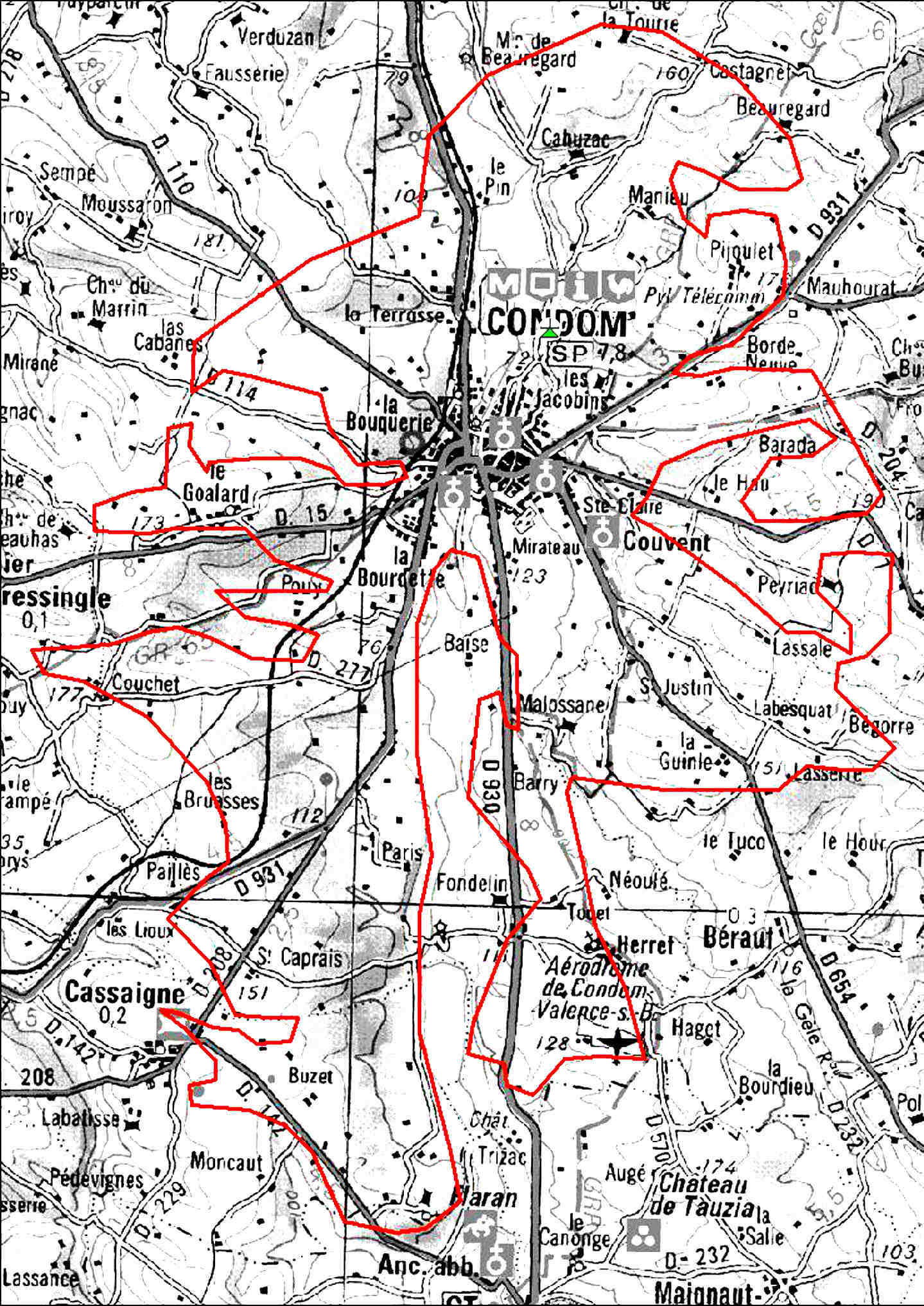

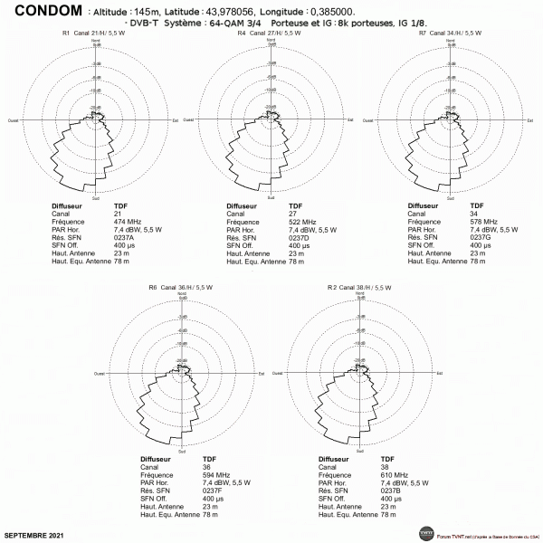

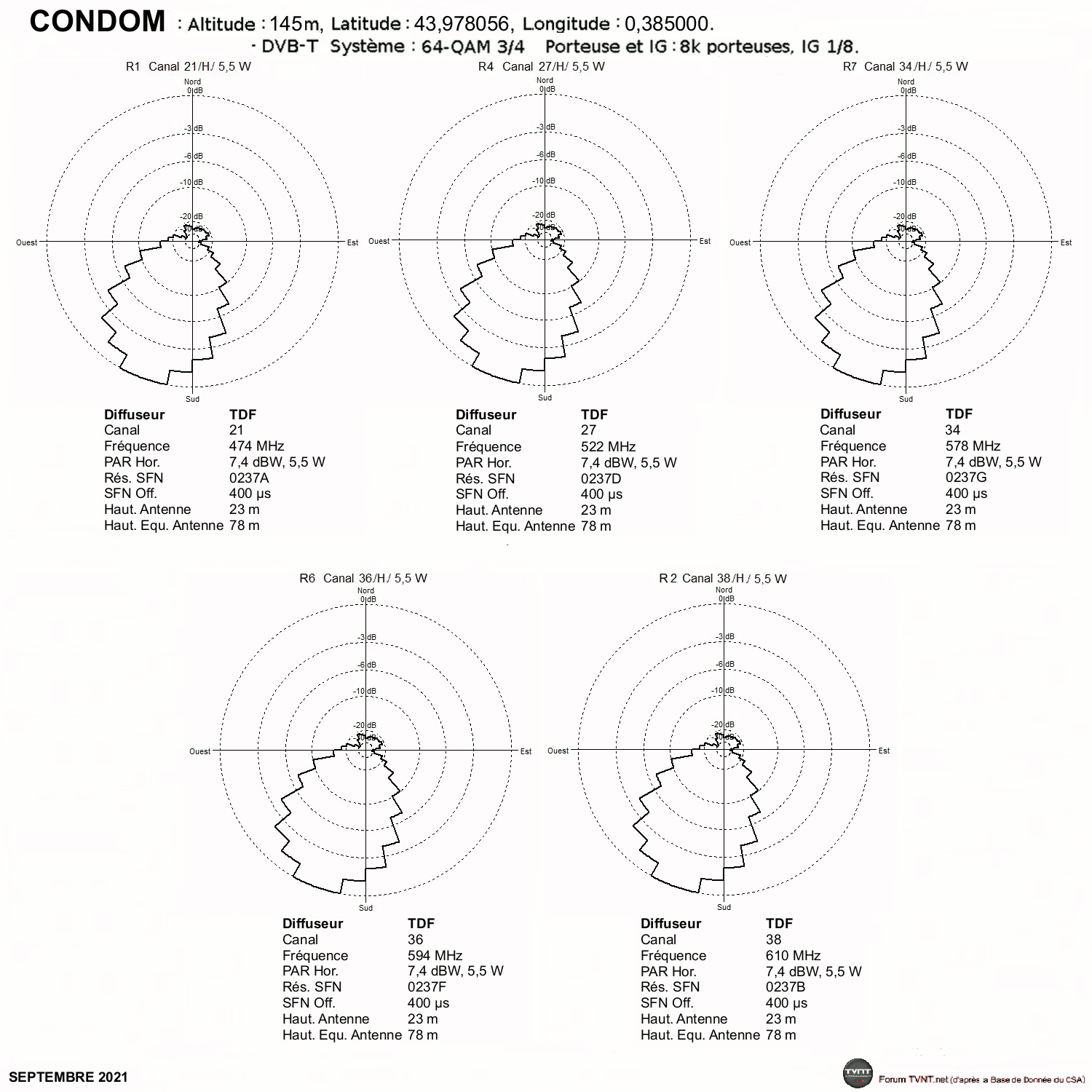

CONDOM - LA TOUR
Localisation du pylône TDF de La Tour, route de Lialores, commune de Condom.
R1: 21H 5,5W (TDF).
R4: 27H 5,5W (TDF).
R7: 34H 5,5W (TDF).
R6: 36H 5,5W (TDF).
R2: 38H 5,5W (TDF).

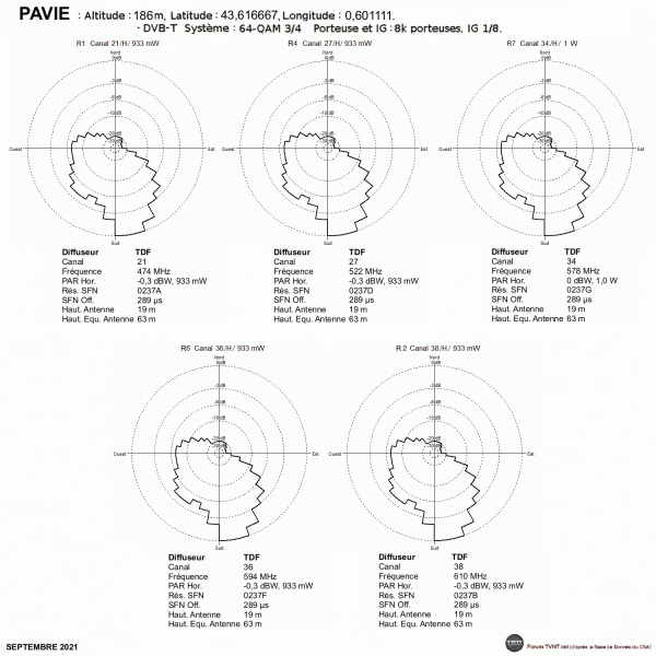

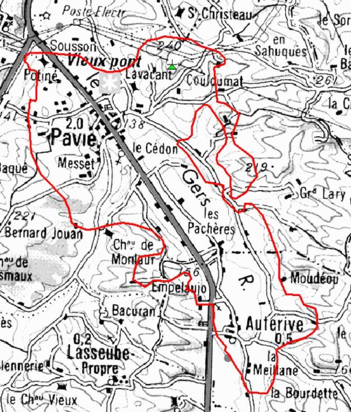

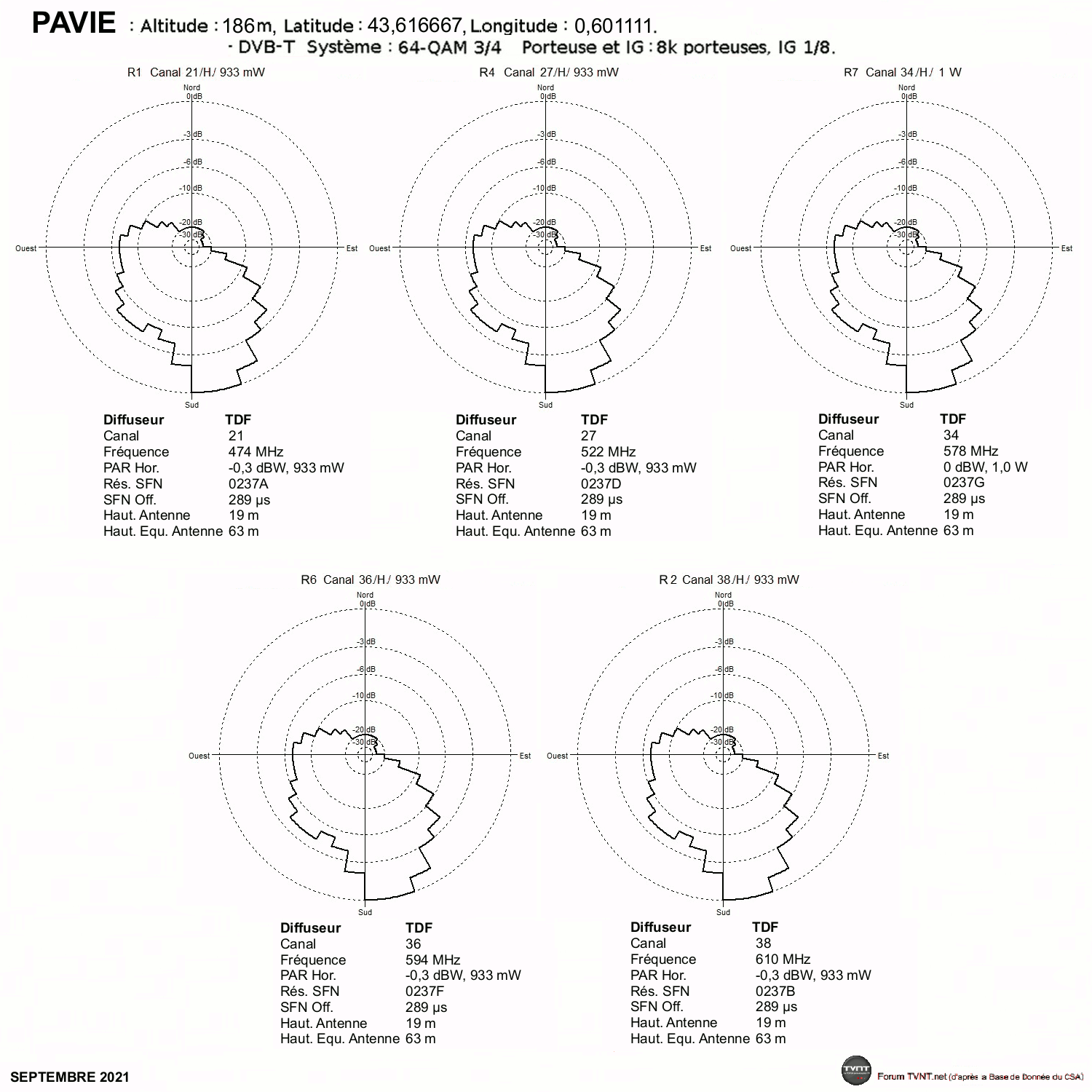

PAVIE - LES TERMES
Localisation du pylône TDF des Termes, commune de Pavie.
R1: 21H 930mW (TDF).
R4: 27H 930mW (TDF).
R7: 34H 1W (TDF).
R6: 36H 930mW (TDF).
R2: 38H 930mW (TDF).

Caractéristiques de l'émetteur : http://www.csa.fr/pdf/Auch_Agglomeration.pdf
Canal : 22
Polarisation : H
PARmax : 24 W
Canal : 26
Polarisation : H
PARmax : 24 W
Canal : 36
Polarisation : H
PARmax : 24 W
Canal : 48
Polarisation : H
PARmax : 24 W
Canal : 50
Polarisation : H
PARmax : 24 W
Canal : 63
Polarisation : H
PARmax : 24 W

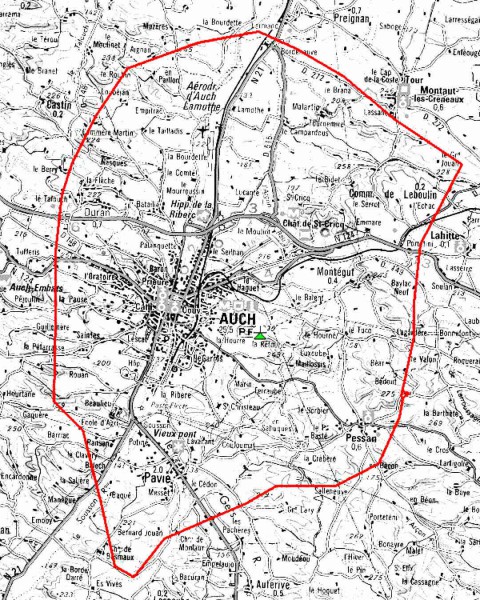

Messagepar Franck Morin » 30 Déc 2007 18:28
je pense aussi que ce sera la Retourie, mais aucun organisme officiel (genre TDF, CSA ou Towercast) n'a confirmé.
une manière de vérifier: regarder le diagramme de rayonnement et voir où l'émetteur de trouve par rapport à la ville, et comparer sur une carte avec la position de la retourie.
N'étant pas du coin, ce n'est pas facile pour moi de le faire, ou alors avec Mappy...
Messages: 19521
Messagepar mirtouf » 30 Déc 2007 18:37
En analogique, il manque :
France 5 / Arte : 56
M6 : 53
ça ressemble à la Rétourie mais sans indication de distance c'est difficile d'être sûr.
