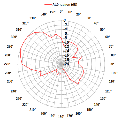

De plus pour l’émetteur de Bouliac le rayonnement est directionnel, mais dans quelle direction, pas moyen de savoir.

Ça a été publié au journal officiel le 22 décembre dernier, donc oui, on peut le savoir : https://www.legifrance.gouv.fr/jorf/id/ ... 0048642794
Vu 1148 fois
À priori ré-utilisation de l'antenne qui servait au moins pour France 5 / Arte analogique...

Merci pour toutes ces informations, donc effectivement sur le Bassin, même avec la superbe antenne, préampli, ampli réglé au petit oignon, ce n'est pas envisageable de le capter (à moins que mon filtre 4G/5G déborde de trop :gratt: )

psychoboust a écrit:Merci pour toutes ces informations, donc effectivement sur le Bassin, même avec la superbe antenne, préampli, ampli réglé au petit oignon, ce n'est pas envisageable de le capter (à moins que mon filtre 4G/5G déborde de trop :gratt: )
en fait le diagramme de rayonnement a été pensé pour privilégier l'immeuble le SIgnal à Soulac sur Mer et le centre de formation de la marine d'Hourtin.
Ou bien les poissons qui sont derrière :lol:
Re: 33 - Gironde [Bordeaux-Bouliac, Lesparre-Médoc]
Messagepar psychoboust » 03 Fév 2024 11:40
Mais tellement !! je me suis fait la même remarque en voyant la direction du diagramme :mrgreen:
