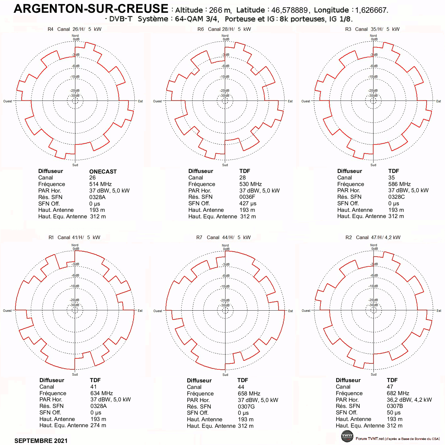

ARGENTON-SUR-CREUSE - MALICORNAY
Émetteur Principal.
Il y a 2 pylônes de diffusion de la TNT pour l'émetteur d'Argenton-sur-Creuse :
:arrow: Localisation du pylône TDF de l'Oiseau, sur la commune de Malicornay, qui diffuse les multiplex : R1, R2, R3, R7 et R9 :
:arrow: Localisation du pylône TOWERCAST des Renfermis de l'Oiseau, sur la commune de Chavin, qui diffuse les multiplex R4 et R6.
R4: 26H 5kW (TOWERCAST).
R6: 28H 5kW (TOWERCAST).
R9: 33H 5kW (TDF).
R3: 35H 5kW (TDF).
R1: 41H 5kW (TDF).
R7: 44H 5kW (TDF).
R2: 47H 4,2kW (TDF).

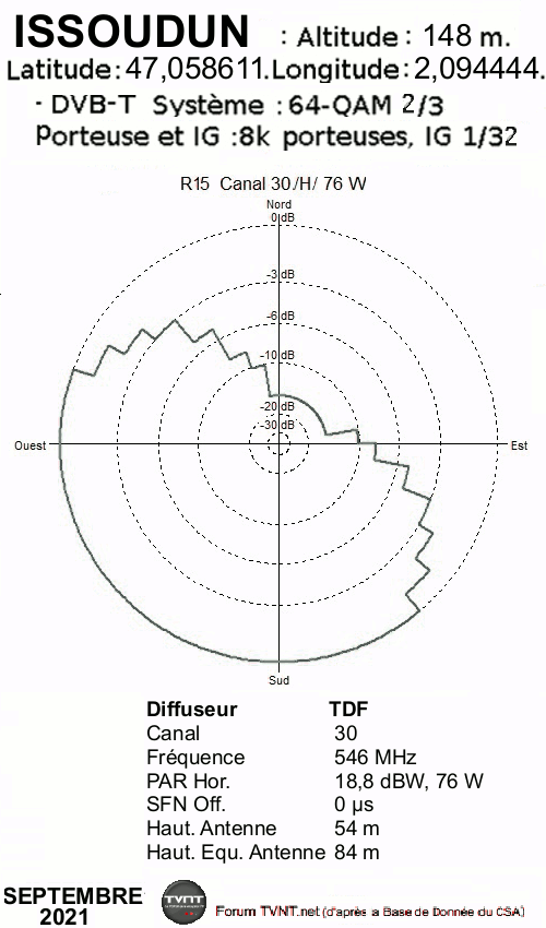

ISSOUDUN - LAZENAY - LE CHAGNAT
:arrow: Localisation du pylône TDF du Bois de Chagnat sur la commune de Lazenay dans le département du Cher (18)
cet émetteur diffuse uniquement la chaine locale BIP TV sur un simplex R15.
:arrow: Composition du simplex R15 :
:arrow: Caractéristiques techniques du multiplex :
R15: 30H 75W (TDF).

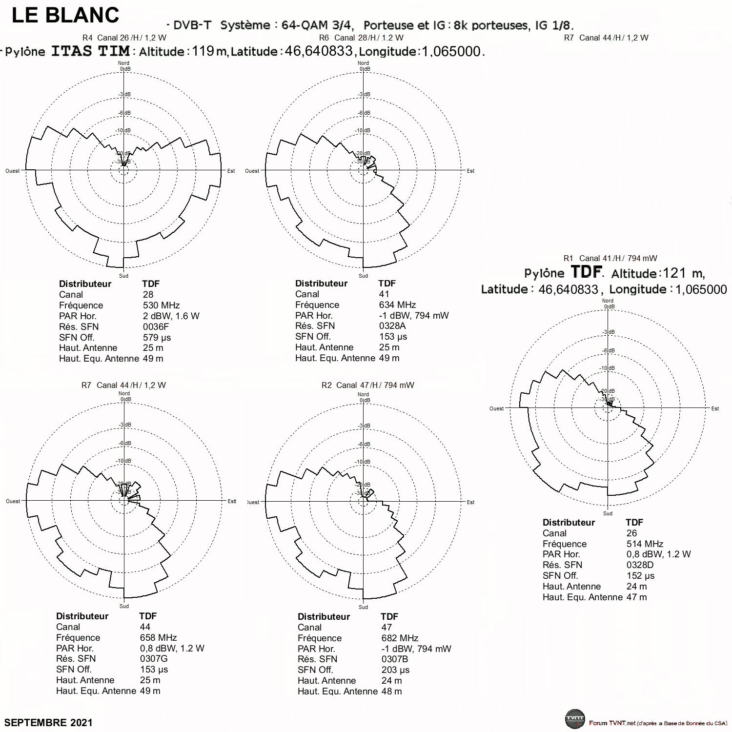

LE BLANC - CHÂTEAU D'EAU
:arrow: Localisation du pylône TDF du château d'eau de la gare à Le Blanc, qui diffuse tous les multiplex de la TNT.
Le pylône ITAS TIM n'est plus utilisé pour diffuser la TNT.
R4: 26H 1,2W (TDF).
R6: 28H 1,6W (TDF).
R1: 41H 790mW (TDF).
R7: 44H 1,2W (TDF).
R2: 47H 790mW (TDF).

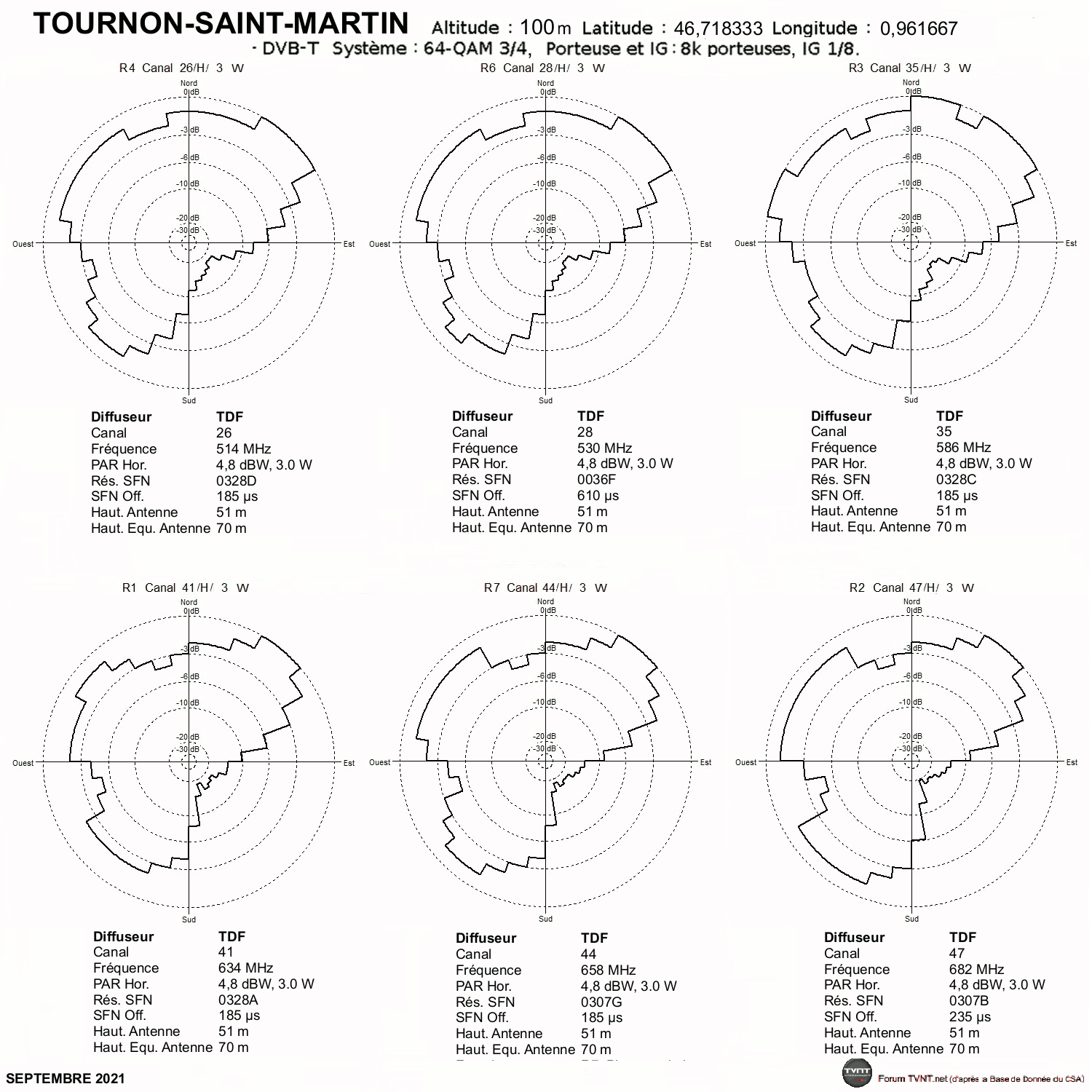

TOURNON-SAINT MARTIN - LA LIECHERIE
:arrow: Localisation du pylône du château d'eau des Buissons des Coudres, sur lequel TDF diffuse le multiplex R7.
R4: 26H 3W (TDF).
R6: 28H 3W (TDF).
R3: 35H 3W (TDF).
R1: 41H 3W (TDF).
R7: 44H 3W (TDF).
R2: 47H 3W (TDF).

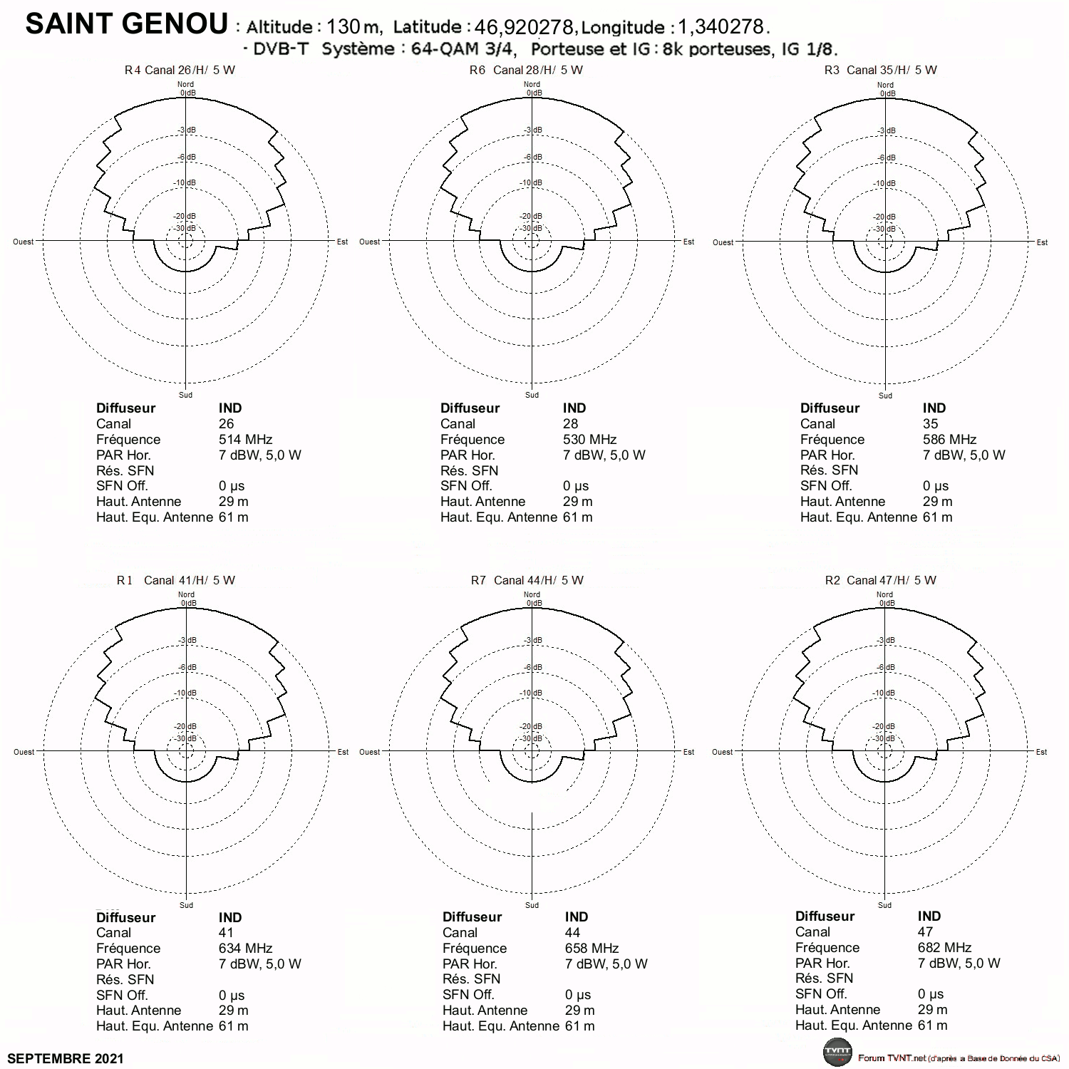

SAINT-GENOU - CHÂTEAU D'EAU
Émetteur numérisé par la commune de Saint Genou, en SFN avec Argenton-sur-Creuse - Malicornay.
:arrow: Localisation de l’émetteur TNT sur château d'eau de la Lanterne des Morts, route d'Estrée.
R4: 26H 5W (IND).
R6: 28H 5W (IND).
R3: 35H 5W (IND).
R1: 41H 5W (IND).
R7: 44H 5W (IND).
R2: 47H 5W (IND).
