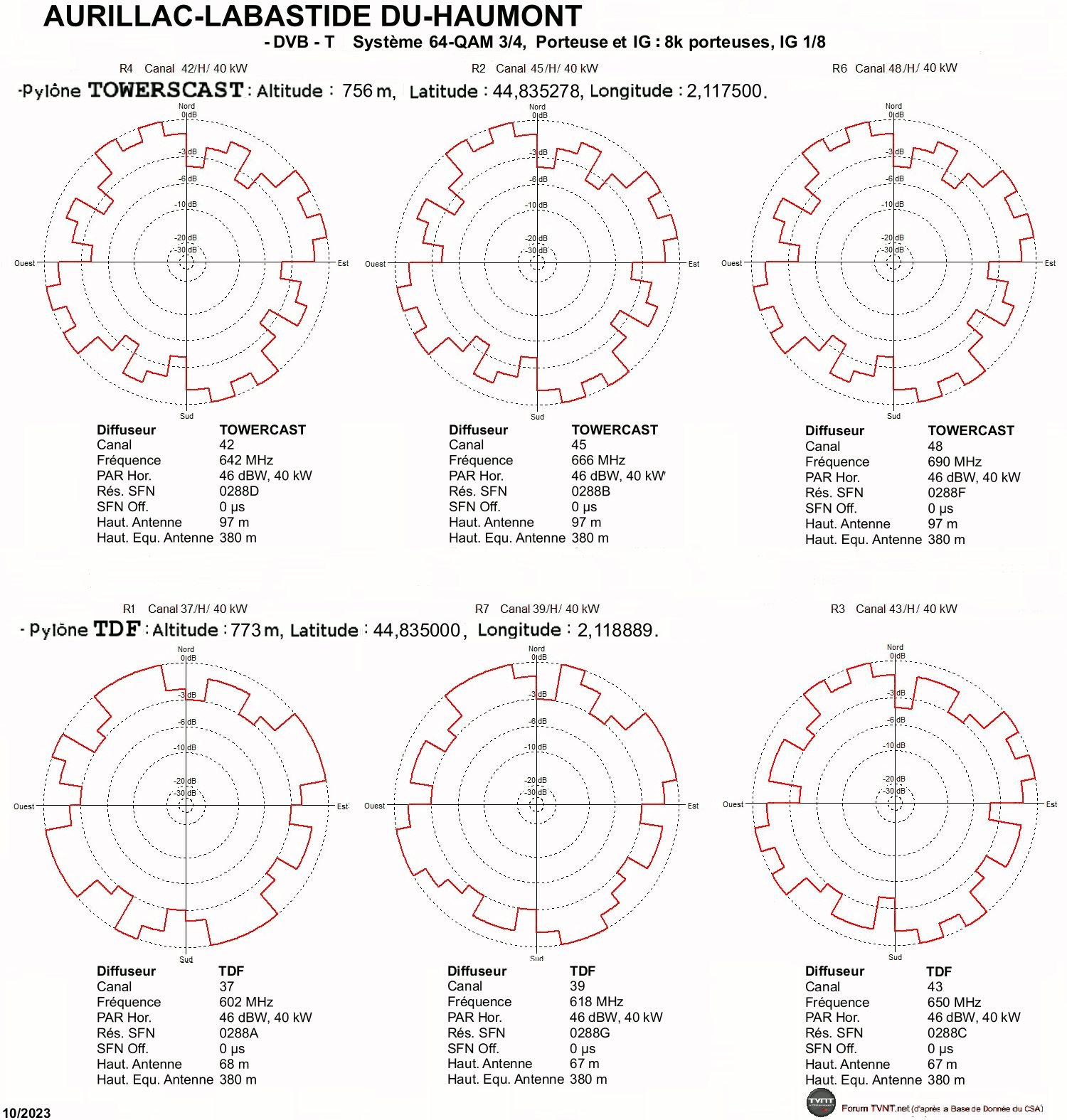

AURILLAC - LABASTIDE-DU-HAUT-MONT
Émetteur principal.
Cet émetteur régional est situé à La Besse, sur la commune de Labastide-du-Haut-Mont, il couvre en partie les départements de l'Aveyron, du Cantal, de la Corrèze, du Lot et de la Lozère.
Il y a 2 pylônes sur le site de La Besse qui diffusent actuellement la TNT :
Le pylône TOWERCAST à gauche sur la photo, le pylône de droite est celui de TDF
:arrow: Localisation du pylône TDF qui diffuse les multiplex R1, R3 et R7 :
Vu 3170 fois
:arrow: Localisation du pylône TOWERCAST qui diffuse les multiplex R2, R4 et R6 :
D'autres photos des 2 pylônes, par l'ami kaki87, sont visibles ici.
R1: 37H 40kW (TDF).
R7: 39H 40kW (TDF).
R4: 42H 40kW (TOWERCAST).
R3: 43H 40kW (TDF).
R2: 45H 40kW (TOWERCAST).
R6: 48H 40kW (TOWERCAST).

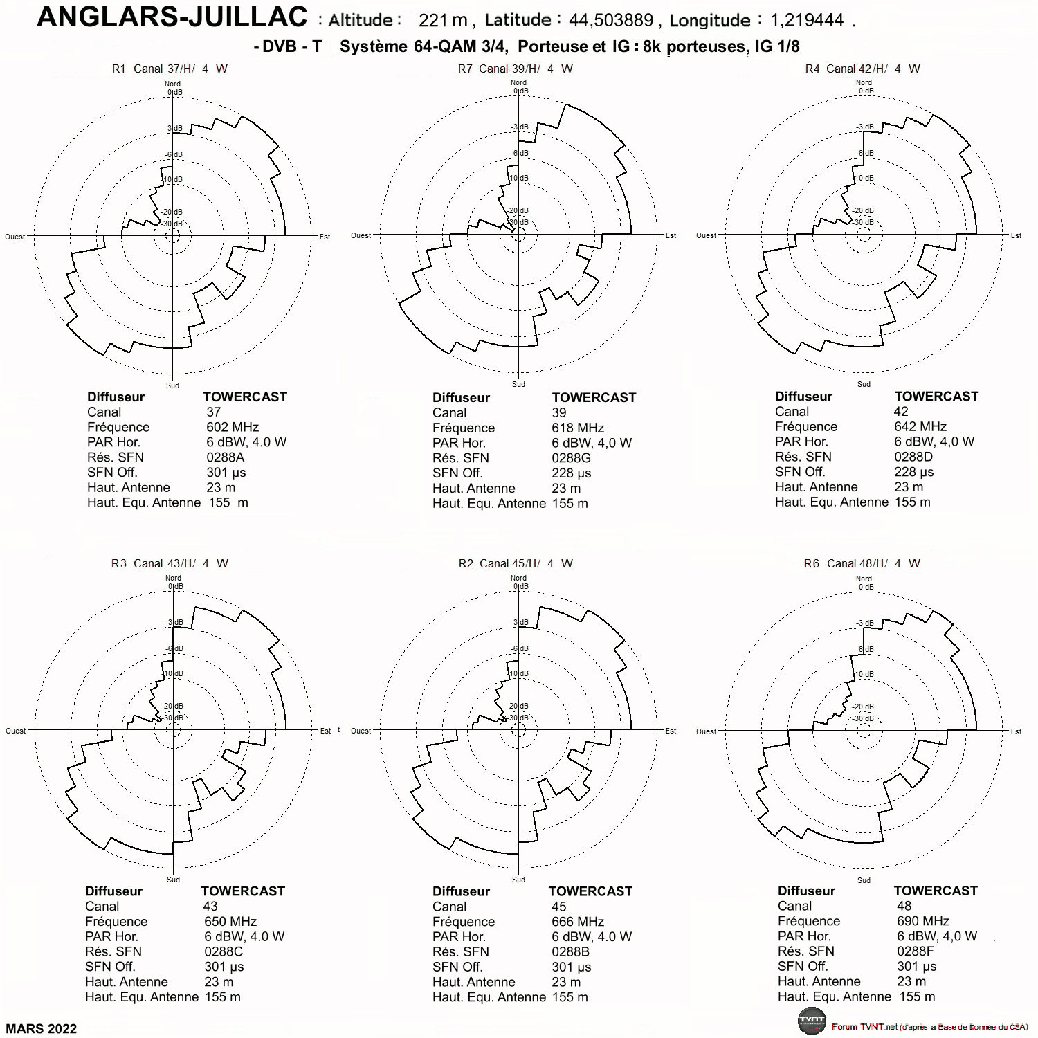

ANGLARS-JUILLAC - CASTELFRANC
:arrow: Localisation du pylône TOWERCAST, sur la commune de Castelfranc.
R1: 37H 4W (TOWERCAST).
R7: 39H 4W (TOWERCAST).
R4: 42H 4W (TOWERCAST).
R3: 43H 4W (TOWERCAST).
R2: 45H 4W (TOWERCAST).
R6: 48H 4W (TOWERCAST).

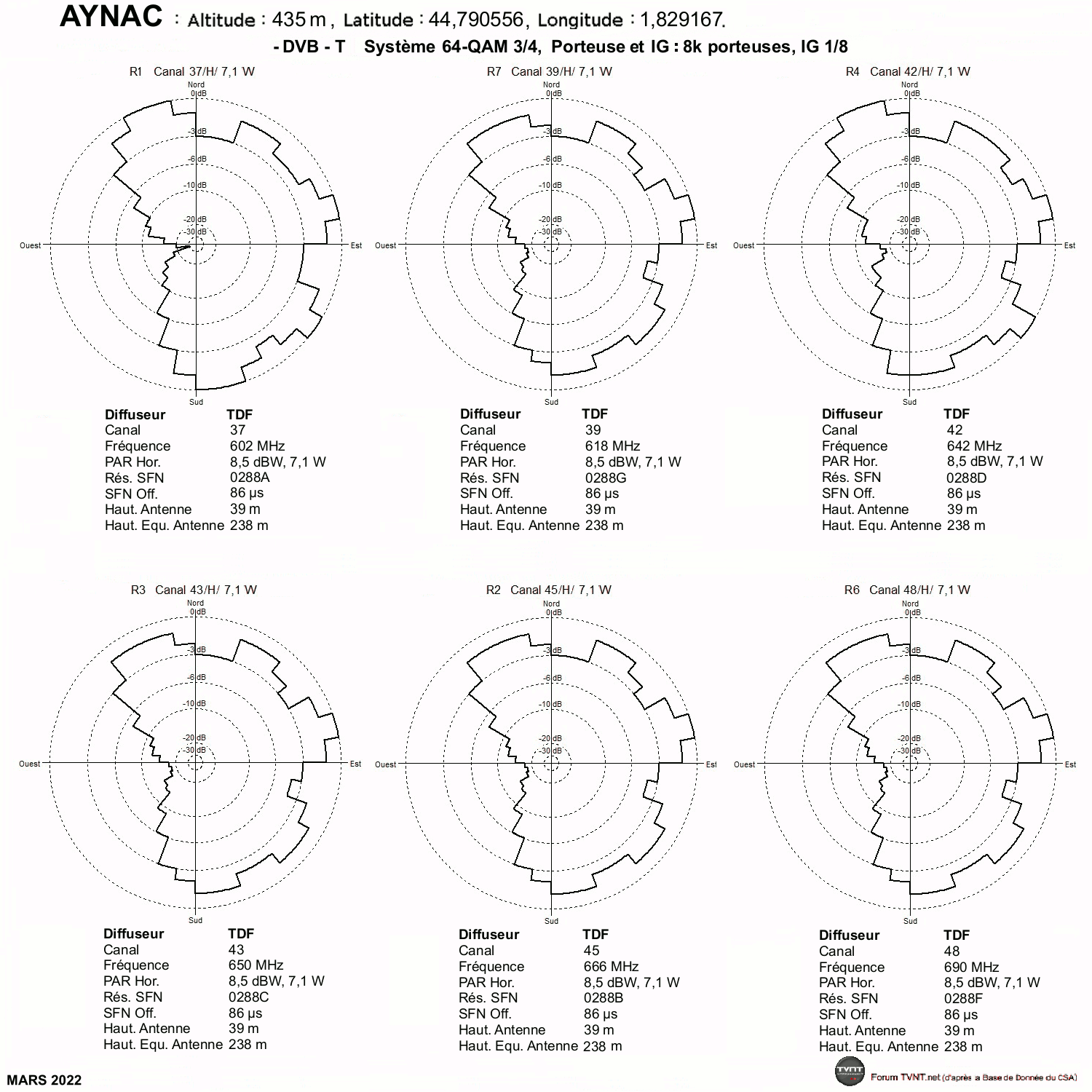

AYNAC - SAIGNES
:arrow: Localisation du pylône TDF de Saint-Chignes, sur la commune de Saignes.
R1: 37H 7,1W (TDF).
R7: 39H 7,1W (TDF).
R4: 42H 7,1W (TDF).
R3: 43H 7,1W (TDF).
R2: 45H 7,1W (TDF).
R6: 48H 7,1W (TDF).

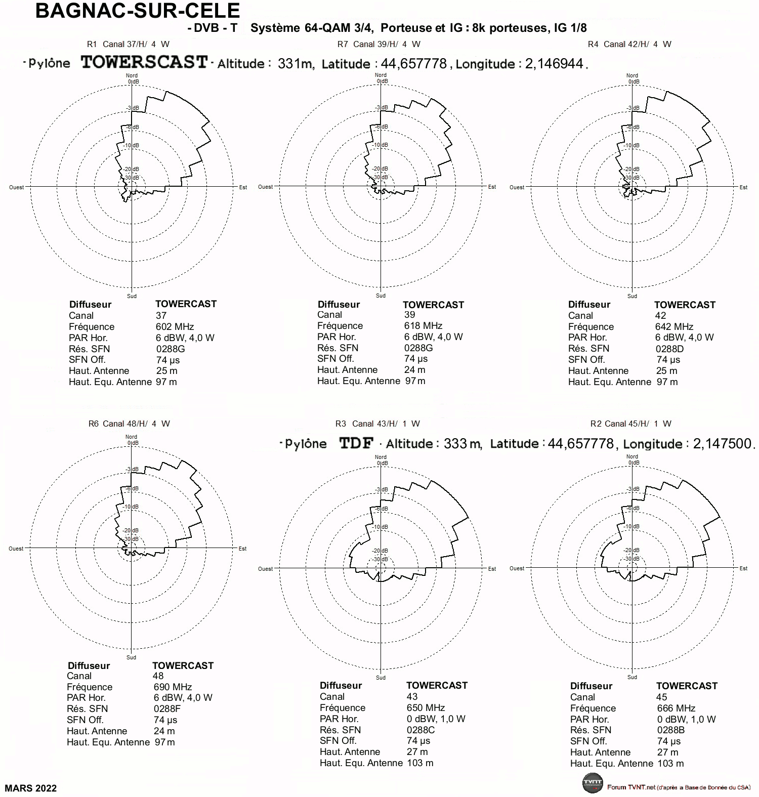

BAGNAC-SUR-CÉLÉ - LENDREVIE
Il y a 2 pylônes pour la TNT sur le site de Cantaloube, sur la commune de Lendrevie :
:arrow: Localisation du pylône TDF sur lequel TOWERCAST diffuse le multiplex R3 :
Vu 3170 fois
:arrow: Localisation du pylône TOWERSCAST qui diffuse les multiplex R1, R4, R6 et R7.
R3: 43H 1W (TOWERCAST).
R2: 45H 1W (TOWERCAST).

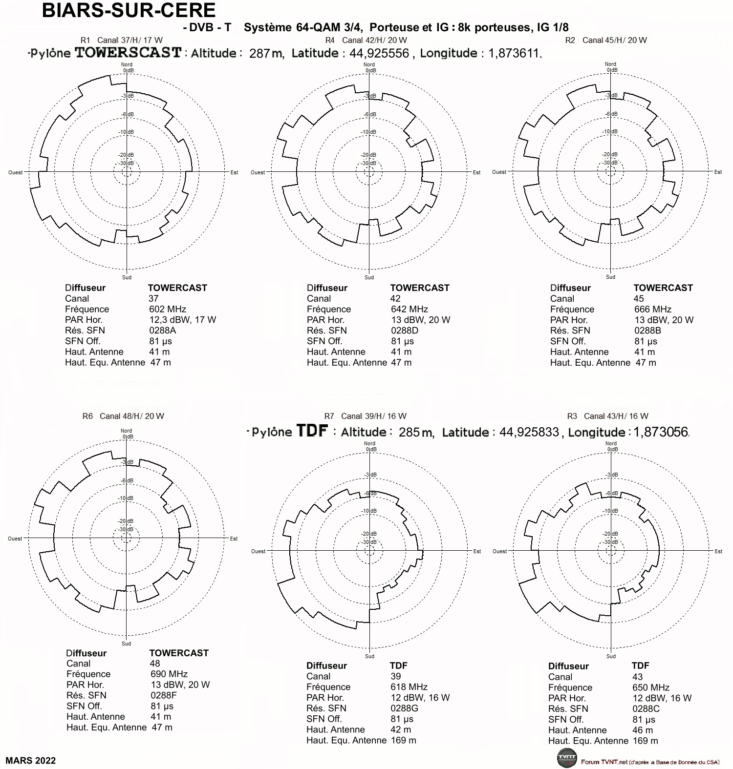

BIARS-SUR-CÈRE - GLANES
Il y a 2 pylônes pour la TNT au Pech de Lagarrouste, sur la commune de Glanes :
:arrow: Localisation du pylône TDF (ex-ITAS TIM), qui diffuse le multiplex R3.
:arrow: Localisation du pylône TOWERCAST, qui diffuse les multiplex R1, R2, R4, R6 et R7
Le pylône TDF de La Trillière, ne diffuse plus la TNT.
R1: 37H 17W (TOWERCAST).
R7: 39H 10W (TOWERCAST).
R4: 42H 20W (TOWERCAST).
R3: 43H 10W (TDF).
R2: 45H 20W (TOWERCAST).
R6: 48H 20W (TOWERCAST).

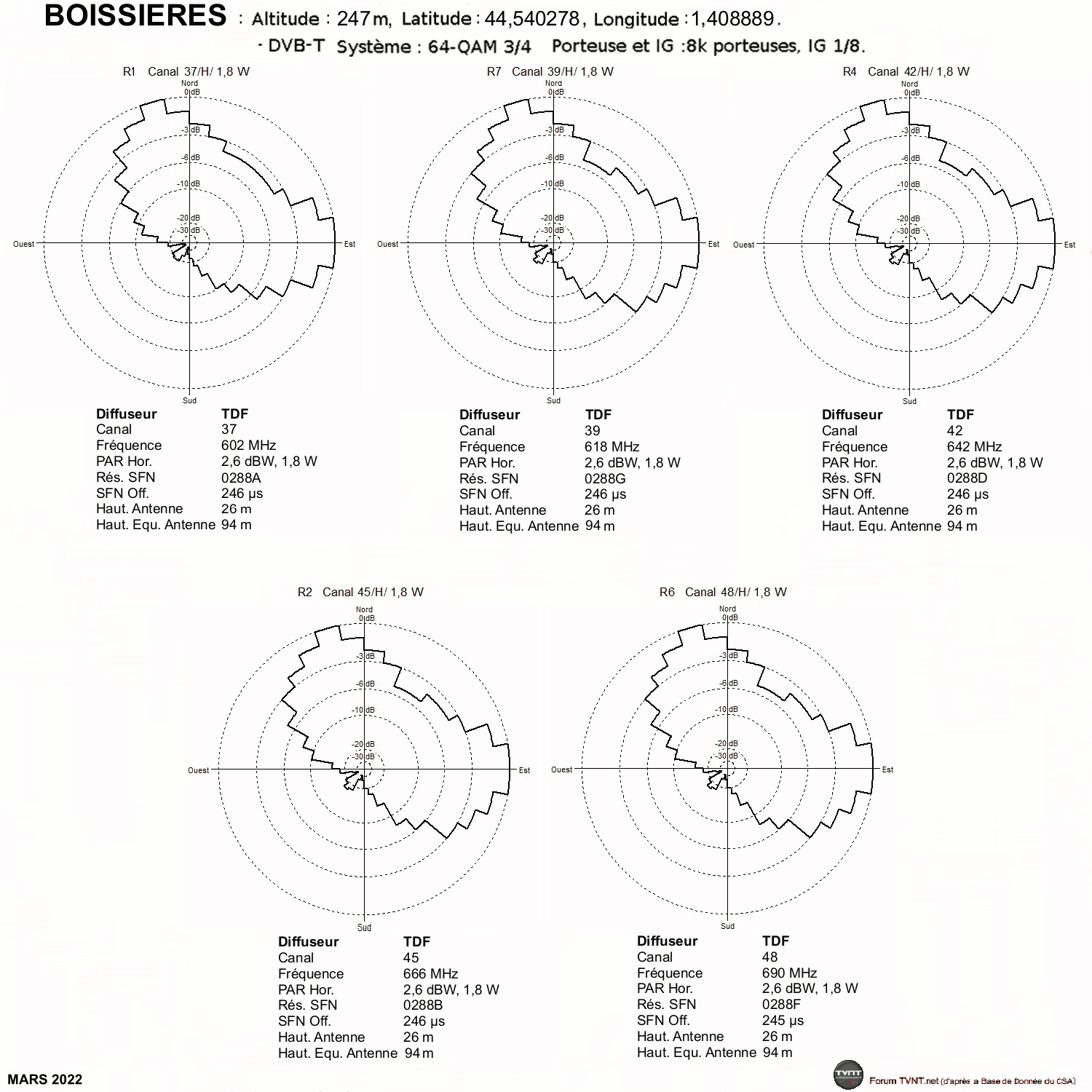

BOISSIÈRES - BERTOUILLE
:arrow: Localisation du pylône TDF de Bertouille, commune de Boissières.
R1: 37H 1,8W (TDF).
R7: 39H 1,8W (TDF).
R4: 42H 1,8W (TDF).
R2: 45H 1,8W (TDF).
R6: 48H 1,8W (TDF).

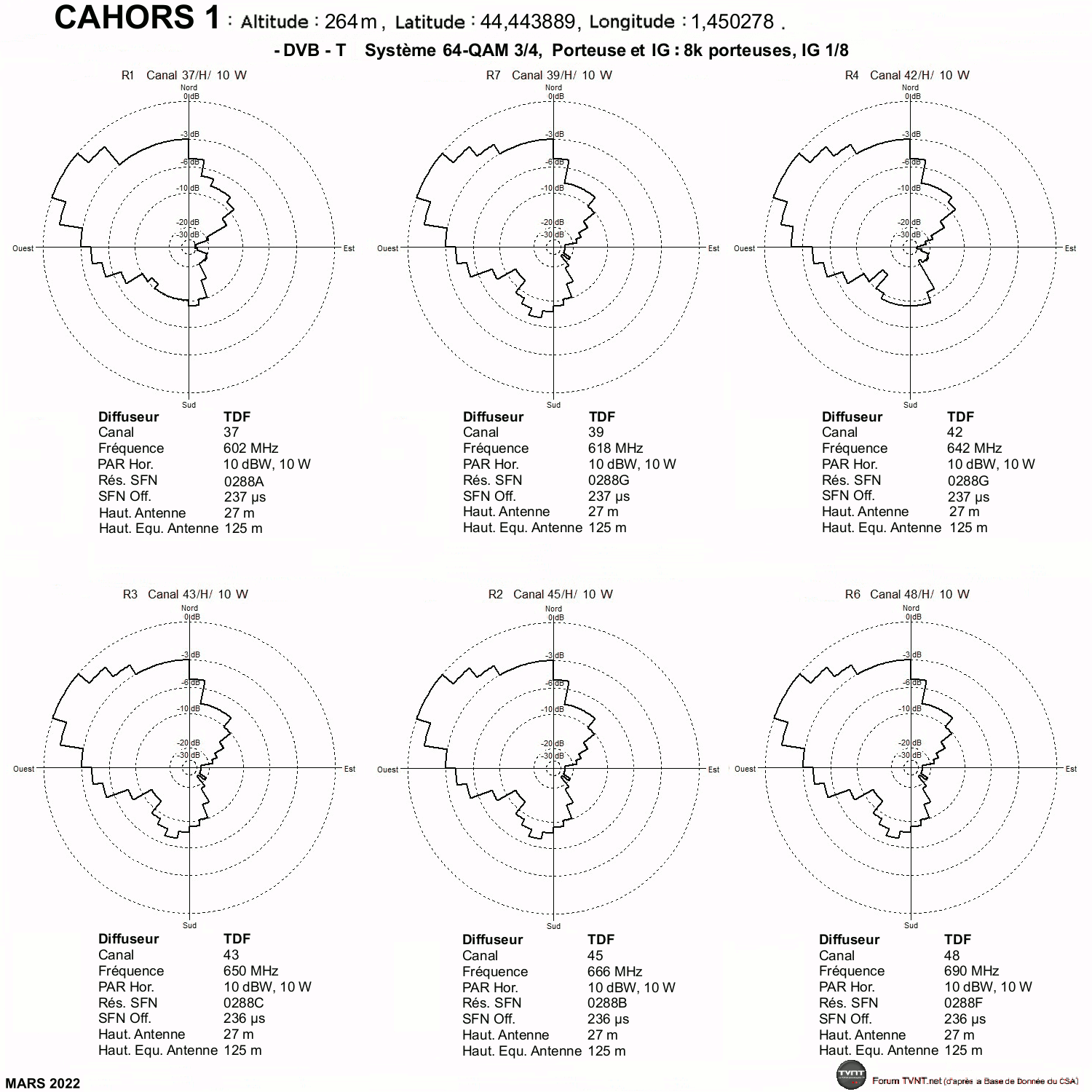

CAHORS 1 - MONT SAINT-CYR
:arrow: Localisation du pylône TDF de Mont Saint-Cyr, commune de Cahors.
Vu 3170 fois
R9: 25H 10W (TDF).
R1: 37H 10W (TDF).
R7: 39H 10W (TDF).
R4: 42H 10W (TDF).
R3: 43H 10W (TDF).
R2: 45H 10W (TDF).
R6: 48H 10W (TDF).
:arrow: Modifications prévues le 9 juillet 2024 (7ème phase de déploiement du multiplex UHD) :
le multiplex R9 sera diffusé sur le canal 25H, avec une puissance de 10W.

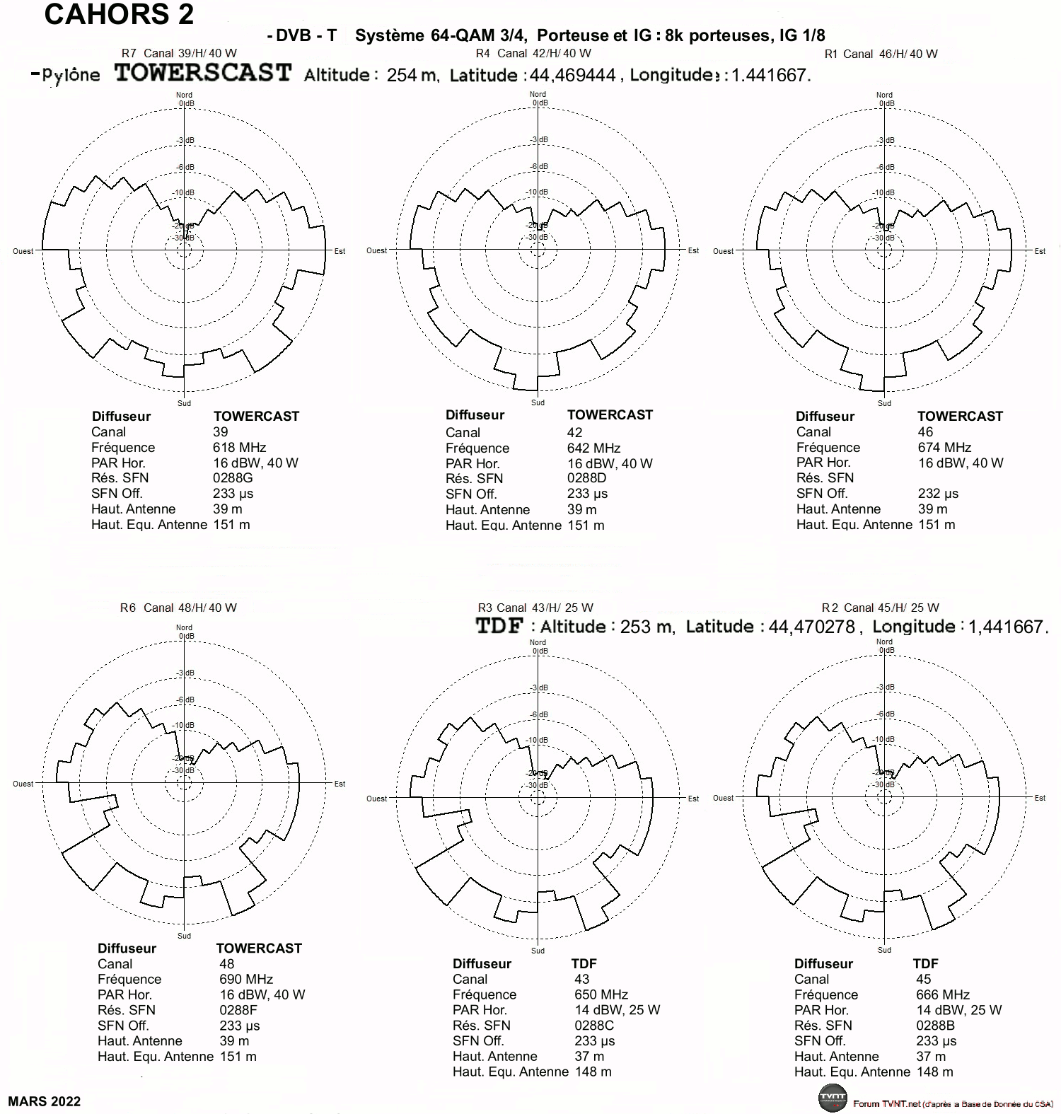

CAHORS 2 - NORD - LE FAIHAL
Il y a 2 pylônes pour la TNT sur le site du Faihal, commune de Cahors :
:arrow: Localisation du pylône TDF diffuse les multiplex R2 et R3 :
Vu 3170 fois
:arrow: Localisation du pylône TOWERSCAST qui diffuse les multiplex R1, R4, R6, R7 et R9.
R9: 25H 40W (TOWERCAST).
R7: 39H 40W (TOWERCAST).
R4: 42H 40W (TOWERCAST).
R3: 43H 25W (TDF).
R2: 45H 25W (TDF).
R1: 46H 40W (TOWERCAST).
R6: 48H 40W (TOWERCAST).

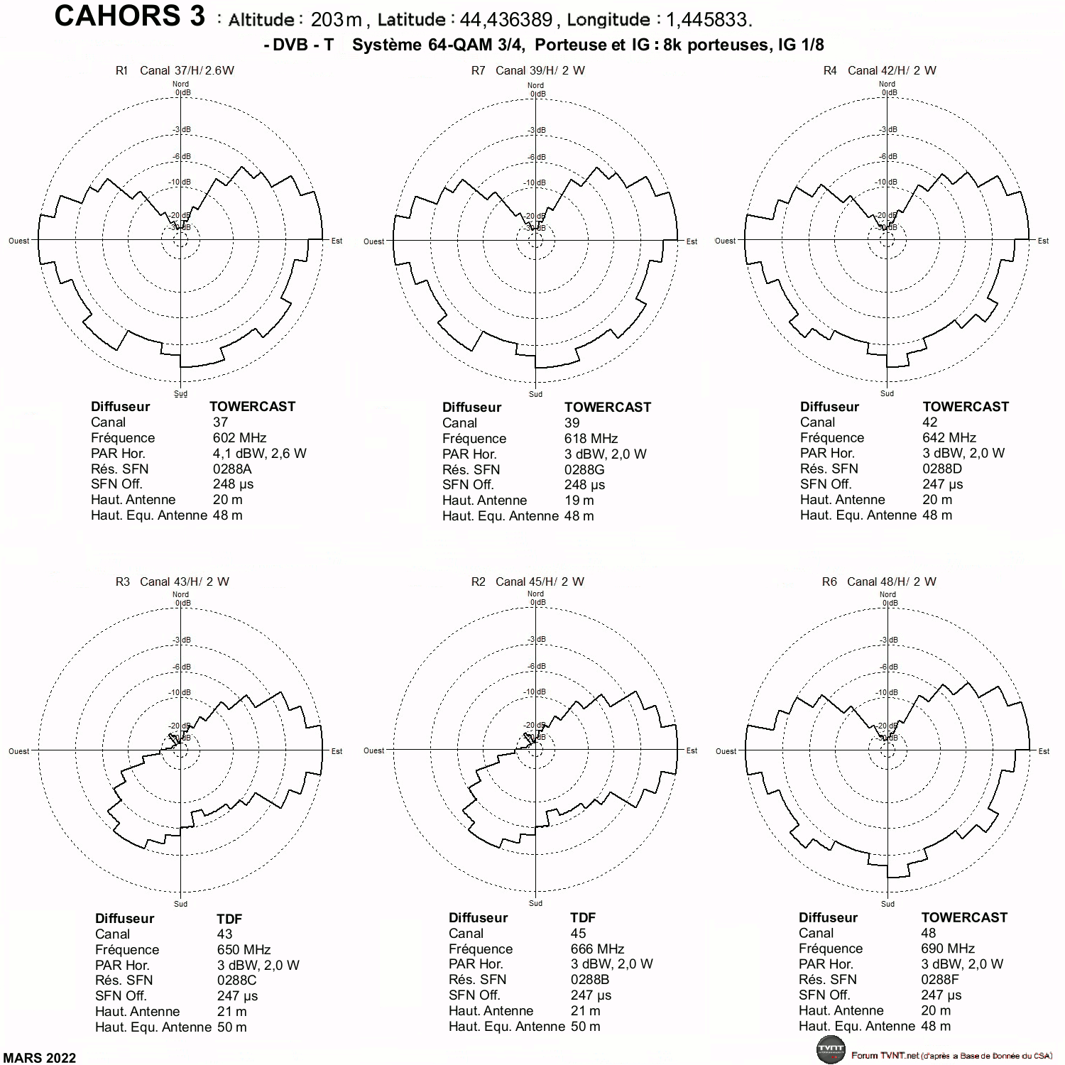

CAHORS 3 - SUD - LA CAISSINE
:arrow: Localisation du pylône TDF de La Caissine, à Sant-Georges, commune de Cahors.
R9: 25H 2W (TOWERCAST).
R1: 37H 2W (TOWERCAST).
R7: 39H 2W (TOWERCAST).
R4: 42H 2W (TOWERCAST).
R3: 43H 2W (TDF).
R2: 45H 2W (TDF).
R6: 48H 2W (TOWERCAST).

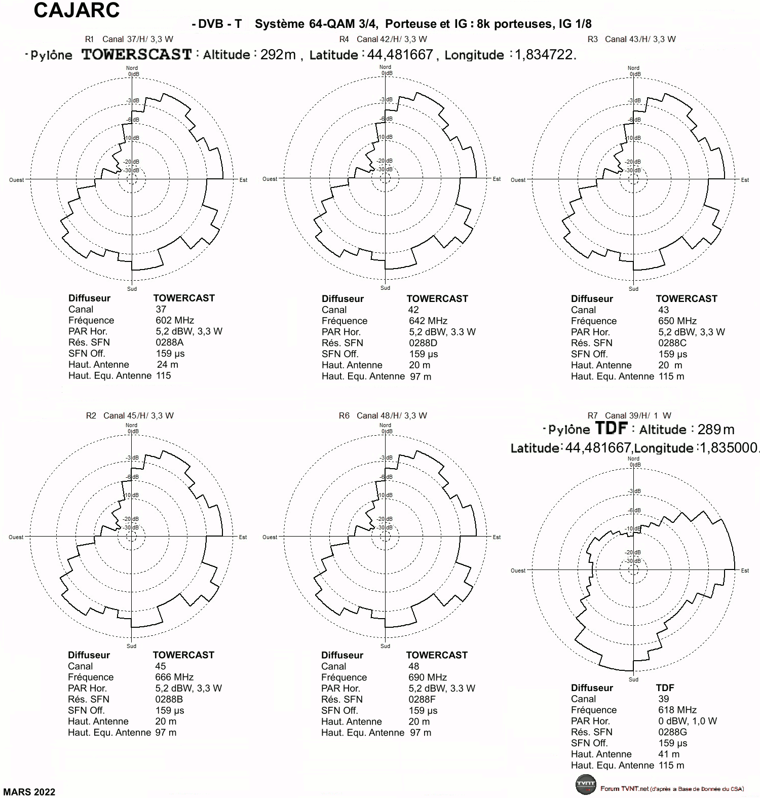

CAJARC - LA PLOGNE
:arrow: Localisation du pylône TOWERCAST de La Plogne, commune de Cajarc, qui diffuse tous les multiplex.
Le pylône TDF ne diffuse plus la TNT.
R1: 37H 3,3W (TOWERCAST).
R7: 39H 1W (TOWERCAST).
R4: 42H 3,3W (TOWERCAST).
R3: 43H 3,3W (TOWERCAST).
R2: 45H 3,3W (TOWERCAST).
R6: 48H 3,3W (TOWERCAST)..

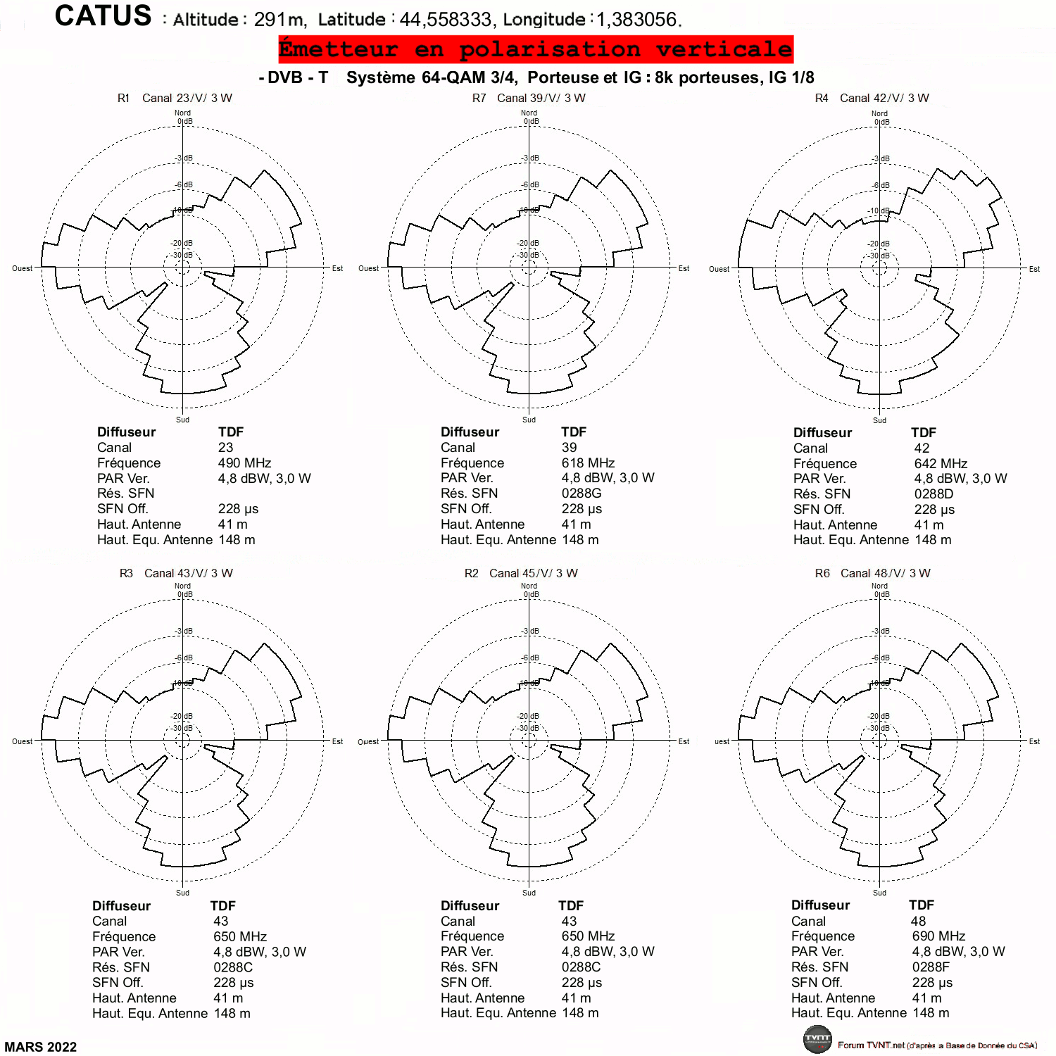

CATUS - SAINT-DENIS-CATUS
:arrow: Localisation du pylône TDF de Galdou, sur la commune de Saint-Denis-Catus :
Vu 3170 fois
R1: 23V 3W (TDF).
R7: 39V 3W (TDF).
R4: 42V 3W (TDF).
R3: 43V 3W (TDF).
R2: 45V 3W (TDF).
R6: 48V 3W (TDF).

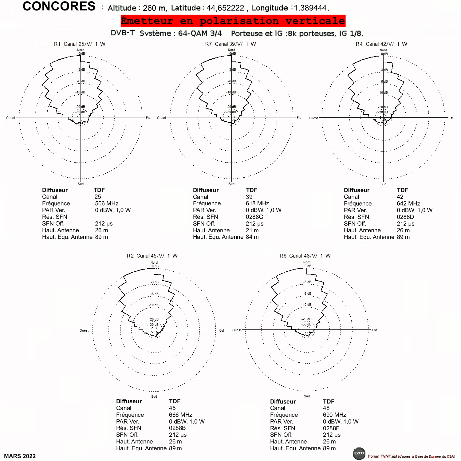

CONCORÈS - SUD
:arrow: Localisation du pylône TDF de Pech de Lapeyre commune de Concorès.
R1: 25V 1W (TDF).
R7: 39V 1W (TDF).
R4: 42V 1W (TDF).
R2: 45V 1W (TDF).
R6: 48V 1W (TDF).

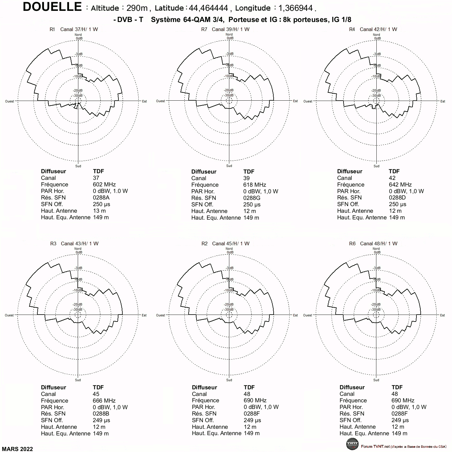

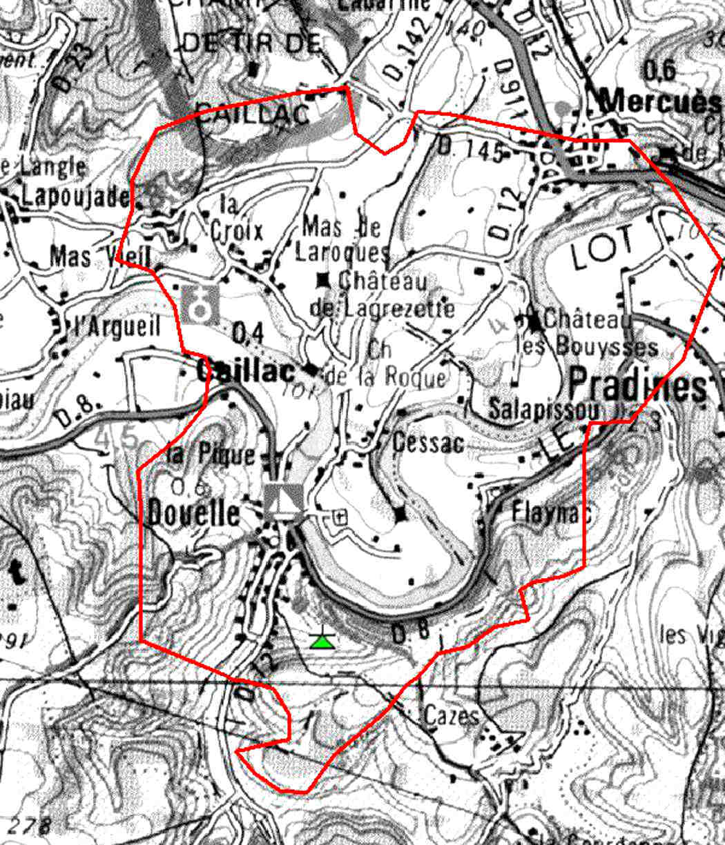

DOUELLE - LA CÉVÈNE
:arrow: Localisation du pylône TDF de La Cévène, Le Pic, commune de Douelle.
R1: 37H 1W (TDF).
R7: 39H 1W (TDF).
R4: 42H 1W (TDF).
R3: 43H 1W (TDF).
R2: 45H 1W (TDF).
R6: 48H 1W (TDF).

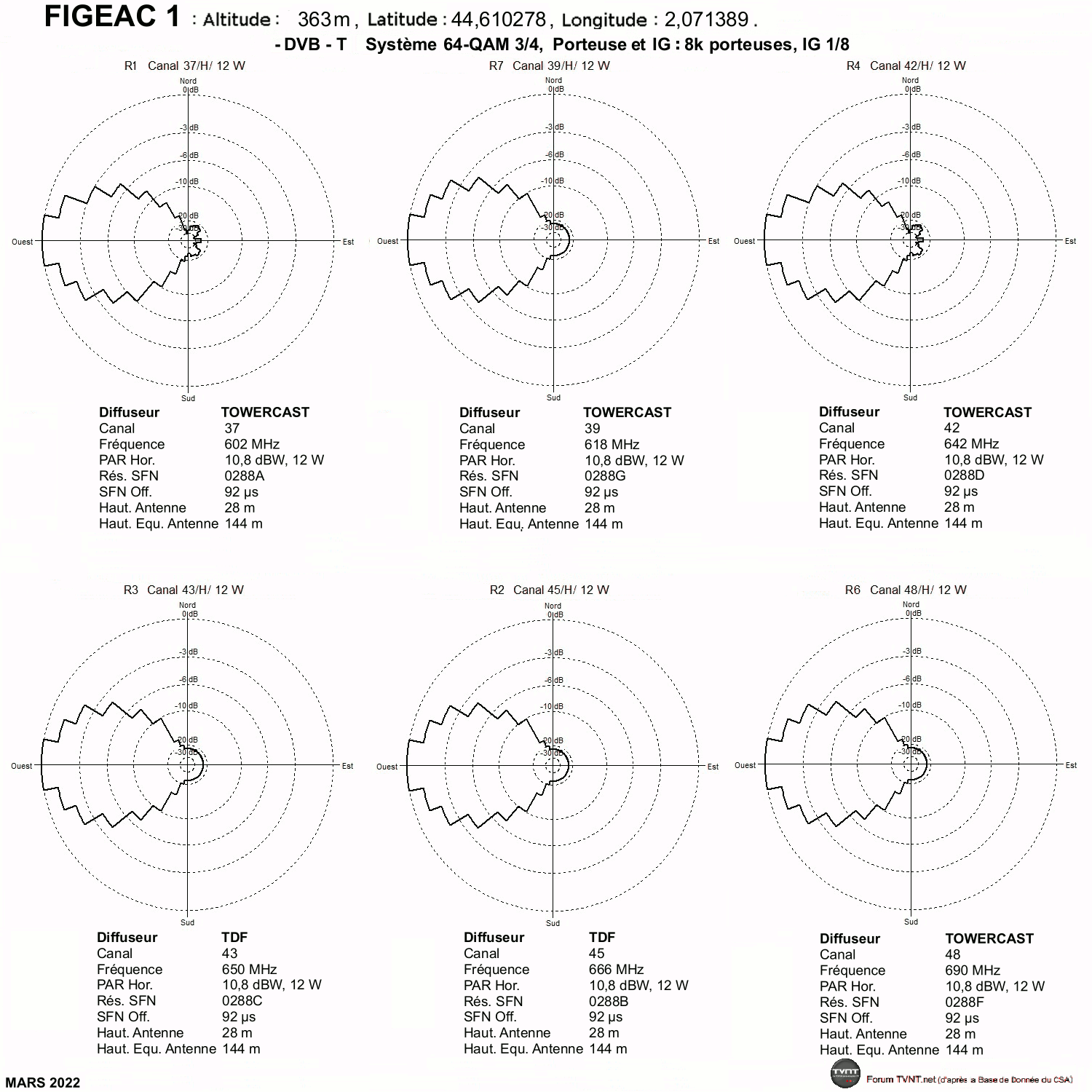

FIGEAC 1 - PEYRE LEVADE
:arrow: Localisation du pylône TDF de La Pierre Levée, commune de Figeac :
Vu 3169 fois
R1: 37H 12W (TOWERCAST).
R7: 39H 12W (TOWERCAST).
R4: 42H 12W (TOWERCAST).
R3: 43H 12W (TDF).
R2: 45H 12W (TDF).
R6: 48H 12W (TOWERCAST).

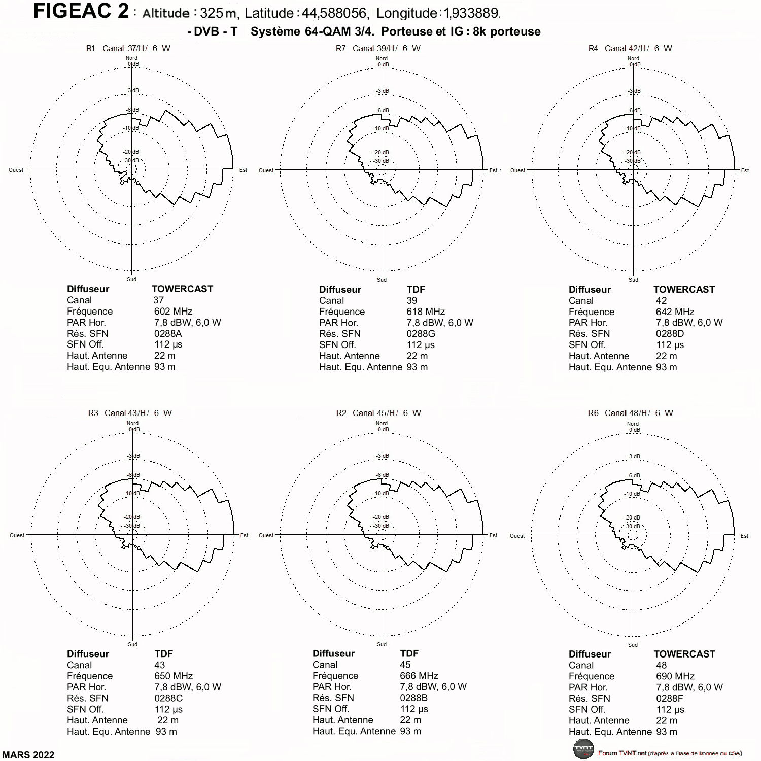

FIGEAC 2 - SUD - BÉDUER
:arrow: Localisation du pylône TDF de l’Abreuvoir, sur lequel TDF diffuse les multiplex R2 et R7, et TOWERCAST les multiplex R1, R3, R4 et R6 :
Vu 3169 fois
Le pylône ITAS TIM des Milliades ne plus diffuse la TNT.
R1: 37H 6W (TOWERCAST).
R7: 39H 6W (TDF).
R4: 42H 6W (TOWERCAST).
R3: 43H 6W (TOWERCAST).
R2: 45H 6W (TDF).
R6: 48H 6W (TOWERCAST).

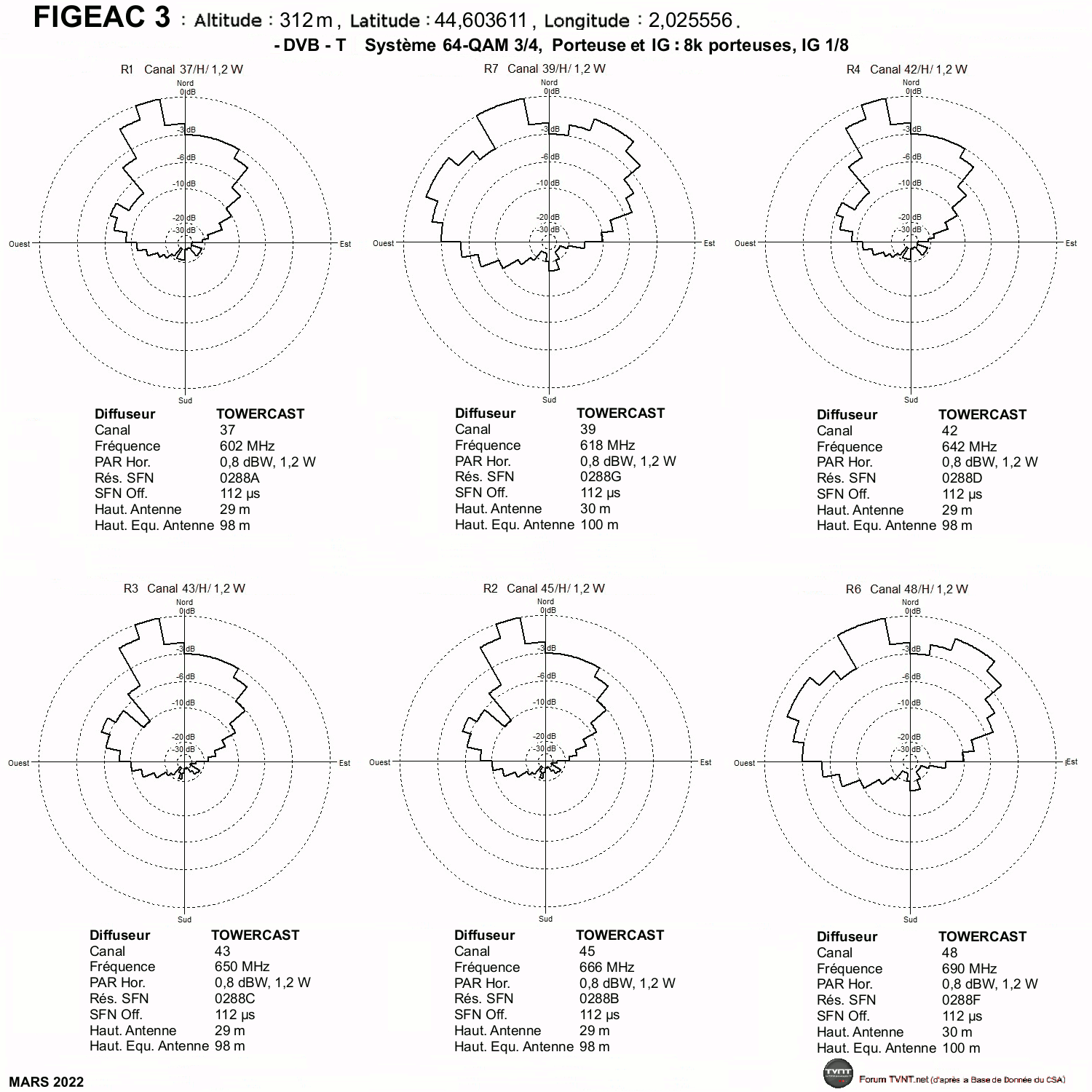

FIGEAC 3 - CENTRE - LE CINGLE
:arrow: Localisation du pylône TDF du Cingle, commune de Figeac.
Vu 3169 fois
R1: 37H 1,2W (TOWERCAST).
R7: 39H 1,2W (TOWERCAST).
R4: 42H 1,2W (TOWERCAST).
R3: 43H 1,2W (TOWERCAST).
R2: 45H 1,2W (TOWERCAST).
R6: 48H 1,2W (TOWERCAST).

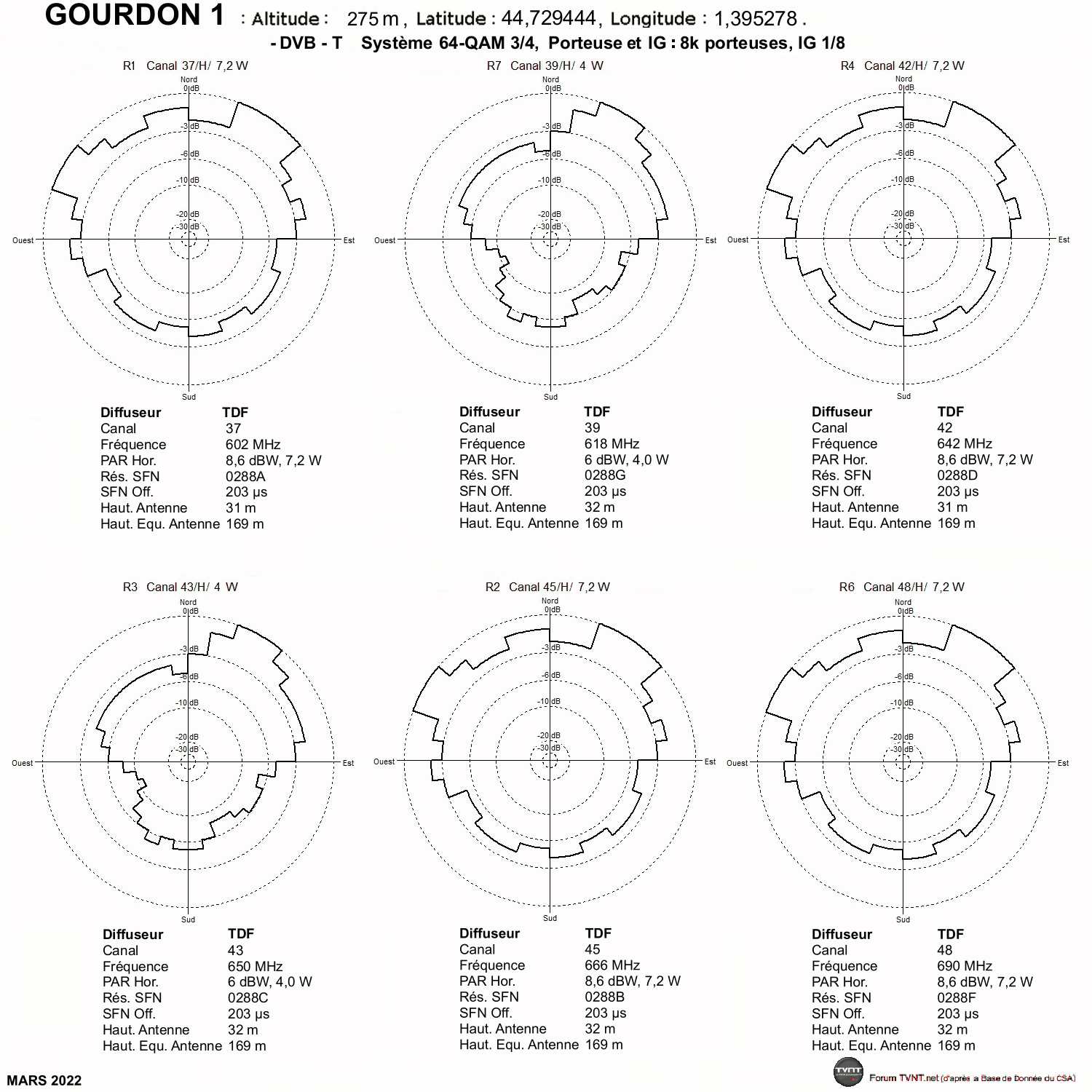

GOURDON 1 - BOURNAZEL
:arrow: Localisation du pylône TDF de Bournazel, commune de Gourdon.
Vu 3169 fois
R1: 37H 7,2W (TDF).
R7: 39H 4W (TDF).
R4: 42H 7,2W (TDF).
R3: 43H 4W (TDF).
R2: 45H 7,2W (TDF).
R6: 48H 7,2W (TDF).

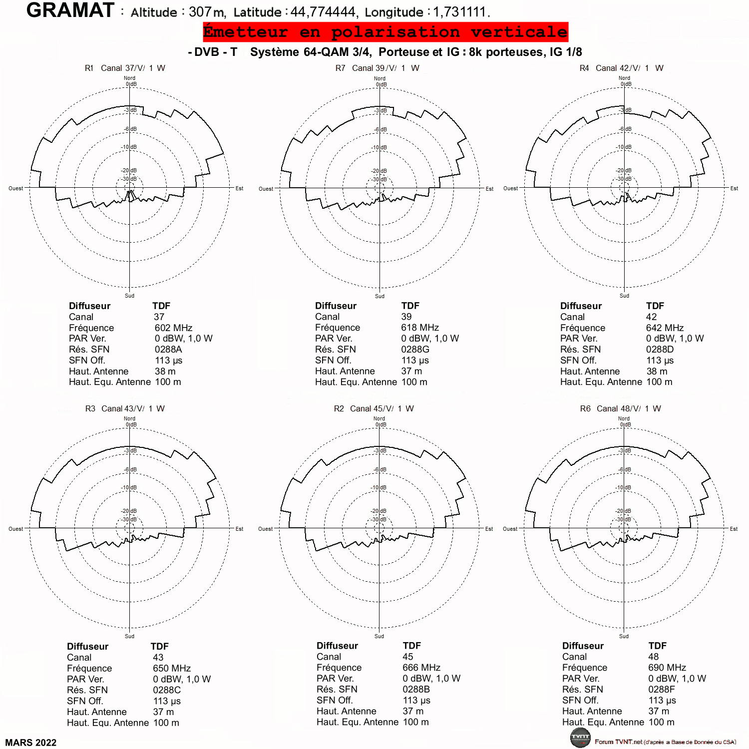

GRAMAT - SOUBRIÉ
:arrow: Localisation du pylône TDF de Soubrié, commune de Gramat.
Vu 3169 fois
R1: 37V 1W (TDF).
R7: 39V 1W (TDF).
R4: 42V 1W (TDF).
R3: 43V 1W (TDF).
R2: 45V 1W (TDF).
R6: 48V 1W (TDF).

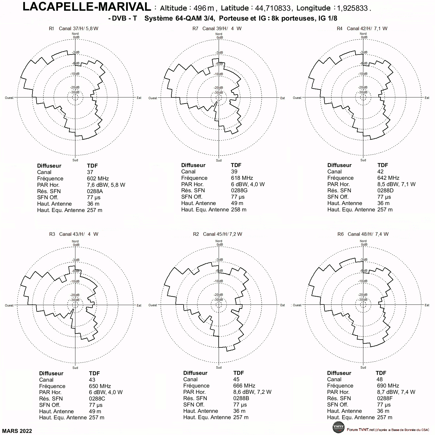

LACAPELLE-MARIVAL - LE BOIS BORDET
:arrow: Localisation du pylône TDF du Bois Bordet, sur la commune de Le Bourg :
Vu 3169 fois
R1: 37H 5,5W (TDF).
R7: 39H 4W (TDF).
R4: 42H 7,1W (TDF).
R3: 43H 4W (TDF).
R2: 45H 7,2W (TDF).
R6: 48H 7,4W (TDF).

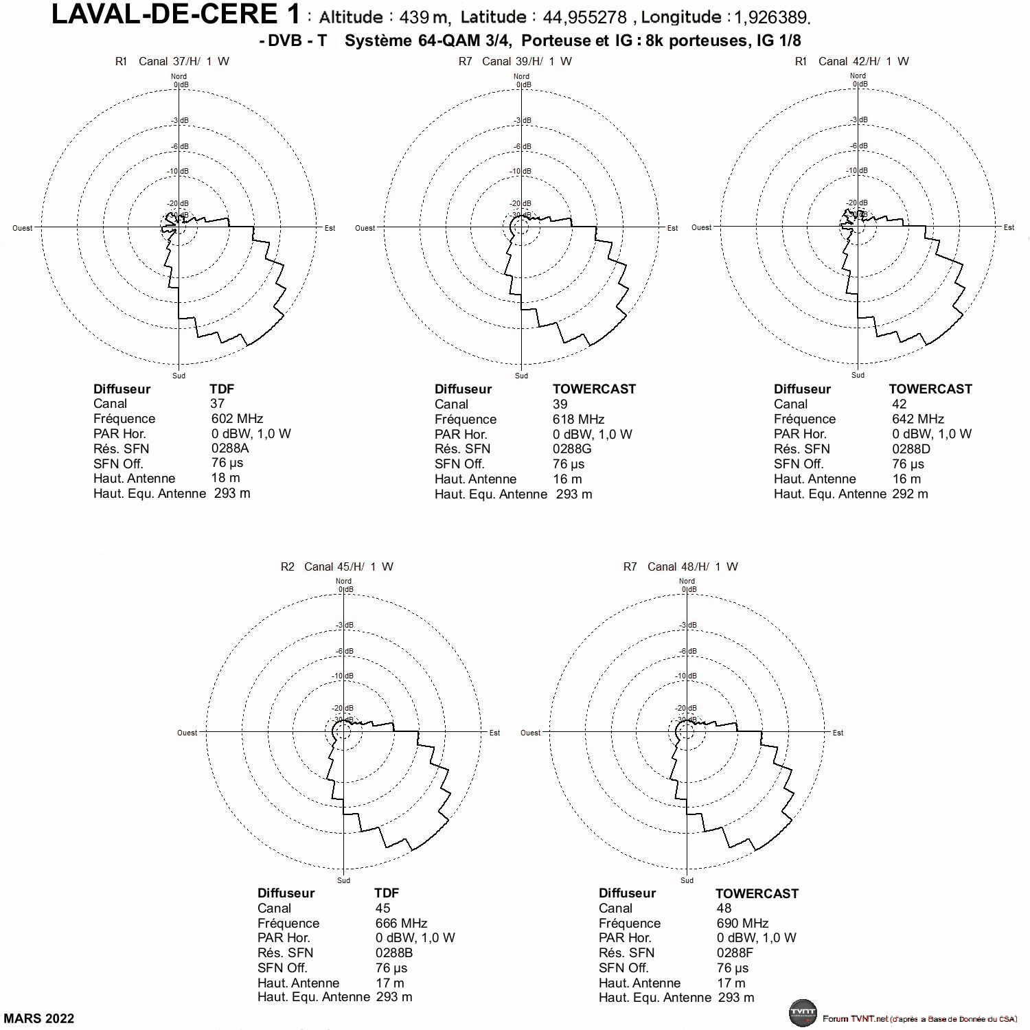

LAVAL-DE-CÈRE 1 - CAHUS
:arrow: Localisation du pylône TDF de La Borie, sur la commune de Cahus.
R1: 37H 1W (TDF).
R4: 42H 1W (TOWERCAST).
R2: 45H 1W (TDF).
R6: 48H 1W (TOWERCAST).

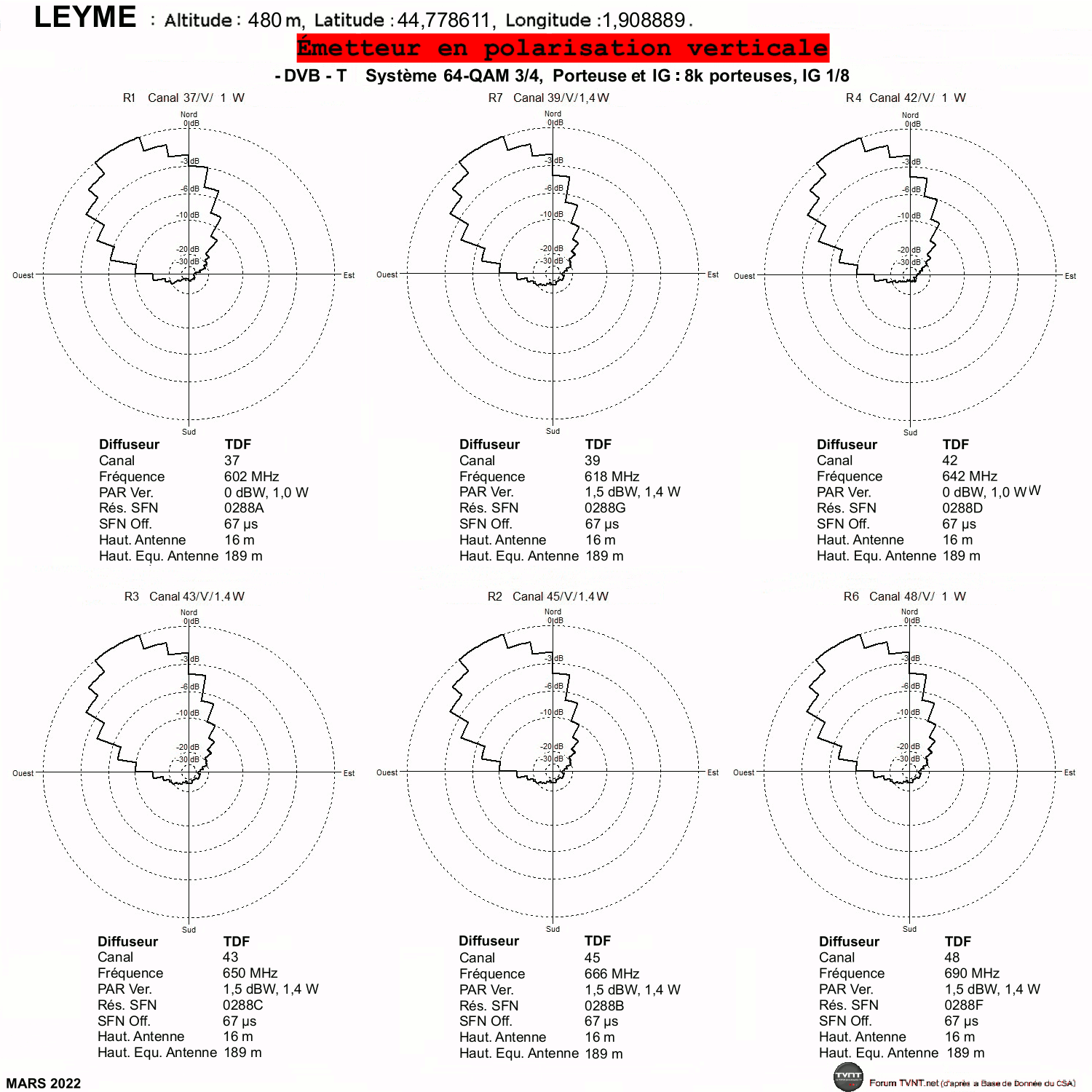

LEYME - LE FRAU
:arrow: Localisation du pylône ITAS TIM du Frau de Leyme, commune de Leyme.
R1: 37V 1W (TDF).
R7: 39V 1,4W (TDF).
R4: 42V 1W (TDF).
R3: 43V 1,4W (TDF).
R2: 45V 1,4W (TDF).
R6: 48V 1,4W (TDF).

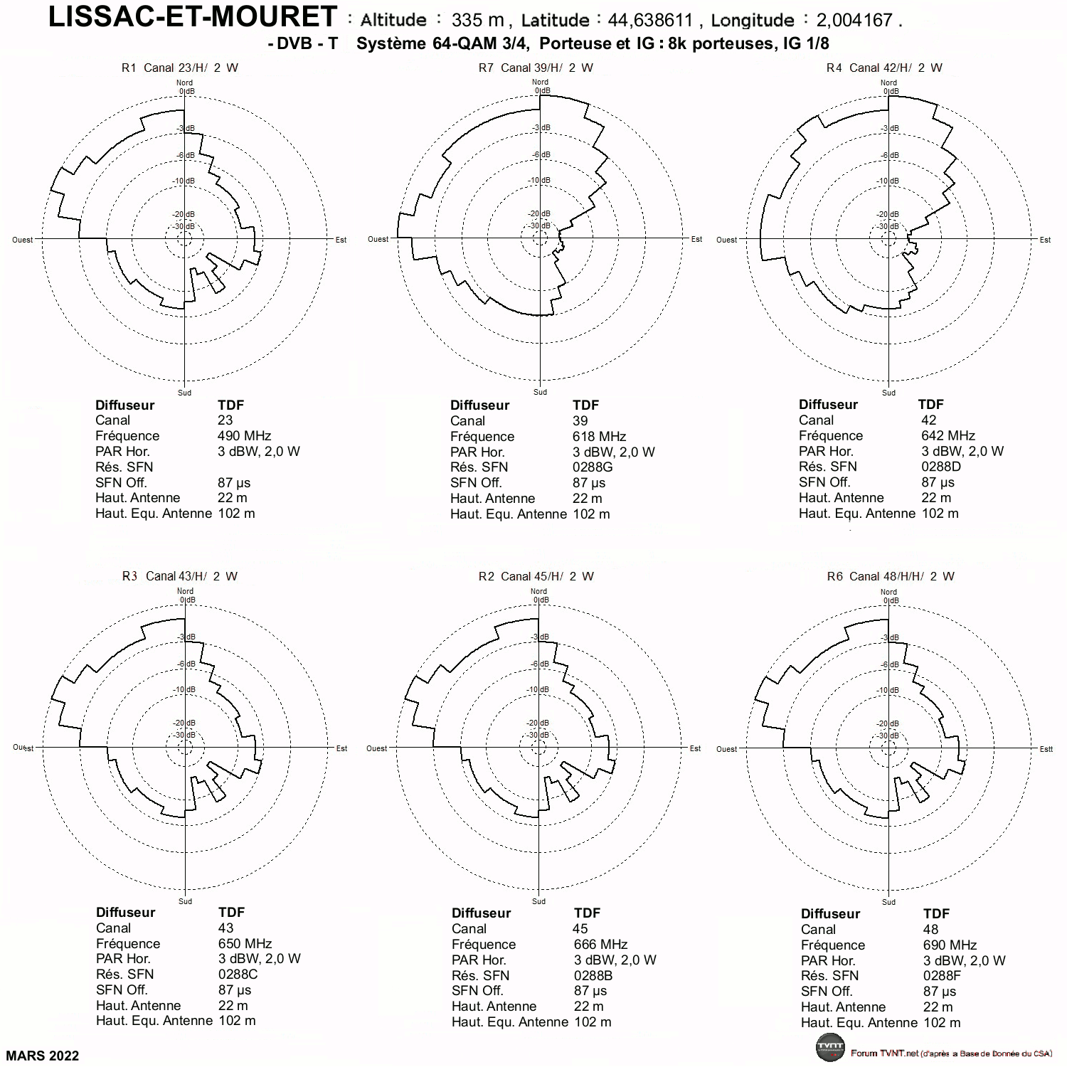

LISSAC-ET-MOURET - CAMBURAT
:arrow: Localisation du pylône TDF de La Roque, sur la commune de Camburat.
R1: 23H 2W (TDF).
R7: 39H 2W (TDF).
R4: 42H 2W (TDF).
R3: 43H 2W (TDF).
R2: 45H 2W (TDF).
R6: 48H 2W (TDF).

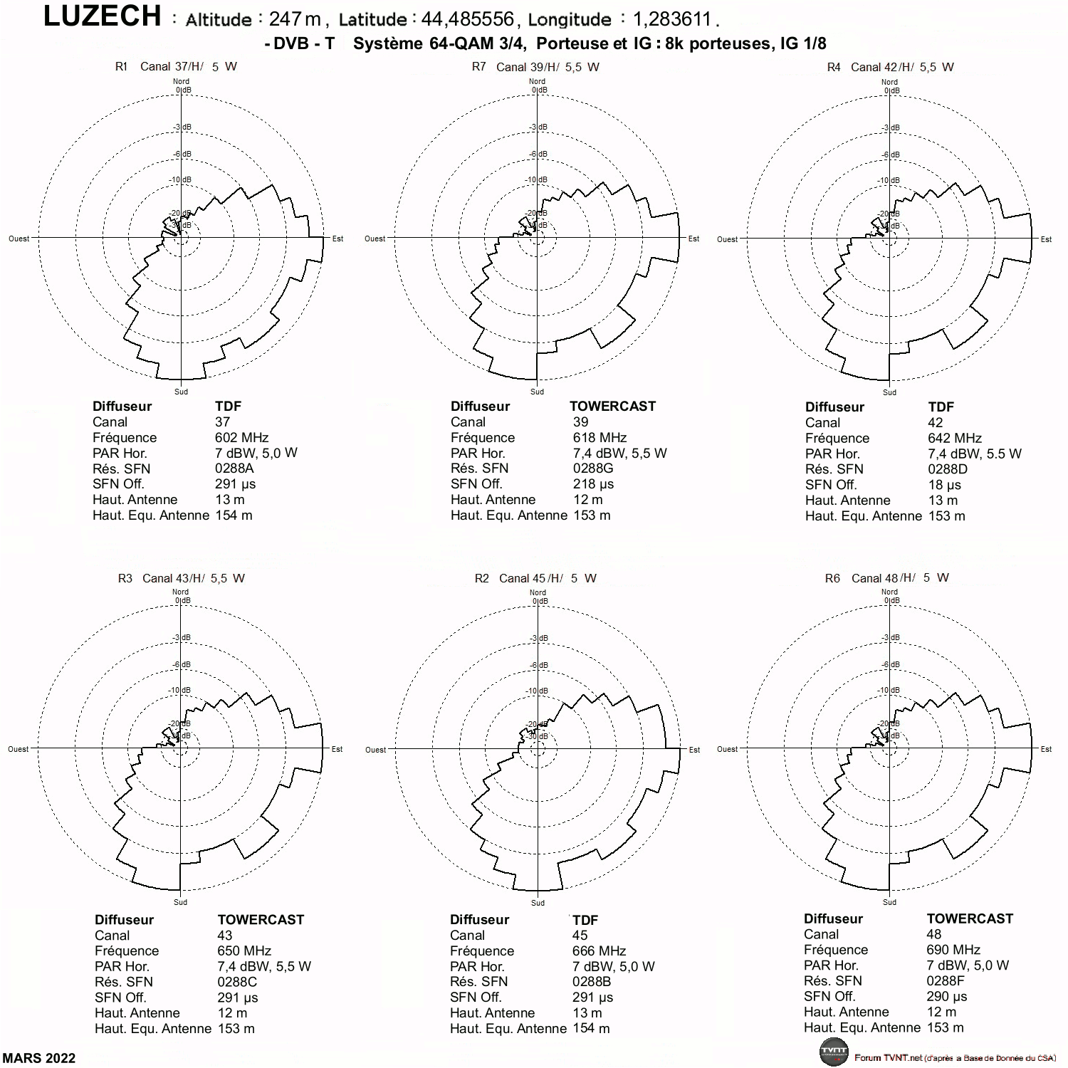

LUZECH - L'IMPERNAL
:arrow: Localisation du pylône TDF de l'Impernal, commune de Luzech.
Vu 3169 fois
R1: 37H 5W (TDF).
R7: 39H 5,5W (TOWERCAST).
R4: 42H 5,5W (TDF).
R3: 43H 5,5W (TOWERCAST).
R2: 45H 5W (TDF).
R6: 48H 5W (TOWERCAST).

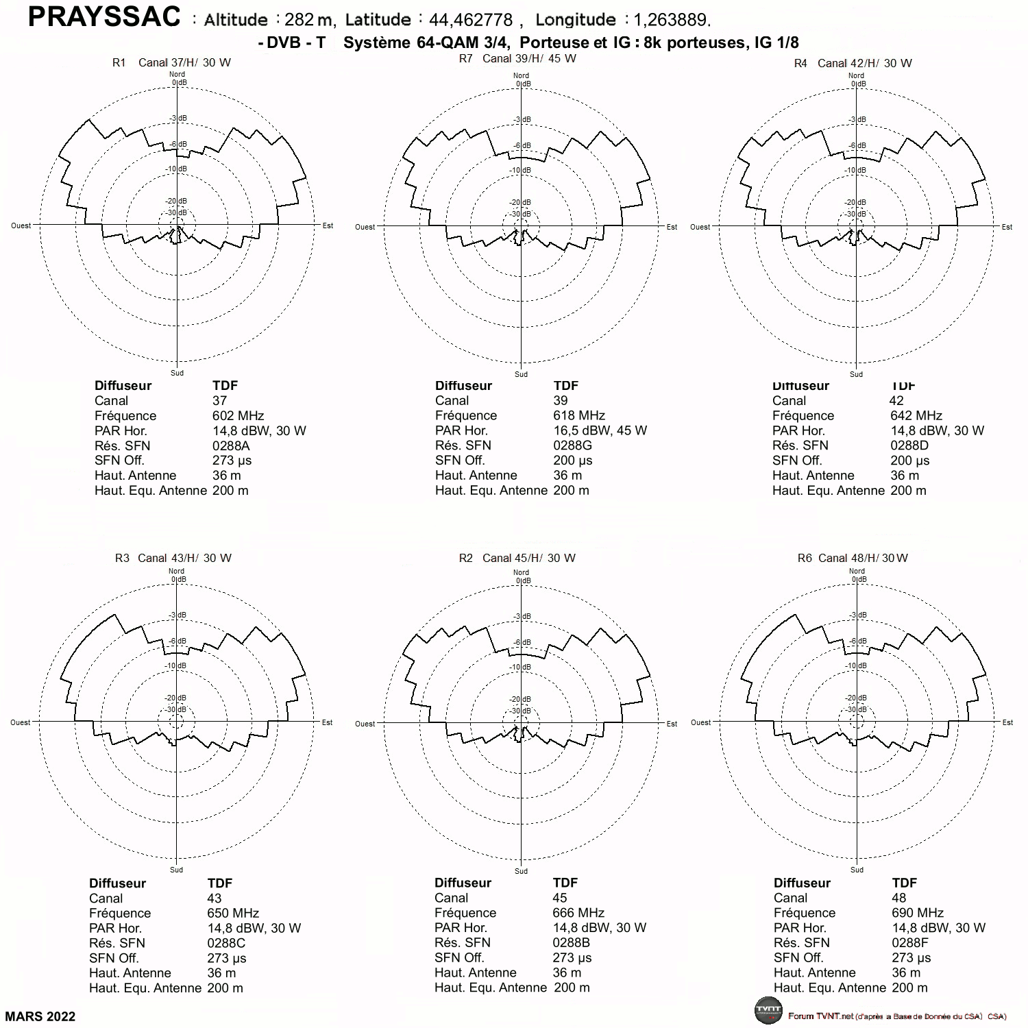

PRAYSSAC - LUZECH
:arrow: Localisation du pylône TDF de Crespiat, sur la commune de Luzech, qui diffuse tous les multiplex :
Vu 3169 fois
Le pylône ITAS TIM n'est plus utilisé pour diffuser la TNT.
R1: 37H 30W (TDF).
R7: 39H 45W (TDF).
R4: 42H 30W (TDF).
R3: 43H 30W (TDF).
R2: 45H 30W (TDF).
R6: 48H 30W (TDF).

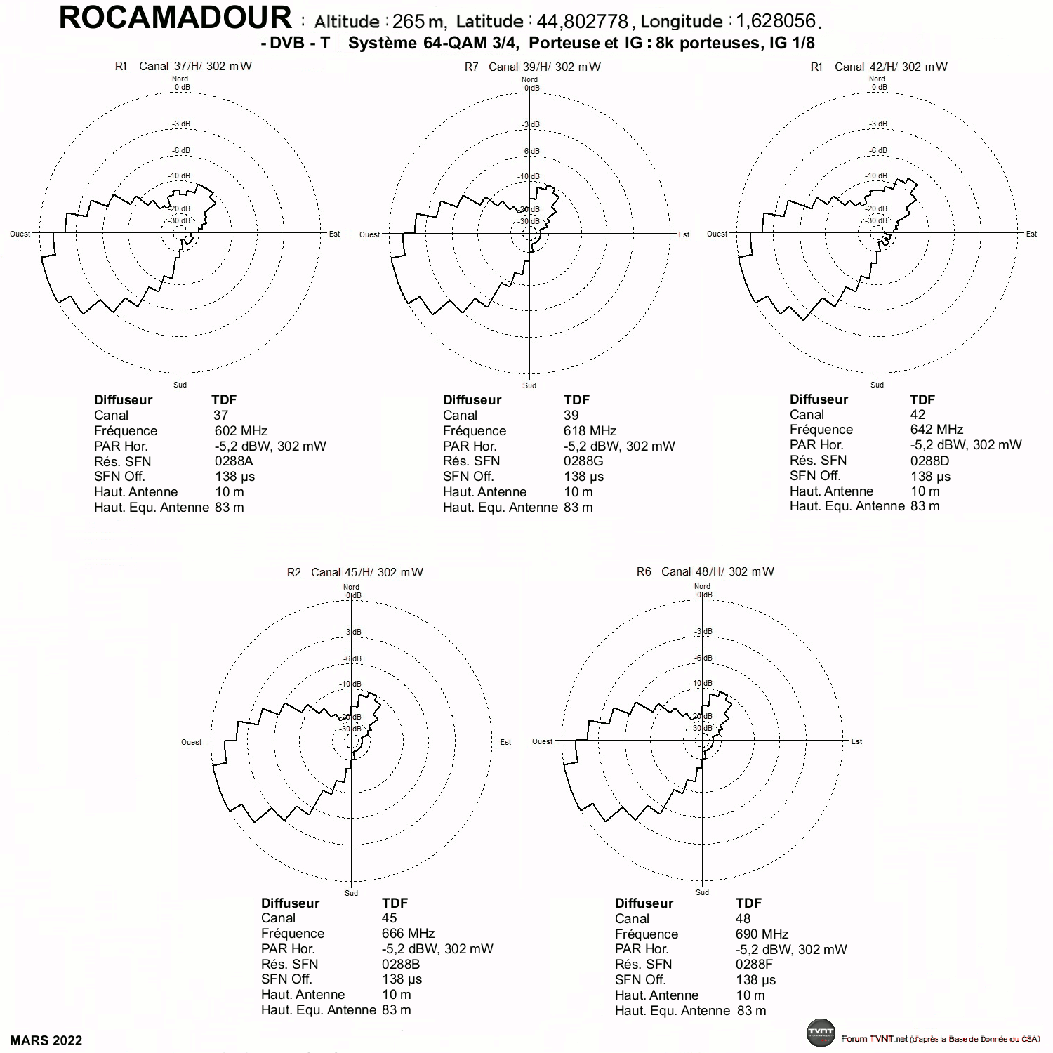

ROCAMADOUR - L'HOSPITALET
:arrow: Localisation du mât béton TDF de l'Hospitalet, commune de Rocamadour.
R1: 37H 300mW (TDF).
R7: 39H 300mW (TDF).
R4: 42H 300mW (TDF).
R2: 45H 300mW (TDF).
R6: 48H 300mW (TDF).

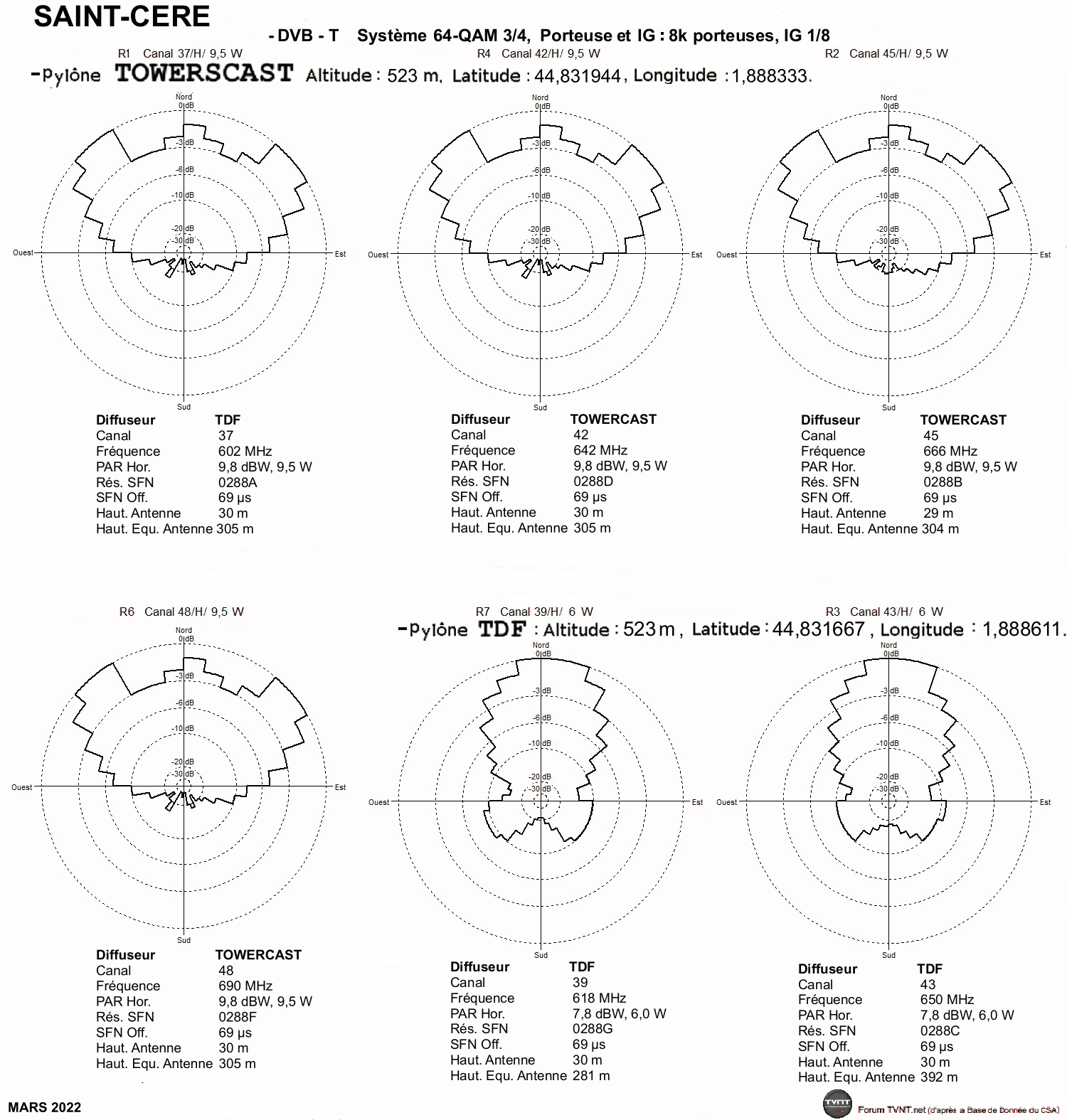

SAINT-CÉRÉ - SAINT-VINCENT-DU-PENDIT
Il y a 2 pylônes pour la TNT sur le site de La Bargade, sur la commune de Saint-Vincent-du-Pendit.
:arrow: Localisation du pylône TOWERCAST. qui diffuse les multiplex R1, R2, R4, R6 et R7.
:arrow: Localisation du pylône TDF qui diffuse le multiplex R3.
R1: 37H 9,5W (TOWERCAST).
R7: 39H 6W (TOWERCAST).
R4: 42H 9,5W (TOWERCAST).
R3: 43H 6W (TDF).
R2: 45H 9,5W (TOWERCAST).
R6: 48H 9,5W (TOWERCAST).

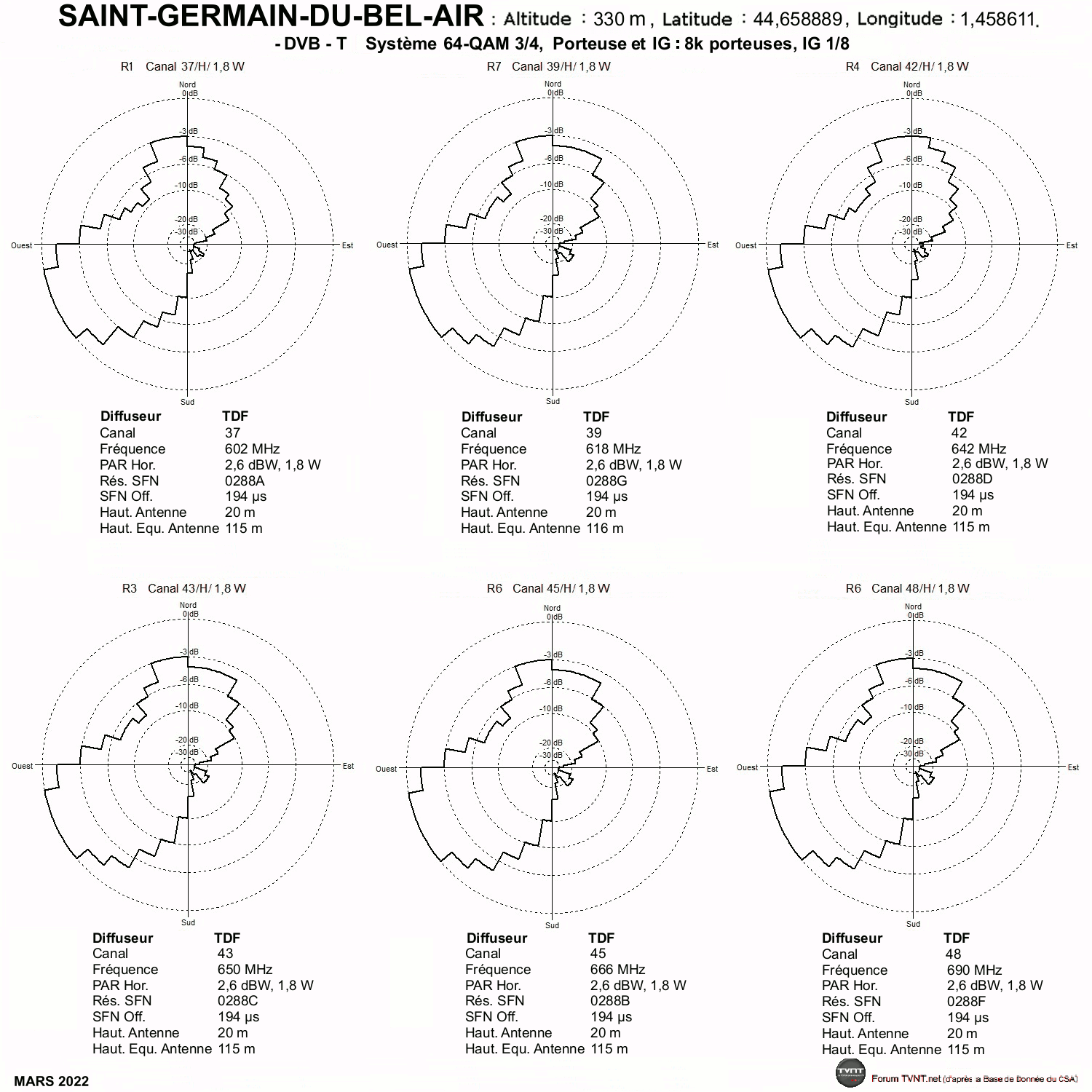

SAINT-GERMAIN-DU-BEL-AIR - PECH CABRIER
:arrow: Localisation du pylône TDF de Pech Cabrier, commune de Saint-Germain-du-Bel-Air.
R1: 37H 1,8W (TDF).
R7: 39H 1,8W (TDF).
R4: 42H 1,8W (TDF).
R3: 43H 1,8W (TDF).
R2: 45H 1,8W (TDF).
R6: 48H 1,8W (TDF).

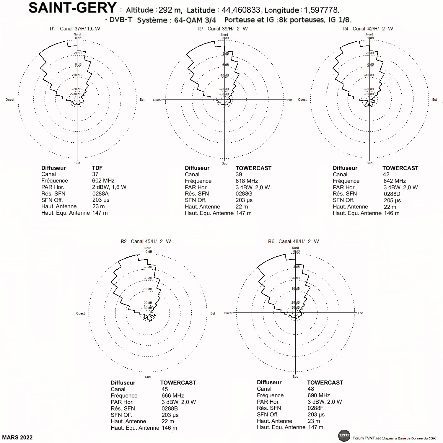

SAINT-GÉRY - ESCLAUZELS
:arrow: Localisation du pylône TDF de Serves, sur la commune d’Esclauzels.
R1: 37H 1,6W (TDF).
R2: 45H 2W (TOWERCAST).

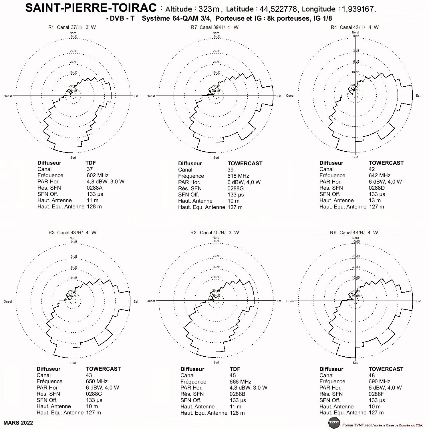

SAINT-PIERRE-TOIRAC - LARROQUE-TOIRAC
:arrow: Localisation du pylône TDF de Pech de Reynol, sur la commune de Larroque-Toirac.
R1: 37H 3W (TDF).
R2: 45H 3W (TDF).

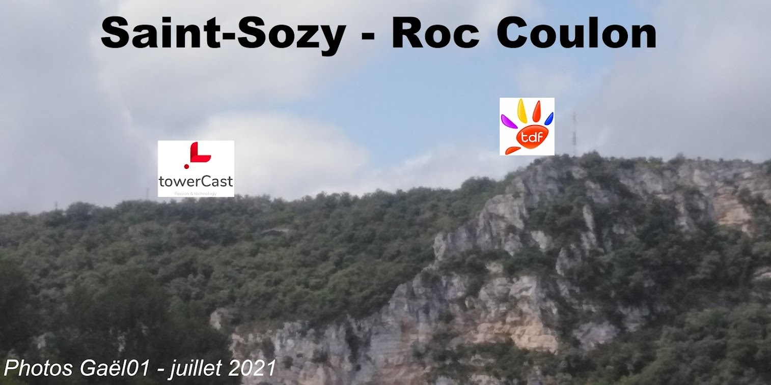

SAINT-SOZY - PINSAC

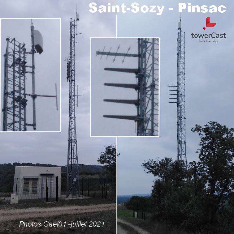

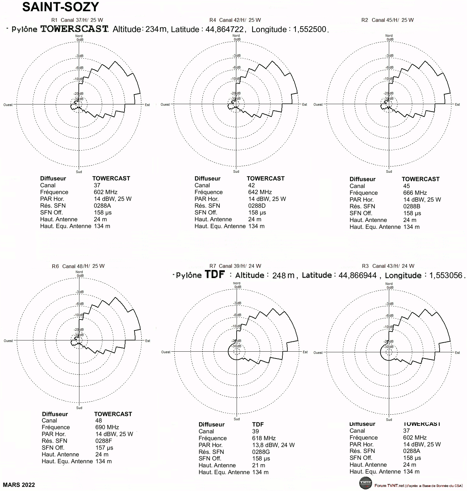

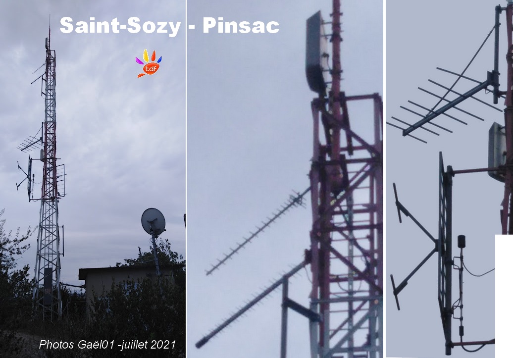

Il y a deux pylônes sur la commune de Pinsac :
:arrow: Localisation du pylône TDF de Roc Coulon, qui diffuse le multiplex R3 :
photos Gaël01, d'autres photos sous ce lien
:arrow: Localisation du pylône TOWERCAST, qui diffuse les multiplex R1, R2, R4, R6 et R7 :
R1: 37H 25W (TOWERCAST).
R7: 39H 24W (TOWERCAST).
R4: 42H 25W (TOWERCAST).
R3: 43H 24W (TDF).
R2: 45H 25W (TOWERCAST).
R6: 48H 25W (TOWERCAST).

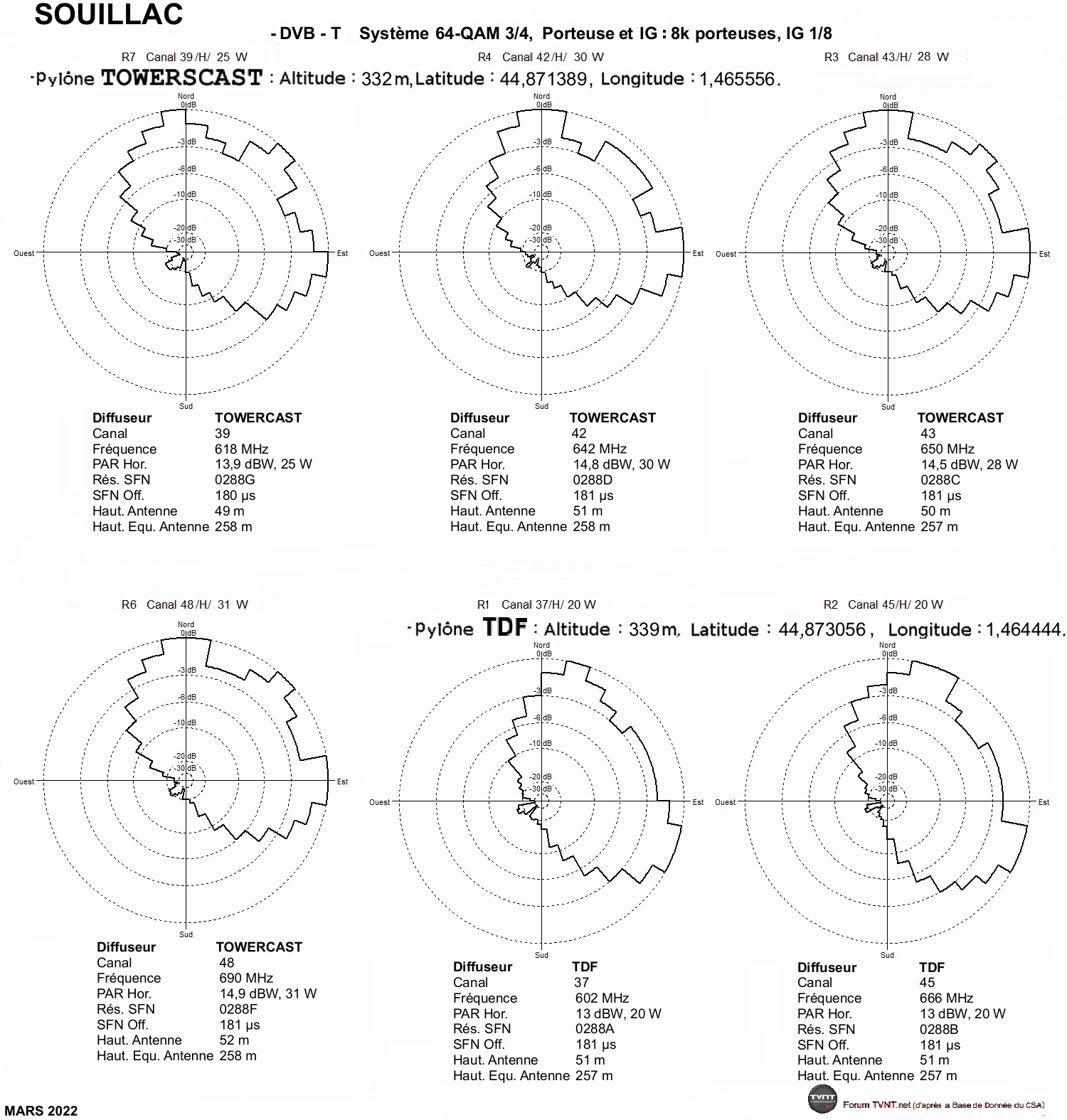

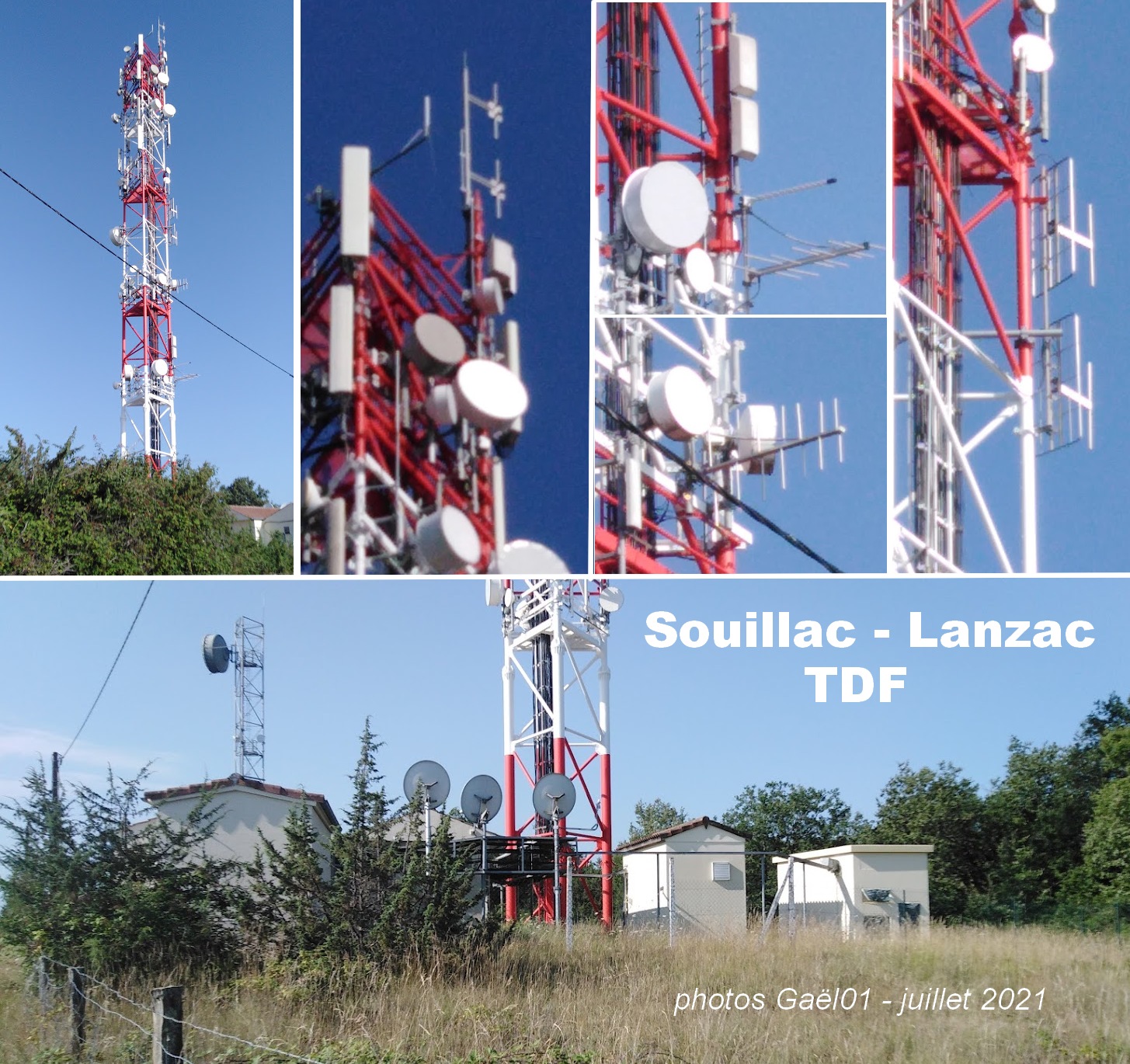

SOUILLAC - LANZAC

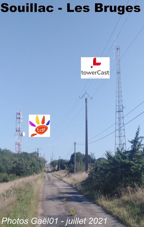

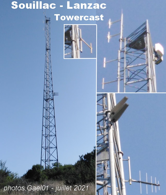

Il y a 2 pylônes pour la TNT sur le site des Bruges, sur la commune de Lanzac :
:arrow: Localisation du pylône TDF qui diffuse le multiplex R2 :
photos Gaël 01, d'autres photos sous ce lien
:arrow: Localisation du pylône TOWERCAST qui diffuse les multiplex R1, R3, R4, R6 et R7 :
R1: 37H 23W (TOWERCAST).
R7: 39H 25W (TOWERCAST).
R4: 42H 30W (TOWERCAST).
R3: 43H 28W (TOWERCAST).
R2: 45H 20W (TDF).
R6: 48H 31W (TOWERCAST).

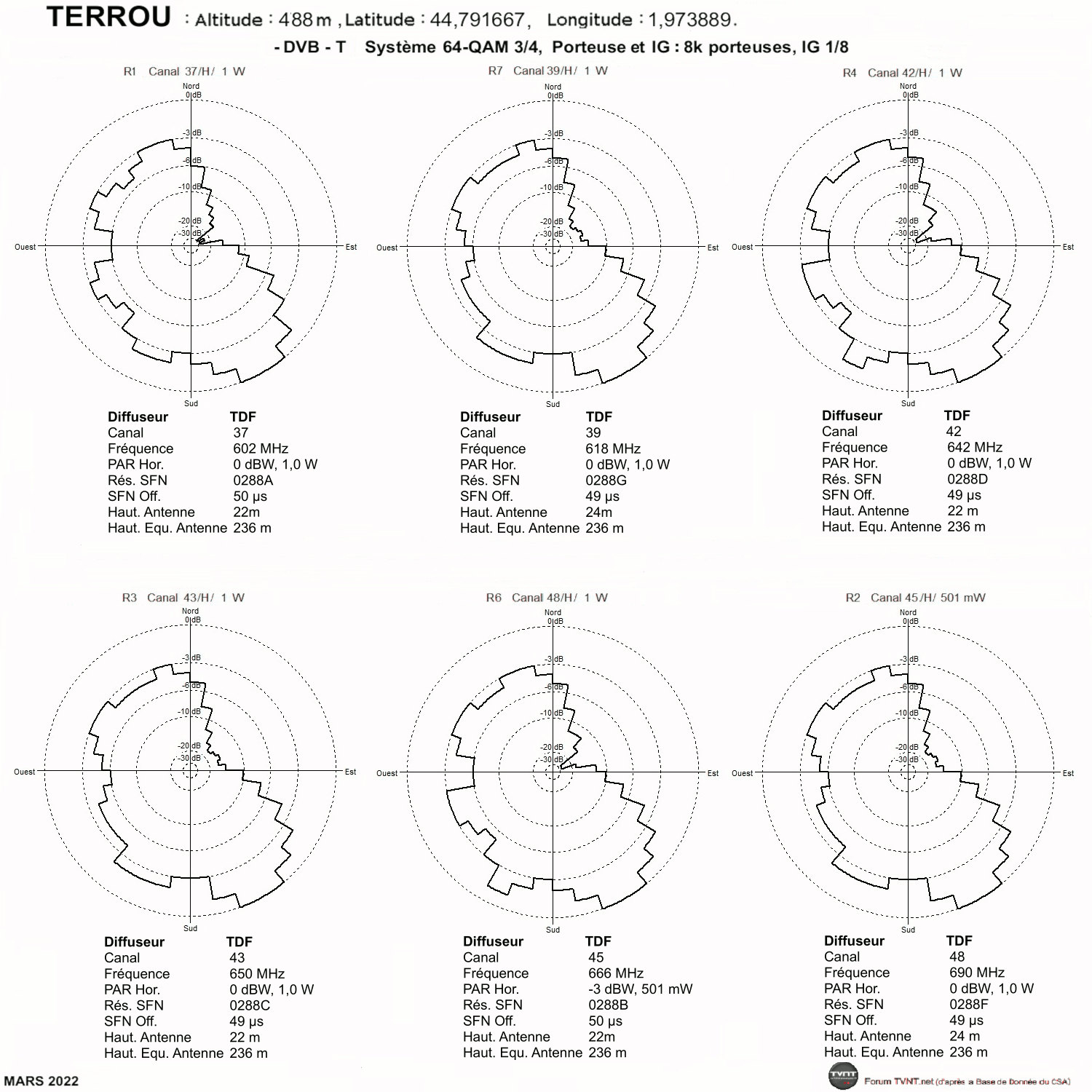

TERROU - LE CHAMPS DE LAFAGE
:arrow: Localisation du pylône TDF de Pech de Saint-Amans,
R1: 37H 1W (TDF).
R7: 39H 1W (TDF).
R4: 42H 1W (TDF).
R3: 43H 1W (TDF).
R2: 45H 500mW (TDF).
R6: 48H 1W (TDF).

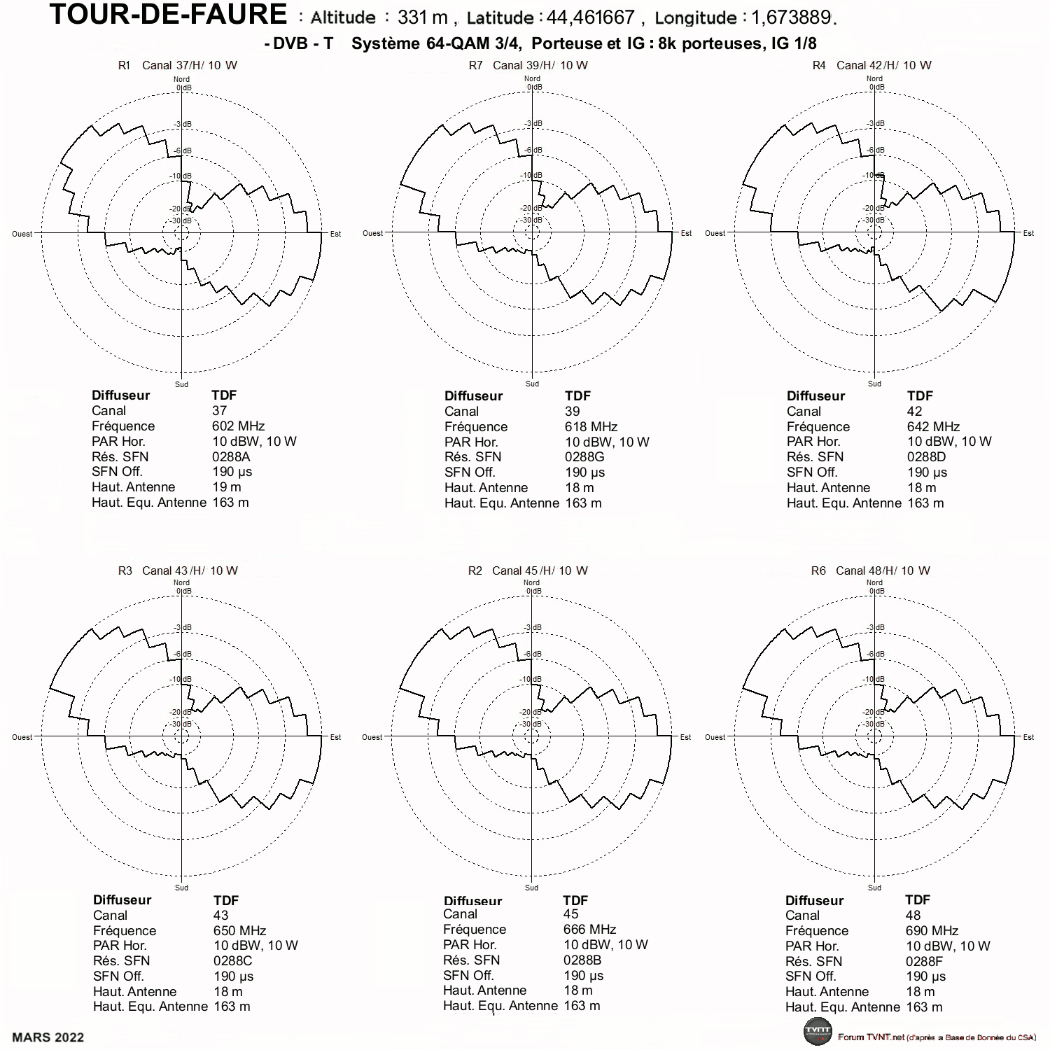

TOUR-DE-FAURE - SAINT-CIRQ-LAPOPIE
:arrow: Localisation du pylône TDF de Sainte Croix, sur la commune de Saint-Cirq-Lapopie.
R1: 37H 10W (TDF).
R7: 39H 10W (TDF).
R4: 42H 10W (TDF).
R3: 43H 10W (TDF).
R2: 45H 10W (TDF).
R6: 48H 10W (TDF).

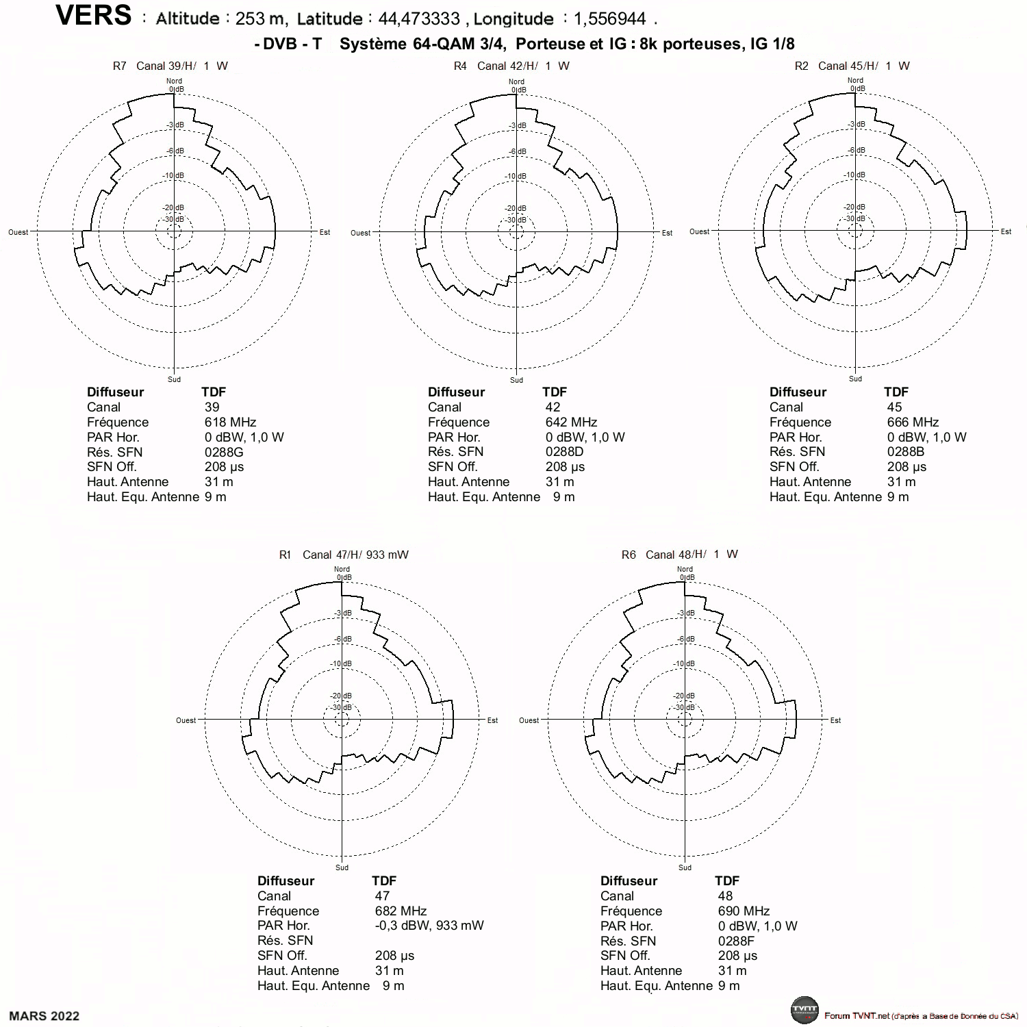

VERS - ARCAMBAL - CÉVENNE DE BÉARS
:arrow: Localisation du pylône TDF de Pech de Béars, sur la commune d’Arcambal.
Vu 3169 fois
R7: 39H 1W (TDF).
R4: 42H 1W (TDF).
R2: 45H 1W (TDF).
R1: 47H 930mW (TDF).
R6: 48H 1W (TDF).

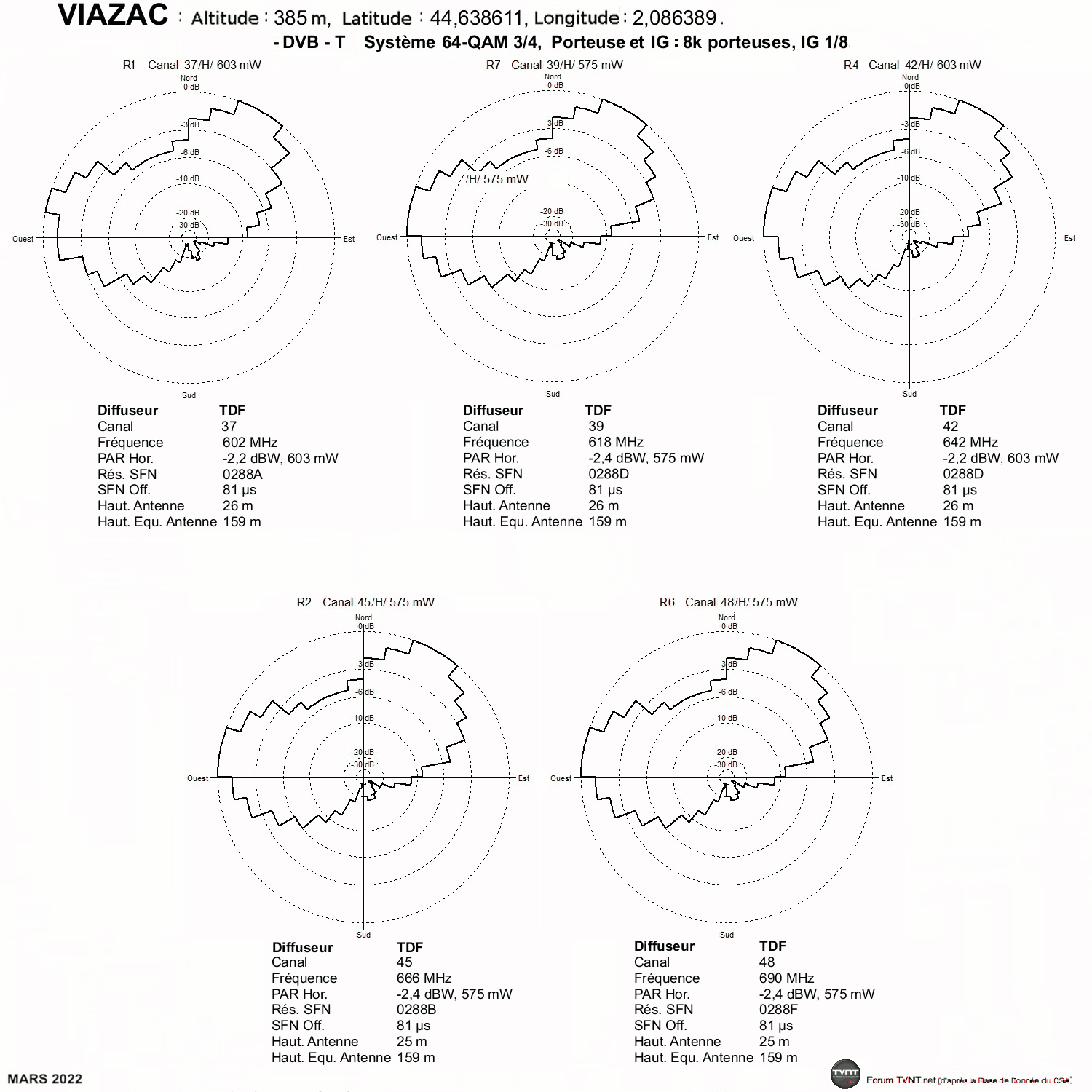

VIAZAC - LA ROQUE
:arrow: Localisation du pylône TDF de La Roque, commune de Viazac.
R1: 37H 600mW (TDF).
R7: 39H 575mW (TDF).
R4: 42H 600mW (TDF).
R2: 45H 575mW (TDF).
R6: 48H 575mW (TDF).

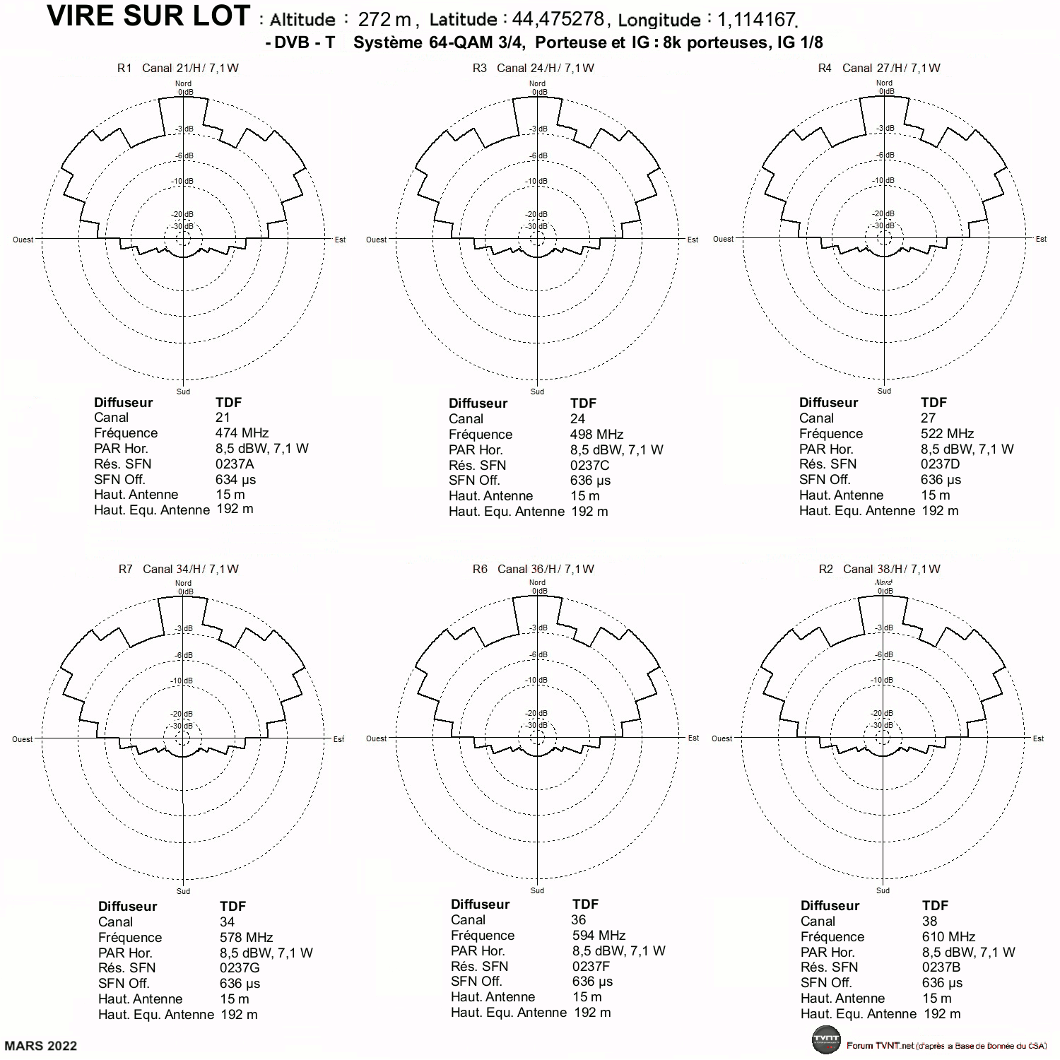

VIRE-SUR-LOT - ESQUINO DE L'AZE
:arrow: Localisation du pylône TDF du Bois de Butis, sur la commune de Floressas.
R1: 21H 7,1W (TDF).
R3: 24H 7,1W (TDF).
R4: 27H 7,1W (TDF).
R7: 34H 7,1W (TDF).
R6: 36H 7,1W (TDF).
R2: 38H 7,1W (TDF).
