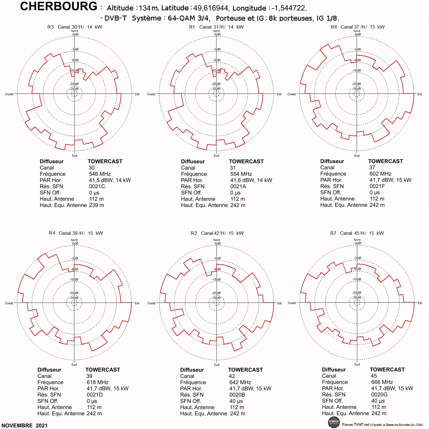

CHERBOURG - DIGOSVILLE
Émetteur Principal.
:arrow: Localisation du pylône TOWERCAST de La Cacherie, commune de Digosville, qui diffuse tous les multiplex de la TNT.
Le pylône TDF de la lande Panverse n'est plus utilisé pour diffuser la TNT
R3: 30H 14kW (TOWERCAST).
R1: 31H 14kW (TOWERCAST).
R6: 37H 15kW (TOWERCAST).
R4: 39H 15kW (TOWERCAST).
R2: 42H 15kW (TOWERCAST).
R7: 45H 15kW (TOWERCAST).

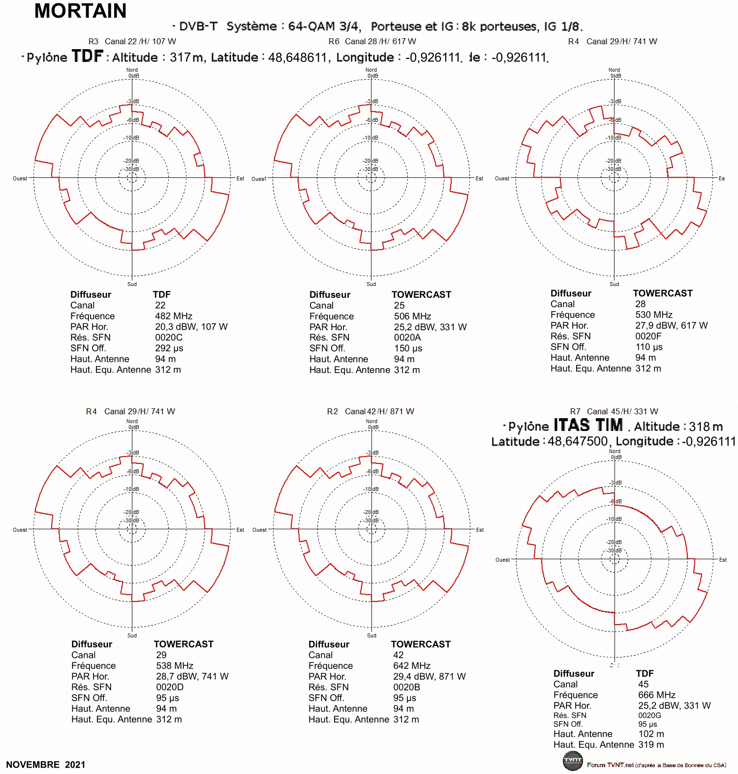

MORTAIN - GRANDE FONTAINE
Émetteur Principal.
Il y a 2 pylônes pour la TNT sur le site de Grande Fontaine, à Mortain, commune de Mortain-Bocage :
:arrow: Localisation du pylône TDF sur lequel TOWERCAST diffuse les multiplex R1, R2, R4 et R6, et TDF le multiplex R3 :
Vu 3392 fois
:arrow: Localisation du pylône ITAS TIM de Roche Plate Nord sur lequel TDF diffuse le multiplex R7.
R3: 22H 110W (TDF).
R1: 25H 330W (TOWERCAST).
R6: 28H 615W (TOWERCAST).
R4: 29H 740W (TOWERCAST).
R2: 42H 870W (TOWERCAST).
R7: 45H 330W (TDF sur pylône ITAS TIM).

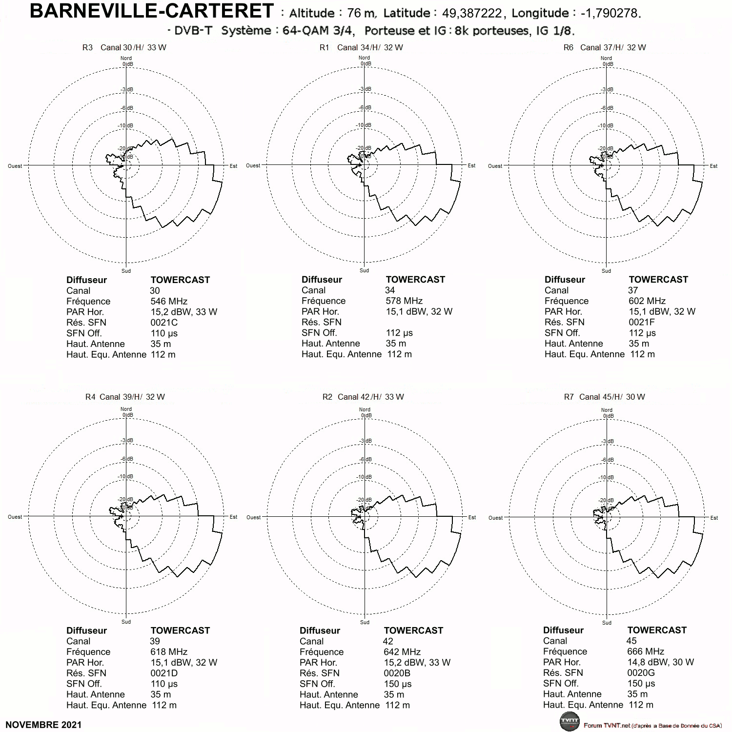

BARNEVILLE-CARTERET 2 - LES FRIQUETS
:arrow: Localisation du pylône SFR des Friquets, commune de Barneville-Carteret.
R3: 30H 32W (TOWERCAST).
R1: 34H 32W (TOWERCAST).
R6: 37H 32W (TOWERCAST).
R4: 39H 32W (TOWERCAST).
R2: 42H 33W (TOWERCAST).
R7: 45H 30W (TOWERCAST).

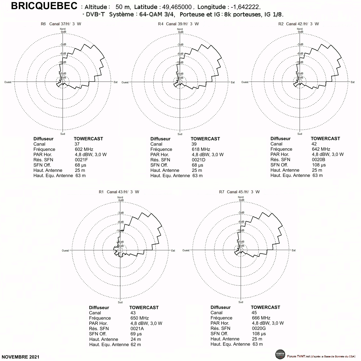

BRICQUEBEC - LE PIQUERAY
:arrow: Localisation du pylône TOWERCAST du Piqueray, à Bricquebec, commune de Bricquebec-en-Cotentin.
Le pylône TDF du Piqueray n'est plus utilisé pour diffuser la TNT.
R6: 37H 3W (TOWERCAST).
R4: 39H 3W (TOWERCAST).
R2: 42H 3W (TOWERCAST).
R1: 43H 3W (TOWERCAST).
R7: 45H 3W (TOWERCAST).

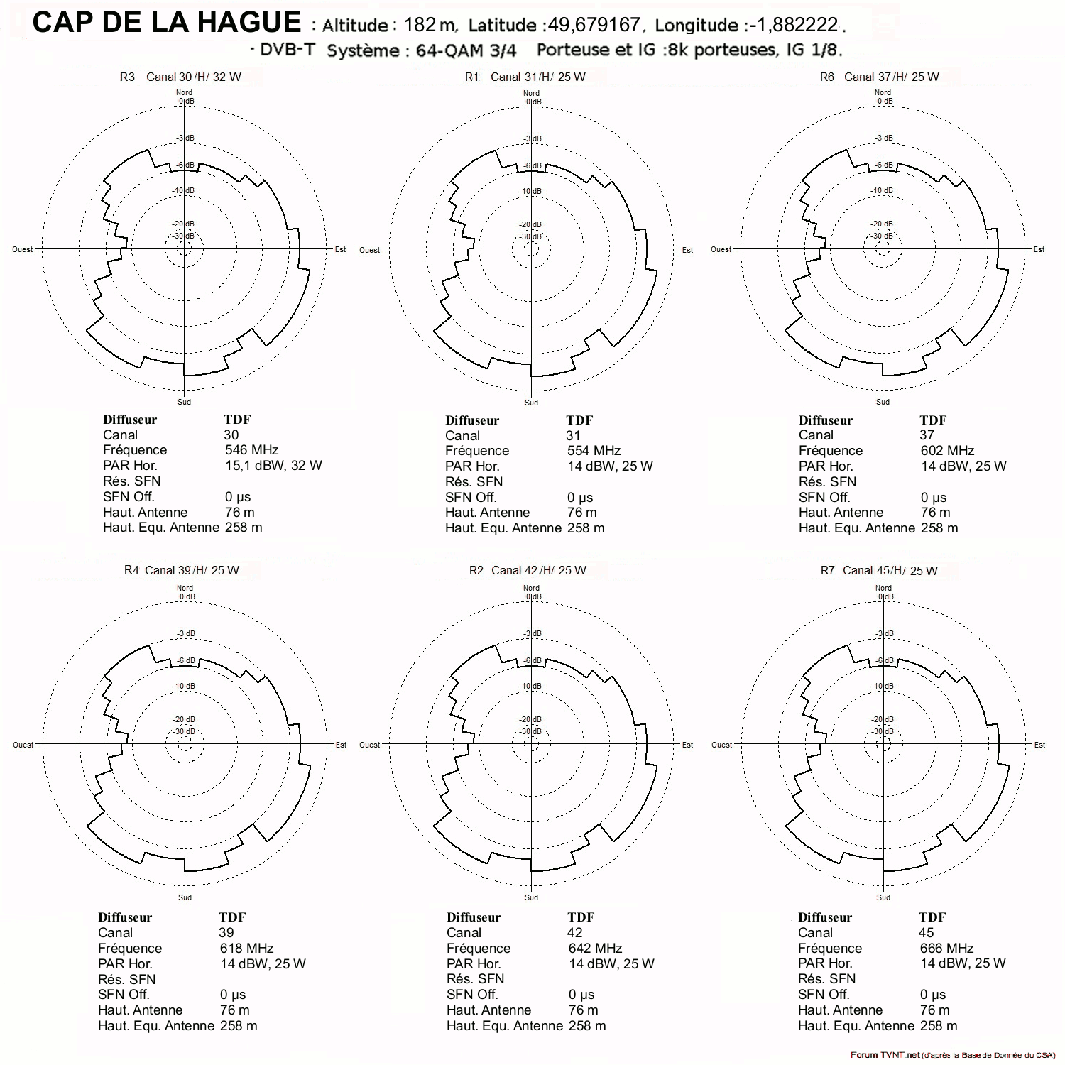

CAP DE LA HAGUE - OMONVILLE LA PETITE - COGEMA
:arrow: Localisation du pylône TDF de l'usine AREVA - La Hague, à Omonville-la-Petite, commune de La Hague :
Image (issue de la Photo Wikipedia ci-dessous)
Photo Antenne d'Émission : Ici (Photo Wikipedia)
R3: 30H 32W (TDF).
R1: 31H 25W (TDF).
R6: 37H 25W (TDF).
R4: 39H 25W (TDF).
R2: 42H 25W (TDF).
R7: 45H 25W (TDF).

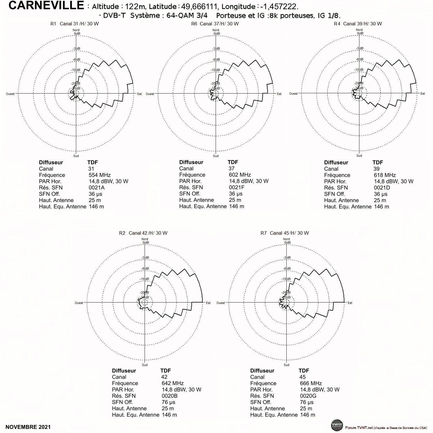

CARNEVILLE - CHEMIN DES ROUSSINETS
:arrow: Localisation du pylône TDF de La Hespinière de Bas, commune de Carneville.
R1: 31H 30W (TDF).
R6: 37H 30W (TDF).
R4: 39H 30W (TDF).
R2: 42H 30W (TDF).
R7: 45H 30W (TDF).
:arrow: La carte de couverture de l'émetteur n'est pas diffusée par le CSA.

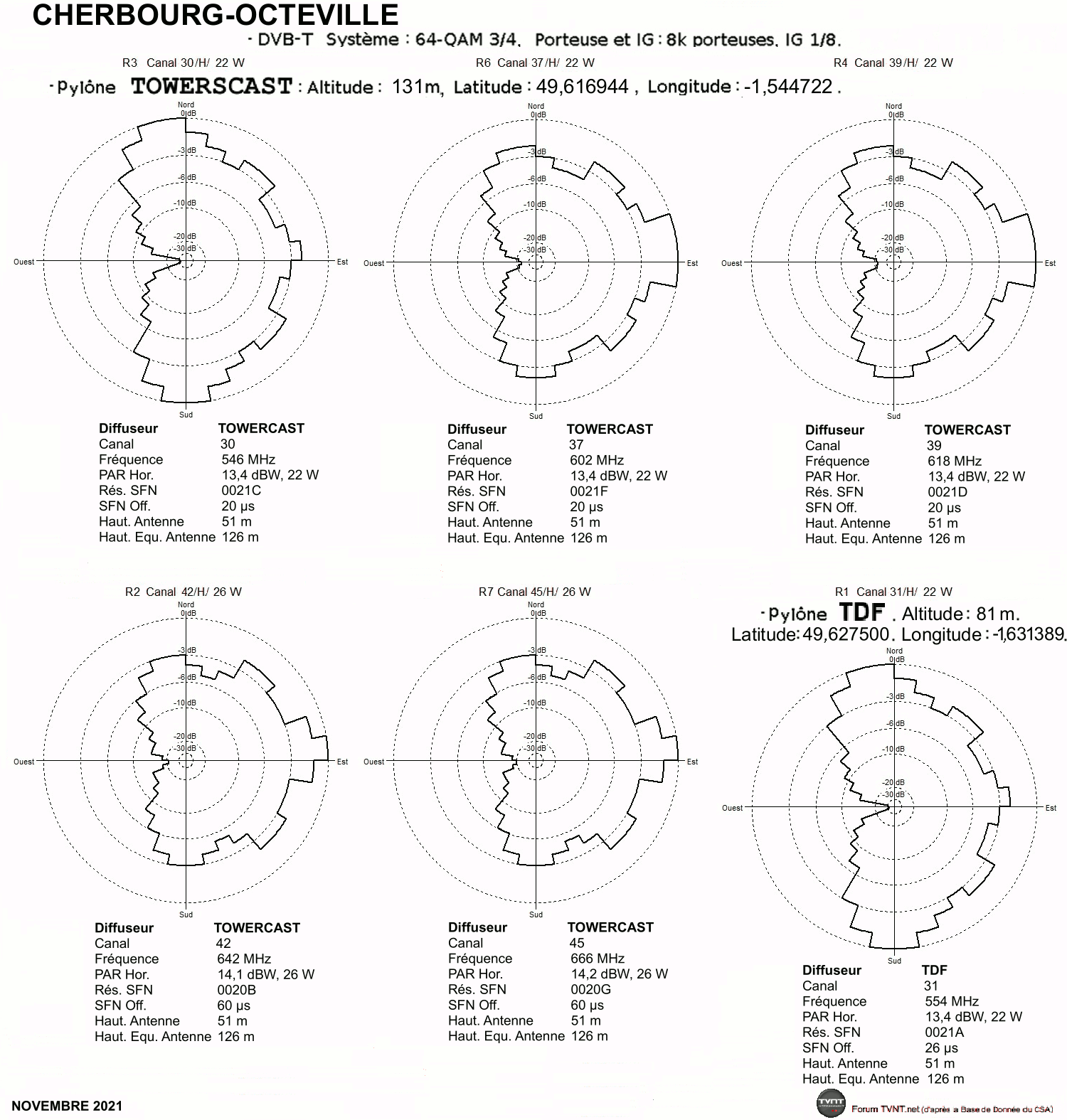

CHERBOURG-OCTEVILLE
:arrow: Localisation du pylône TOWERCAST de l'immeuble Bélier, 12 rue de Brie à Octeville, commune de Cherbourg-en-Cotentin, qui diffuse tous les multiplex de la TNT.
Le pylône TDF de la Batterie n'est plus utilisé pour diffuser la TNT.
R3: 30H 22W (TOWERCAST).
R1: 31H 22W (TOWERCAST).
R6: 37H 22W (TOWERCAST).
R4: 39H 22W (TOWERCAST).
R2: 42H 26W (TOWERCAST).
R7: 45H 26W (TOWERCAST).

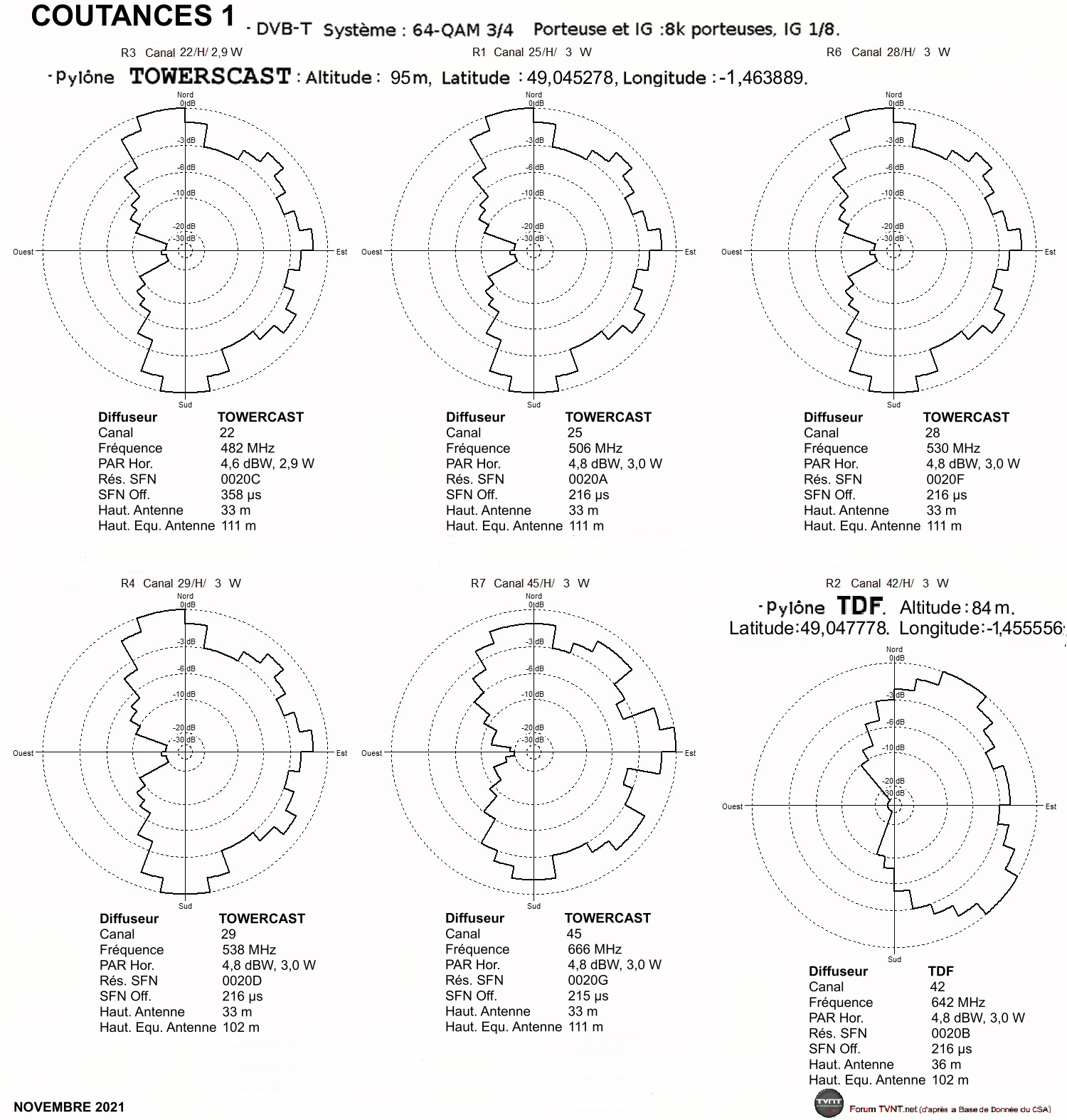

COUTANCES 1 - AGGLOMÉRATION
Il y a 2 pylônes pour la TNT sur l'agglomération de Coutances :
:arrow: Localisation du pylône TDF du Lycée Agricole, route de Regnéville, commune de Coutances, qui diffuse le multiplex R2.
:arrow: Localisation du pylône TOWERCAST des Cornous, sur la commune de Bricqueville-la-Blouette, qui diffuse les multiplex R1, R3, R4, R6 et R7.
R3: 22H 2,9W (TOWERCAST).
R1: 25H 3W (TOWERCAST).
R6: 28H 3W (TOWERCAST).
R4: 29H 3W (TOWERCAST).
R2: 42H 3W (TDF).

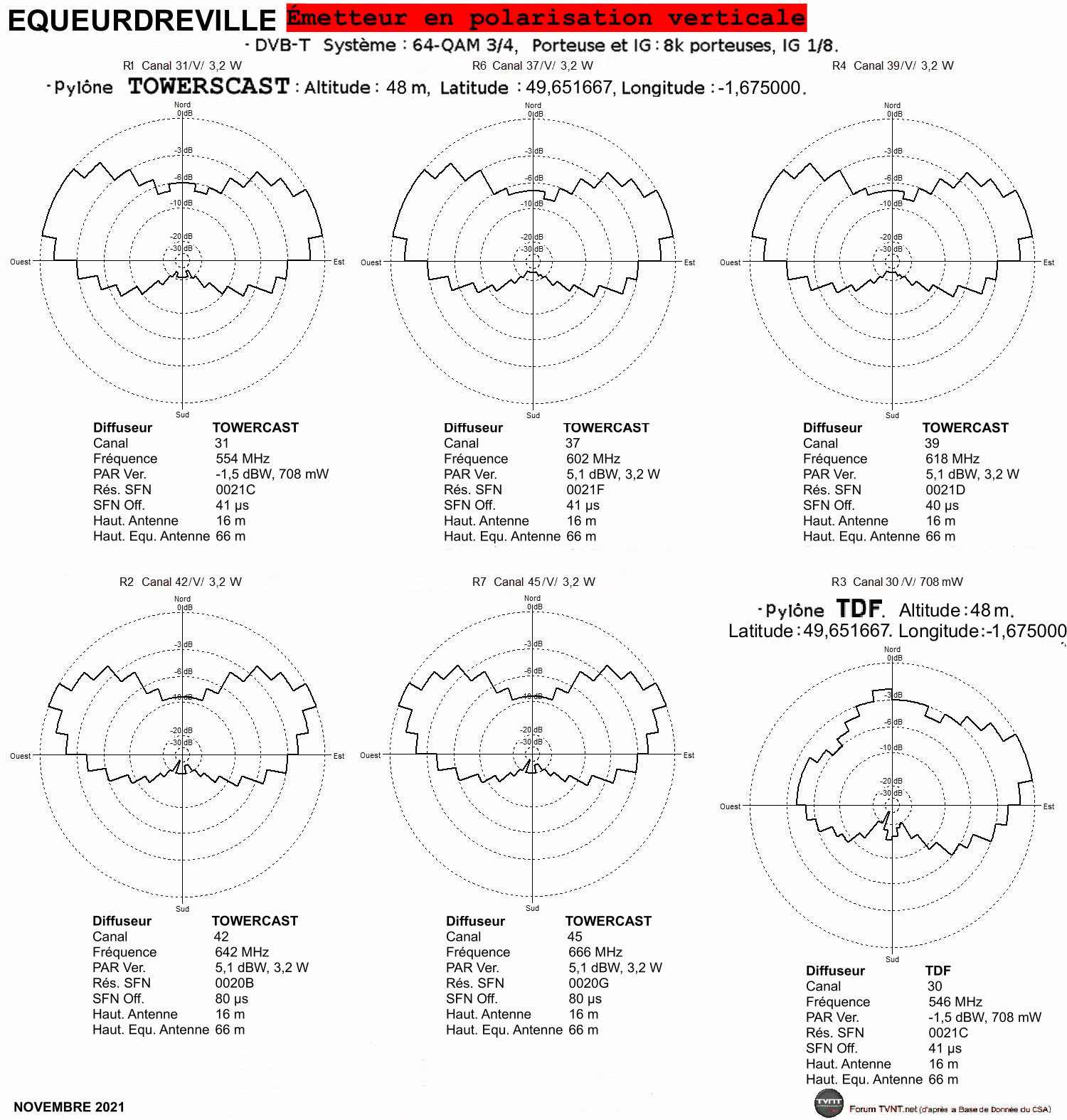

ÉQUEURDREVILLE - IMPASSE DE BRÉCOURT
Il y a 2 pylônes pour la TNT sur le site de l'impasse de Brécourt, à Équeurdreville-Hainneville, commune de Cherbourg-en-Cotentin :
:arrow: Localisation du pylône TDF, qui diffuse le multiplex R3.
:arrow: Localisation du pylône TOWERCAST, qui diffuse les multiplex R1, R2, R4, R6 et R7.
R3: 30V 710mW (TDF).
R1: 31V 3,2W (TOWERCAST).
R6: 37V 3,2W (TOWERCAST).
R4: 39V 3,2W (TOWERCAST).
R2: 42V 3,2W (TOWERCAST).
R7: 45V 3,2W (TOWERCAST).

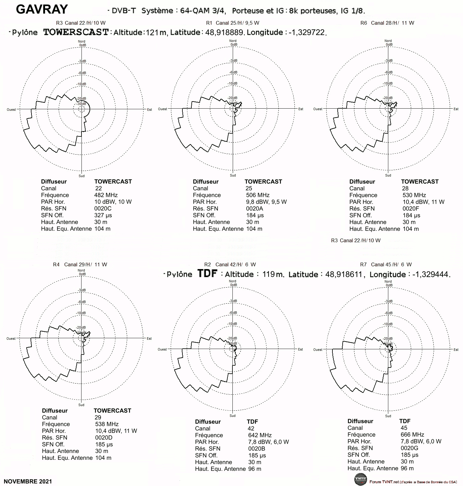

GAVRAY - SAINT-DENIS - LE GRAND BISSON
Il y a 2 pylônes pour la TNT sur le site du Grand Bisson, sur la commune de Saint-Denis-le-Gast :
:arrow: Localisation du pylône TDF, qui diffuse les multiplex R2 et R7.
:arrow: Localisation du pylône TOWERCAST, qui diffuse les multiplex R1, R3, R4 et R6.
R3: 22H 10W (TOWERCAST).
R1: 25H 9,5W (TOWERCAST).
R6: 28H 11W (TOWERCAST).
R4: 29H 11W (TOWERCAST).
R2: 42H 6W (TDF).
R7: 45H 6W (TDF).

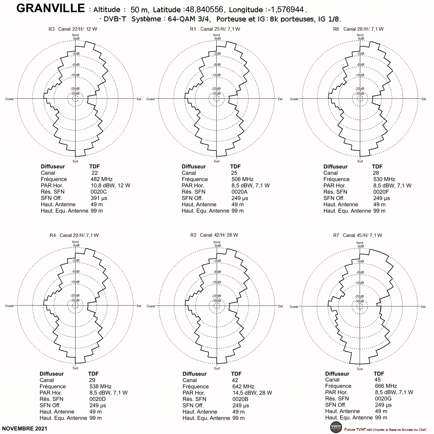

GRANVILLE - AVENUE DES PRAIRIES
:arrow: Localisation du pylône TDF du Rocher, commune de Granville :
Image (Photo de Blake Lane).
Une autre photo de l'ami Blake Lane est disponible ici
R3: 22H 12W (TDF).
R1: 25H 7,1W (TDF).
R6: 28H 7,1W (TDF).
R4: 29H 7,1W (TDF).
R2: 42H 25W (TDF).
R7: 45H 7,1W (TDF).

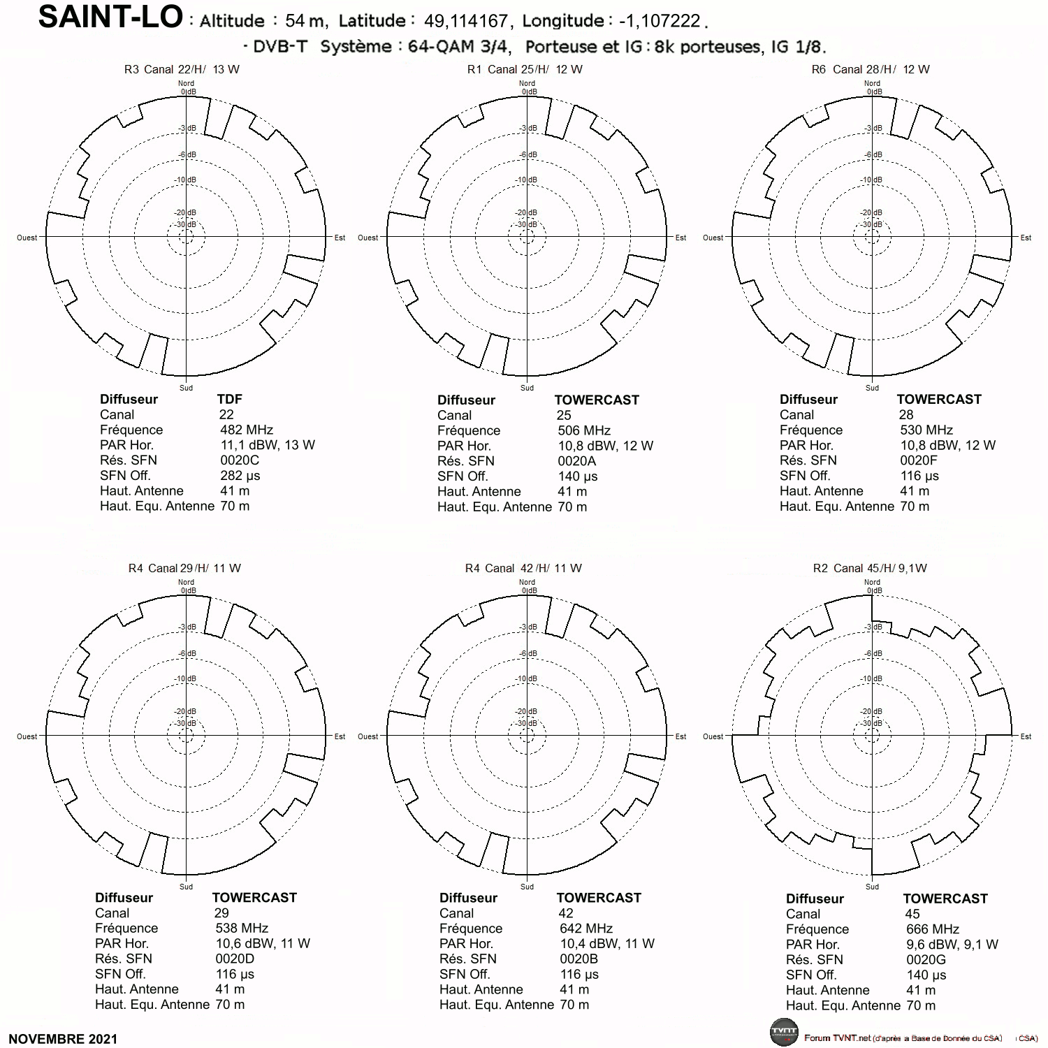

SAINT-LÔ - AGNEAUX - RUE DE LA FALAISE
:arrow: Localisation du pylône TDF de la rue de La Falaise, commune d'Agneaux :
Vu 3392 fois
R3: 22H 13W (TDF).
R9: 23H 12W (TOWERCAST).
R1: 25H 12W (TOWERCAST).
R6: 28H 12W (TOWERCAST).
R2: 42H 11W (TOWERCAST).
R7: 45H 9,1W (TOWERCAST).

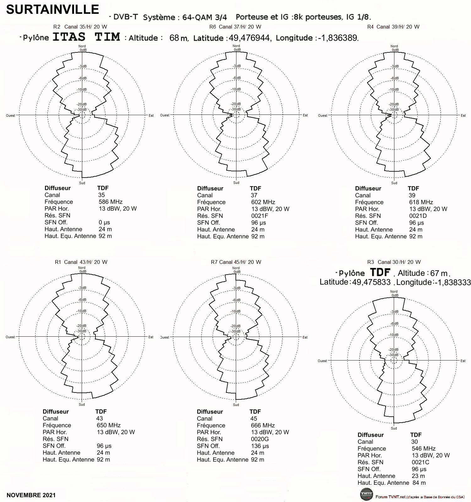

SURTAINVILLE - LE ROZEL - LES QUATRES VENTS
Il y a 2 pylônes pour la TNT sur le site des Quatre Vents, sur la commune du Rozel :
:arrow: Localisation du pylône TDF qui diffuse le multiplex R3.
:arrow: Localisation du pylône ITAS TIM qui diffuse les multiplex R1, R2, R4, R6 et R7.
R3: 30H 20W (TDF).
R2: 35H 20W (TDF).
R6: 37H 20W (TDF).
R4: 39H 20W (TDF).
R1: 43H 20W (TDF).
R7: 45H 20W (TDF).

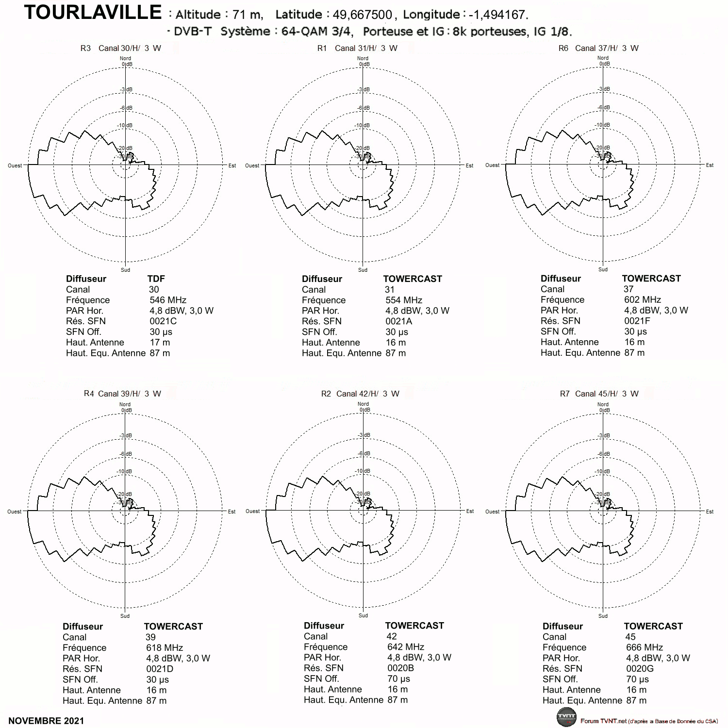

TOURLAVILLE - MAUPERTUS-SUR-MER - POINTE DU BRICK
:arrow: Localisation du pylône TDF de la Pointe du Brick, commune de Maupertus-sur-Mer
R3: 30H 3W (TDF).
R1: 31H 3W (TOWERCAST).

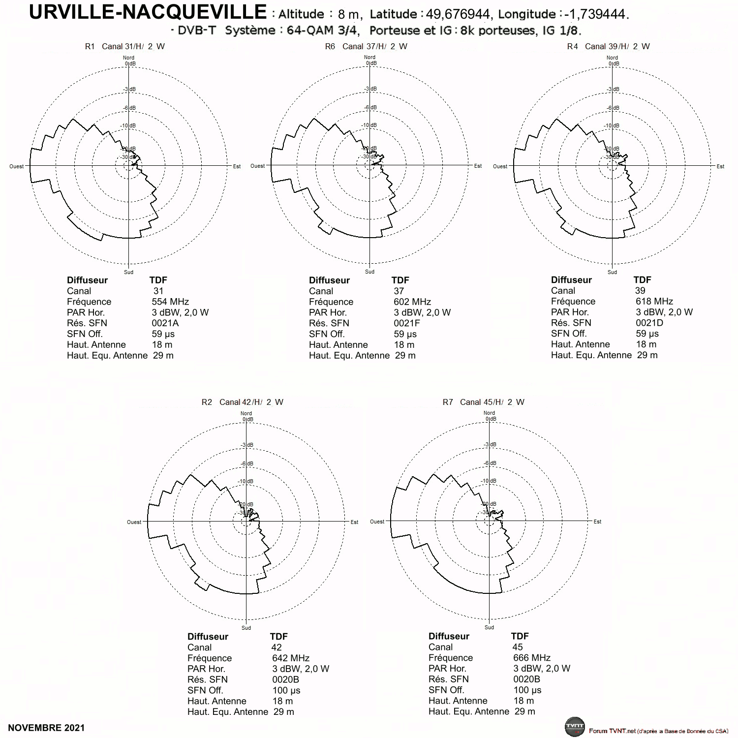

URVILLE-NACQUEVILLE - RUE DES SAULES
:arrow: Localisation du pylône TDF de la rue des Saules, à Urville-Nacqueville, commune de La Hague.
R1: 31H 2W (TDF).
R6: 37H 2W (TDF).
R4: 39H 2W (TDF).
R2: 42H 2W (TDF).
R7: 45H 2W (TDF).

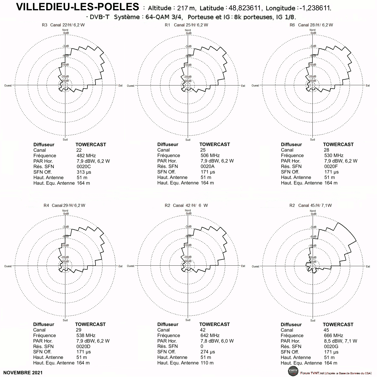

VILLEDIEU-LES-POËLES – LA PETITE BRIÈRE
:arrow: Localisation du pylône ORANGE de La Petite Brière à Villedieu-les-Poëles, commune de Villedieu-les-Poêles-Rouffigny, sur lequel TOWERCAST diffuse tous les multiplex :
R3: 22H 6,2W (TOWERCAST).
R1: 25H 6,2W (TOWERCAST).
R6: 28H 6,2W (TOWERCAST).
R4: 29H 6,2W (TOWERCAST).
R2: 42H 6W (TOWERCAST).
R7: 45H 7,1W (TOWERCAST).

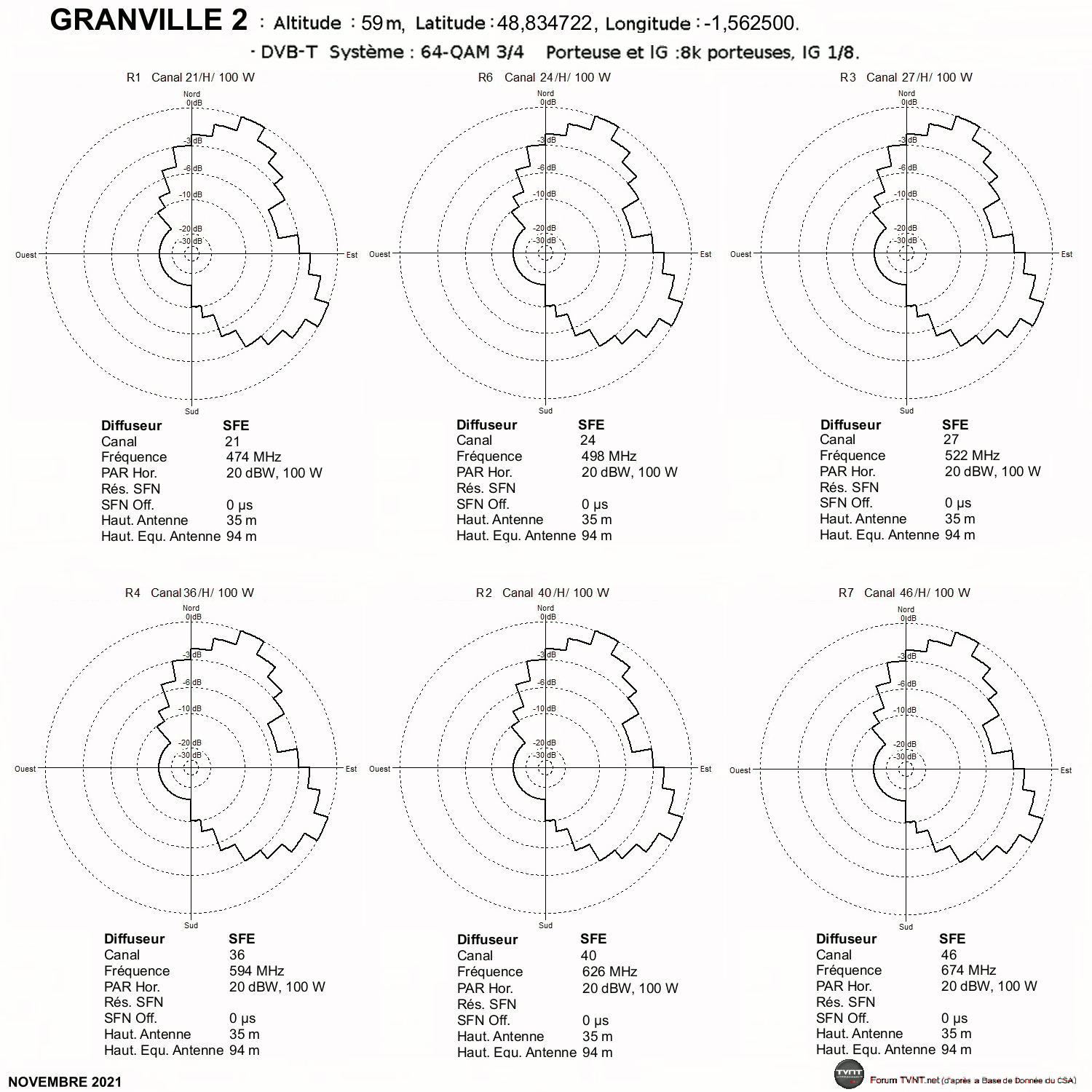

GRANVILLE 2 - LE SAUSSEY
Émetteur numérisé par le conseil général de la Manche, en SFN avec Rennes - Saint Pern.
:arrow: Localisation du pylône du château d'eau du Saussey, commune de Granville :
Image (photo : Blake Lane)
R1: 21H 100W (SFE).
R6: 24H 100W (SFE).
R3: 27H 100W (SFE).
R4: 36H 100W (SFE).
R2: 40H 100W (SFE).
R7: 46H 100W (SFE).

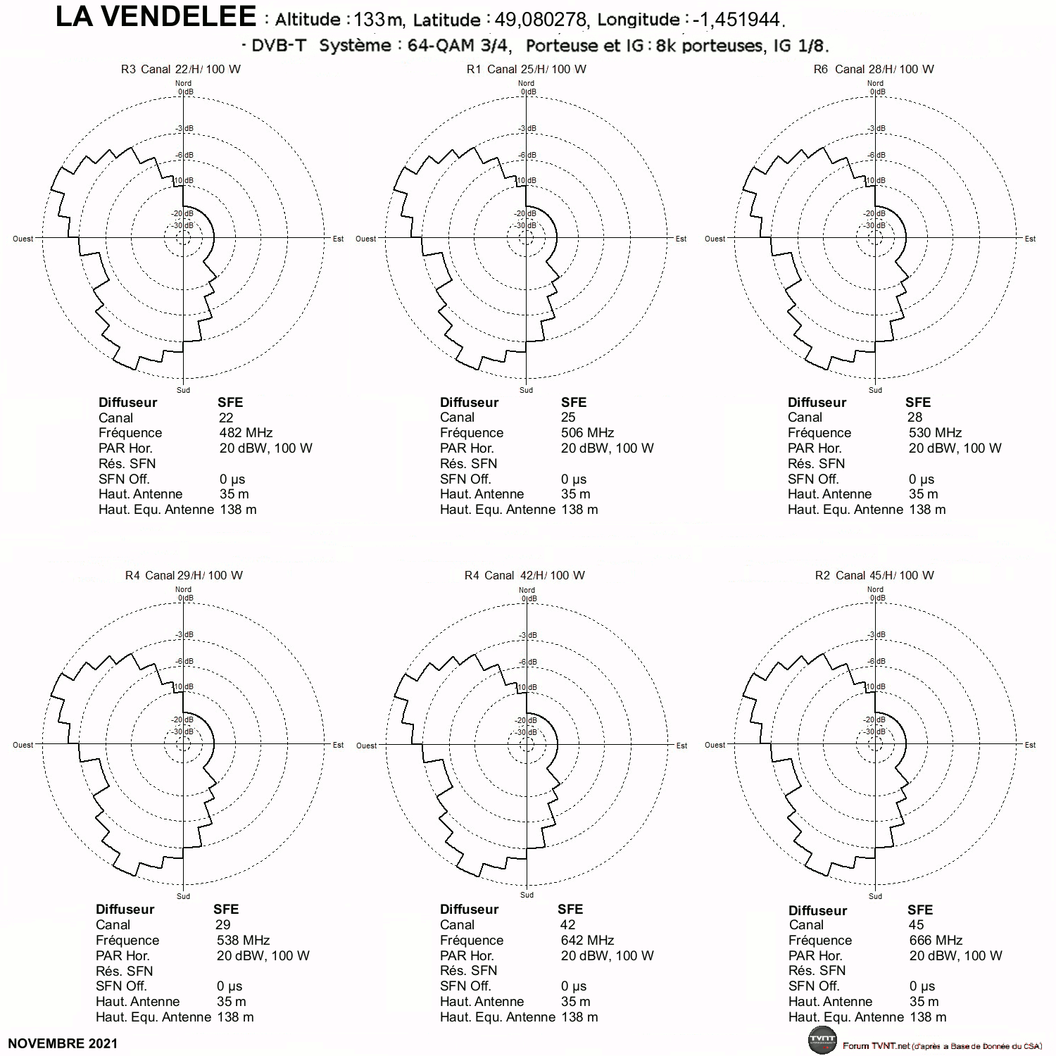

LA VENDELÉE - CHÂTEAU D'EAU
Émetteur numérisé par le conseil général de la Manche, en SFN avec Caen - Montpinçon.
:arrow: Localisation du pylône du château d'eau oute de Fromentin, commune de La Vendelée.
R3: 22H 100W (SFE).
R1: 25H 100W (SFE).
R6: 28H 100W (SFE).
R4: 29H 100W (SFE).
R2: 42H 100W (SFE).
R7: 45H 100W (SFE).

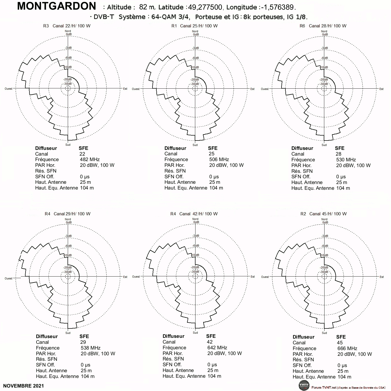

MONTGARDON - VIERGE DE L'ÉGLISE
:arrow: Localisation du pylône du château d'eau de la Vierge de l'église, à Montgardon, commune de la Haye.
R3: 22H 100W (SFE).
R1: 25H 100W (SFE).
R6: 28H 100W (SFE).
R4: 29H 100W (SFE).
R2: 42H 100W (SFE).
R7: 45H 100W (SFE).
