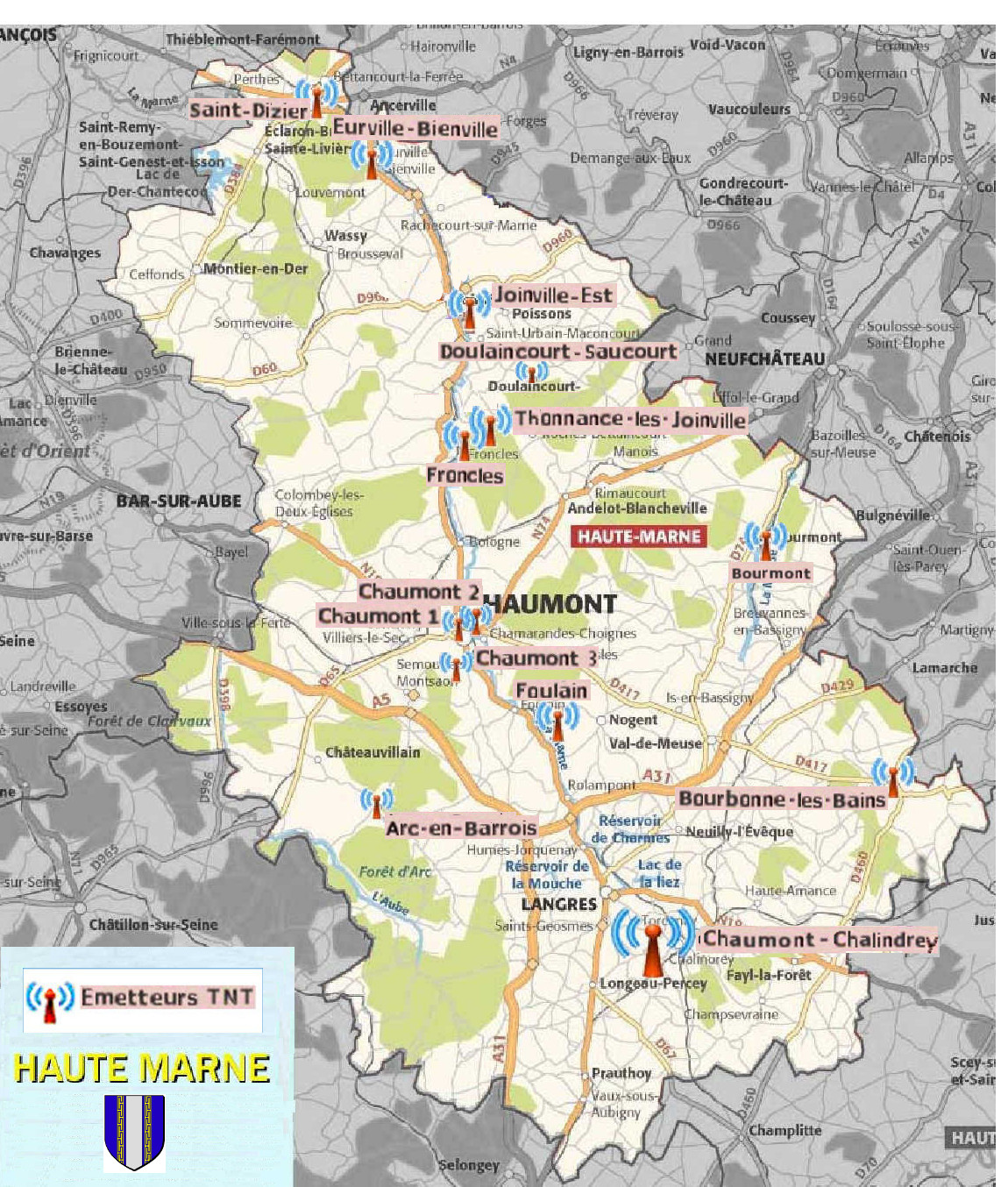

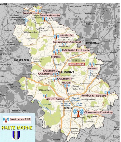

Liste des émetteurs du département de Haute-Marne :
:arrow: Émetteur Principal :
- Chaumont - Chalindrey.
:arrow: Émetteurs Locaux :
- Arc-en-Barrois - Champs de la Motte.
- Bourbonne-les-Bains - Les Breuils.
- Bourmont - Montagne du Conat.
- Chaumont 1 - Nord.
- Chaumont 2 - Agglomération - HLM rue Carnot
- Chaumont 3 - Sud - La Côte Grillée
- Doulaincourt-Saucourt - Le Chatelet.
- Eurville-Bienville - La Grande Tige.
- Foulain - L'Achardement.
- Froncles - Bois de Buxières.
- Joinville - Est - Ferme du Haut Chêne.
- Saint-Dizier - Tour de Gigny.
- Thonnance-lès-Joinville - Vecqueville - Ferme de Saussa.
Emplacement des émetteurs du département de Haute Marne :
:arrow: Carte interactive des émetteurs TNT et FM de Haute Marne réalisée par Gaël01
https://drive.google.com/open?id=1tASWDEsVHUUcIPELCZrsi0839AtNgugi&usp=sharing.

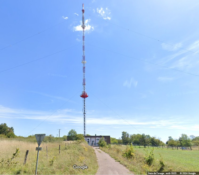

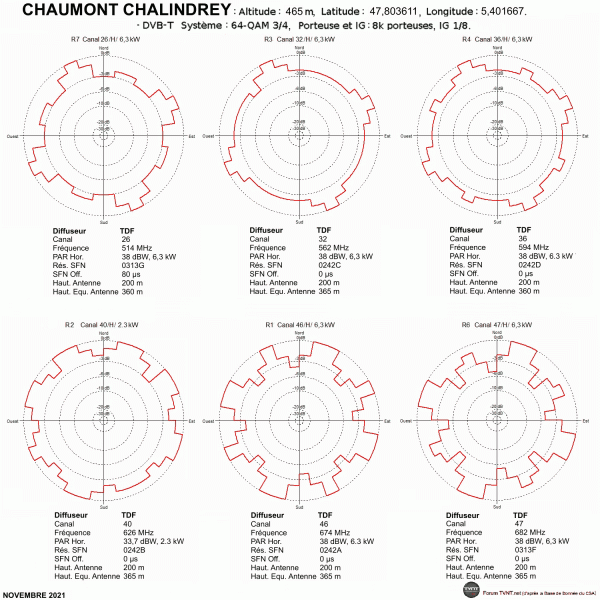

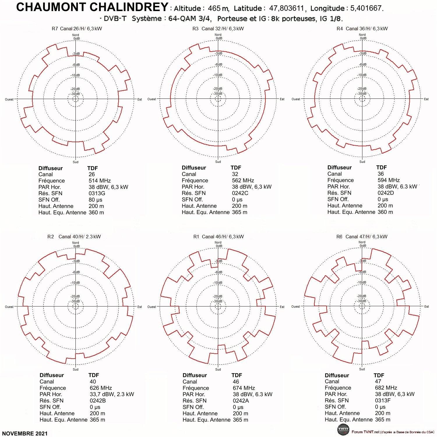

CHAUMONT - CHALINDREY
Émetteur Principal
:arrow: Localisation du pylône TDF du Cognelot, sur la commune de Chalindrey :
Vu 2559 fois
R7: 26H 6,3kW (TDF).
R3: 32H 6,3kW (TDF).
R4: 36H 6,2kW (TDF).
R2: 40H 2,3kW (TDF).
R1: 46H 6,3kW (TDF).
R6: 47H 6,3kW (TDF).

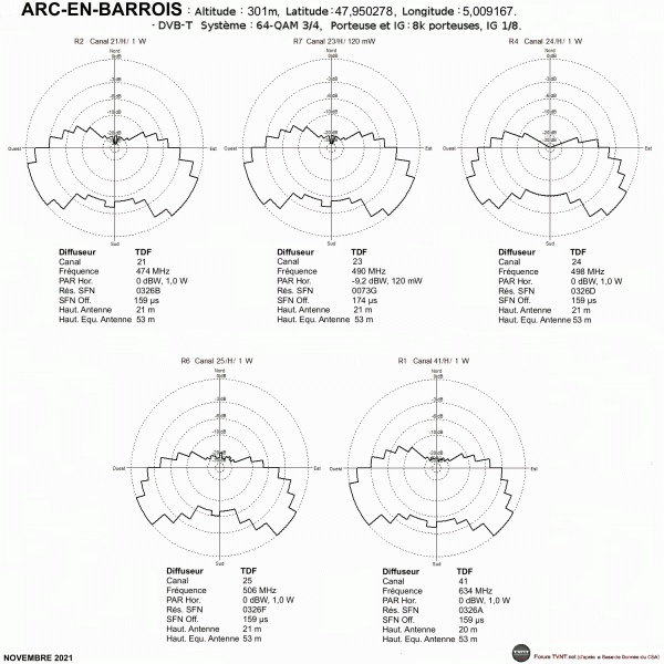

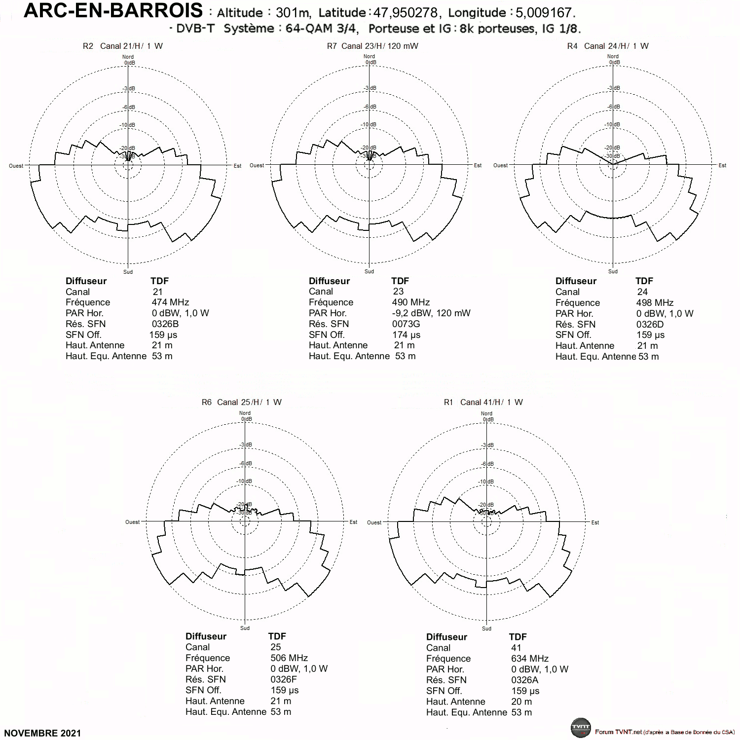

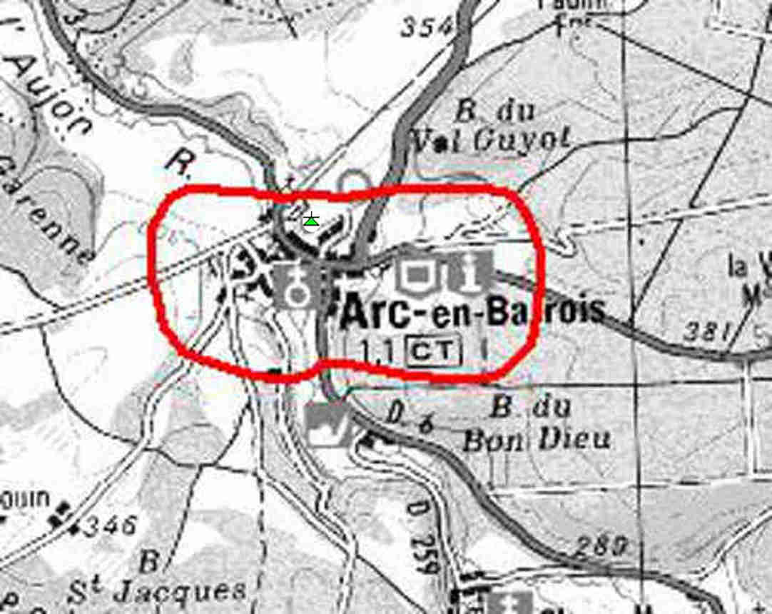

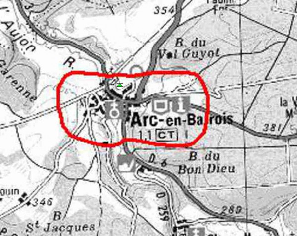

ARC-EN-BARROIS - CHAMPS DE LA MOTTE
:arrow: Localisation du pylône TDF du Champ de la Motte, commune d'Arc-en-Barrois.
R2: 21H 1W (TDF).
R7: 23H 120mW (TDF).
R4: 24H 1W (TDF).
R6: 25H 1W (TDF).
R1: 41H 1W (TDF).

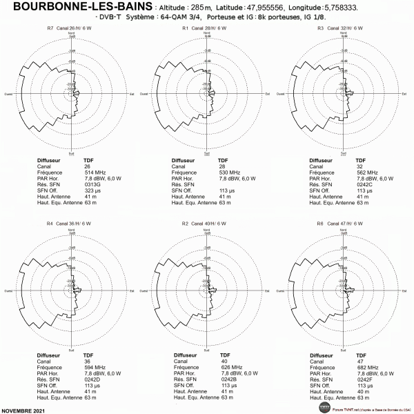

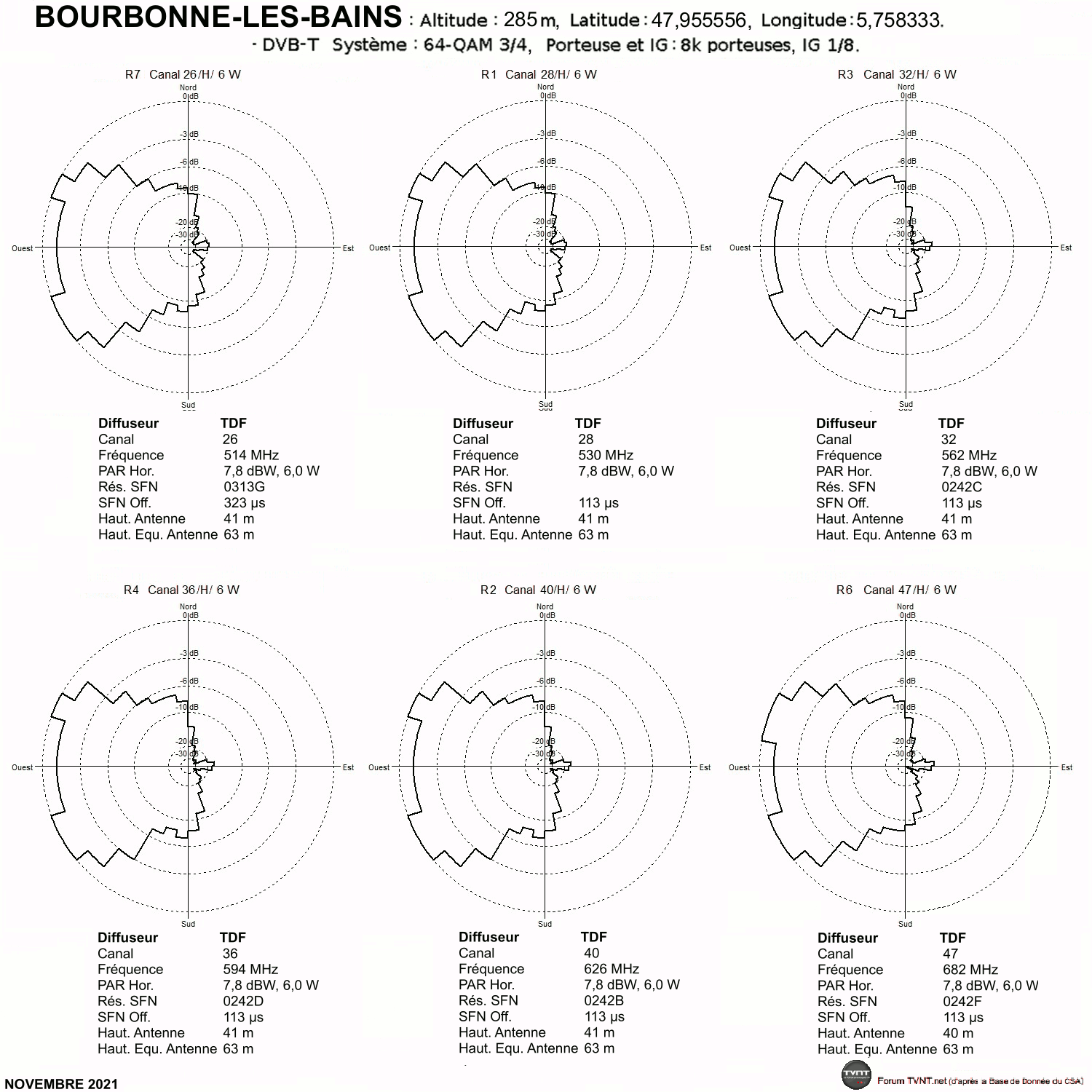

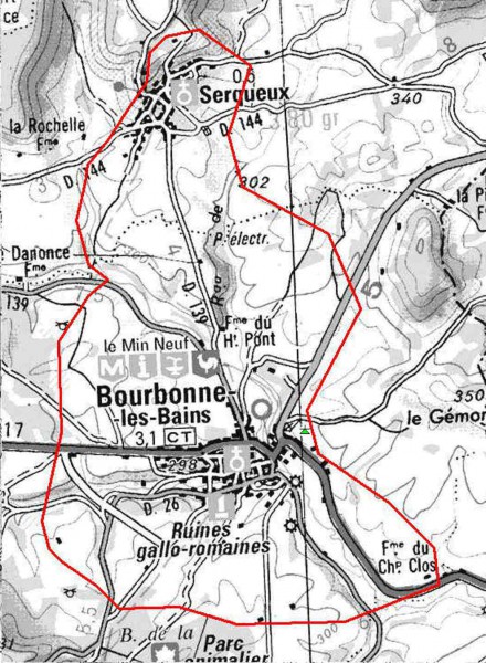

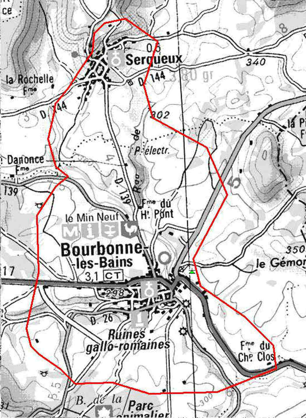

BOURBONNE-LES-BAINS - LES BREUILS
:arrow: Localisation du pylône TDF des Breuils, commune de Bourbonne-les-Bains.
R7: 26H 6W (TDF).
R1: 28H 6W (TDF).
R3: 32H 6W (TDF).
R4: 36H 6W (TDF).
R2: 40H 6W (TDF).
R6: 47H 6W (TDF).

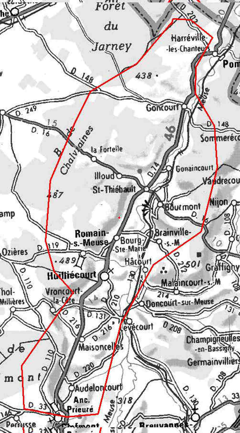

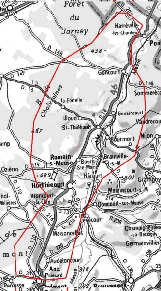

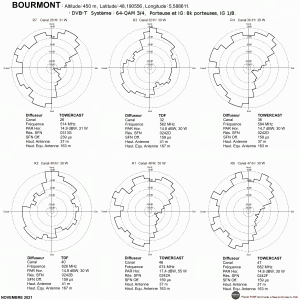

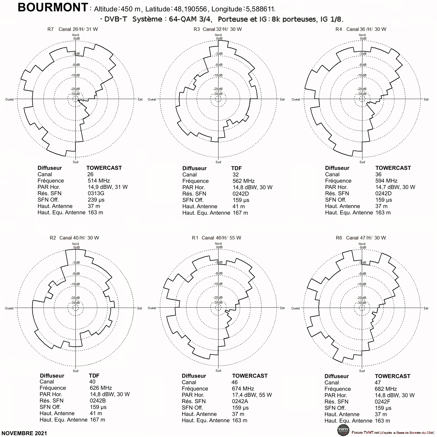

BOURMONT - MONTAGNE DU CONAT
:arrow: Localisation du pylône TDF de la Montagne du Conat, à Bourmont, commune de Bourmont-entre-Meuse-et-Mouzon.
R7: 26H 31W (TOWERCAST).
R3: 32H 30W (TDF).
R4: 36H 30W (TOWERCAST).
R2: 40H 30W (TDF).
R1: 46H 55W (TOWERCAST).
R6: 47H 30W (TOWERCAST).

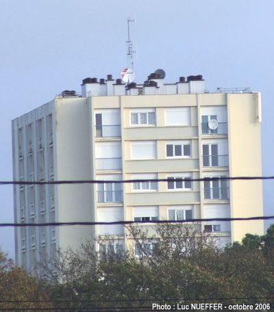

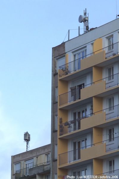

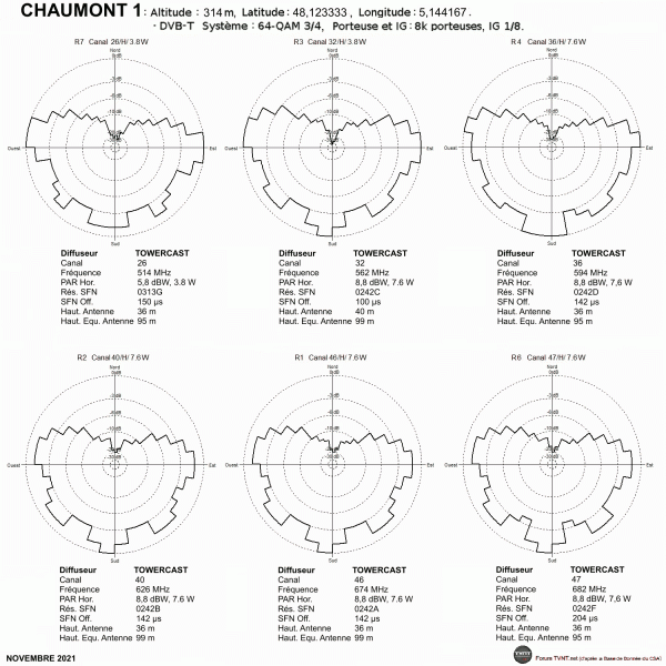

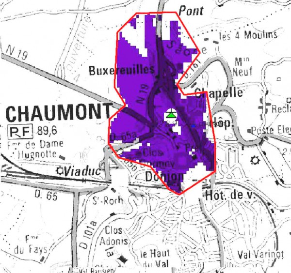

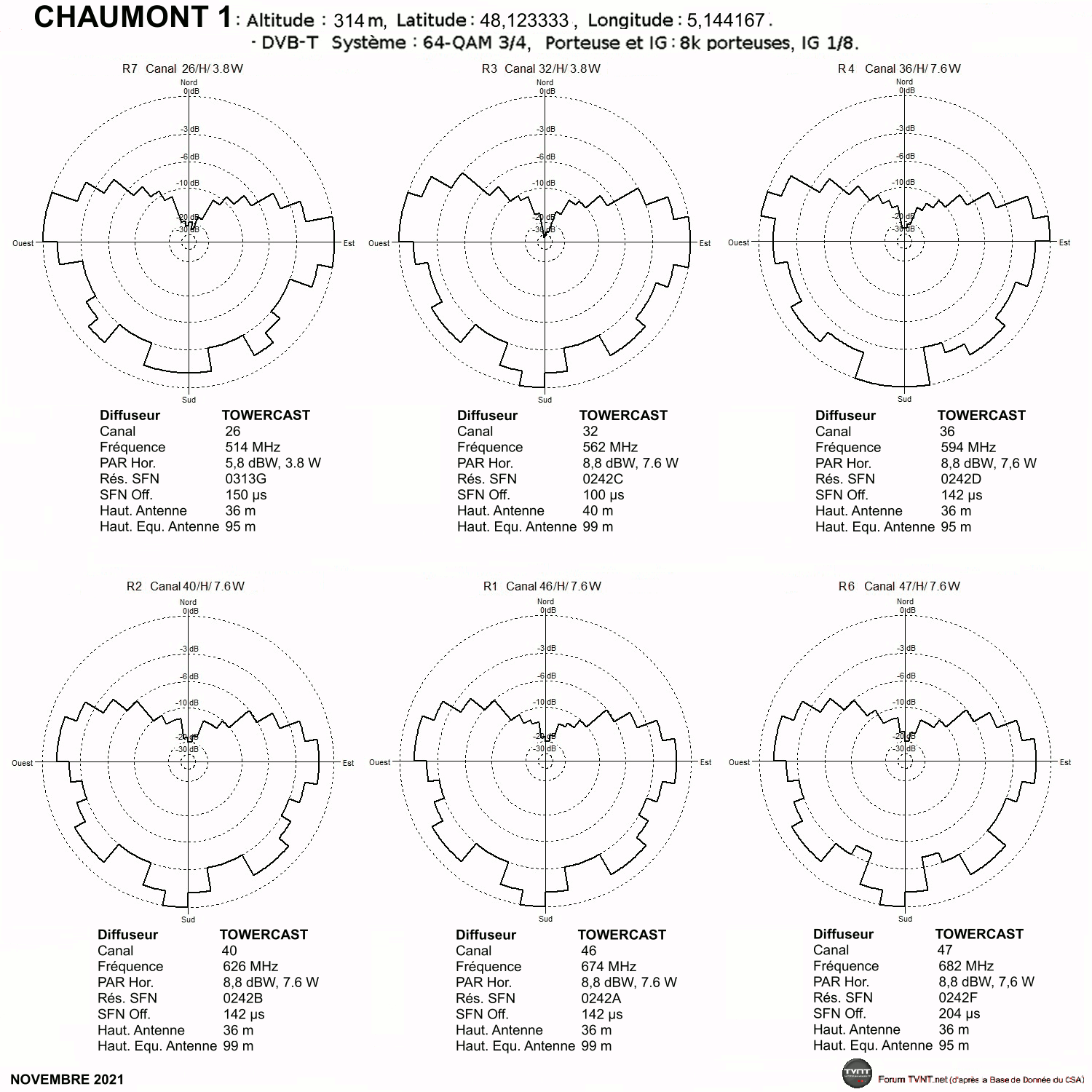

CHAUMONT 1 - NORD
:arrow: Localisation du pylône TOWERCAST, immeuble HLM au 12 avenue du 109ème RI, à Chaumont :
Vu 1886 fois
R7: 26H 3,8W (TOWERCAST).
R3: 32H 7,6W (TOWERCAST).
R9: 33H 7,5W (TOWERCAST).
R4: 36H 7,6W (TOWERCAST).
R2: 40H 7,6W (TOWERCAST).
R1: 46H 7,6W (TOWERCAST).
R6: 47H 7,6W (TOWERCAST).

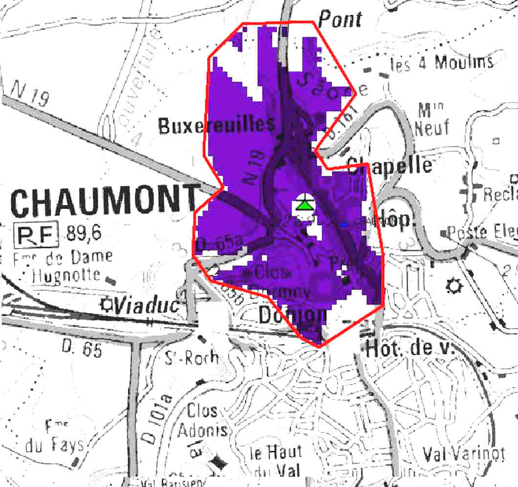

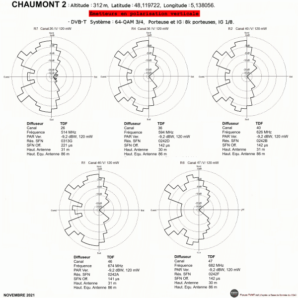

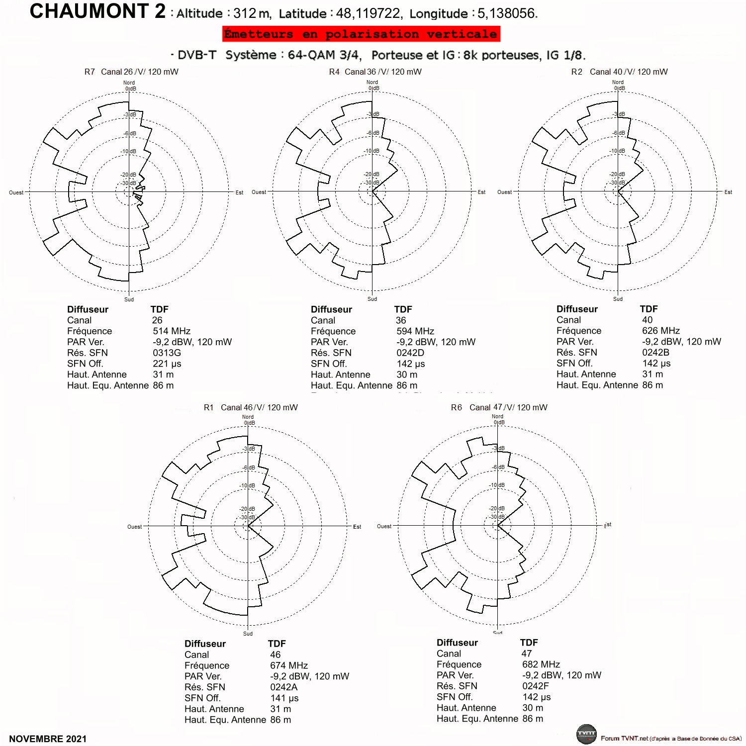

CHAUMONT 2 - AGGLOMÉRATION - HLM RUE CARNOT
:arrow: Localisation du pylône TDF sur immeuble HLM rue Carnot à Chaumont :
Vu 1886 fois
R7: 26V 120mW (TDF).
R4: 36V 120mW (TDF).
R2: 40V 120mW (TDF).
R1: 46V 120mW (TDF).
R6: 47V 120mW (TDF).

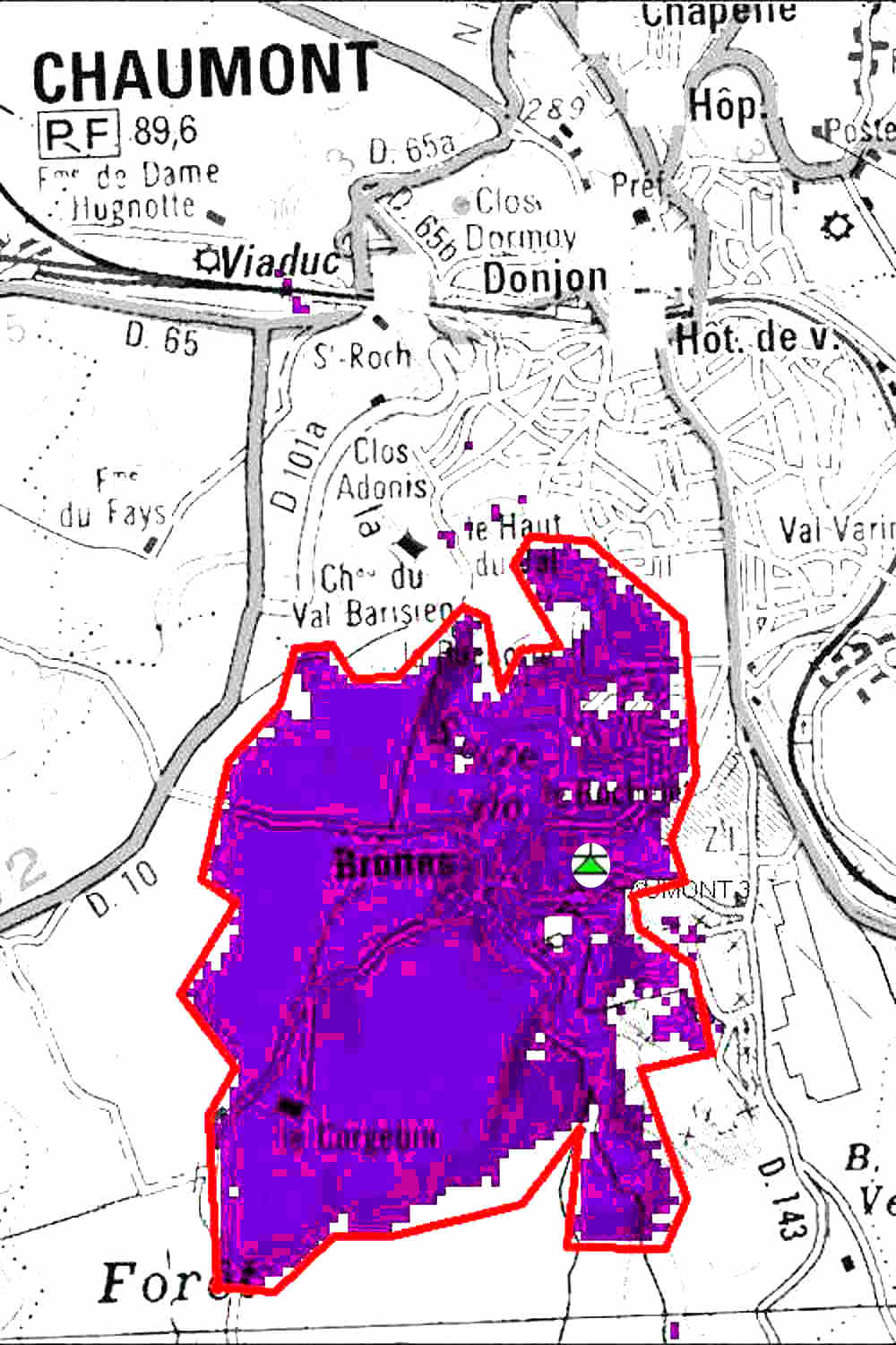

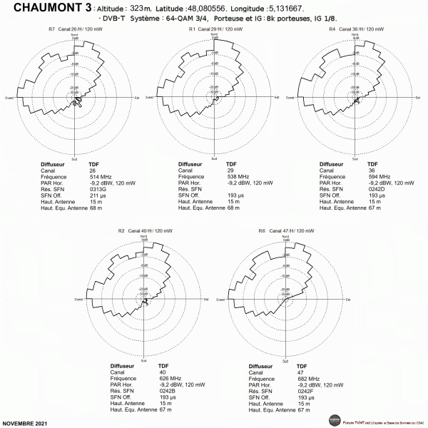

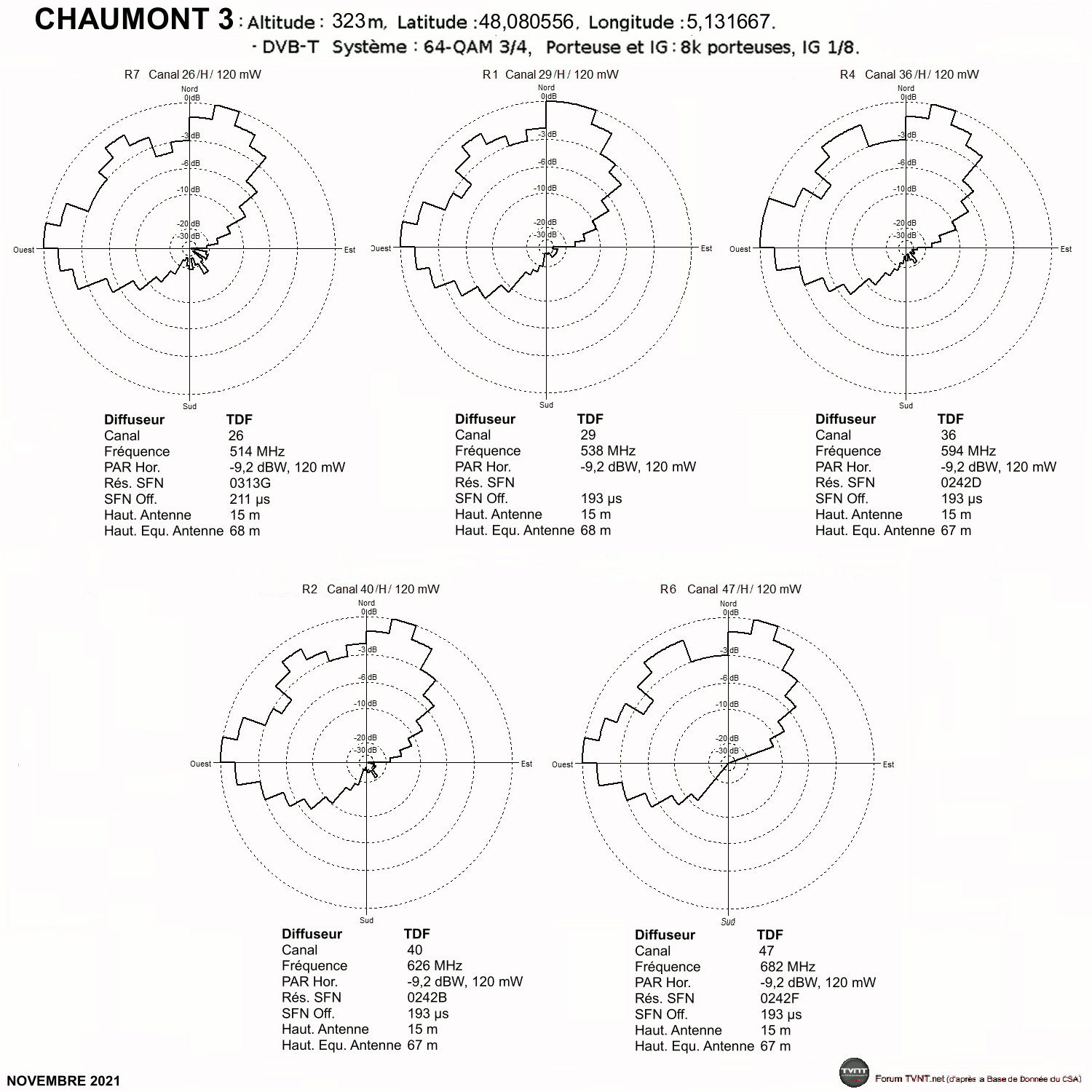

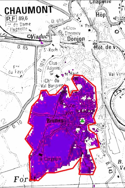

CHAUMONT 3 - SUD - LA CÔTE GRILLÉE
:arrow: Localisation du pylône TDF de la Côte Grillée, au lieu dit Brottes, commune de Chaumont.
R7: 26H 120mW (TDF).
R1: 29H 120mW (TDF).
R4: 36H 120mW (TDF).
R2: 40H 120mW (TDF).
R6: 47H 120mW (TDF).

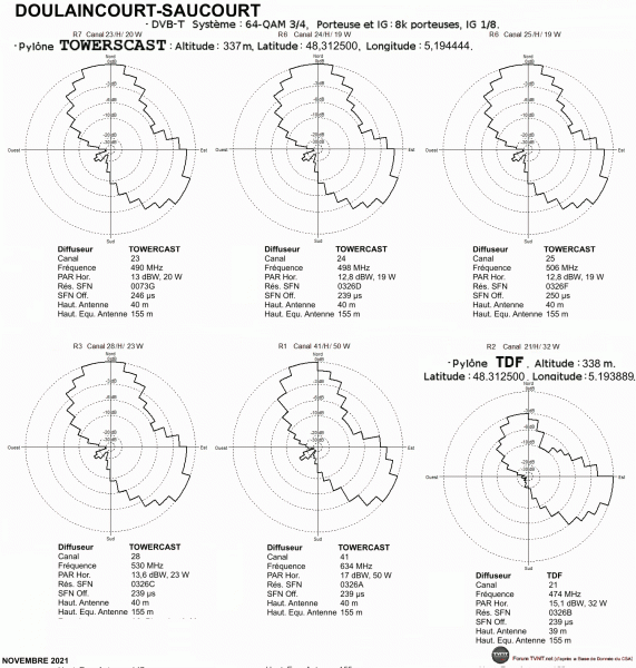

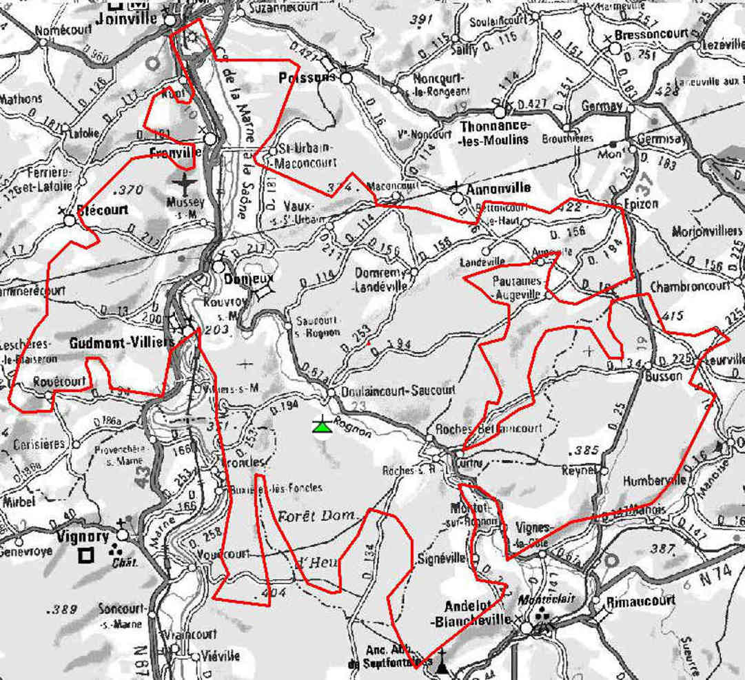

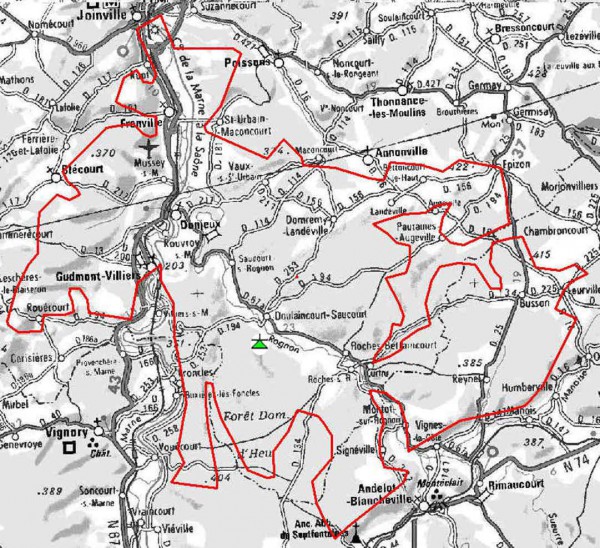

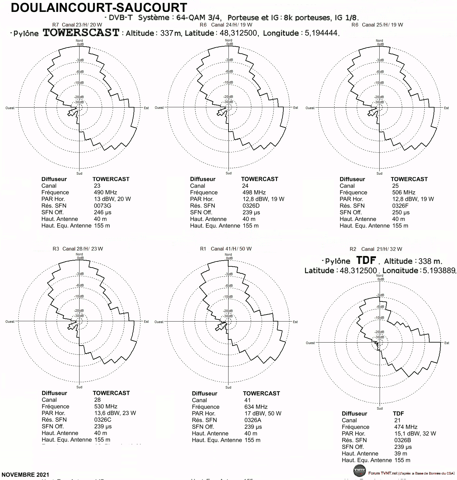

DOULAINCOURT-SAUCOURT - LES CHÂTELETS
Il y a 2 pylônes pour la TNT sur le site des Châtelets, commune de Doulaincourt-Saucourt :
:arrow: Localisation du pylône TDF qui diffuse le multiplex R2.
:arrow: Localisation du pylône TOWERCAST de Replat des Sentiers, qui diffuse les multiplex R1, R3, R4, R6 et R7.
R2: 21H 32W (TDF).
R7: 23H 20W (TOWERCAST).
R4: 24H 19W (TOWERCAST).
R6: 25H 19W (TOWERCAST).
R3: 28H 23W (TOWERCAST).
R1: 41H 50W (TOWERCAST).

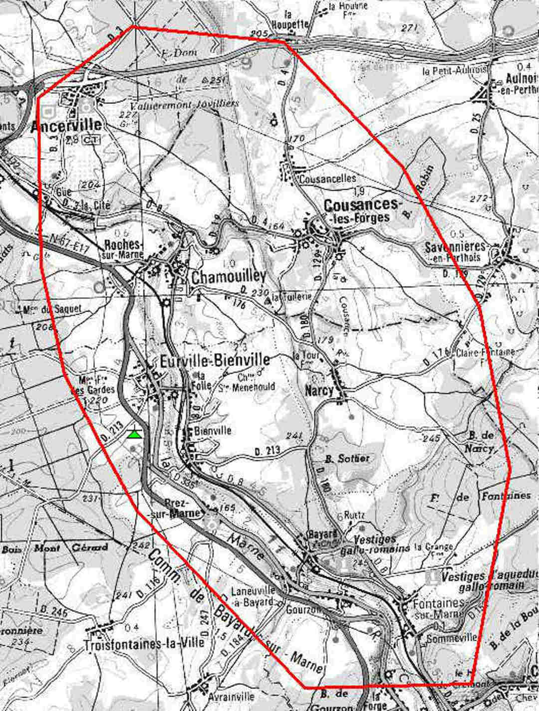

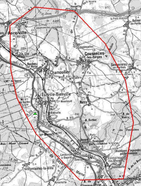

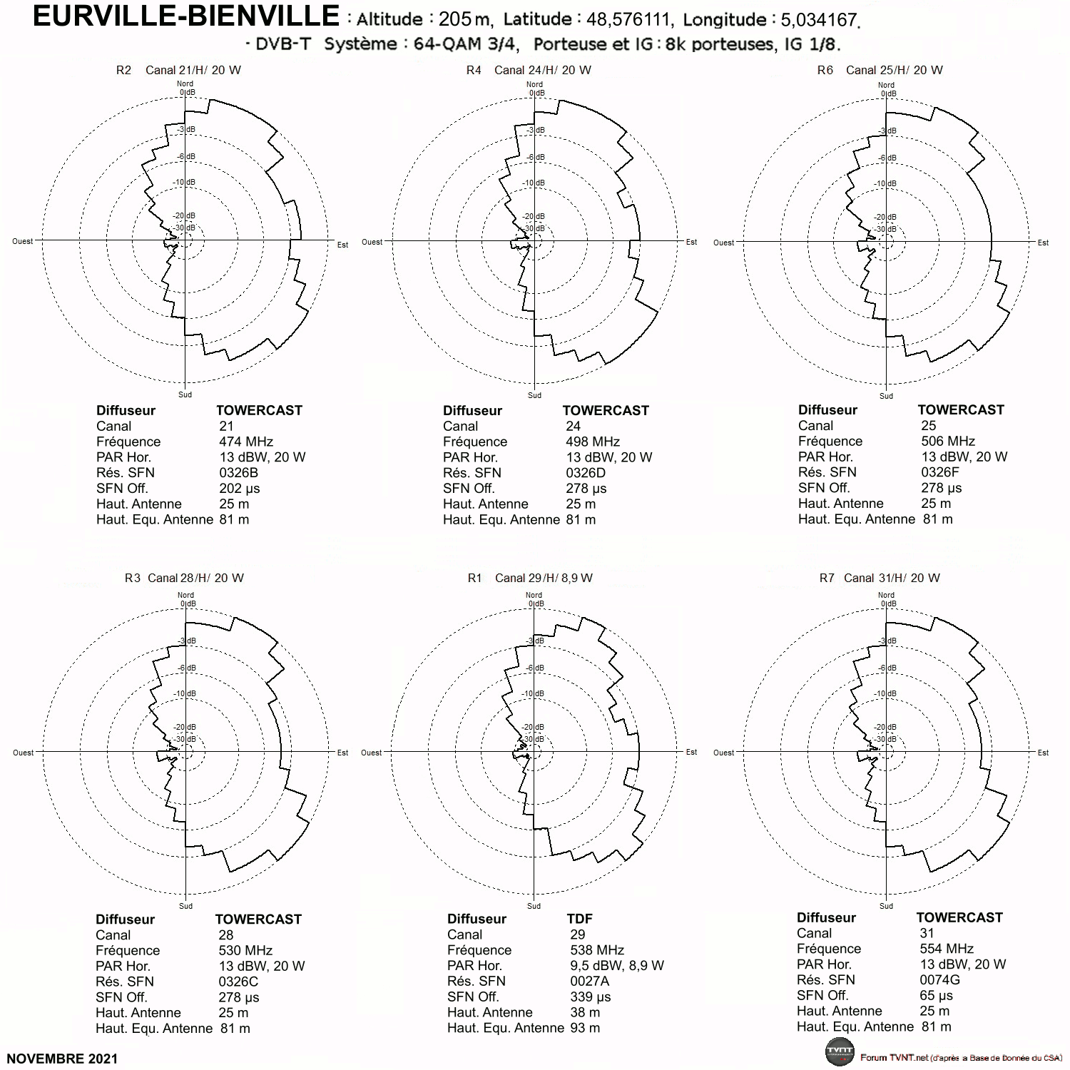

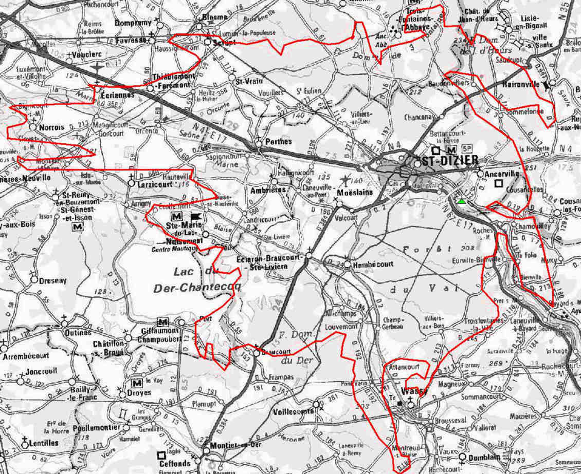

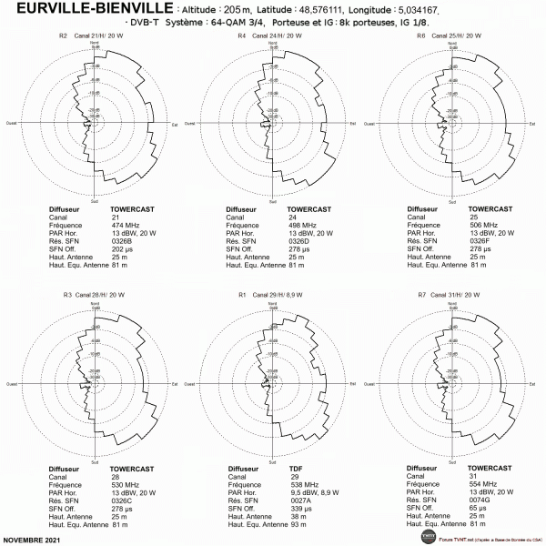

EURVILLE-BIENVILLE - LA GRANDE TIGE
:arrow: Localisation du pylône TDF de la Grande Tige, commune d'Eurville-Bienville.
R2: 21H 20W (TOWERCAST).
R4: 24H 20W (TOWERCAST).
R6: 25H 20W (TOWERCAST).
R3: 28H 20W (TOWERCAST).
R1: 29H 8,9W (TDF).
R7: 31H 20W (TOWERCAST).

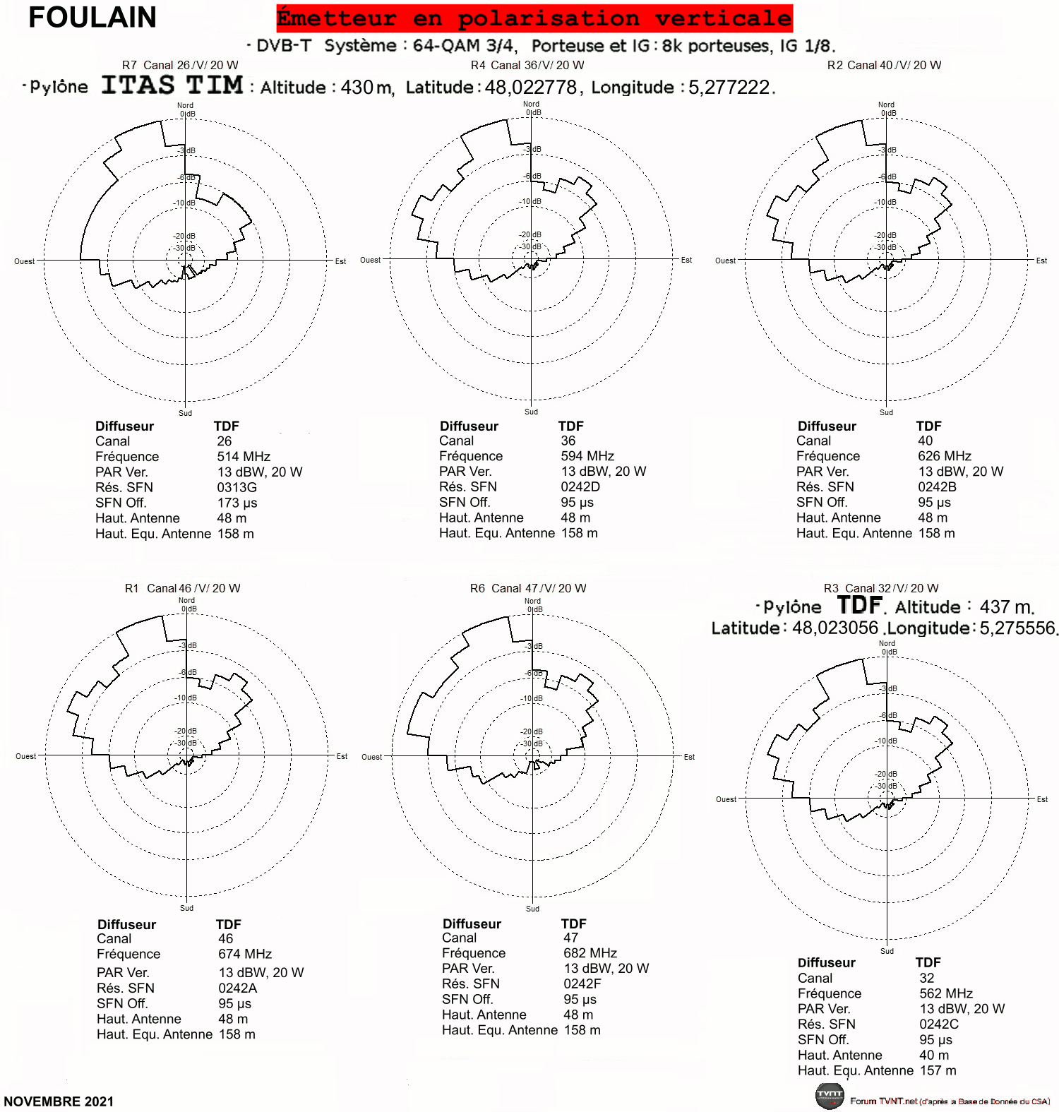

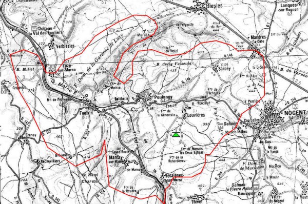

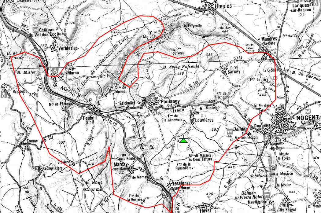

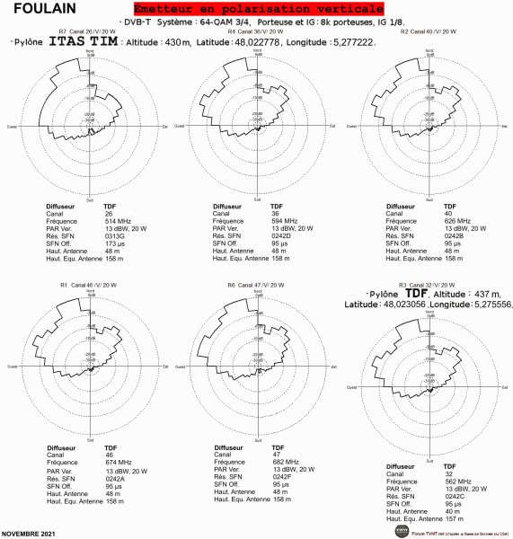

FOULAIN - L'ACHARDEMENT
Il y a 2 pylônes pour la TNT sur le site du Bois de Jean-Leblanc à L'Achardement, sur la commune de Louvières :
:arrow: Localisation du pylône ITAS TIM , sur lequel TDF diffuse les multiplex R1, R4 et R6.
:arrow: Localisation du pylône TDF qui diffuse les multiplex R2, R3 et R7.
R7: 26V 20W (TDF).
R3: 32V 20W (TDF).
R4: 36V 20W (TDF sur le pylône ITAS TIM).
R2: 40V 20W (TDF).
R1: 46V 20W (TDF sur le pylône ITAS TIM).
R6: 47V 20W (TDF sur le pylône ITAS TIM).

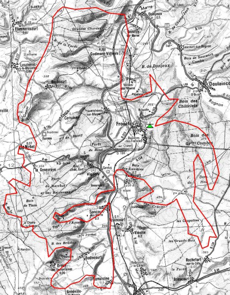

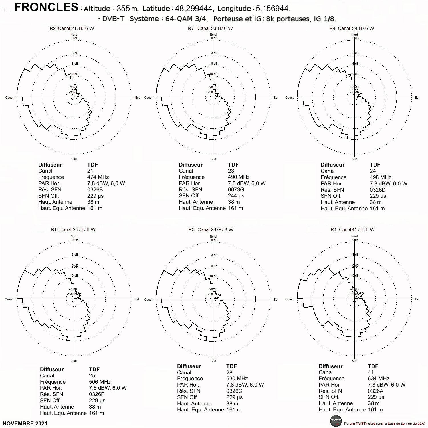

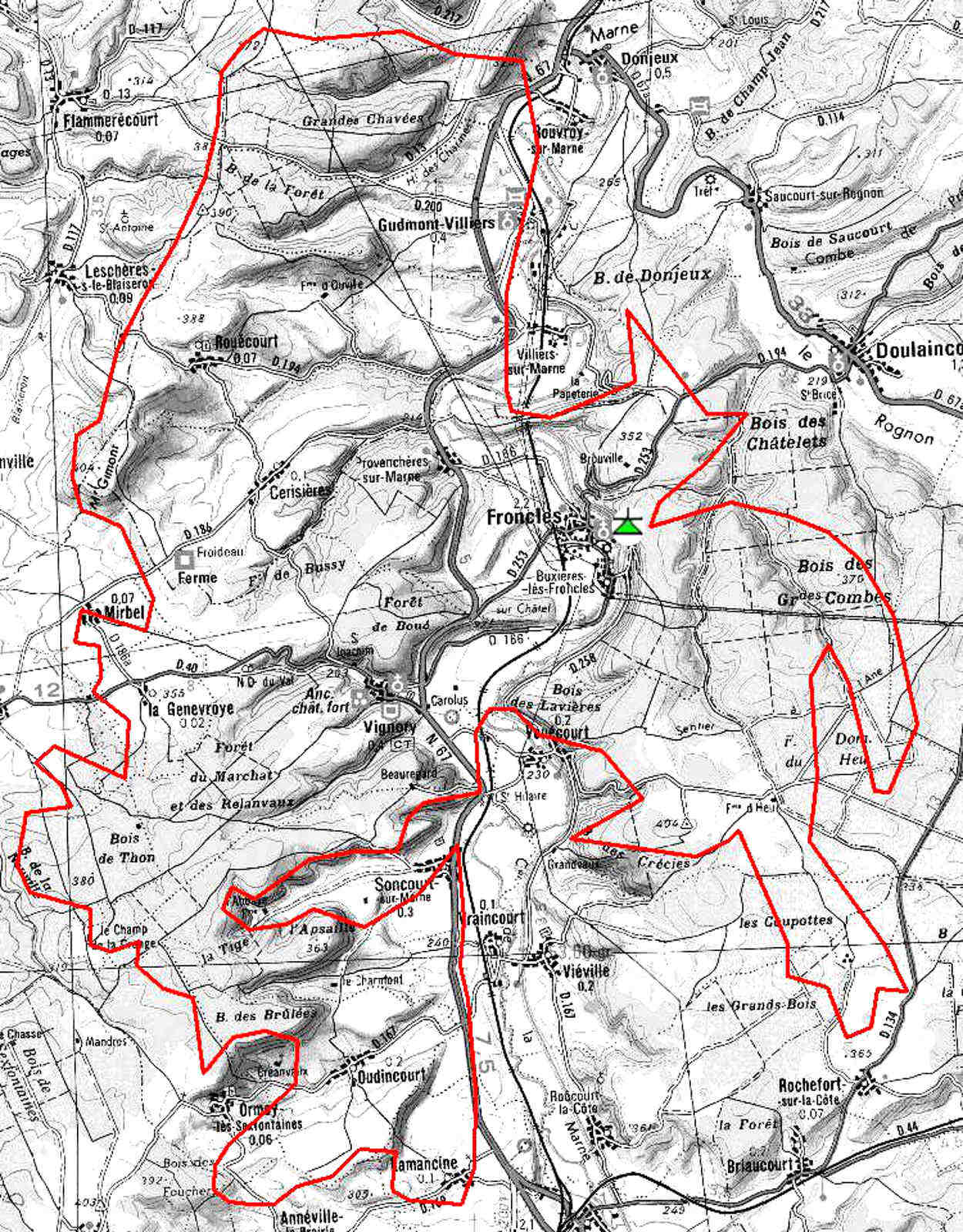

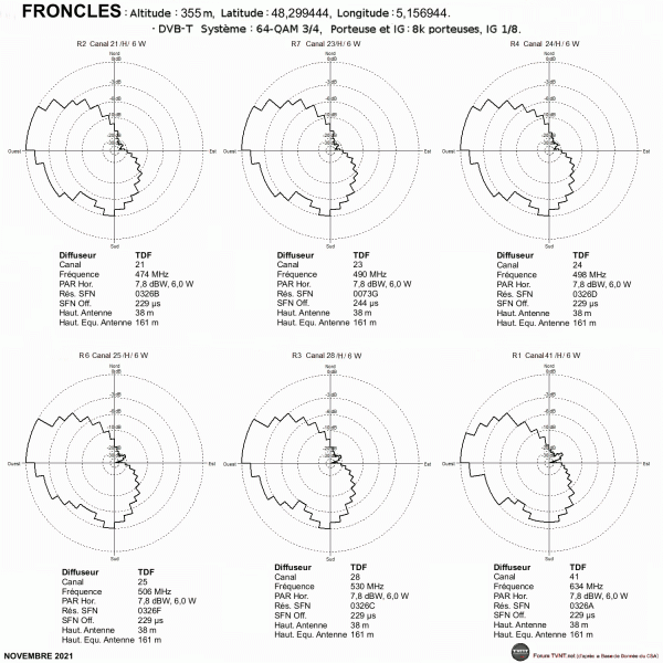

FRONCLES - BOIS DE BUXIÈRES
:arrow: Localisation du pylône TDF du Grand Bois, commune de Froncles.
R2: 21H 6W (TDF).
R7: 23H 6W (TDF).
R4: 24H 6W (TDF).
R6: 25H 6W (TDF).
R3: 28H 6W (TDF).
R1: 41H 6W (TDF).

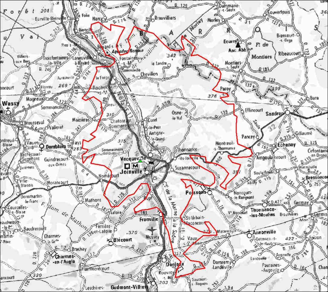

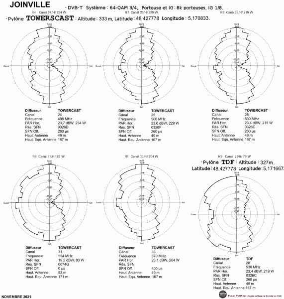

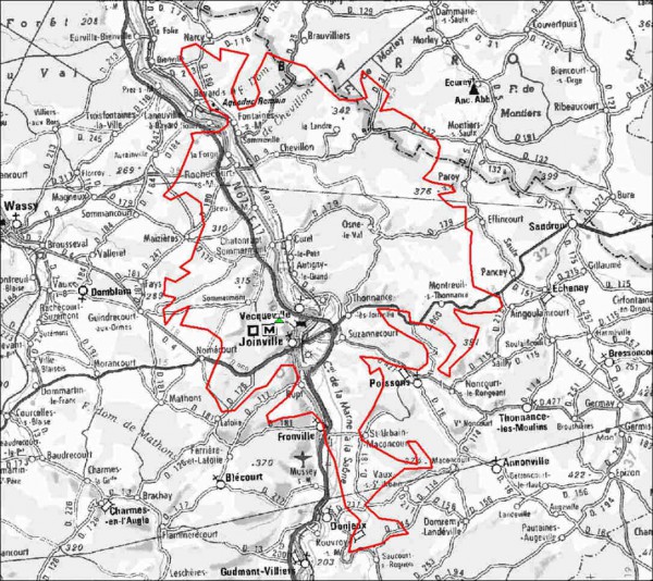

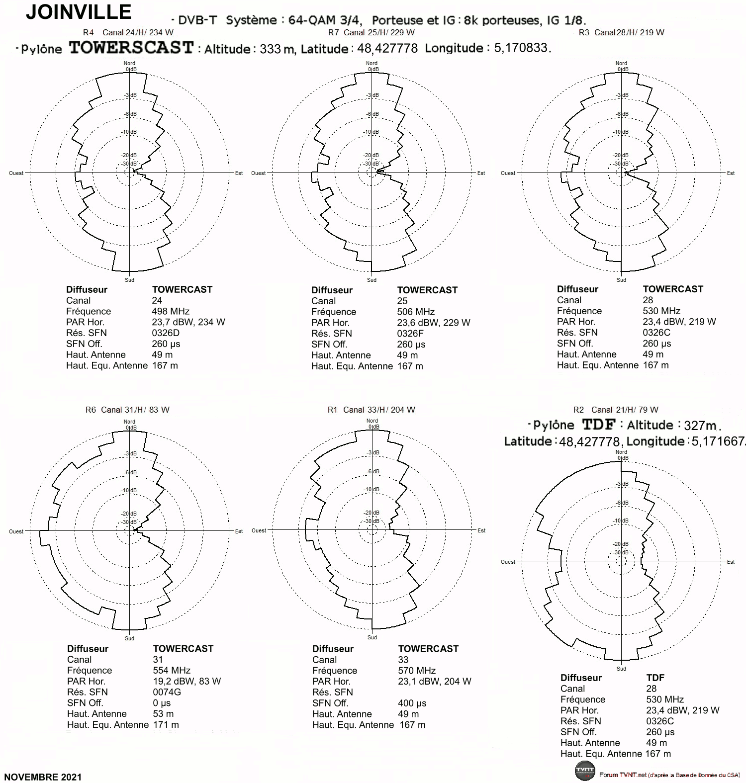

JOINVILLE - EST - FERME DU HAUT CHÊNE
Il y a 2 pylônes pour la TNT sur le site du Haut Chêne, commune de Jonville :
:arrow: Localisation du pylône TDF qui diffuse les multiplex R2.
:arrow: Localisation du pylône TOWERCAST qui diffuse les multiplex R1, R3, R4, R6 et R7.
R2: 21H 79W (TDF).
R4: 24H 234W (TOWERCAST).
R6: 25H 229W (TOWERCAST).
R3: 28H 219W (TOWERCAST).
R7: 31H 83W (TOWERCAST).
R1: 33H 204W (TOWERCAST).

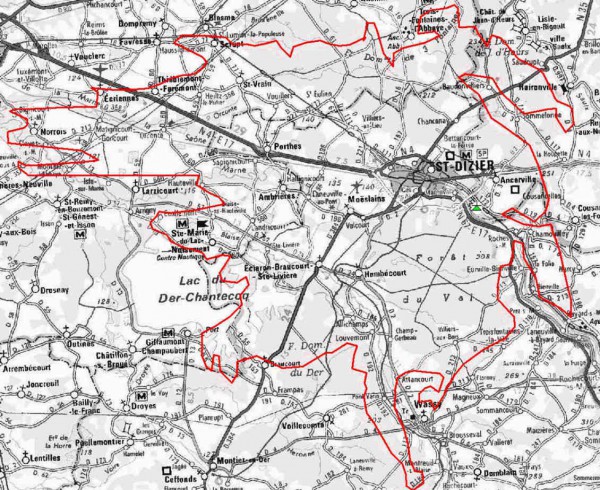

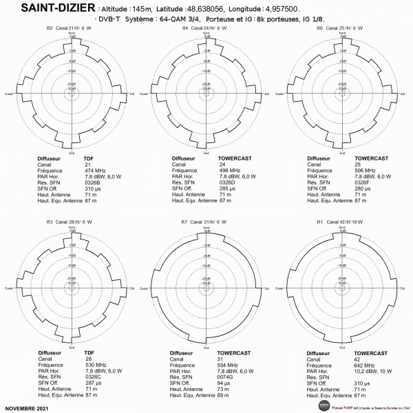

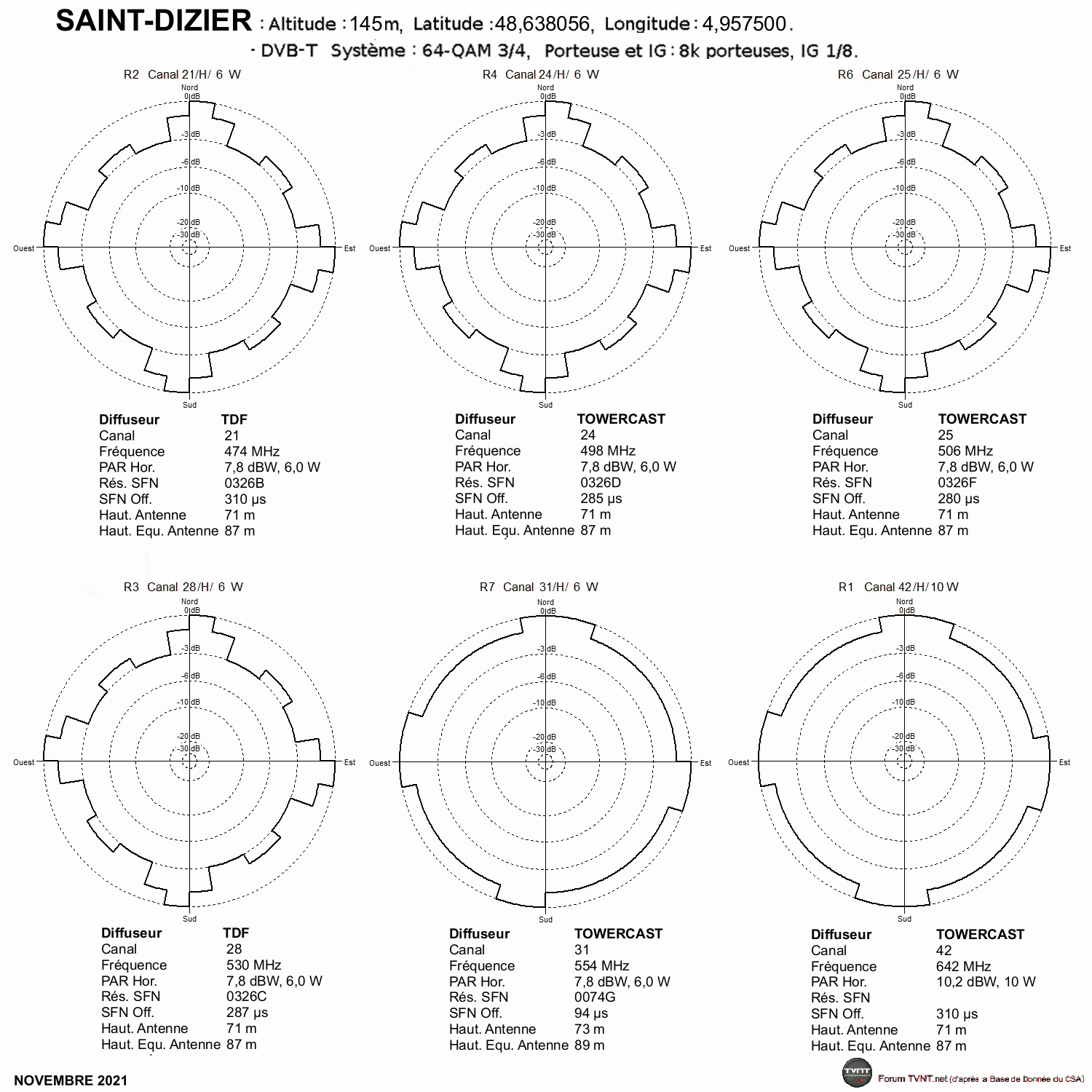

SAINT-DIZIER - TOUR DE GIGNY
:arrow: Localisation du pylône de la Tour de Gigny, rue de La Malterie à Saint Dizier
R2: 21H 6W (TDF).
R4: 24H 6W (TOWERCAST).
R6: 25H 6W (TOWERCAST).
R3: 28H 6W (TDF).
R7: 31H 6W (TOWERCAST).
R9: 37H 10W (TOWERCAST).
R1: 42H 10W (TOWERCAST).

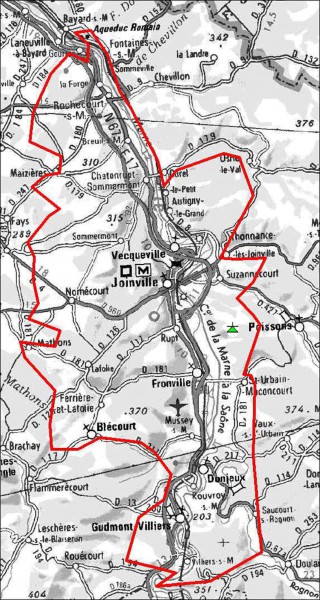

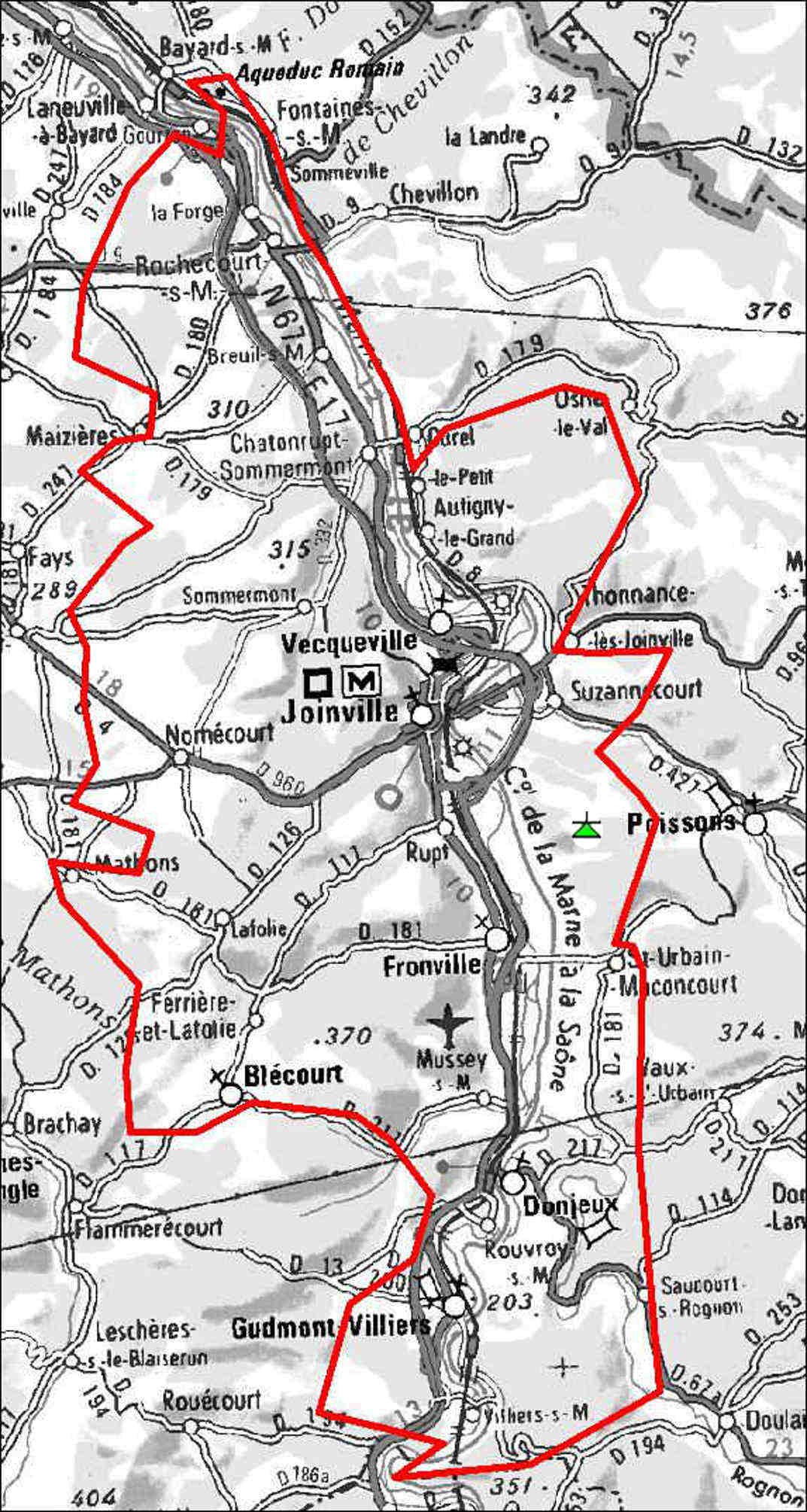

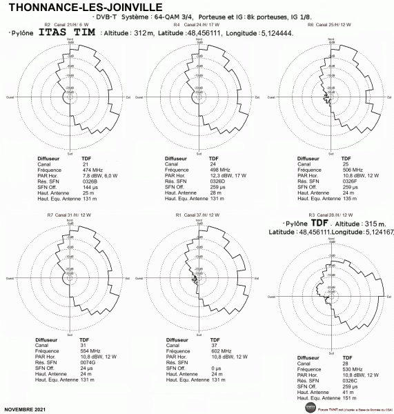

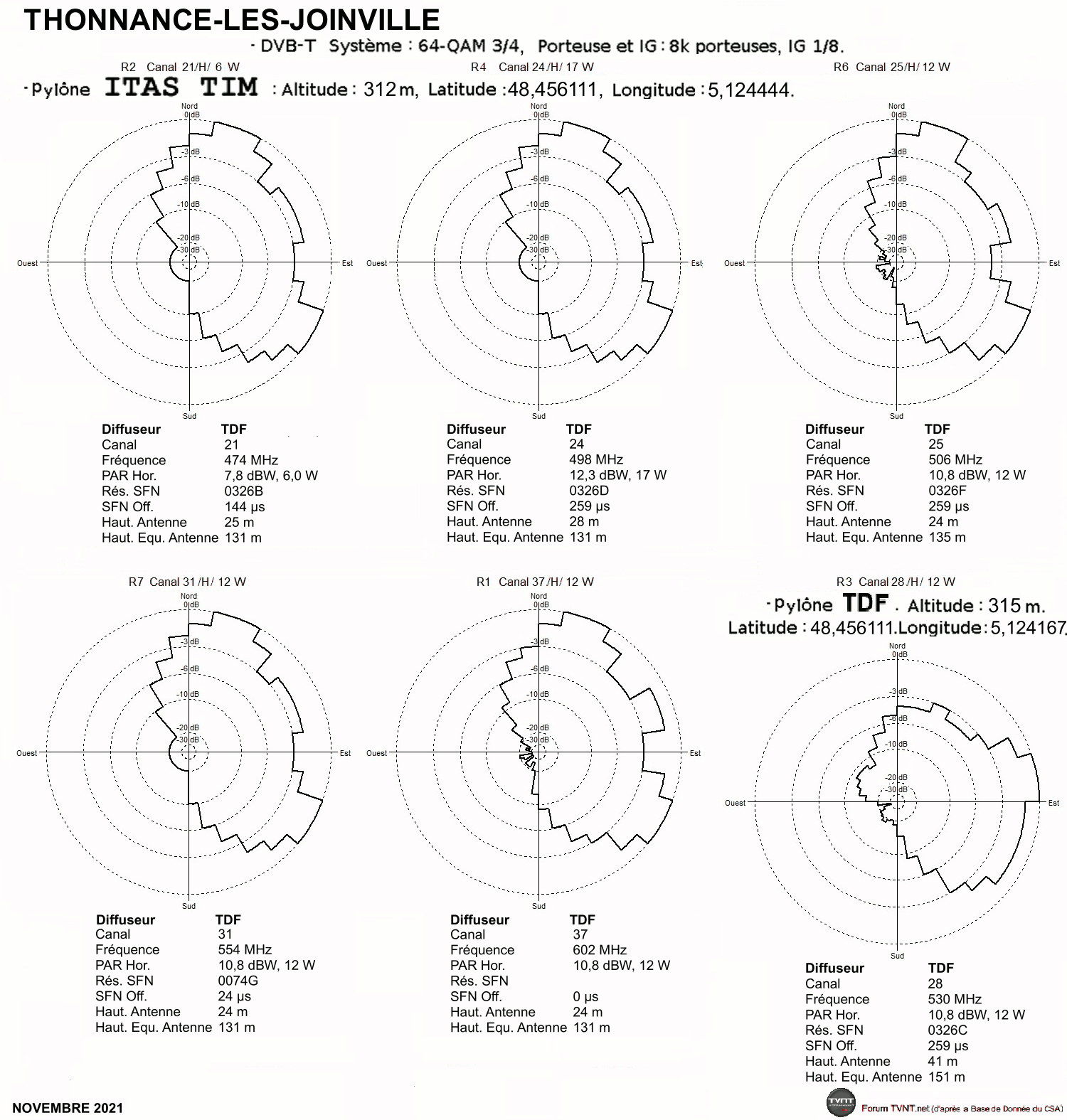

THONNANCE-LÈS-JOINVILLE - VECQUEVILLE - FERME DE SAUSSA
:arrow: Localisation du pylône ITAS TIM de la Ferme de Saussa, sur la commune de Vecqueville, sur lequel TDF diffuse tous les multiplex.
Le pylône TDF n'est plus utilisé pour diffuser la TNT.
R2: 21H 6W (TDF sur le pylône ITAS TIM).
R4: 24H 17W (TDF sur le pylône ITAS TIM).
R6: 25H 12W (TDF sur le pylône ITAS TIM).
R3: 28H 12W (TDF sur le pylône ITAS TIM).
R7: 31H 12W (TDF sur le pylône ITAS TIM).
R1: 37H 12W (TDF sur le pylône ITAS TIM).
