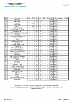

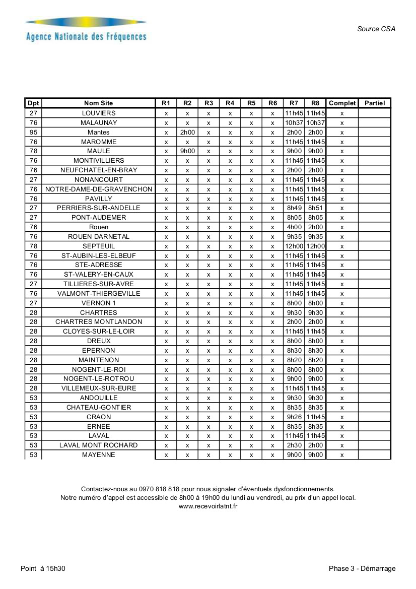

Messagepar bernard7715 » 11 Juin 2013 15:35
Le point sur la phase 3 a 15h30 source: ANFR

Messagepar Emmebel » 11 Juin 2013 17:42
christophedubourny a écrit:Bonjour, :coucou:
Depuis ce midi, c'est ok pour le canal 53 pour les nouvelles chaînes HD pour le Mont Rochard, mais toujours rien pour le canal 35. Ce dernier étant en SFN avec le Mans Mayet, les règlages doivent être plus complexes à réaliser je pense.
Bon on va attendre ce soir pour voir si c'est OK.
D'après le document de l'ANFR cité ci-dessus par bernard7715, le R7 du Mont Rochard été dispo dès 2h30 ce matin, mais tu as raison ça ne veut pas obligatoirement dire que tous les réglages étaient terminés.
