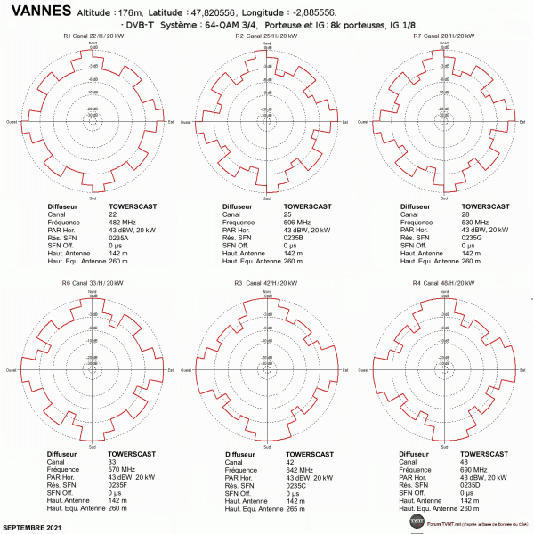

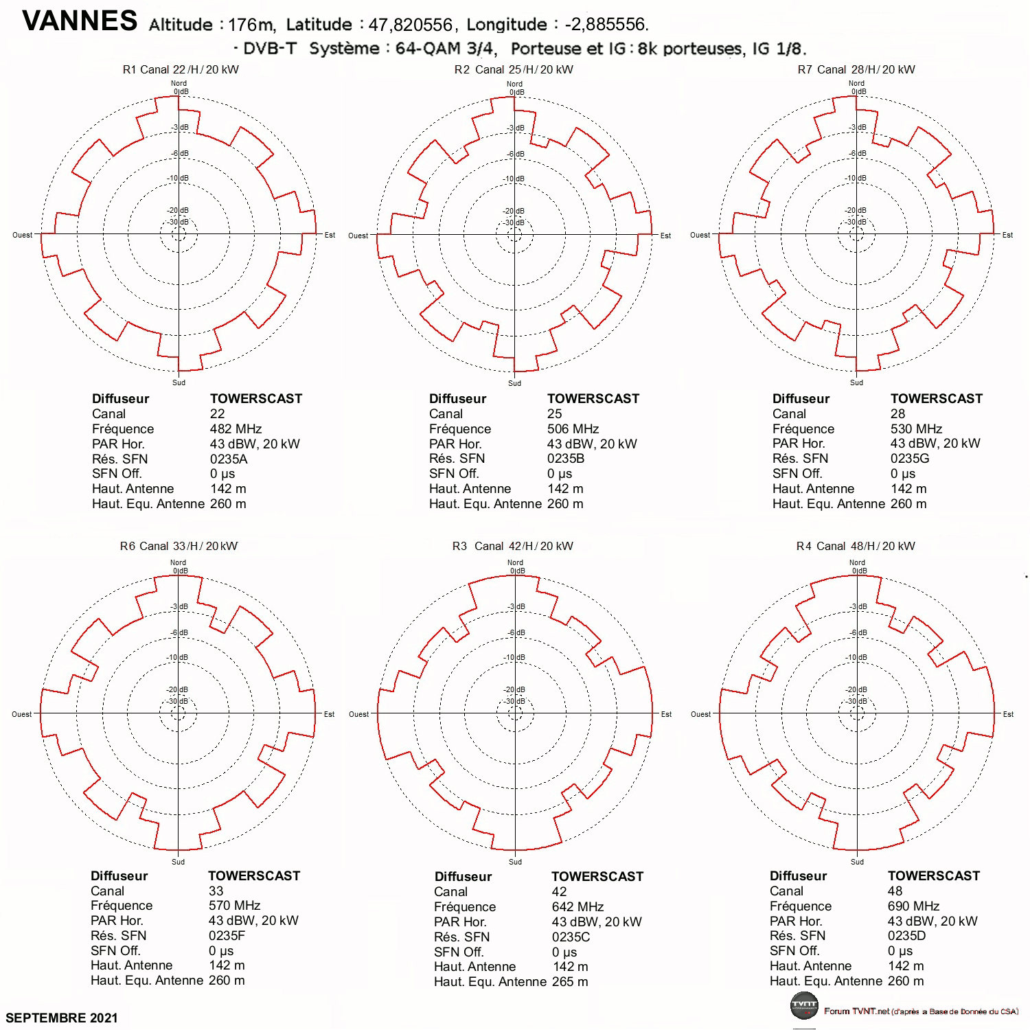

VANNES - MOUSTOIR'AC - LANDES DES LANVAUX
Émetteur Principal.
:arrow: Localisation du pylône TDF de Kerigo, commune de Mosustoir'Ac, sur lequel TOWERCAST diffuse tous les multiplex de la TNT :
R1: 22H 20kW (TOWERCAST).
R2: 25H 20kW (TOWERCAST).
R9: 26H 20kW (TOWERCAST)
R7: 28H 20kW (TOWERCAST).
R6: 33H 20kW (TOWERCAST).
R3: 42H 20kW (TOWERCAST).
R4: 48H 20kW (TOWERCAST).

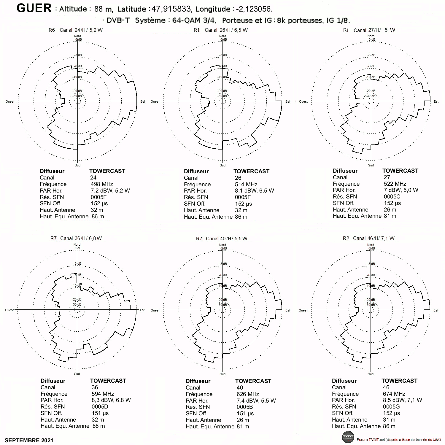

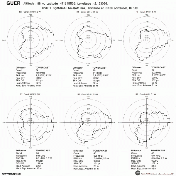

GUER - L'ABBAYE
:arrow: Localisation du pylône TDF de l'Abbaye, à Kerbiguet, commune de Guer, sur lequel TOWERCAST diffuse tous les multiplex.
Le pylône ITAS TIM n'est plus utilisé pour diffuser la TNT depuis le 8 juin 2020.
R6: 24H 5,2W (TOWERCAST).
R9: 26H 5W (TOWERCAST).
R3: 27H 5W (TOWERCAST).
R1: 31H 4,8W (TOWERCAST). (sur canal 26 avant le 27/02/2024)
R4: 36H 6,8W (TOWERCAST).
R2: 40H 5,5W (TOWERCAST).
R7: 46H 7,1W (TOWERCAST).

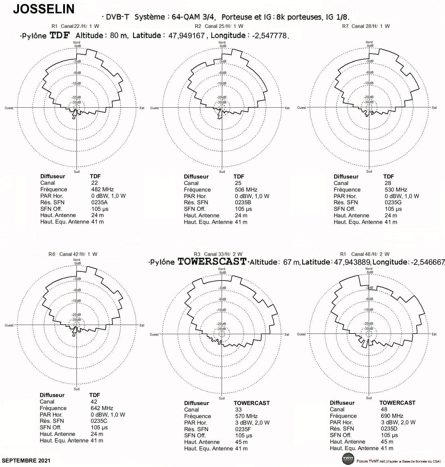

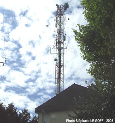

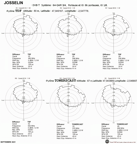

JOSSELIN - SAINT LAURENT
Il y a 2 pylônes pour la TNT sur le site de Saint Laurent, commune de Josselin :
:arrow: Localisation du pylône TDF de Saint Laurent, qui diffuse les multiplex R1 et R3.
Vu 3795 fois
:arrow: Localisation du pylône TOWERCAST de La Ville Gourdan, qui diffuse les multiplex R2, R4, R6 et R7.
R1: 22H 1W (TDF).
R2: 25H 1W (TOWERCAST).
R7: 28H 1W (TOWERCAST).
R6: 33H 2W (TOWERCAST).
R3: 42H 1W (TDF).
R4: 48H 2W (TOWERCAST).

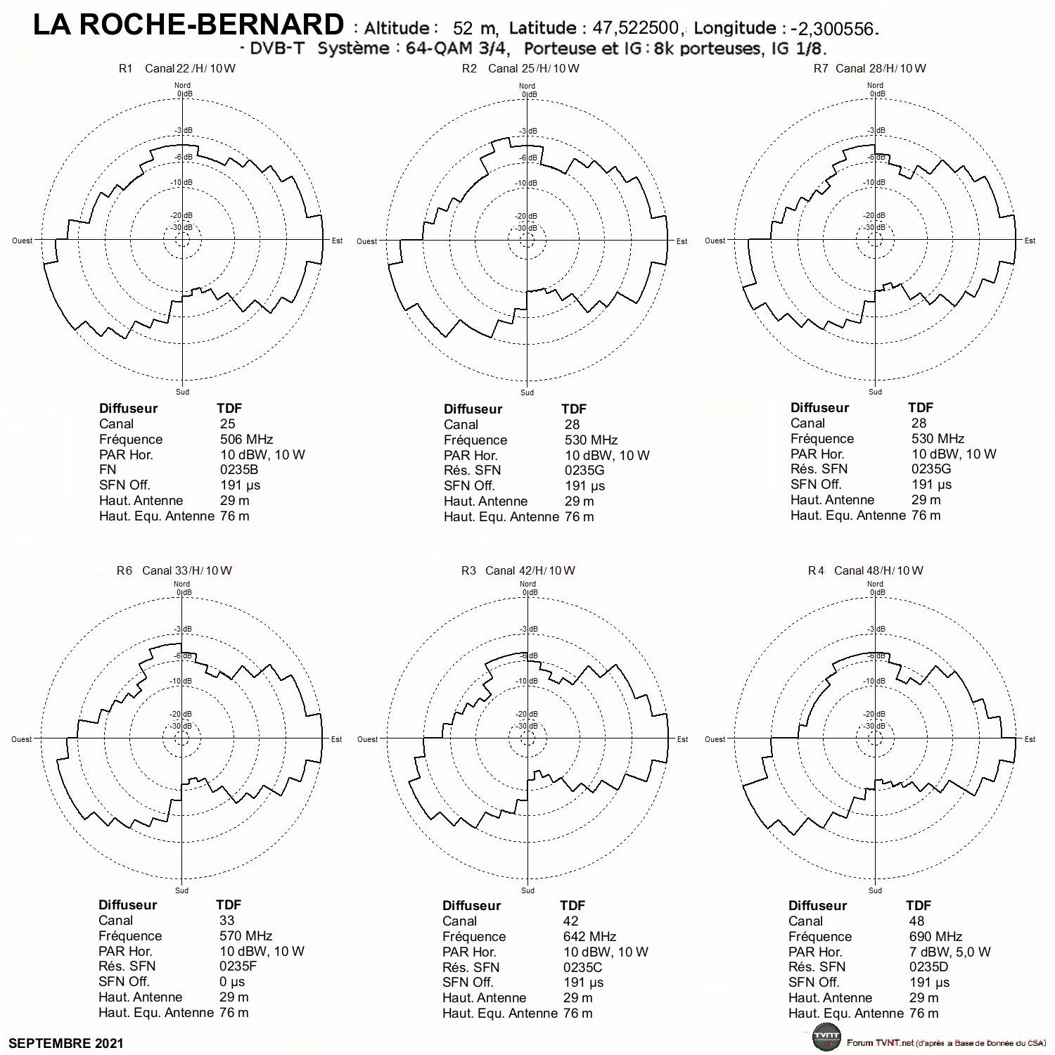

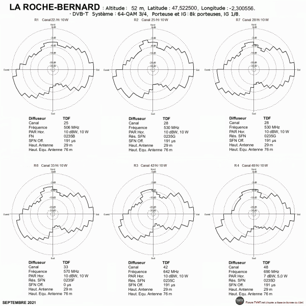

LA ROCHE-BERNARD - NIVILLAC
:arrow: Localisation du pylône ORANGE du Clos Saint James, sur la commune de Nivillac. :
Vu 3795 fois
R1: 22H 10W (TDF).
R2: 25H 10W (TDF).
R7: 28H 10W (TDF).
R6: 33H 10W (TDF)
R3: 42H 10W (TDF)
R4: 48H 5W (TDF).

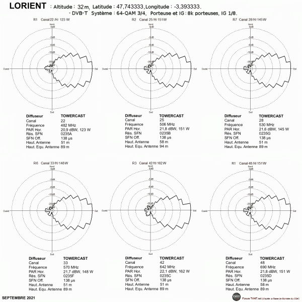

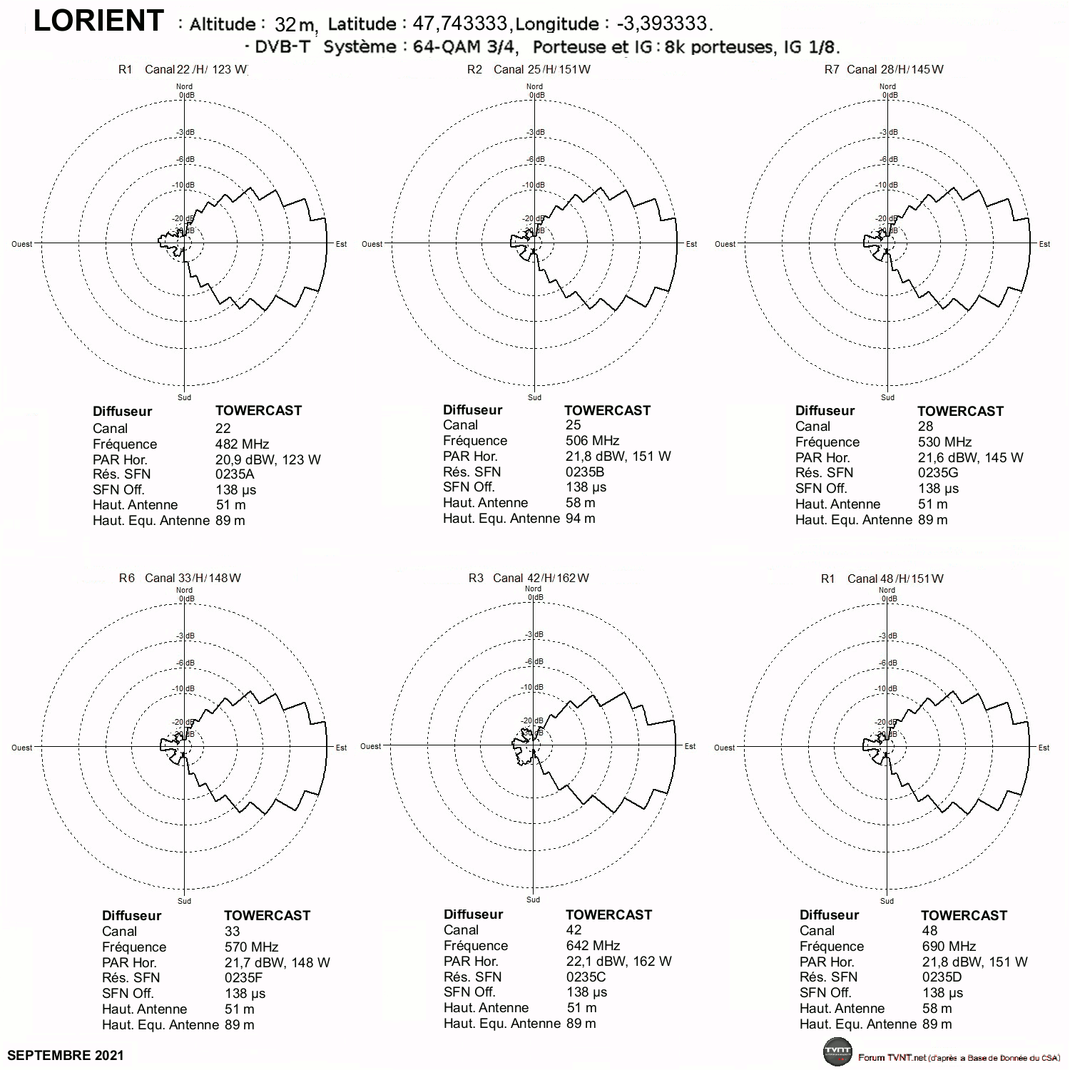

LORIENT-PLOEMEUR - KERVÉNANEC
:arrow: Localisation du pylône sur immeuble du 18 rue Maurice Thorez, commune de Lorient.
R1: 22H 123W (TOWERCAST).
R2: 25H 151W (TOWERCAST).
R9: 26H 150W (TOWERCAST).
R7: 28H 145W (TOWERCAST).
R6: 33H 148W (TOWERCAST).
R3: 42H 165W (TOWERCAST).
R4: 48H 151W (TOWERCAST).

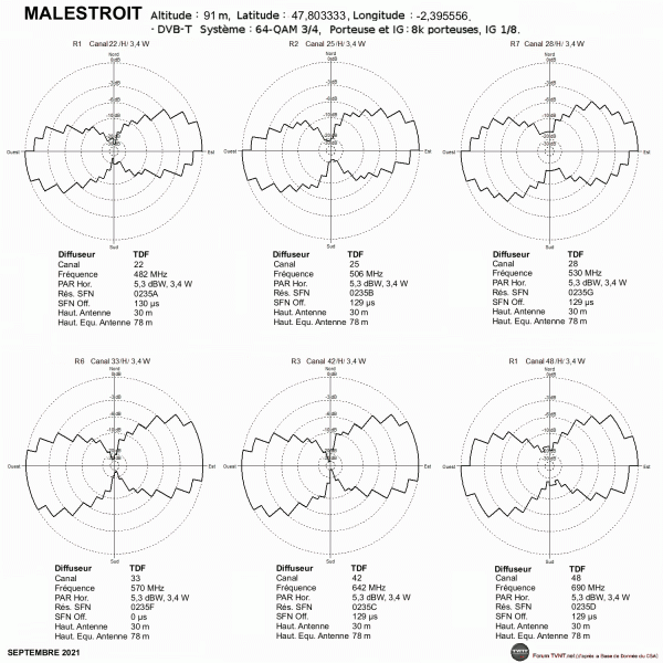

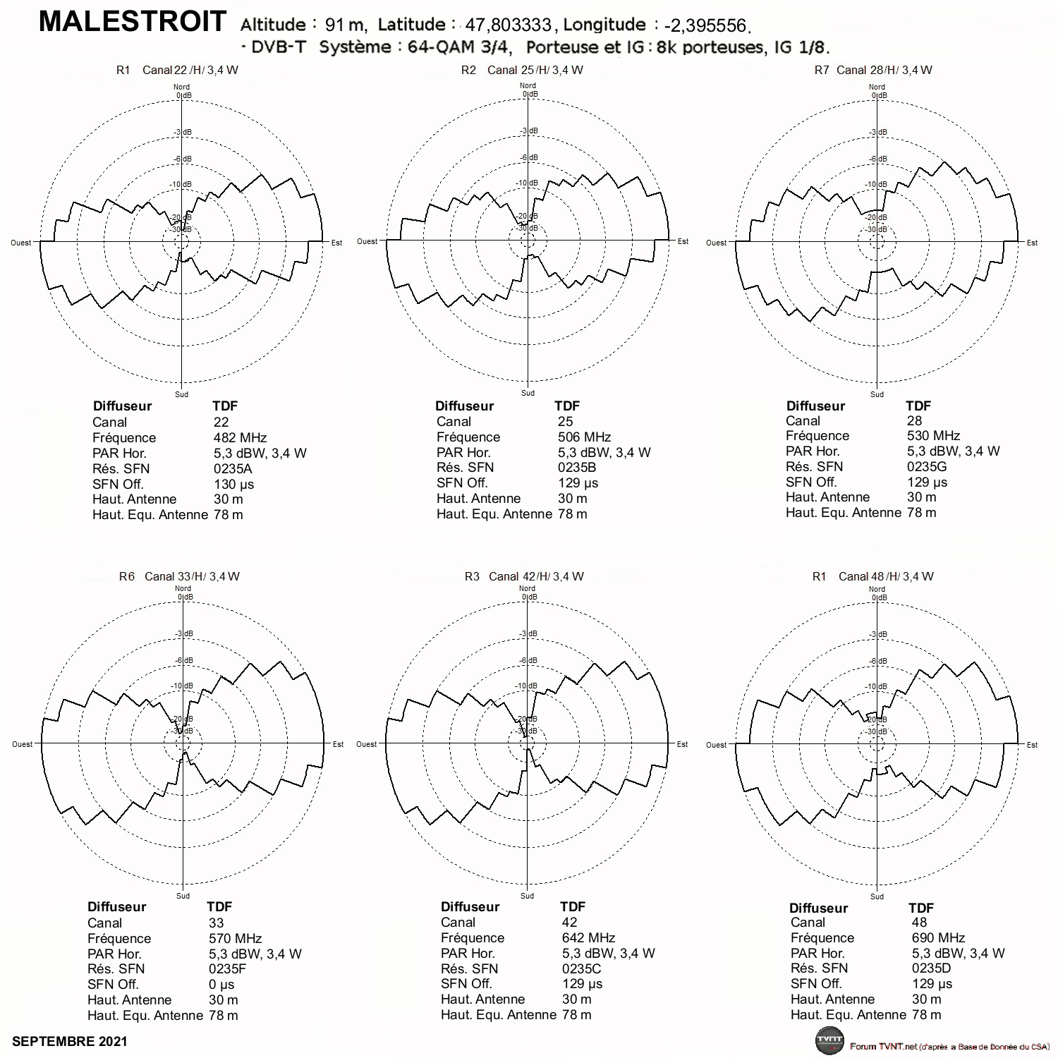

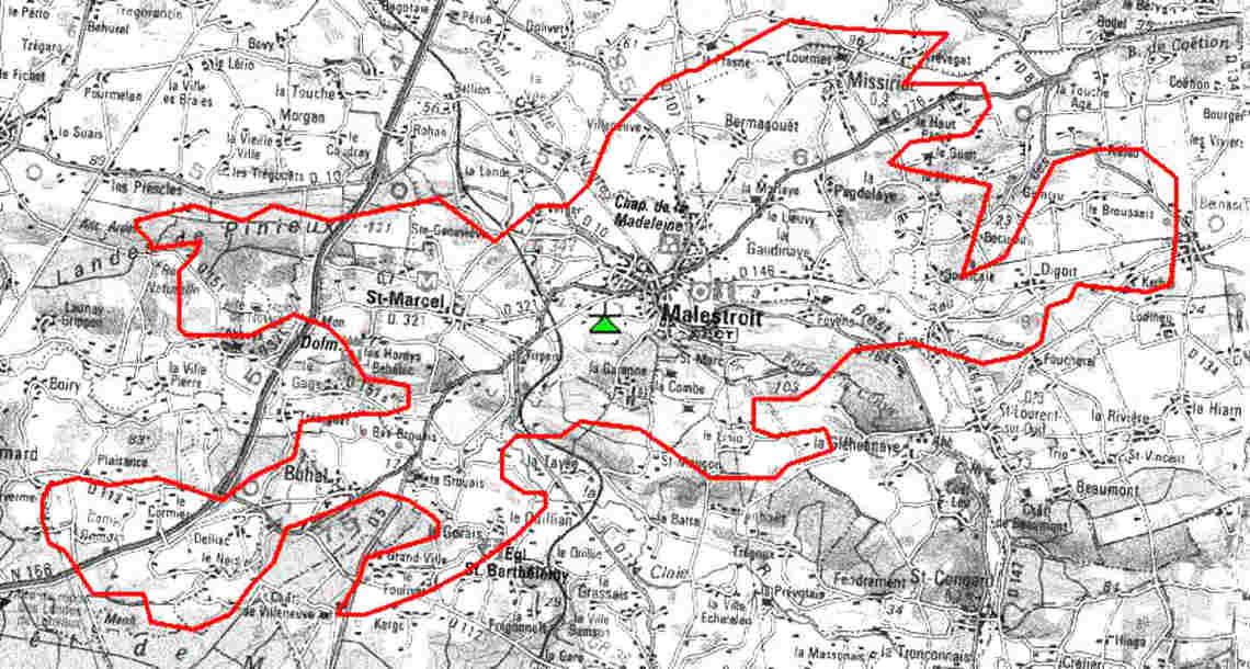

MALESTROIT - BOIS SOLON
:arrow: Localisation du pylône ITAS TIM du Bois Solon, commune de Malestroit, sur lequel TDF diffuse tous les multiplex.
R1: 22H 3,4W (TDF sur le pylône ITAS TIM).
R2: 25H 3,4W (TDF sur le pylône ITAS TIM).
R7: 28H 3,4W (TDF sur le pylône ITAS TIM).
R6: 33H 3,4W (TDF sur le pylône ITAS TIM).
R3: 42H 3,4W (TDF sur le pylône ITAS TIM).
R4: 48H 3,4W (TDF sur le pylône ITAS TIM).

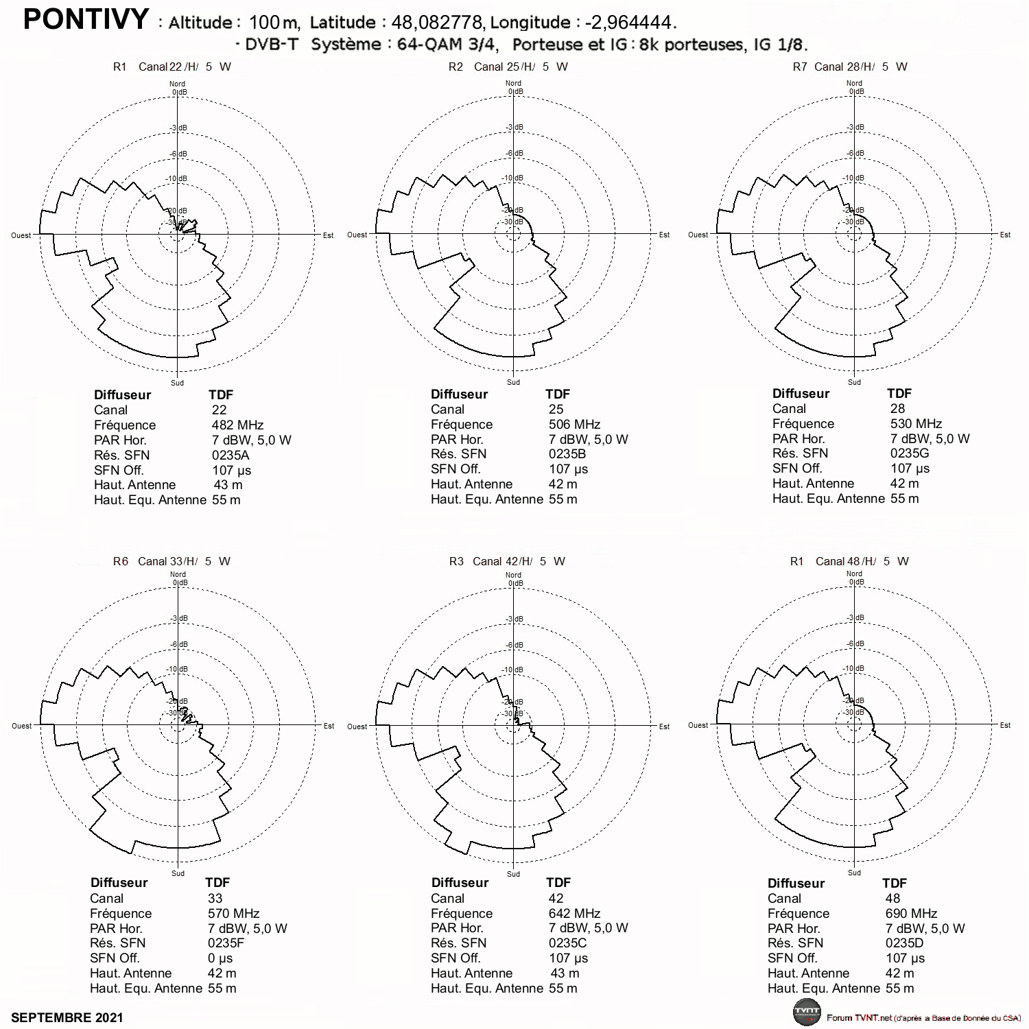

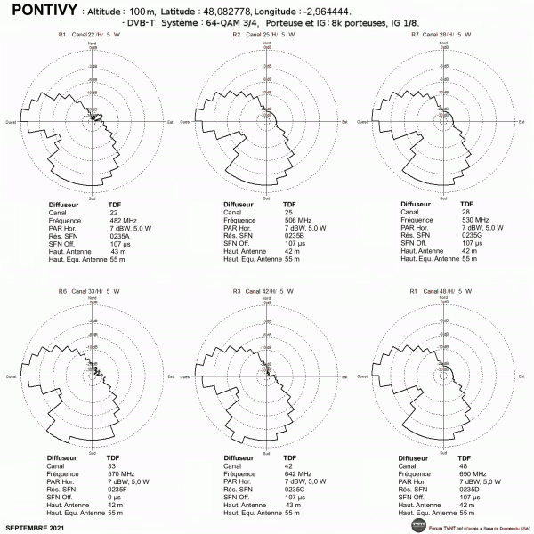

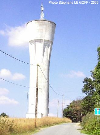

PONTIVY - KERROUZ
:arrow: Localisation du pylône du château d'eau de Kerrouz, commune de Pontivy :
Vu 3795 fois
R1: 22H 5W (TDF).
R2: 25H 5W (TDF).
R7: 28H 5W (TDF).
R6: 33H 5W (TDF).
R3: 42H 5W (TDF).
R4: 48H 5W (TDF).

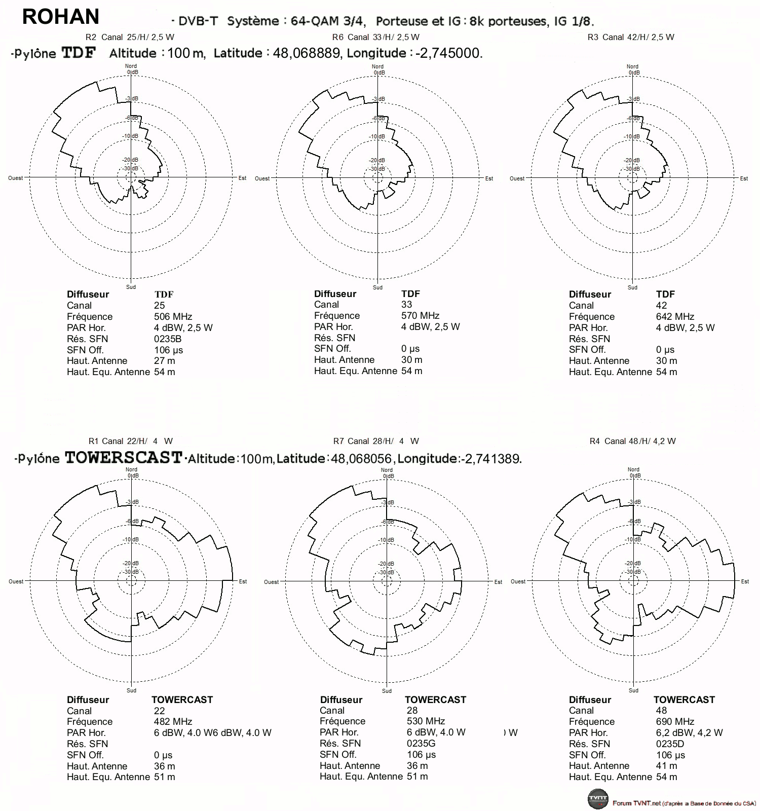

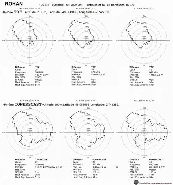

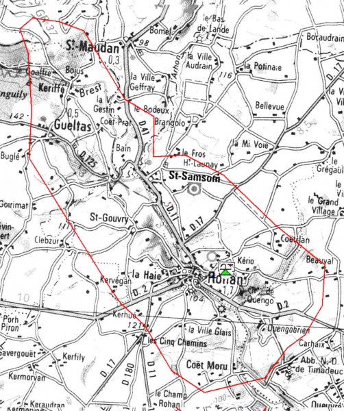

ROHAN - LA HAUTE VILLE
Il y a 2 pylônes pour la TNT sur la Haute Vile, commune de Rohan :
:arrow: Localisation du pylône TDF de la rue du Point du Jour, qui diffuse les multiplex R2 et R3.
:arrow: Localisation du pylône TOWERCAST de la Lande de l'Abbaye, qui diffuse les multiplex R1, R4, R6 et R7.
R1: 22H 4W (TOWERCAST).
R2: 25H 2,5W (TDF).
R7: 28H 4W (TOWERCAST).
R6: 33H 2,5W (TOWERCAST).
R3: 42H 2,5W (TDF).
R4: 48H 4,2W (TOWERCAST).
