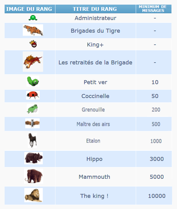

Messagepar kiki37 » 22 Juin 2019 14:50
@ BAISIN: ce n'est pas son avatar que chrisfr57 devra modifier, mais sa signature , ne pas confondre !
D'ailleurs, tout comme toi, chrisfr57 n'a pas d'avatar.
Messages: 45923
Re: 57 - Moselle [Metz, Sarrebourg, Forbach]
Messagepar bernard7715 » 22 Juin 2019 23:43
BAISIN a écrit:Chris57, bonjour,
Il faudra bientot modifier votre avatar,
Ce n'est pas un avatar, cette miniature corresponds a un de ces signes ( voir ci dessous) Elle est attribuée automatiquement lorsque l'on a posté un certain nombre de messages.
