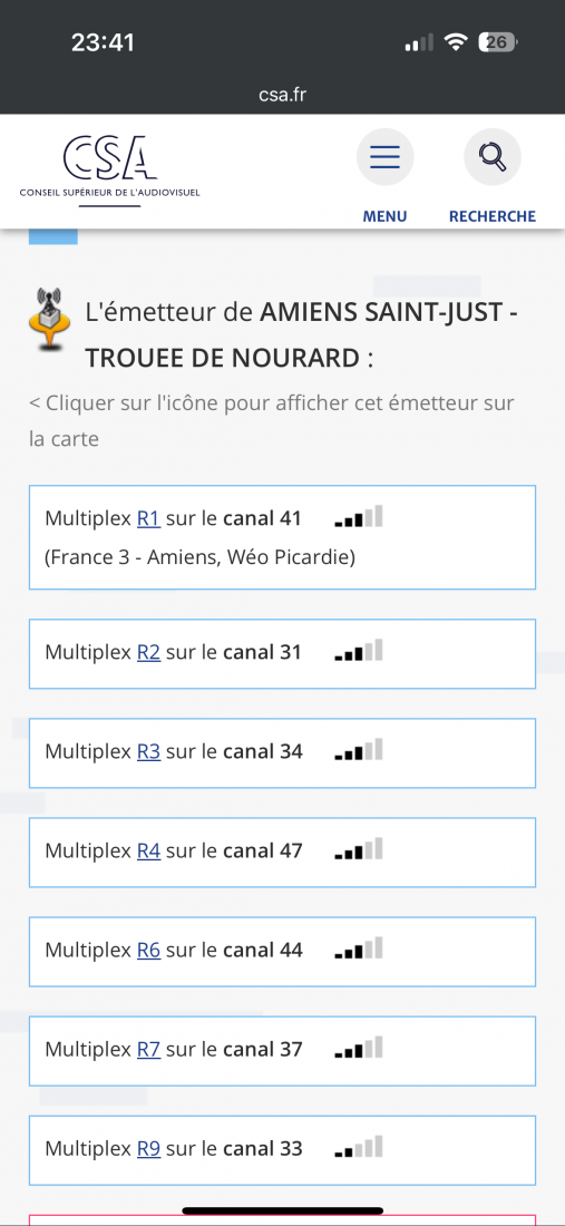

Messagepar benjiwess » 11 Juil 2024 22:48
Palo a écrit:Il n'y a pas forcément de corrélation entre les kW et la distance, ça dépend du relief, certains à moins de 20 km n'auront rien, d'autres à plus de 100 km pourraient le recevoir...
Si j'ai bien suivi, immeuble extrême sud-est de la Somme, si il n'y a pas d'obstacle(s) plus haut(s) que l'antenne de ton immeuble en direction de l'émetteur dans l'environnement immédiat, et que l'installation laisse passer le canal 33, ça fonctionnera sans problème.
Si ce n'est pas le cas il faudra faire intervenir quelqu'un pour effectuer un réglage de l'installation et laisser passer le canal 33.
D’après le site de larcom voilà le niveau de réception du r9 (2 barre sur 5)
Pour ceux déjà présent (3barre sur 5) mes décodeur indique 100% pour la force et qualité du signal)
Après à voir le jour de l’allumage (je suis a environ 50km à vol d’oiseau )
